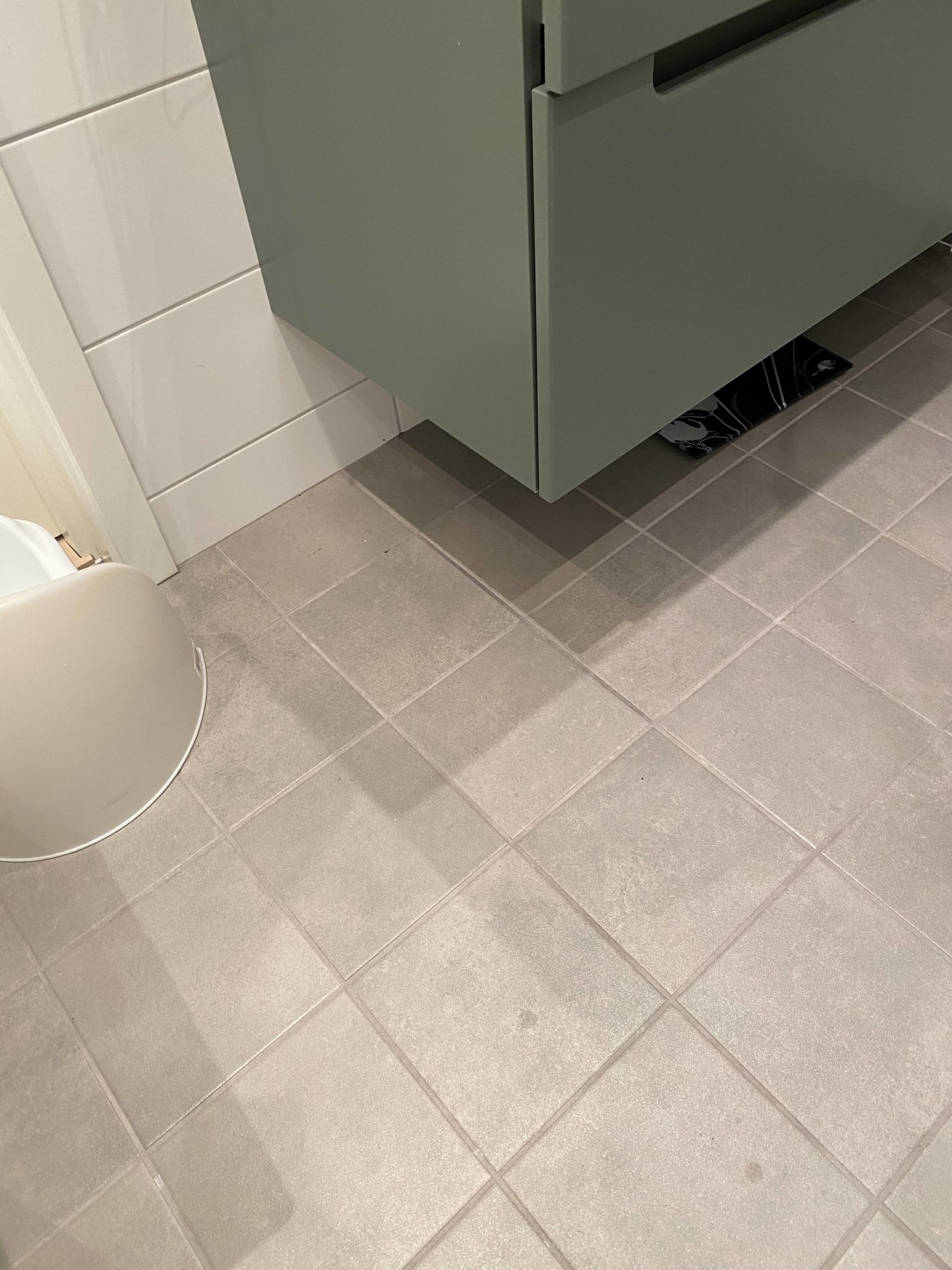

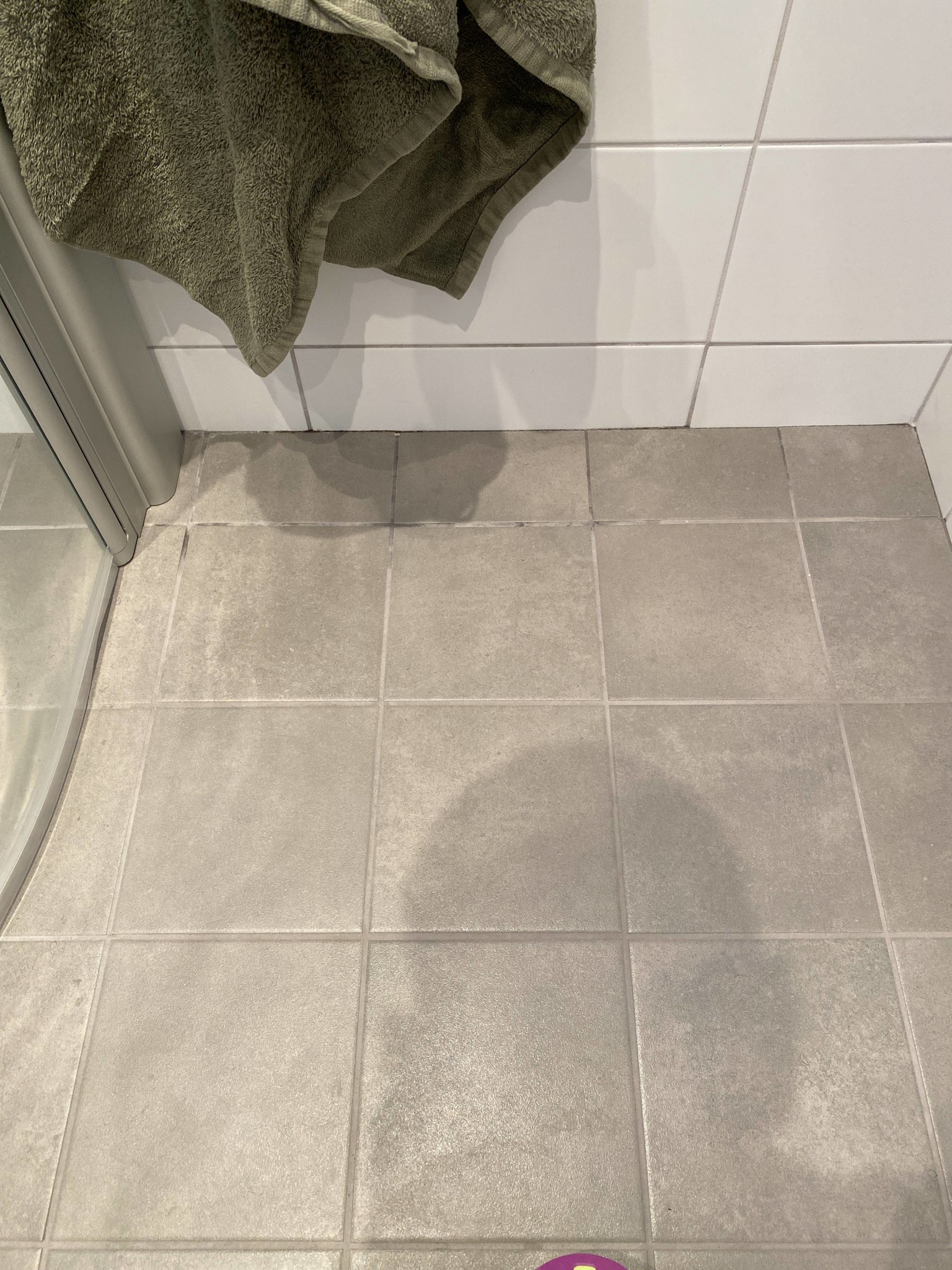

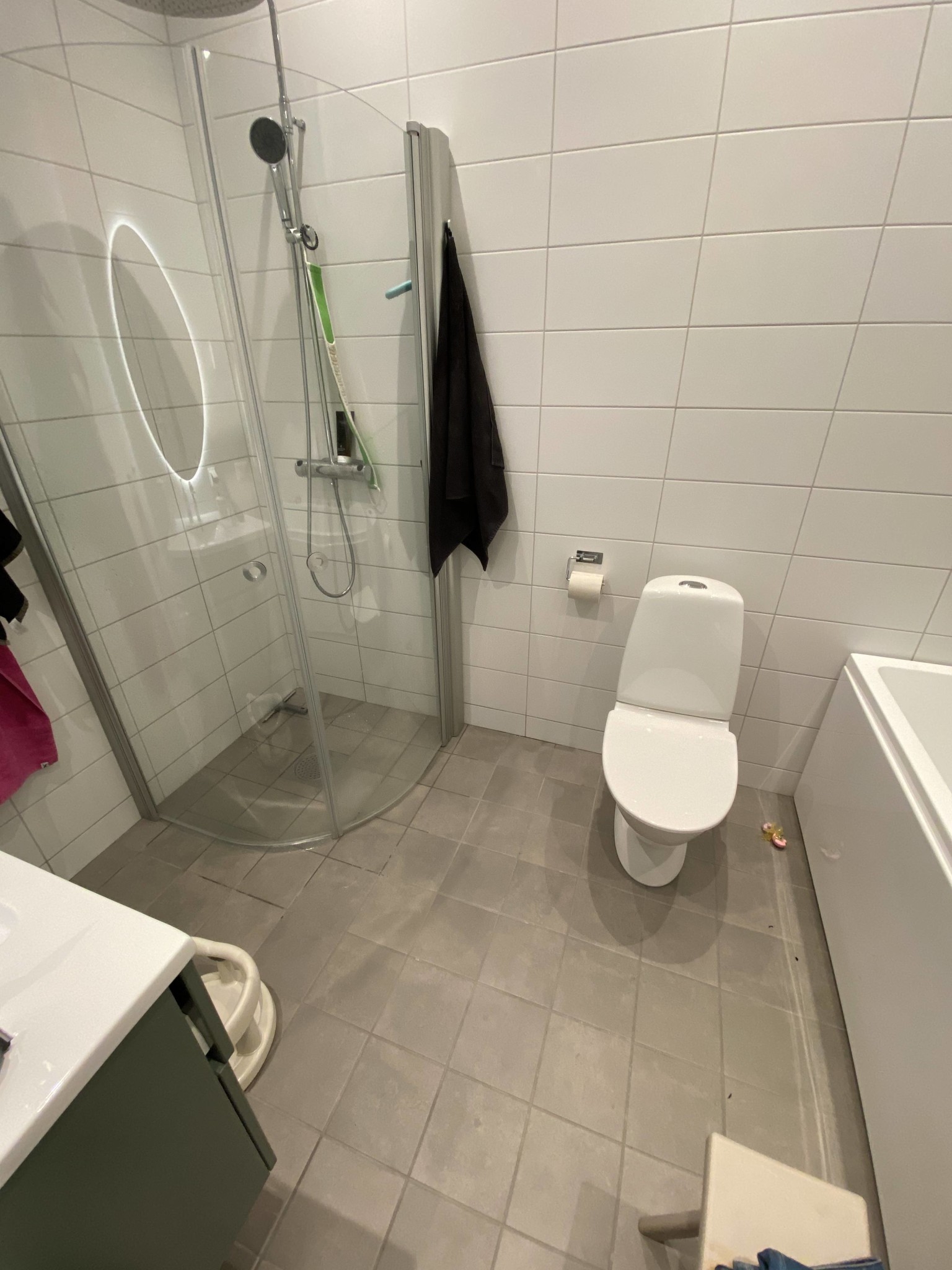

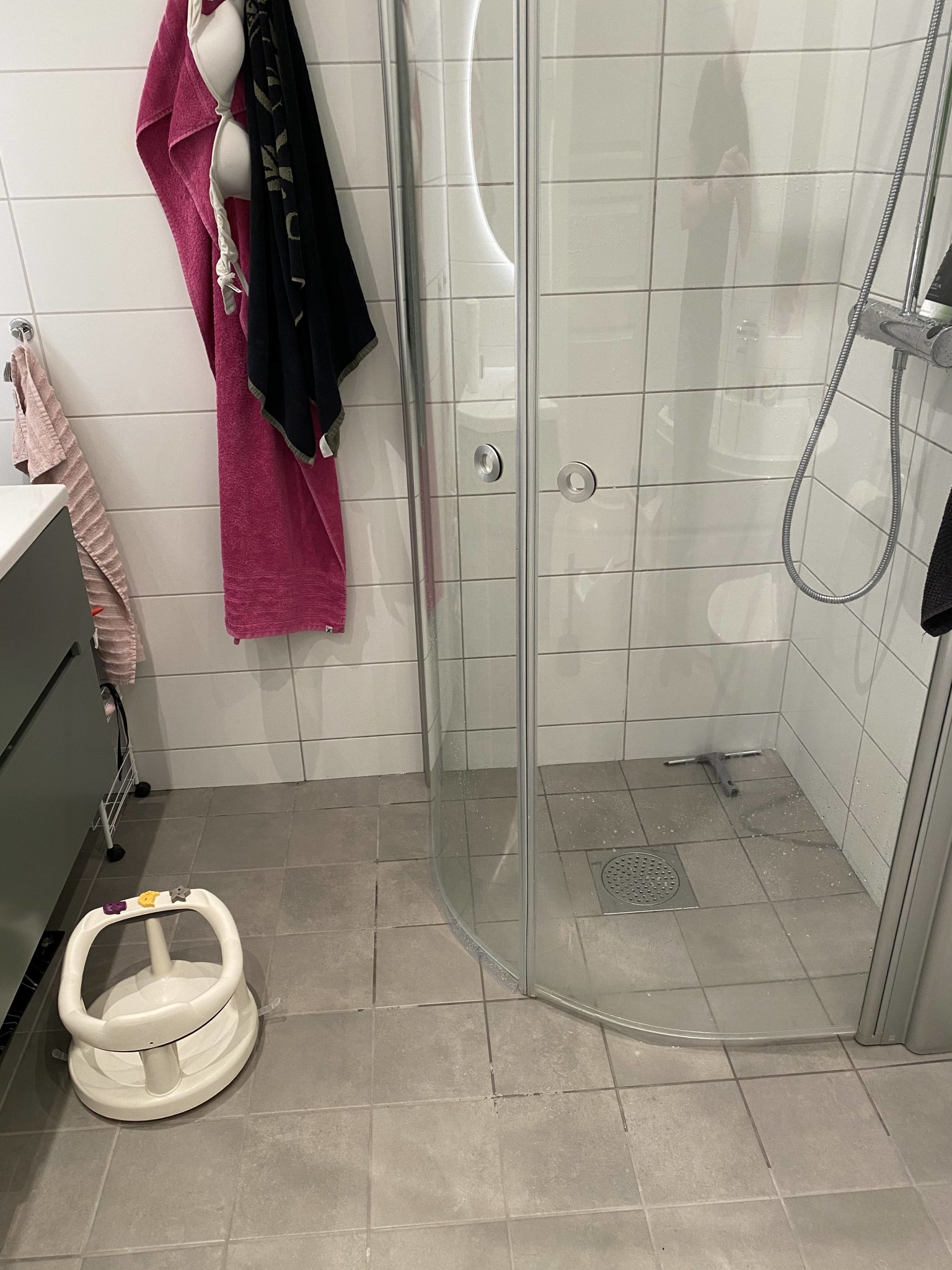

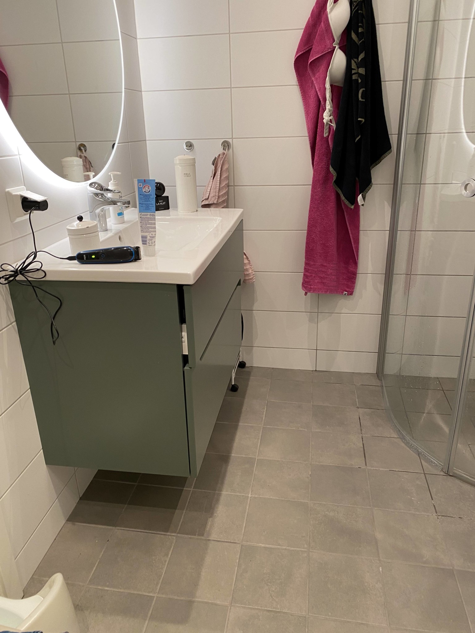

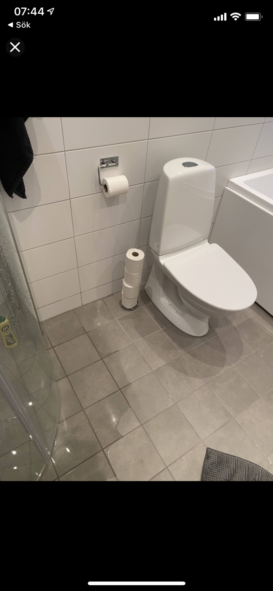

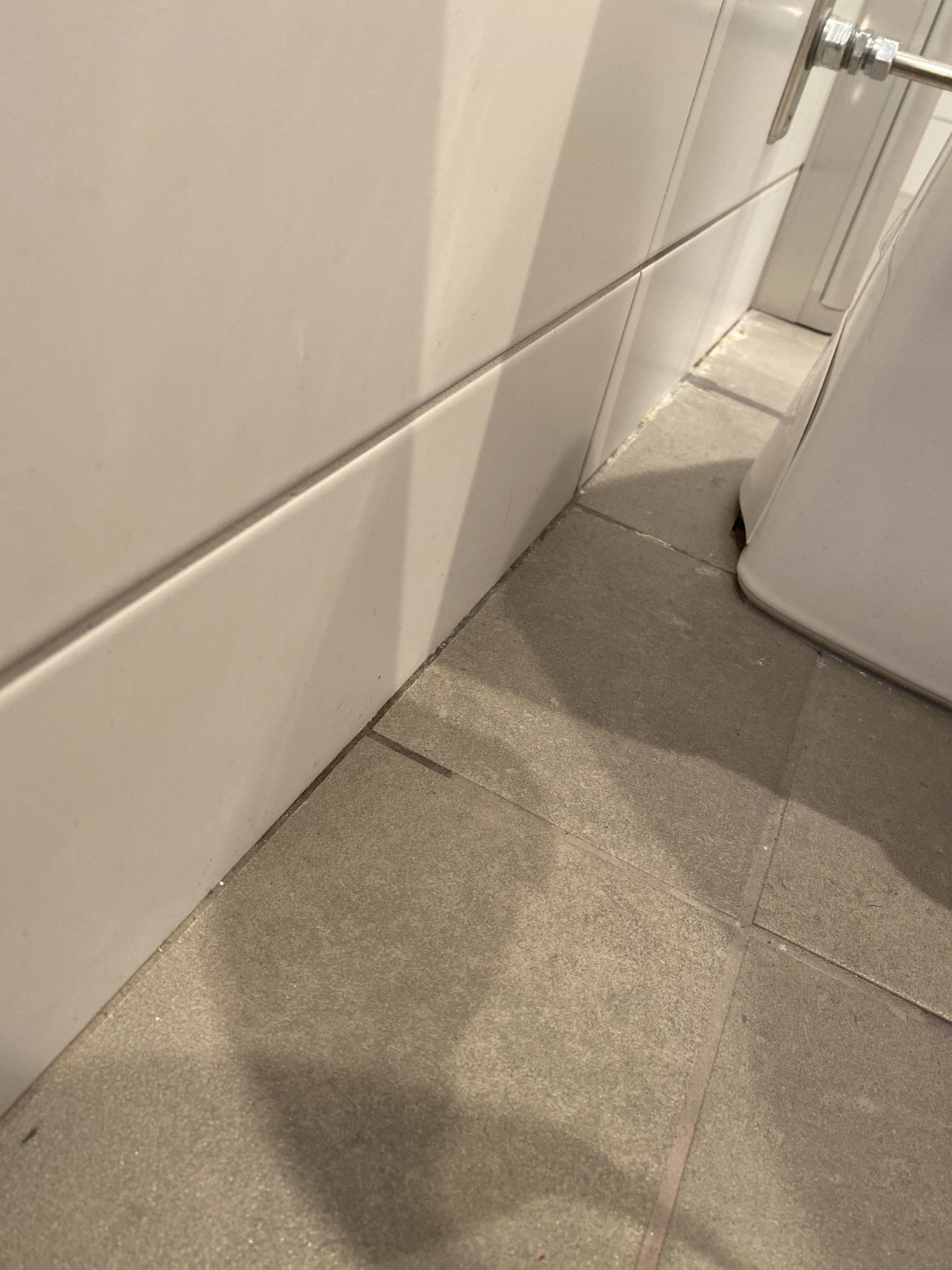

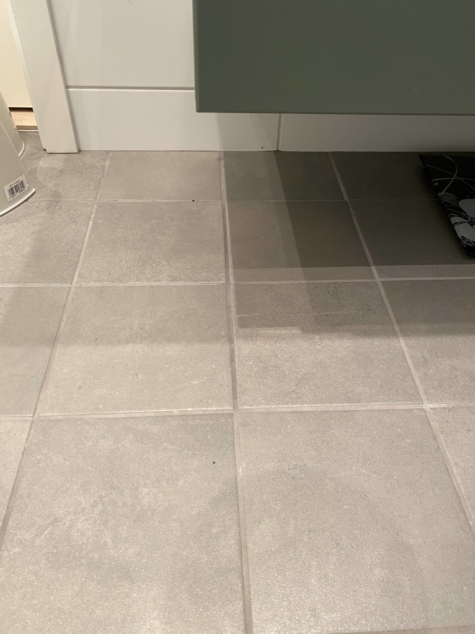

Hej. När vi använder duschen så rinner följer vattnet väggarna ca en meter utanför duschhörnet. Vi har också upptäckt att det verkar tränga upp vatten i fogen under handfatet. Detta verkar utan närmare undersökning blir så här när vi använt duschen. Både jag och sambon har tills idag trott att det var den andra som gjort något så det blivit blött i fogen. Bifogar lite bilder, osäker om de kommer i rätt ordning. Vet inte om man kan se den mörkare fogen, men det blir alltså blött under handfatet precis under vänstra kanten.
tips och råd mottages väldigt gärna.

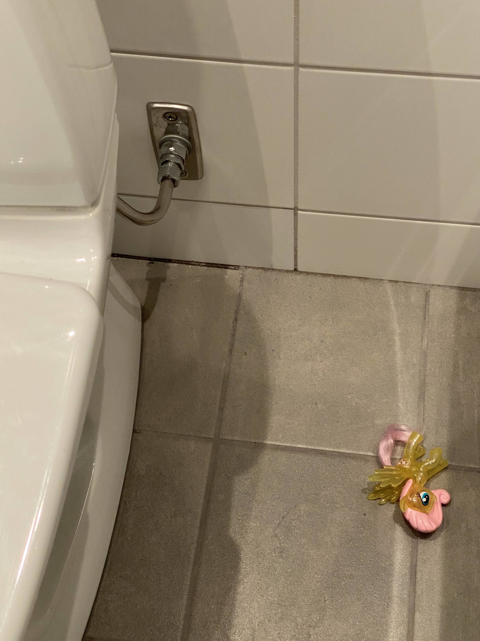

Jag har innan kortet precis torkat upp vattnet tyvärr men det kanske syns ändå
  • Gråa klinkergolv med fuktfläckar nära ett grönt skåp och vit sockel.
Ytterligare bild
  • Vattenläckage på ett badrumsgolv med klinkers bredvid en vit toalettstol.
När gjordes badrummet? Är det nyrenoverat?
det är snart ett år gammalt. Nybyggt hus
Ett fall av felfall och kanske halvdan fogning.
henric78 och 8 till
Jag håller 100 med Huddingebo. Troligtvis har ni fel fall under plattorna. Oftast tror folk att fallet för plattorna är viktigast men fallet under plattorna är mist lika viktiga då det är där mycket vatten hamnar och sedan måste fallet vara tillräckligt för att vattnet skall rinna ner i brunnen. Troligtvis finns det bak-fall i badrummet som sedan har kompenserats med för mycket fix för att få rätt fall på plattorna. Jag skulle kontakta hustillverkaren alt en besiktningsman för att få ett utlåtande,

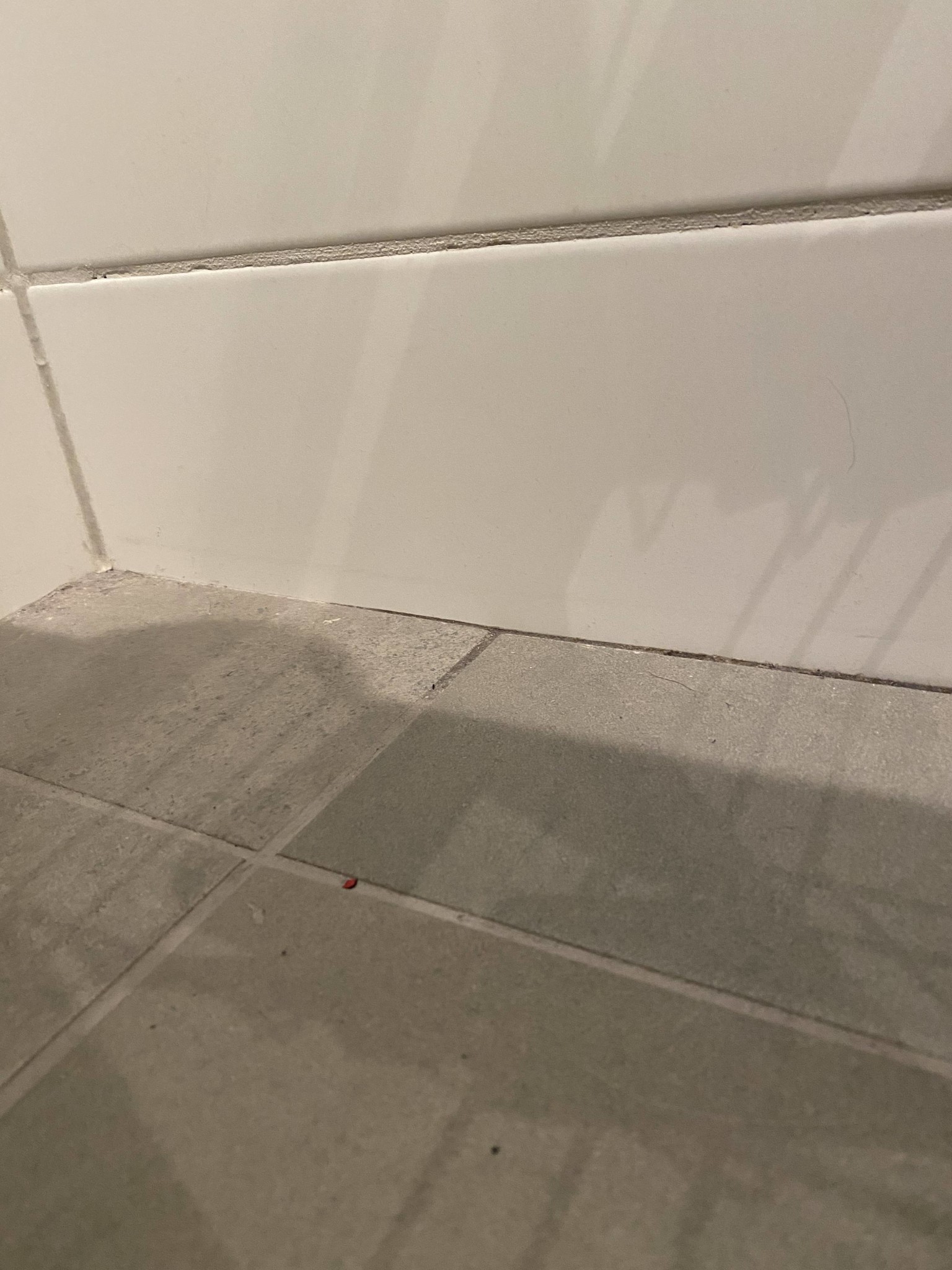

Det kan även vara så att plattsättaren kammade fixet horisontellt så att vatten vandrar sidleds bakom kaklet. Men Mest troligt fel på fallet på golvet.
henric78 och 4 till

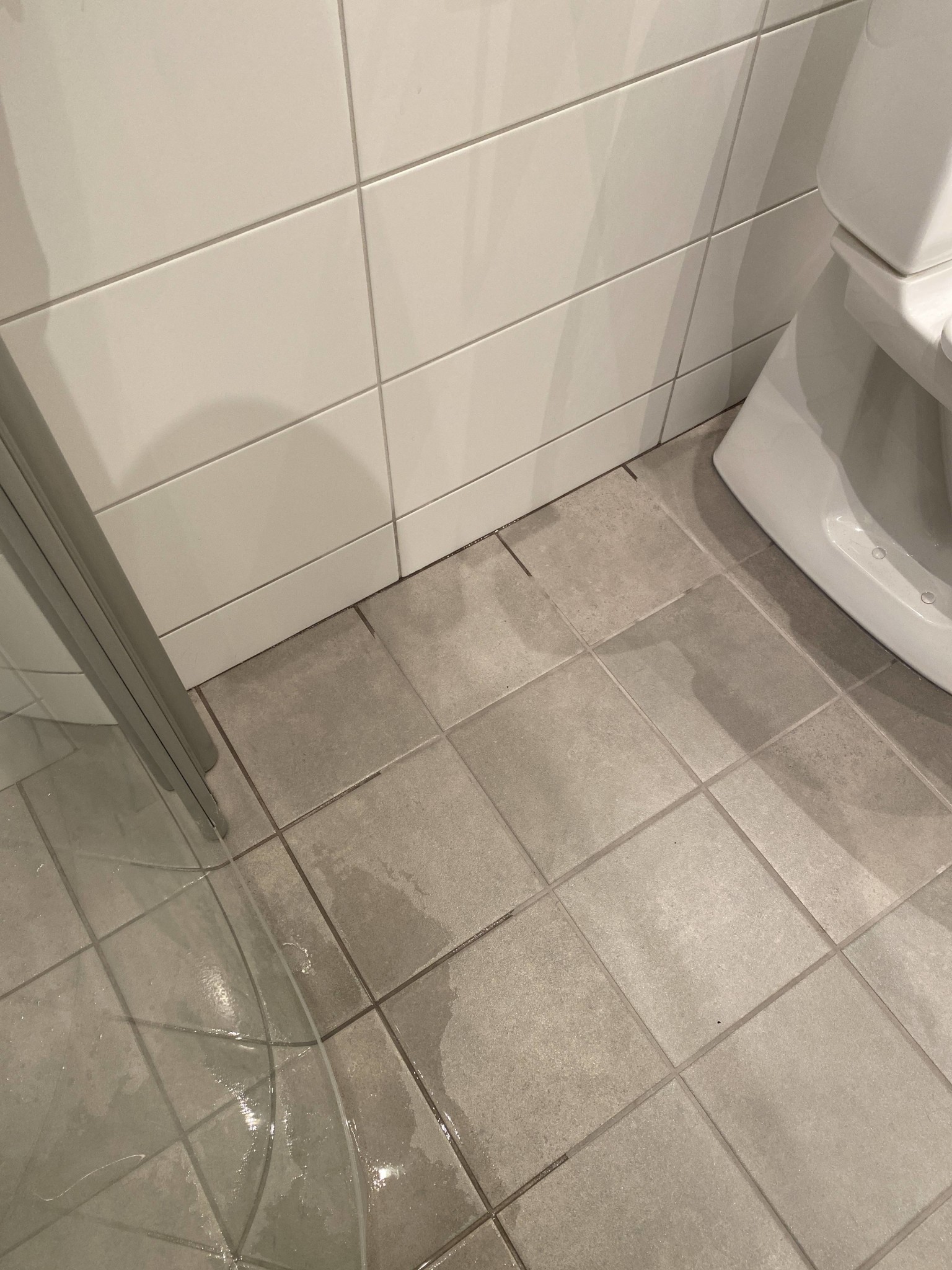

Men i andra badrummet har vi inte sett att det kommer upp ur golvet någonstans. Men det kan ju inte vara rätt att vattnet ska följa väggen en meter från duschhörnet?
Detta är en bild tagen efter dusch.

Finns det en mjuk silikon fog mellan golvklinker och väggkaklet? Jag ser ingen på bilden!
Nissens
nej det tror jag inte det gör. Det är ”vanlig” fog. Det finns annan fog mellan dörrfodren och golv i det badrummet som vi har badkar, pga närheten av badkaret till fodret.
