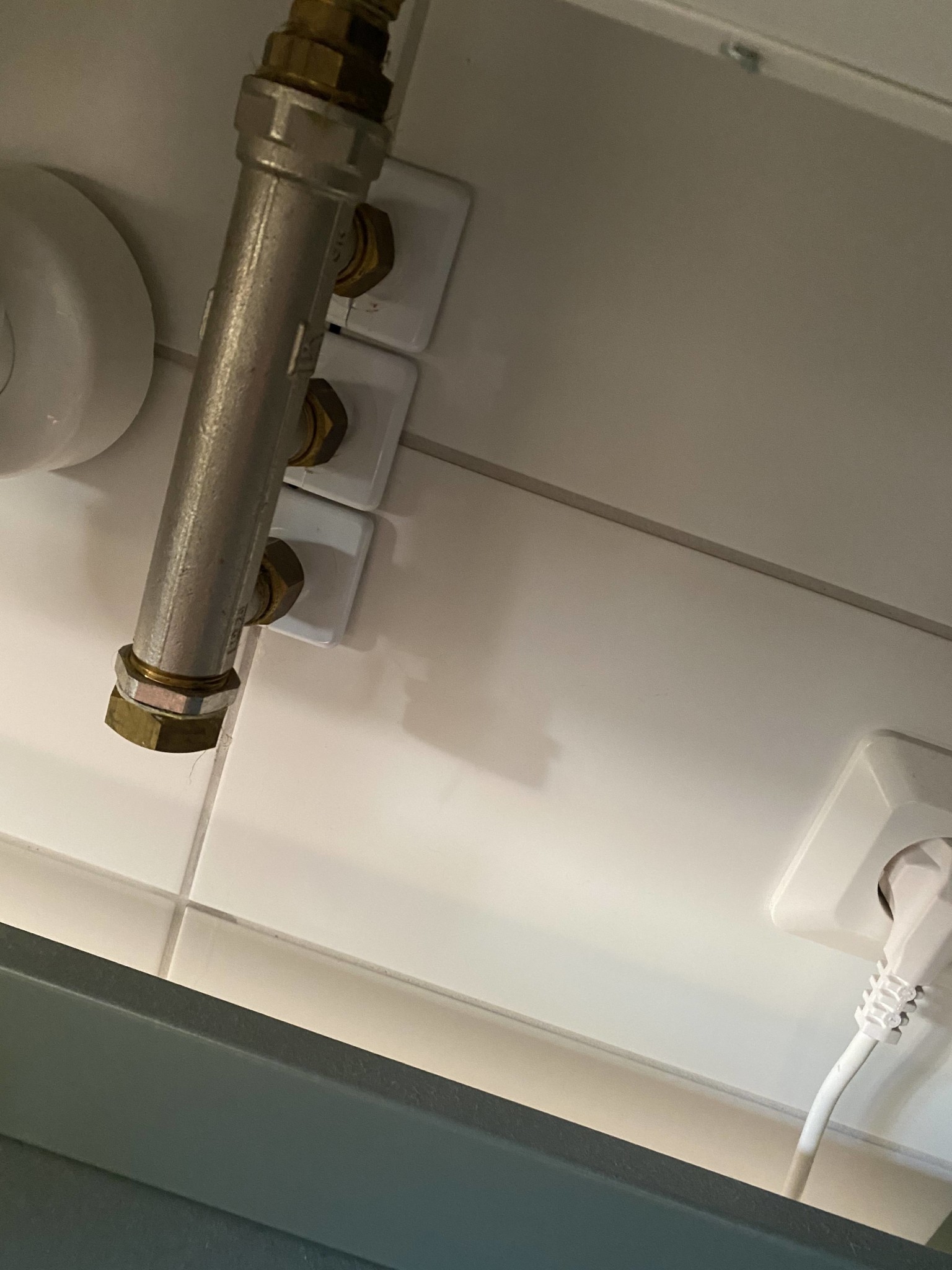

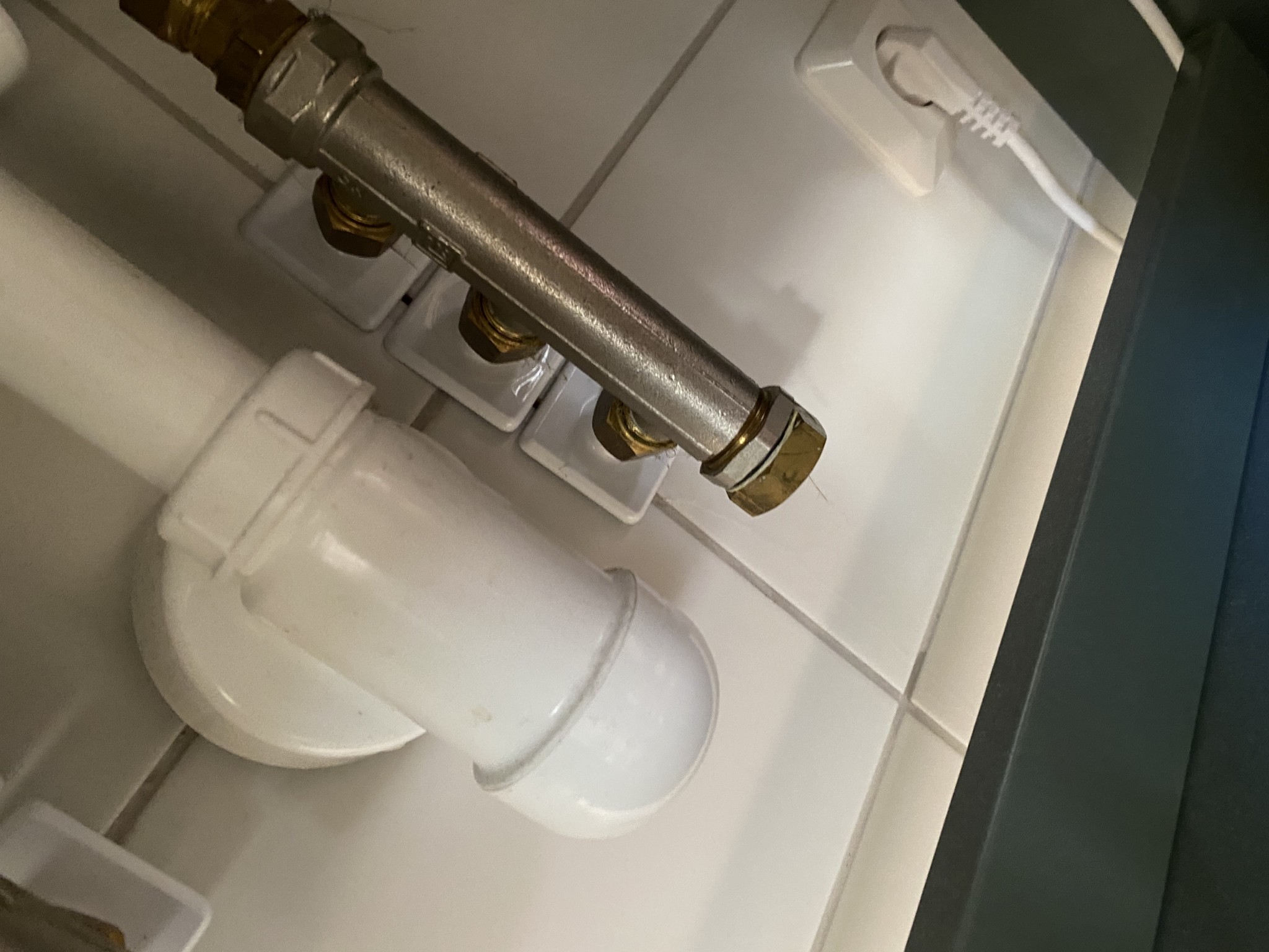

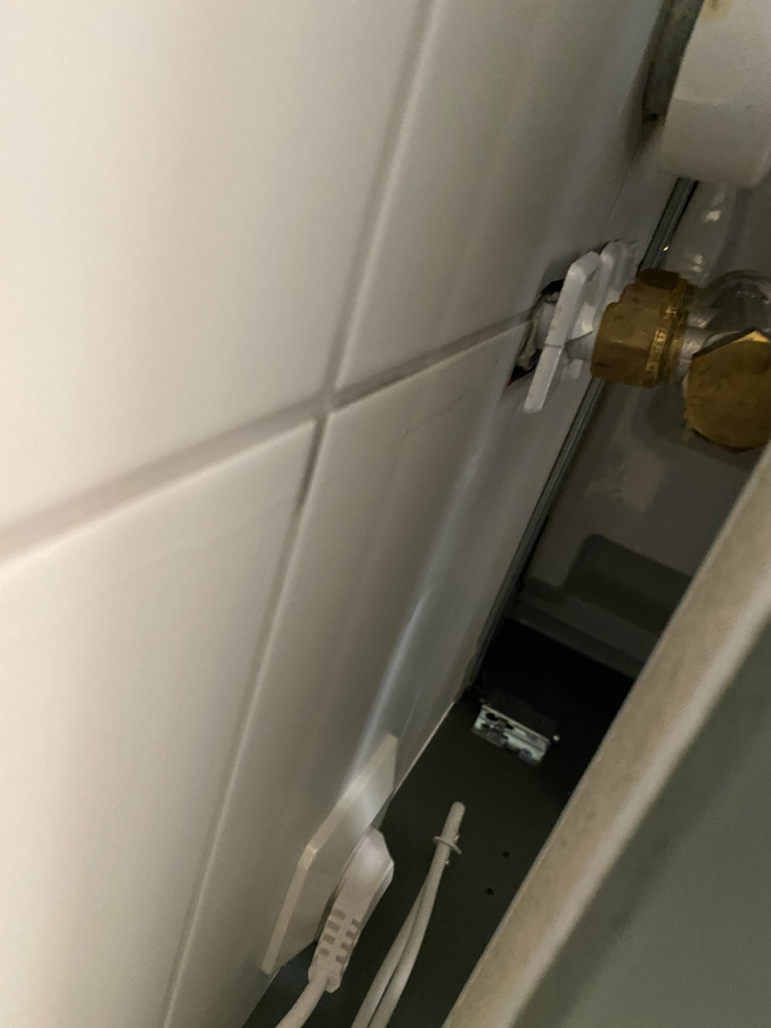

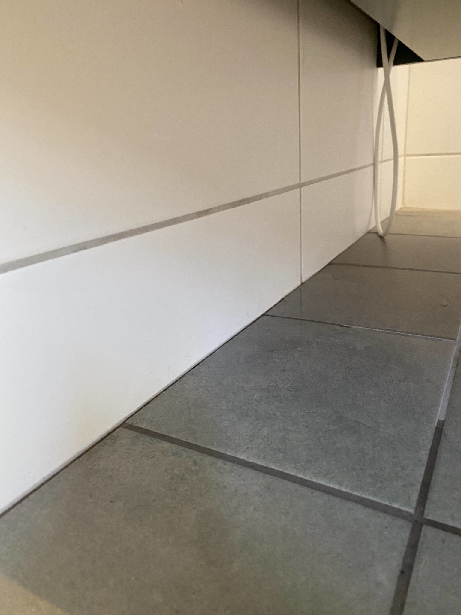

Jag har nu lokaliserat vart vattnet kommer ifrån. Tror jag. Jag tog en vanlig dusch i 15 minuter och det verkar som att vattnet kommer från hålet i väggen där ledningen till kranen på handfatet kommer ut. Bifogar lite bilder men det var svårfotat bakom kommoden.
Så här ska det väl omöjligen vara?
  • Vattenläckage vid rörgenomföring bakom badrumskommod på en grå kaklad golv.
  • Vattenläckage på badrumsgolv med spår av vatten som sträcker sig från vägg till klinkerplattor.
  • Läckande vatten från hål i vägg vid badrumskommod med synliga rör och kablar.
  • Vattenläcka bakom handfatet med synligt rör och hål i väggen där ledningen går ut.
  • Vattenläckage på kakelgolv bakom badrumskommod nära vägg där rörledningar är installerade.
  • Vägg med kakel och golv med klinker där vattenläckage syns vid hål för rörledning.
  • Vattenledningsrör och avloppsrör synliga bakom badrumskommoden, möjlig läckagepunkt vid väggen.

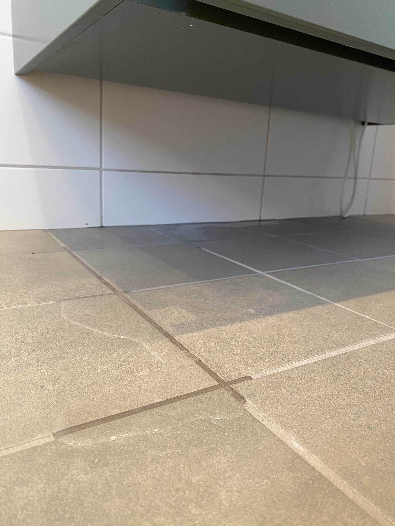

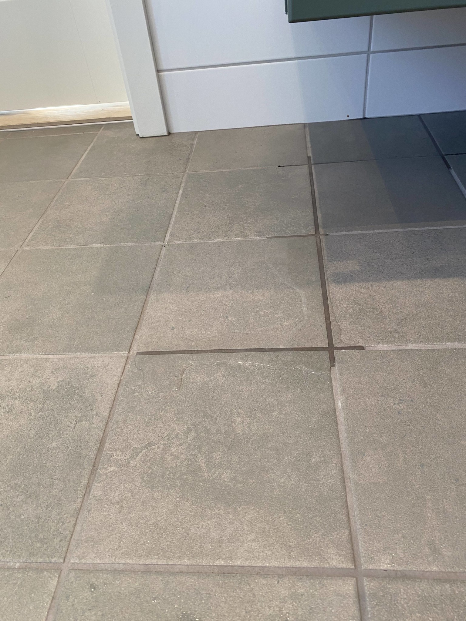

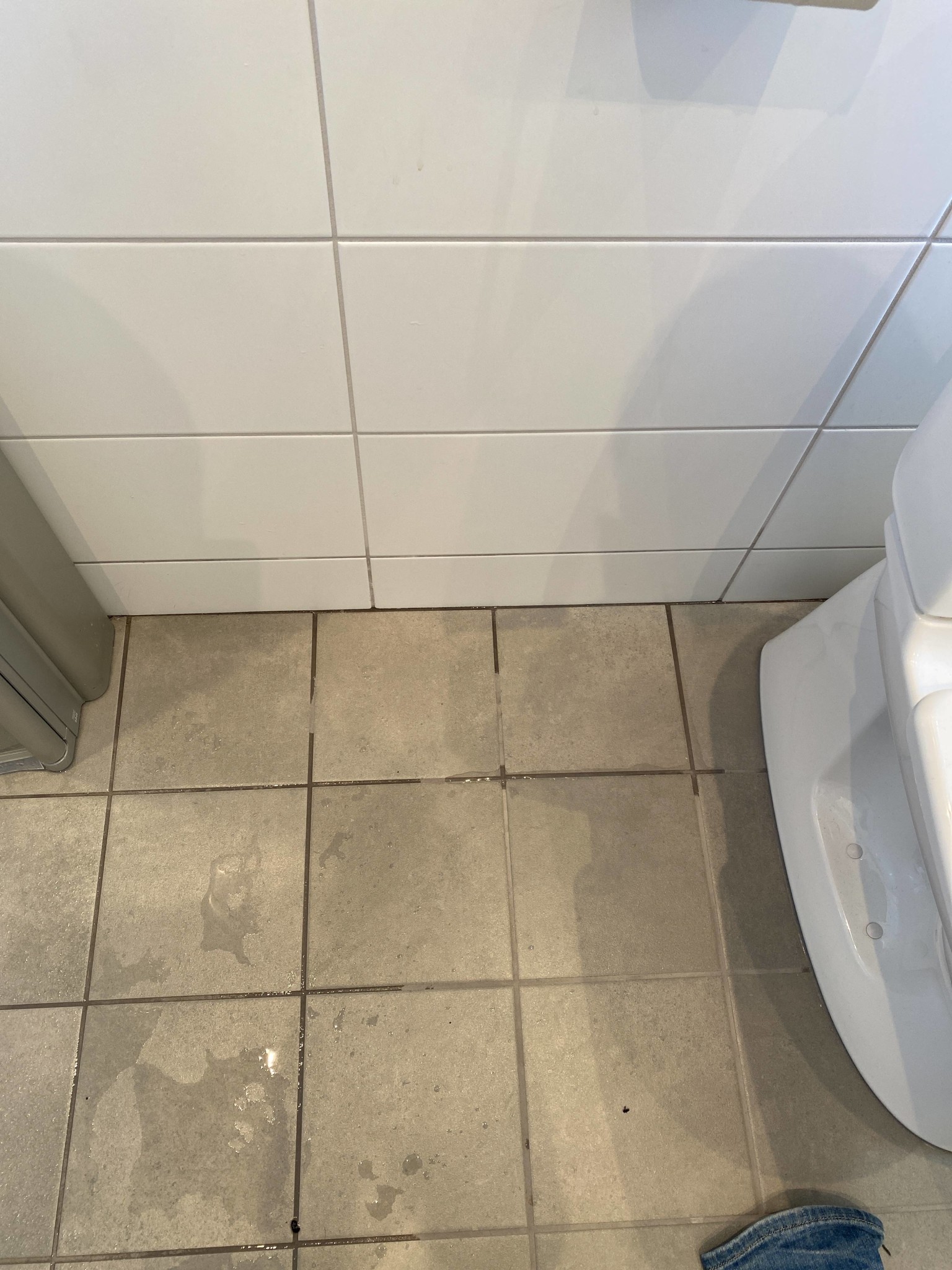

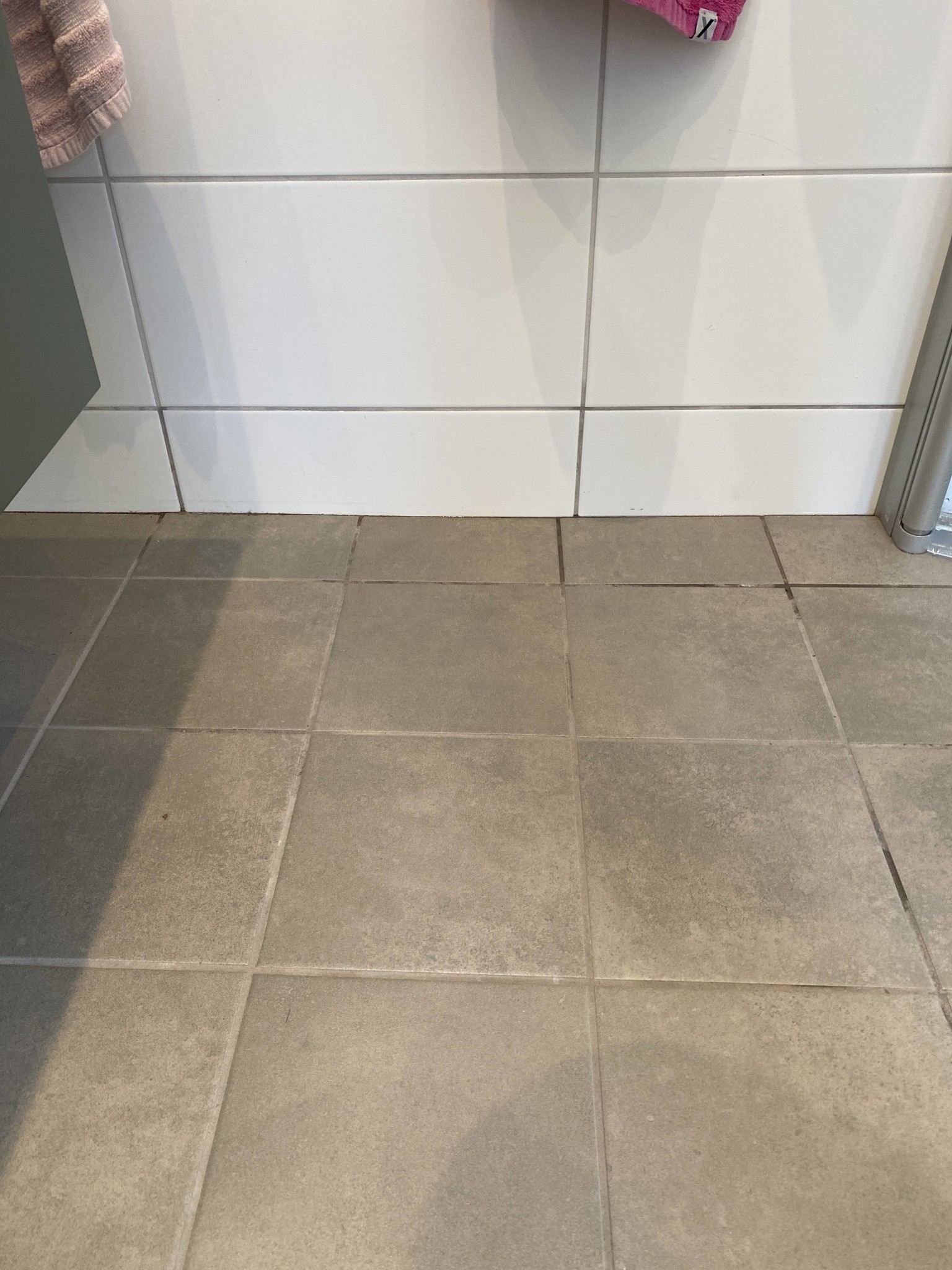

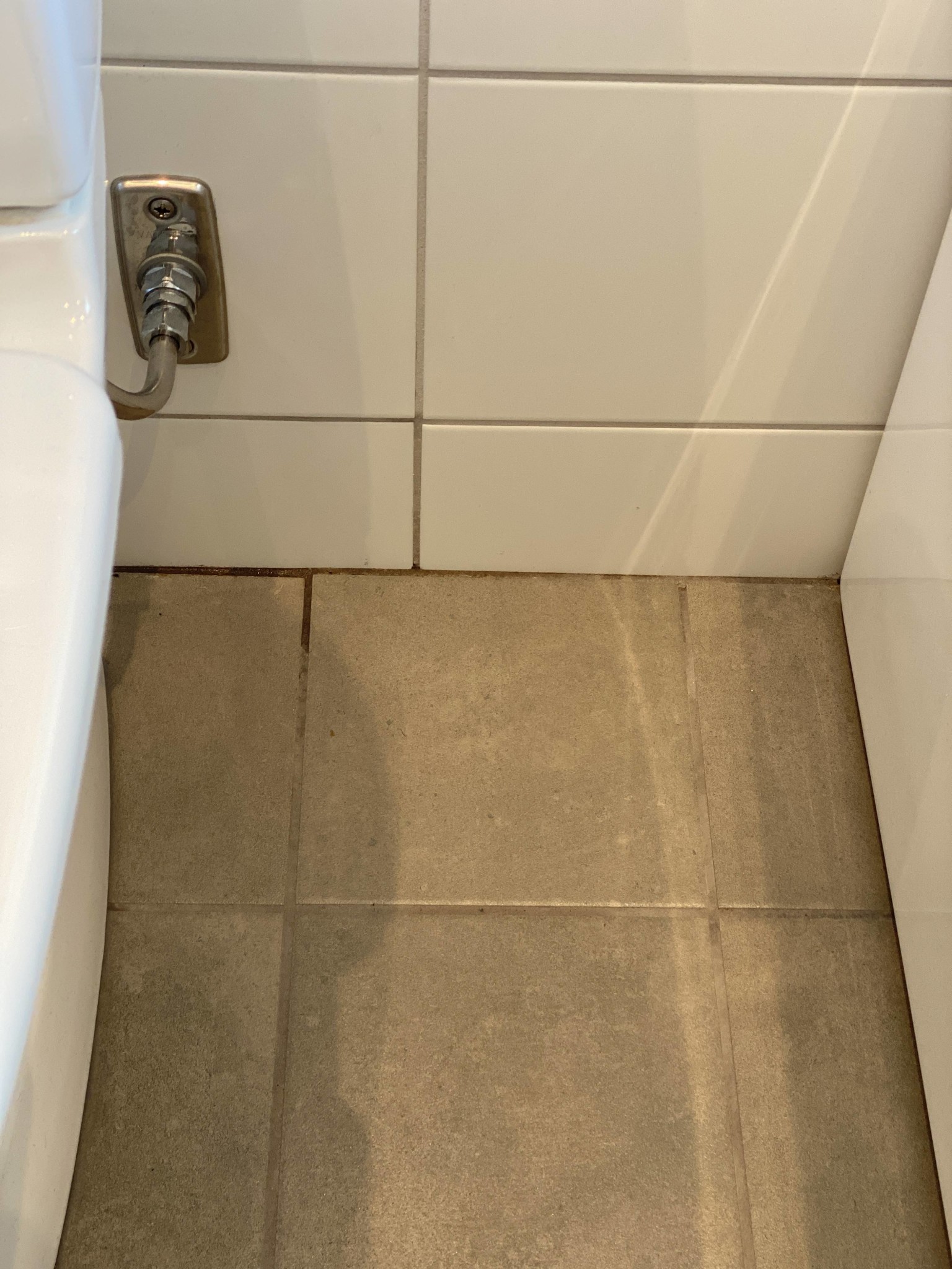

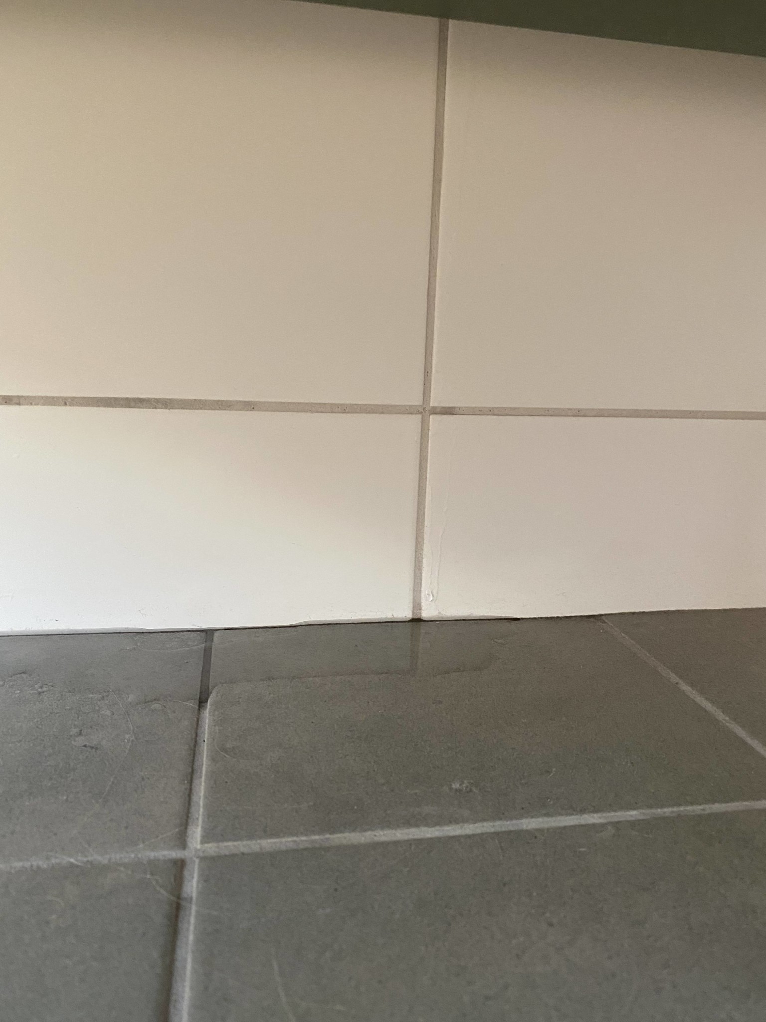

Några bilder till. Bla två på hur vattnet följer fogen mellan golv och vägg mer än meter ut från duschen.
  • Vattenspår längs med fog mellan grått klinkergolv och vit vägg i ett badrum.
  • Vatten på golvplattor följer fog mot vägg i badrum, nära toalett.
  • Vattenföljande fogen mellan badrumsgolvets kakel och vägg bredvid badkar.
  • Vattenföljning längs fog mellan golvplattor och vägg i badrum, meter från dusch.
ÄR själva vattenrören våta eller bakom dessa? Kan det vara en koppling som går vidare till duschen?
Jag gissar fortfarande på vågrätt kammad fix bakom kaklet som transporterar vattnet vidare i sidled. 15 min är ganska lång stund, duscha snabbare innan ni hittat "felet" :=)
pabbie och 2 till
Någon rörkoppling kan också läcka
henric78 och 2 till

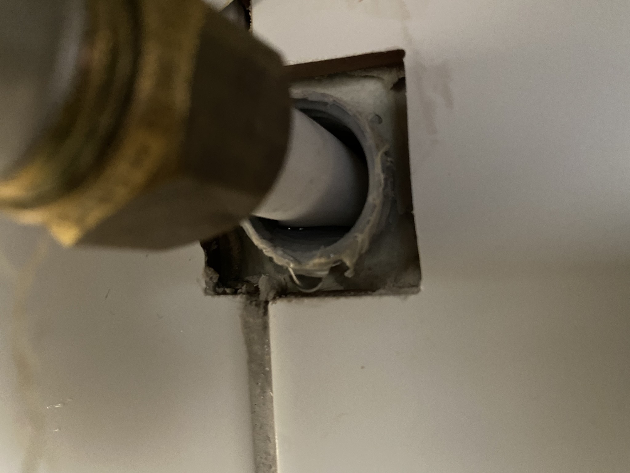

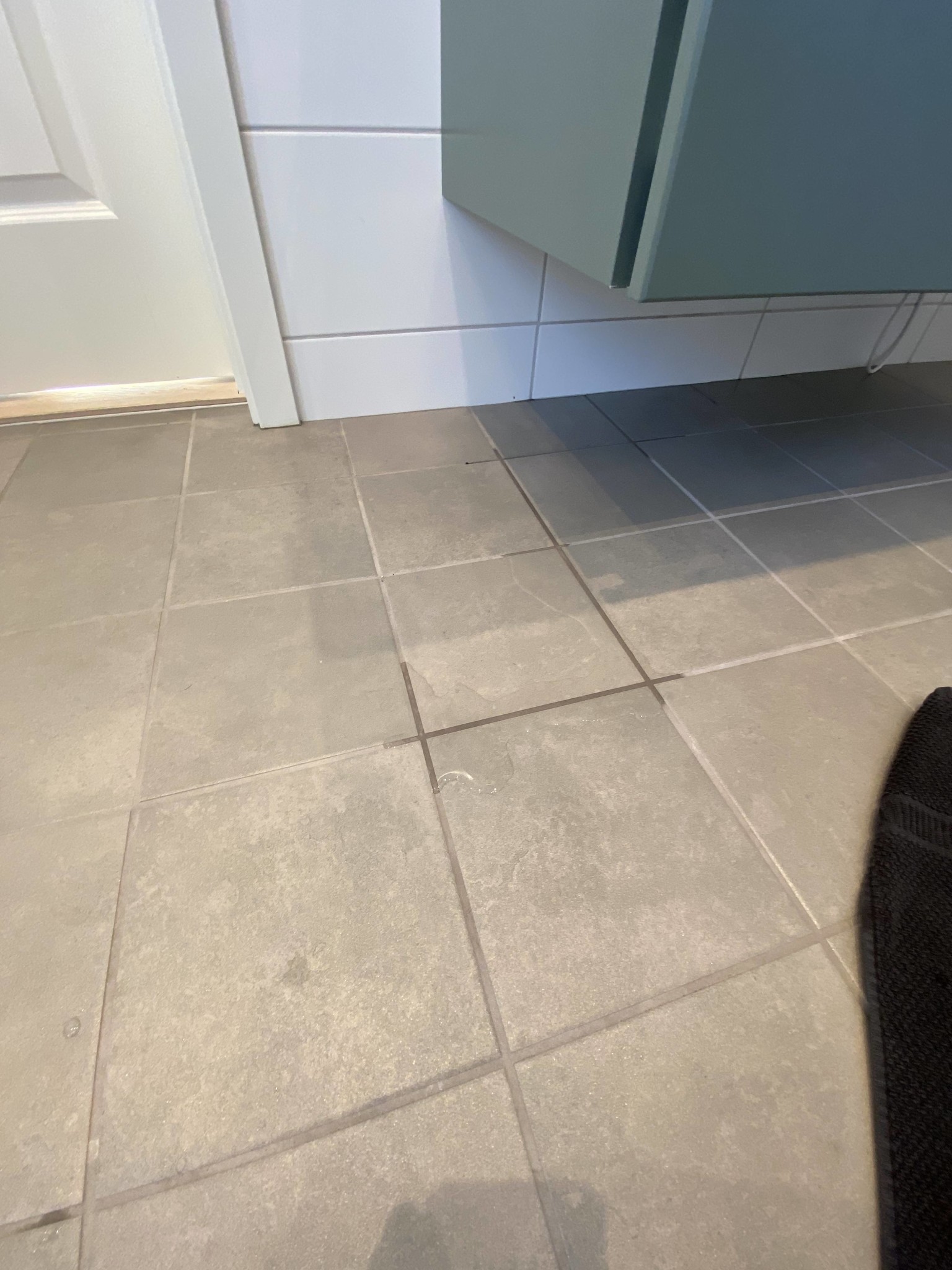

jag försökte framkalla felet genom en lång dusch
Här är bilden
  • Närbild på röranslutning i vägg med synlig tätning och rörgenomföring.
Det kan även vara så att plattsättaren kammade fixet horisontellt så att vatten vandrar sidleds bakom kaklet. Men Mest troligt fel på fallet på golvet.
Detta har vi ju sett i flera andra trådar i forumet.
Själva kopplingen känns torr men med lite kondens. Det ser ut som vattnet kommer inifrån genomföringen som ledningen kommer ut ur
Imorrn, testa en 3 min dusch och ta nya bilder (om det hunnit torka ut).
Så blir det även om vattnet kommer från väggen.
Har du väldigt kallt vatten kan det vara kondens. Annars kan det vara kopplingen på andra änden som läcker.
men det kan väl inte bli så mycket kondens så det blir en pöl på golvet? Vattnet är förvisso väldigt kallt men det tror jag inte är felet. Men jag är okunnig inom området.
