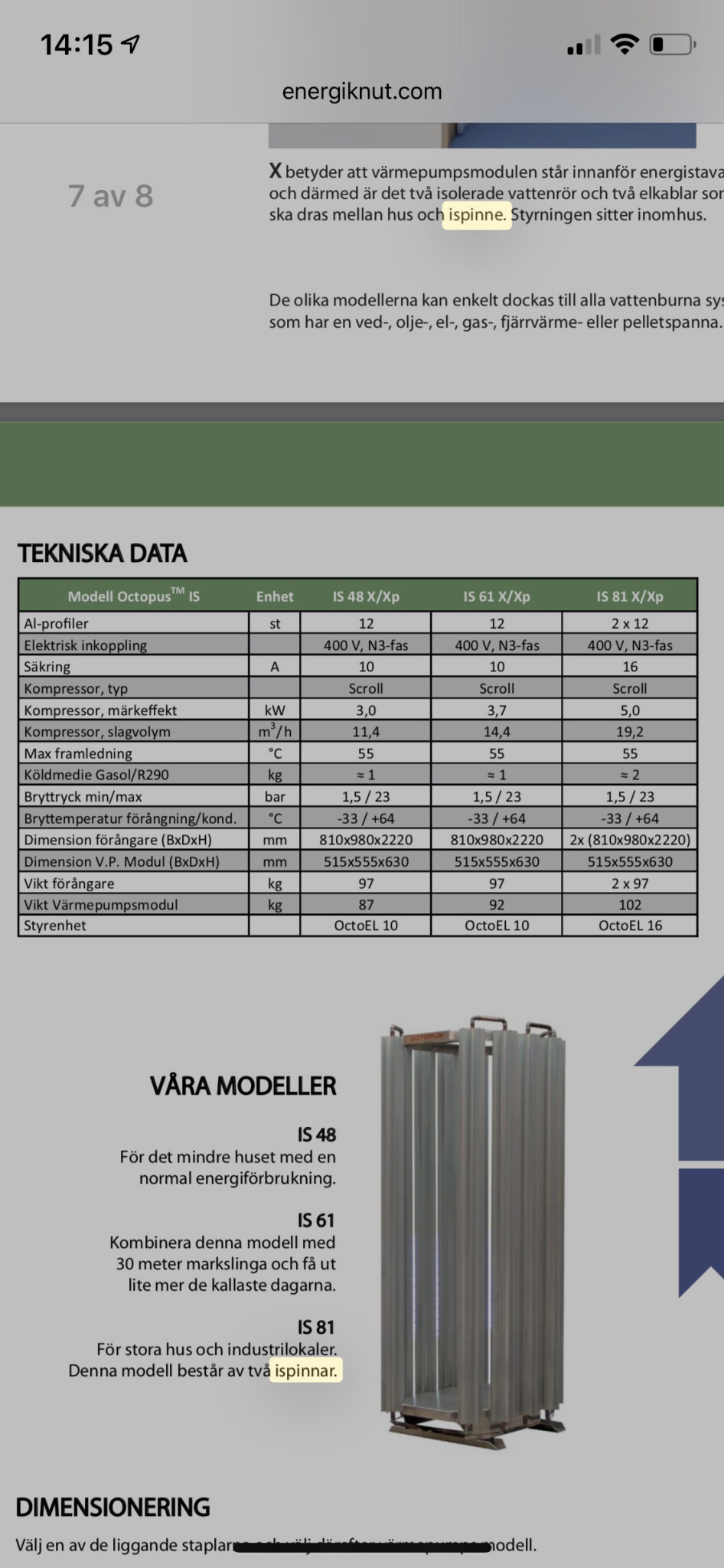

returen returen skrev:
är det R290?
jag har is 81 , ja fick info om gasol men är inte säker med tanke på vad som står i infon se nedan.. om det då är r290
  • Bild av en teknisk specifikationstabell för värmepumpar, inklusive IS 81-modellen med information om elinkoppling, köldmedium R290, och dimensioner.
den ena är LP . lågtryck hindrar motorstart om det är för lågt tryck eller den suger ner sig
hp - högtryck skyddar om tex kondensorsidan inte blir av med sin värme
fel någonstan i dessa kretsar eller gasbrist
måsye ju vara lp då för den startar som sagt in , alltså hindrar motorstart så antagligen låg tryck då den inte startat på ett bra tag..men vad det är för köldmedie är en bra fråga ,
R290 är propan, dvs huvudbeståndsdelen i gasol. Ispinnen var väl en av få som använde detta köldmedium. Men idag är det högst modernt igen så de var före sin tid.

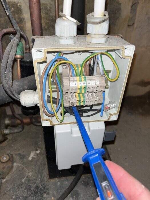

Bo.Siltberg Bo.Siltberg skrev:
Om jag hängt med i alla svängar här så är det en slutning av 3-4 i den där kopplingsdosan som gör att din döda styrenhet i den stora kapslingen ("skåpet") inte får någon spänning.
Den där gröna sensorn är troligen någon slags säkerhetsvakt. Du borde kunna kortsluta 3-4 och se vad som händer.
hur föreslår du bo att jag kan kortsluta 3-4? att koppla på 3-4 i samma sockerbit eller? ge mig nån hint..
Du har fått ett bra tips hur du kan bygla tryckgivaren för att under några sekunder se om du får liv i kompressorn, och se om tidigare nämnda komponenter fungerar.
menar man då
r290 men att de skriver ”gasol/r290” i manualen.. må tro
  • Diagram över tekniska data för Octopus värmepump, visar specifikationer som al-profiler, elektrisk inkoppling, köldmedie R290 och dimensioner för olika modeller.
menar man då
Propan ur en vanlig gasoltub är vad jag förstår inte ren nog för att nyttjas i en kylkompressor. Det är väl främst förekomsten av vatten som är ett problem tror jag.
Jag har fyllt gasol i bilkyla men skulle fundera lite mer innan jag fyllde en värmepump. Blir lite större konsekvenser vid haveri. Man är ju oftast mer beroende av värme än kyla.
Är det ändå bara ett sista försök kan du börja med att bryta den högra säkringen i din styrlåda och sen lossa på ovansidan plint 3-4 i plastboxen sätt sen brun-blå under en av skruvarna där och dra åt. Då är pressostaterna borta ur leken och du kan starta igen med säkringen och använda den för att bryta när du testat och lägger tillbaks 3-4 som tidigare.
