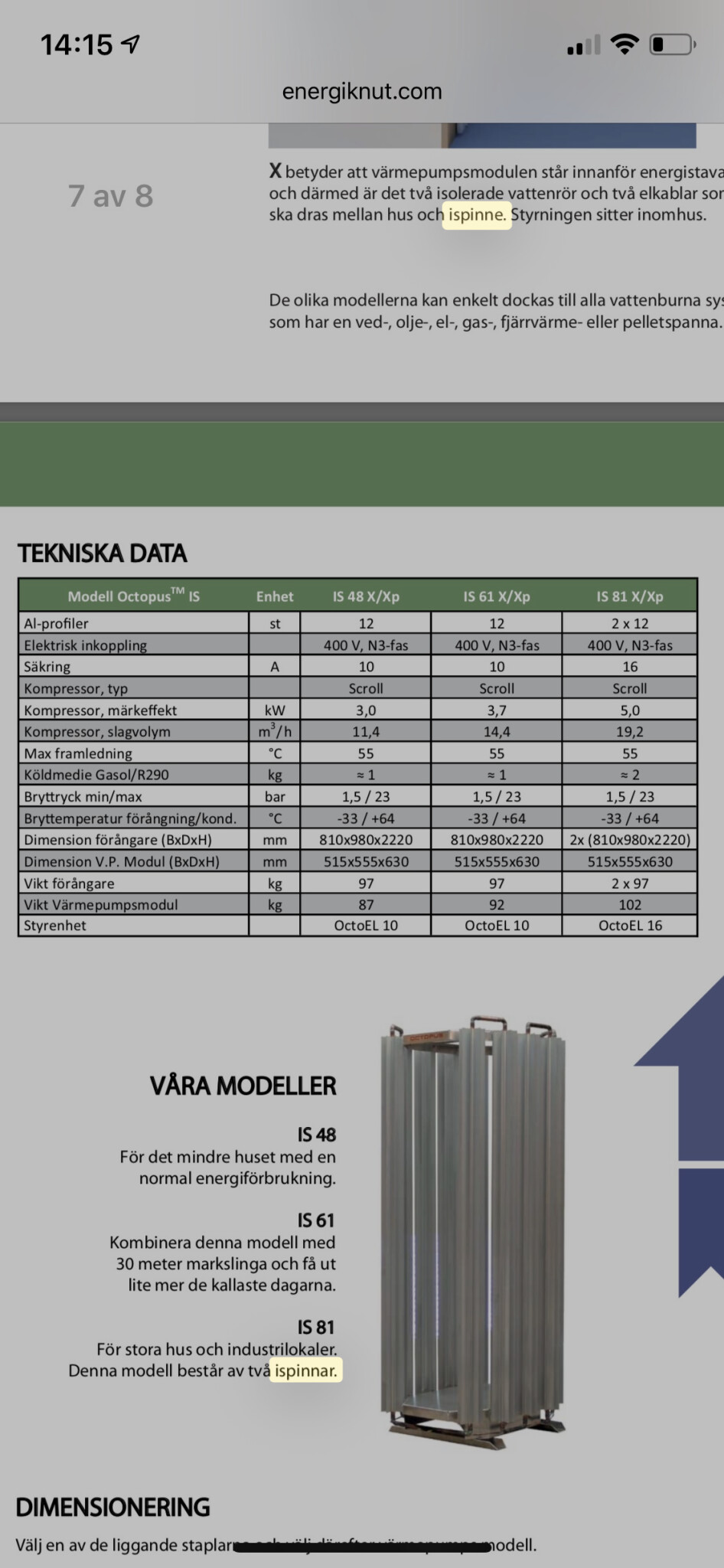

titta sj
  • Tabell och beskrivning av värmepumpsmodeller med tekniska data, inklusive "IS 48", "IS 61", och "IS 81", visas med en bild av en värmepumpsmodul.

är det R290?
