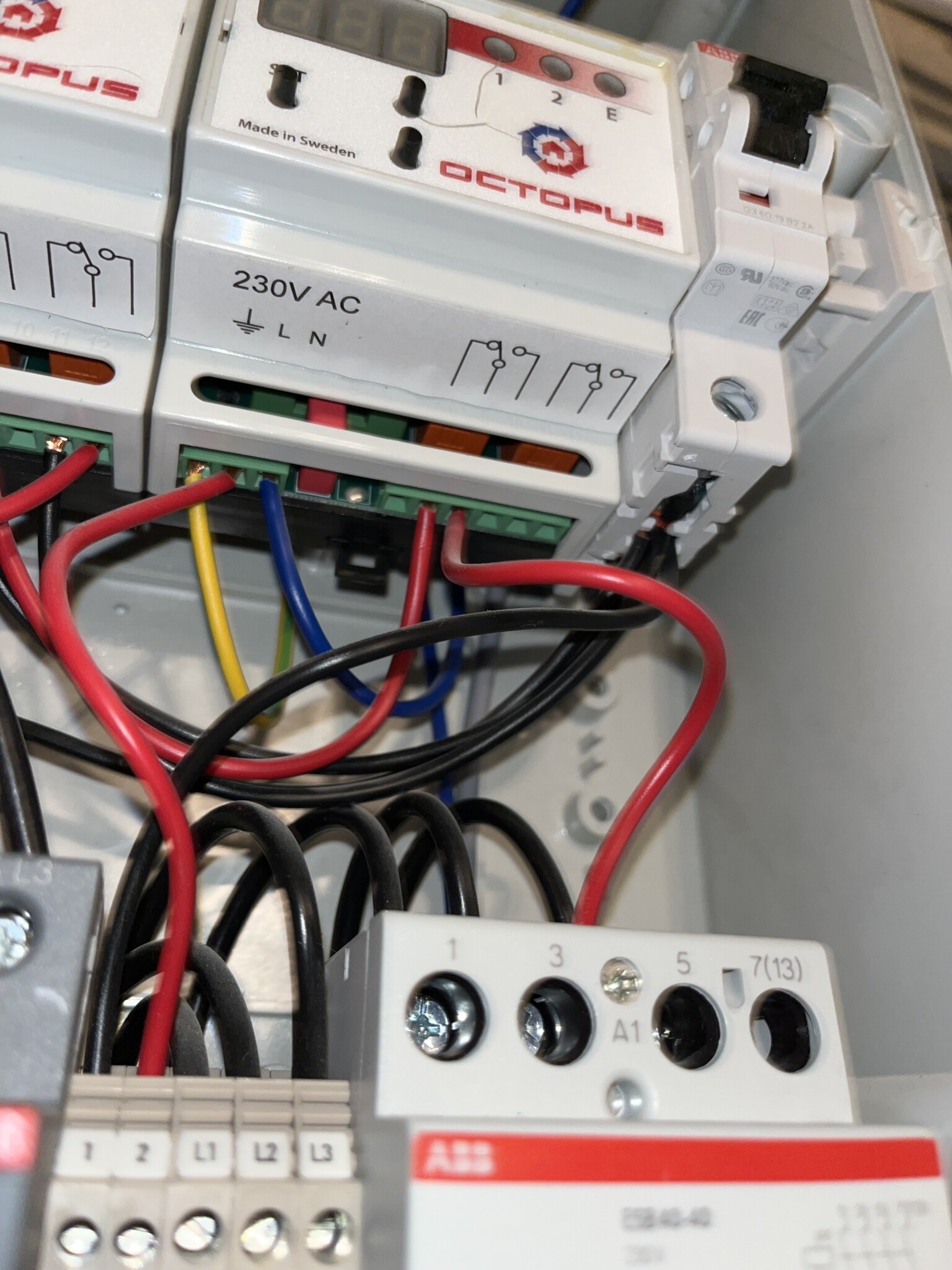

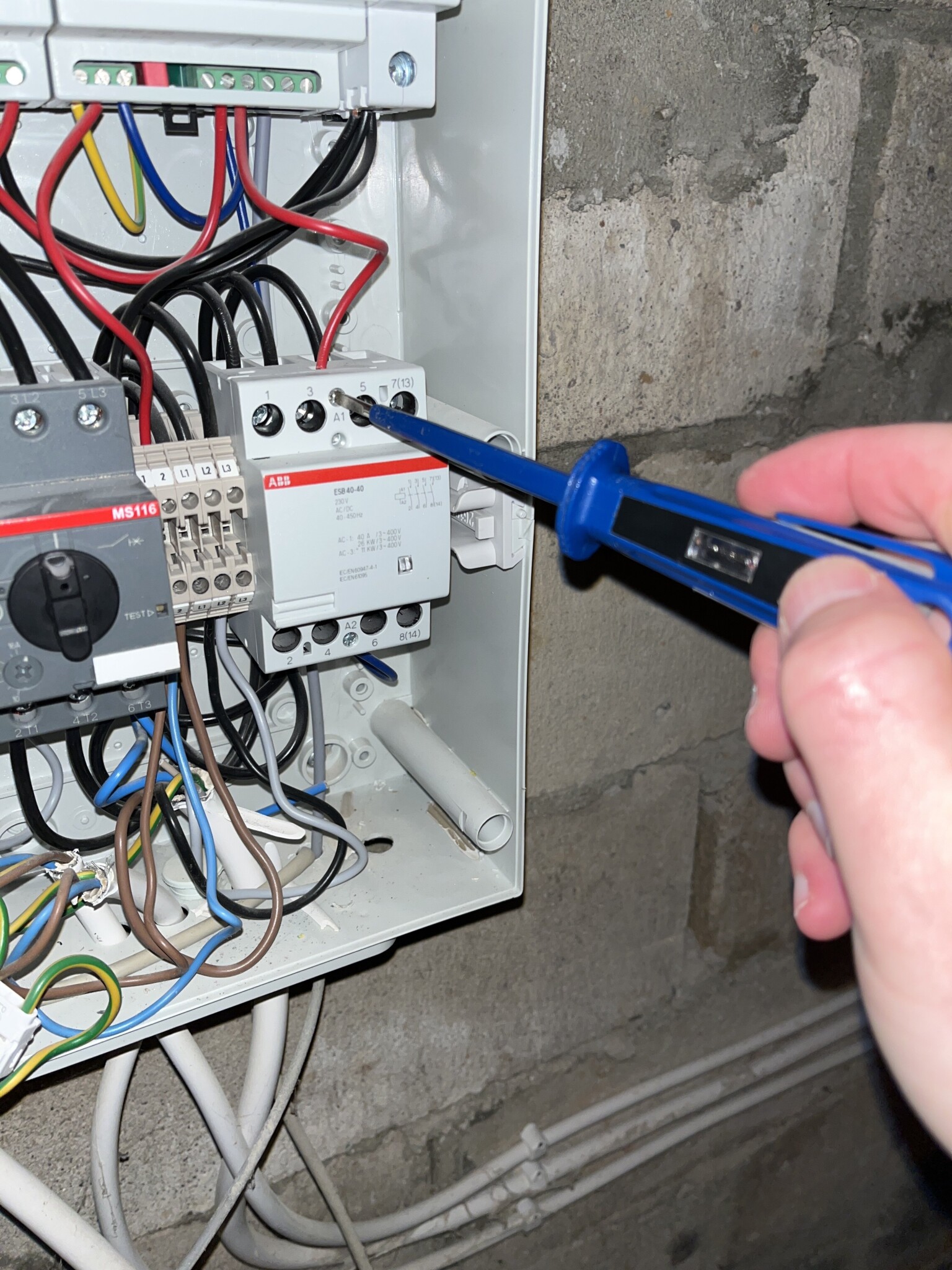

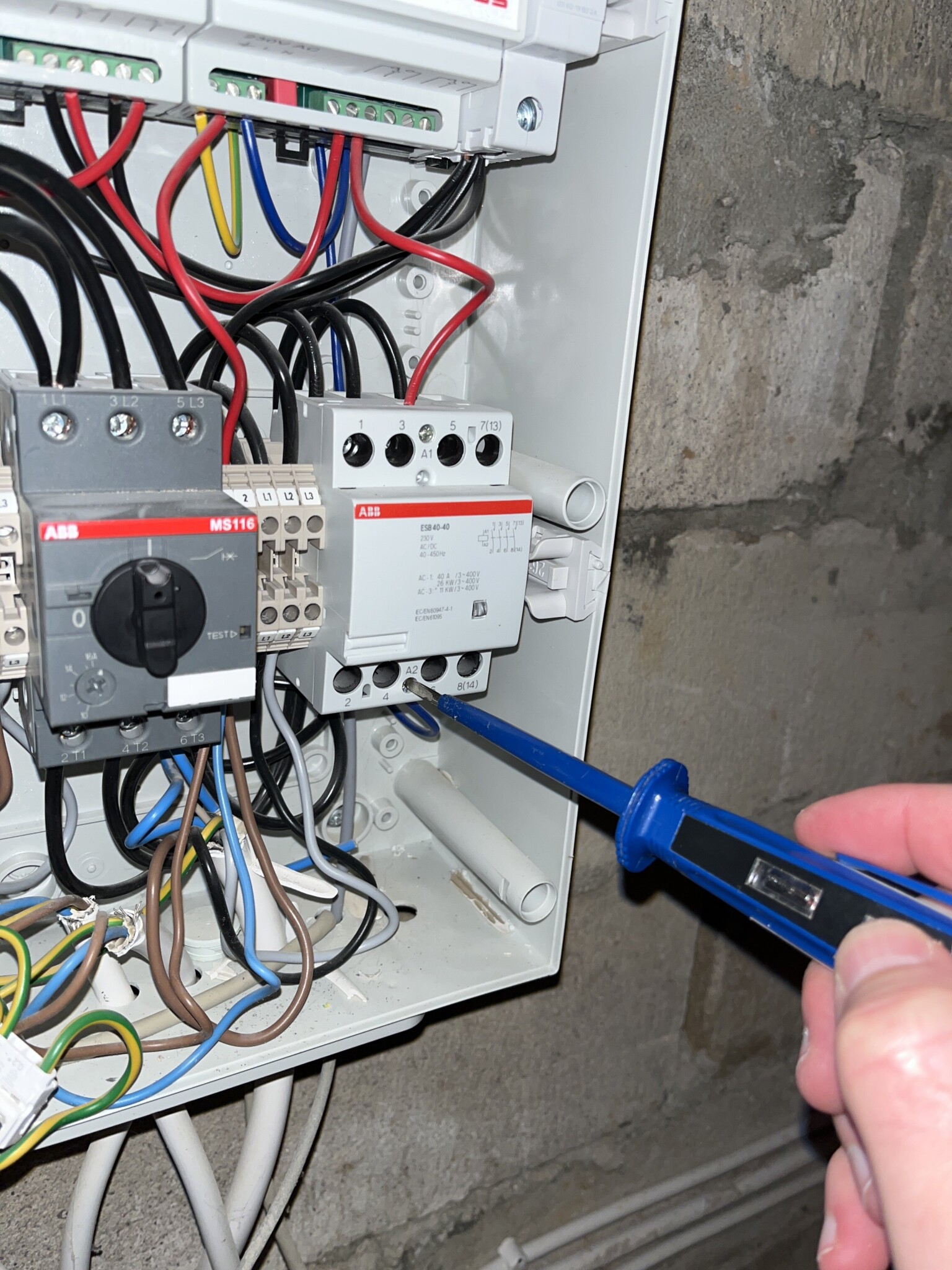

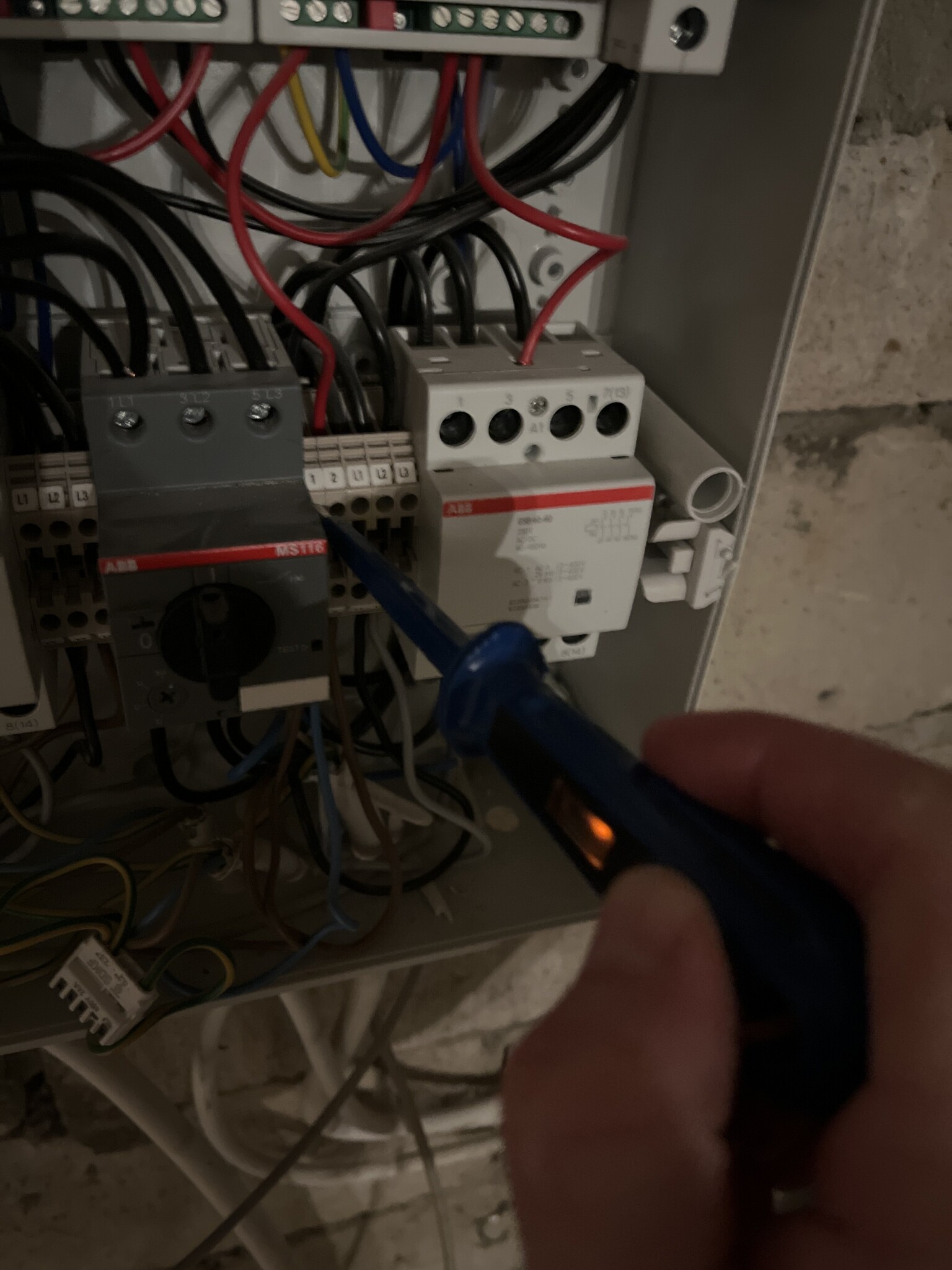

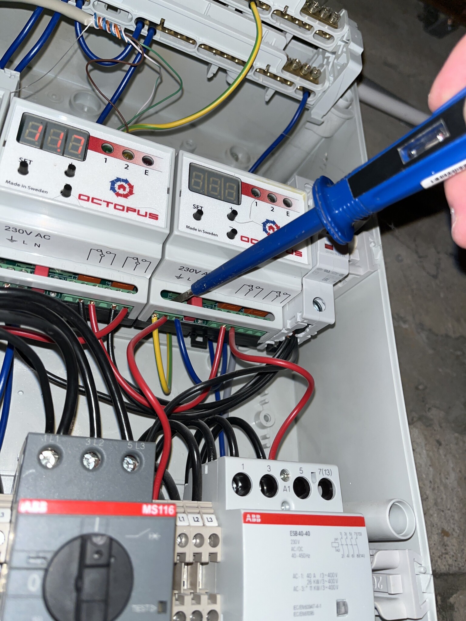

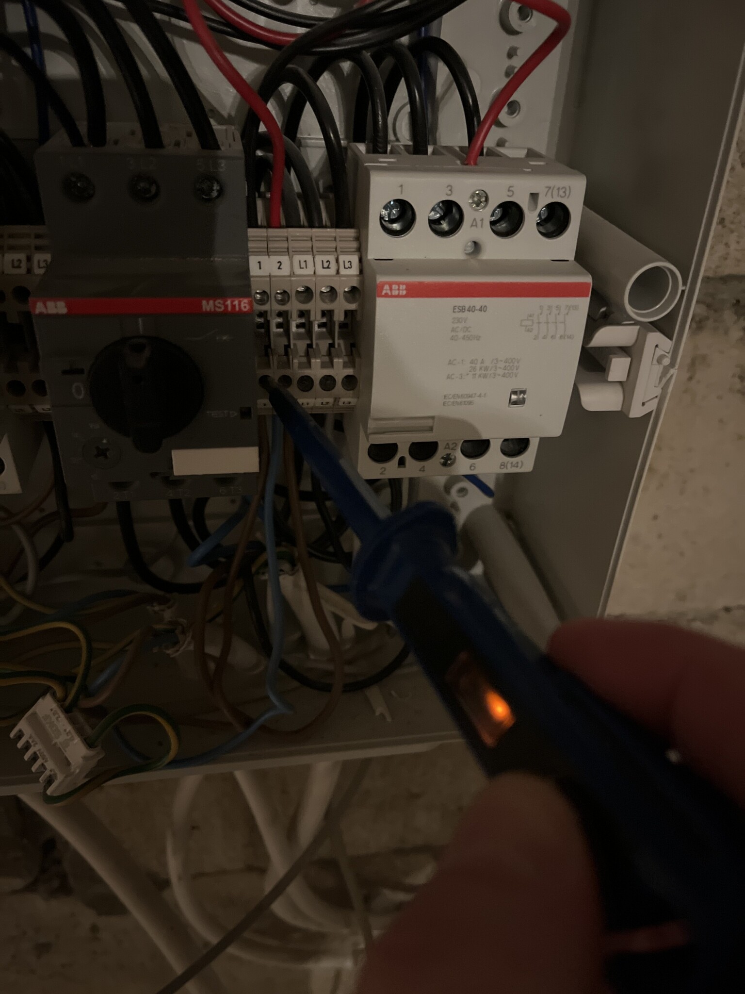

Varför ingen ström genom brytare?

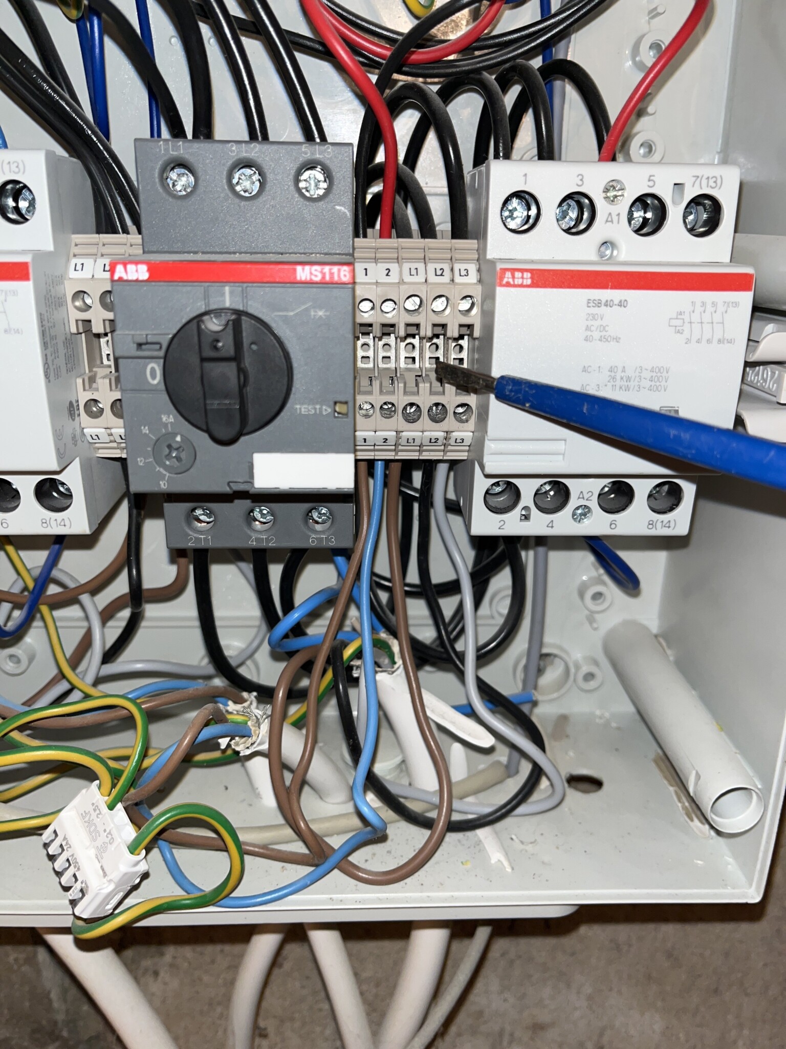

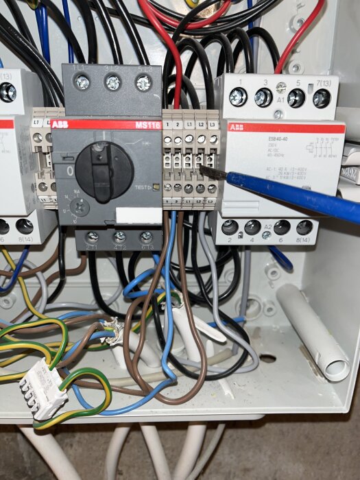

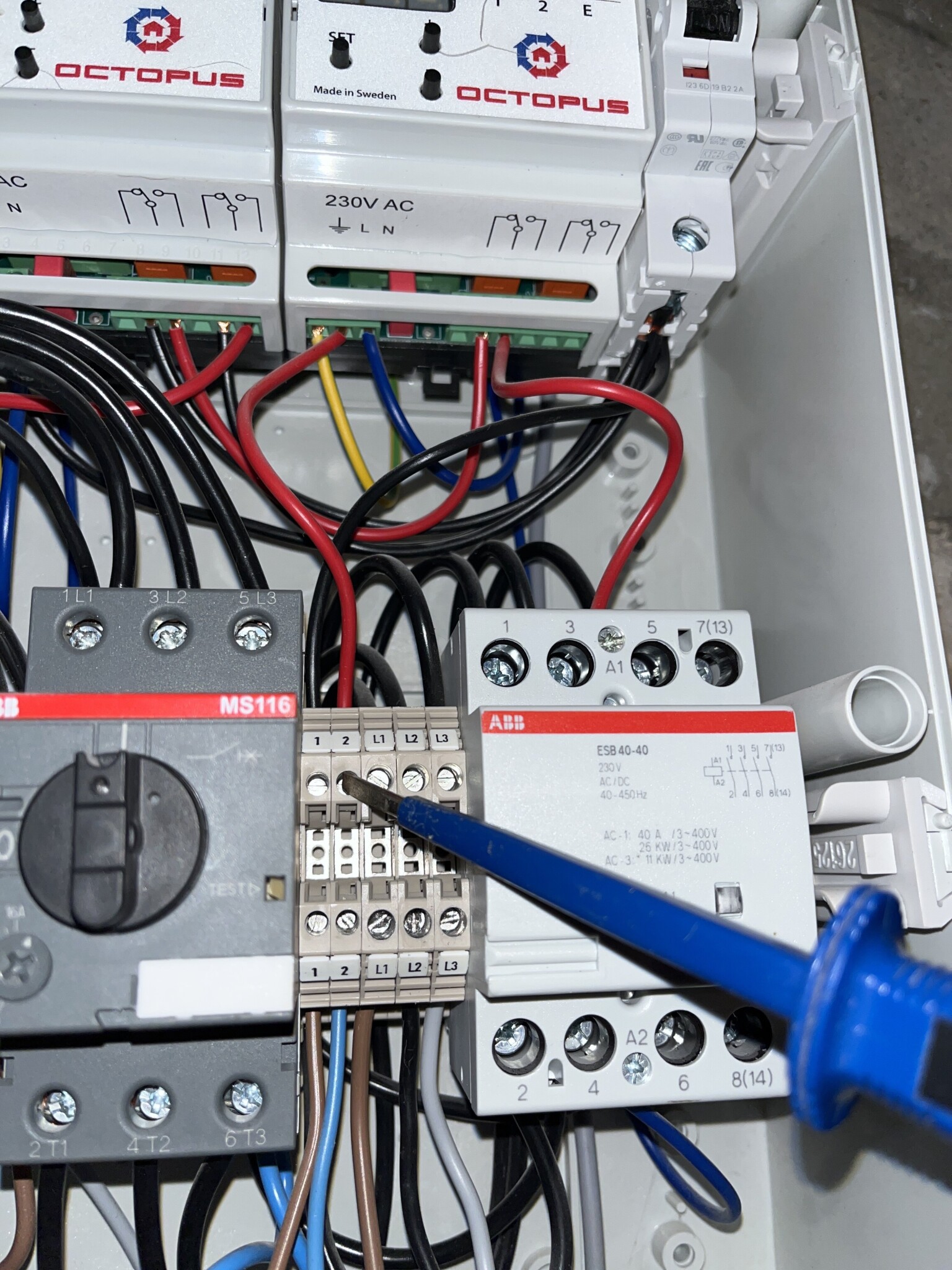

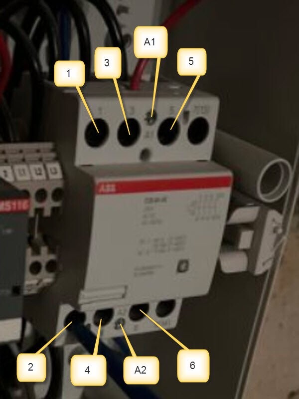

ingen spänning på a1 o a2E elmont skrev:
Enda som behövs nu är att kolla manöverkretsen ansluten mot något yttre via plintarna och är det spänning fram via 2 upp till enhetens L är den kass annars fortsätta följa upp yttre kretsen allt annat är överspelat redan.

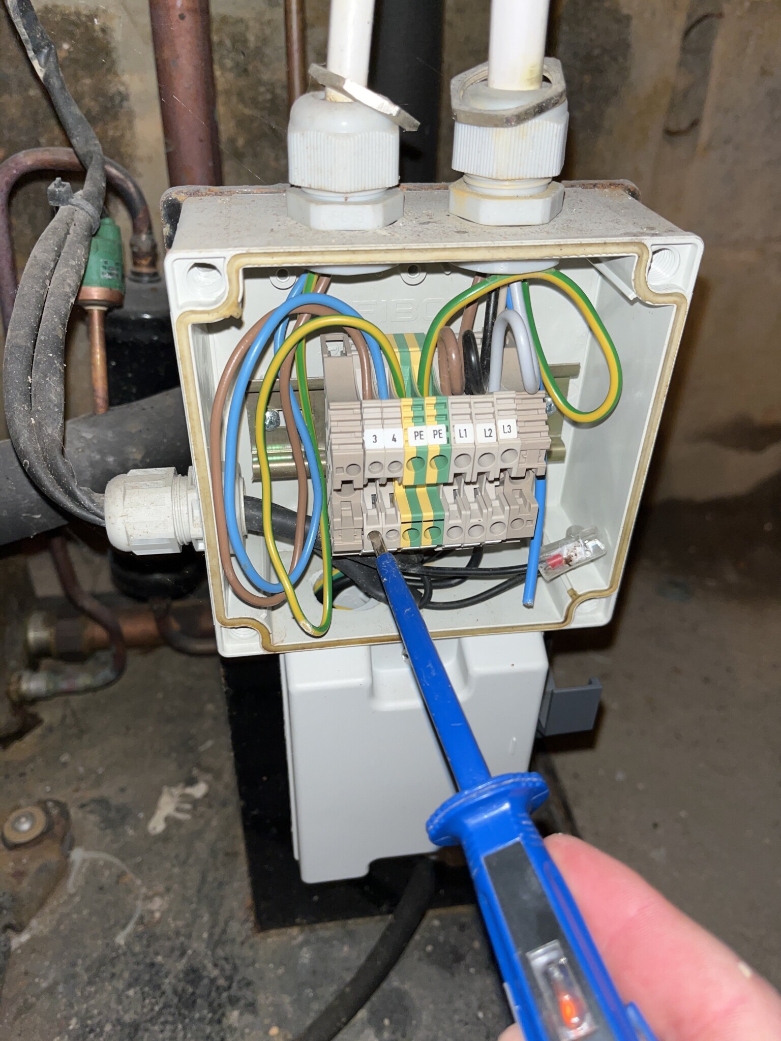

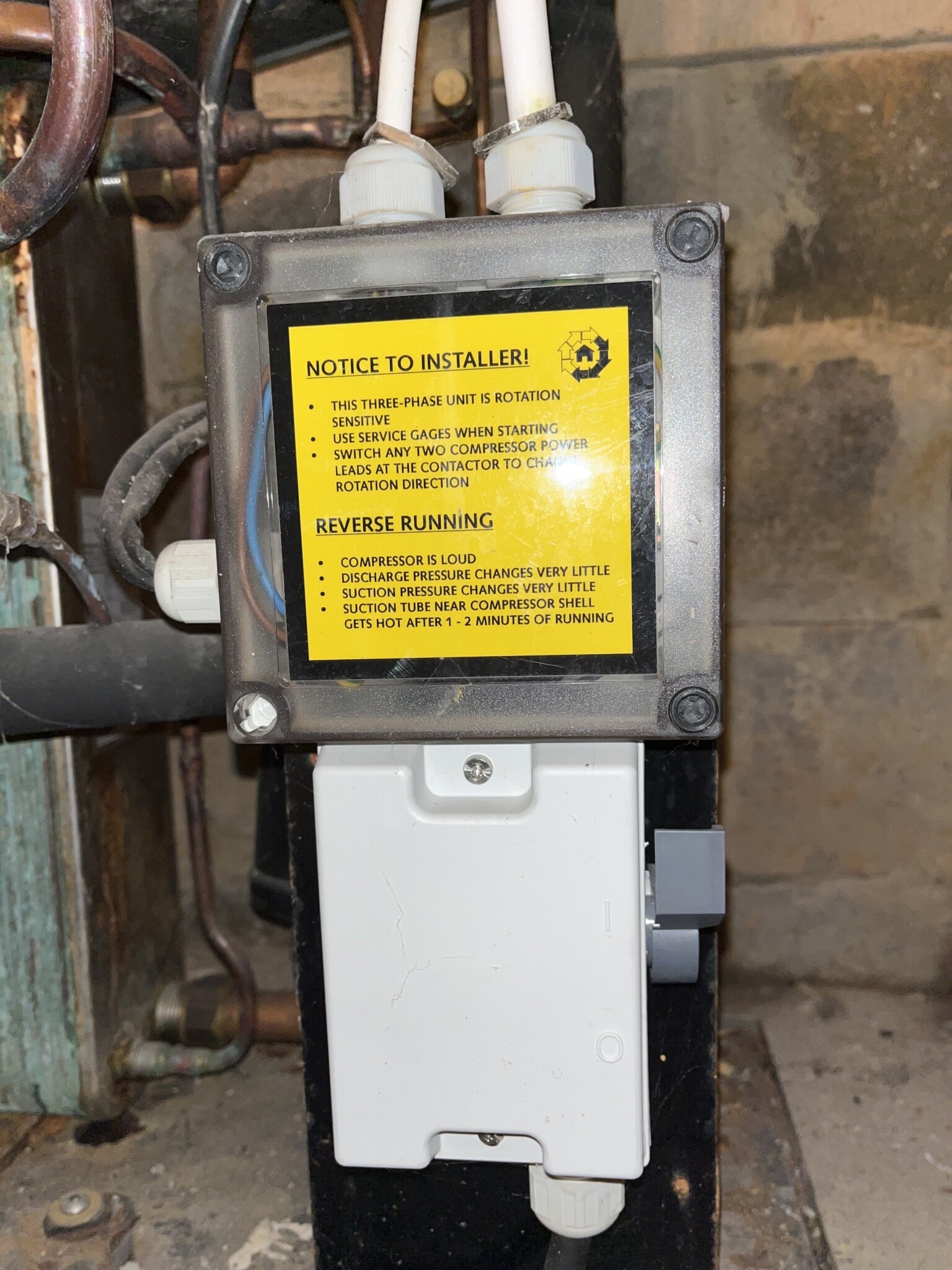

grejen är att som ni sger ingen ström till denna plinten
den går till en kabel som går till pumpen o kompressorn..
den ser väl okej ut eller är den lådan avstngd?

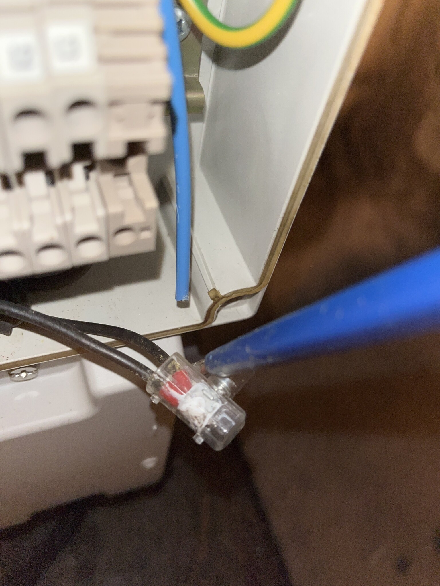

Nu är du helt på spår det är där du får gå vidare. Som extra test kan du se om du har spänning på plinten 1 också där kabeln är ansluten. Allt tyder på det men nu när du felsöker enligt skolboken så testa där också.kristofer12345 skrev:
Du har tex några vakter eller termokontakt i motorn anslutna där så antingen något som läker via återställning eller tyvärr ett större fel.

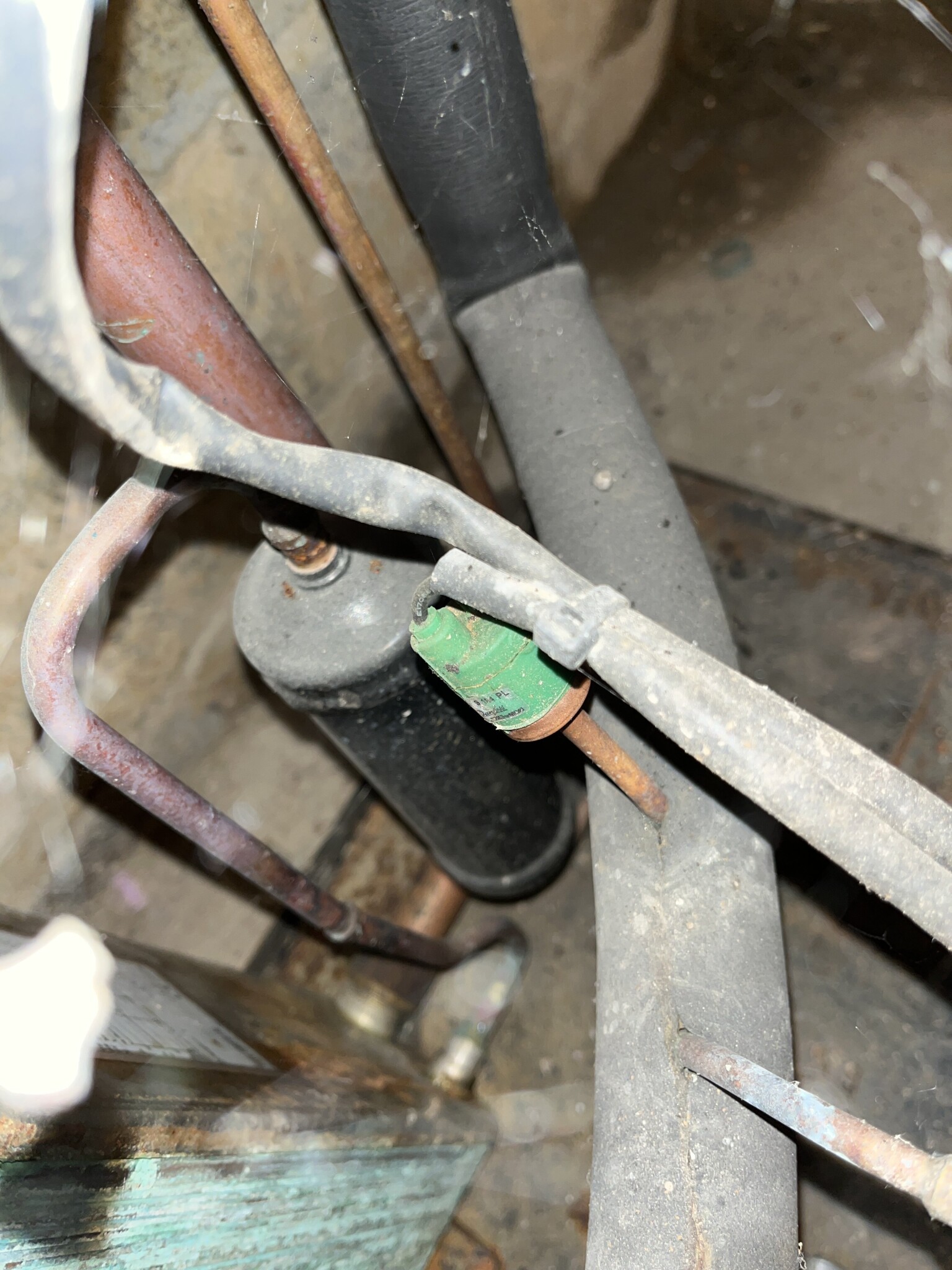

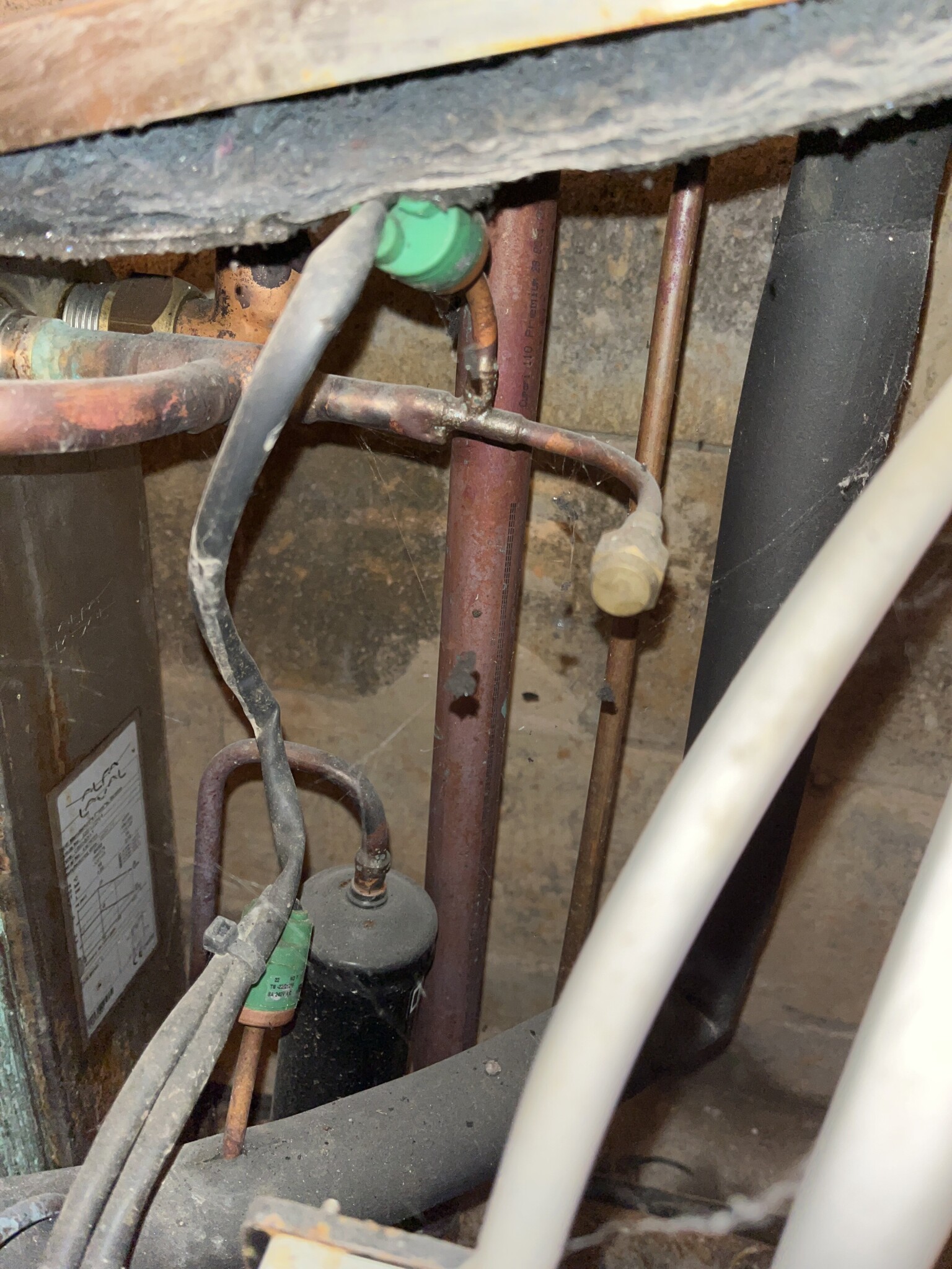

jag har ström på 1GK100 skrev:

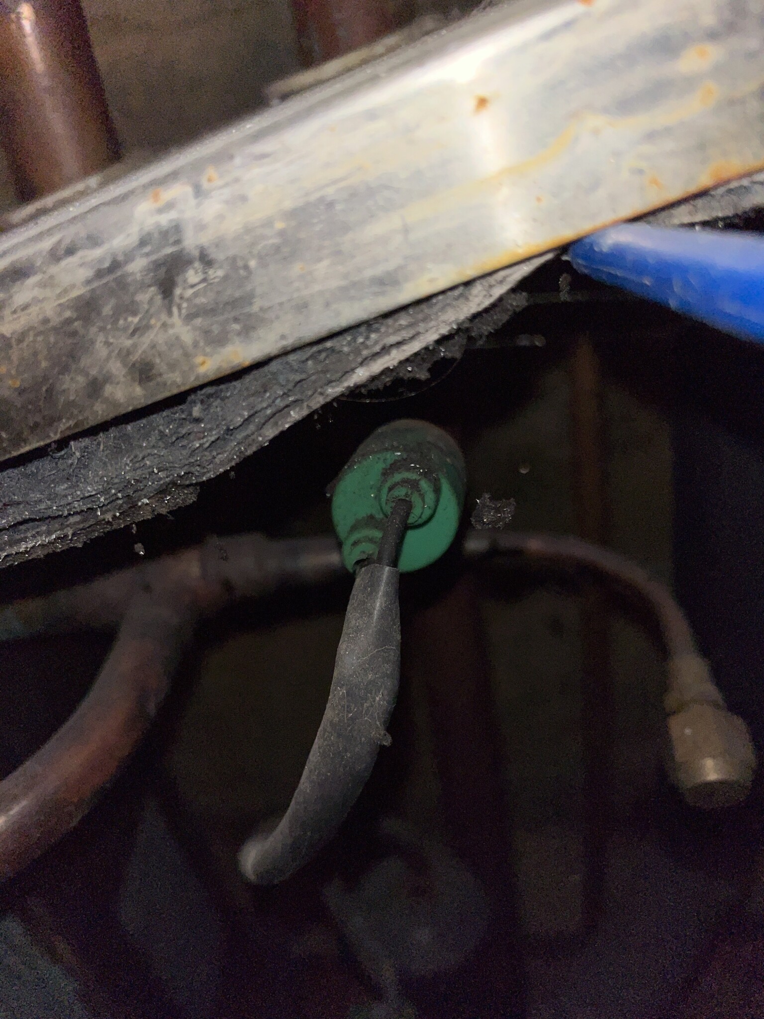

3 o 4 går ju till dessa gröna på kompressorn, sen vilken som går till vilen vet jag ej verkar som 3 går till den nedre gröna o 4 uppeGK100 skrev:
