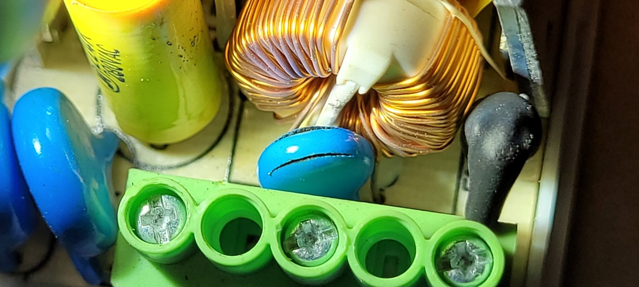

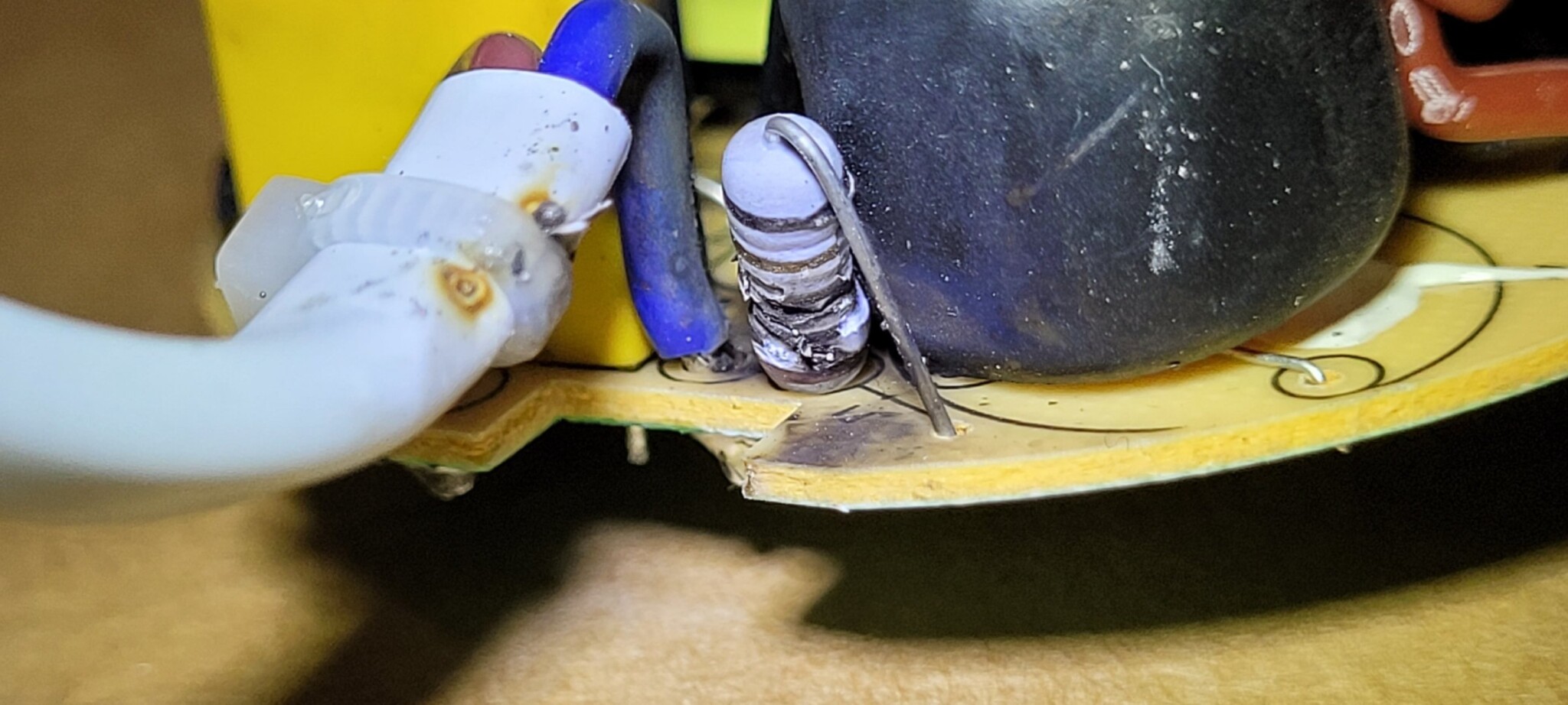

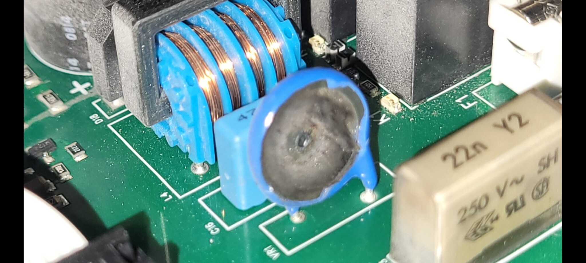

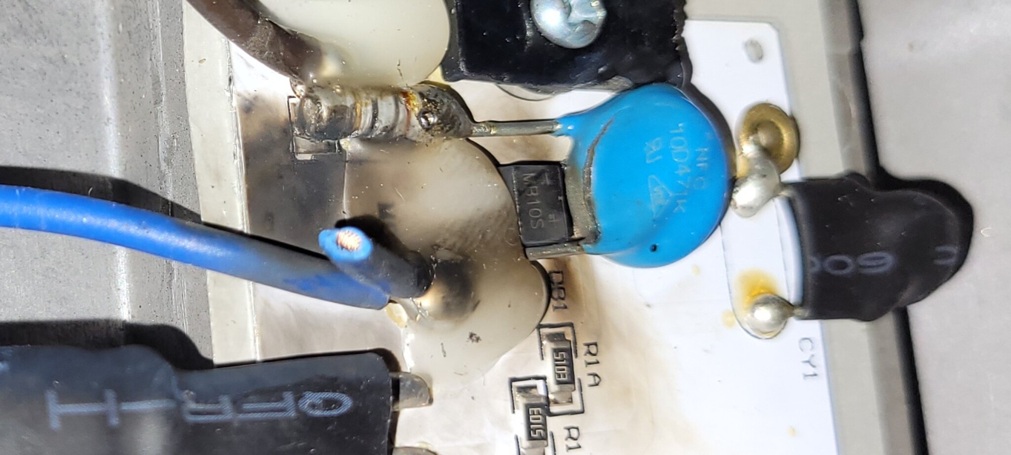

Kompletterande bilder på de 4 saker som gick sönder vid senaste tillfället.
Kretskortet i värmepannan
12V trafo för halogenlamporna i vardagsrummet.
12V trafo för LED-belysningen över diskbänken i köket.
LED-strålkastaren utomhus på förrådet.
Kan vi med säkerhet konstatera att det varit en överspänning?

Ja det är riktigt tydligt nu med dina bilder. Frågan är vad som orsakar den det är där vi får gå vidare.Nicke Nyfiken skrev:

Ja, jag skulle säga att det rätt garanterat är överspänning, för det är synliga spår av överslag.
Om någon bara skulle visa mig det där utan någon mer info skulle jag direkt misstänka blixtens härjningar.
Jag tycker ärligt talat att det ser ut som att det varit mer än 400 VAC som härjat.

Ja, så brukar det se ut efter åska med många tiotusentals volt. Har svårt att se 400V orsakar den typen av överslag.Mikael_L skrev:
Det har ju slagit igenom isoleringen på kabeln i bild 3, både inre och yttre. 400V klarar inte det.
Nä det är nog en synvilla.MultiMan skrev:
Jag har böjt ut kabeln när jag tog bilden. Kabeln går egentligen rakt ner och ligger dikt an mot den brända gråa komponenten till höger om kabeln. Därav märkena på kabeln.
