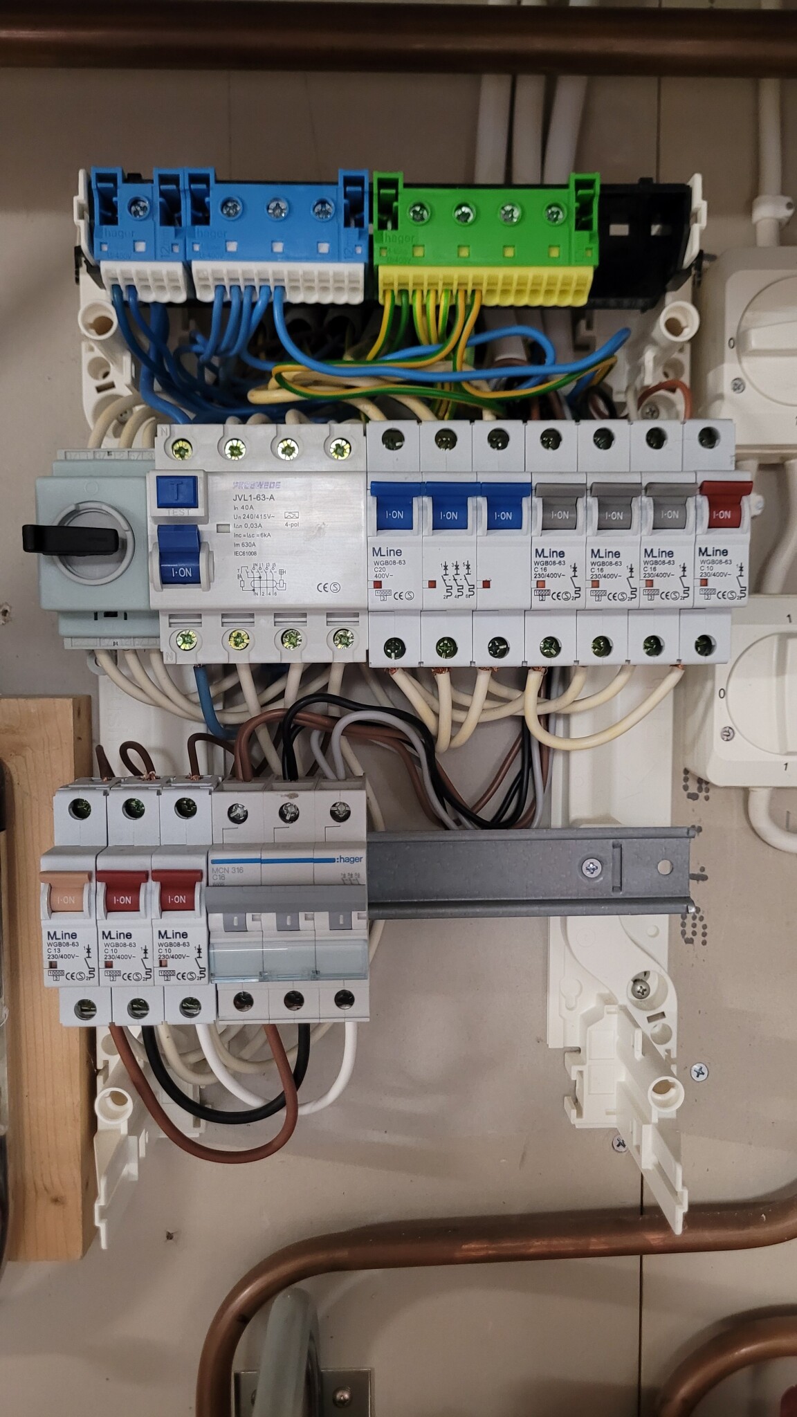

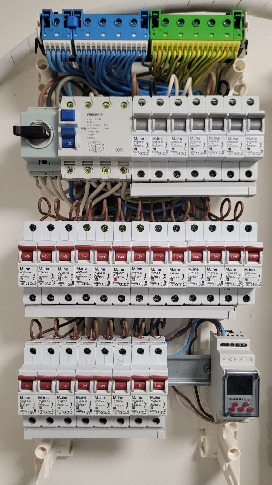

Vad vill du ha bilder på i elcentralerna?

Vill du ta några översiktligt så är det ju alltid möjligt att några synpunkter kan komma till. Vore intressant om ett fall som ditt reddes ut lite mer i detalj och inte bara de olika svepande spåren som ofta dyker upp i den typen trådar här.

I centralen i bild 2 känner jag mig bekymrad över att det är två olika nollskenor som inte är ihopkopplade.
Det finns ju inte två JFB, och jag lyckas inte se att det finns två grupper utanför JFB ...
edit:
Om det nu inte är övre raden som ligger utanför JFB.
Där är det tre grupper, men sen bara två nollor.
Men gruppen "panna" är 20A och verkar har 6mm2 (kanske 4mm2), och då kanske nollan är skruvad i skruvanslutningen på nollskenan.
