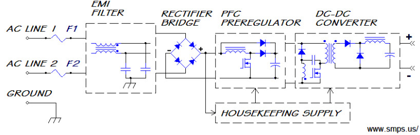

Vad är det för "trafos" du har där? I ytterlighetsfall kan fenomen som Martin Lundmark brukar ta upp ligga bakom. Jag har själv som ung valp sökt och rett ut liknande för länge sen när switchad teknik var mer ovanlig och med barnsjukdomar så inte helt omöjligt men man får söka sannolikare förklaringar först.
Får du fram typen på dina don kan man få lite mer info om konstruktionen på dem förutom den principskiss Bo lagt in nu.
Det är troligen vad de kallar "choke". Den bromsar strömspikar. Den på bilden är dock väldigt kraftig i mina ögon. En överspänning skulle kunna ge överslag i drosseln. Varistor kommer jag inte ihåg att jag sett, utan det kan finnas kondensatorer och motstånd/säkringar före likriktaren för att skydda elektroniken.
Schematisk ritning av strömförsörjningskrets med EMI-filter, likriktarbrygga och DC-DC-omvandlare, med markering för jordning och olika komponenter.

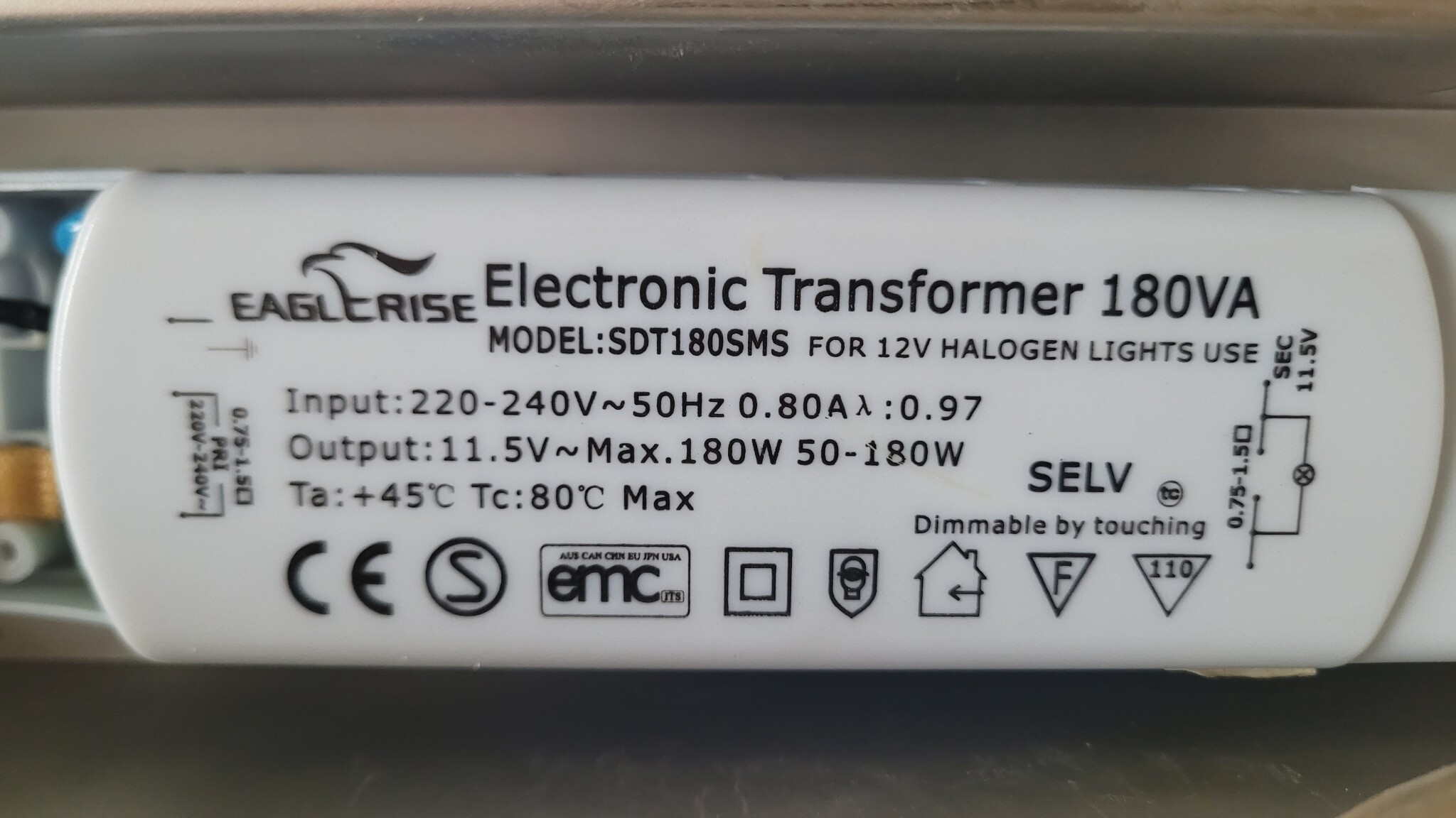

Nicke Nyfiken
Sitter i en IKEA taklampa med touch-dimmer för 12V halogenlampor.
EagleRise elektronisk transformator 180VA för 12V halogen, specifikationer för in- och utspänning, certifieringar och temperaturgränser.

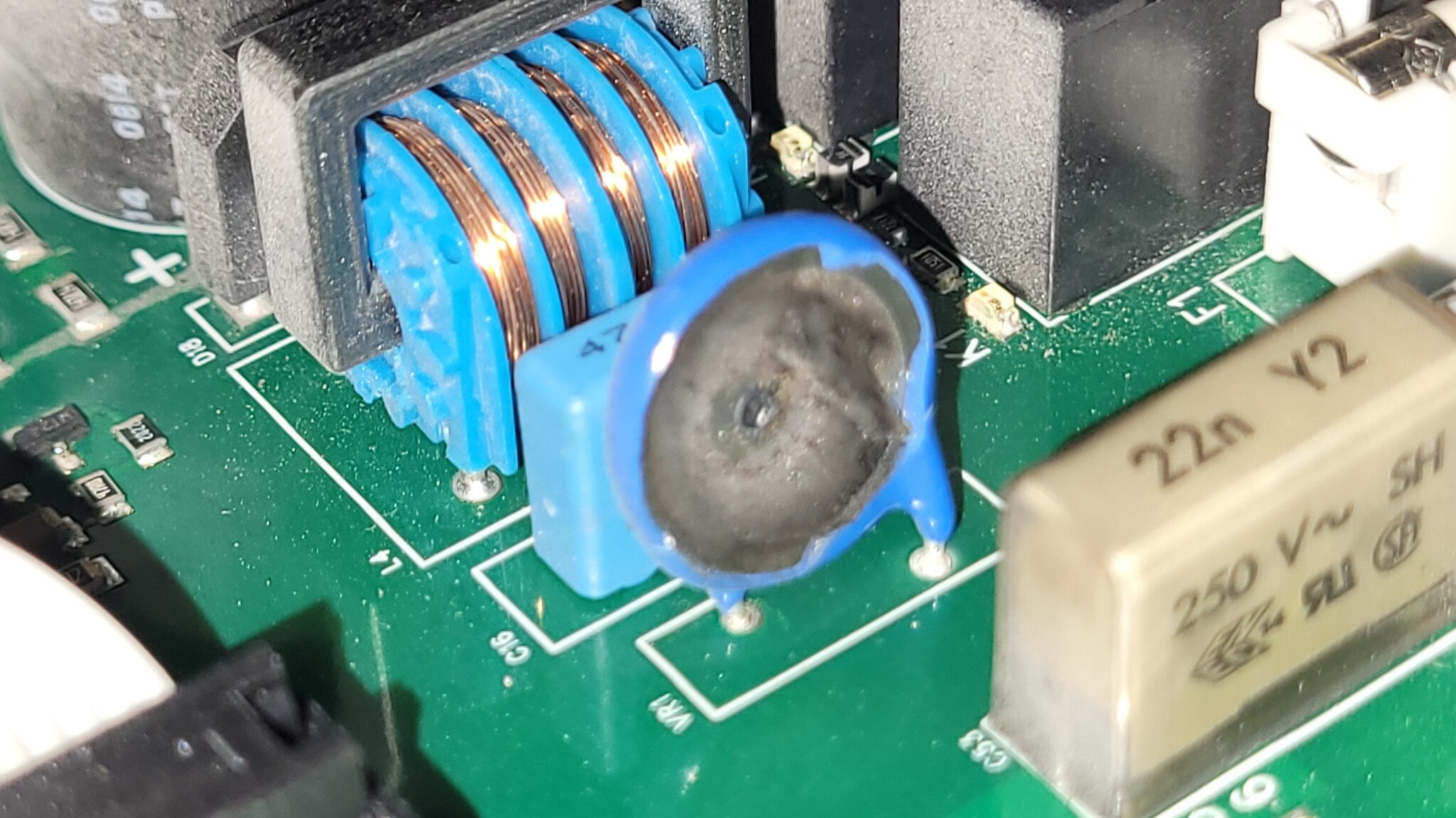

Nicke Nyfiken
GK100 GK100 skrev:
Något jag såg nu när jag bläddrade genom tråden är dina bilder i #63 på ett trasigt don är att VDR där tex en blå komponent är helt oskadd. Dessa har till uppgift att begränsa överspänning och brukar om det varit kraftiga fel spricka eller mörkna.
Så här?
Bild på ett kretskort i en panna med en blå komponent som har bränt ut.
Bilden är från kretskortet i pannan som också gick sönder.

Mikael_L
Nicke Nyfiken Nicke Nyfiken skrev:
Så här?
Ja det där ser ju ut som en varistor som har sprängts pga en överspänning.
Och är det så, så är det överspänning, för den komponenten är helt passiv till spänningen över den överstiger dess tröskelvärde.

Nicke Nyfiken
Då kan vi väl konstatera att det är överspänning som har sönder grejerna?
Sådär ser det ut efter väldigt kort överspänningspuls som i samband med åskväder eller stor induktiv last som vill hålla igång strömmen (i kort stund) även när huvudsäkringar gått eller huvudströmbrytare har öppnats.
Hade det typ varit 300-400 Volt pga. neutral/nollasläpp så brukar det vara betydligt mer svart och brun-sönderbränt då det har haft flera sekunder till minuter och blivit närmast glödvarm inuti innan det havererar och dessutom spränger det inte ut kratrar på samma sätt som korta spänningsstötar med mycket ström i ms-nivå och det bildas plasma i sin vekaste del som spränger sönder komponenten.
