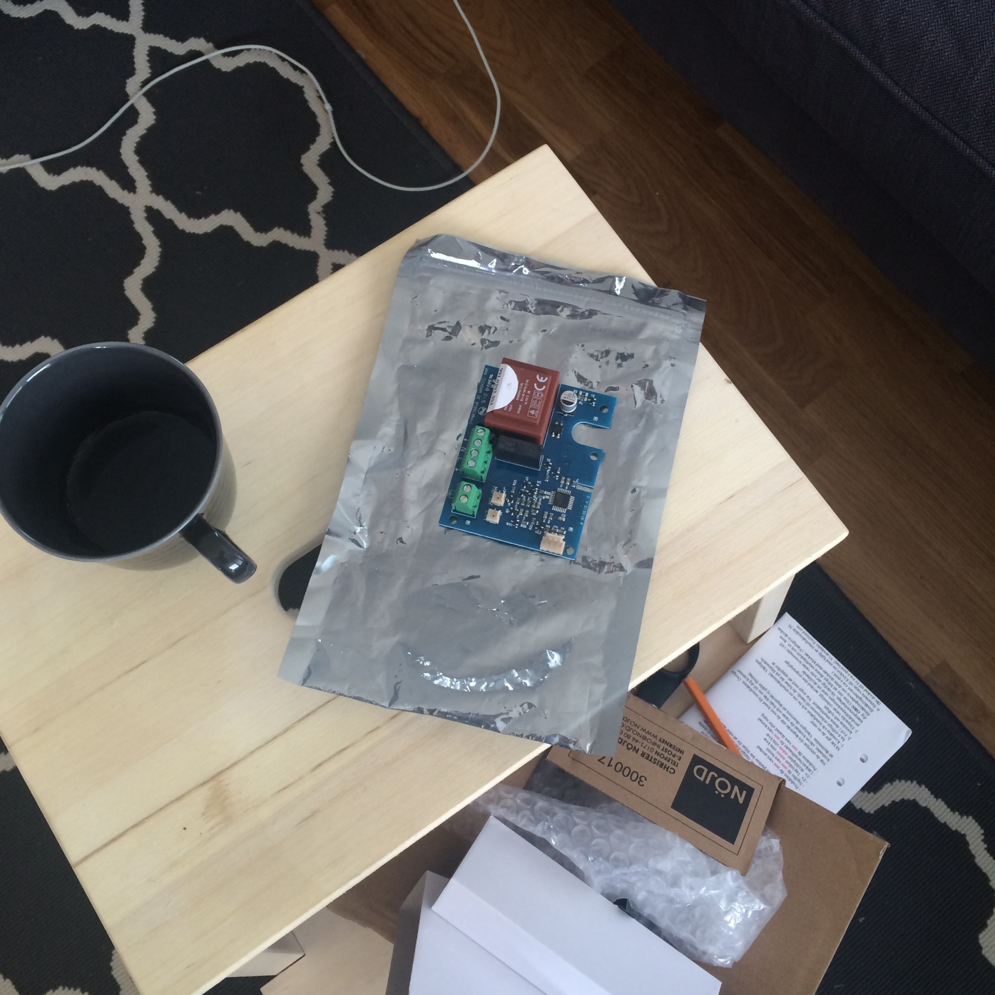

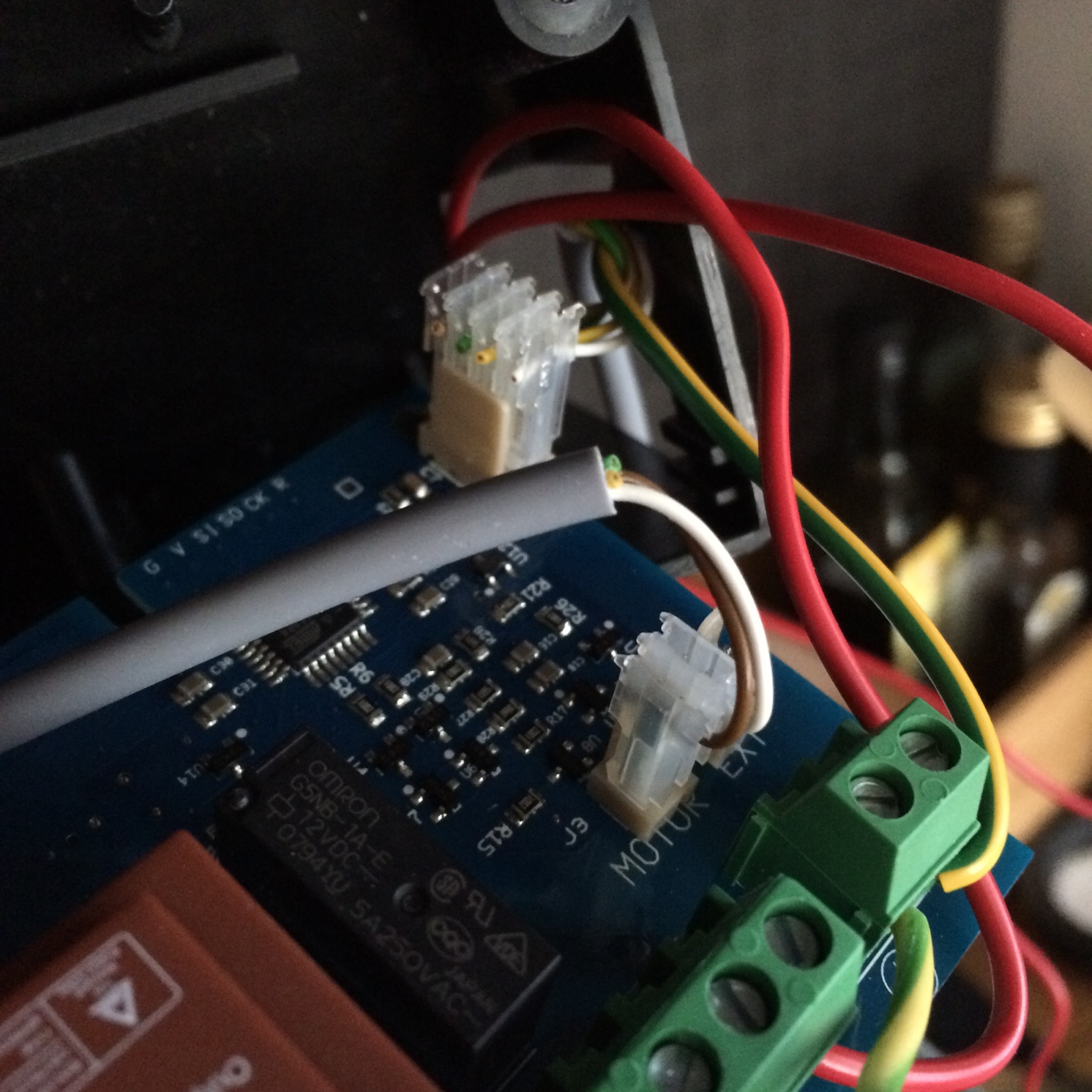

Sådär då
Elektronisk kretsplatta på bord med kaffekopp, förpackningsmaterial och andra objekt.
Nu måste jag jobba lite med mitt vanliga jobb några timmar. Hoppas jag kan få hjälp med detta ikväll av er! :)

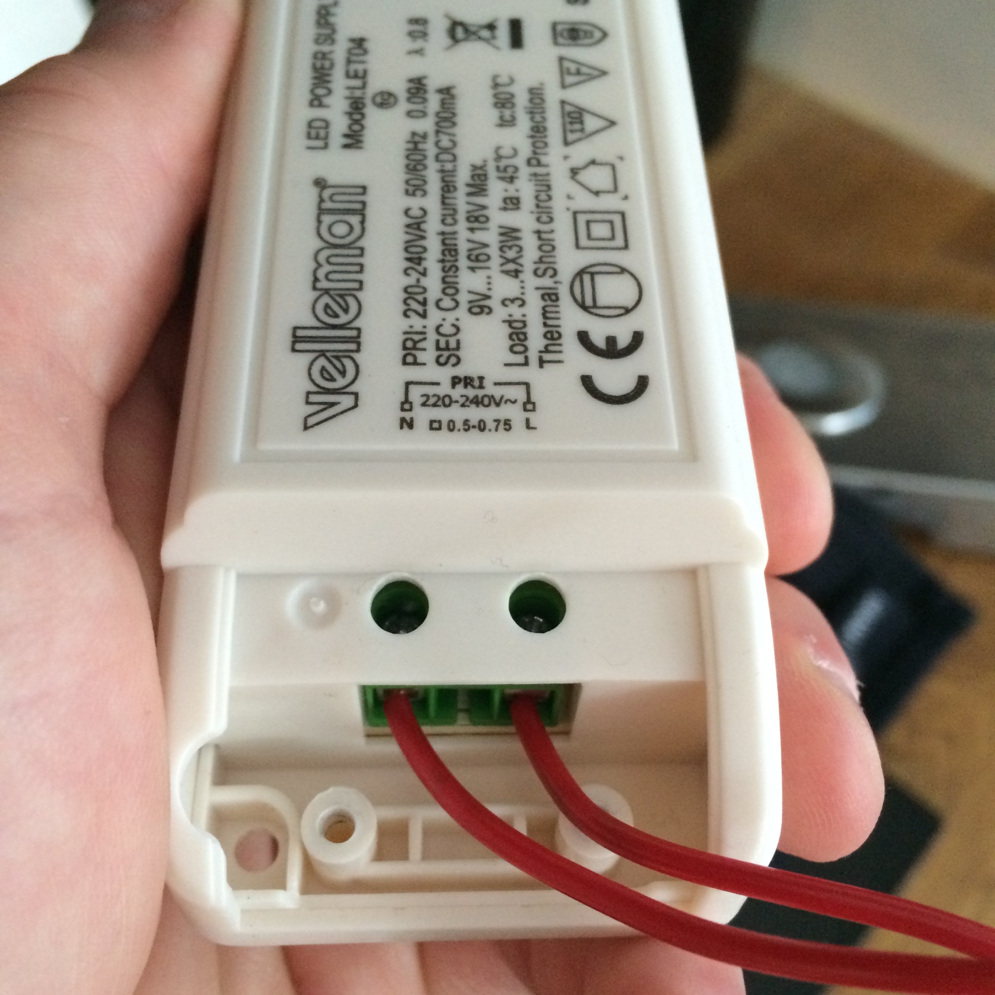

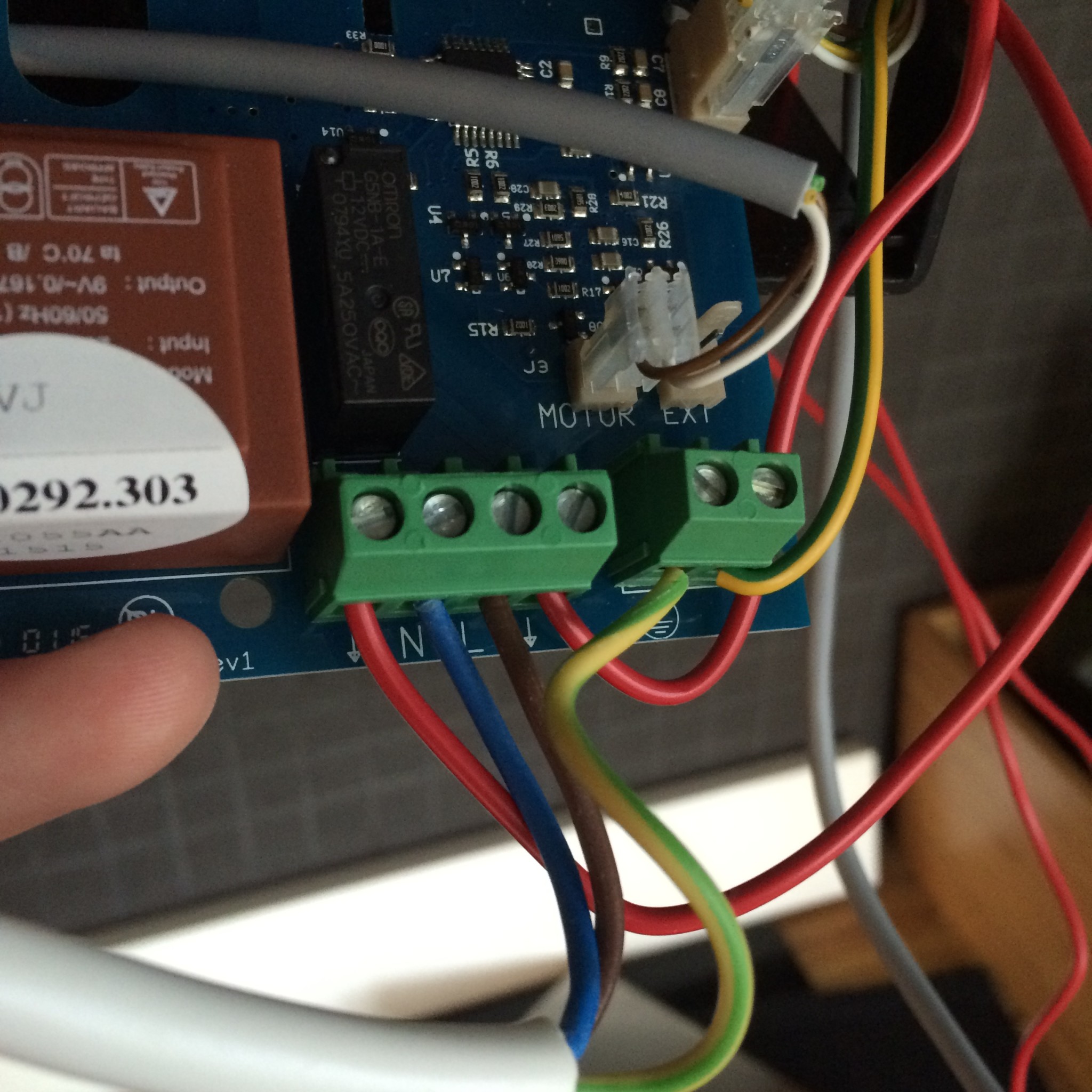

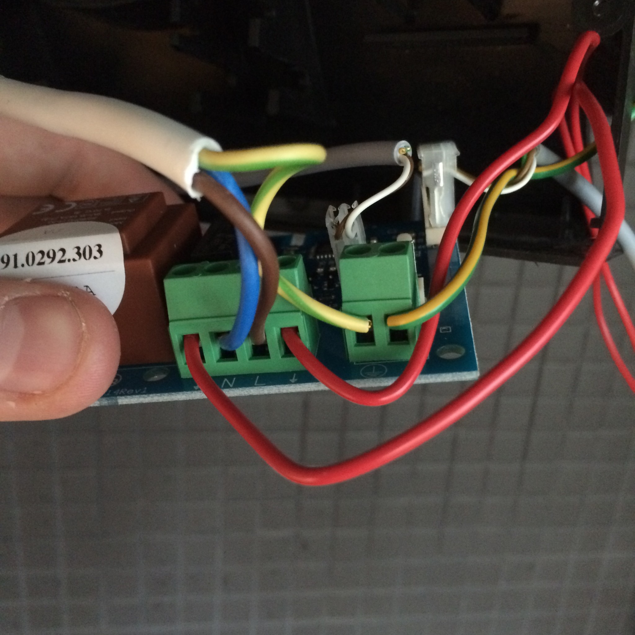

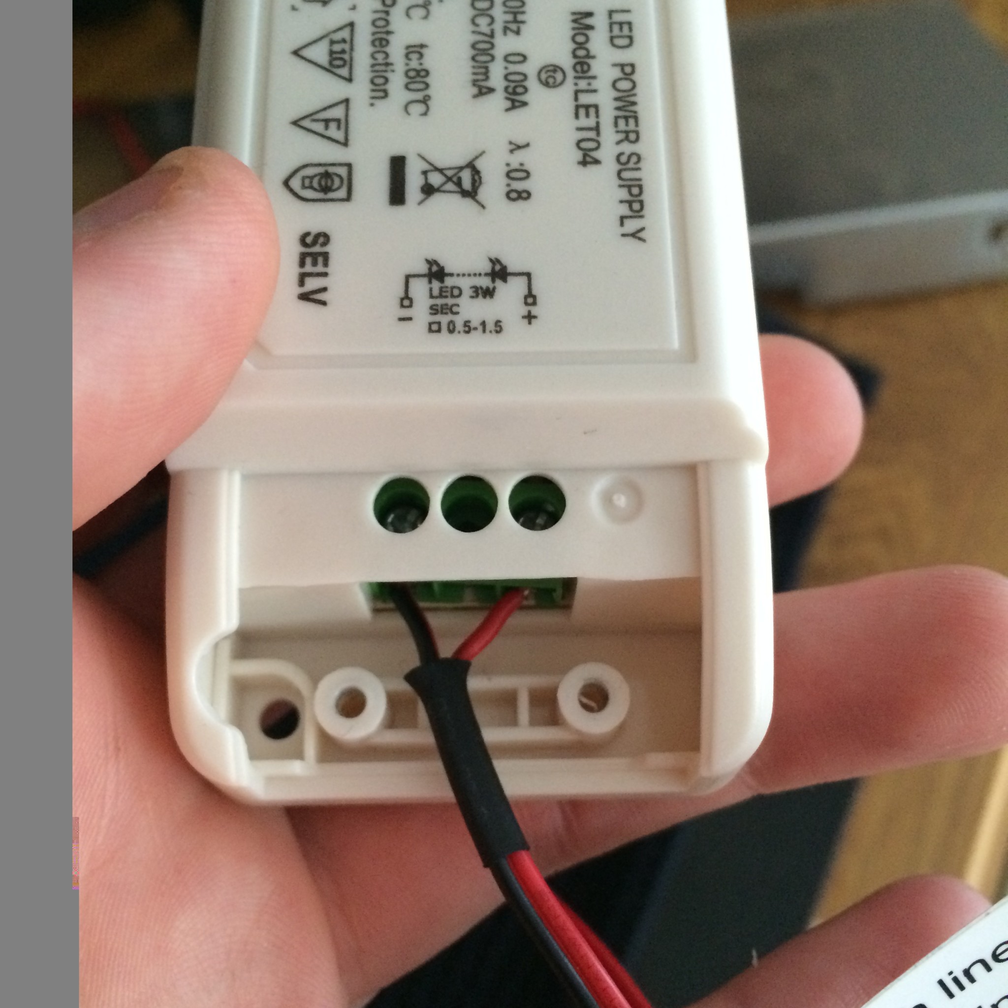

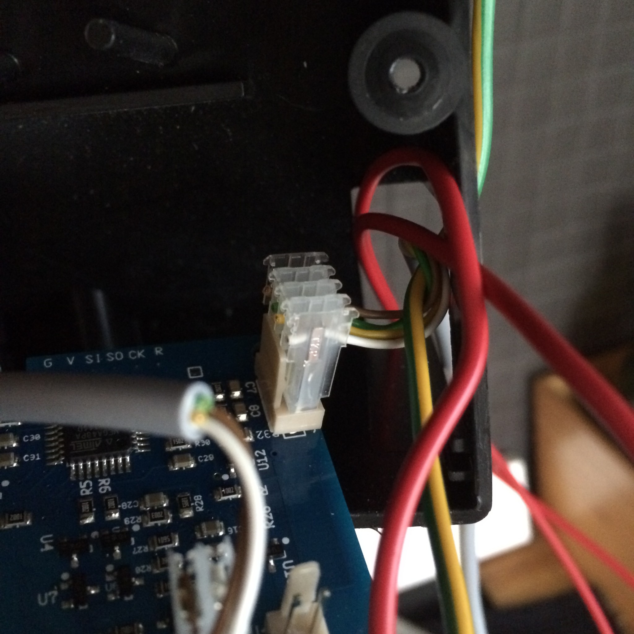

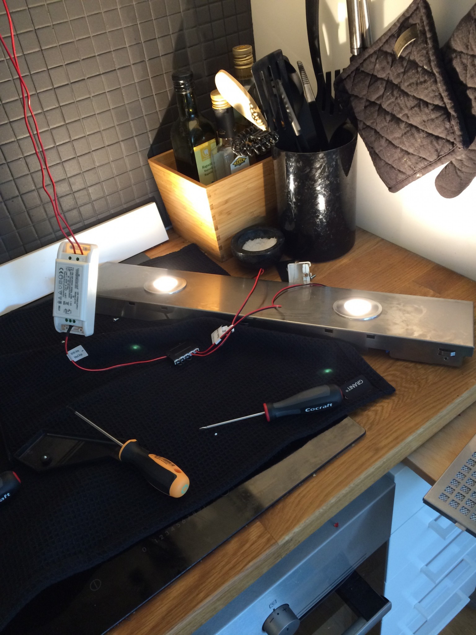

Kunde inte vänta. Har nu kopplat in allt, färdigt att sätta i strömsladden och testa. Först vill jag ha ett godkännande om allt ser rätt inkopplat ut:
Närbild på en hand som håller en LED-driver med inkopplade kablar redo för att anslutas till ström.
Hand håller ett Velleman LED-drivdon med korrekt inkopplade röda kablar i väntan på godkännande.
Närbild av elektriska kablar kopplade till en kretskortsanslutning med en hand som håller en kabel.
Elektriska anslutningar på ett kretskort med färgkodade kablar och terminalblock redo för strömanslutning.
Elektronisk kretskort inkopplad med flertal kablar och terminalanslutningar i väntan på testning.
Elektriska kablar inkopplade till kretskort, redo för att ansluta till strömförsörjning.
Jag ser inga tokigheter. ha bara koll på att inget kommer åt att kortsluta något på kortet, om du startar utan att skruva ihop allt först. Lätt hänt att ett kort som bara hänger i sina trådar kan råka "svinga" mot någon plåtkant.
När du skruvar ihop allt slutligt. Så sätt dit dragavlastningarna på transformatorn/drivern, jag antar att det följt med?
Och när du skruvar ihop det slutligt så kolla några extra gånger att inte kortet ligger mot någon plåt, eller annan metall. Det kan vara lätt att missa det korrekta läget för kortet. Typ att dte finns ett spår det skall sitta i, men man råkar få in det ovanför skenan.
Kolla också att alla kablar går på rät plats, så att inget blir sträckt eller kommer i kläm när du skruvar ihop det. Lätt hänt.

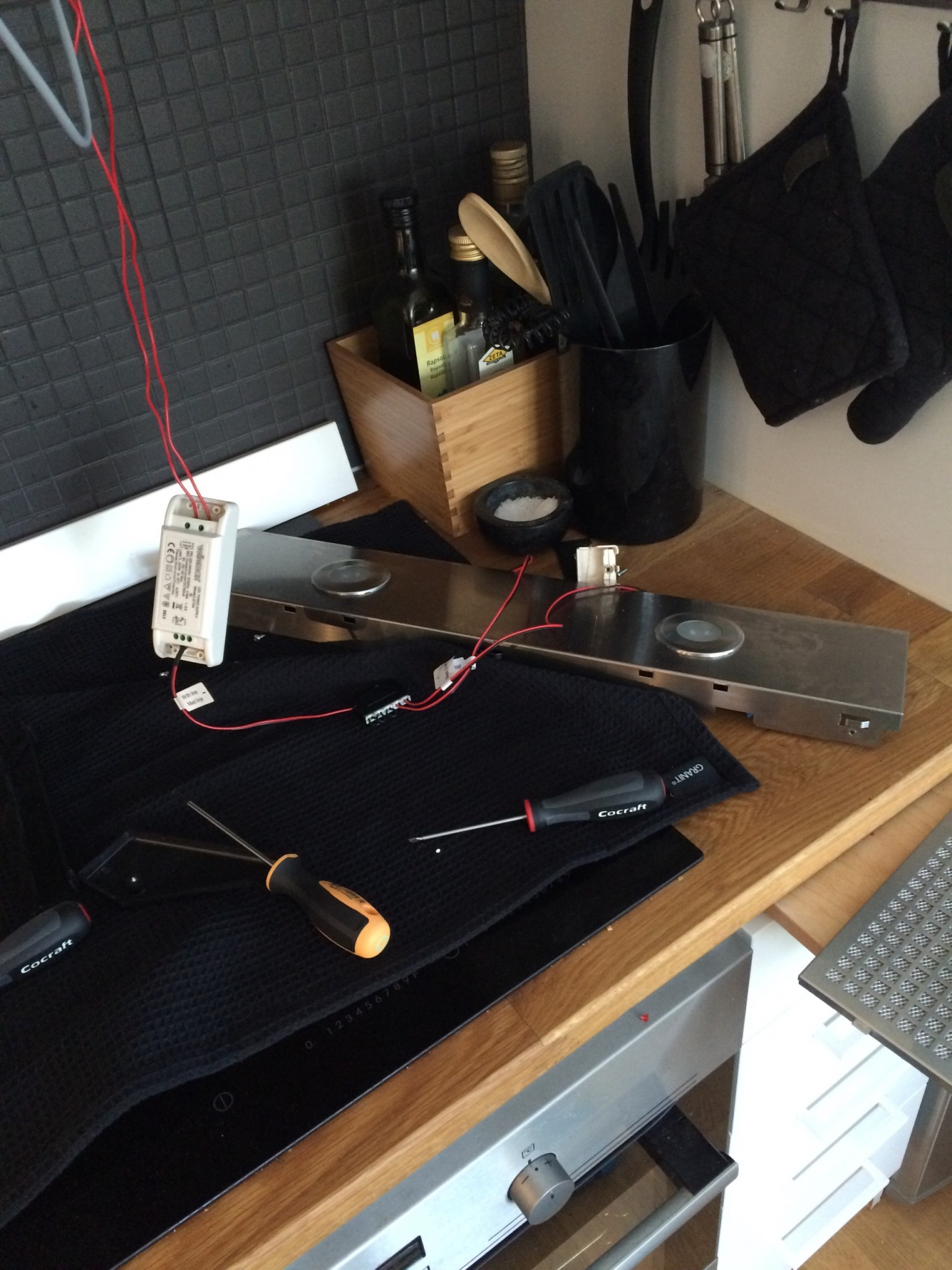

De där "dragavlastningarna" vet jag inte vad du menar. Det följde inte med något alls med drivdonet. Men ja, jag har funderat på hur jag ska sätta fast den eftersom det inte är måttet som är anpassat för fästet i fläkten. Hade ju varit bra om man kunde använda samma hölje.
fattar jag rätt att allt fungerar nu?
man ser på närbilden av drivdonet att där siter två skruvhål på av var sin sida av trådarna. Det brukar sitta en liten platbygel som man skruvar fast där, den klämmer fast trådarna så att de inte bara sitter fast i skruvplinten. Brukar även vara ett par små lock som sitter över, som ibland även är dragavlastningen.
Om inget följde med så är det konstigt, men inget att oroa sig över.
vet inte vilka fastsättningsmöjligheter det finns där. Men försök fixera den någorlunda, ex. med ett buntband eller liknande. Tejp är inte så bra, limmet kommer att bli dåligt med tiden.

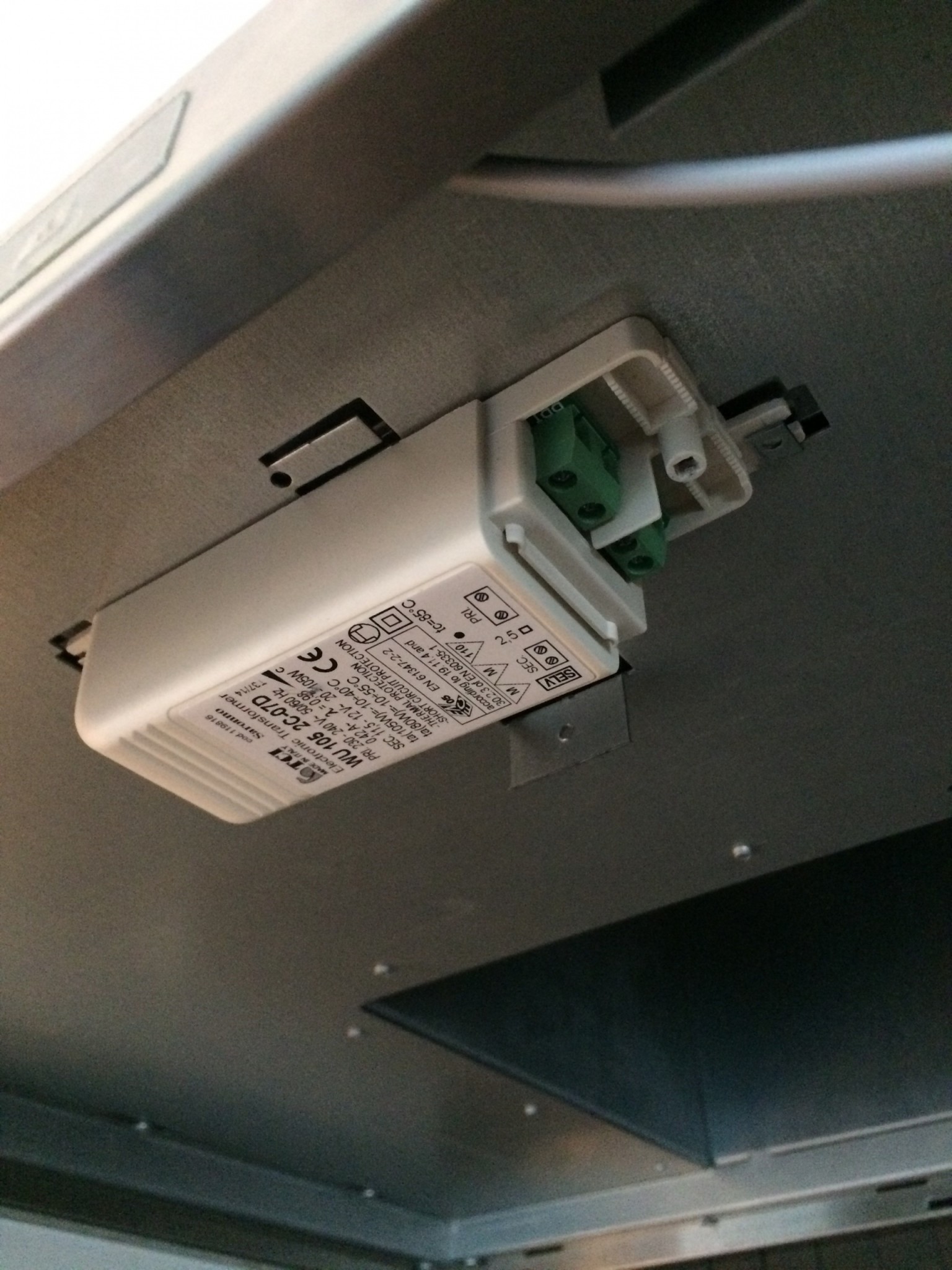

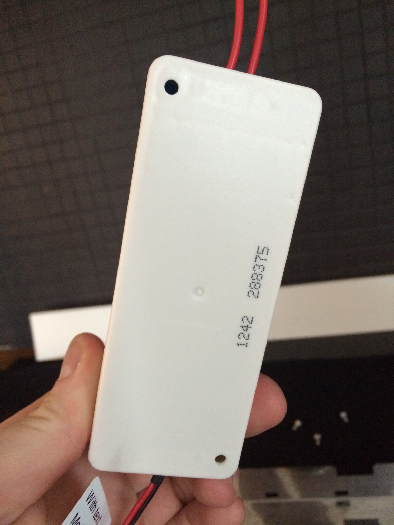

Så här satt förra:
Eluttag monterat under ett skåp visar skruvhål som inte matchar fästpunkter.

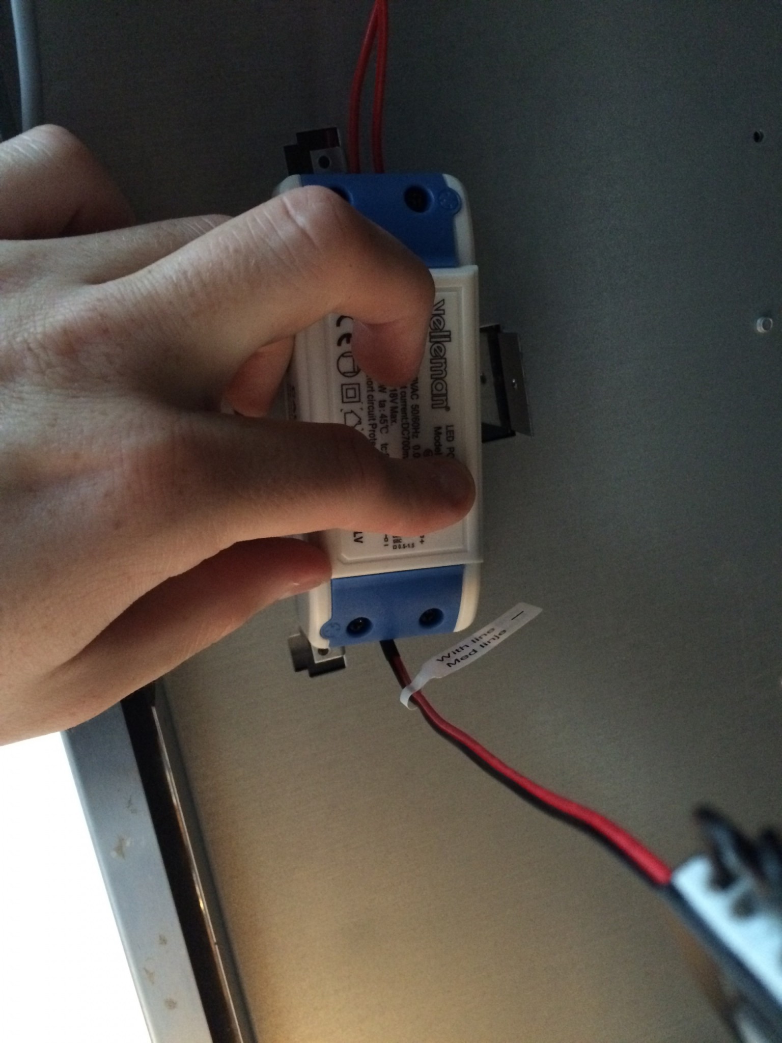

Och så här passar (inte) nya:
Hand håller en elektrisk komponent med skruvhål som inte matchar med hålen på ytan den ska monteras på.
Finns två skruvhål:
Hand håller en vit elektronikenhet med två skruvhål utan synbara fästpunkter.
Men inget att fästa dom i.
Det gick att klämma fast den där mellan de gamla fästena.
