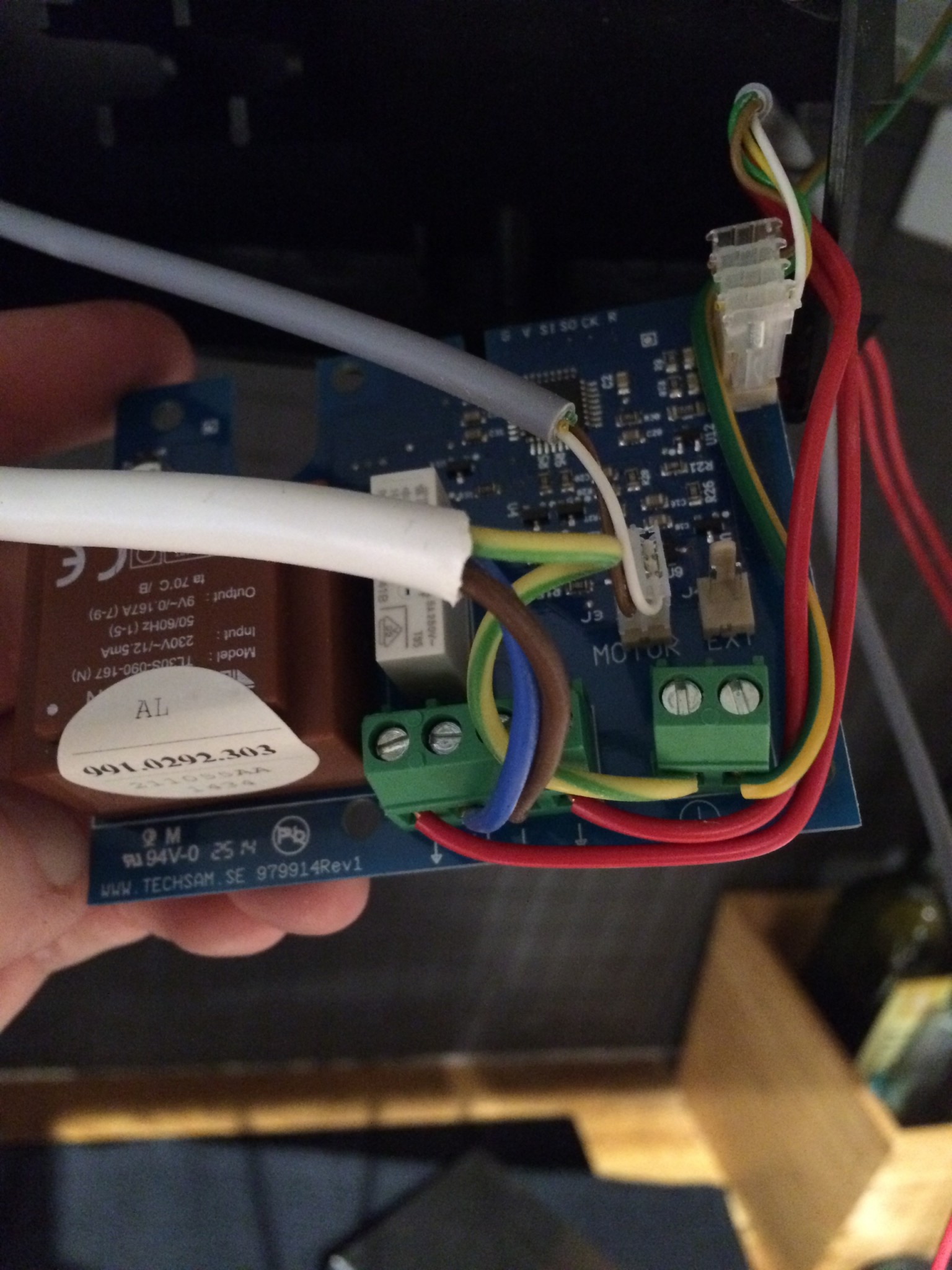

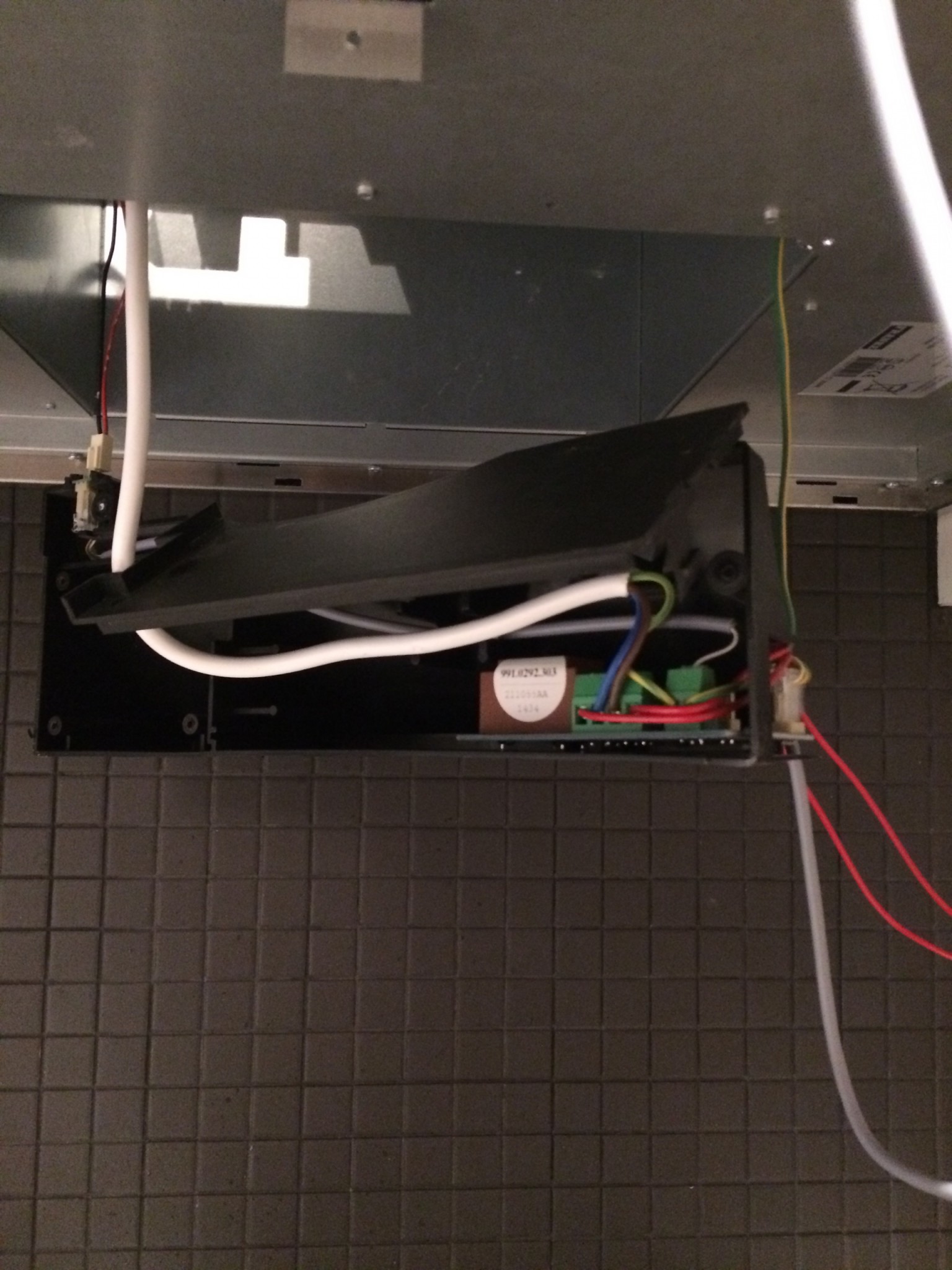

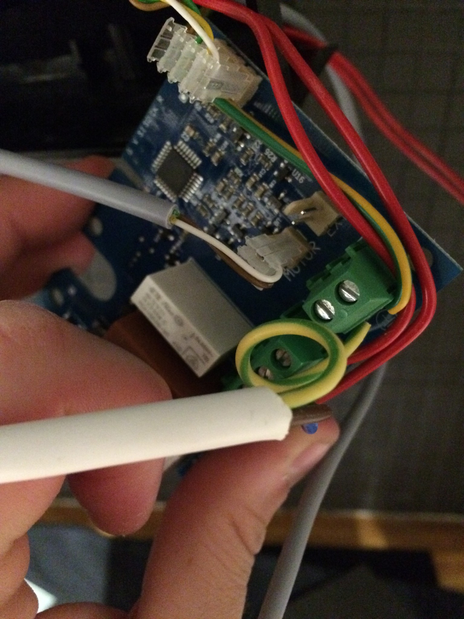

Hann inte läsa innan jag kom tillbaka. Nu har jag i alla fall lyckats ta loss hela svarta plastboxen med elektroniken:
Här är det som är bakom knapparna btw:

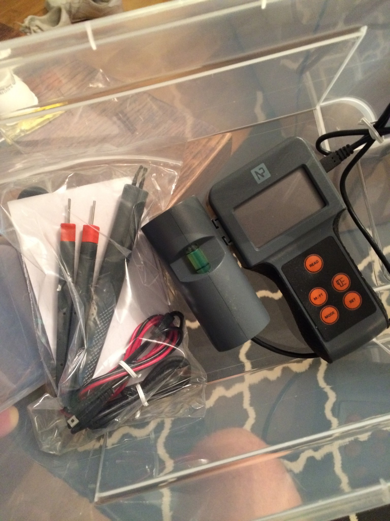

Jag har en pryl jag fick med GDS-prenumerationen i våras. Som jag förstår ska man kunna mäta spänning med den, men jag vet inte hur den fungerar:

Man skulle behöva se kortet från översidan, och undersidan. Där bör du kunna följa banorna som de röda trådarna är kopplade till. De, eller en av dem bör gå till switchen.
Instrumentet känner jag inte igen, tänkbart att det går att mäta med, men jag tvivlar. Ligger det en bruksanvisning i plastpåsen?

Skulle tro att du inte behöver mäta så mycket, troligtvis har reläet (den vita fyrkantiga komponenten mitt på kortet) svetsat kontakten när du kortslöt vid felkopplingen. Eftersom fläkt och knappar med indikering är ok ska det mycket till om det inte bara är det enkla felet. Ett riktigt robust nästan gammeldags konstruerat kort där, det är bra då tål det bättre en sån här fadäs.
Ta fler bilder på den delen så kan du få reda på var du skaffar liknande, tex Elfa som nämndes. Sen bara att värma lödkolven, och mät inget i starkströnskretsar med det instrumentet ser inte särskilt vettigt ut.

Menar du att det är det som sitter där hos mig? Ett gammaldags kort?GK100 skrev:
Vet inte riktigt vad jag ska ta kort på. Den vita klumpen? Är det den som måste bytas ut och lödas fast en ny sådan? Eller vadå?GK100 skrev:

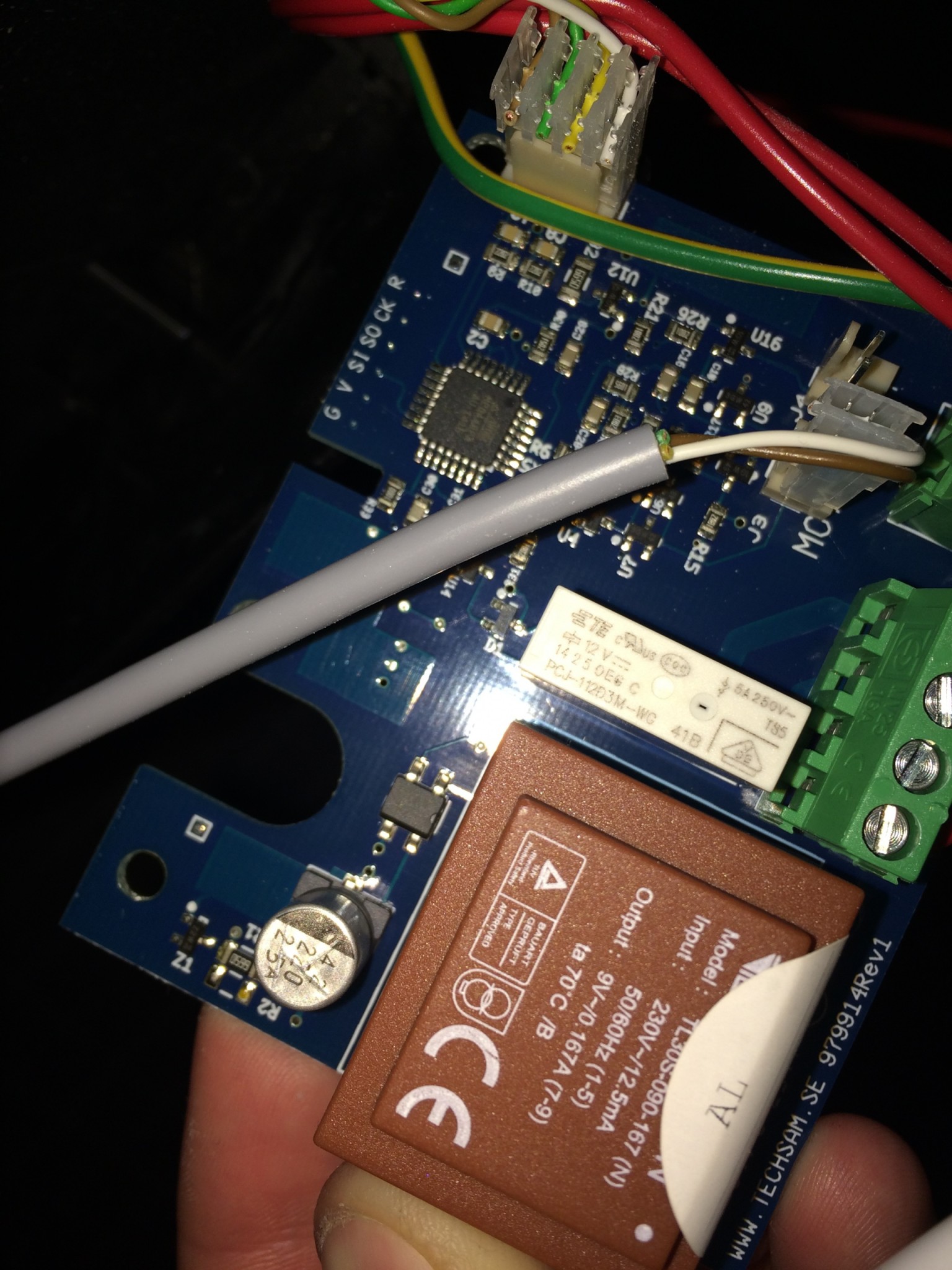

Här:
Ja att det verkar gammaldags är i det fallet inget fel eller problem snarare tvärtom så tänk inte på det.
Och det är den vita klumpen som är reläet och som får bytas, en enkel operation och en standardkomponent du enkelt skaffar. Så iväg och skaffa lödprylar om du inte har och ett relä bör finnas hos Elfa.

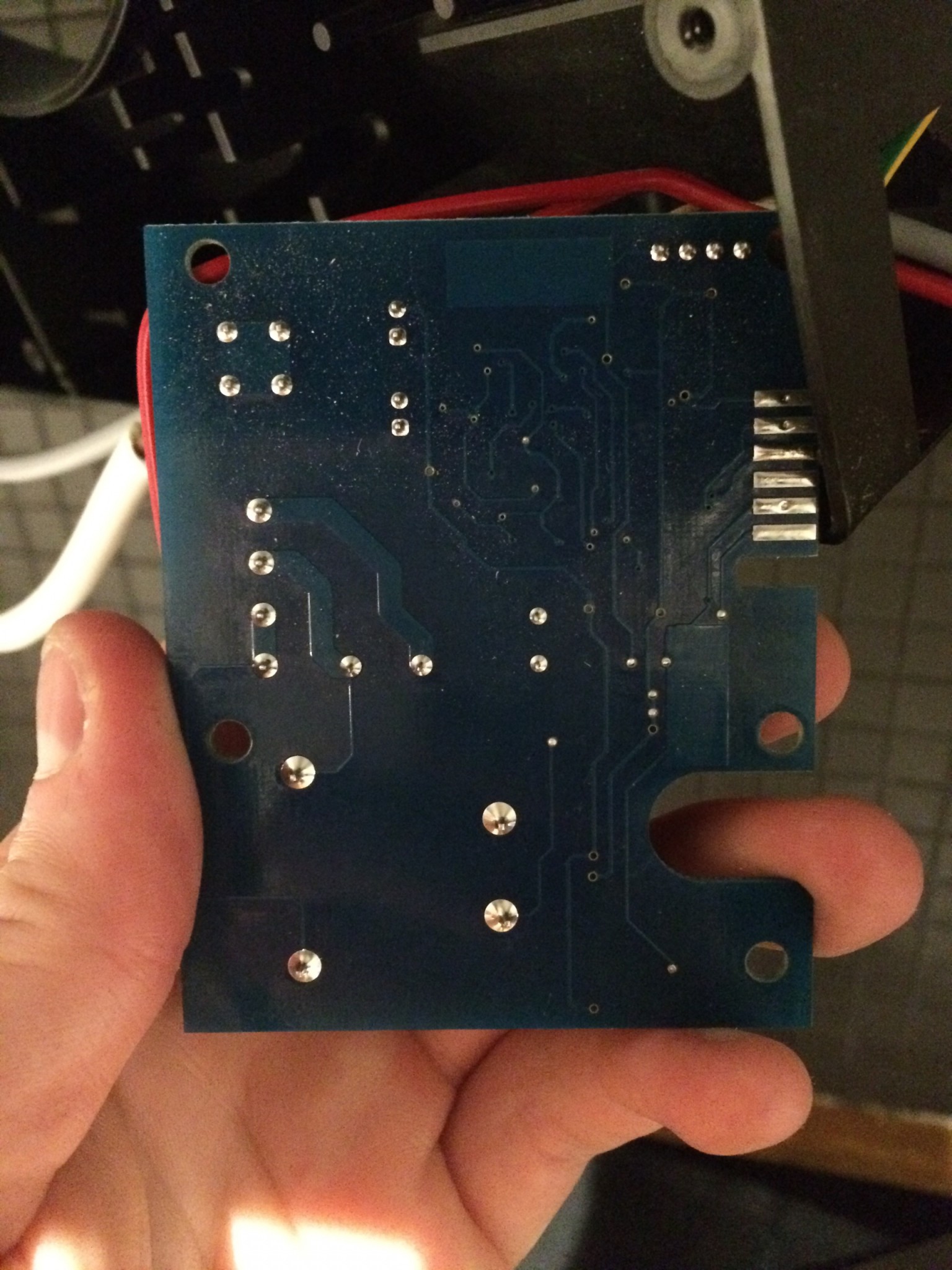

Ta en bild på undersidan också det är där du löder.

Här är bilder:
Ska man ha någon speciell lödtråd?
Kan man inte se om det är skadat först innan man byter denna del? Eller går det inte att se? Man måste bara anta det eller?

Minns du om du hörde ett "klick" när du tryckte på lampknappen? Alltså ett klick från den vita burken (reläet) snarare än från knappen i sig?
Jag tror också att reläet har svetsat fast, och oftast så slutar reläerna klicka om kontakten sitter fast...
Om du har en multimeter som kan möta resistans är det relativt lätt att mäta om så är fallet.. fast det bör endast göras då kortet är losskopplat/spänningslöst.
Om jag hinner ska jag försöka rita i din bild på hur du ska mäta.

Japp, jag hörde ett klick. Det lät precis som det brukar låta när jag sätter på och stänger av lampan, bara att det nu inte hände något. Lamporna lyser oavsett.
