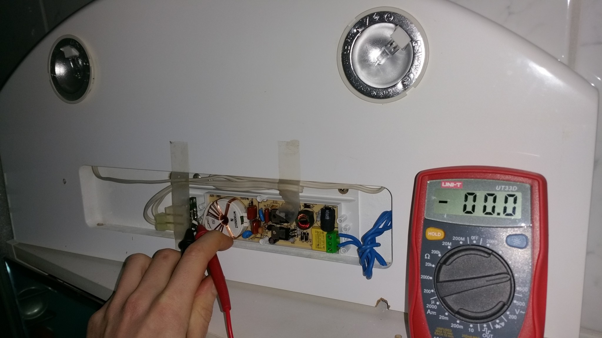

Mätte med multimetern i strömbrytaren. Där har jag 198 V.
Mäter jag på ingående spänning i transformatorn (skruvterminalen där de blåa sladdarna kommer in) så får jag 23 V (jag hade förväntat mig 198 V där också). Utgående spänning (vita sladdar) är 0 V.

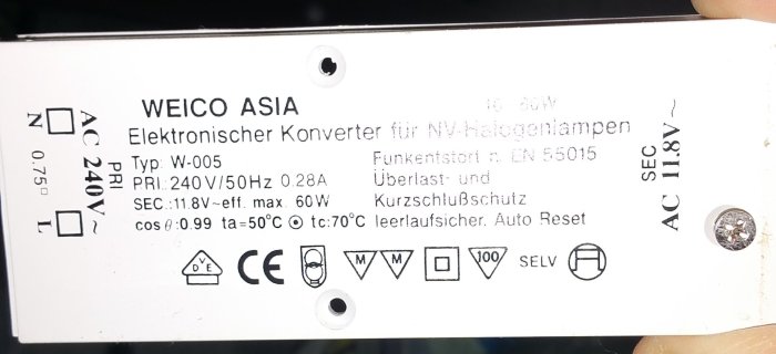

Detta är den info jag har om trafon:
Som ni ser på översta fotot så driver den två halogenlampor. Tror de är på 25W var.
Är det 100% transformatorn som är kass? Var hittar jag i så fall en ny? Den måste ju passa i urfräsningen som den nuvarande sitter i...

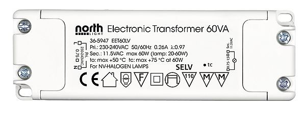

Tja, om trafon är kass så kan du ersätta den med i stort sett vilken halogentransformator som helst som klarar måttkraven. Kjelle har en, http://www.kjell.com/se/sortiment/e...nsformatorer/halogentransformator-60-w-p44226

Andra ställen att köpa halogentransformatorer på är valfri bygghandel, elbutik.se, elot.se, elgrossisten.se m.fl. Det enda som du ska kolla förutom måtten är att den levererar AC 12V (eller 11,8, eller något därikring), att måtten stämmer samt att den är märkt med den där dubbelringsymbolen (tredje märket från vänster på din trafo) och dubbelkvadraten (men det ska mycket till att hitta en halogentrafo som inte är det).

Om du bara har 23 V på primärsidan är det inte så konstigt att du får 0 V på sekundärsidan. Det är knappast transformatorns fel.tlundberg skrev:

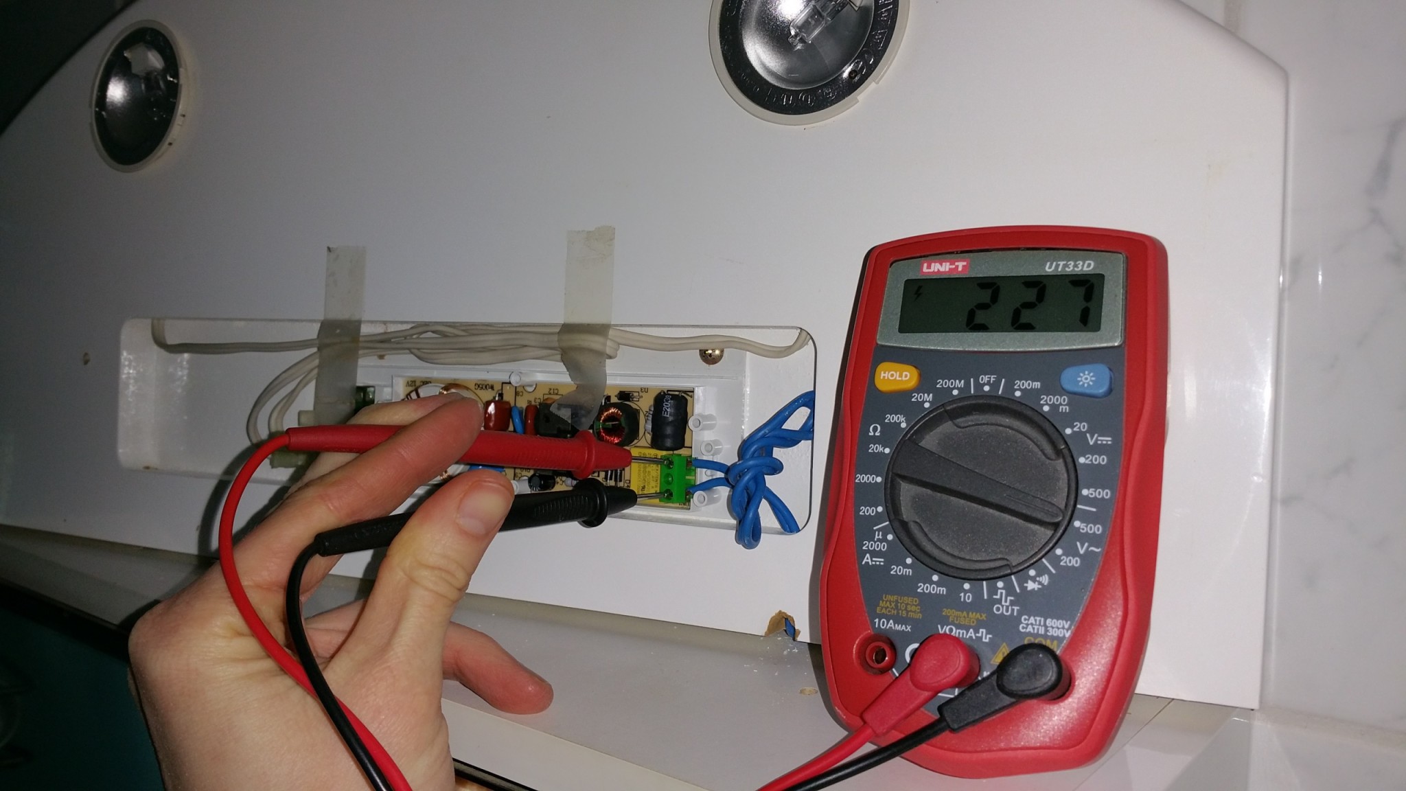

Din mätning på strömbrytare än felaktig - En brytare klipper EN ledare (Helst fasen men kan även bryta nollan). Du kan helt enkelt inte mäta enbart på brytaren då du bara har en ledare som bryts utan man måste i sådant fall mäta vid en dosa eller vid transformatorn för att blanda in både fasen (L) och Nollan (N) . En bild kanske säger mer än tusen ord:
När du mätare 198VAC vid brytare skulle jag hävda att den är AVSLAGEN och det du egentligen mäter är någon form av läckage via transformatorn....
Hänger du med? Ta och mät igen på ingången till transformatorn, tryck på knappen och kolla igen.

Japp, det var det första jag testadeslacker skrev:
Doh! Så klart :/slacker skrev:
Nu ser det rimligare ut
Men tyvärr är det fortfarande 0 V på utgången
Så då lutar det väl åt att trafon är kass nu igen då... Men var hittar jag en som passar? Mätte precis. Max 16 mm tjock får den vara.
