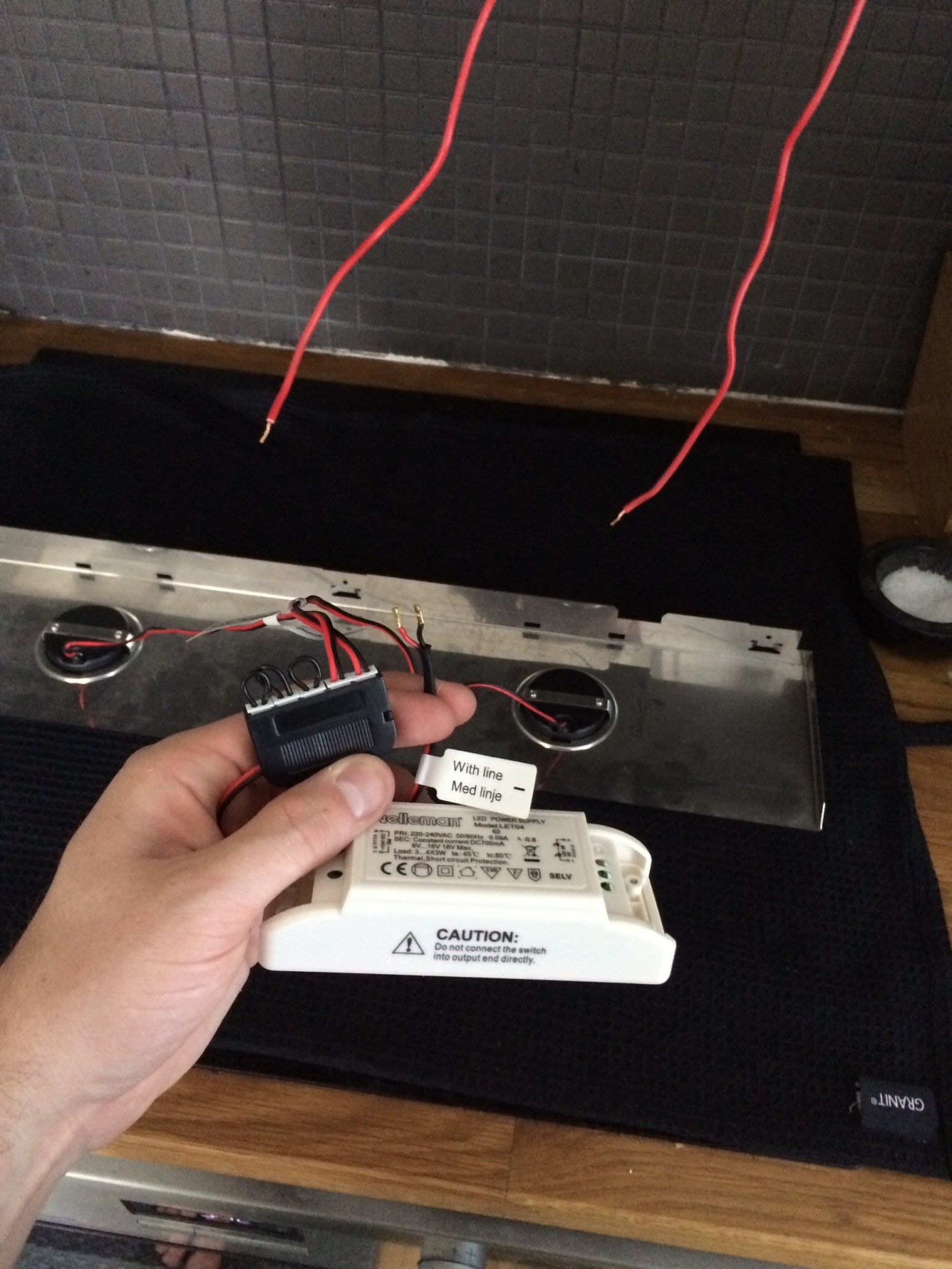

Kom på hur det skulle sitta. Tyvärr tror jag dock att lamporna är sönder också...
Moderator
· Stockholm
· 57 972 inlägg
bara en kontroll, hur har du kopplat?
och varifrån kommer 230V trådarna? Kan du ha bränt någon säkring i fläkten också? Om du har möjlighet att mäta så kolla att du verkligen har 230V fram till drivern.
OM felet du gjorde var att du kopplade 230V där LED anslutningen skulle vara, och LED till 230V ingången på drivern, så borde det inte ha gått ut ngn. spänning till lamporna. Det är bra isolerat mellan primär och sekundärsida.

Jag blev lite osäker nu bara. För tidigare när det var halogen så skulle svart in i högra hålet och rött i vänstra. Det fanns dock inget angivet om plus eller minus. Men jag har fortsatt köra samma visa sen dess. Men ser nu dock att det på trådarna till LED-lamporna sitter små lappar som säger Black, svart - och Red, röd +. Vilket skulle betyda att svart ska in i vänstra hålet och röd i högra. Ska jag byta plats på dom så svart kommer i minus och röd i plus och prova på nytt? Eller sabbades lamporna nyss när jag testade tvärt om?
· Stockholm
· 981 inlägg
Jag gjorde så nu. Och då började lamporna lysa när jag satte i kontakten. Däremot gick dom inte att reglera med strömbrytaren.

OK, då är lamporna tydligen hela.
Om vi skall kunna föreslå åtgärder för regleringsproblemet, så får du beskriva bakgrunden lite bättre.

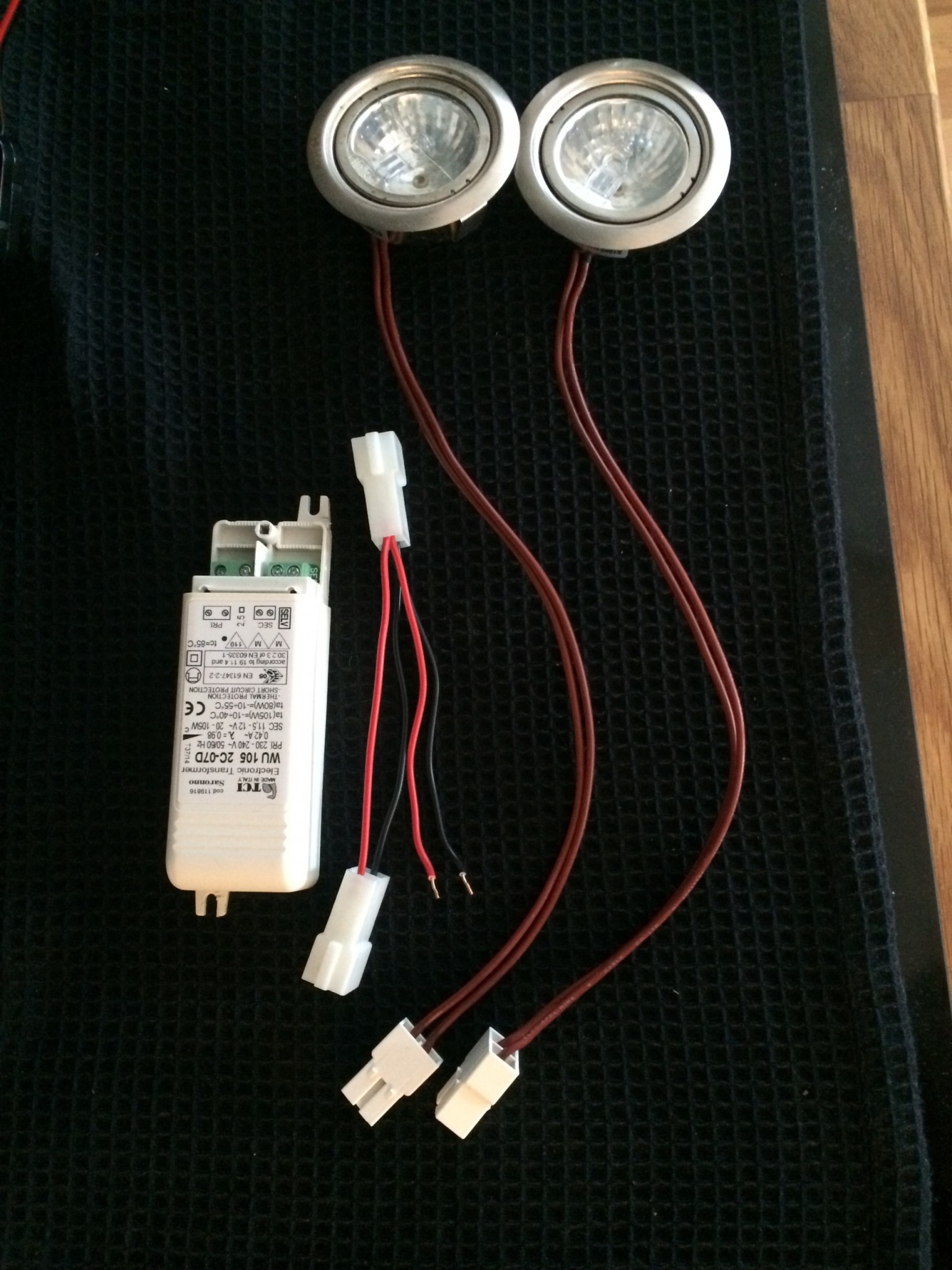

Jag antar att du bytt ut några lampor som satt där tidigare? Jag tokar att du hade en trafo för halogenlampor då?

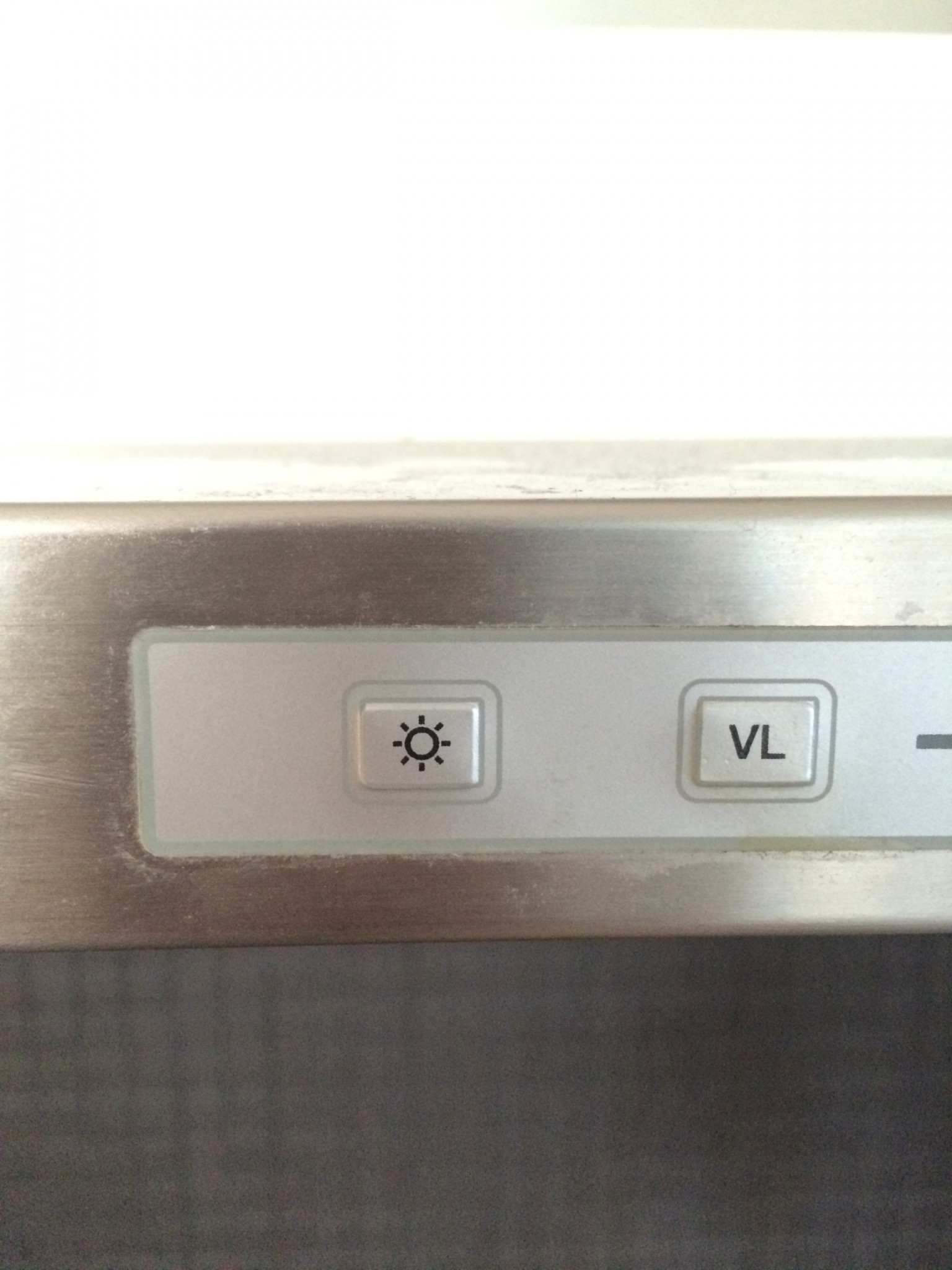

vad är det för brytare, en mekanisk som ställer sig i "tänt läge" eller en toggleknapp?

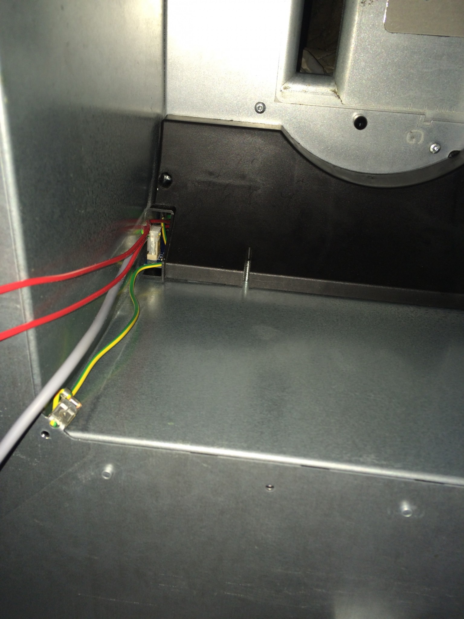

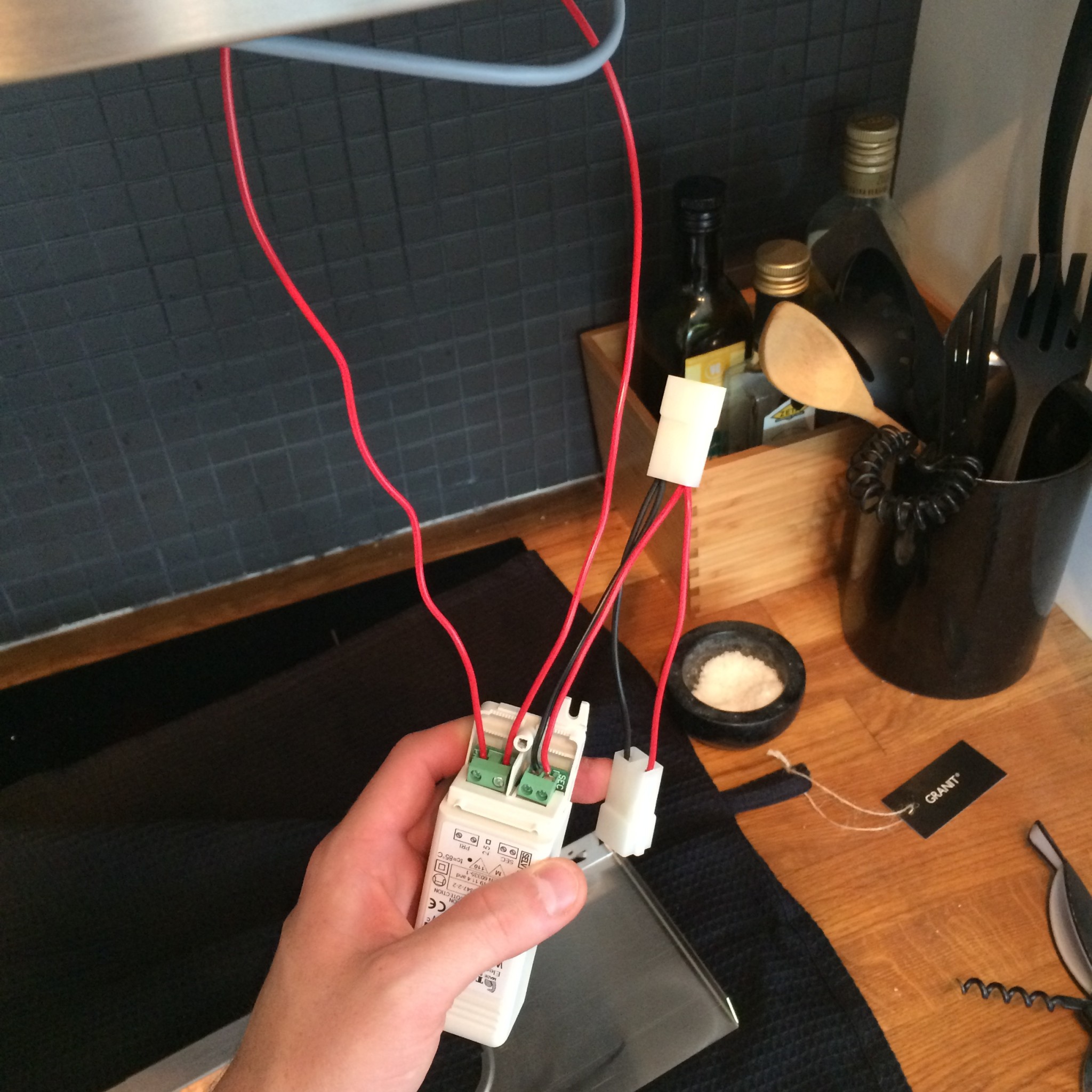

Hela projektet handlar om att byta ut halogen till LED. Jag kontaktade Franke och dom beskrev hur man gör och att det finns ett kit dom kunde skicka. Jag fick satsen idag.
Här är det som kopplats bort:
För att svara på dina frågor:
1. Om du menar de två röda trådar som kommer uppifrån så ja.
2. Det är en och samma knapp som man trycker på:
3. Så här ser det ut där trådarna kommer ifrån:

Så skrev dom. Dom beskrev tydligt och bra hur man kopplade ur halogenlamporna men inte hur man skulle koppla i de nya. Som jag brukar göra med liknande situationer så tog jag en bild på den gamla anslutningen innan jag kopplade bort det hela:

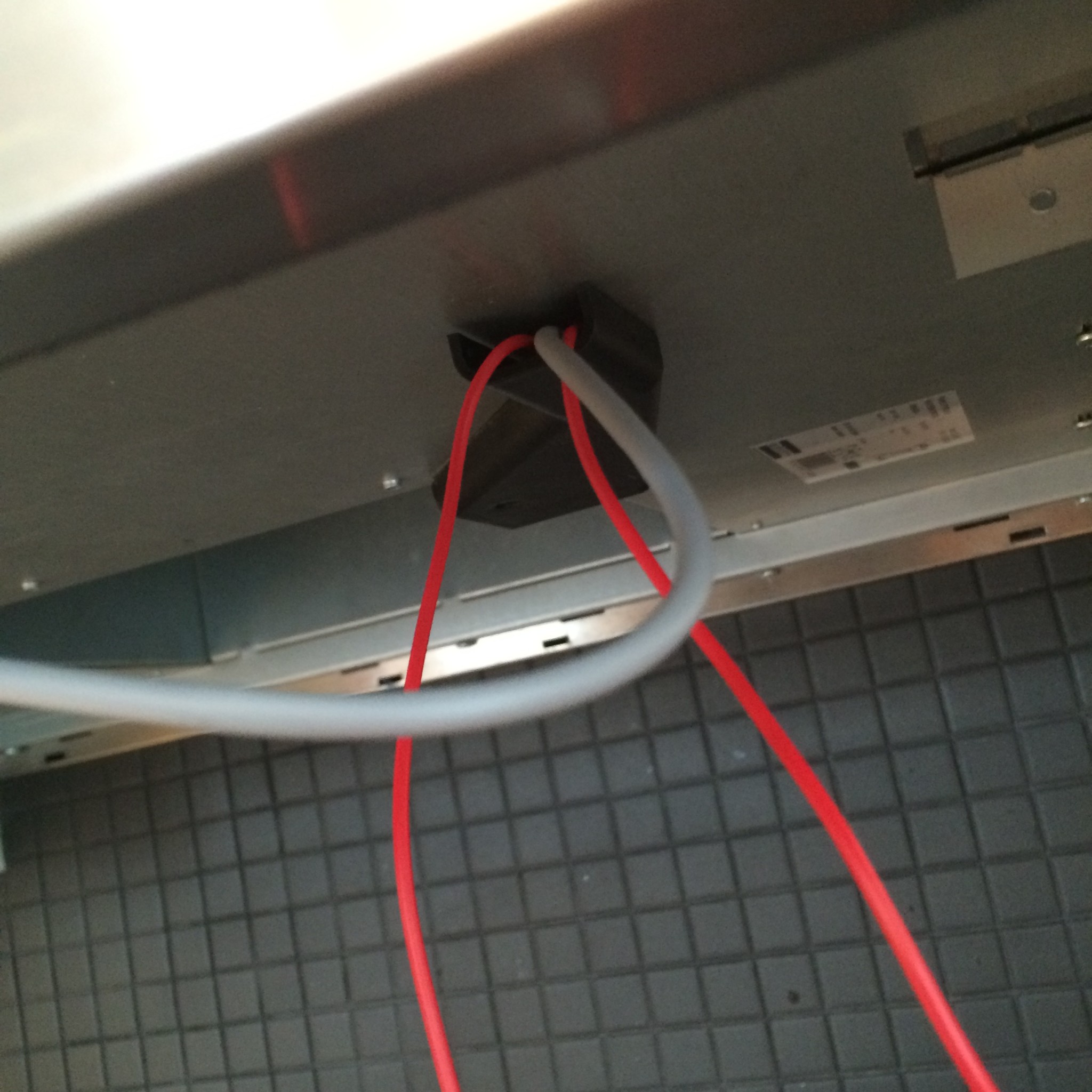

Kretskort finns förmodligen. Men hon på Franke skrev efter mitt missöde:

Njaa. Om jag får gissa så sitter det en elektronisk switch på kretskortet, som styrs via lampknappen. Switchen kan ha tagit skada av kortslutningen. I så fall kan det vara en enda komponent på kretskortet som är trasig, och fullt möjlig att byta ut för någon med lödkolv. Finns troligen att köpa exakt rätt eller kompatibel på Elfa i Solna.
Alternativt får man försöka få tag i ett kretskort som reservdel.

Finns det några kontrollampor vid knapparna, i så fall, fungerar dom?
