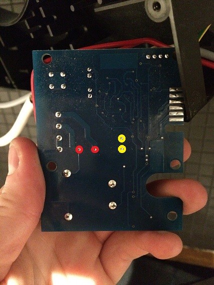

Ja det måste nästan vara så att reläet har svetsat fast. Jag är lite förvånad, hade väntat mig en elektronisk switch.
Följande relä skulle kunna vara rätt för dig:
https://www.elfa.se/sv/effektrelae-...er_Buyable=1&page=1&origPageSize=50&simi=96.5
Men du bör kontrollmäta det rent mekaniskt. Under nedladdning finns databladet för reläet, där finns en måttskiss för pinnarna.
Reläet har dessa fyra punkterna som du får löda loss för bytet. De röda är kontakten och som du skulle kunna mäta motstånd mellan det är troligtvis nära noll eftersom det är hopsvetsat. De gula är spolen som drivs av 12 V likspänning. För jobbet behöver du en lödpenna, lite lödtråd och sk avlödningsstrumpa och/eller tennsug det kan du skaffa på Elfa ihop med reläet.

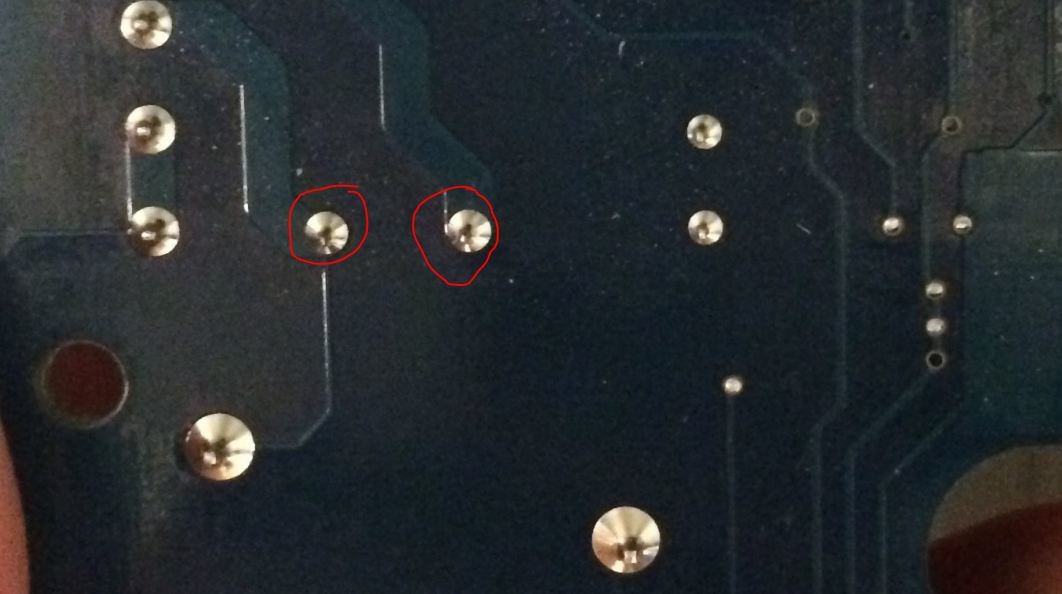

Testade att koppla in de gamla halogenlamporna. Samma sak, lyser hela tiden oavsett om jag trycker på powerknappen flera gånger. Och det lilla klick-ljudet hörs varannan gång jag trycker. Minns inte om det var så förut men. Kanske bara hörs när man sätter på, om jag minns rätt.
Någon multidetektor har jag inte tillgång till. Har bara den där prylen som jag tog kort på. Voltmätaren går inte till detta ändamål alltså?

Skulle fortfarande behöva veta mer exakt vad jag ska beställa på Elfa. Vore snällt om någon ville hjälpa att länka till de olika produkterna.

Ja det ser ut att kunna passa.
Du behöver köpa lite lödutrustning, om du inte känner någon som kan låna ut.
Billigast tror jag är biltema:
http://www.biltema.se/sv/Verktyg/Svetsning-och-lodning/Lodverktyg/Lodpenna-2000021080/
http://www.biltema.se/sv/Verktyg/Svetsning-och-lodning/Lodtillbehor/Tennsug-2000021082/
Antingen tennsug eller kopparfläta:
http://www.biltema.se/sv/Verktyg/Svetsning-och-lodning/Lodtillbehor/Avlodningsflata-2000018094/
Tennsugen har en fjäderbelastad kolv, och suger upp smält tenn när man trycker på utlösningsknappen, kopparflätan "lödar man fast" i tennet, det sugs då in mellan trådarna. Båda metoderna har sina fördelar, jag föredrar tennsugen, det går snabbare, därmed mindre risk att man bränner sönder kortet, som kan hända om man värmer för länge med kolven.
Biltema hade även ett kit med kolv sug och tenn, den kolven som ingår där är bara på 15w, vilket jag tror är i klenaste laget.
Du bör också köpa lite lödtenn för att löda fast det nya reläet.

När du kommer så långt att det är dags att löda så kan vi föröska hjälpa dig med tips.

hempularen: Tack för all info! Jag antar att detta måste göras. Det där som hon på Franke pratade om att köpa en ny sats hade ju inte hjälpt i detta fall? Det står mellan att göra detta eller köpa ny fläkt va?

Det är franke som gäller i så fall. Har svårt att tro att en sådan reservdel skulle vara speciellt billig.
