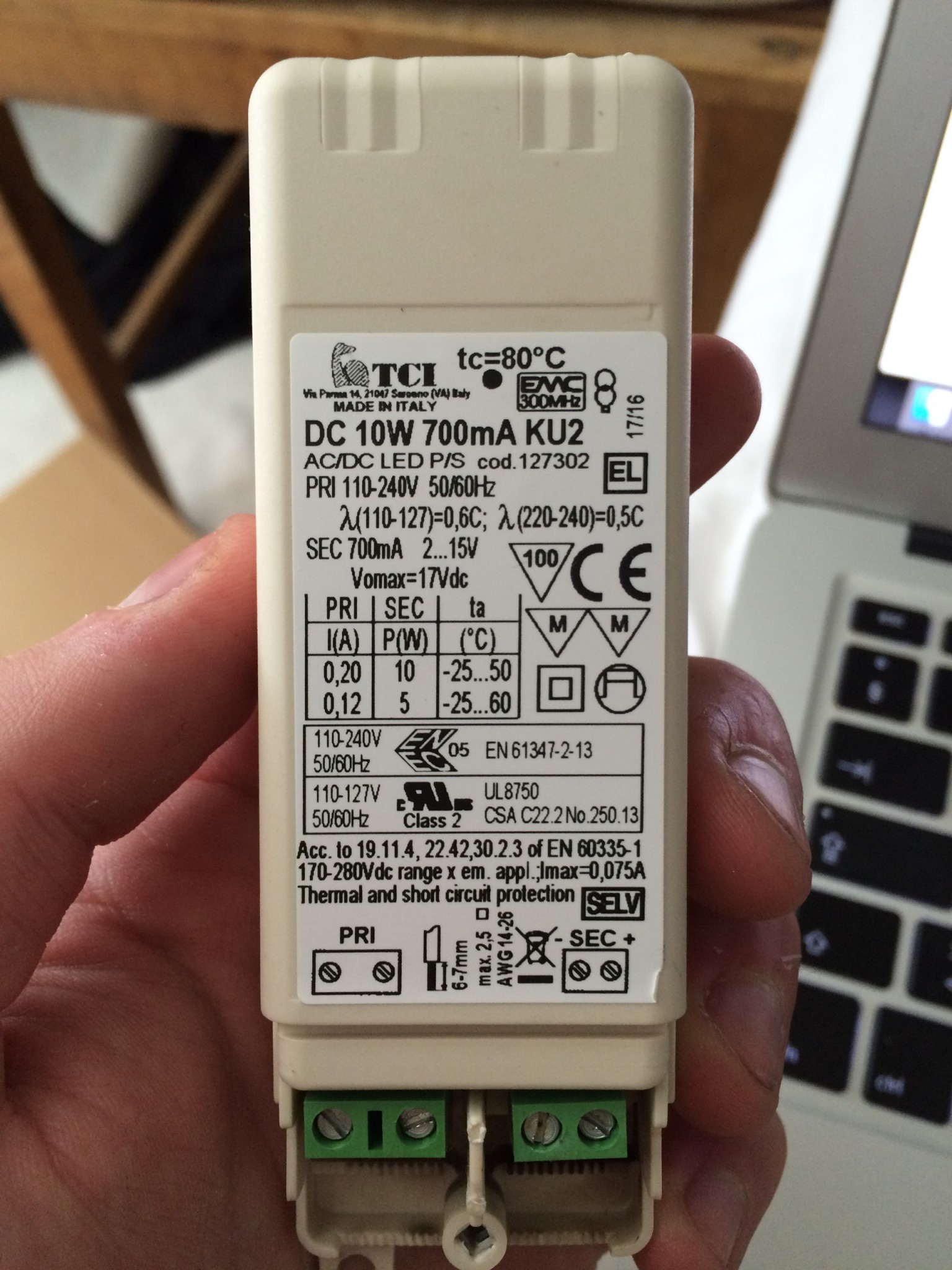

Jag köpte ett LED-belysningskit från Franke och det tog en vecka att få det hemskickat. Och nu när jag installerade det så installerade jag det fel. Det sa "popp" och elen gick och transformatorn blev svart vid kopplingarna.
Fläkten fungerar fortfarande. Min förhoppning är att jag kanske bara behöver byta transformatorn. Men vill köpa den idag.
Någon som vet om det går att köpa en sån här i en fysisk butik i Stockholmstrakten, helst norrort:

Ex. kjell o company, finns garanterat på Clas ohlsson, troligen Jula. Många av de större byggmarkanderna.
Det som kan komplicera frågan är om den även skall dimmas?
Det du behöver är alltså en LED driver som ger 700mA konstantström, och ger minst 17V ut. Nu vet jag inget om dina armaturer, du kanske klarar dig med en klenare (=lägre spänning).

Dom ska inte dimmas. Skulle du kunna länka till ett exempel som skulle fungera?
Orosfaktorn är om jag även behöver nya lampor, då måste jag beställa från Franke ändå. Men finns det möjlighet att dem jag har fungerar fortfarande? Vad tror du?
Det står ingenstans hur starka de två lamporna är. Står bara i följesedel m.m. att det är 2 st "LED Downlight 700mA 3000K".

NEJ, det är en konstant spännings trafo. Den ger alltså 12V, och så blir det den ström som lasten ger.
En LED skiljer sig från en vanlig glödlampa på så sätt att den vill ha en bestämd ström, så får trafon ge en spänning som ger just den strömmen. Sänker man spänningen någon bråkdel av en volt, så sjunker strömmen till noll. Höjer man spänningen liiiite, så vill lampan dra mer ström än Forsmark kan leverera, och alltihop brinner upp, eller trafon kommer snarare att strypa skyddmekanismerna träder in.
LED armaturer som vill ha 12V (sådana finns ) innehåller en egen driver som "översätter" till konstant ström. Olika LED armaturer vill ha 350mA, 500mA 700mA osv. det är då en ström som är lagom för de ledare och den kylning som finns i lampan.
Den från Biltema är konstant spänning det funkar inte då bränner du ganska säkert även dina LED.

Du ska ha konstant ström 700 mA den från BT är konstant spänning 12 V så den från Kjell är väldigt nära i spec till din originaltrafo. Även om du ser olika med 700 mA är det då viktigt att se till deras minsta angivna effekt som då i ditt fall bör vara <5 W om de sen kan ge mer tex 20 W gör det inget bara min är tillräckligt lite annars riskerar du förstöra LED trots att strömvärdet är rätt och 700 mA.
Kan du komma åt den från Kjell skulle jag se det som enklast och bäst om du inte känner till hur du ska tolka de olika uppgifterna i databladen.

Som sagt en LED (Light Emitting Diode) är en diod. Dioder har normalt två egenskaper som är intressanta elektriskt.
De används som likriktare, för de leder bara ström i en riktning. Och de är olinjära.
De flesta saker som leder ström, ex. en glödlampa har en resistans, det innebär att om man ökar spänningen över lampan så ökar strömmen precis lika mycket, en dubbling av spänningen ger dubbelt så hög ström.
En diod beter sig inte så, utan i framriktningen, där den alltså leder ström, så har den en "tröskelspänning", för vanliga dioder oftast 0,7V. Lägger man på mindre än den spänningen, så går det ingen ström alls, ökar man liiite över den spänningen, så blir strömmen oändligt stor (vilket man inte kan få levererat), och dioden brinner upp.
Detta är inget problem i en krets där den likriktar en ström som ex. skall driva en dator, datorn kommer bara att dra så mycket ström den behöver. Belastningen är en strömbegränsare.
Men en modifierad diod som avger ljus när det går ström i den (LED) är ju själv en belastning, det är själva dioden som skall försörjas med ström, och då måste strömkällan begränsa strömmen till en lämplig arbetsström, för dessa armaturer just 700mA.
En LED har avsevärt högre tröskelspänning än 0,7V, dessutom seriekopplar man ofta flera LEDs så att var och en adderar till tröskelspänningen.
Den totala effekten blir i det här fallet 700mA x spänningen över lamporna (summerad). Den driver du eldade upp är märkt 700mA 10w, vilket ger att den behöver kunna lämna ca 14 - 15V, den är märkt 17V så den har lite marginal.

Ang. frågan om vi tror att lamporna också är brända.
Nu vet vi ju inget om hur du kopplade fel. men om vi gissar att du kopplade 230V till utgången, alltså där lamporna skulle kopplats in. Då tror jag inte att lamporna blivit utsatta för någon spänning. Felet har hållit sig på lågspänningssidan av trafon.
har du kopplat in blandat, så att ex. en 230V tråd suttit på ingången den andra på utgången, och liknade med lamporna, så är det rätt sannolikt att lamporna skadats.
När du nu kopplar ihop det igen, se till att lamporna blir rätt kopplade, med rätt polaritet, och seriekopplade, annars bränner du dem.
