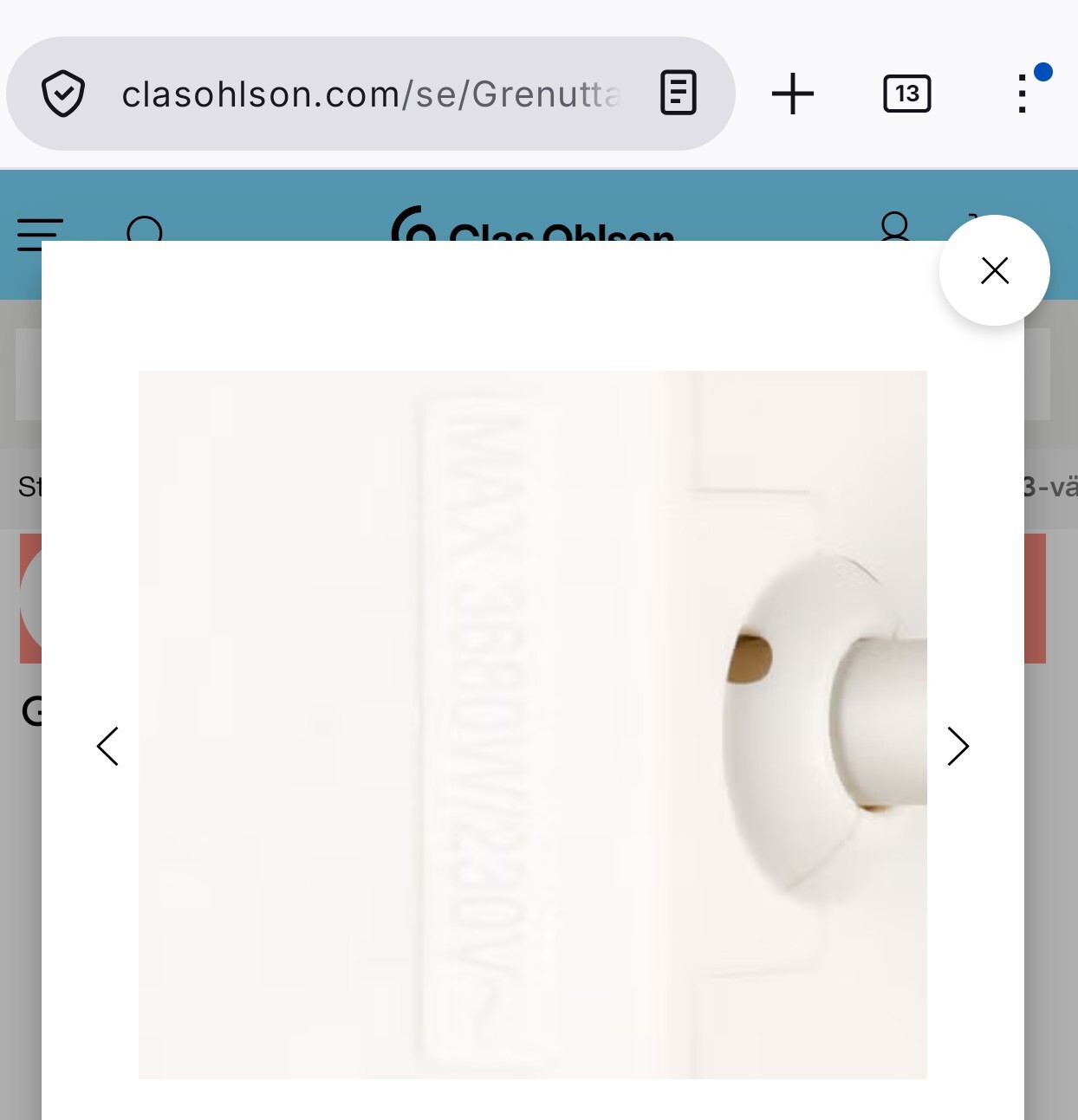

Det är väl snarare sådana här där det inte står något om tillåten effekt eller kabeldimension som kan bli "boven".
https://www.clasohlson.com/se/Grenuttag-3-vags-3-m-kabel/p/36-8901
[länk]
Det står ju på själva prylen:
Max 3680W/230V
Roger Fundin och 3 till
Max 3680W/230V
Denna var tydligen ok, men det borde även stå i texten om grendosan kan jag tycka. Vem sitter och förstorar bilder för att se vad den klarar för effekt....
De har kanske blivit mycket bättre på att ha "godkända" grendosor till försäljning i butikerna. Tycker mig ha sett en del som har haft 0,75mm² i kabeln men det var ett tag sedan.
Man tittar väl på den man håller i handen och ska använda?

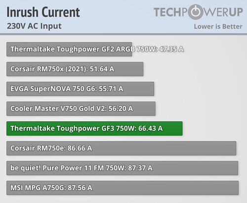

MultiMan
D Dkvist skrev:
@13th Marine har rätt här, @AndersMalmgren har fel.
Inrusningsströmmarna i feta kondingar i nätdelar är absolut orsak till att dvärgbrytare kan slå från.
Det är absolut inga 10A som som vi snackar om. Att Malmgren är snobb och bara tror att Seasonic är det man kan/får köpa är bara en karaktärsbrist och inget vi övriga bör beblanda oss med.
Irrelevant, även detta tyder till att du inte begriper grundproblemet.

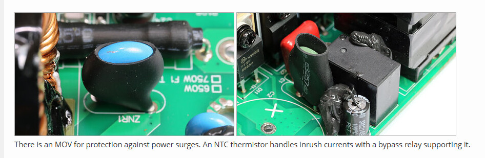

What? Har absolut noll betydelse här, möjligen menar du återställningsbara PTC-säkringar. Inget man använder i nätagg, för stora strömmar, för pissigt motstånd i dessa säkringar.
Du verkar inte ha kunskap om ATX-nätaggregats konstruktion, tyvärr. Om det beror på att allt färre bygger egna datorer och inte intresserar sig för sådant längre vet jag inte.
NTC används i de flesta ATX-nätraggregat för att begränsa strömrusningen när huvudkondensatorerna laddas upp vid kallstart:
Mätningar mellan olika nätagg.
https://www.techpowerup.com/review/thermaltake-toughpower-gf3-750-w/9.html
Alla här ligger under 100A men det finns många exempel på feldimensionerade nätagg som haft långt över 100A. T ex svenska Fractal när de sålde nätagg (gör kanske fortfarande?) Seasonic har alltid varit ett föredöme och ett säkert köp, både till specifikationer och kvalitet.
Sidan "jonnyguru" var den bästa som fanns gällande allt sådant här, men tyvärr fick han jobb på Corsair och lade ner den.
Strömrusningen på nätagg som inte följer specifikationerna kan mycket väl blåsa både diazed och den modernare varianten. Det hände med det nämnda Fractalaggregatet t ex.
[länk]
Ser rätt seriöst ut.
Men jag ser ingenstans att de tar hänsyn till fasläget vid de olika testerna.
Ifall man slår igång nätaggregatet vid toppen på sinusvågsperioden jämfört med vid nollgenomgången, ja det påverkar startströmmen enormt.
Och en liten kul info, för att få lägst startström ska glödlampor (rent resistiv last) och t.ex. switchade nätdelar slås på vid nollgenomgången, medan vanliga transformatorer ska slås på vid max spänning på sinusvågsperioden.
Samma med testens test av plötsliga effekttoppar på klenspänningssidan, där har de kanske inte heller tagit hänsyn till när på nätspänningens sinusvåg de kommer, vilket också lär påverka alla resultat.
De har kanske upprepad försöken många gånger och tagit medelvärden, det är ju ett sätt att tackla problemet ifall man har svårt att göra en testrigg som gör att man styr efter sinusvågen från nätspänningen.
