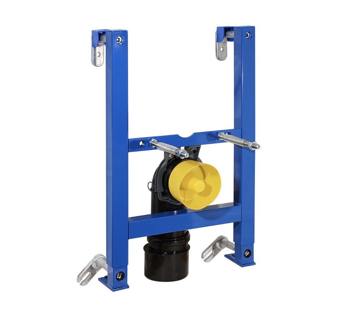

Fäster man inte en sån här i väggen?
Nej, den monteras också i en fixtur som sitter i väggen. Tror att det annars verkligen skulle bli svårt med vikten.
