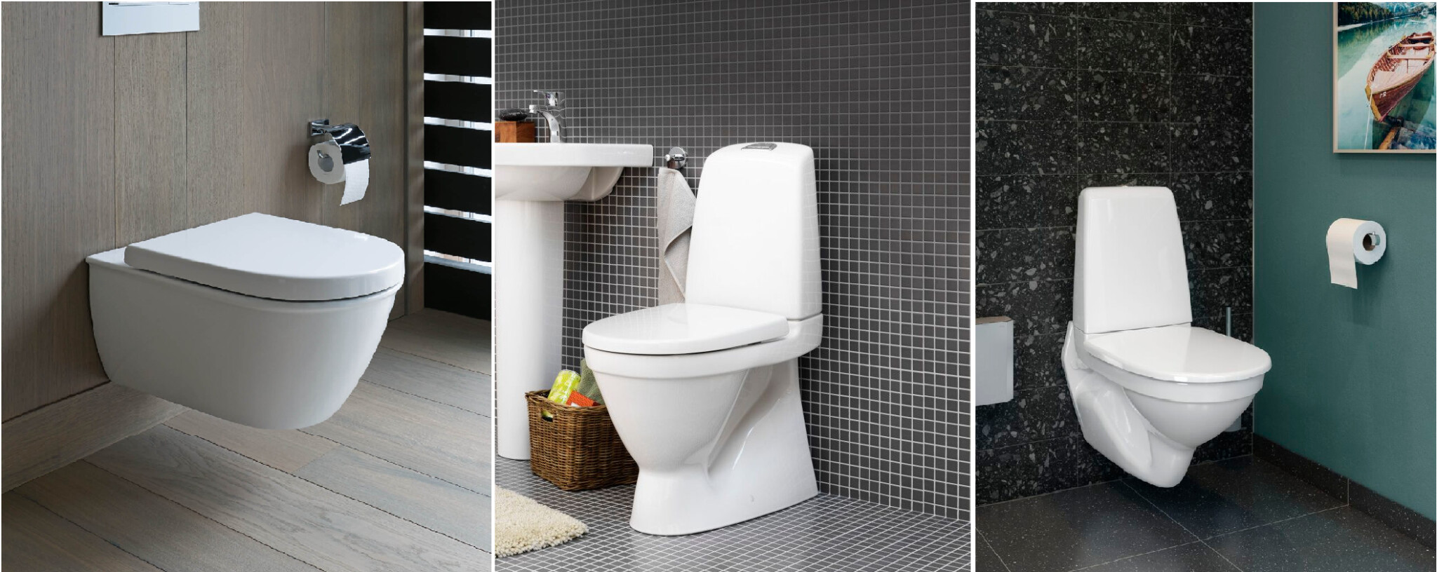

Vi ska renovera en toalett och funderar nu på vilken toalett vi ska välja.
Vad tycker ni? Vilken är bäst och varför (för ett badrum på 6 m² i en lägenhet i BRF)?
Vägghängd verkar spontant lättare för städning, men jag är lite orolig att om den går sönder eller om man vill byta, så känns vägghängd mer komplicerad.
  1. Vägghängd toalett
  2. Golvstående toalett
  3. Mellanting (vägghängd men med cisternen utanför)
  • Tre toalettmodeller visas mot olika bakgrunder: en vägghängd, en golvstående, och en vägghängd med extern cistern.
Vägghängd, men se till att välja en cistern som kan monteras inuti väggen istället för att behöva bygga en extra låda innanför tätskiktet

Kosta på dej vägghängd toa, vägghängt tvättställ/ kommod och gör golvet så lättstädat som möjligt utan grejor som korg på golvet och tvättställspelare som i bild 2.
Varför inte som på bild 3?

Toaett nr2 är i princip omöjlig att städa under eller bakom, dammråttorna kommer ha stående årsmöte där.
Däremot går det av någon anledning utmärkt att tappa tandborstar(notera plural) där.

Lägger min röst på en golvstående. Enklast, billigast, säkrast och är varken svåra eller tidskrävande att städa med undantag om dom står trångt till. Dom behöver inte(ska inte) stå kloss mot vägg.
För mig är det bara en skithusstol och vägghängda är också "bara en skithusstol" och enligt mig inte snyggare.

Smaksak, men tar även upp mer plats inuti rummet jämfört med om cisternen är inuti väggen mellan reglarna. Men beror såklart på förutsättningarna runt omkring också.

Du ser att allt fungerar som det ska och behöver inte oroa dig för att väggen rasar om du råkar bjuda hem en gäst som väger 120 kg.

Du har en poäng, sitter cisternen i väggen eller under taket sticker holken inte så långt ut i rummet.
Finns väl inget bra argument för en golvstående toalett? Möjligen att de är enklare för en hemmafixare att laga, men om man ändå inte hade tänkt att göra det själv är väl alla rörmokare numera vana vid vägghängda toaletter och inbyggda fixturer.

Man slipper bygga om hela badrummet för en halv miljon om muggen behöver bytas.

Detsamma gäller ju om man väljer en vägghängd enl bild 3

En sån stjäl ett par decimeter utrymme i badrummet helt i onödan.

Tar väl inte mer plats i rummet än en golvstående, dessutom slipper man ju en genomföring i golvet

Ja man kan inte städa under alternativ 2 men det behövs ju inte.
Toaletter tenderar att efter 10, 15 år att bli lite sunkiga. Har man då valt alternativ 2 kan man för en billig penning köpa en ny. Väldigt många klarar dessutom av att byta själv så kostnaden blir ofta bara inköpspriset och på Hornbach, Bauhaus har de ständigt bra erbjudanden på märkes toaletter.
