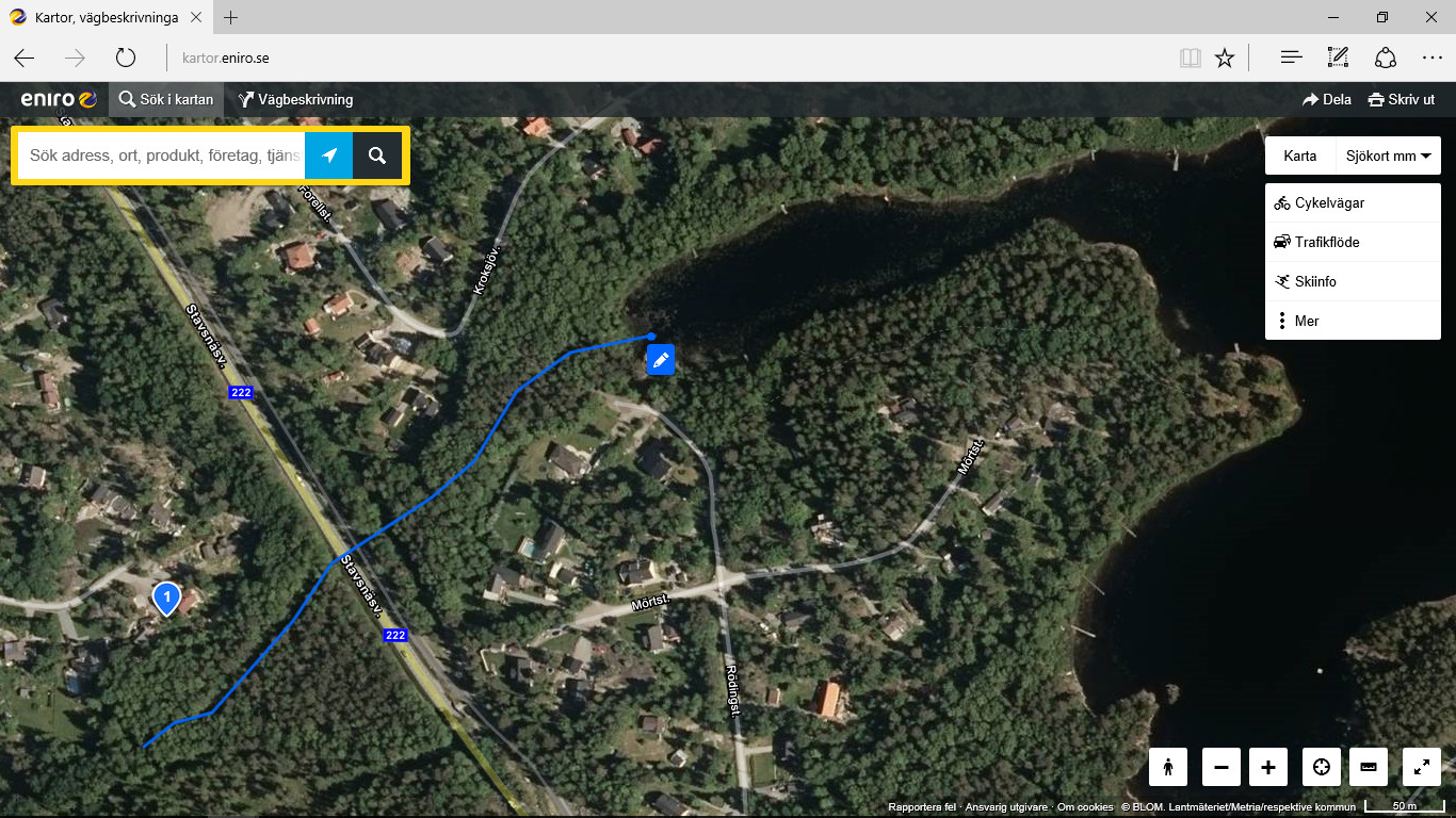

Det verkar vara denna platsen TS bor på, vid punkt 1, jag misstänker att krondikena går där jag ritat den blåa linjen, ca 300-350m från TS tomt till Kroksjön. Frågan är om sjön ligger lägre än TS tomt eller inte.
Ser lite kärvt ut för ett av husen vid 1 ligger väl på samma höjd som sjön och sankmarken. Och i så fall kan ju lite förhöjd vattennivå ganska lätt ligga vid huset och då blir det ju inte lätt att få bort det.

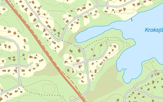

Ser enligt karta onekligen mycket ut som att det är ett naturligt blötmarksområde.
Lite svårt att förändra det, och framför allt att placera en skyldighet för att göra det hos någon.

Om kartan en lade upp stämmer, så har du en tomt som gränsar och delvis består av våtmark, dessa får man inte dränera bort hur som helst, eftersom man märkt att artrikedomen minskar och påverkar även omgivande natur negativt, så det är inte säkert att ni kommer få göra det även om du skulle lyckas driva igenom din vilja i vägföreningen.
Så vad jag skulle göra om det var min tomt (för där får du göra lite som du vill), är att antingen gräva ut en damm och således sänka vattennivån i marken omkring och/eller anlägga en våtmarksrabatt med pålade gångar på den delen. Lite inspirerande bilder på hur en sådan rabatt kan se ut: http://www.nigeldunnett.info/londonwetlandcentreraingarden/
