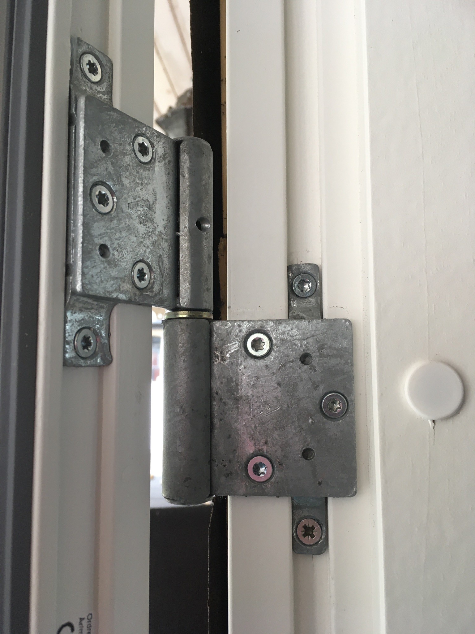

Hur mycket fel satt gångjärnen?
Det var inte så att gångjärnen var justerbara i höjd och endast behövde justeras lite? (ibland kan man lossa locket överst på gångjärnen och justera höjden med en insexnyckel).
Ofta räcker det att slå in lite rä i de gamla skruvhålen men annars kan en rampamuff med skruv vara en lösning när det är svårt att få skruvar att dra.
Ofta räcker det att dra skruvarna lite snett.
Tog ett foto på ett av gångjärnen.
Sitter 4 st likadana på dörren.
Gångjärn på vit dörr med fyra skruvar och synlig slitage.
