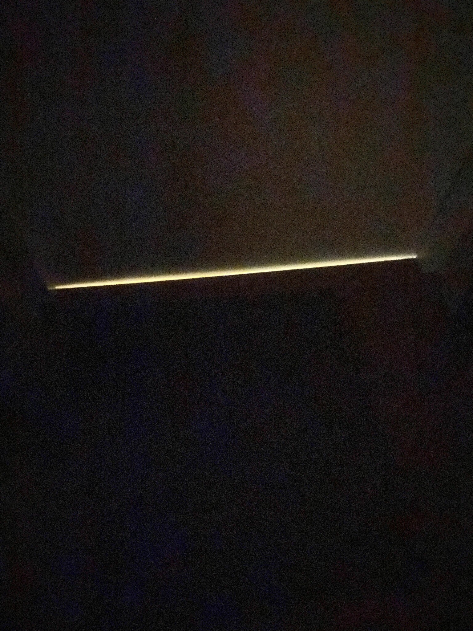

Jag tror att man ev installerat min ytterdörr felaktigt. Det är en tämligen stor glipa nedtill mellan dörr och tröskel. Min uppfattning är att den inte uppfyller kraven att motstå brandrök i 30 min…
Jag bifogar bild där man ser hur det ser ut när det är mörkt i min lägenhet och ljust i trapphuset.
Min första fråga: detta kan ju inte vara rätt installerat?
Min BRF menar att dörren ligger på bostadsrättsinnehavaren att åtgärda. Jag är av annan åsikt eftersom saken har bäring på husets brandsäkerhet. Vad är rätt här?
Om ni BRF fortsätter krångla vem kan man ta kontakt med för att få detta åtgärdat?

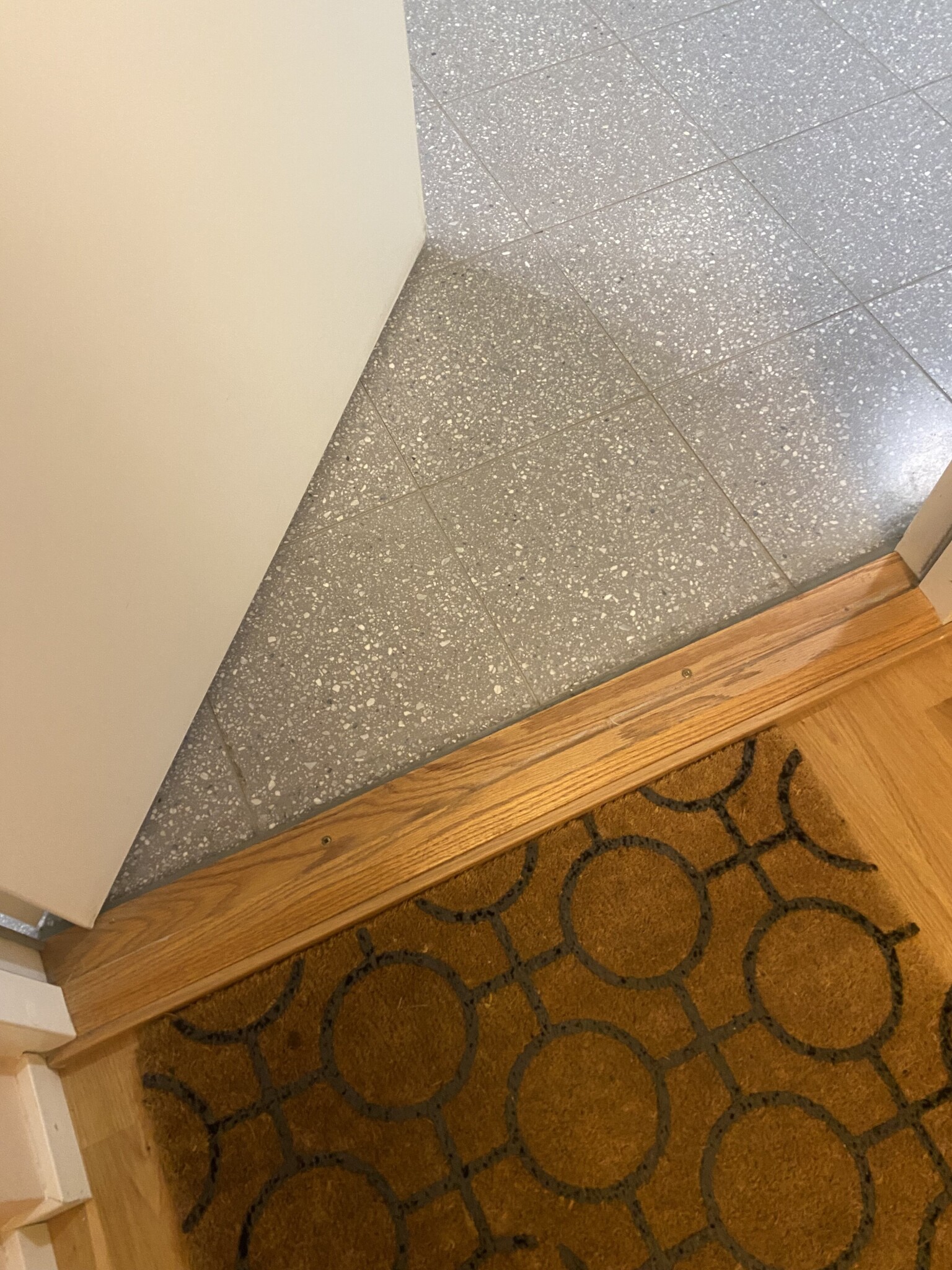

där är något som är fel
öppna dörren och ta en bild på trösklen
Så här ser tröskeln ut. Jag har tidigare provat att köpa och klistra dit en gummilist men inte ens listen av största modellen täpper till helt….

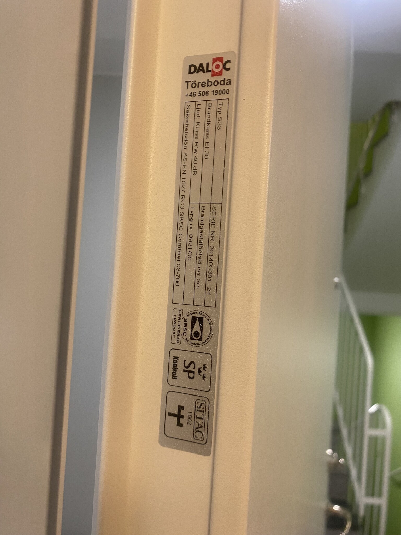

Sitter det någon lapp i bakkant på dörrbladet som visar vilken brandklass dörren håller?
Så här ser det ut.
  • Dörrkarm med Daloc-etikett visar brandsäkerhetsklass och ljudklass, med detaljer om certifiering och tillverkning i Töreboda, inklusive kontaktinfo.
Din dörr klarar varken ljud eller röktäthet som krävs. När är den monterad?

Enligt märkningen uppfyller dörren både rätt brandklass och röktäthetsklass. Tröskeln och glipan i underkant ser dock märkligt ut. I och med att du har märkningen där det står så skulle jag ringt eller mailat Daloc och frågat om detta följer deras typgodkännande. Dom brukar vara bra att ha att göra med.
Kontakta Daloc för rådgivning.

Har du tittat i underkant på dörrbladet om det sitter en falltröskel?
Ta med bild på tröskeln samt bilden på typskylten och gå till en bygghandel så kan dom hjälpa dig att beställa det som saknas. Obs inte Bauhaus, Byggmax eller liknande.
