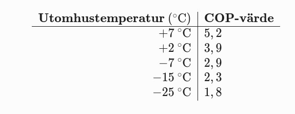

Det stämmer inte. Någorlunda moderna luftvärmepumpar har ett COP på strax över 2 vid -15 och strax under 2 vid -20.K krister marcusson skrev:

Jag har väl aldrig föreslagit någonstans i tråden att man ska sätta in en luftvärmepump som primär värmekälla? Jag svarade på påståendet att verkningsgraden var 1 vid -15 grader.M Martin Lundmark skrev:

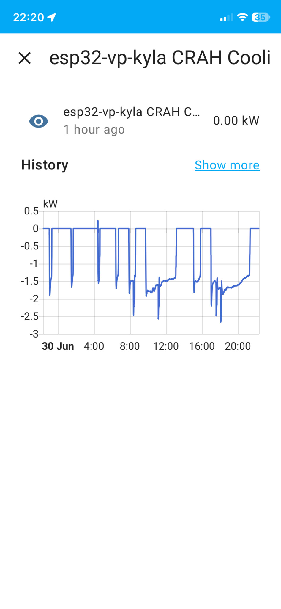

1.5kw kyleffekt är ju väldigt lite ? Blir inte stor yta du lyckas kyla…M Martin Lundmark skrev:Hej

Om du läser inlägg #12 här i tråden där jag beskrev: ” Jag har frikyla på 125 m2 i markplanet som kyler alla rummen till mellan 20 och 22 grader med en fläktkonvektor, även när det var upp till 30 plusgrader ute”
Jag mäter kyleffekten genom att mäta flödet och vattnets in och utgående temperatur i fläktkonvektorn, och rumstemperaturerna genom temperaturmätare i de olika rummen.
Här nedanför visas hur kyleffekten varierar en dag
Du kan ha fått ett bra borrhål med omsättning på vattnet då håller det bättre temperatur än en med stilla stående vatten. Det e ju bra! men man vet aldrig hur det blir när man borrarM Martin Lundmark skrev:Hej

Hej OpusO Opus skrev:
Naturligtvis så varierar hålens beskaffenhet. Men har du ett lågt effektbehov i din bostad för din elutrustning, då minskar även behövet för att föra bort den förlustvärmen.
Den kyleffekt du behöver på sommaren är normalt betydligt mindre än den uppvärmningeffekt som du tar från borrhålet på vintern. Rimligen så innebär det att om ditt bergvärmesystem har tillräcklig uppvärmningskapacitet då klarar du även sommarens kylbehov.
Dessutom så innebär kombinationen värme/kyla att borrhålet till viss del magasinerar värme mellan sommar vinter.
