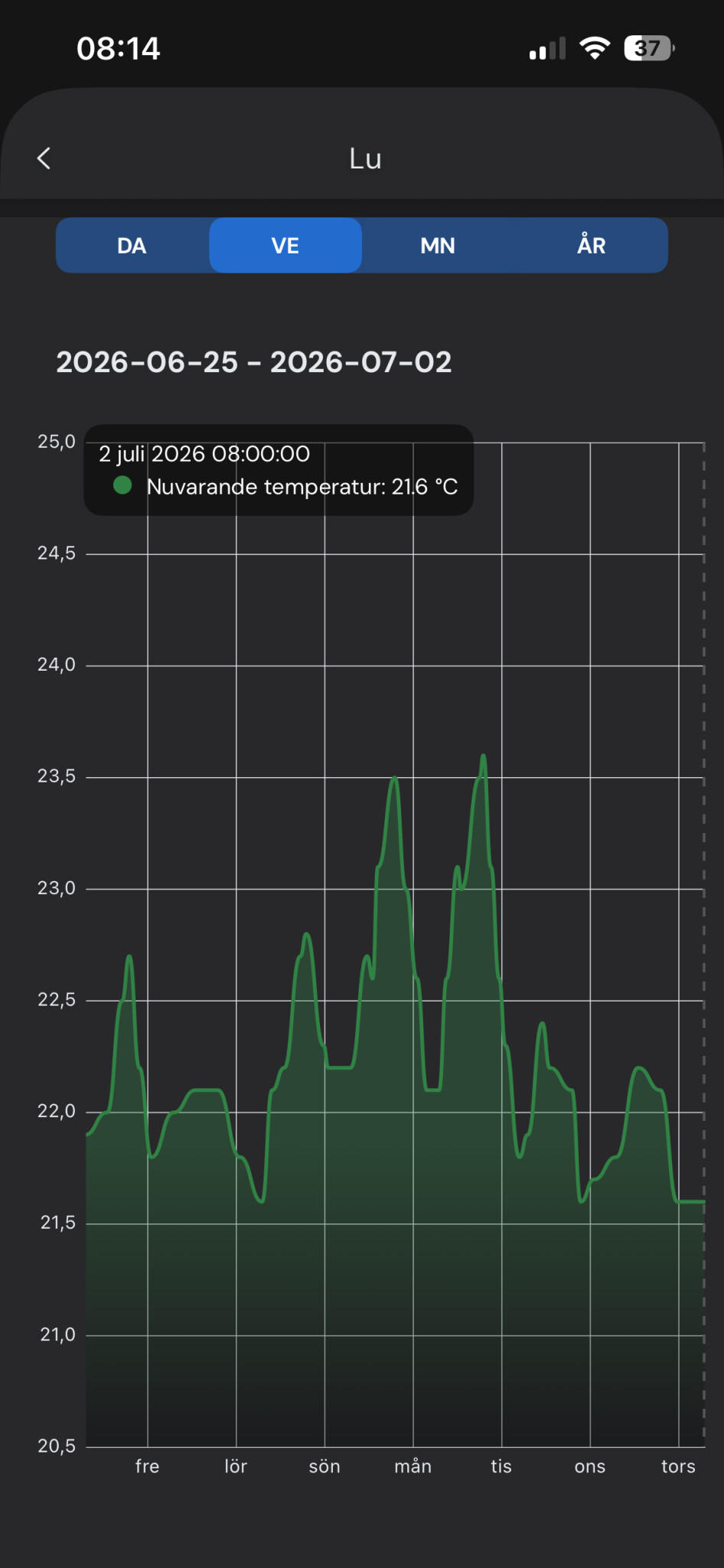

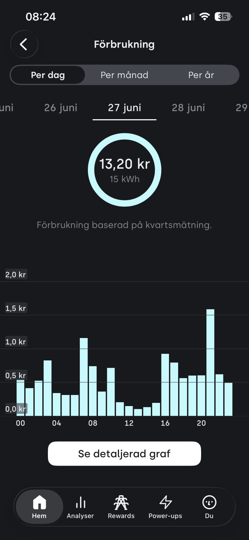

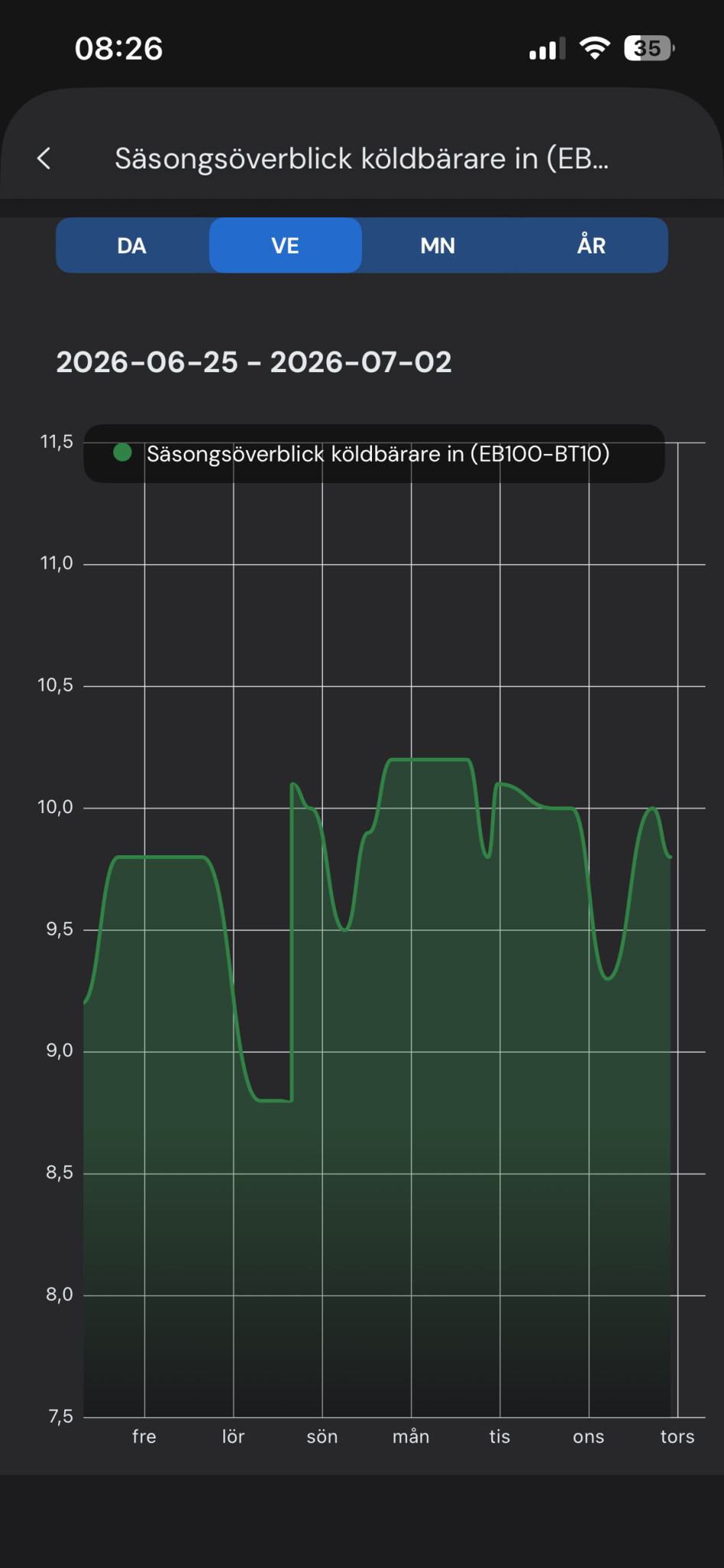

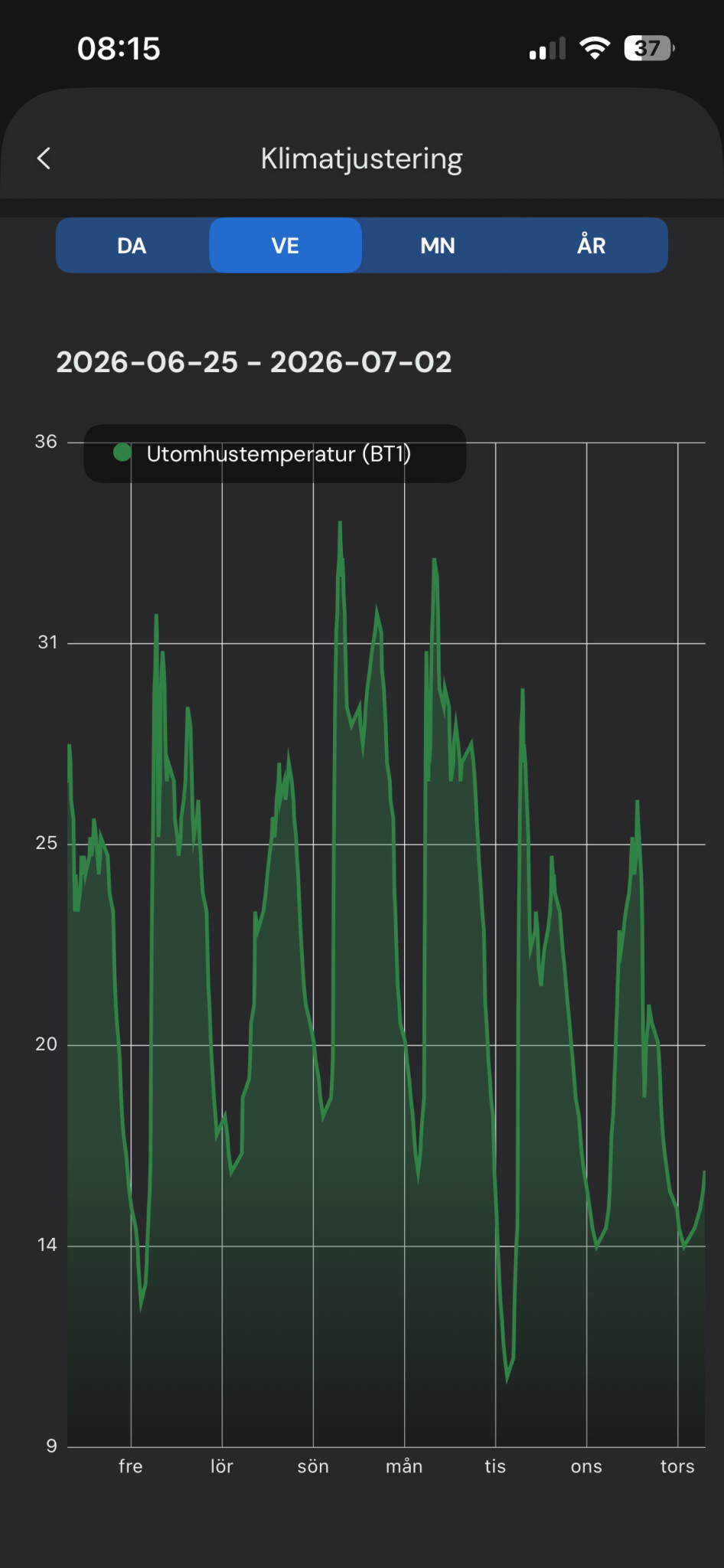

Vi har ett 210 kvm stort hus och hela huset kyls. Vi har ställt in systemet att kyla till 23 grader.
Systemet är kondensfritt (systemet jobbar med temperaturer ovan daggpunkten) och helt tyst, alltså inga fläktar som låter. Vi hämtar kylan från borrhålet.
Nedan kan ni se data från helgens värme och hur vårat system presterar samt hur mycket kWh huset konsumerar en dag (inga solceller).
