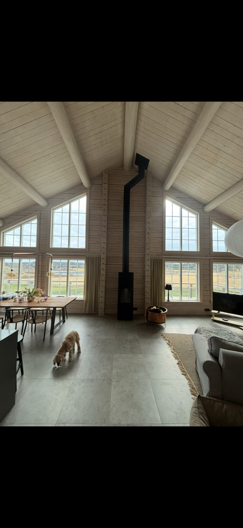

Jag kyler huset med
UPONOR FLUVIA MOVE PLus push.​
Med deras rumsgivare styr man lätt alla rum och den justerar efter luftfuktigheten så det inte blir kondens. Nu när det har varit 28 grader har vi 20 grader inne. Golven känns så klart kalla men hellre behaglig temp inne 😅
Har även en fasad med massa fönster och syd väst läge så mycket solljus kommer in dock klarar den av det fint
