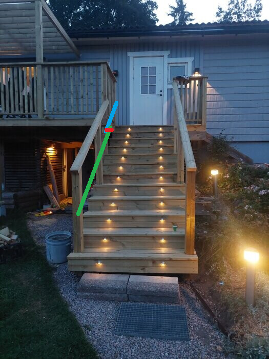

Fallskydd va fel ordval av mig.
Det jag menade va att trappan nu bara har en handledare och sen ingenting under den.
Där skulle små barn kunna ramla ned om dom är oförsiktiga.
Jag har inte löst det än och inget barn har ramlat ned än som tur är 😊
stugfar
S
jaha, då förstår jag. Det gör kanske inte något om ytterligare ribbor sitter fästa något annorlunda mot ändstolparna längst upp jämfört med stolparna i trappan. Diffar stolparna endast lite tvivlar jag på att någon skulle tänka på det.
maah
AXS
Sätt en till handledare fast stående på mitten ungefär, perfekt för barn att hålla sig i. Några cm distans från stolparna är inte fel för att slippa byta grepp.
maah
Ja det är det jag skulle vilja göra.
Problemet är att dom tre stolparna i trappan inte linjerar med den översta stolpen som är uppe på avsatsen. Den är 45mm indragen i förhållande till dom andra tre.
Det jag har haft tankarna är att sätta en 28x120 som jag fäller in i stolparna i trappan. Så får jag sätta en distans på stolpen längst upp.

Det går även att skarva mellan de två stolparna med en distans mellan. Tror det kan se helt okej ut.
