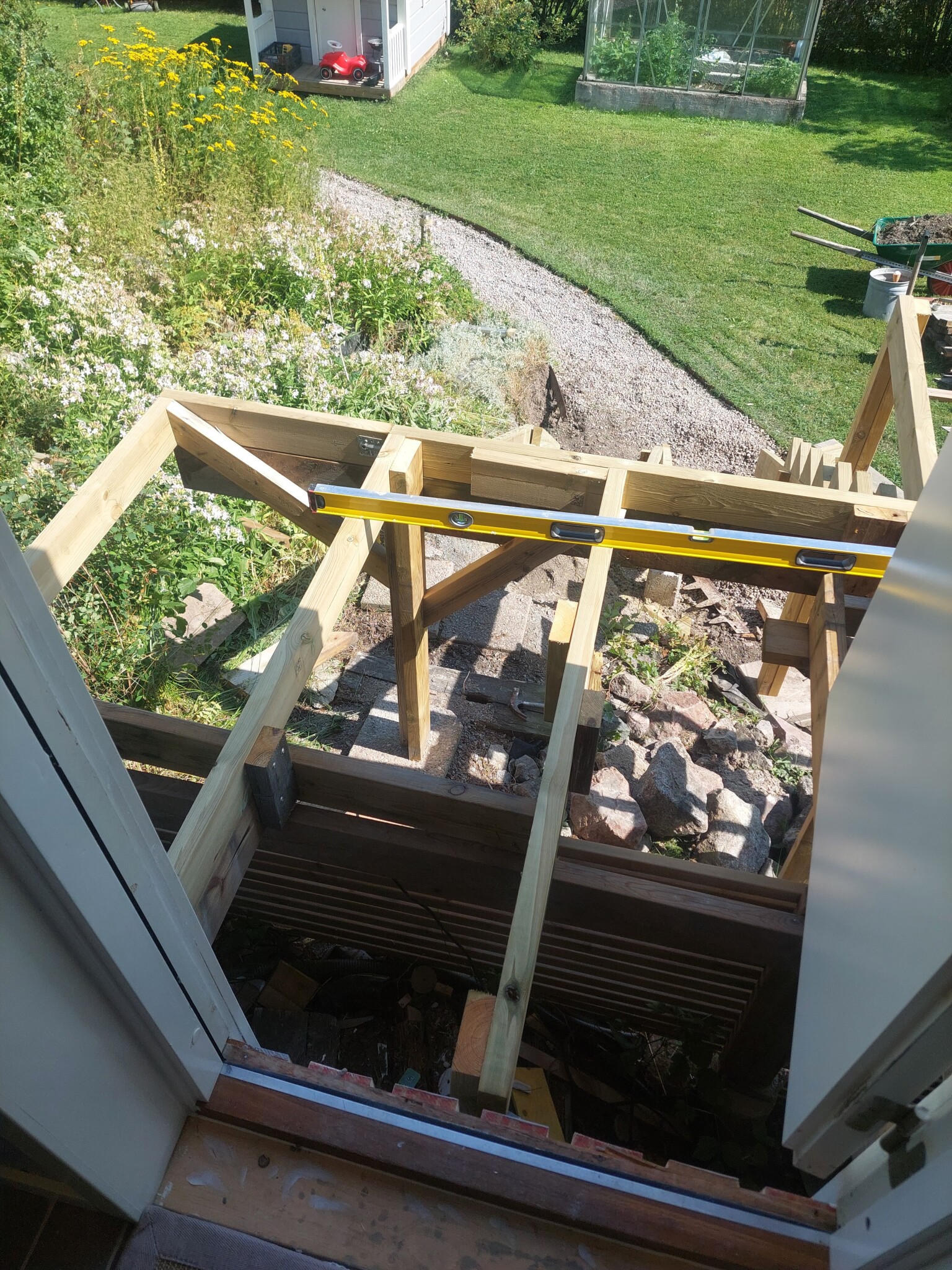

Byggnation av träräcke och vilplan utanför dörr, med gräs och stenar runt omkring. En vattenpass används vid konstruktionen.
Kommer eventuellt få tid att fortsätta att bygga ikväll och då kör jag nog enligt plan.

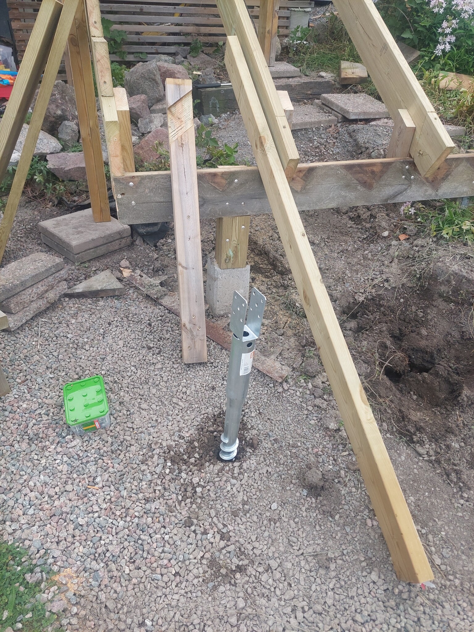

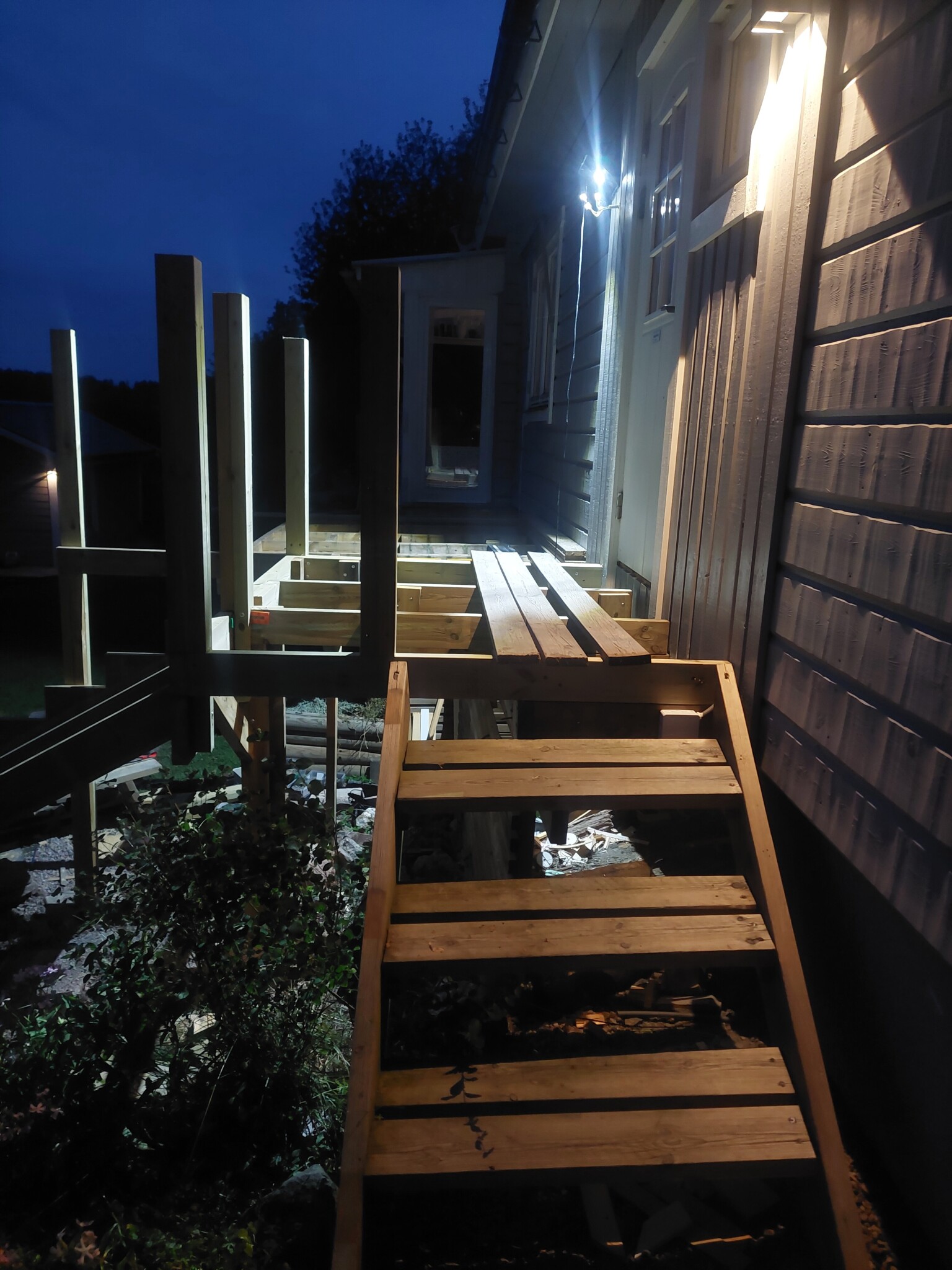

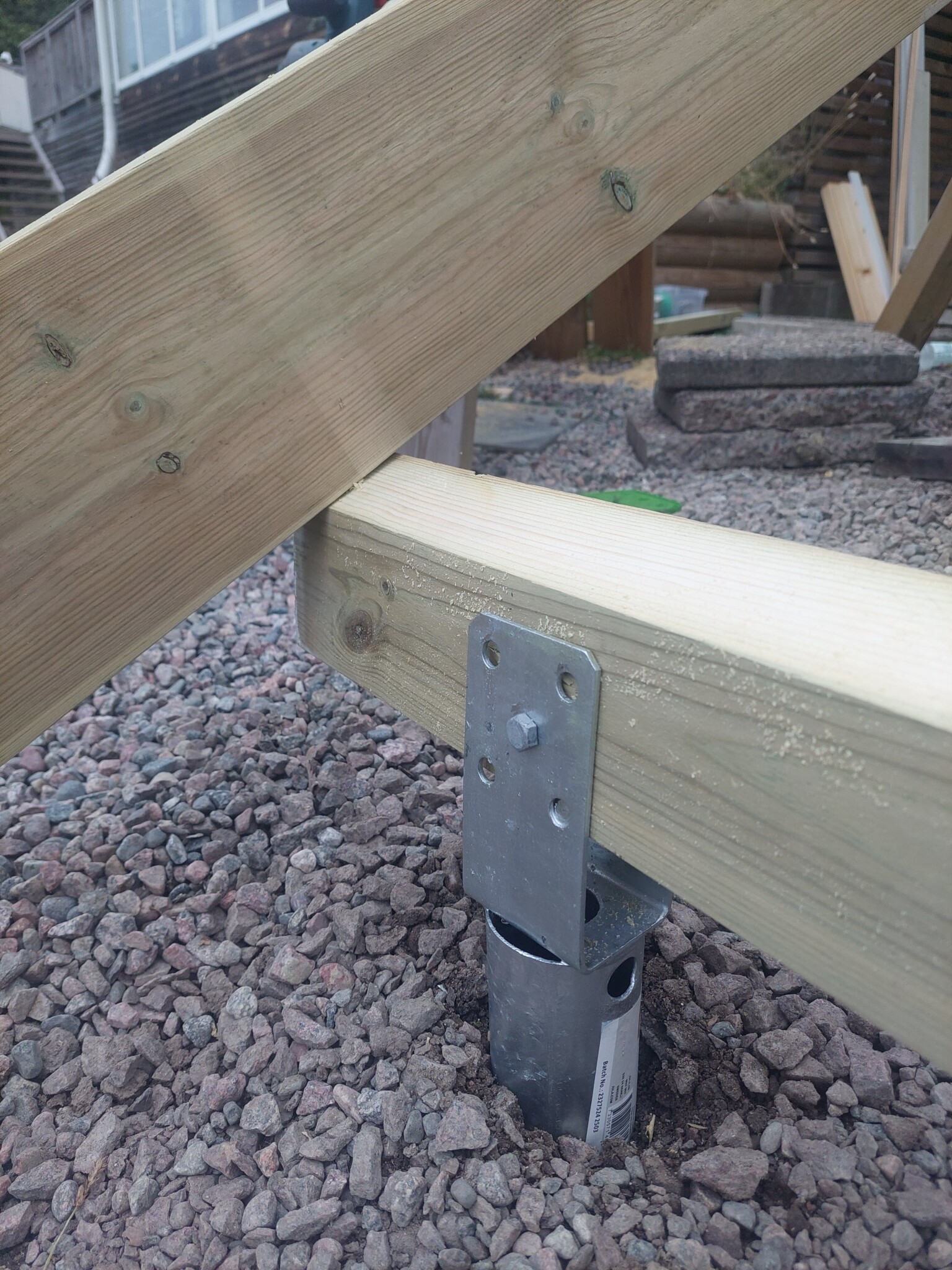

Nu är trappan ordentligt förankrad.
Tänkte först gjuta en balk att fästa den i nedtill men så kom jag på att jag hade två markskruvar liggandes.
Trappa under konstruktion med reglar vilandes på markskruvar, omgiven av grus och stenplattor, med en grön förvaringslåda i närheten.
Trappa förankrad med markskruv och regel, visande vajerstycken vilar på marken mellan grus och sten.
Två stycken 70cm markskruv rakt ner i leran och sen en regel som alla tre vangstycken vilar på. Det blir väldigt stabilt.

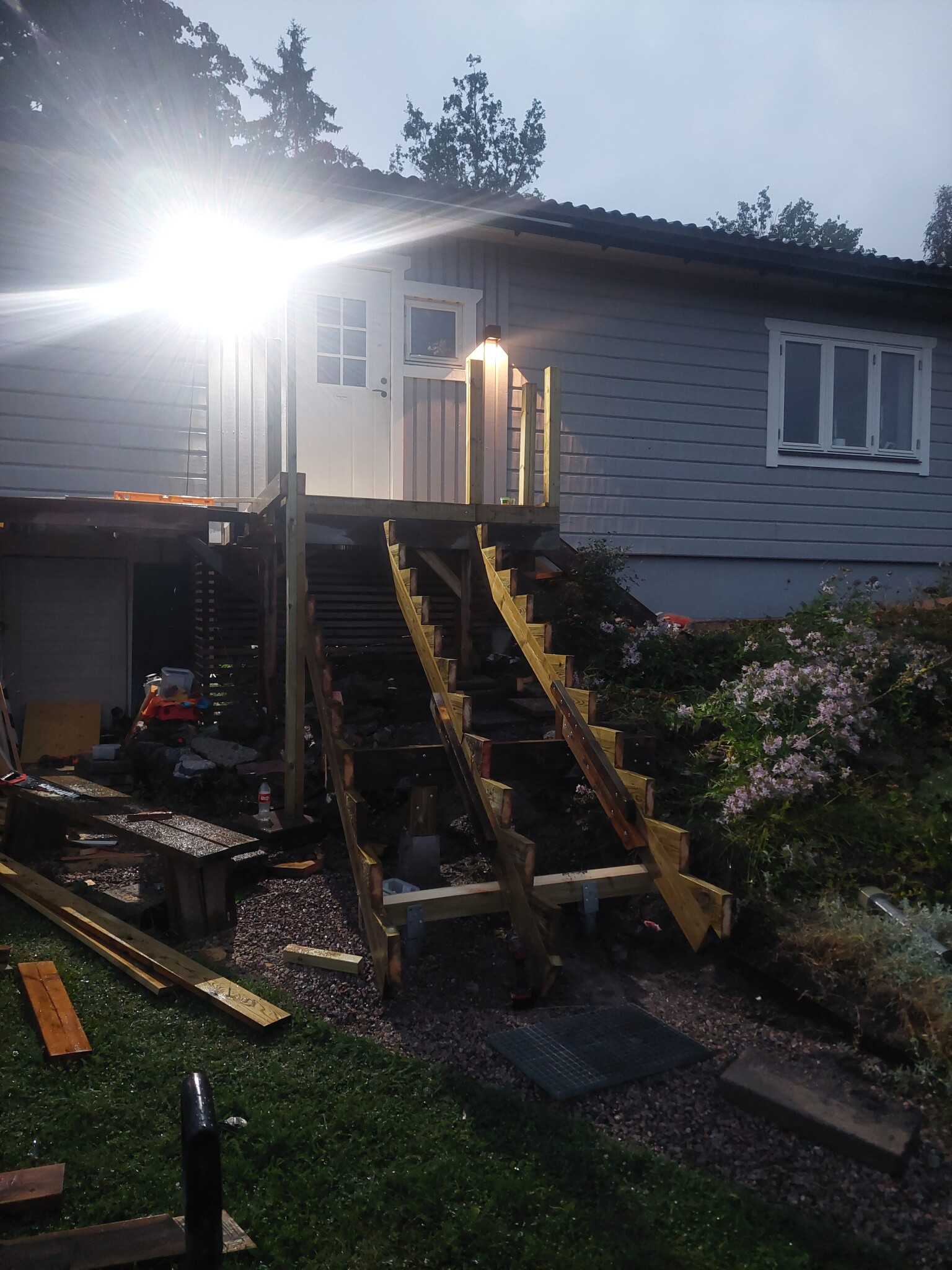

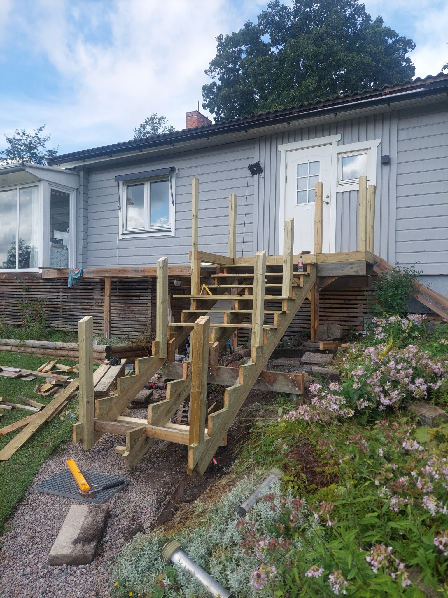

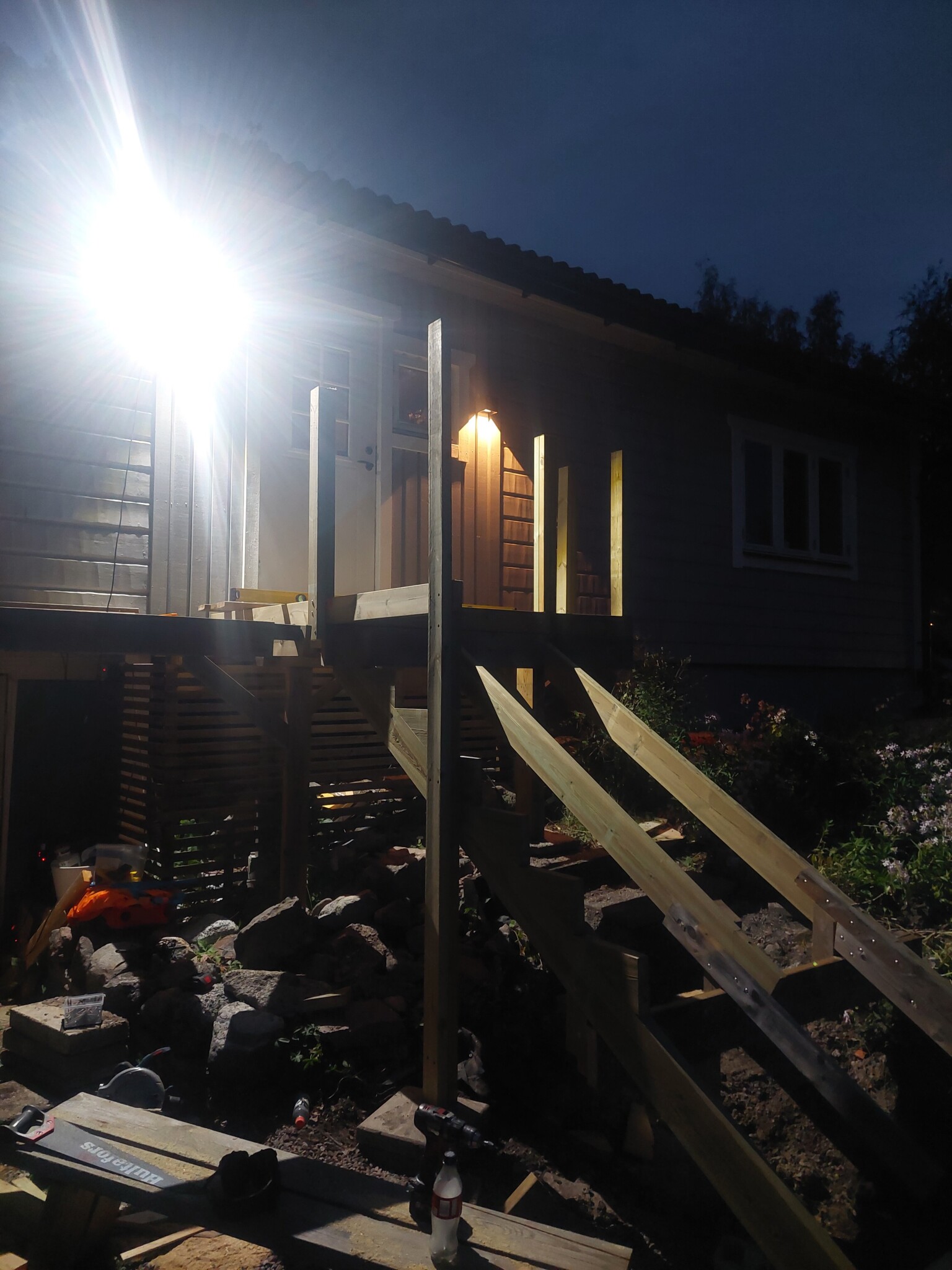

Sen kunde jag inte fortsätta mer med trappan för jag har slut på 170-reglar.
Istället så fick jag dit några stolpar och en provisorisk trappa från sidan.
Trappa byggd med markskruv och reglar, delvis färdig med provisorisk lösning, upplyst av starkt ljus i nattmiljö.
Byggarbetsplats med en halvfärdig trappa, träramar och stolpar i en trädgård, belyst på kvällen.
Trätrappa under byggnation vid husvägg i skymning, delvis förankrad med markskruv och stödreglar, provisoriska steg på plats.
Trappan fanns där förut och kommer nog att hamna där igen permanent. Behöver bara justera höjden lite med någon marksten under.

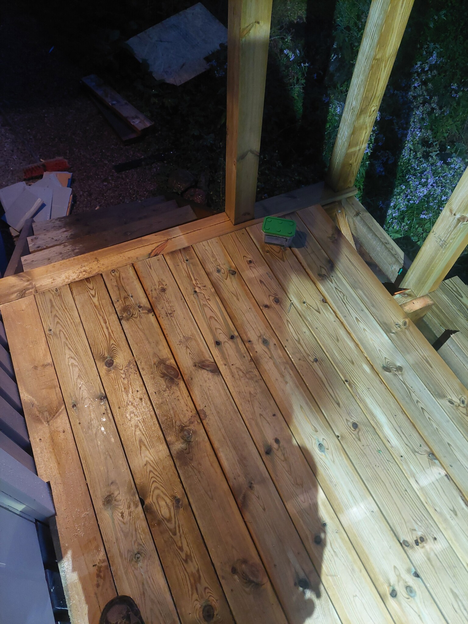

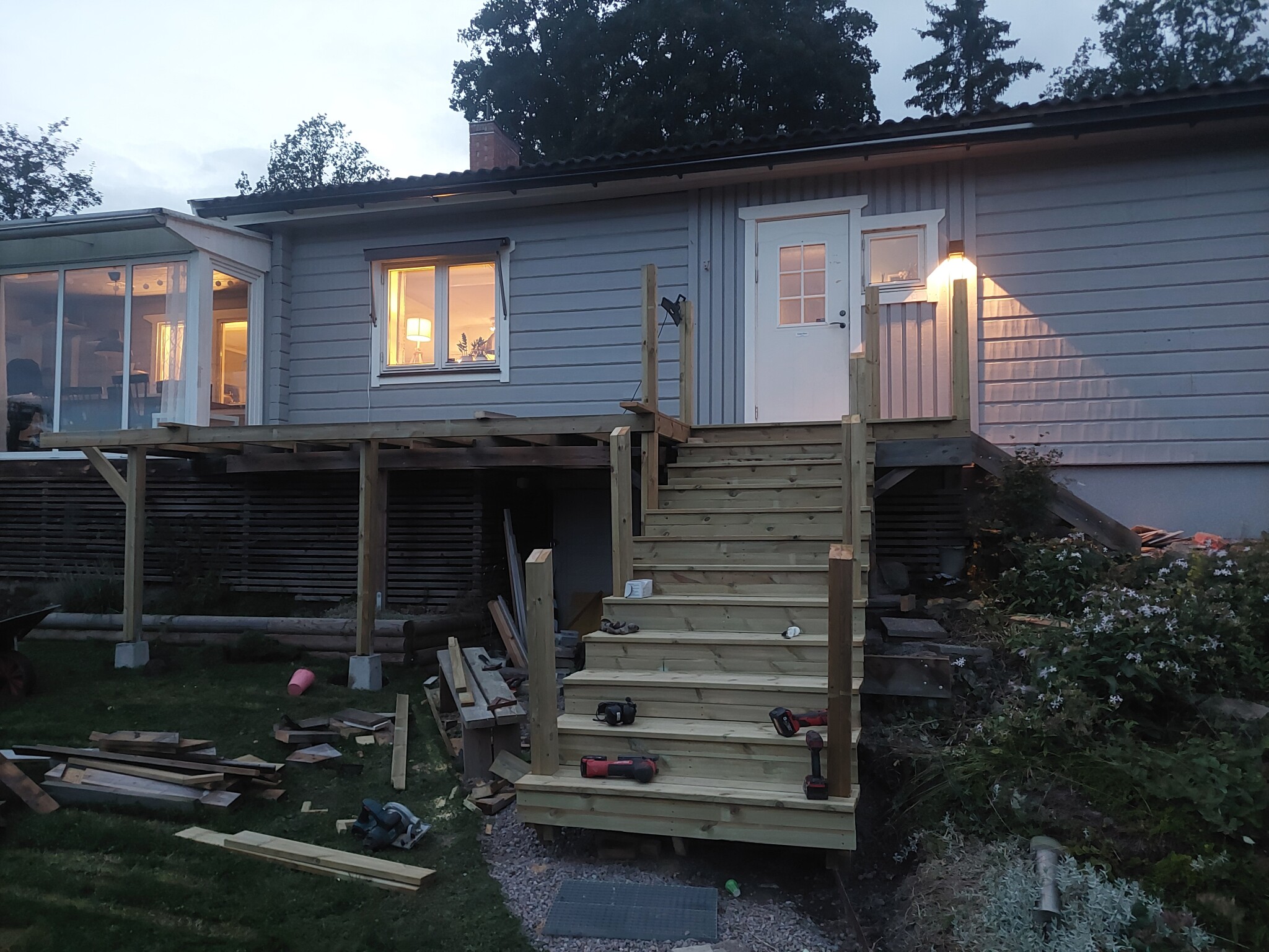

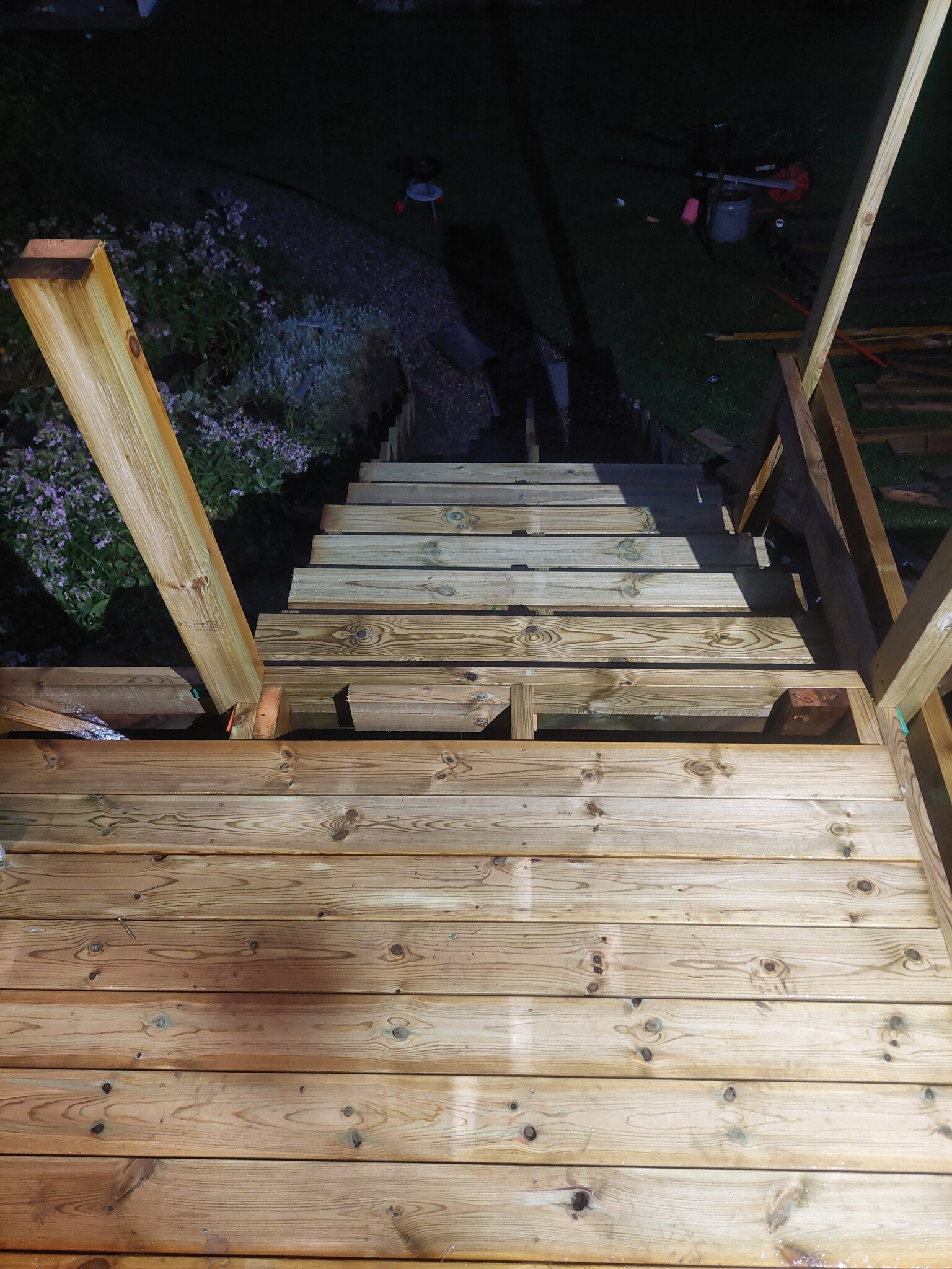

Riktigt skitväder idag faktiskt. Regnet har verkligen öst ner konstant.
Jag har blivit klar med vangstycken och provlagt några steg och det blir riktigt bra.
Trallen på avsatsen är nästan klar med.
Trätrappa under konstruktion utanför ett hus, blött gräs och byggmaterial runt om, en lampa lyser starkt vid ingången.
Trätrappa utomhus med nylagda steg och en avsats av trall, delvis upplyst i regnigt väder.
Nybyggd träterrass i kvällsbelysning, med regnvått trä och skugga av en person. Stegen och vangstycken synliga bakom terrassen.

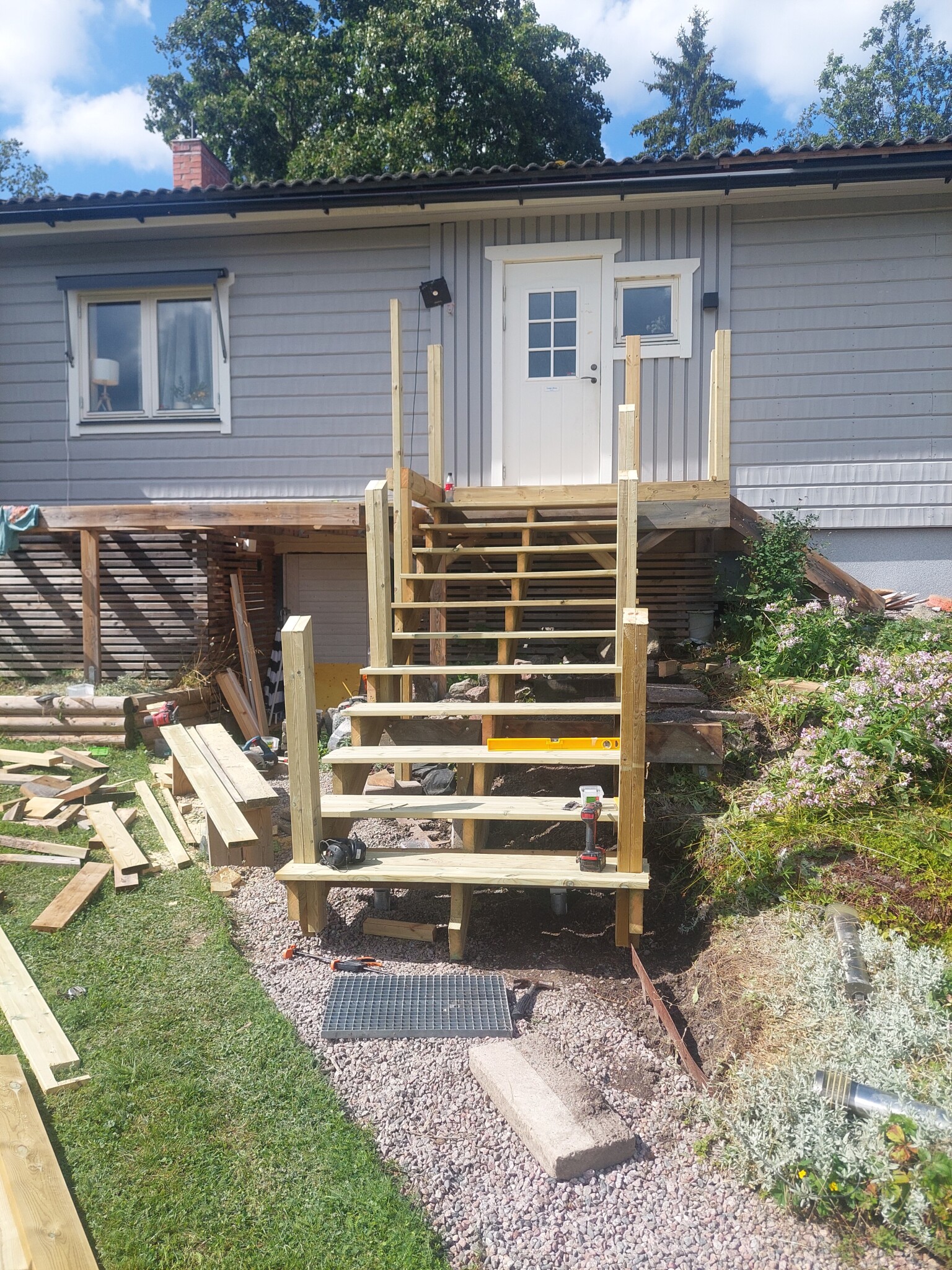

Inte helt nöjd med vädret idag heller. Solen ligger på och det är varmt som fan.
Idag har jag fått dit stolpar och plansteg i trappan.
Sättsteg får vänta lite.
Fortsätter med altandelen i eftermiddag tror jag.
Ofärdig trätrappa monterad vid ett hus med stolpar och plansteg på plats, omgiven av blommor och byggmaterial i en trädgård.
Trätrappa under konstruktion med stolpar och plansteg monterade, belägen vid ett grått hus med vita dörrar, omgiven av träd och växtlighet.
Under en molnig himmel syns en ofärdig trappa med monterade stolpar och plansteg i en trädgård, bredvid ligger byggmaterial och verktyg.

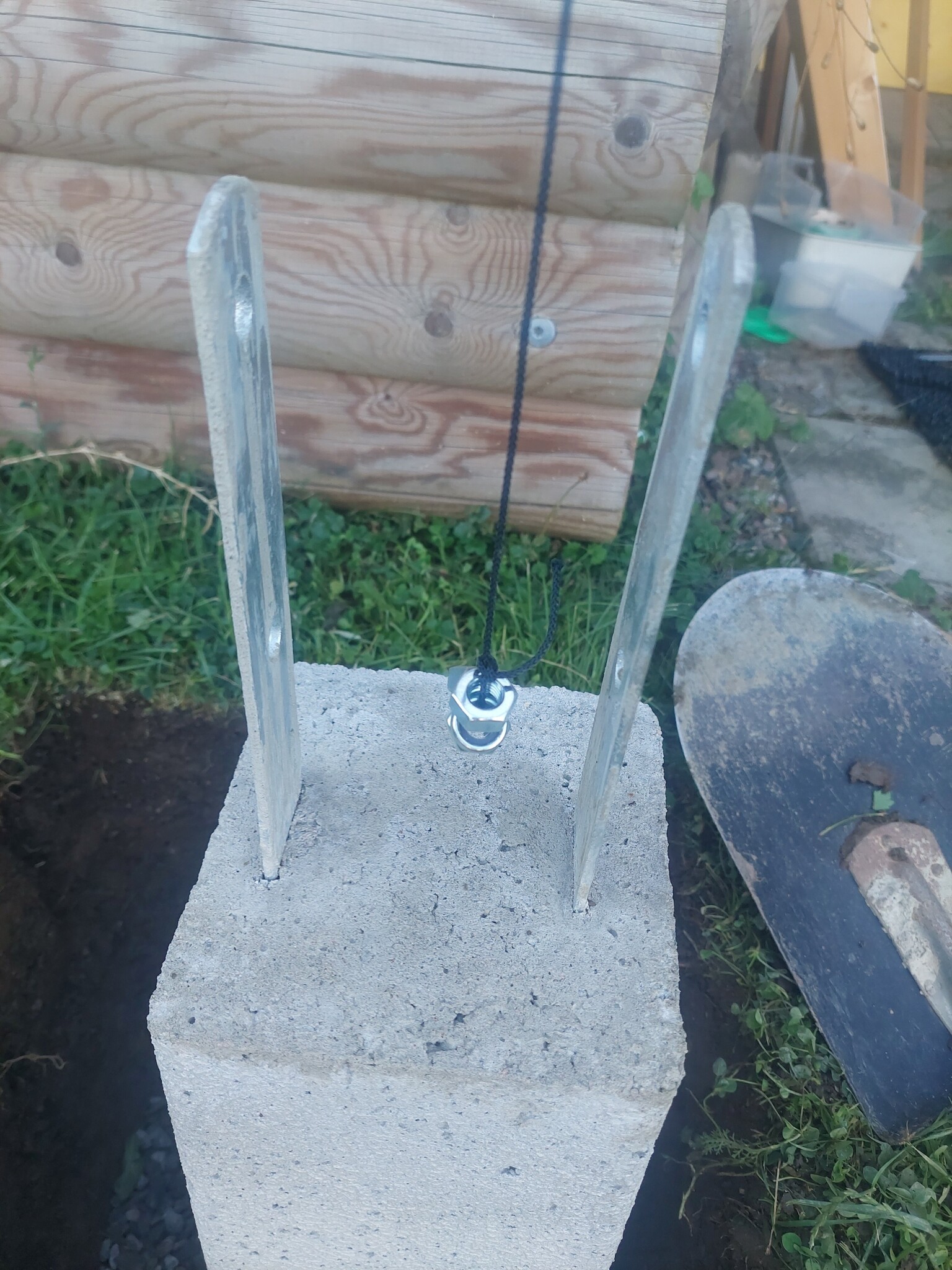

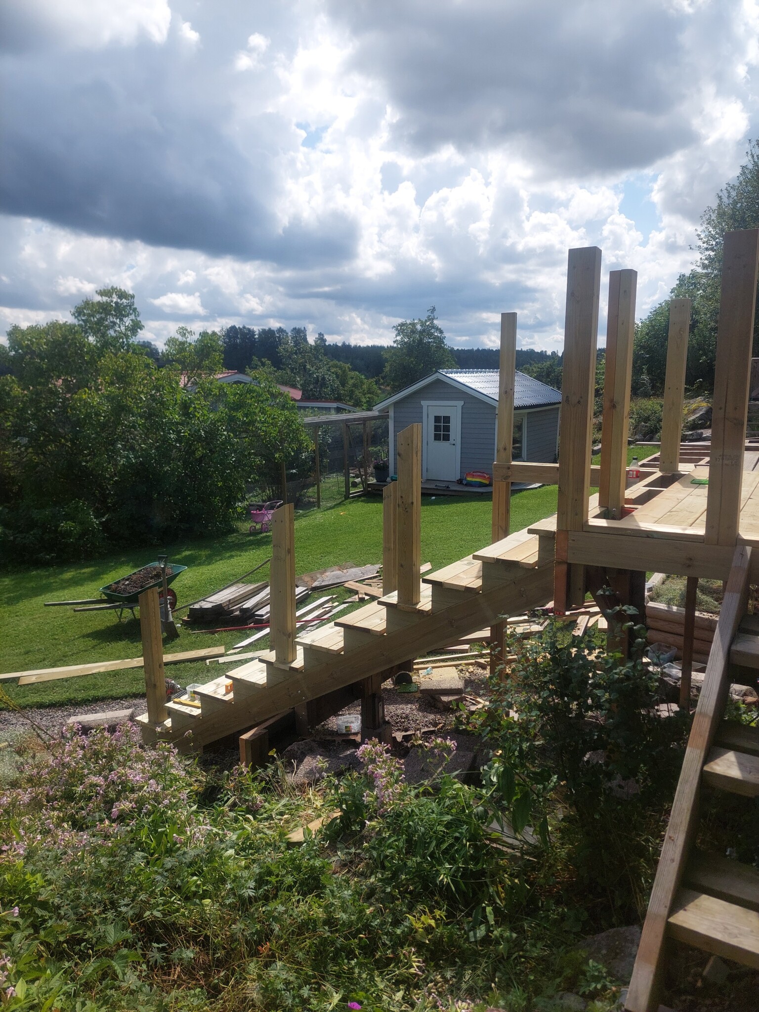

Lite har hänt sen sist. Blir inte många timmar per dag med två små barn och fru i 8:e månaden.

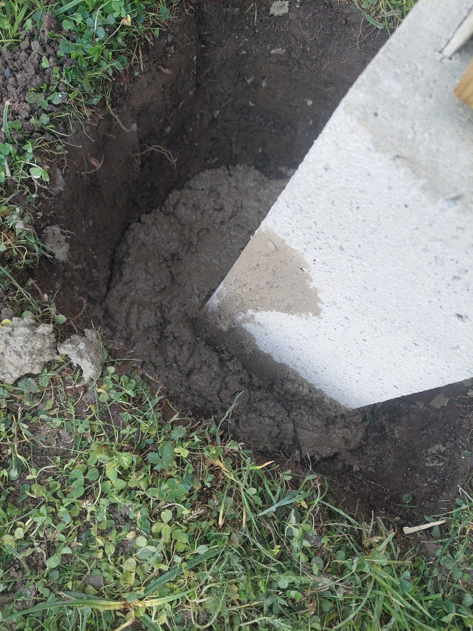

Plintarna för stolparna som ska bära upp altanen (eller är det en balkong?) gjorde jag efter bjälklaget.
Jag hängde ner ett lod och grävde.
Betongplint med lodlina och plintjärn, del av altan- eller balkongstödprojekt.
Sen fixerade jag plintarna med en säck grovbetong.
Betongplint i marken omgiven av grovbetong och jord, med gräs runt omkring.
Två stolpar av 2st 45x95 som är skruvade med frallor i plintjärnen.
Byggprojekt med en nästan färdigställd altan eller balkong, nybyggd trappa och arbetande verktyg omkring; huset är grått med vit dörr.

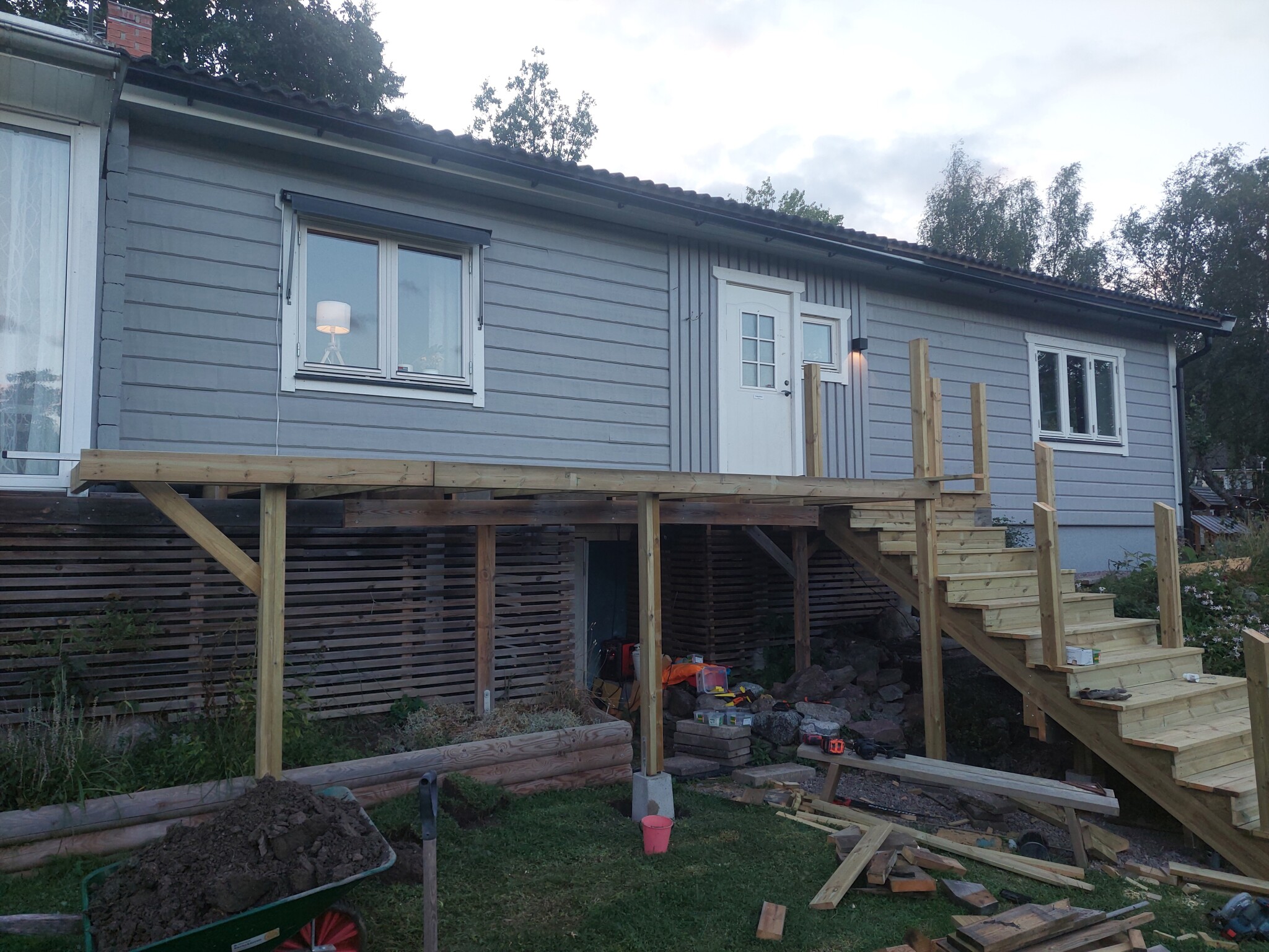

Sen har jag även fått dit alla sättsteg i trappan.
Nybyggd trappa i trä leder upp till en altan eller balkong på ett hus med vita dörrar och fönster. Byggmaterial och verktyg syns i förgrunden.

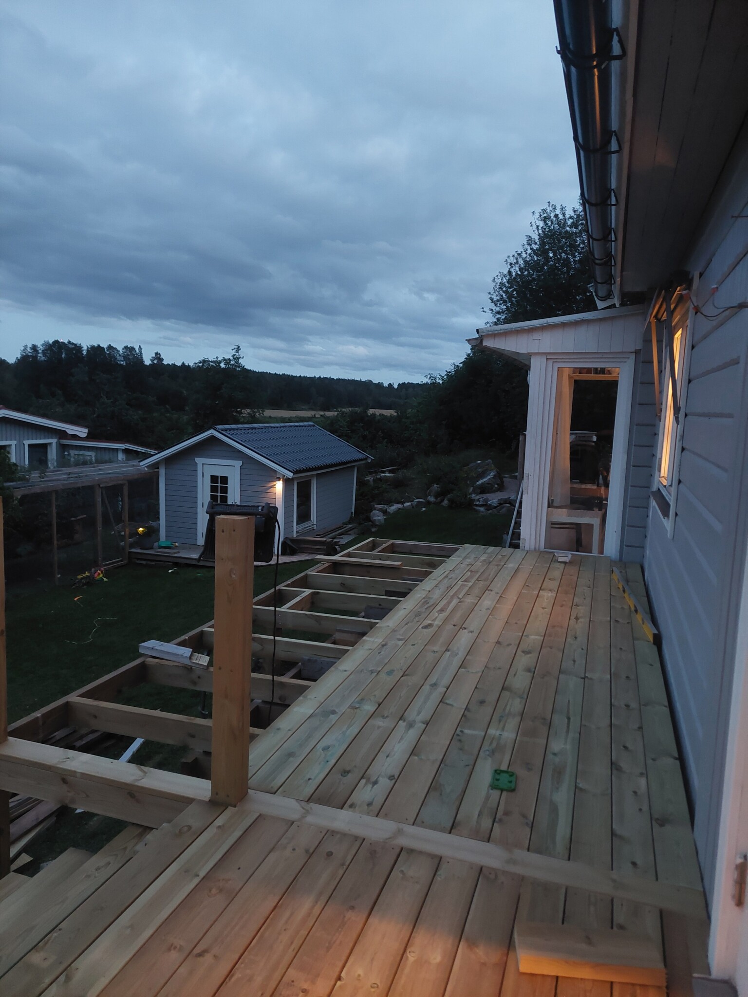

Och slutligen skruvat lite trall på altanen/balkongen.
Byggnation av en altan eller balkong med trall, sättsteg på plats och stolpar fastsatta i grovbetong. Ett mindre hus syns i bakgrunden.
Nötegårdsgubben och 2 till

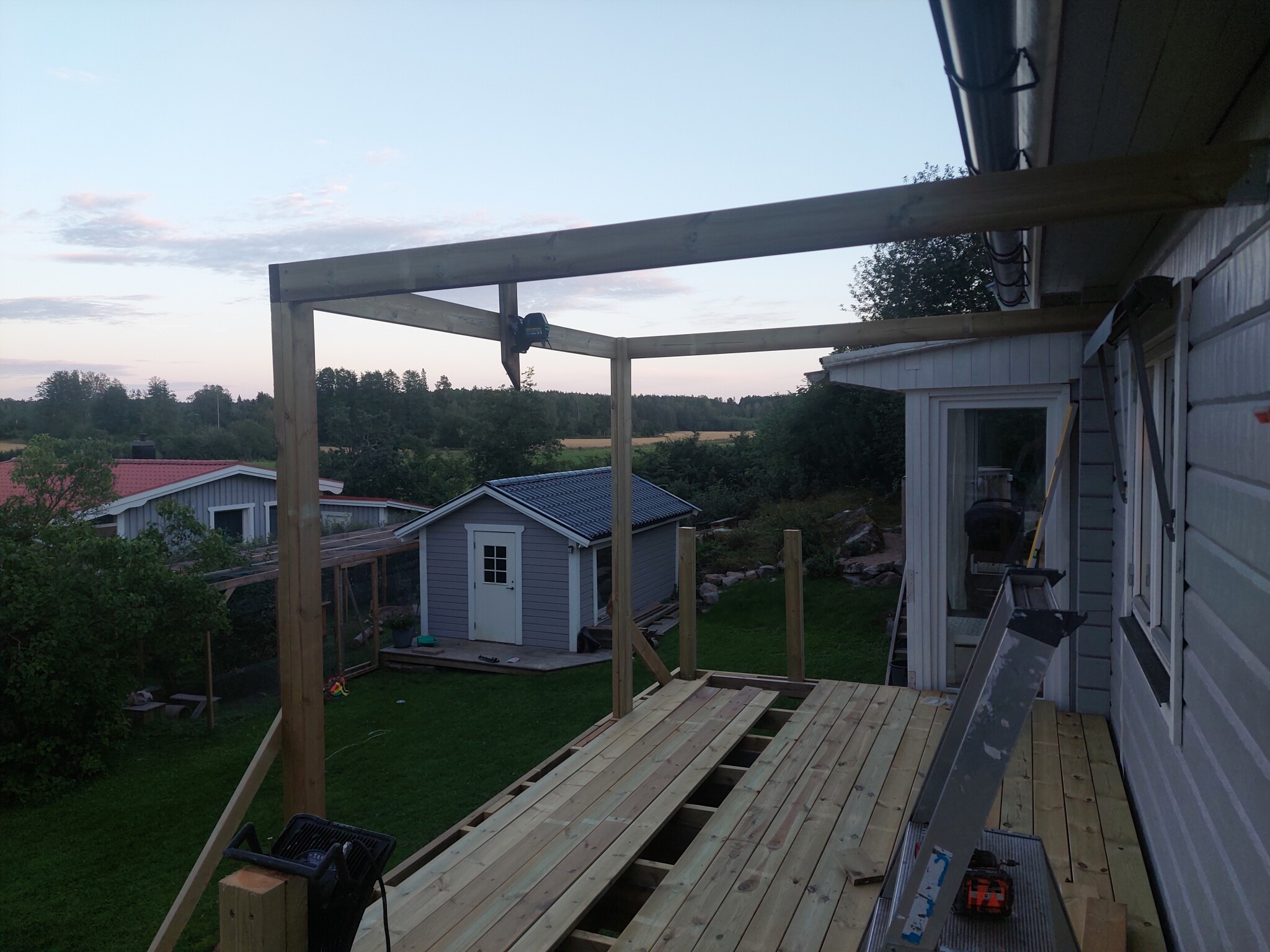

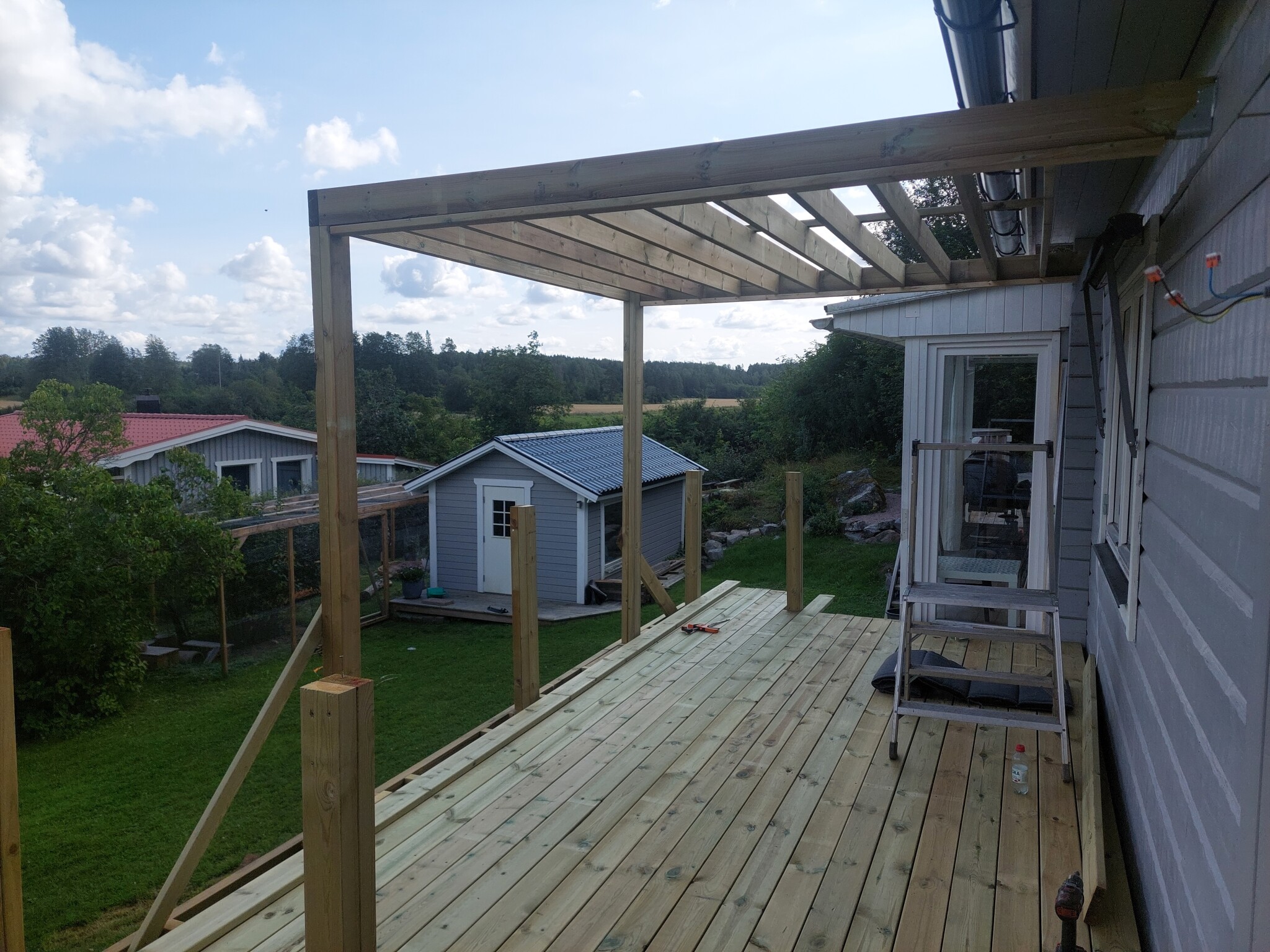

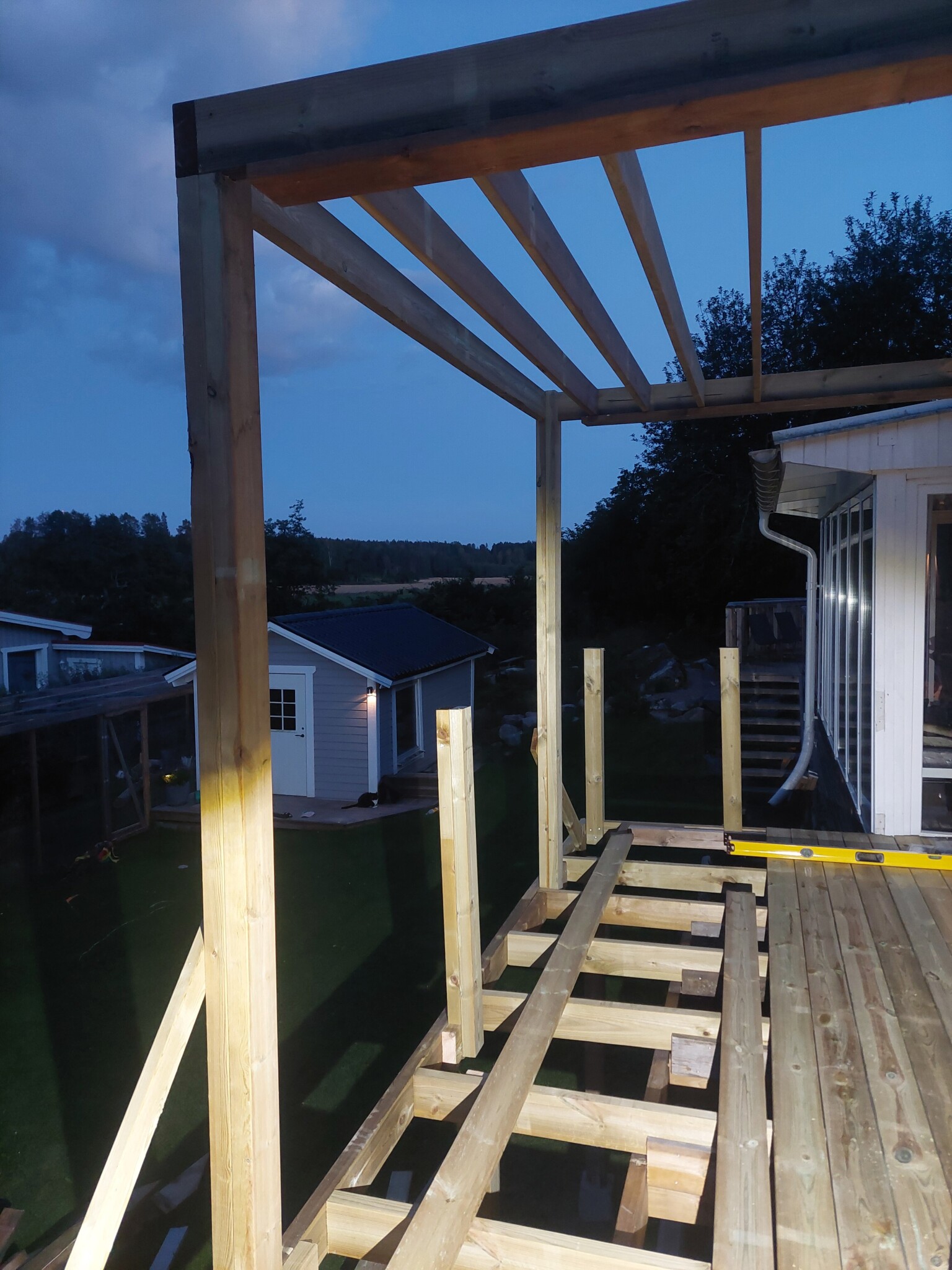

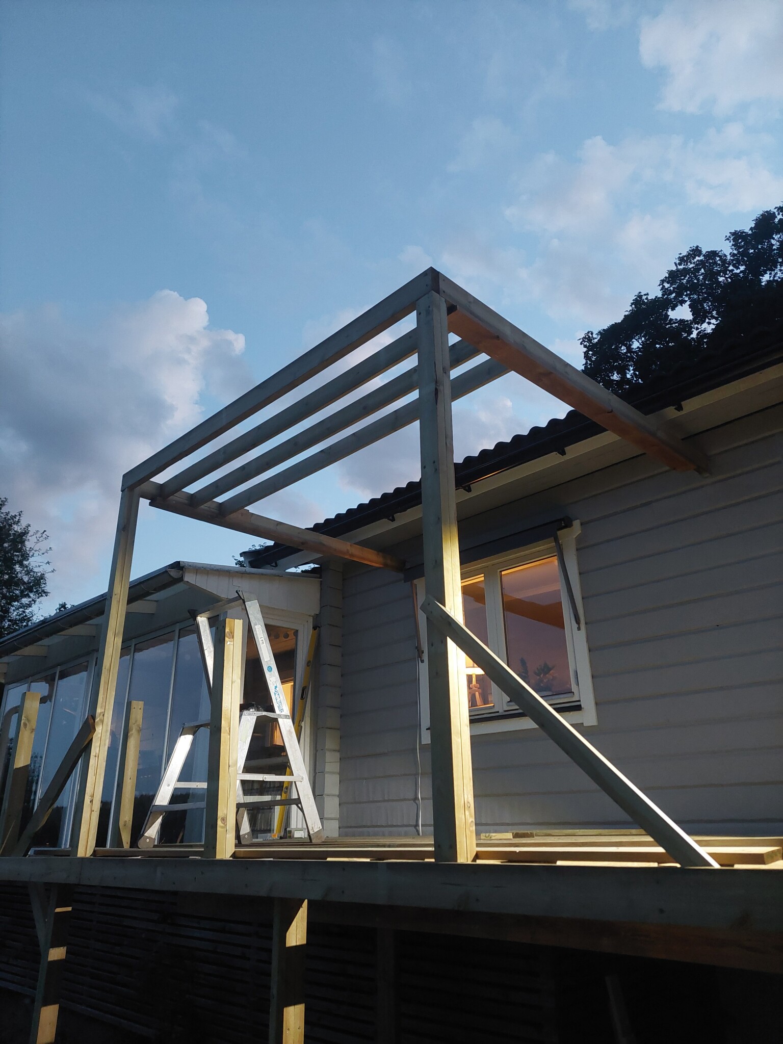

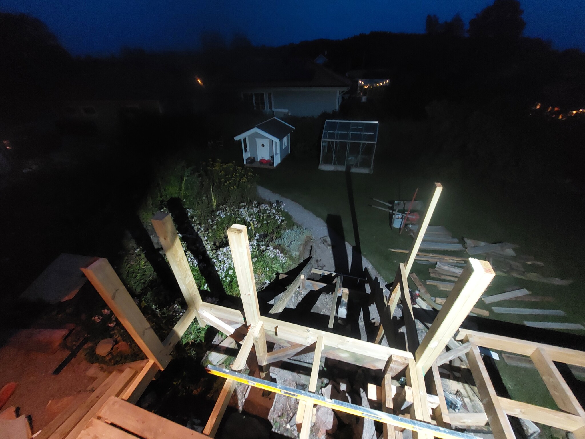

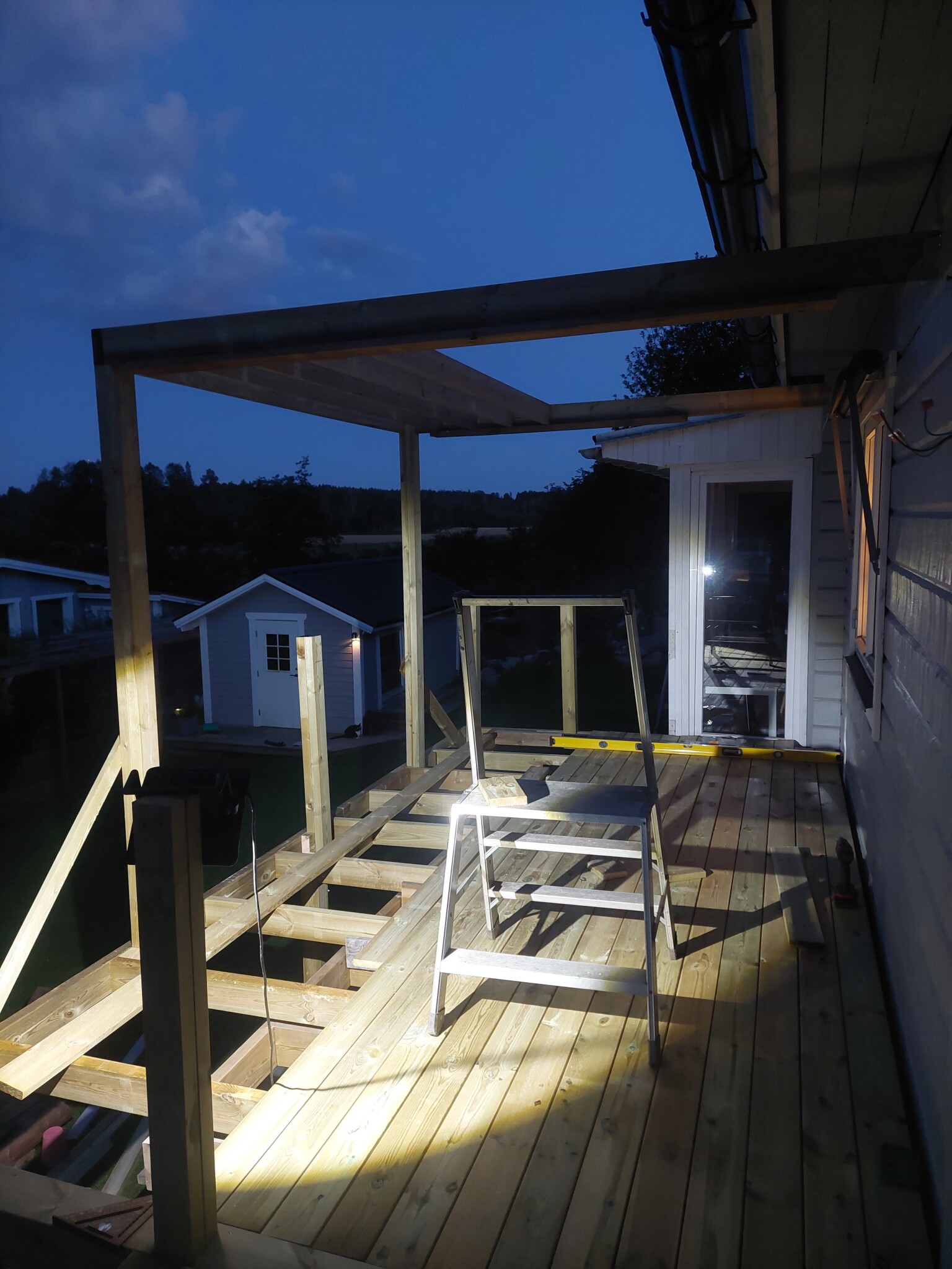

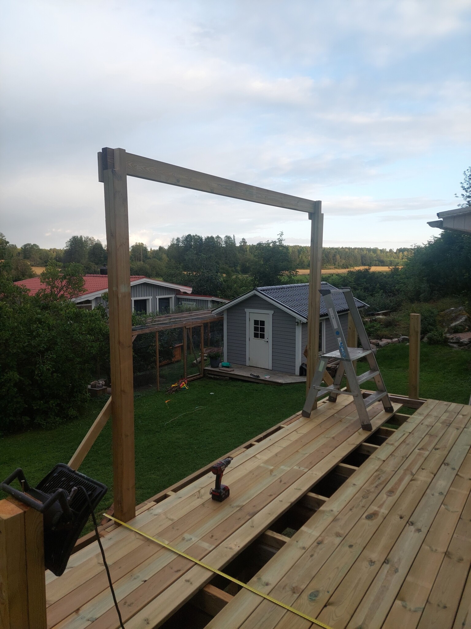

Idag fick det bli början på en pergola och alla stolpar är på plats.
Nu kan jag mängda återstående virke och köpa allt som behövs i en sista vända.
Pergolabygge med upprättstående stolpar på ett trädäck, stege och verktyg synliga, trädgård och friggebod i bakgrunden.
Pergolastomme byggd intill hus med stolpar och tvärgående reglar, provmonterad med stående trallvirke. Bostad och trädgård i bakgrunden.
Ett provmontage med stående trallvirke i pegolan. Känslan och proportionerna blir jättebra.
Frågan är bara hur krokigt det kommer att bli?
Jag kommer att lägga en läkt ovanpå i mitten av 28x45 för att binda ihop det och förhoppningsvis motverka att det blir krokigt.

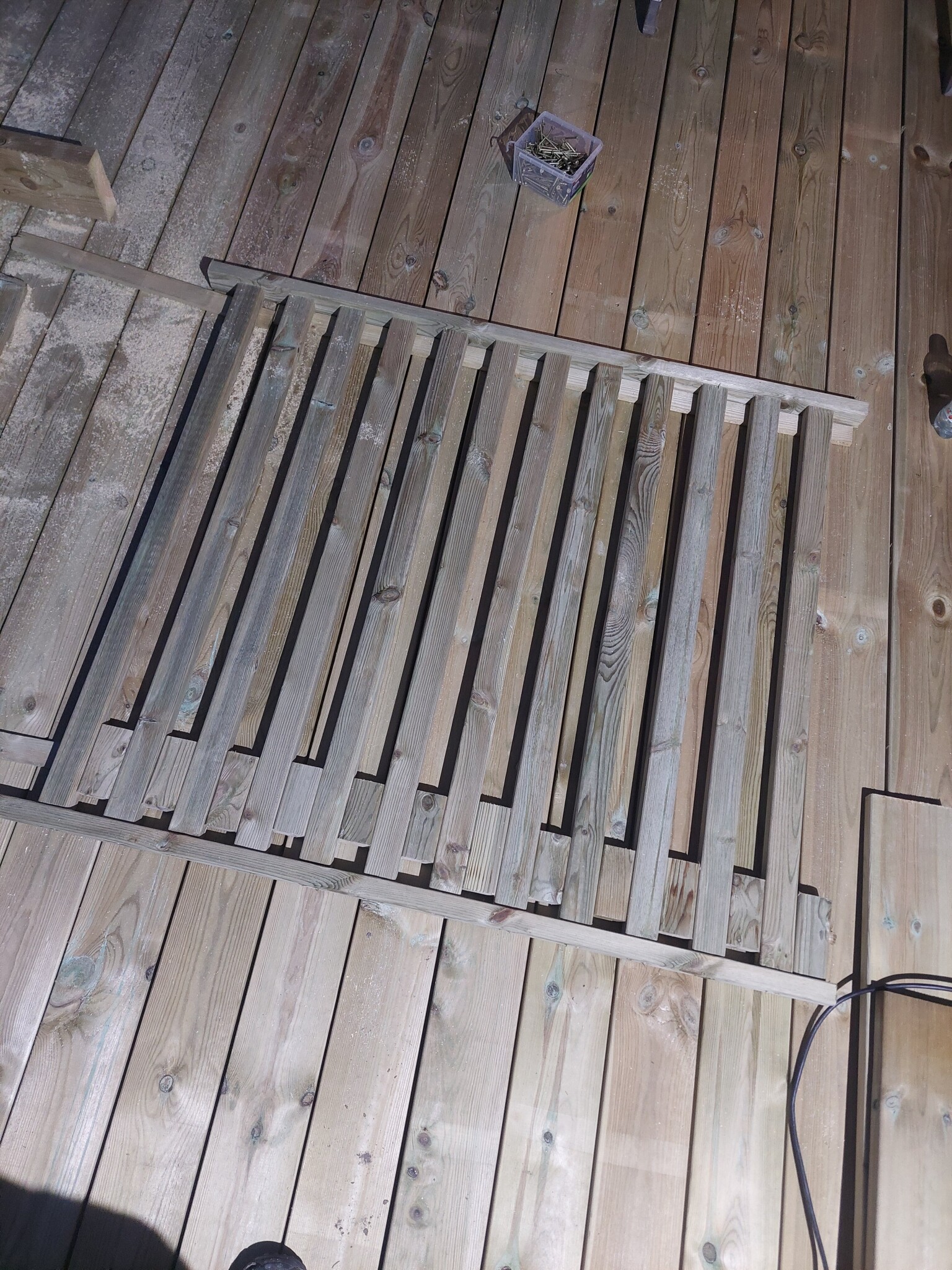

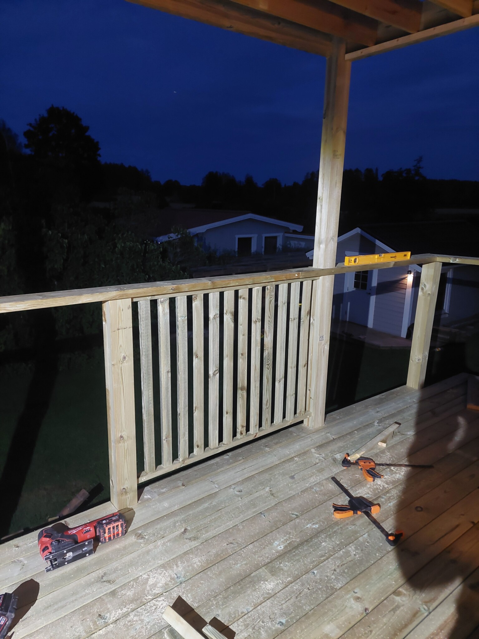

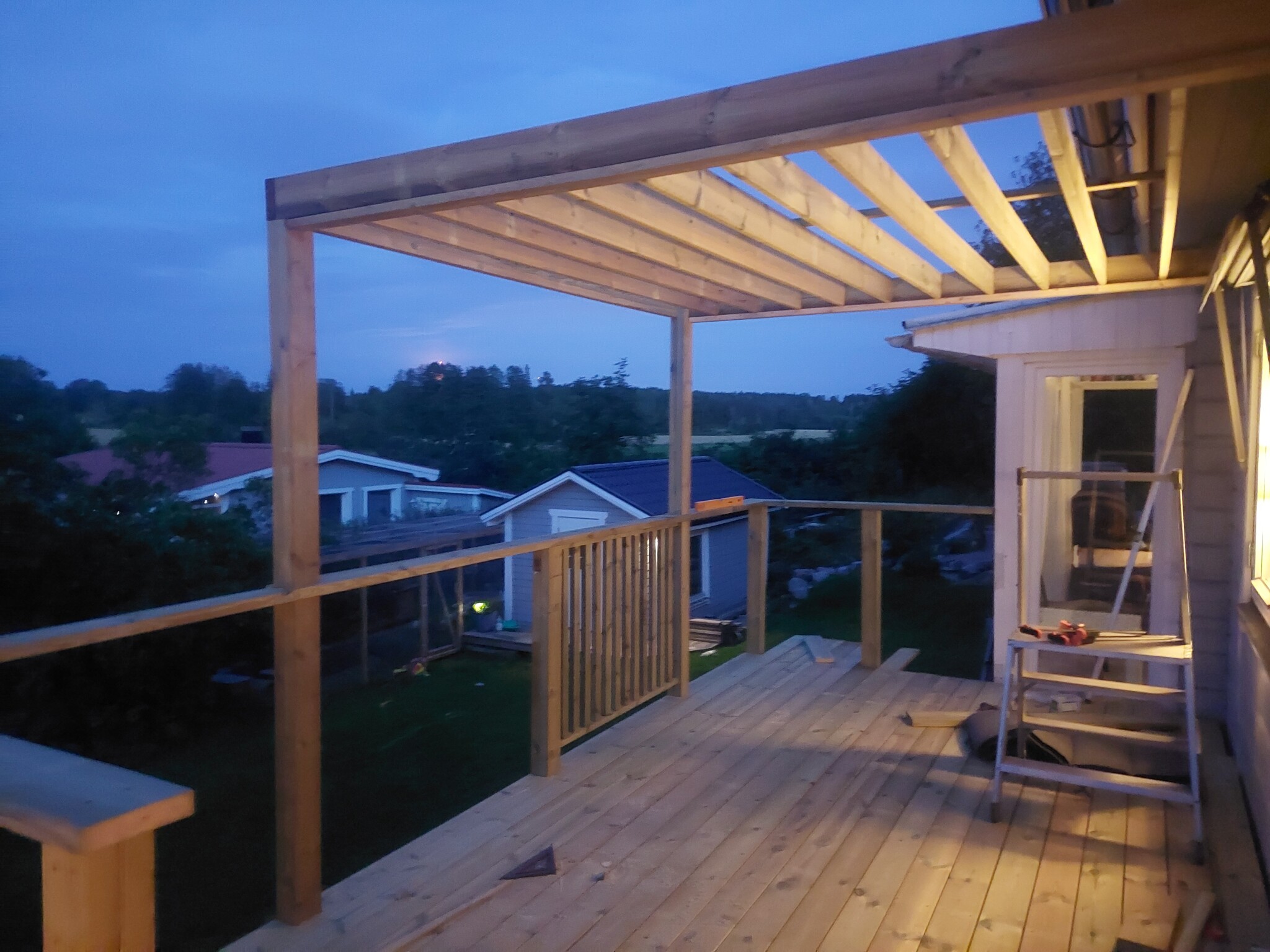

Sen fick jag dit överliggare till räcket och gjorde en sektion till räcket.
Träribbor ligger på ett bygggolv, del av pågående arbete med en pergola eller staket. En låda med skruvar syns i bakgrunden.
På första försöket tänkte jag fel med 10cm.
Träpergola under byggnation med nytt räcke på en altan, omgiven av trädgård och hus i bakgrunden, verktyg och överliggare synliga.
Det va bara att skruva isär och göra om.
Då blev det jättebra!
Träpergola med nybyggt räcke och överliggare kvällstid, verktyg ligger på trätrallen.
Nu när jag har modellen klar och vet hur jag ska göra borde det gå ganska smidigt.
Pergola med takbjälkar och räcke byggs på en altan i skymning, med utsikt över trädgård och hus. Verkyg och stege syns på altangolvet.
Pergola under konstruktion vid ett hus på kvällen, med överliggare och sektioner för räcket synliga i ljuset från inomhusbelysning.

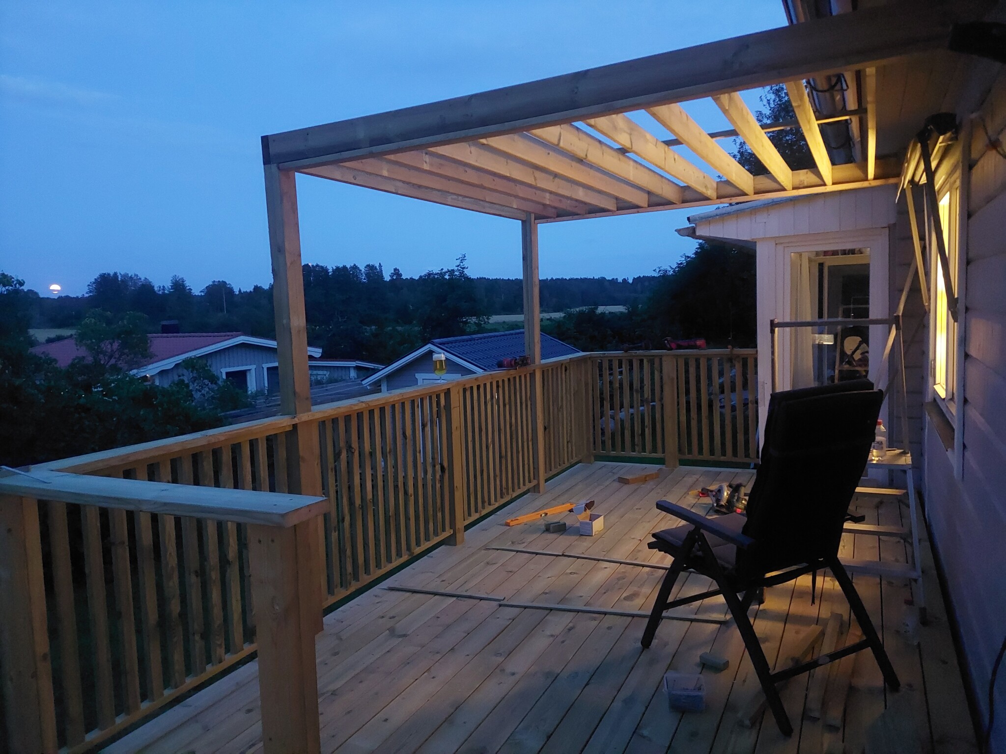

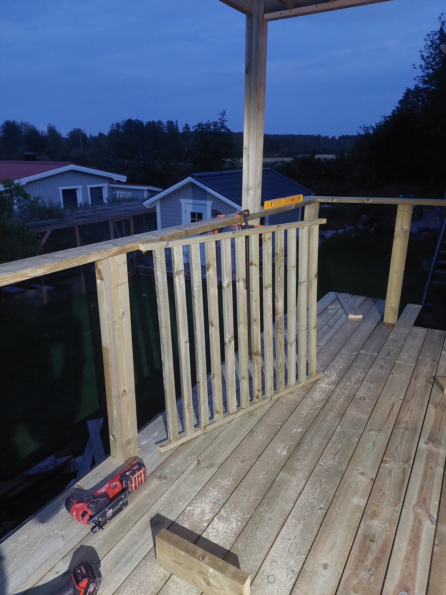

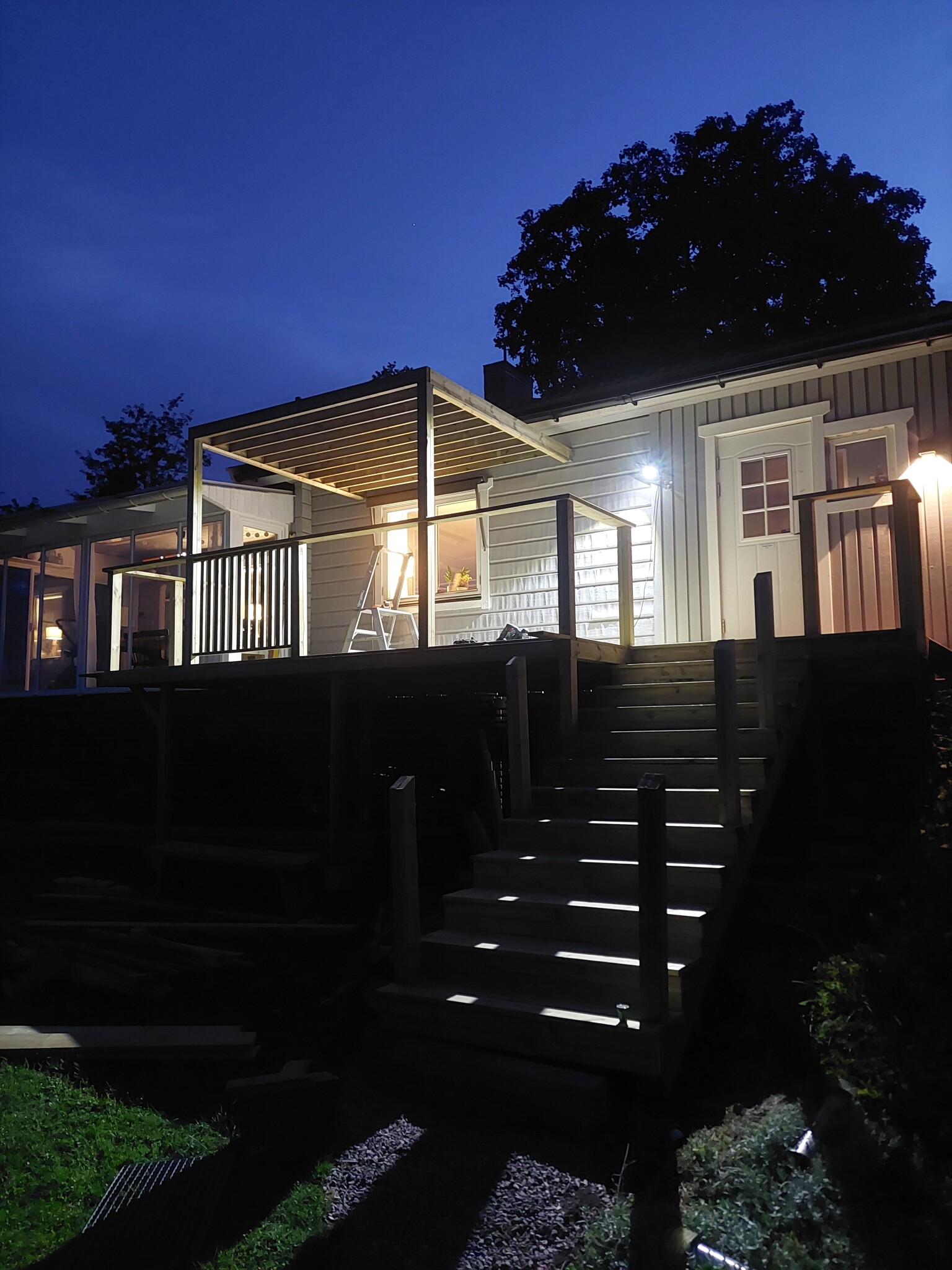

Taklagsfest!
Ett ölglas på ett träräcke vid skymningen med hus i bakgrunden.
Under byggnation av altan på hus, med trästomme och oavslutat räcke, kvällsljus, verktyg och en stol för paus efter arbete.
En sektion kvar på räcket på stora delen. Sen hörnet kvar på delen utanför entrén.
Men det får bli i morgon, nu sitter jag här och njuter av en kall!

Hur har du fäst sektionerna i räcket?
Appendix och 2 till
Jiji Jiji skrev:
Fantastiskt!
Du jobbar dessutom så snabbt att jag blir alldeles hänförd. 🌼
Tack!
Ibland försöker jag att jobba lite långsammare för att man måste passa på att njuta med. Det är ju ändå avkoppling att bygga!
Men nu väntar vi tillökning i familjen inom kort så det finns en deadline.
(Och en lista med andra saker som ska fixas)
Jag har fäst sektionerna med 4 trallskruv uppåt i överliggaren. Och sen två 75mm trallskruv skåskruvade nedtill i stolpen.
Staketribborna sitter med 2st 55mm trallskruv uppe och 1st 75mm nere.
