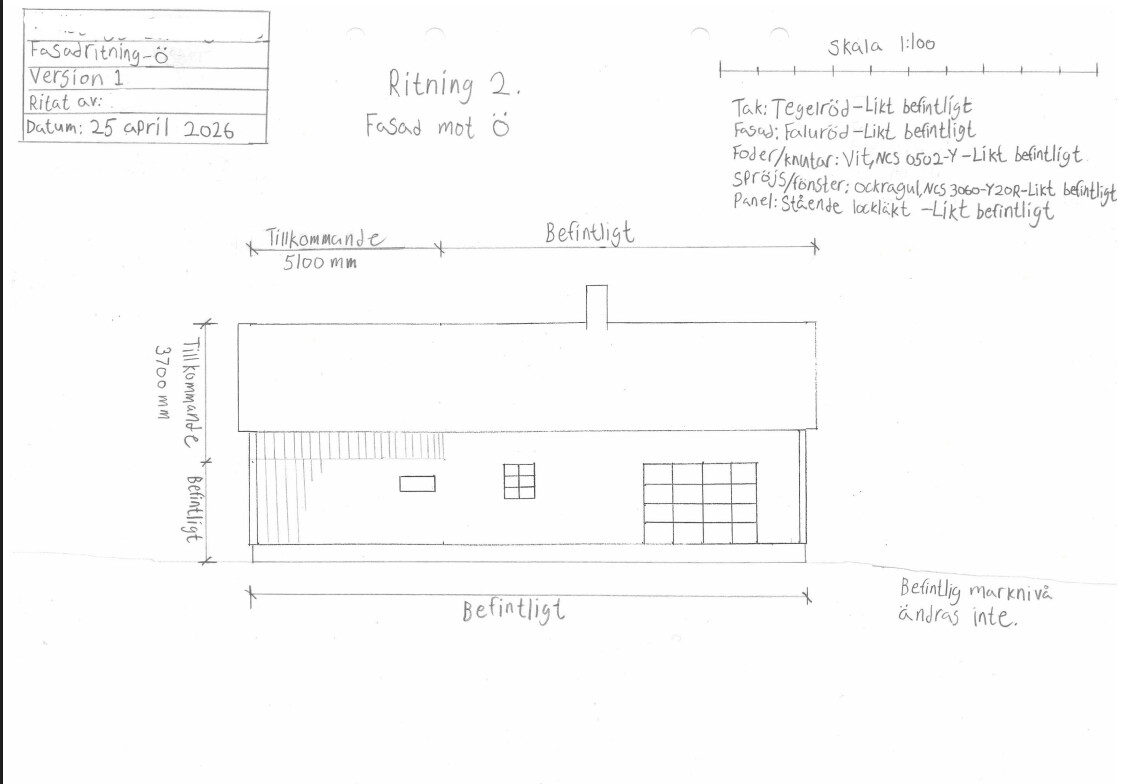

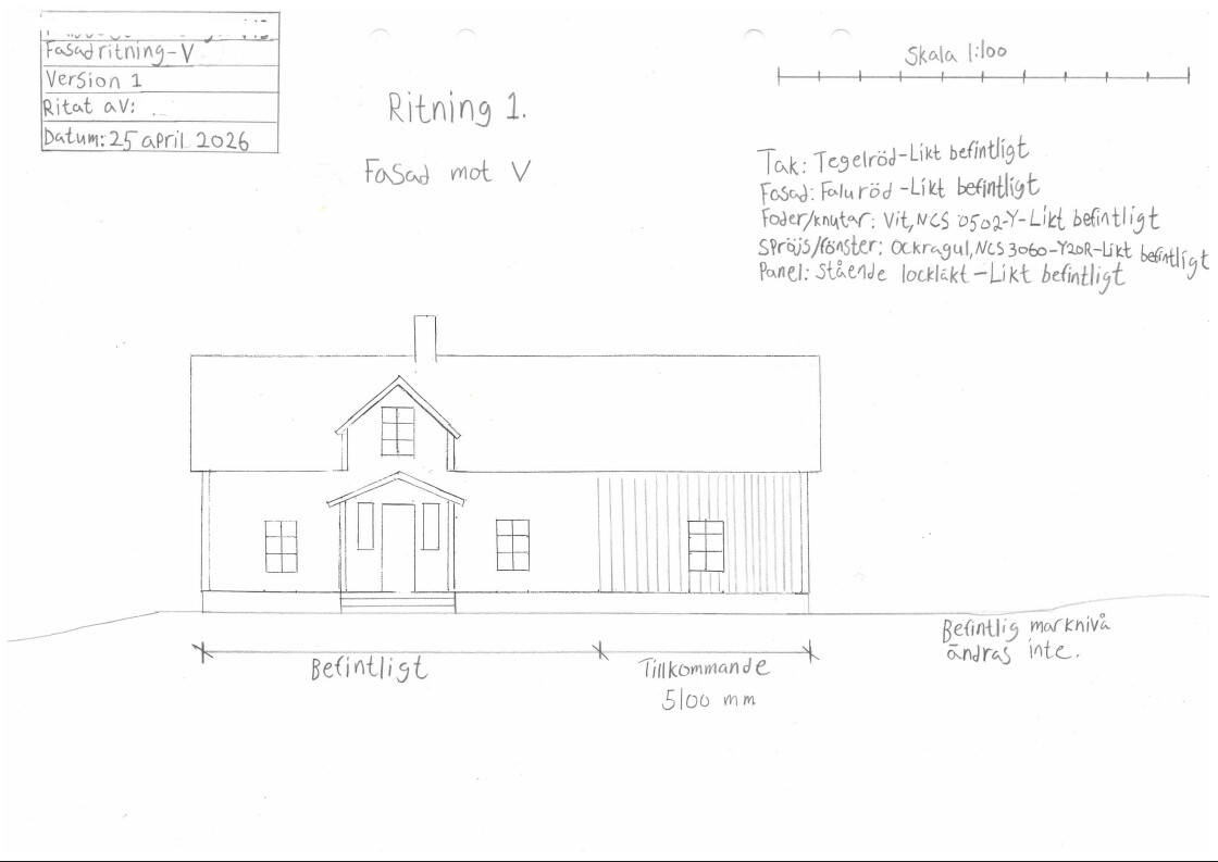

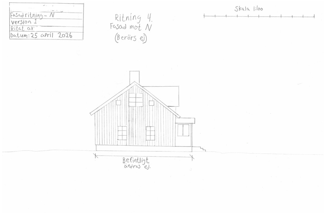

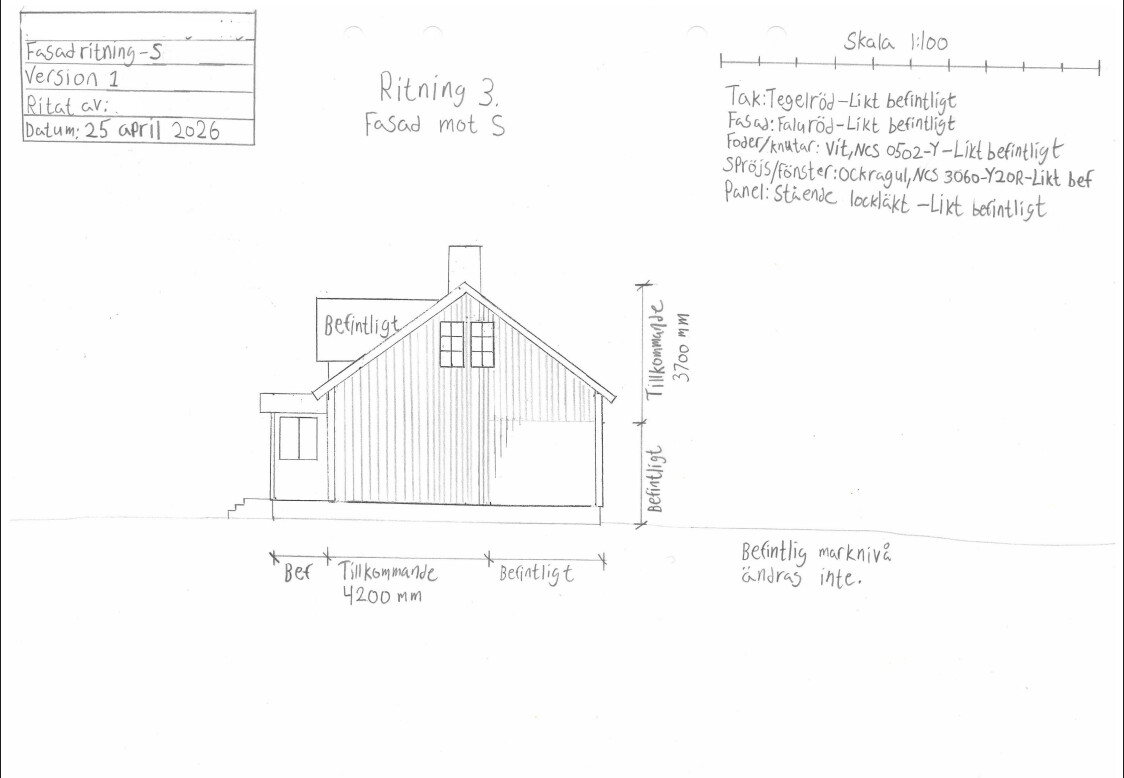

Fasad:

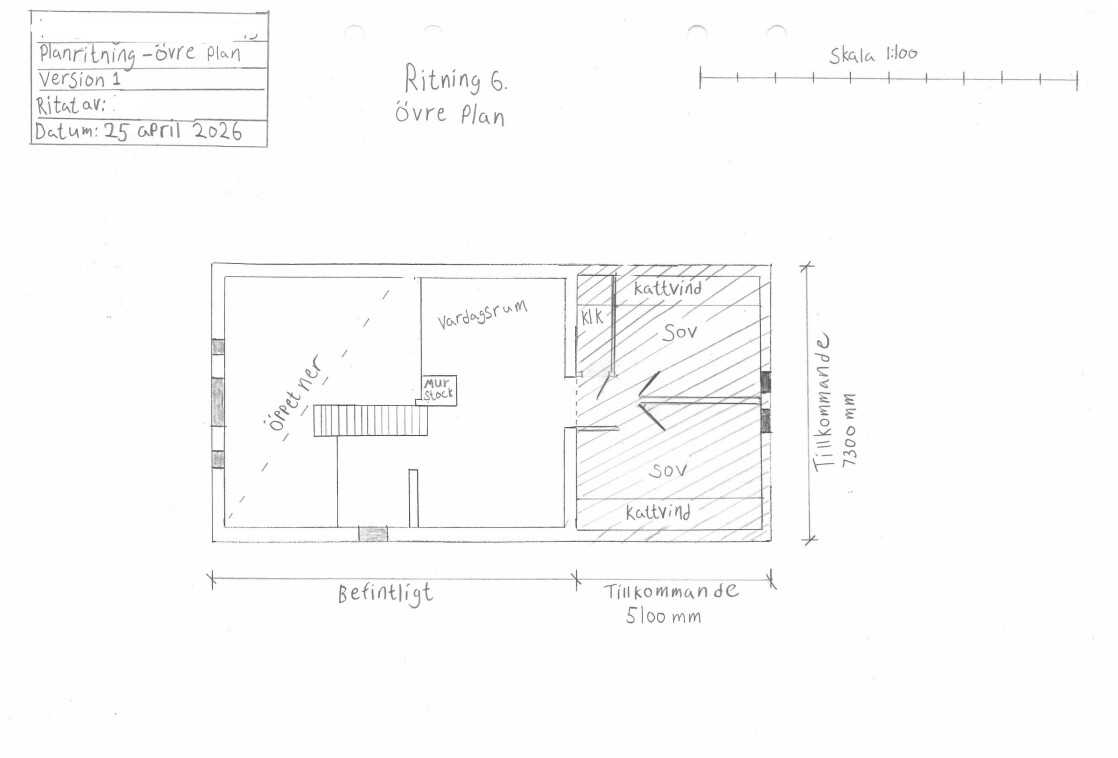

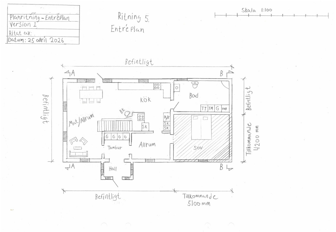

Plan: (ska addera vart sektionen är skuren på övre plan också för tydlighet)
Fråga: Bör jag addera BYA/ BTA på tillbyggnaden i planritningarna? Eller räknar kommunen fram detta själv?

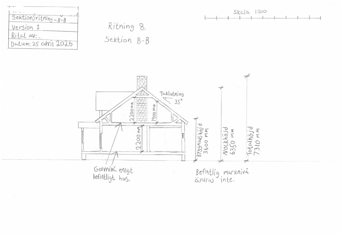

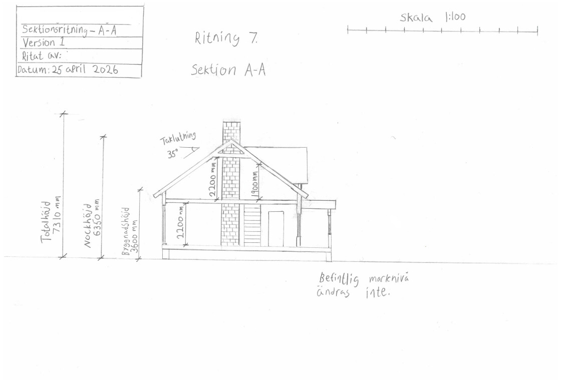

Sektion: (Bygglovskontoret sa att det vara okej att utesluta FG och skriva att det ska vara samma golvnivå som bef hus)
Fråga: Innertaks-höjden är som högst 2,20 på bef del. Kan de motsätta sig att den nya delen inte är full takhöjd?

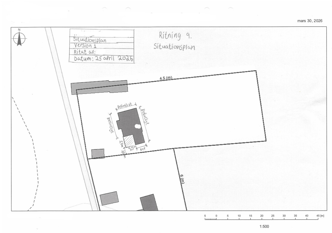

Situation:

Att göra en förlängning av huset kan ev bygglovsenheten tycka inkräktar på varsamhetsklausulen, att husets ursprungliga karaktär förvanskas. Bättre att vinkla utbyggnaden så ser man var den gamla delen slutar.

Vad jag menar är att om ni har en tillbyggnad i dag i ett plan så ser man var ursprungshuset börjar och slutar. Om man förlänger och integrerar så syns inte var den nya delen börjar, och det kan ev vara något de kommer att anmärka på.E Ekebergarn skrev:Tack för svar! Då tidigare ägare redan gjort en tillbyggnad och kommunen gett OK på det, så är husets ursprungliga karaktär redan ändrats skulle man kunna säga. Huset är i grund och botten också en timmerkåk, men som tilläggs-isolerats och klätts in med stående lockläktspanel för en väldans massa år sedan.
Jag har sett betydligt sämre egenritade handlingar under min tid som handläggare, så utifrån det tycker jag du har en bra nivå.E Ekebergarn skrev:
Eftersom huset inte står parallellt med fastighetsgränsen skulle jag vilja ha två mått istället för ett.
Om du vet FG så skriv den även om det inte är ett krav, det kan alltid dyka upp frågor senare om hur högt något är och då är det bra om det är tydligt.
Det är möjligt att de har synpunkter på rumshöjden, men då får du försöka motivera om det inte går att lösa. Om den tidigare tillbyggnaden var ett badrum så är det ett sånt rum som fick ha lägre rumshöjd enligt BBR, sovrum har inte haft något sådant undantag. Kanske de nya byggreglerna kan hjälpa dig där.

Jag ritade också själv (dock i datorn) och det var inga problem. Om alla uppgifter är med så måste de godta det. De kan inte kräva att en viss yrkesgrupp ska anlitas för att upprätta handlingarna utan det är kvaliteten på det färdiga resultatet som räknas.E Ekebergarn skrev:
Vid skalan satte jag ut enhet m (meter) samt skalstegen (0, 1, 2, 3 etc) men det kanske inte är nödvändigt. Du har det med i situationsplanen men inte i de andra ritningarna.

Du kan kika i gamla handlingar om FG finns angivet där. Minns inte hur jag räknade, tror markhöjd fanns i någon karta och så la jag på sockelhöjd och höftade resten.E Ekebergarn skrev:
Men strunta i det annars, allt kommer ju liva med det befintliga. Hade väl varit viktigare vid nybyggnation.
Om något fattas som de anser är viktigt så får du komplettera med den uppgiften bara. Men visst det fördröjer processen en del.

Just det där med mått mot tomtgränsen tror jag du behöver komplettera. Jag har för mig att instruktionerna från "vår" kommun är att det skall finnas 3 utsatta mått, varav två skall vara mot samma punkt på huset från två olika gränser.

Tack för ditt svar! Jag tänker att jag kan komplettera mått ifrån hörnet för tillbyggnaden mot tomtgräns V. Så har jag 2 mått avseende tillkommande. Sen kan man lägga till ett mått på bef mot närmaste tomtgräns. Tror jag utgår ifrån den redan befintliga kartan, just för att det går snabbare och enklare. Så får jag se vad kommunen säger.H hempularen skrev:Just det där med mått mot tomtgränsen tror jag du behöver komplettera. Jag har för mig att instruktionerna från "vår" kommun är att det skall finnas 3 utsatta mått, varav två skall vara mot samma punkt på huset från två olika gränser.

Gällande måttsättningen på tillbyggnaden i situationsplanen har jag angett yttermått vägg + takutsprång på 300mm. Är detta fel?
Tänker att det är fågelperspektiv och att takutsprånget bör vara inkluderat, eftersom det är vad man ser ovanifrån. Men detta kanske är fel och man istället skall ange yttermått vägg?
Då det är så marginellt med 300mm på en skalstock i 1:500 så är det knappt visuellt synligt på ritningen, men angivna mått blir ju då fel, kanske?
