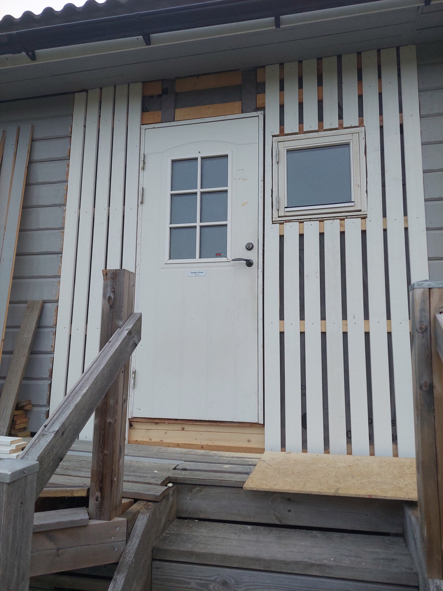

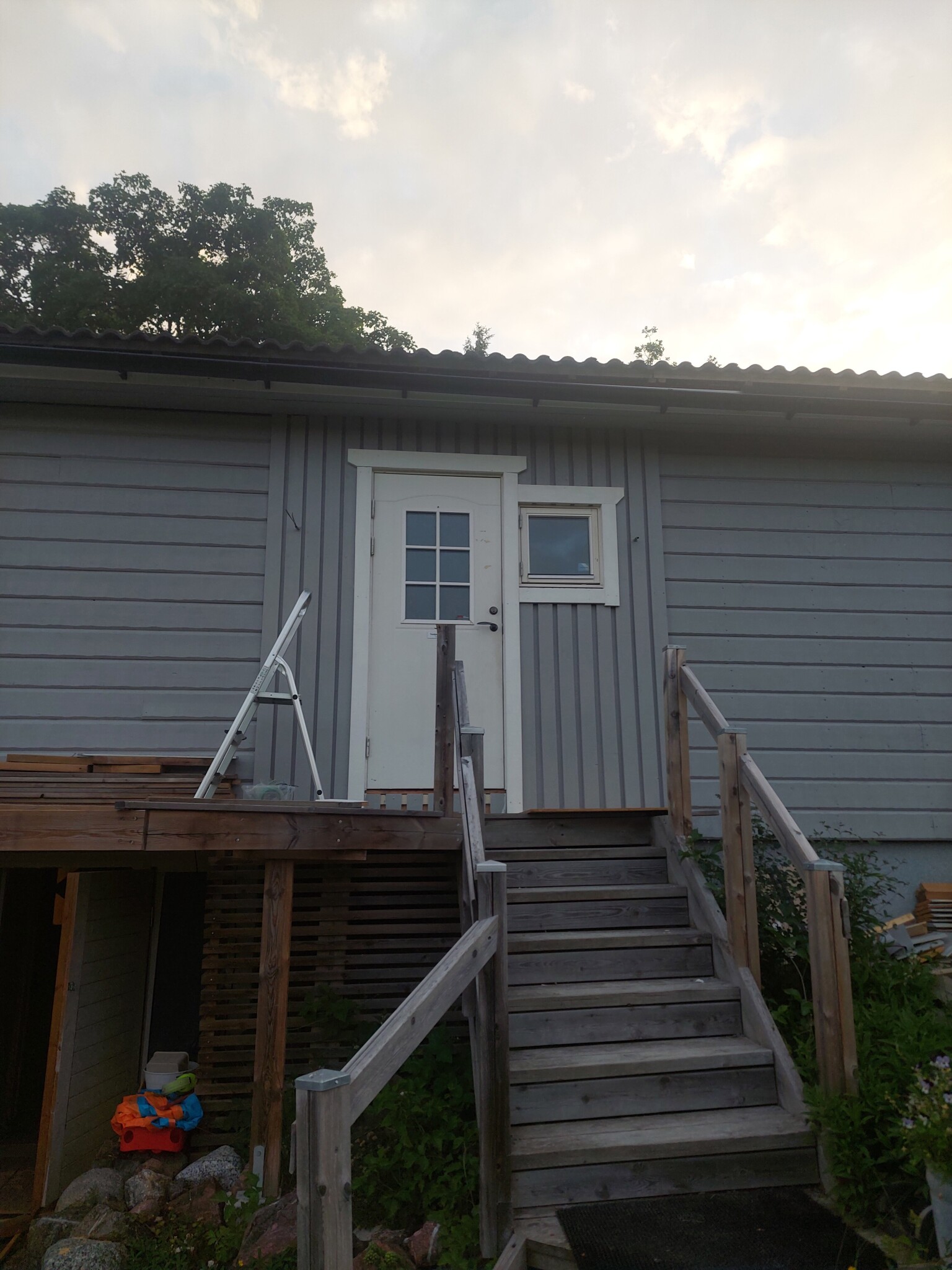

Tillbyggnad 35m² - Hur svårt kan det va?

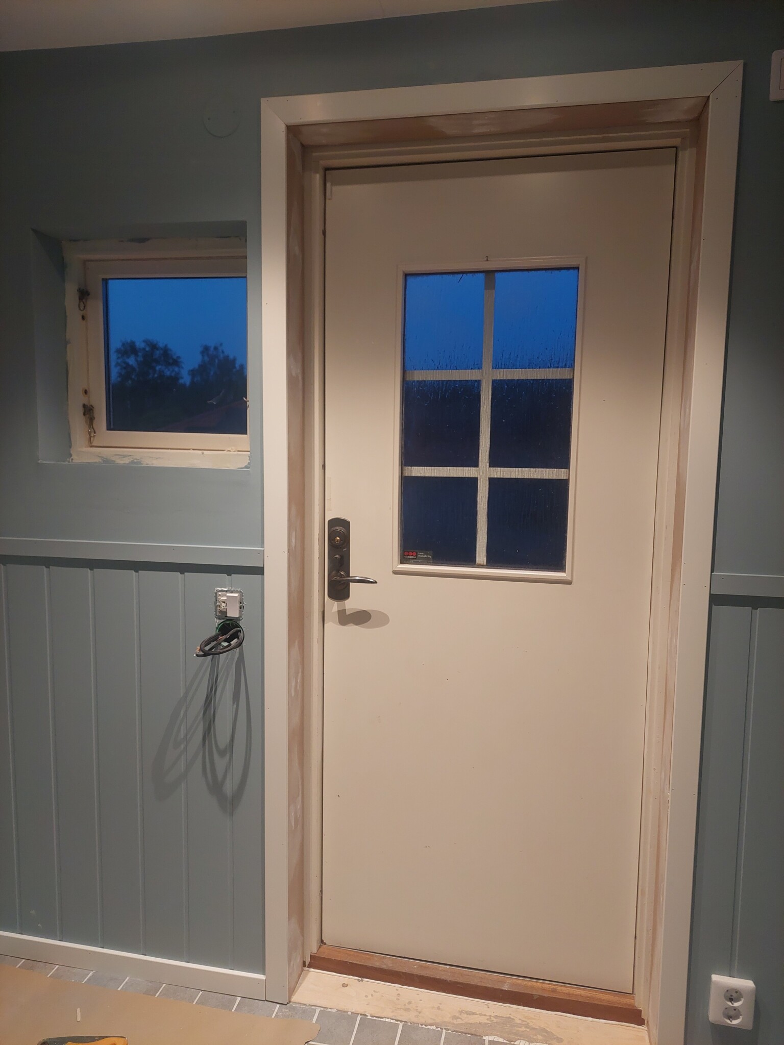

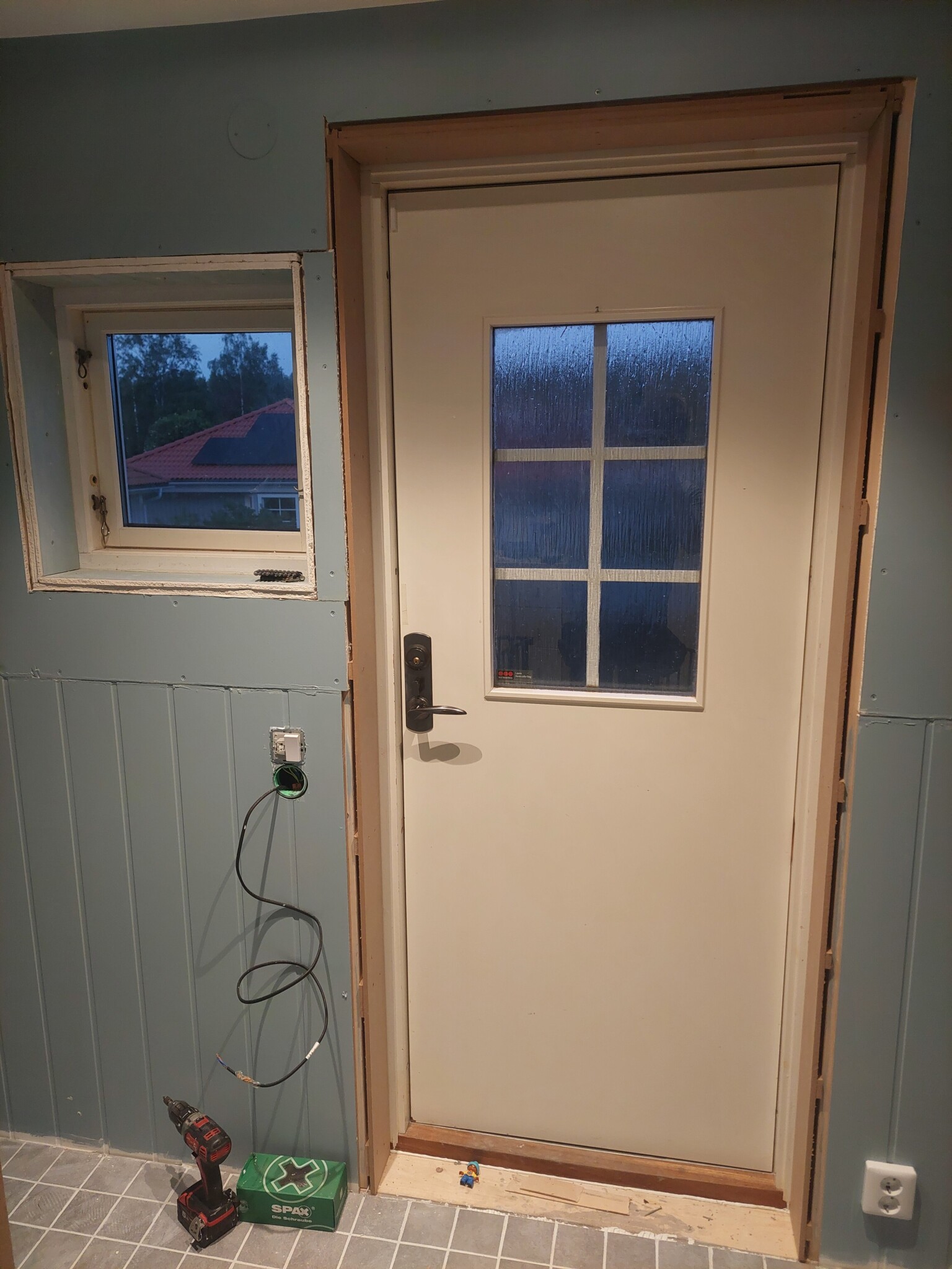

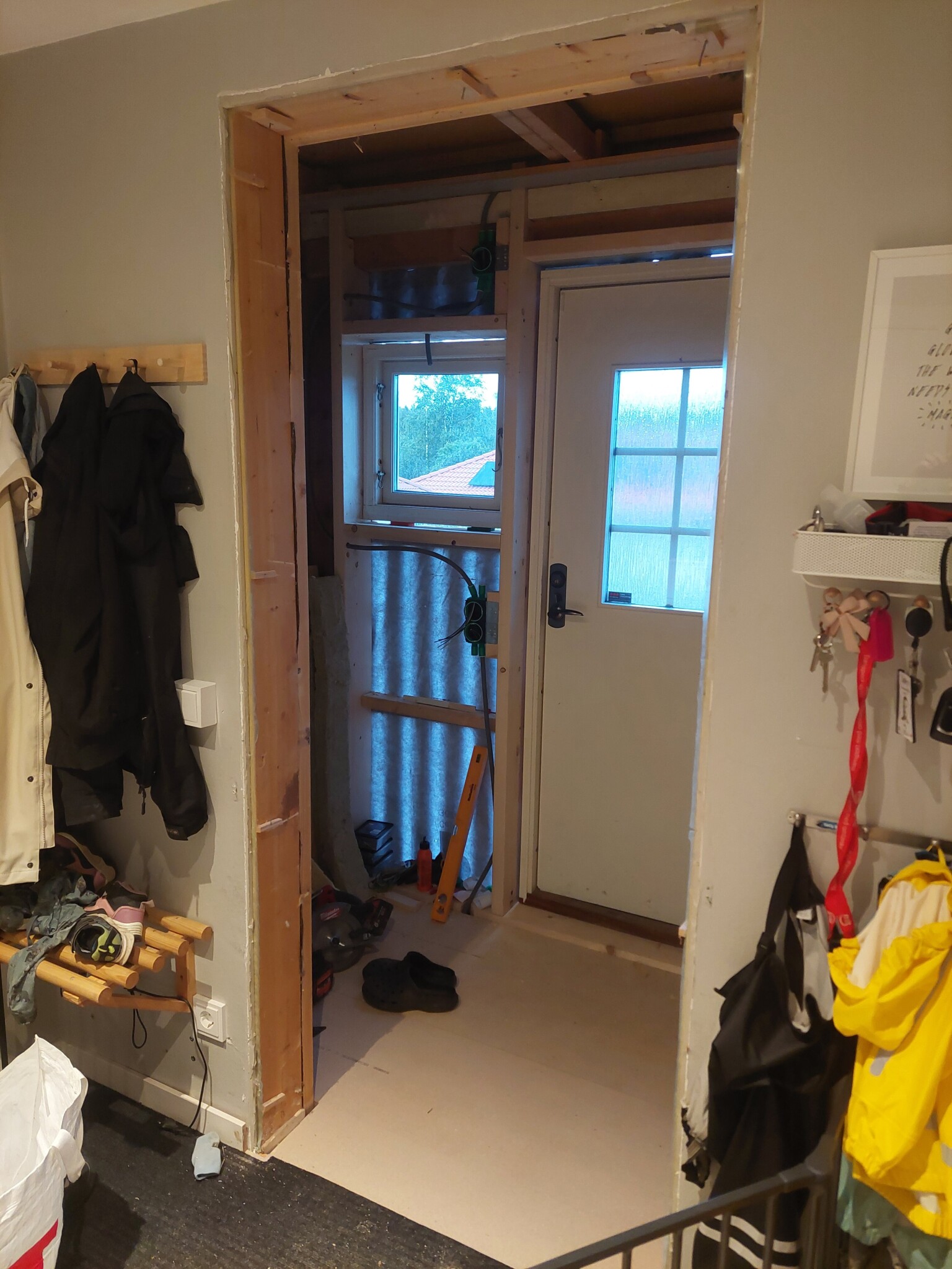

Idag kom ytterdörren på plats.
Tog hjälp av en granne och tänkte väl att det tar 30-45 min.
Men det va innan jag insåg att nån stjärna hade skråspikat fast karmen. I karmhålen.
Tog väl en timme bara att få ut spikarna.
Ett fönster blev det med. Det satt i den gamla hallen innan utbyggnaden.
Passade bra och skönt att få användning för det
Ett helt golv med!
Stämde på höjden som jag hade räknat med.
Grind på plats för att hålla minstingen borta.
Bra grejer ska man ha. Blir både roligare och bättre då.

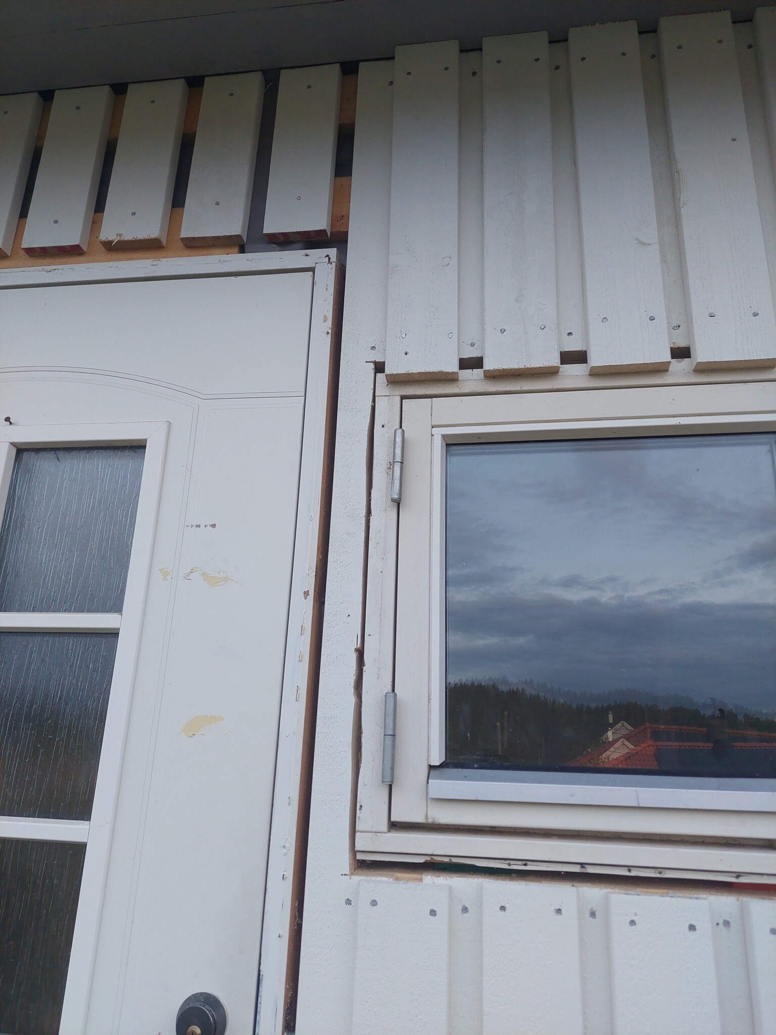

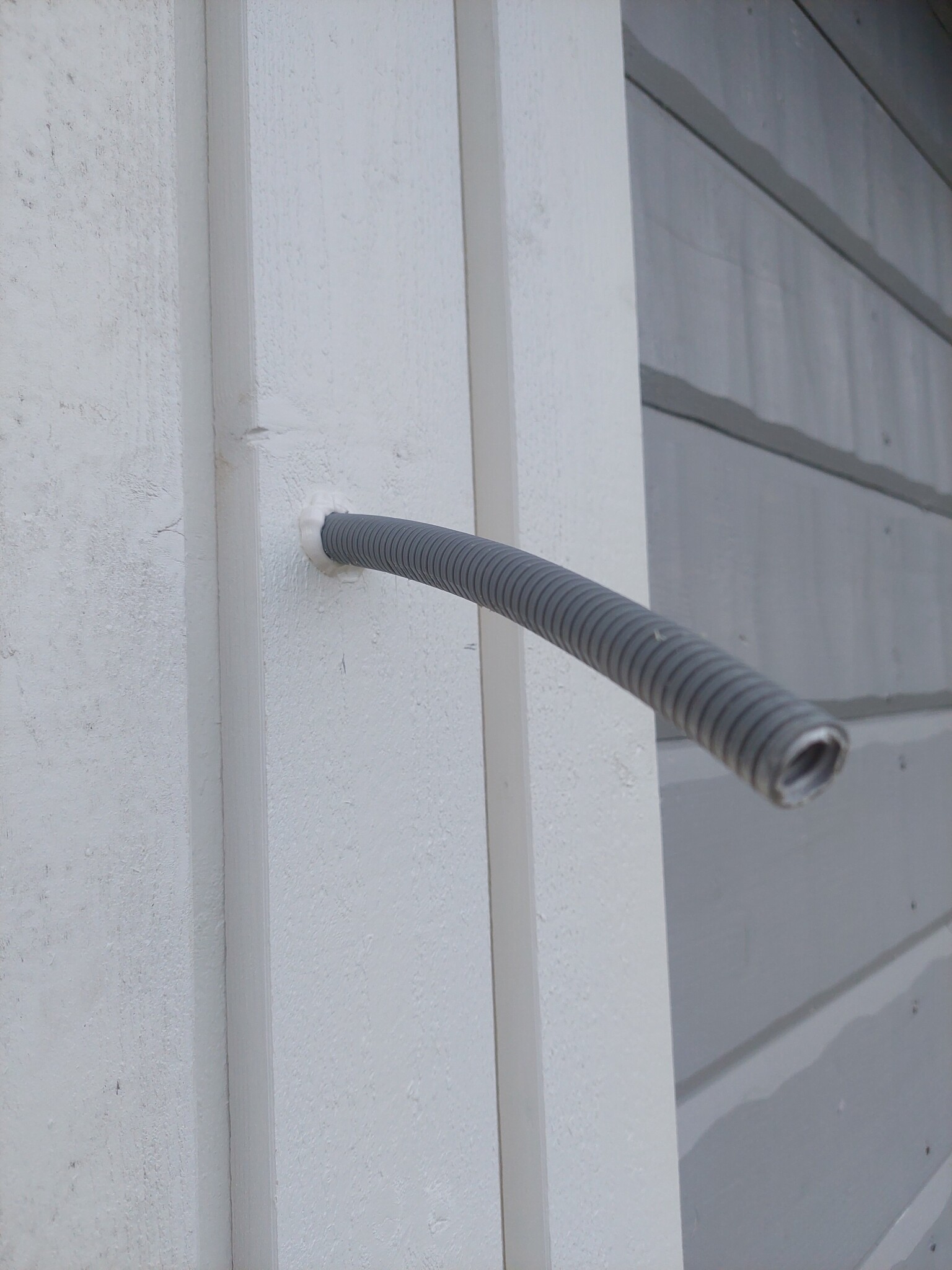

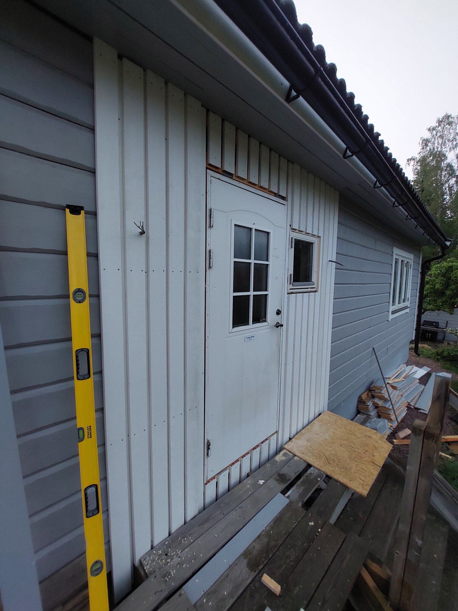

Fått nästan all panel klart så nu är det vädertätt.
Jag hade lite otur när jag tänkte så det kommer bli en utmaning att få till foder bra.
Första gången jag sätter lockpanel så jag har inte koll på hur man brukar göra men det löser sig.
Drog även fram slang till ytterbelysningen.

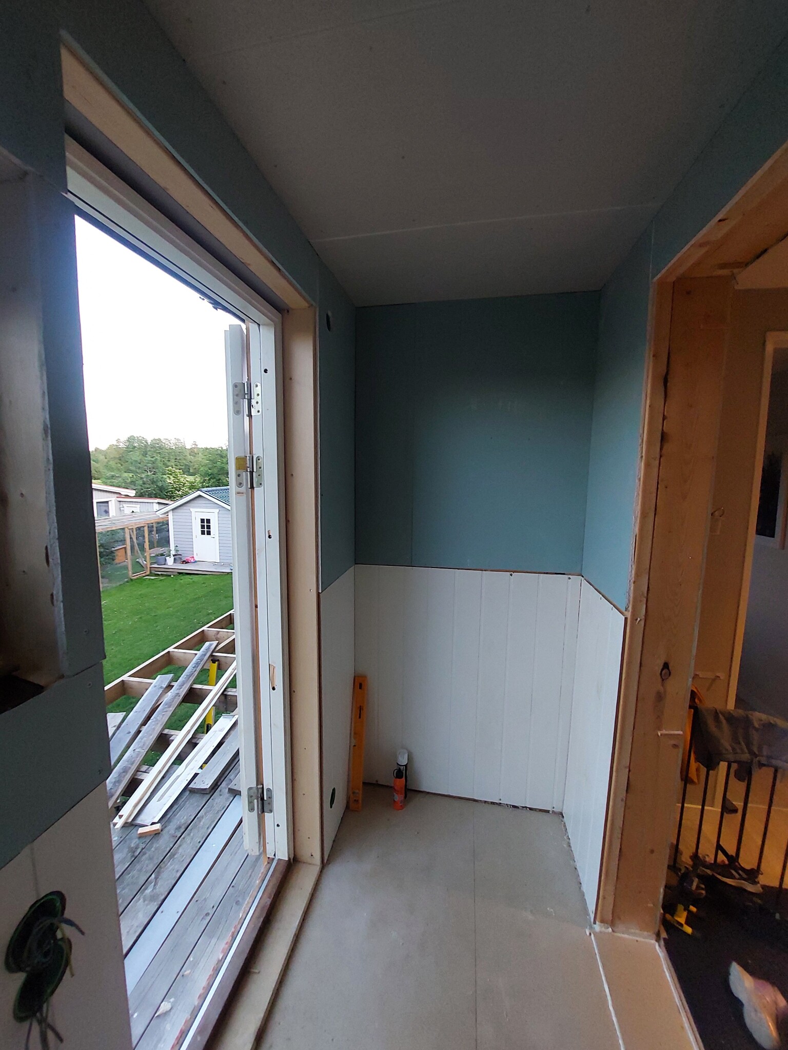

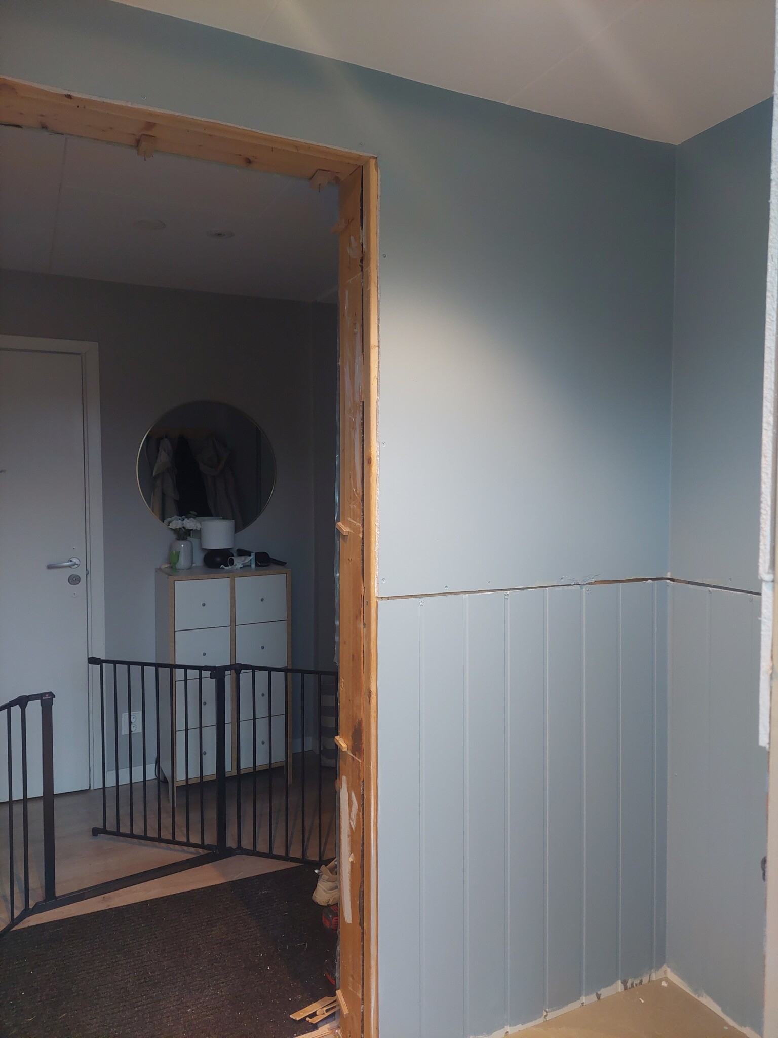

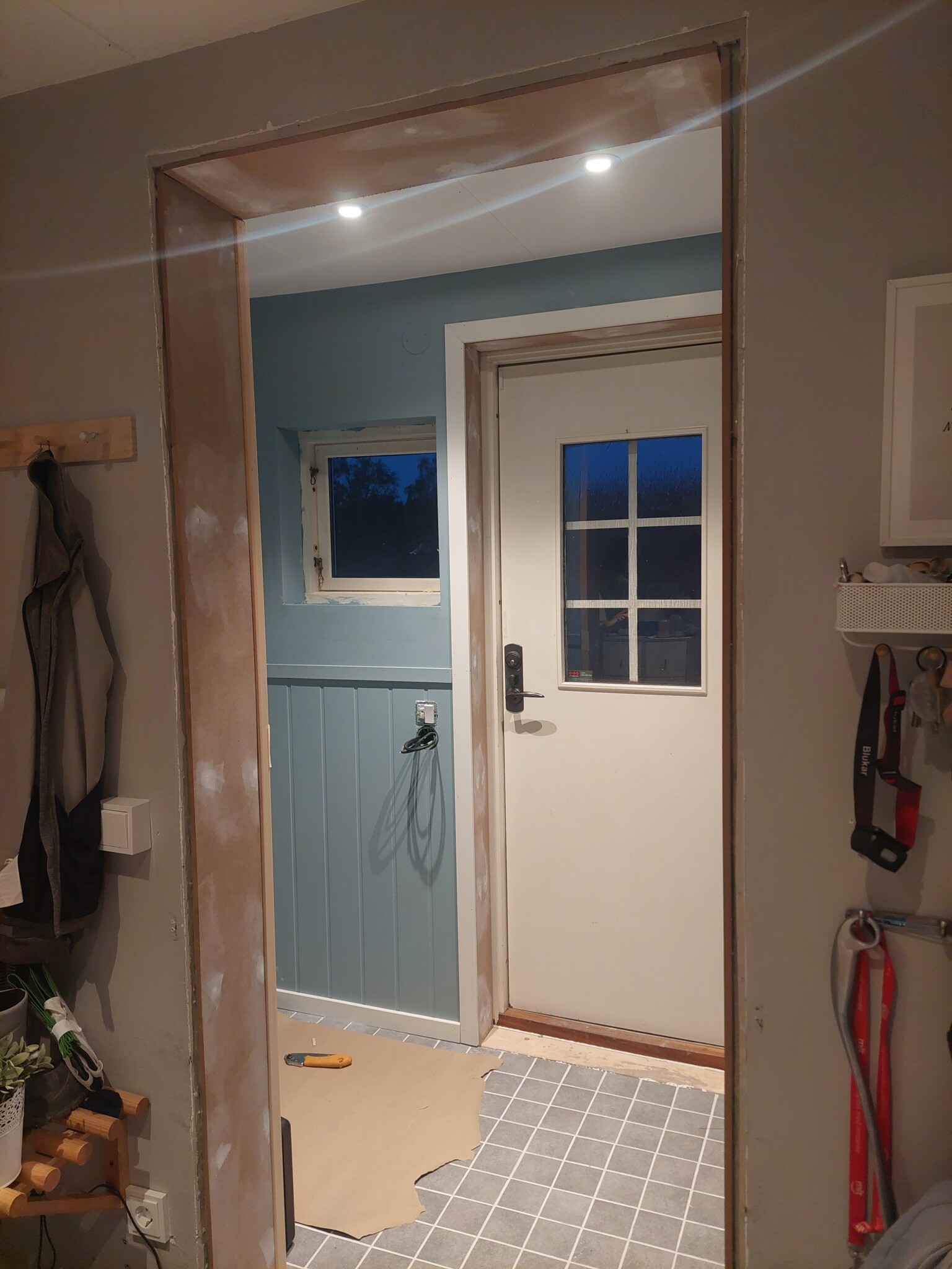

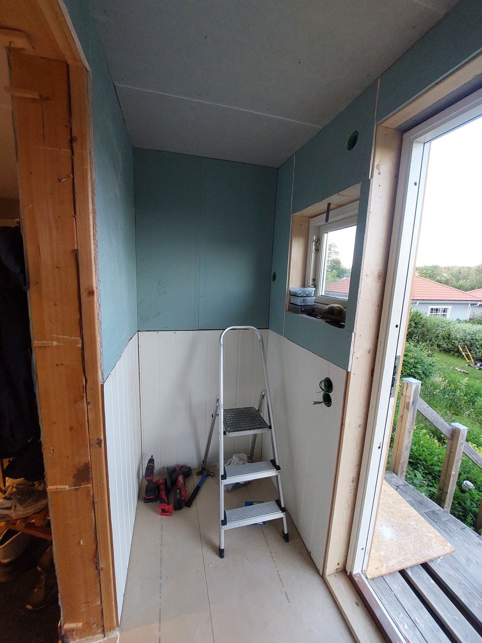

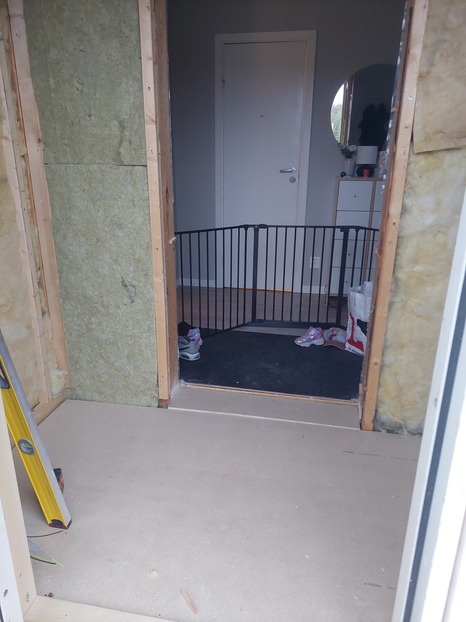

Det kom lite (mycket) annat ivägen men nu har det hänt lite.

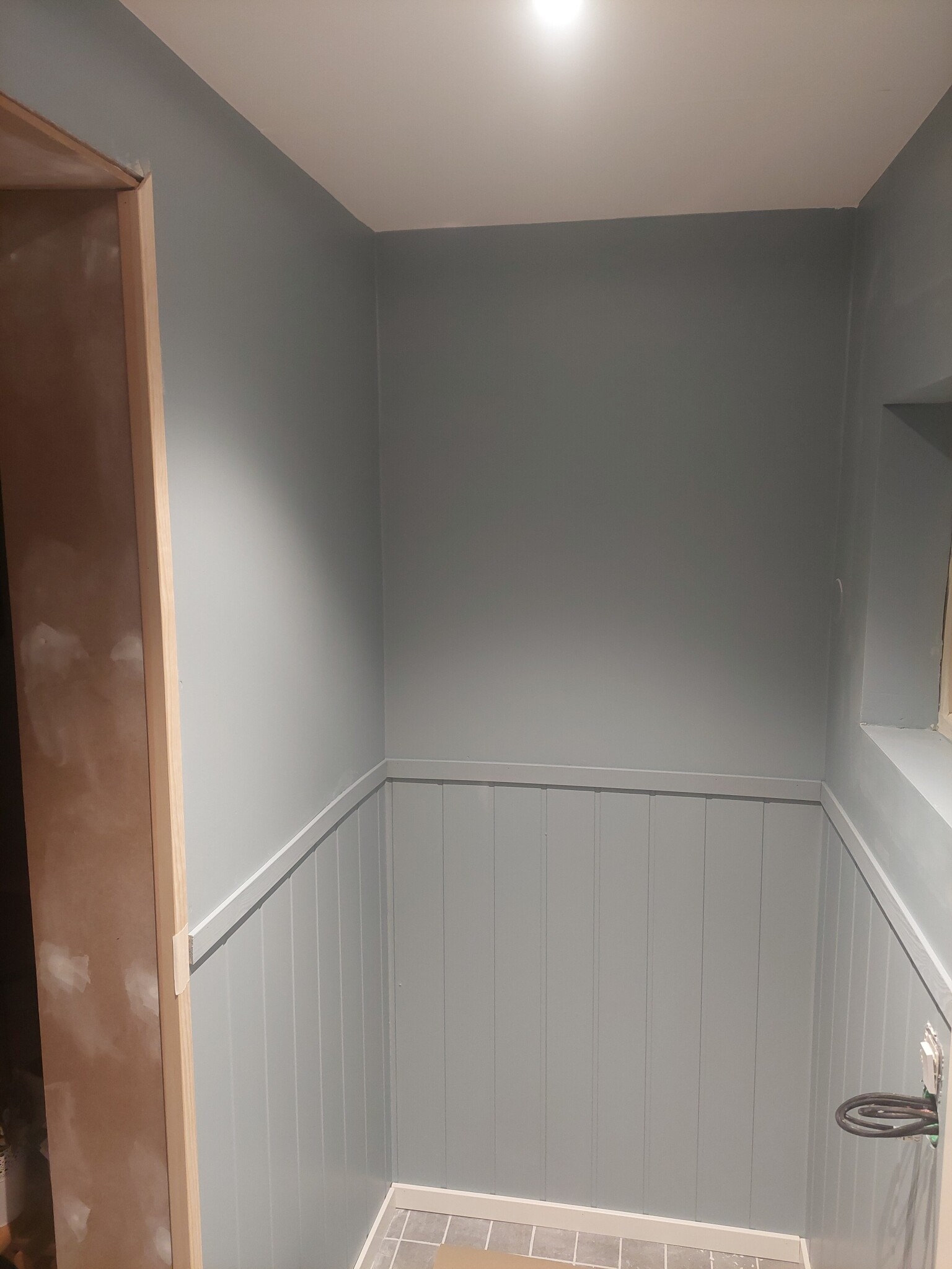

Panel och gips klart invändigt.
Bilderna är tagna med utzoomat läge så perspektivet blir lite skevt.

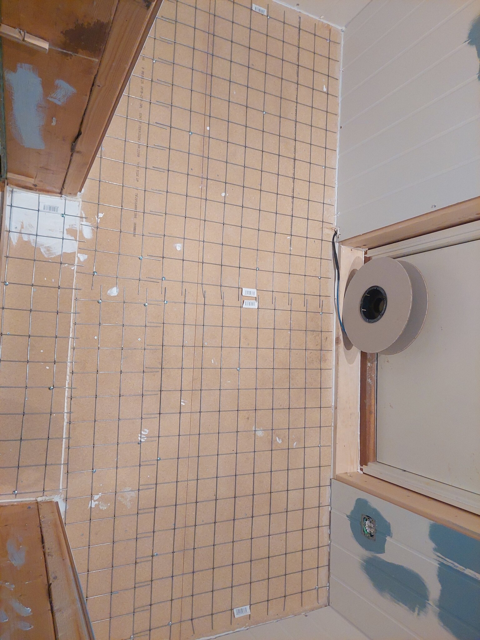

Nu har jag gjort flera saker för första gången. Mer om det längre ner.

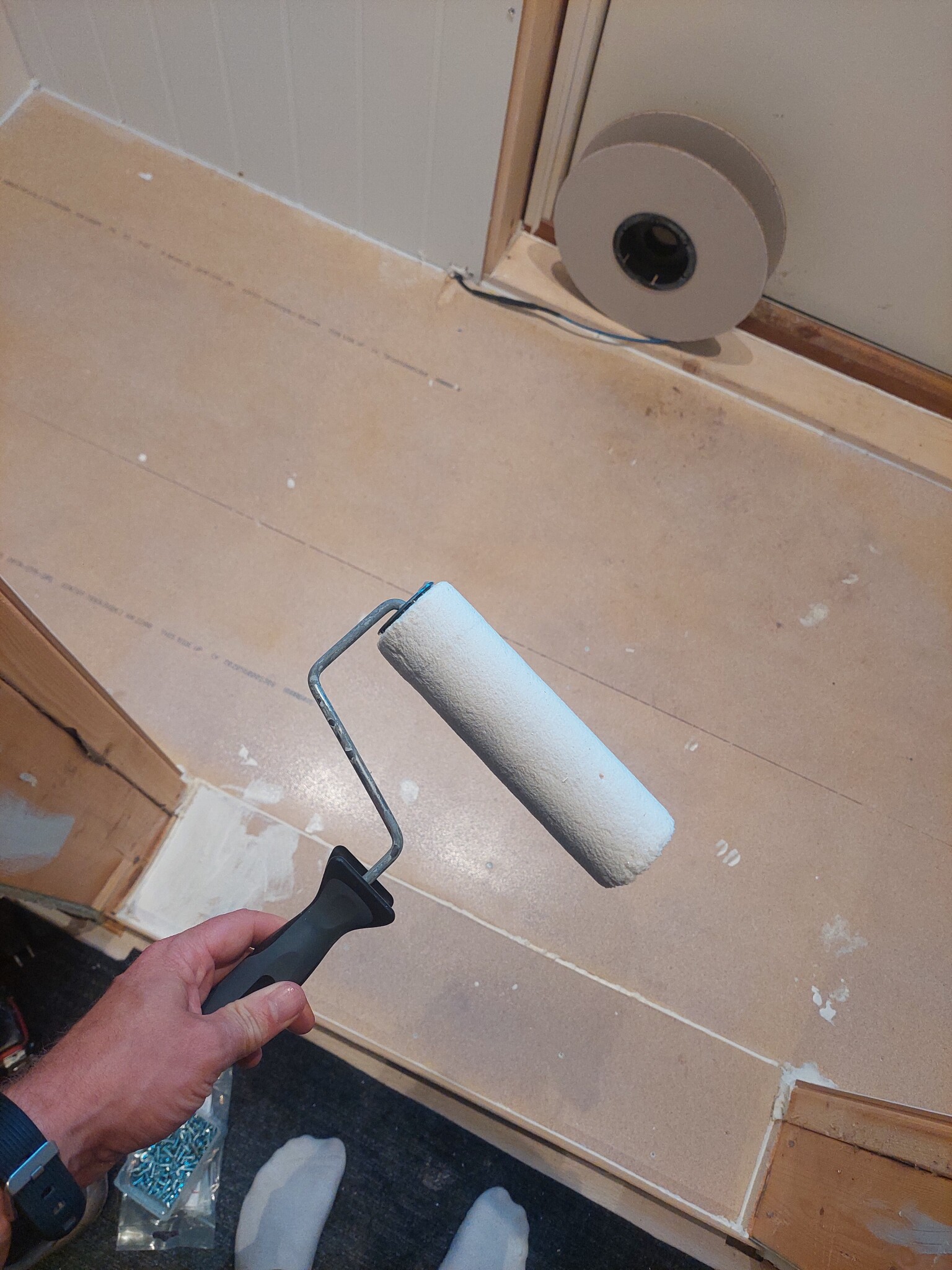

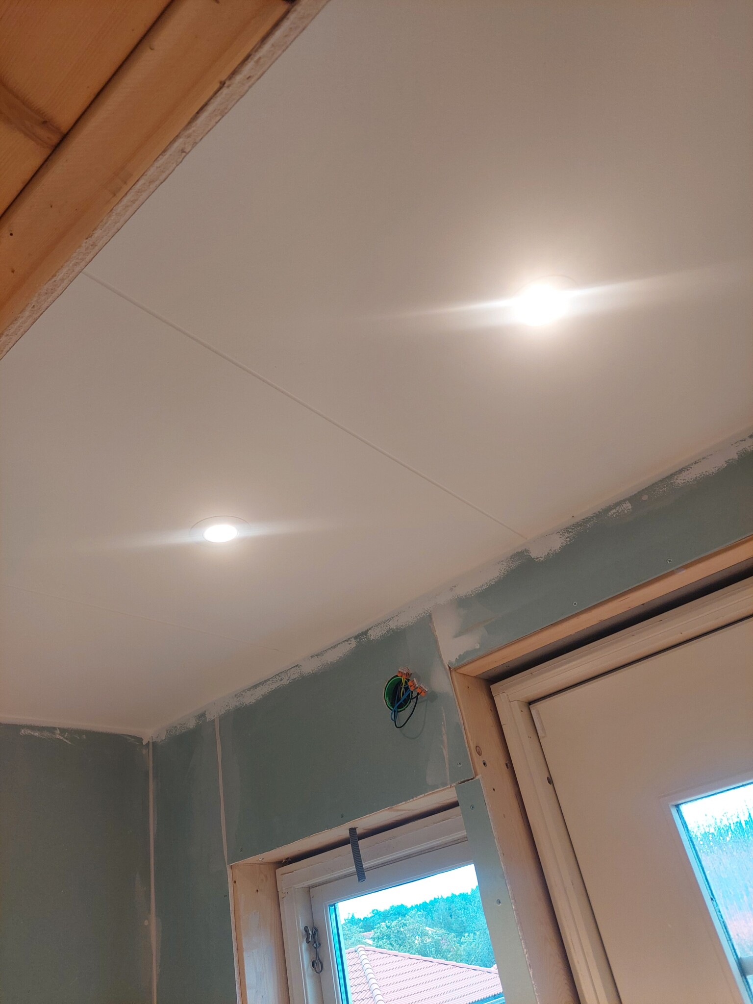

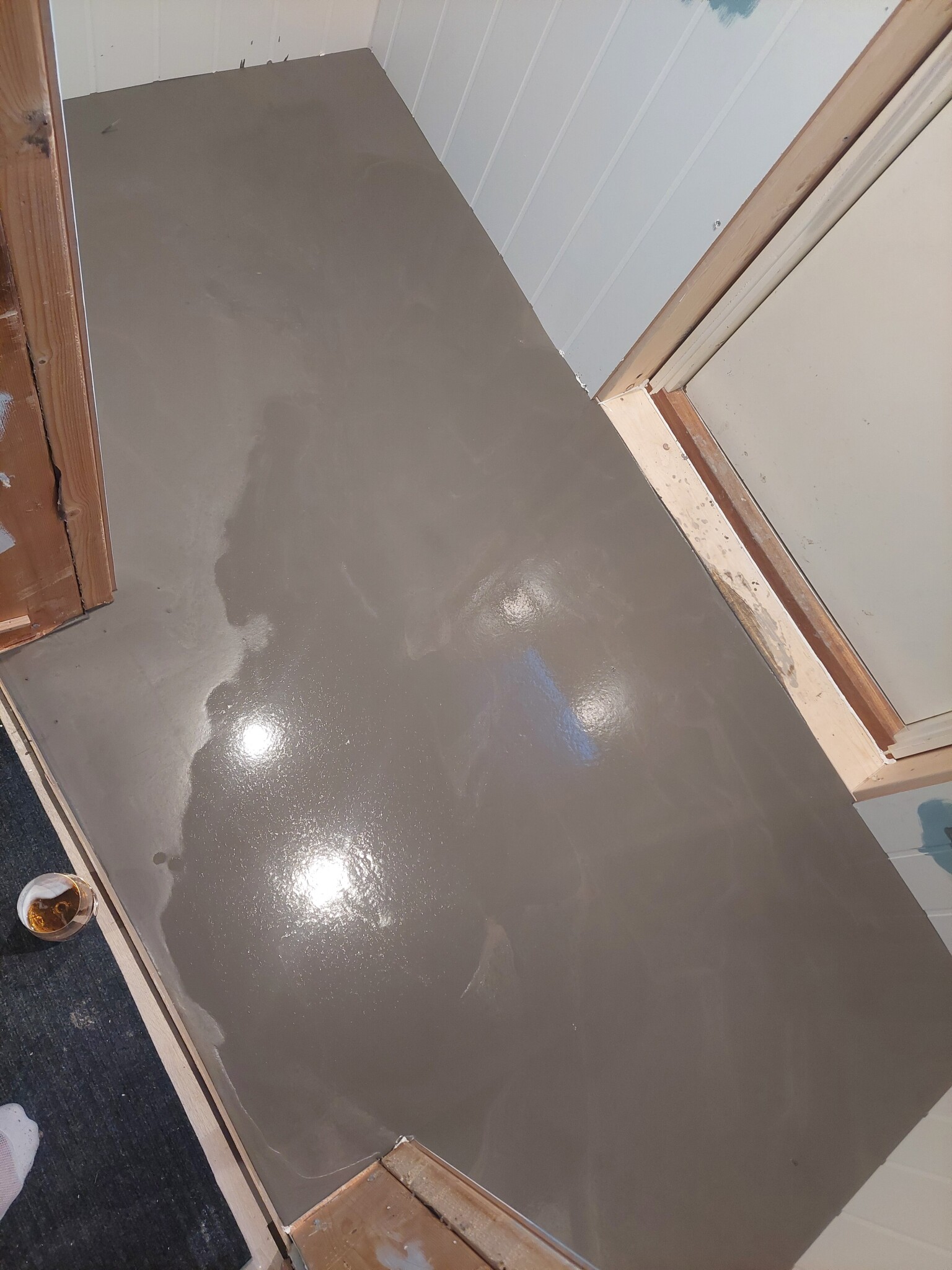

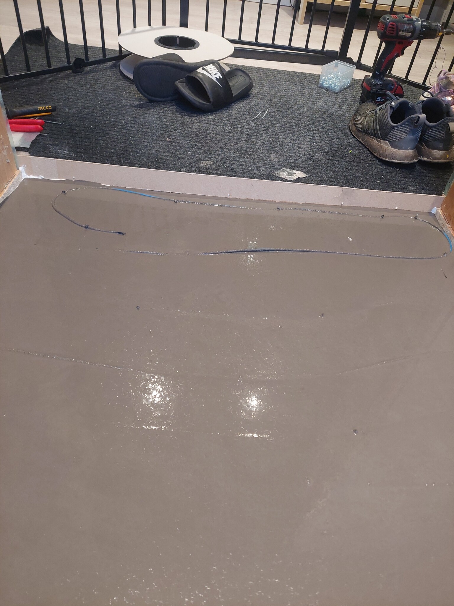

Igår målade jag taket och kopplade in belysningen för att få bra arbetsbelysning.

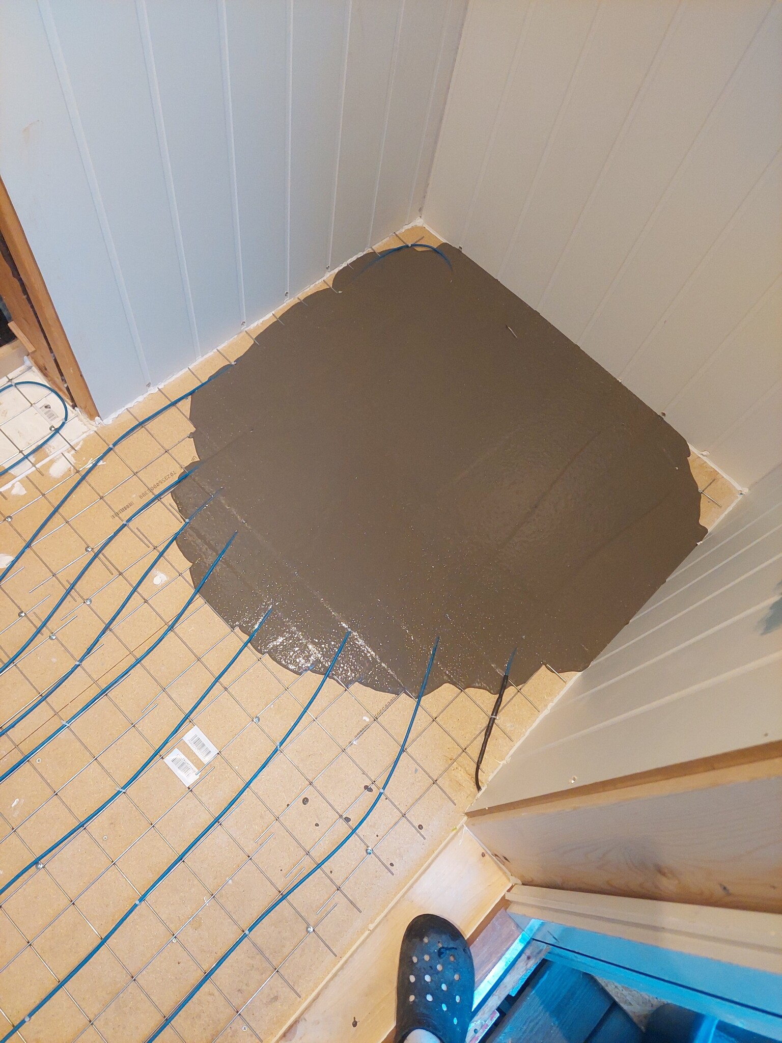

Sen idag satte jag igång med att prima golvet. Vilket är ett moment jag aldrig gjort förut.

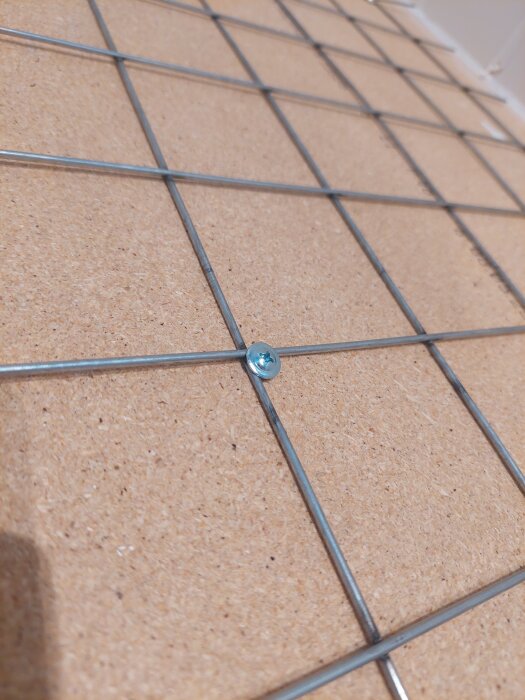

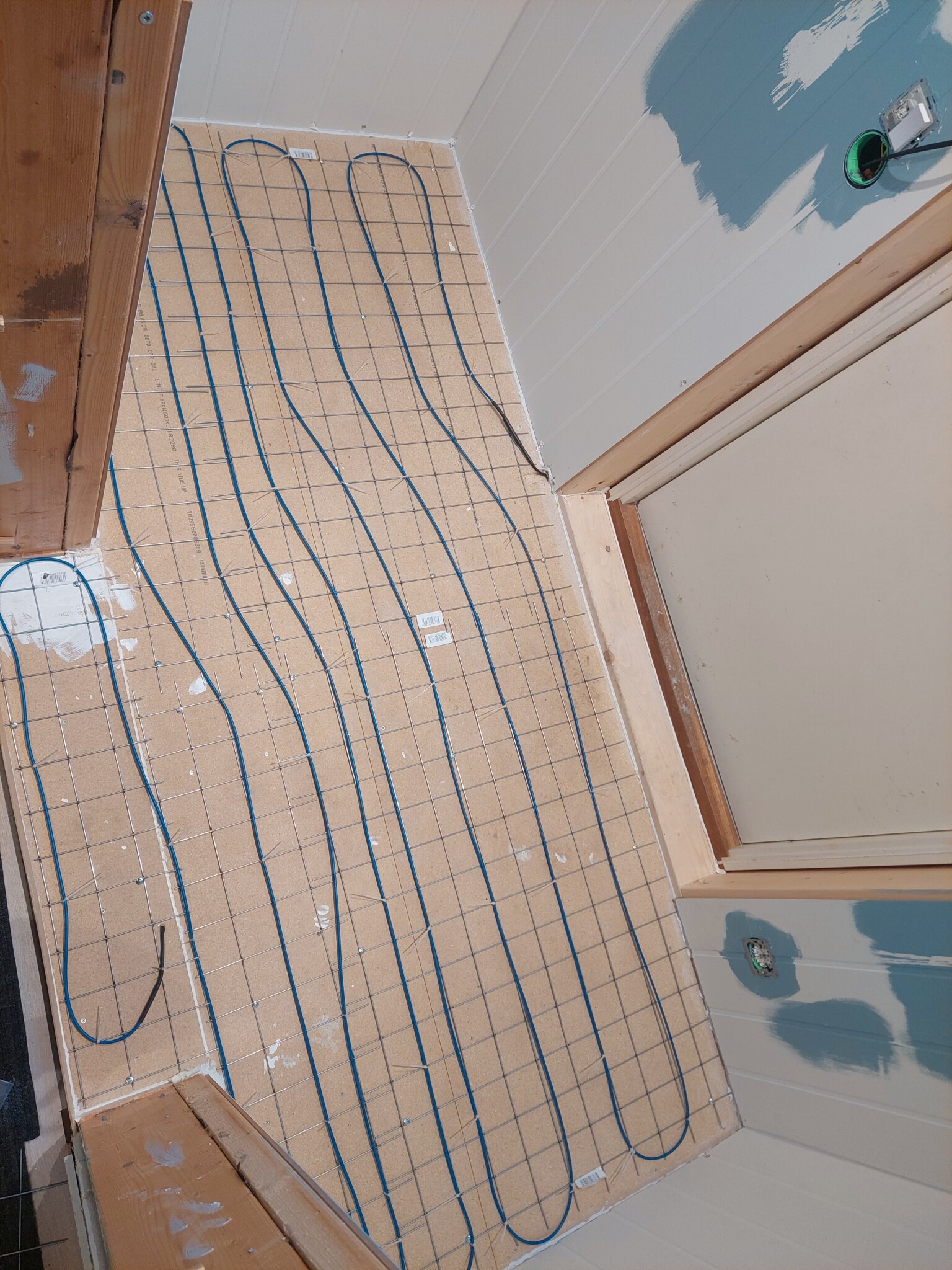

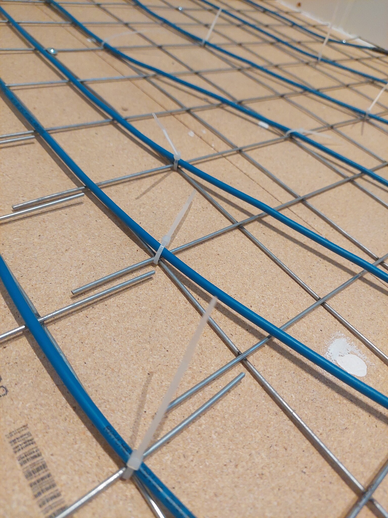

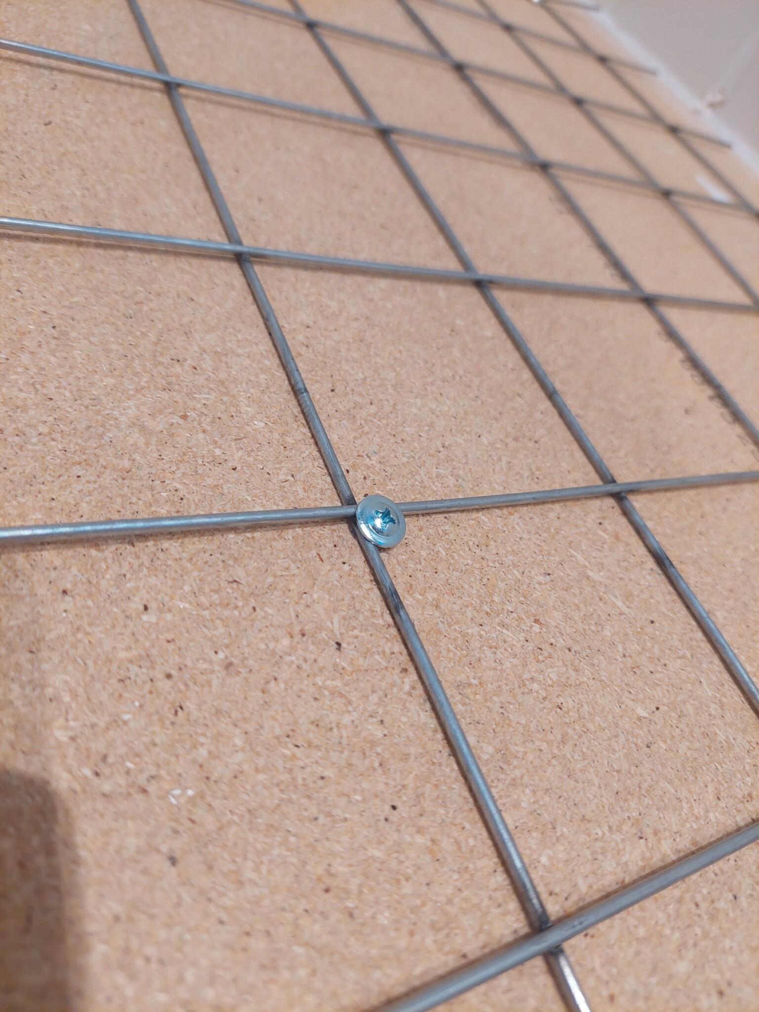

Sen la jag ut armeringsnät och skruvade fast. Vilket är ett moment jag aldrig gjort förut.
Efter det va det dags att lägga ut golvärmekabeln och sätta fast med buntband (jag ohm-mätte såklart före och efter). Vilket är ett moment jag aldrig gjort förut.

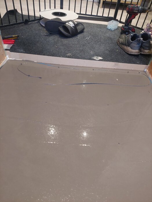

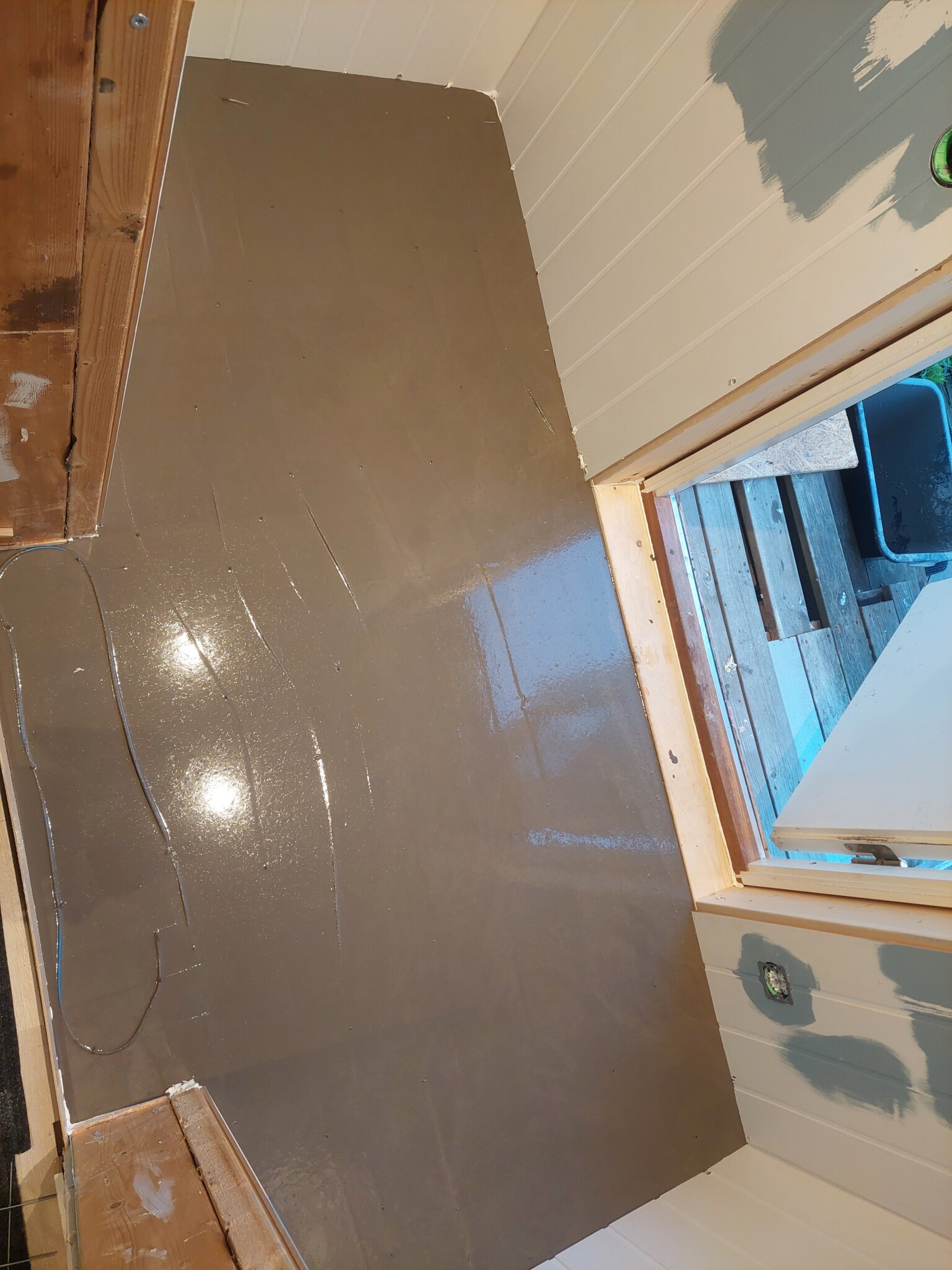

Och efter det va det dags för den stora skräcken: flytspackla!
Det gick väl helt okej förutom att jag hade räknat fel på en säck.
Så nu måste jag googla hur man gör när man ska flytspackla i omgångar!

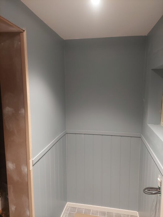

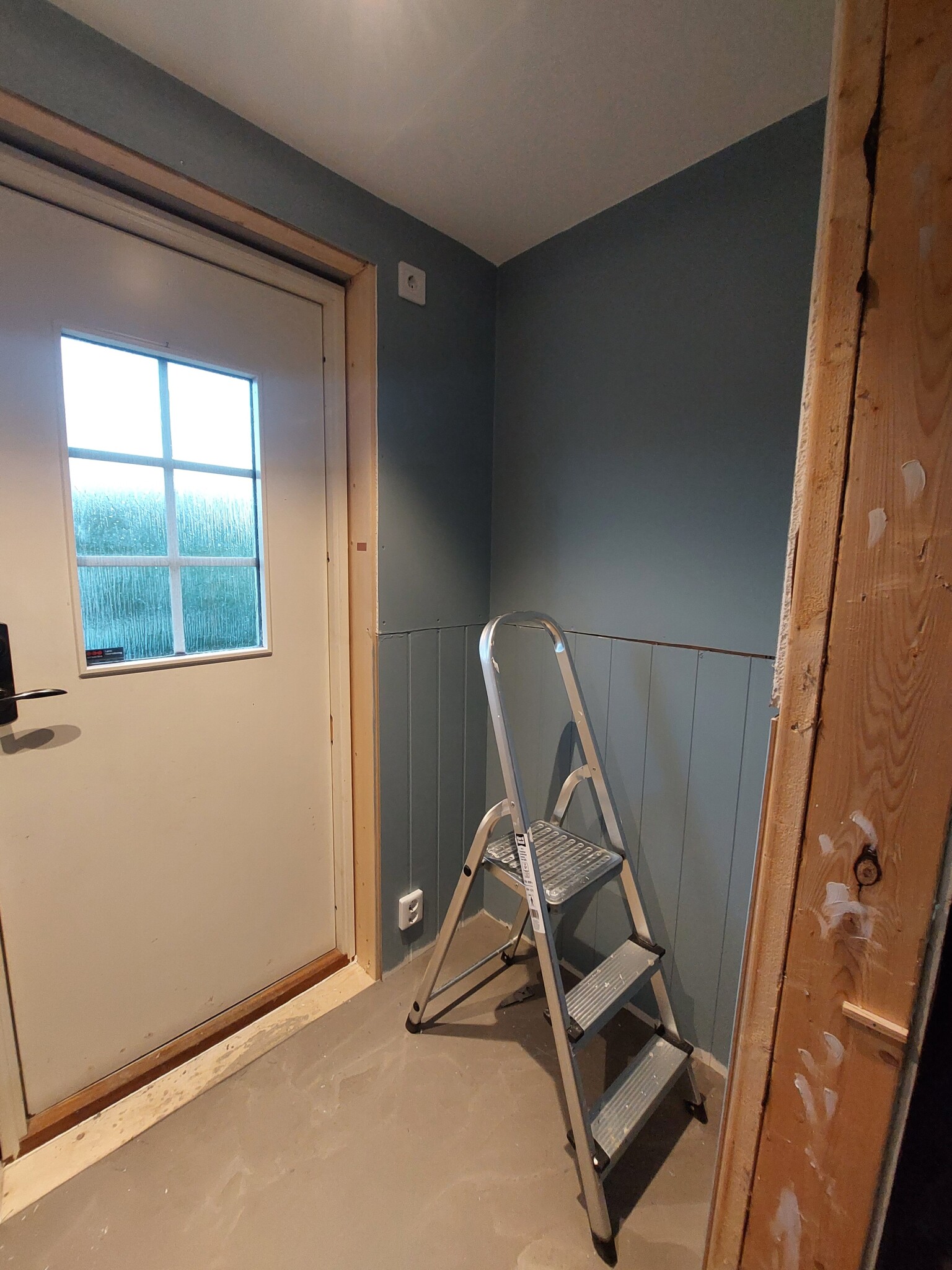

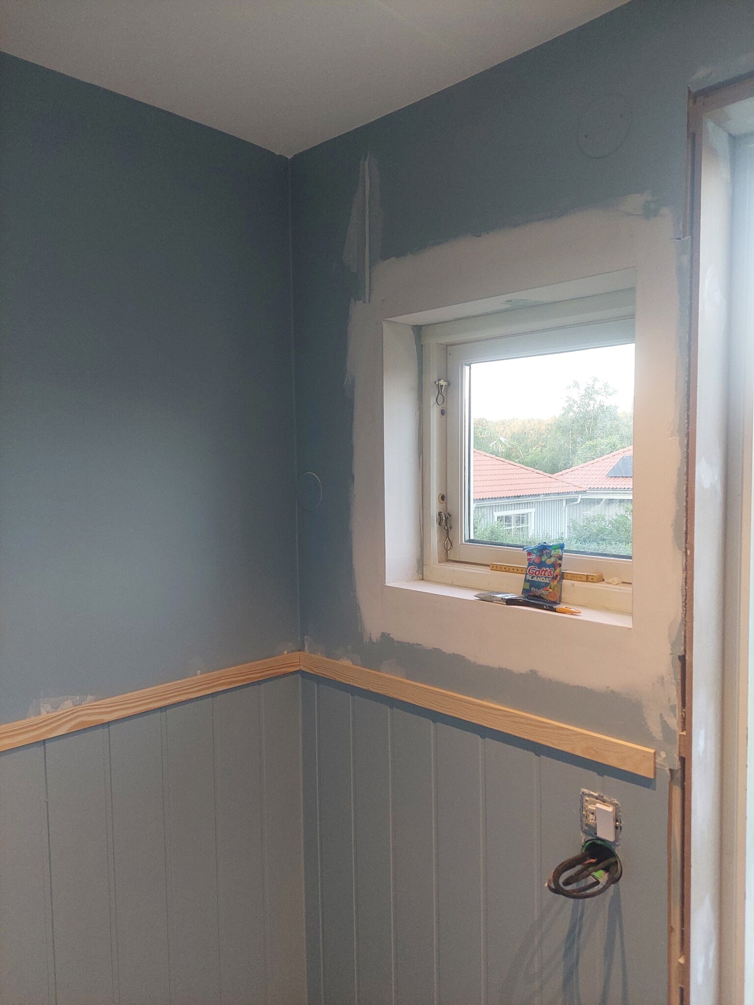

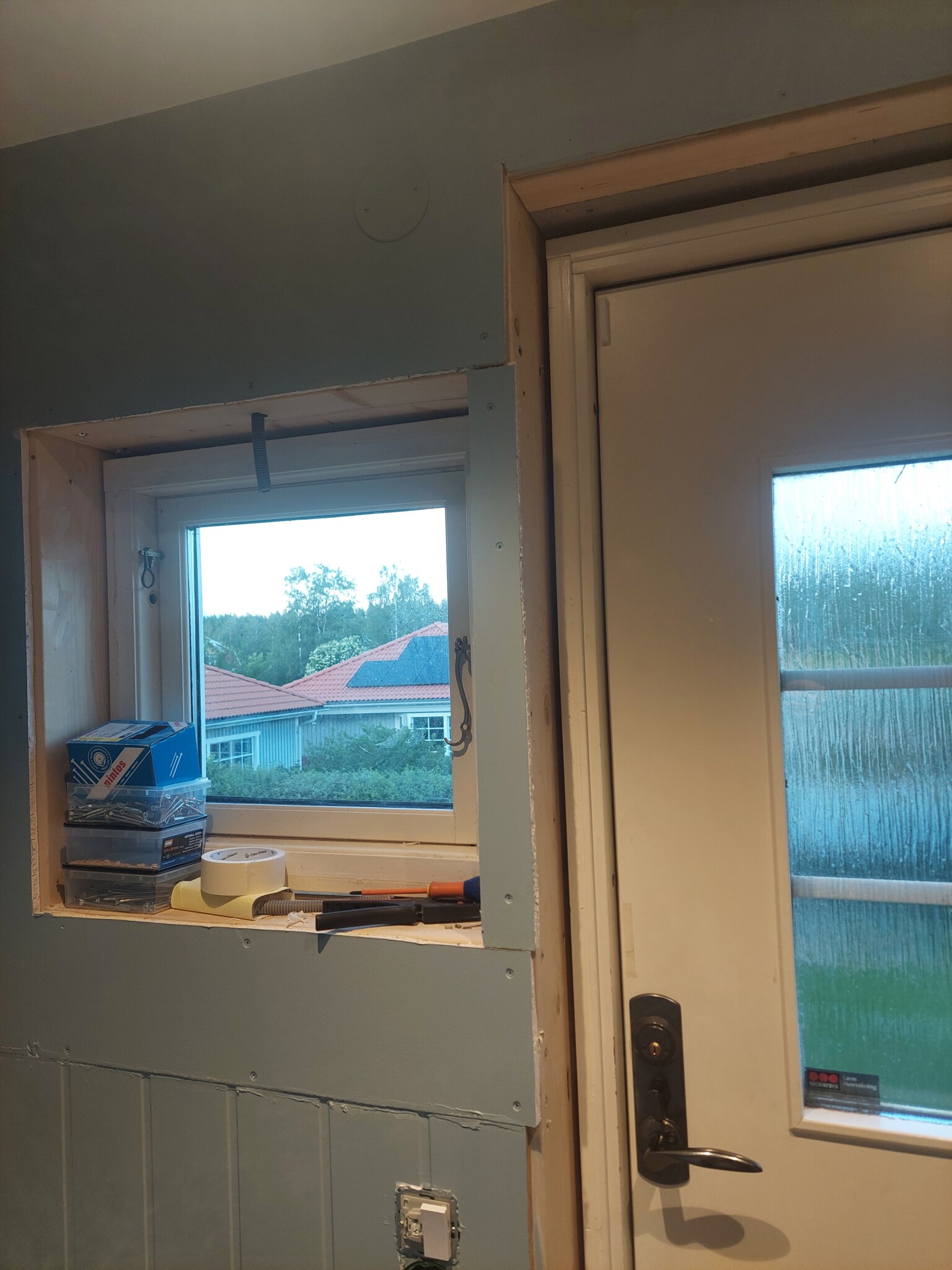

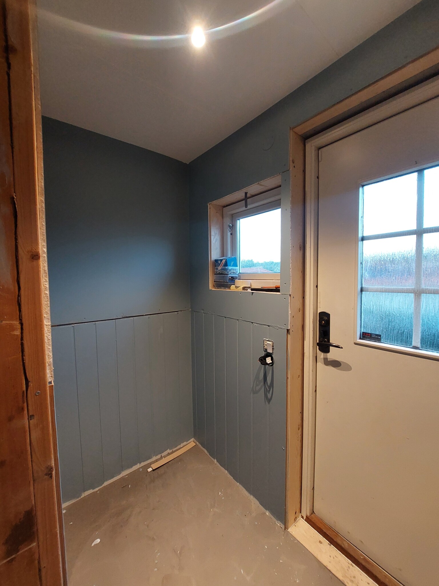

Nu är väggarna färdigmålade.
Kvar att göra är klinkers, lister, socklar, foder och dörromfattning.

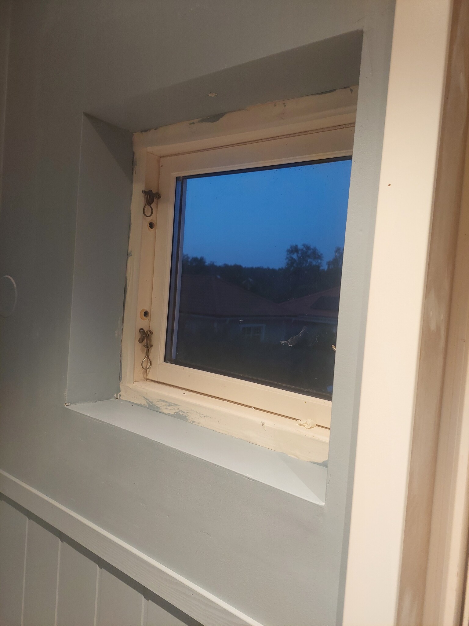

Sen har jag kommit fram till att jag behöver gipsa fönstersmygen och köra utan foder. Kommer aldrig få ihop det på nåt vettigt sätt med foder.
Tidskrävande och mindre roligt men det är bara att göra.

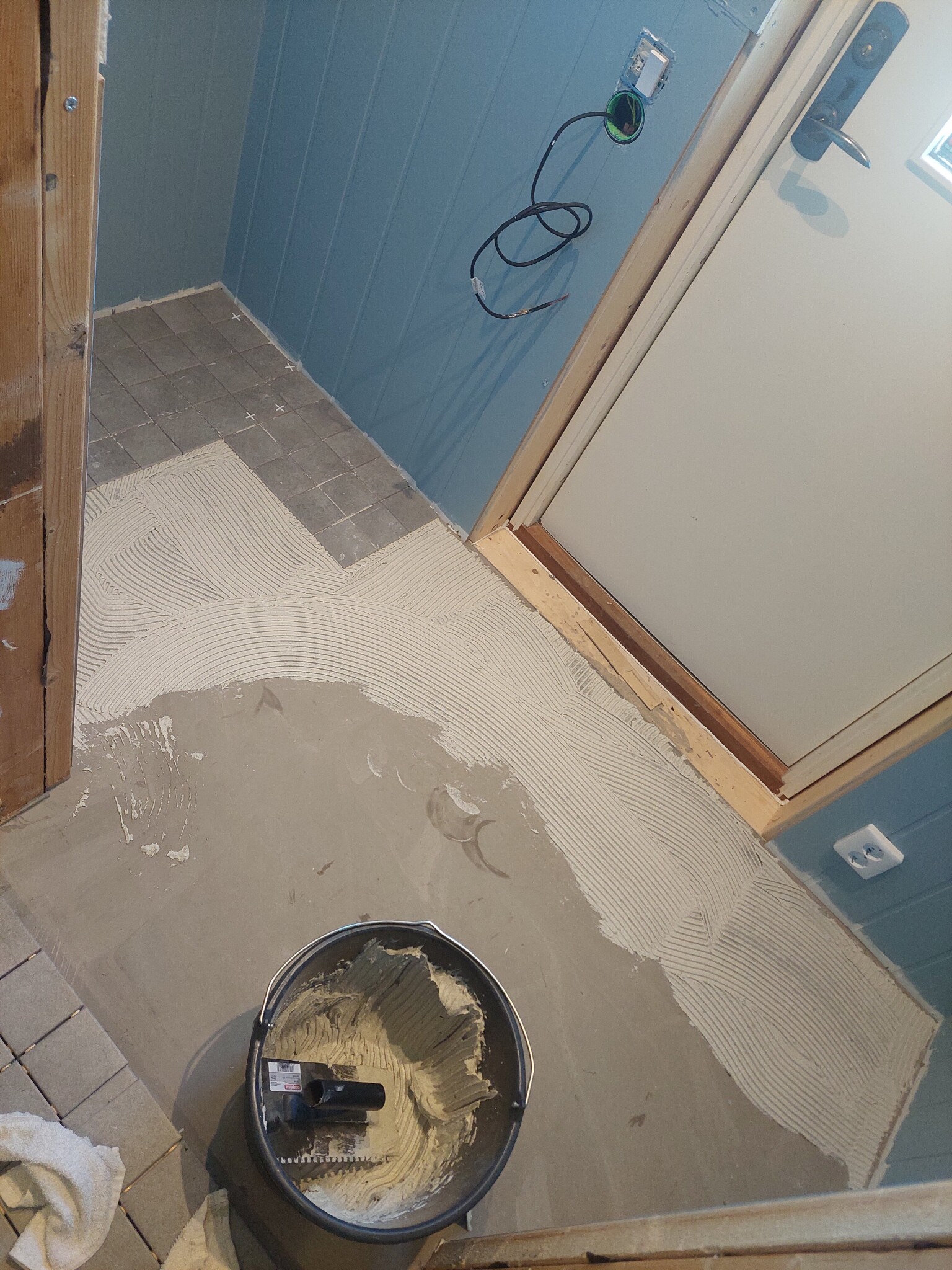

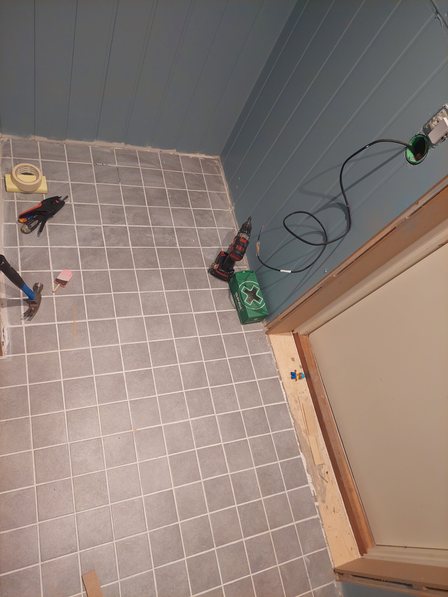

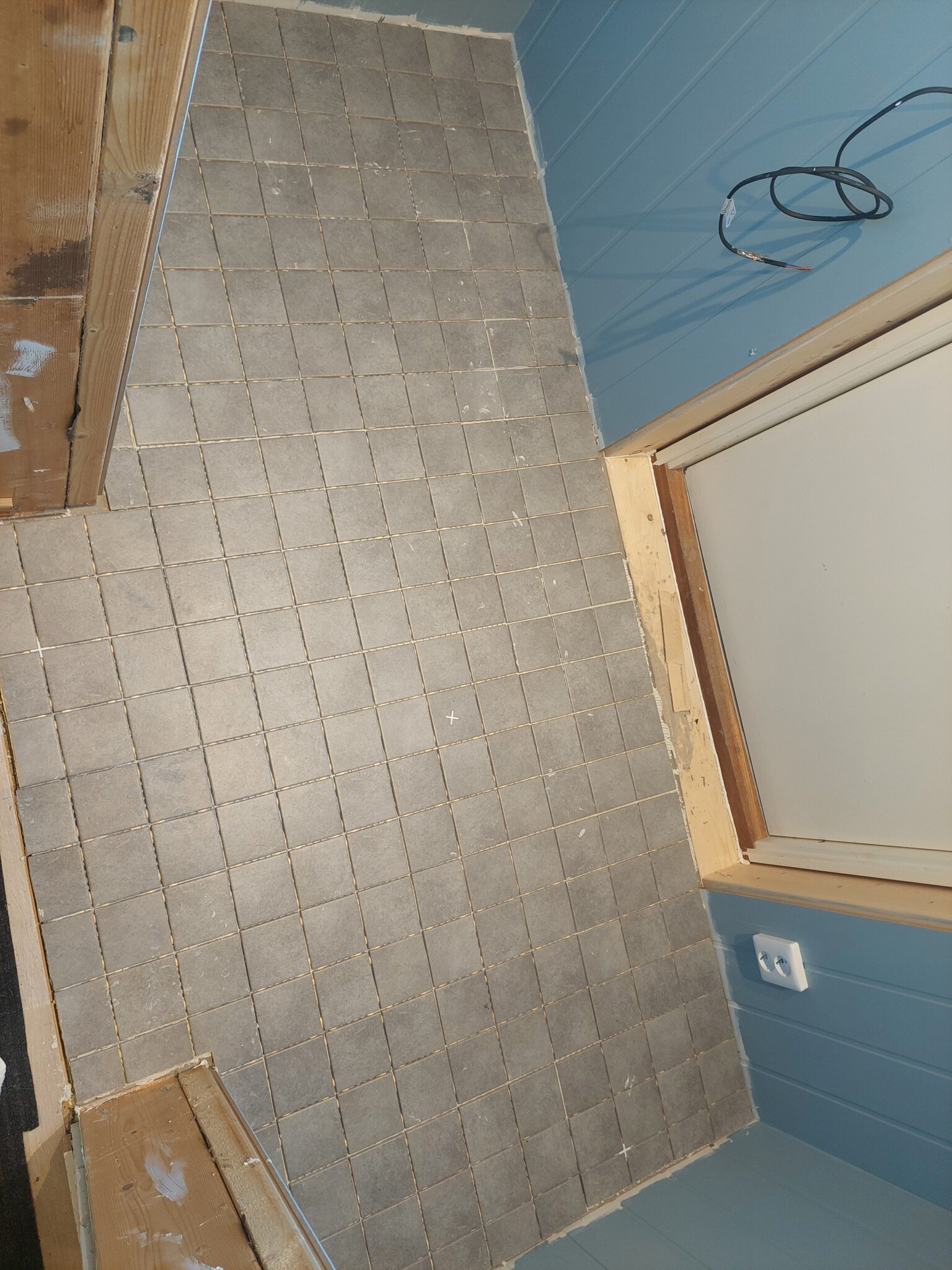

Jag avskyr att kakla och sätta klinkers och jag har verkligen inte talang för det.
Med det sagt blev det helt okej ändå.
Måste erkänna att flytspacklingen va riktigt dålig. Såg inte det när jag spacklade pga dåligt ljus (och ovana). Men det gick att rädda upp hyfsat med lite extra fix.
Skönt att va klar med detta moment och kunna gå på med snickerier istället.

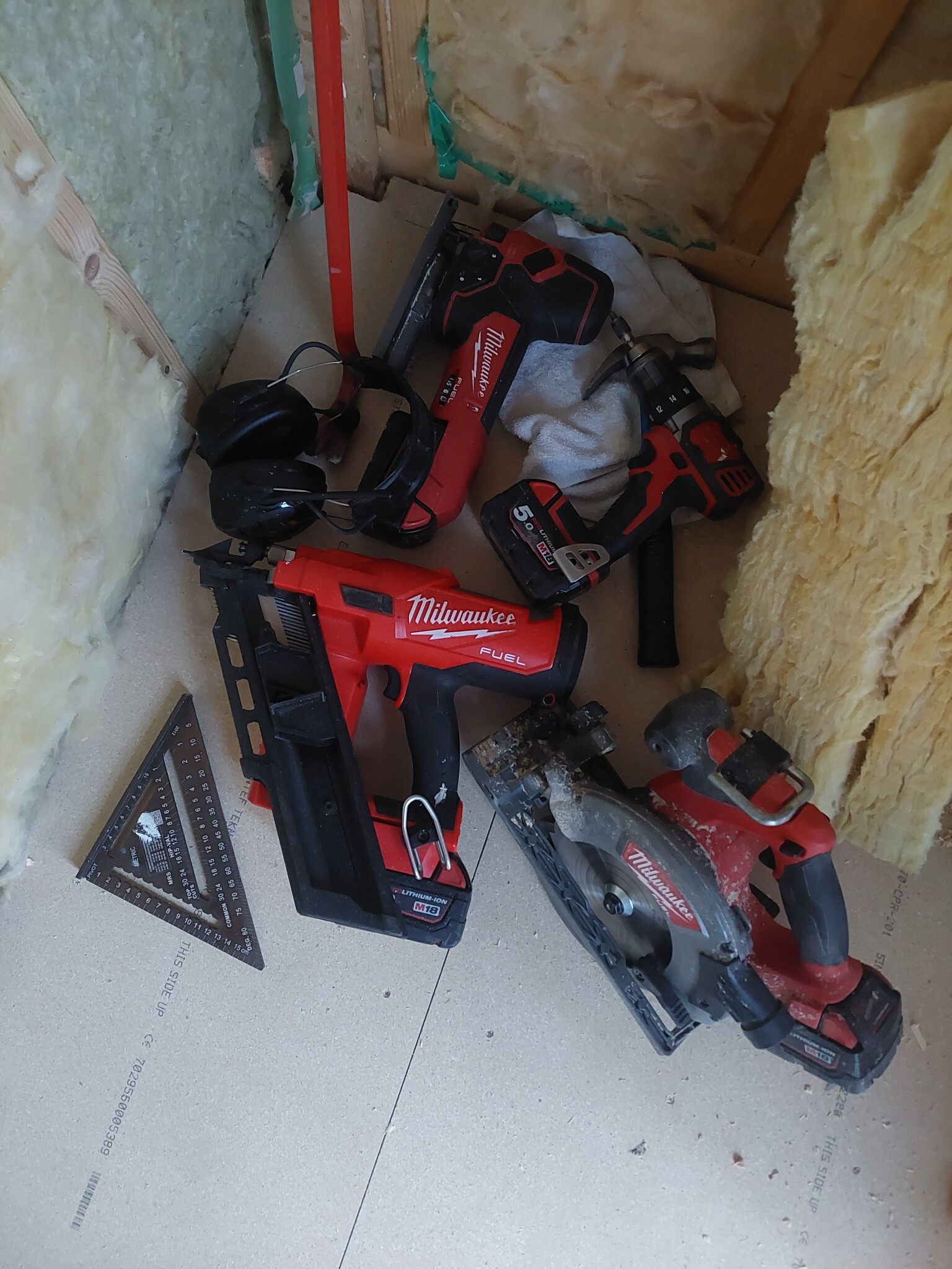

Detta är allt man behöver veta. Grattis till dina verktyg. Själv har jag bara haft råd att unna mig ett måttband 5m från Milwaukee. Min enda chans att ha något av ett sådant märke.maah skrev:

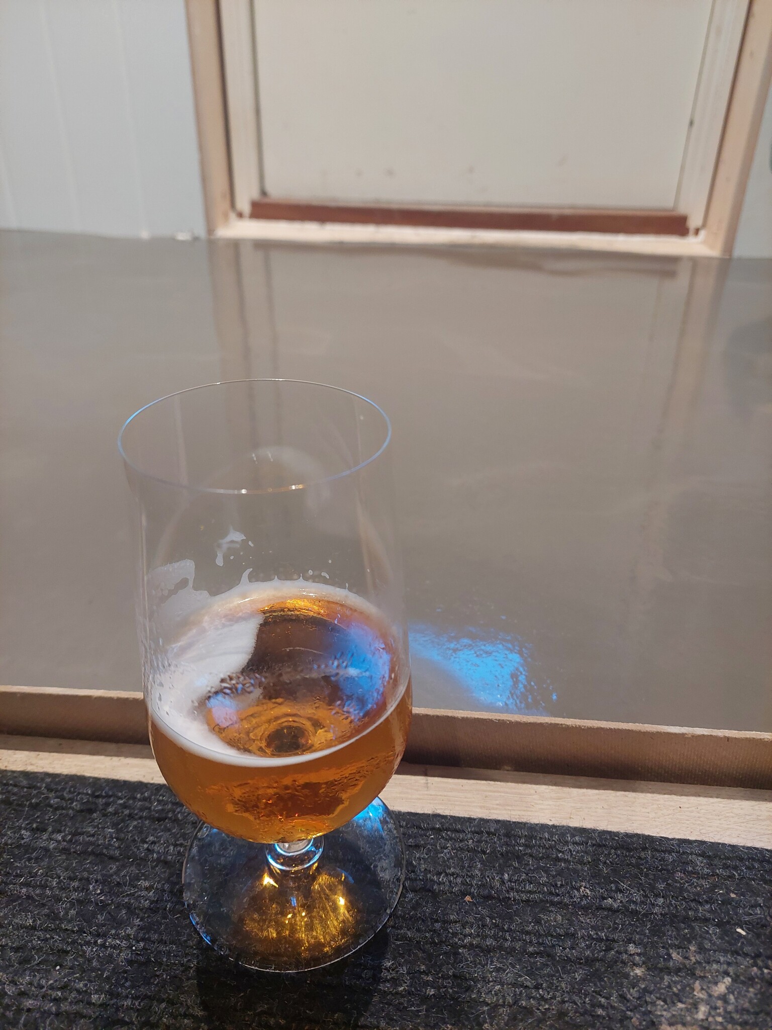

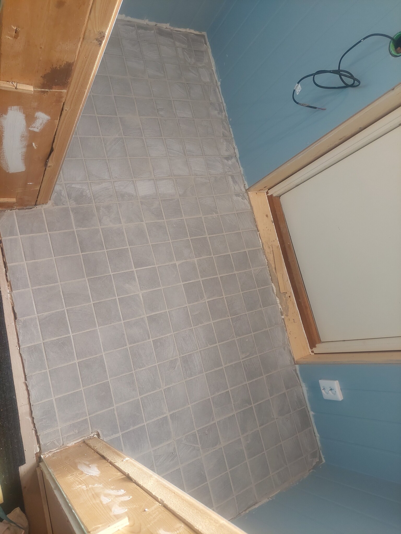

Fått golvet fogat idag
Foga är helt okej, går typ inte att misslyckas.

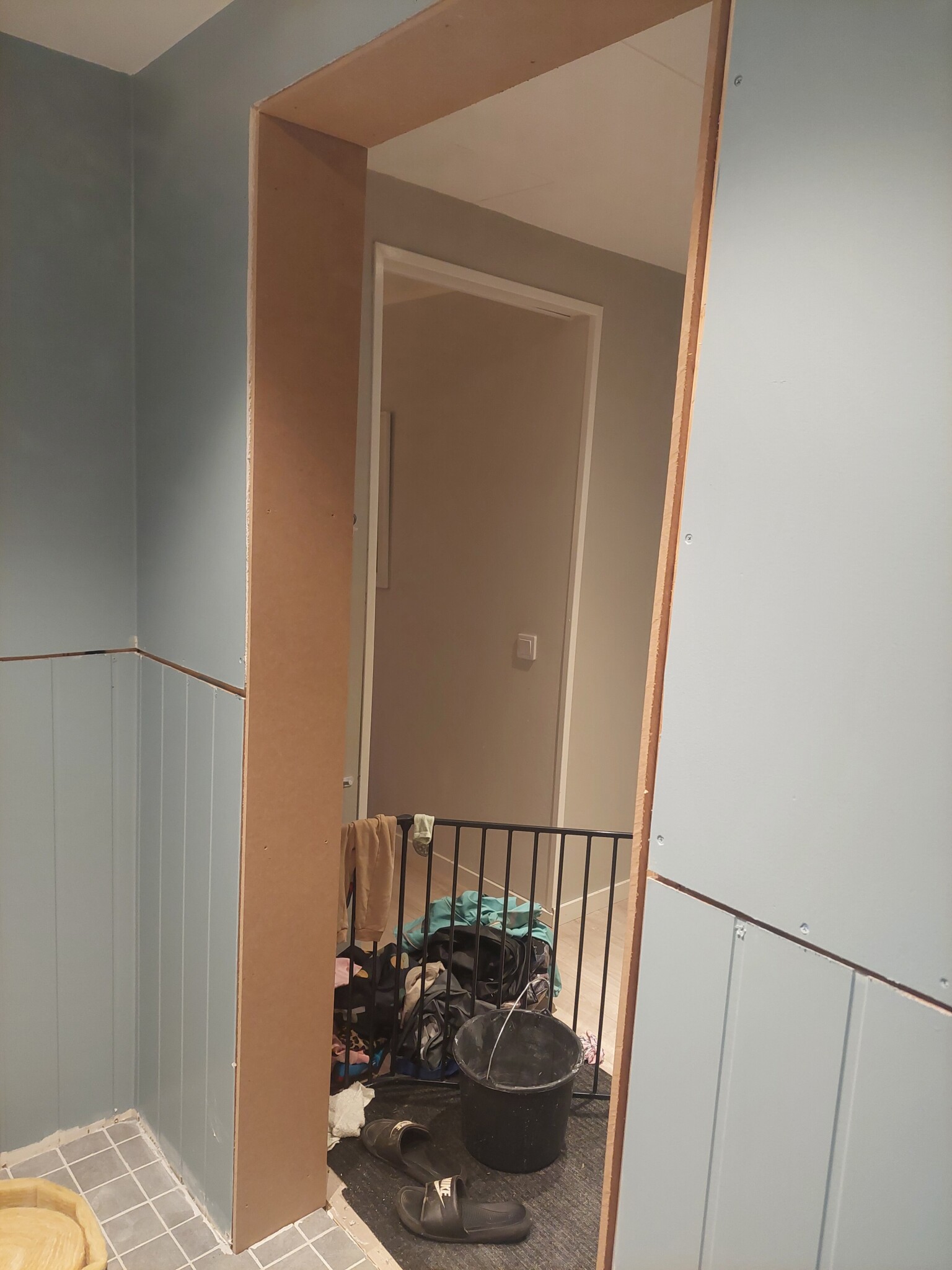

Sen har jag gipsat fönstersmyg och satt mdf som dörrsmyg
Fick även dit mdf som dörromfattning i gamla dörrhålet.
Runt det blir det hörnlister sen.
Håller man på med nybygge så kan man köpa färdigmålade smygar. Till ett snett och vint hus så är det enklare med rå mdf så får man spackla och måla lite sen.

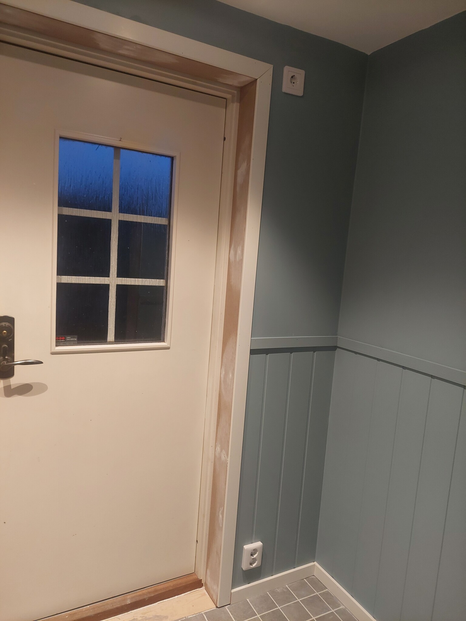

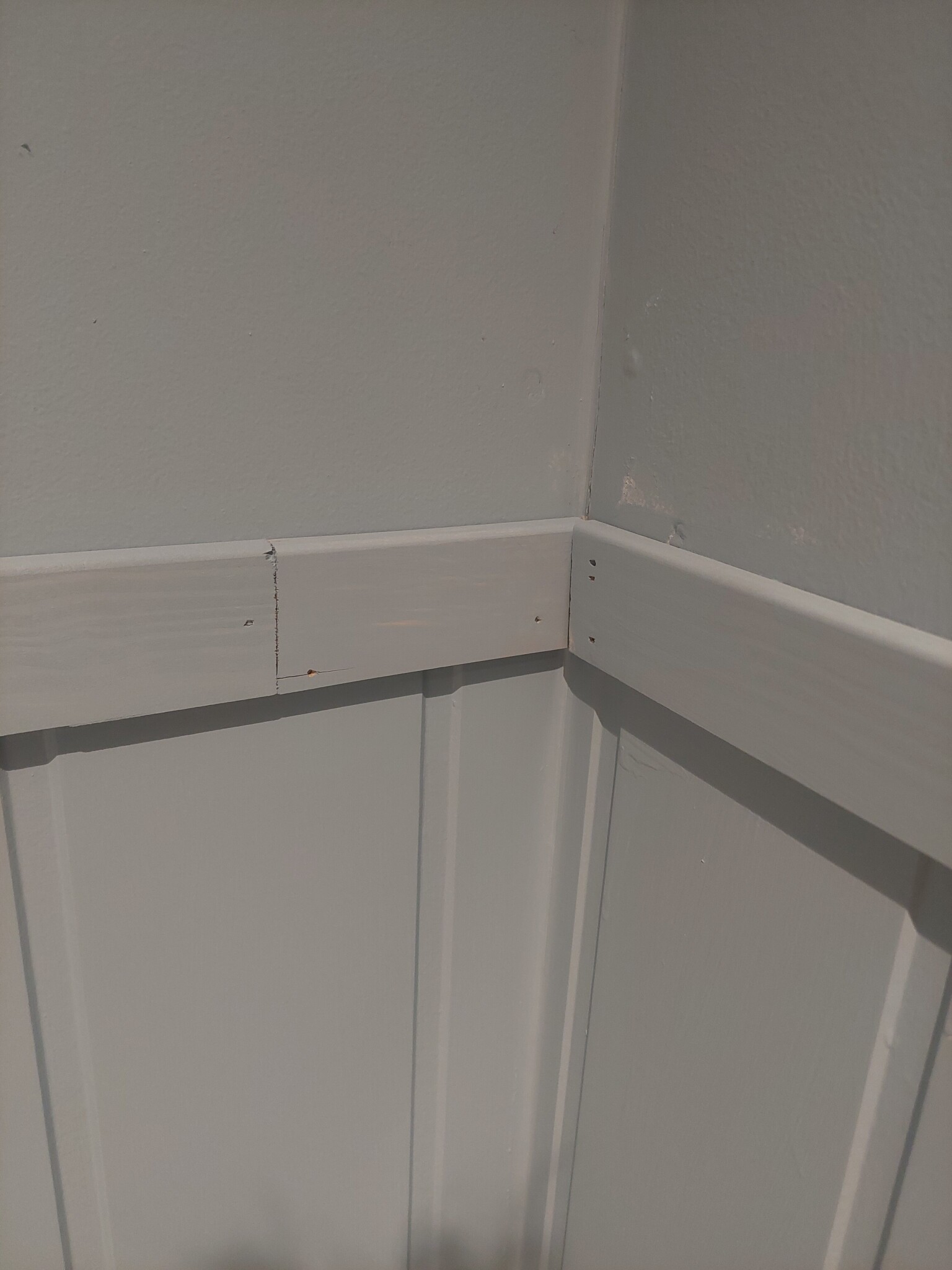

Idag har det blivit lite mer spackling och snickerier.
Fönstersmygen grovspacklade jag innan målning. Tycker det är enklare att se vad som behöver bättras på efter ett lager färg.
Bröstlist, golvsocklar och dörrfoder på plats.
Färgen gör sig inte riktigt rättvisa på bild.
Vi är supernöjda med den.
Gissa vad som hände här?
Jag hade köpt list så det räckte precis. Och jag vägrar köpa en hel till för den lilla missen. Får se det som ett kul minne 😆
