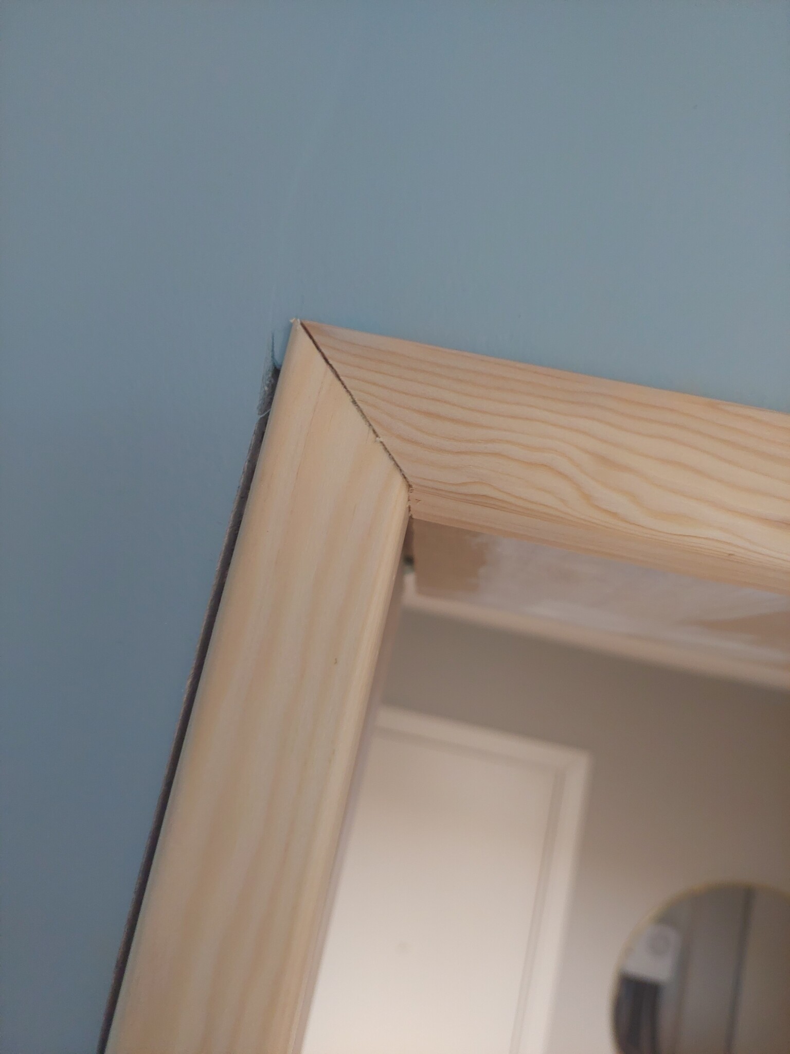

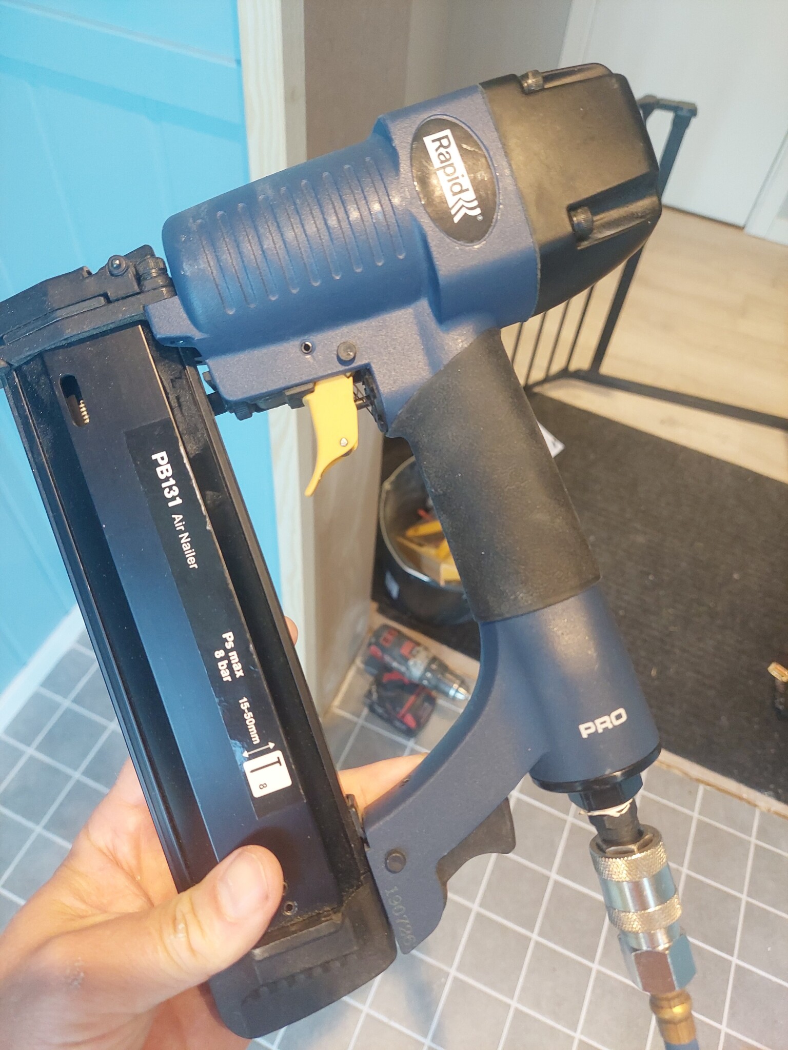

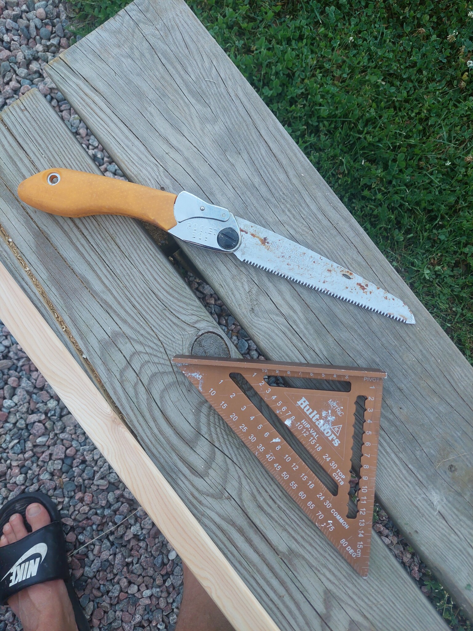

Idag har jag använt tre favoritverktyg.
En dyckertpistol.
En blå dyckertpistol med svart handtag hålls i handen, på ett klinkergolv med verktyg i bakgrunden.
En rostig minisåg och en snabbvinkel.
Rostig minisåg och snabbvinkelverktyg på träbräda utomhus med gräs och grus i bakgrunden.
Resultatet blev detta
Trälist i hörn av nymålat dörrfoder, omgärdad av ljusblå vägg.

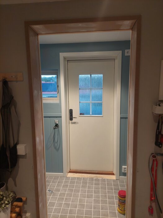

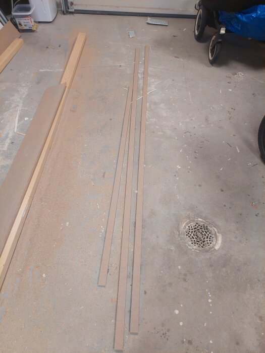

Sen använde jag en cirkelsåg och en kap/ger och gjorde dörrfoder.
Flera smala träprofiler ligger på ett dammigt garagegolv efter sågning, tillsammans med verktygsspår och en golvbrunn i bakgrunden.
Det blev riktigt bra

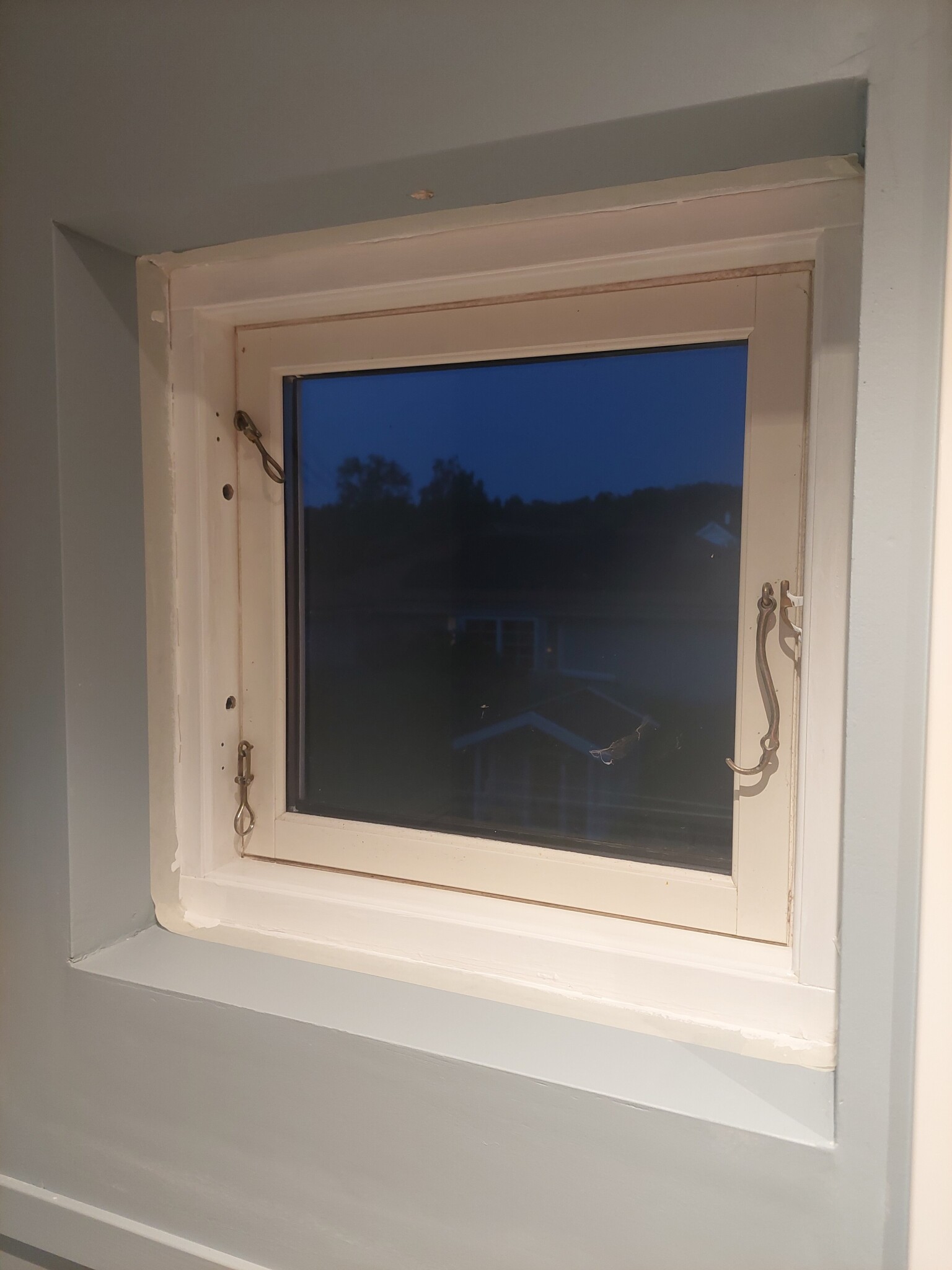

Även fönstret fick en vända färg
Nymålat fönster med vita karmar och grå väggar, sett från insidan av ett rum under skymning.

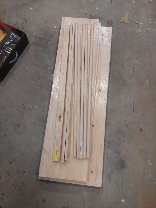

Hemma igen efter en veckas semester på annan ort så va det dags att bygga (det är riktigt semester) igen.
Började med att införskaffa diverse planhyvlat, limfog och rundstavar.
Planhyvlat trä och rundstavar ligger på ett betonggolv, redo för byggprojekt.

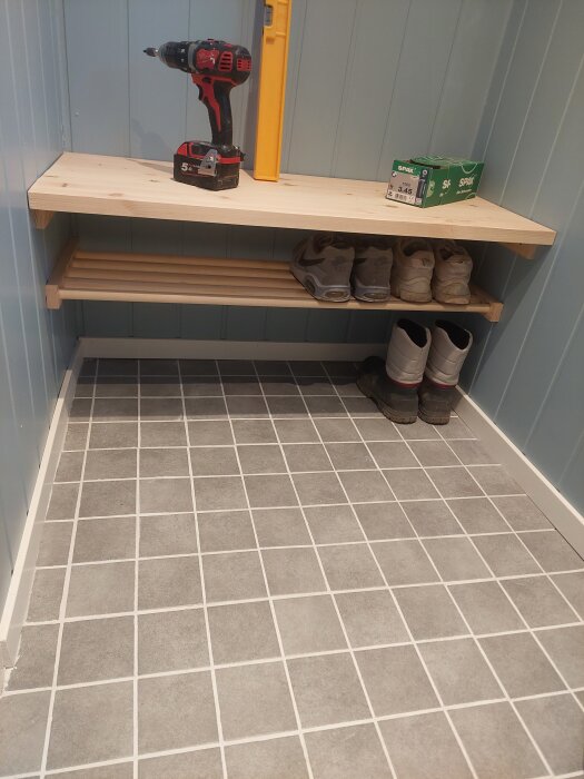

Det blev en skohylla
Skohylla med rundstavar monterad mot en blå vägg. En vattenpass och en del av en sko syns på klinkergolvet.

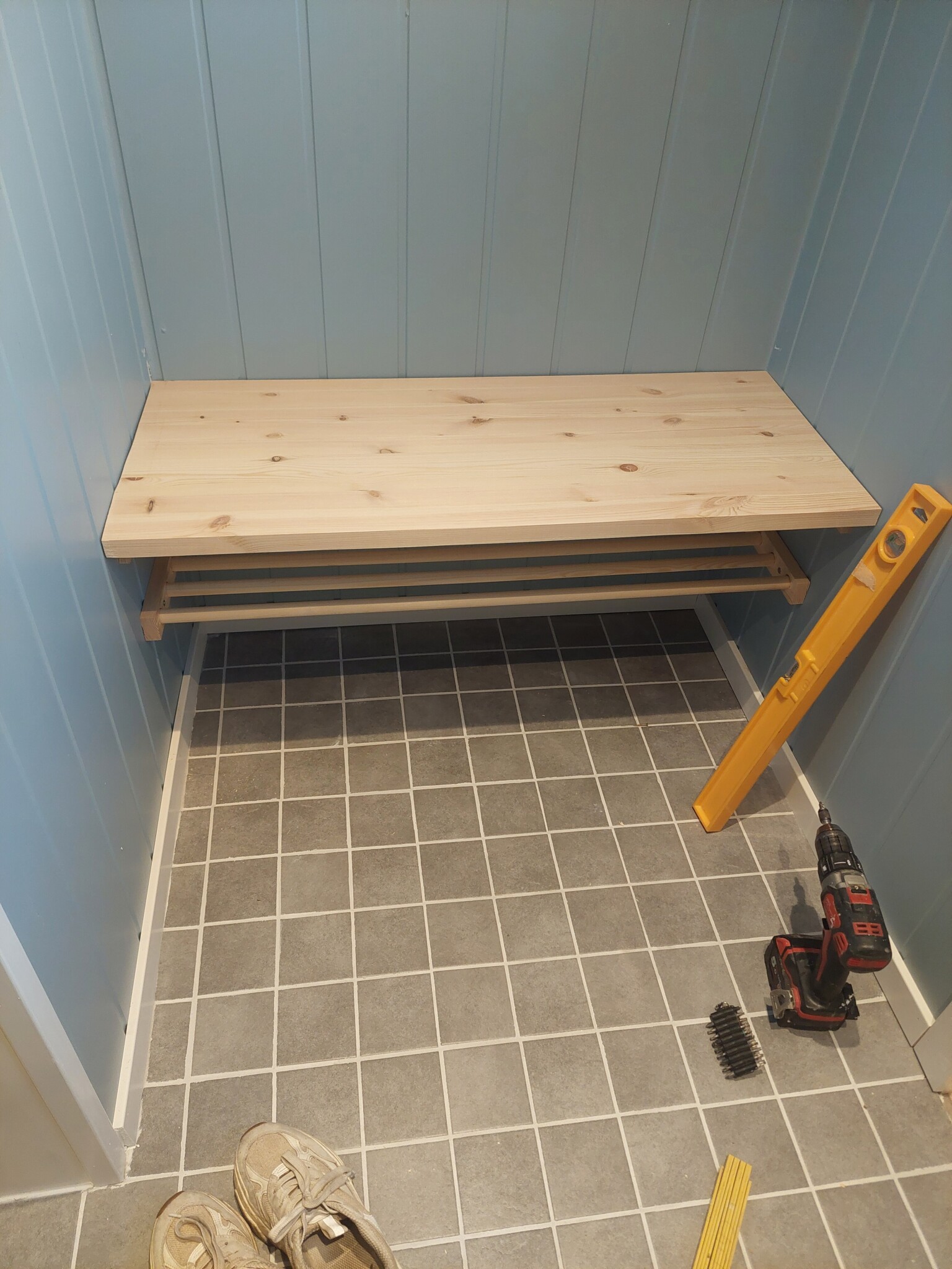

Det blev en sittbänk
Trähylla med sittbänk monterad i ett hörn med ljusblå väggar och grått klinkergolv. En vattenpass och borrmaskin ligger på golvet.

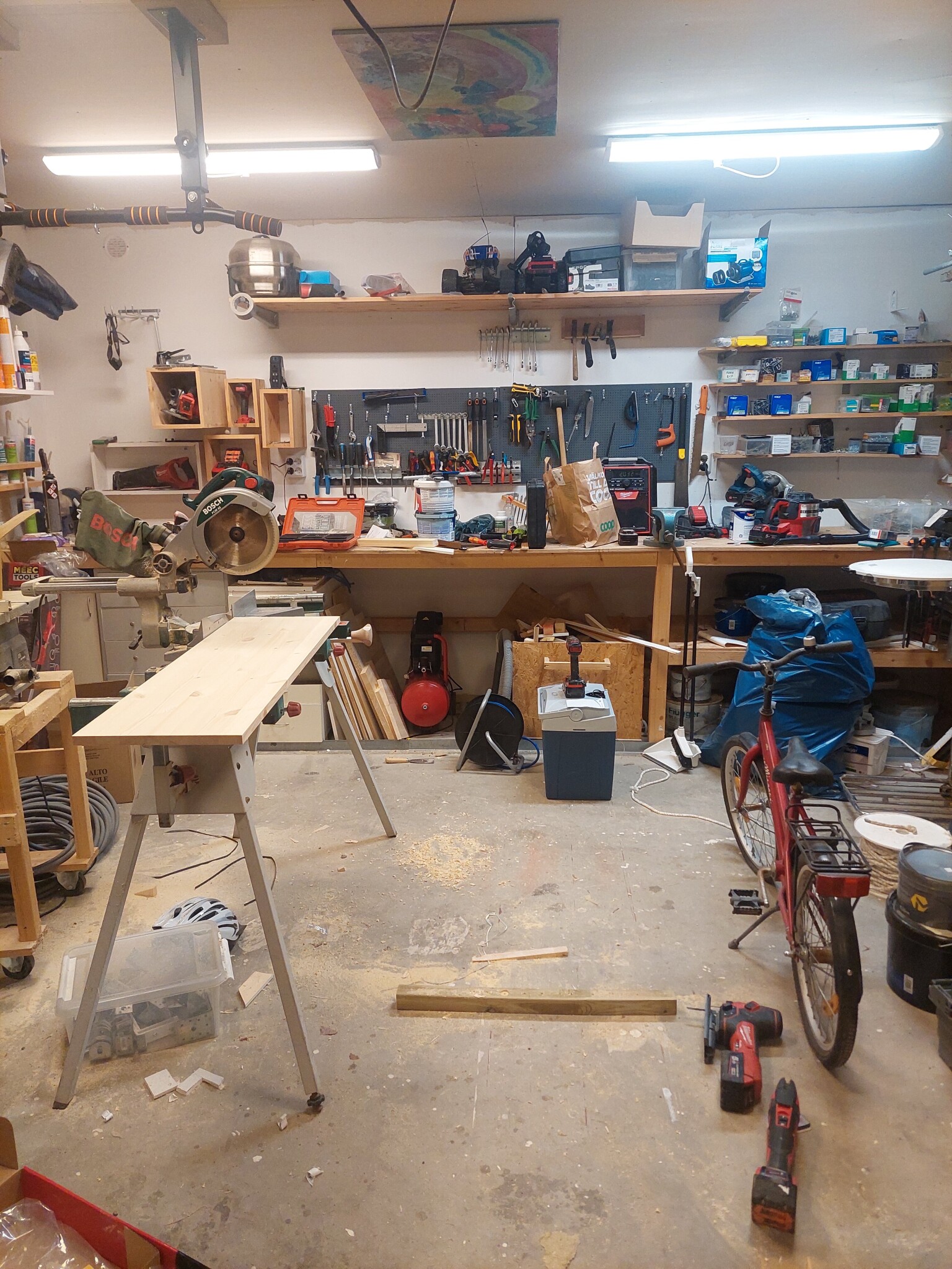

Nu ser jag fram emot några regniga dagar att spendera i garaget och röja upp där.
Rörigt garage med arbetsbänk, verktyg, en cykel och diverse byggmaterial och verktyg. På bänken finns en cirkelsåg och hyllor med förvaringslådor.
Är det nån människa där ute som håller ordning i garaget/snickarbod medans man håller på med projekt?

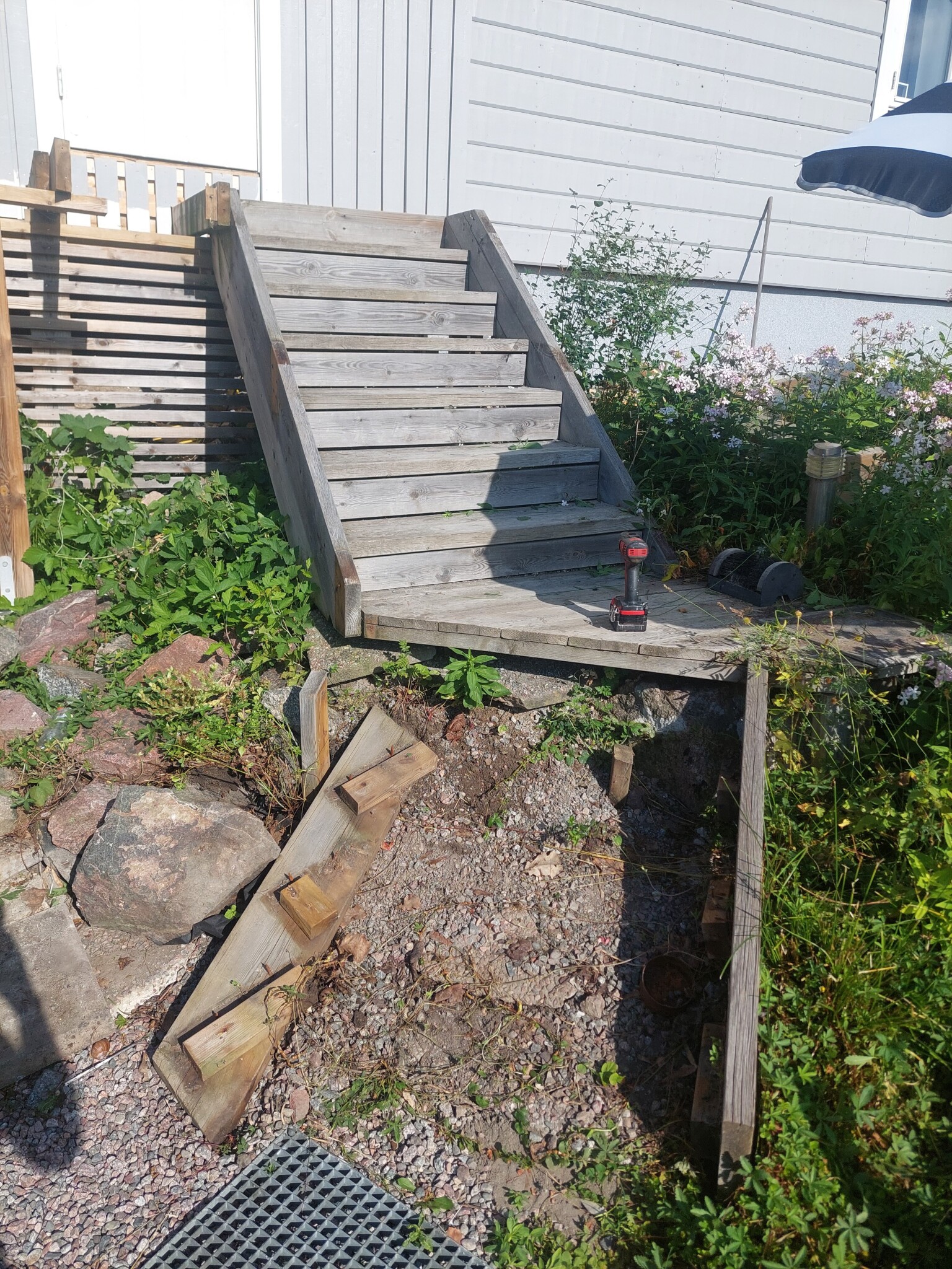

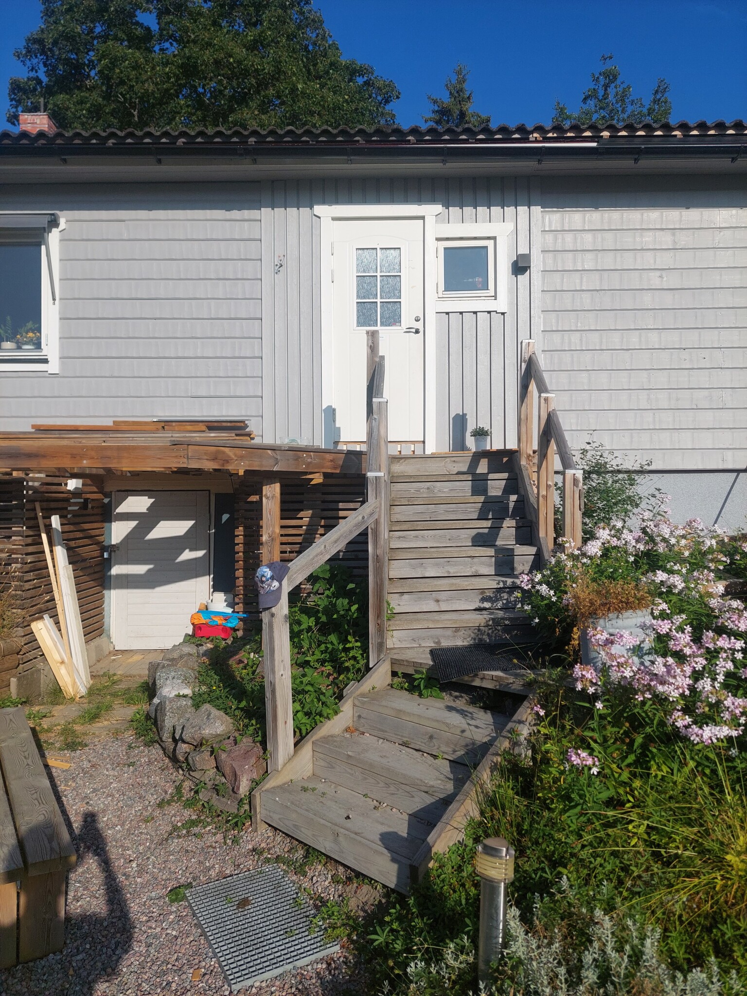

Idag ska trappan rivas. Utgångsläget:
Trätrappa under renovering, omgiven av blommor och gräs. Delvis nedmonterad med träskivor och verktyg synliga.
Trätrappa vid hus med vita dörrar, omgiven av vildvuxna blommor. Byggmaterial och leksaker syns intill trappan.
Varken speciellt estetiskt tilltalande eller funktionell. Det har alltid varit ett farligt halvsteg som många har varit nära att snubbla i.
Och nu när ytterdörren kom så nära trappan måste allt göras om.

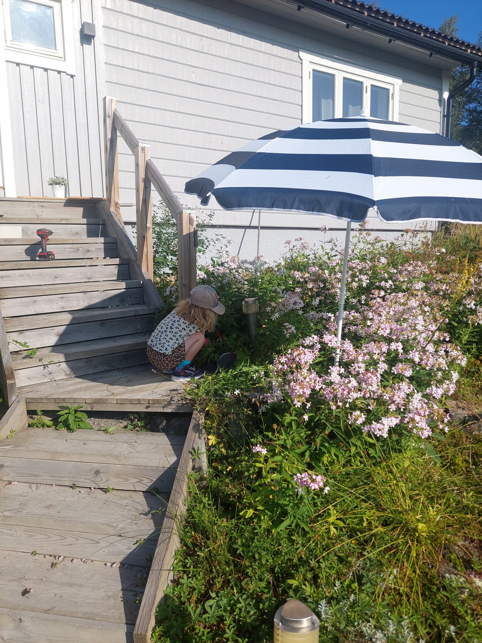

Jag fick hjälp av en liten medarbetare i ca 15 min som rensade bort lite vildvuxna blommor. Medarbetaren krävde skugga så jag fick sätta upp ett parasoll.
Trätrappa vid ett hus under renovering, med en person och ett randigt parasoll. Blommor växer bredvid trappan, verktyg på trappan.
Såhär långt har jag kommit nu på 1,5 timme. Det går åt 1cl vatten per skruv och jag har skruvat ur ca 150 skruvar. Sliten trätrappa pågående rivning, omgiven av ogräs och blommor, delvis demonterad med verktygslåda och parasoll i bakgrunden.

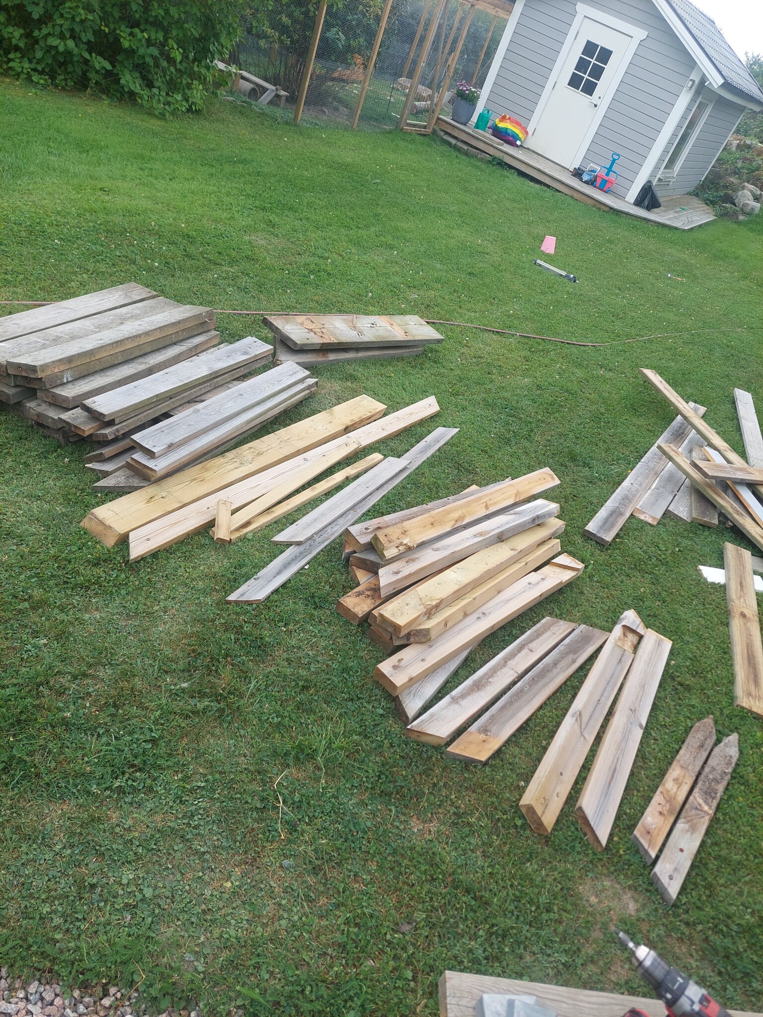

Fortsatte riva lite mer på trappan på e.m
Borttagen trappa med återstående träreglar, övervuxen med växter och stenar; förberedelse för ny konstruktion.
Mycket användbart att återanvända till annat kul blir det
Brädor och plankor på gräsmatta efter att ha rivit trappa, synligt med en liten byggnad i bakgrunden.
Dock inte skruvarna som sätt sina bästa dagar. Det va verkligen på tiden att den här trappan revs innan det rasade ihop.

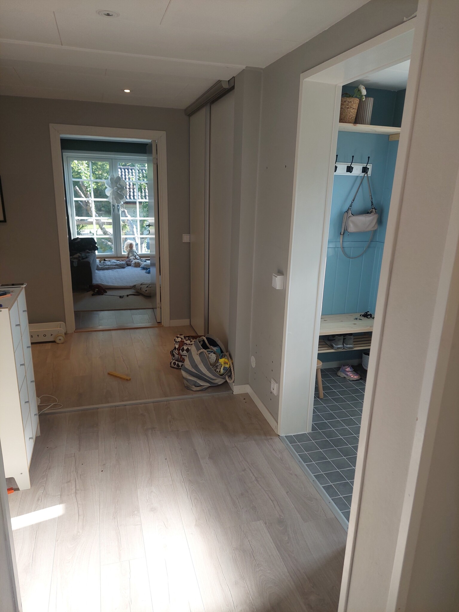

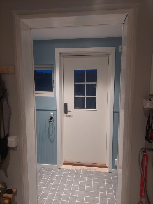

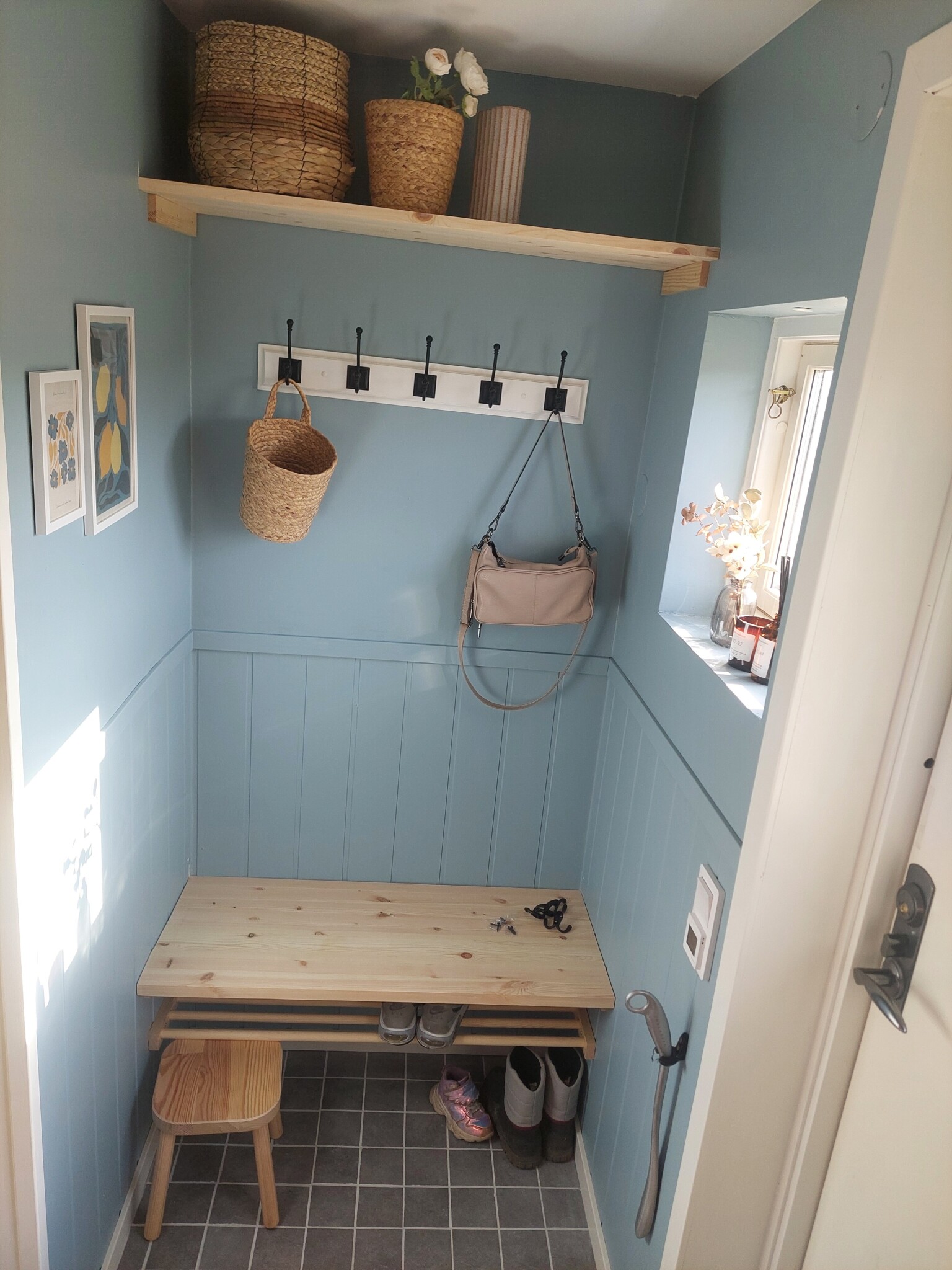

Invändigt börjar hallen bli klar.
Det är bara en ekplanka vid dörren som saknas och några fler krokar ska upp.
Morgonljus
Blåmålad hall med bänk, krokar och skor. Korgar och blommor på hyllan ovanför. Ljus strömmar in genom fönstret.
Kvällsljus
Blå hall med träbänk, hylla med korgar och krokar på väggen. Väska och korg hängande, skor under bänken, väggdekorationer och små dekorer på hyllan.
Sen har jag ett jobb att göra i höst/vinter med den inre hallen.
Mycket spackling och målning efter gamla krokar och slitage.
Hallen med ljust trägolv och i bakgrunden syns ett rum med stora fönster. Detaljer i inredningen pågår, som krokar och ekplanka vid dörren.

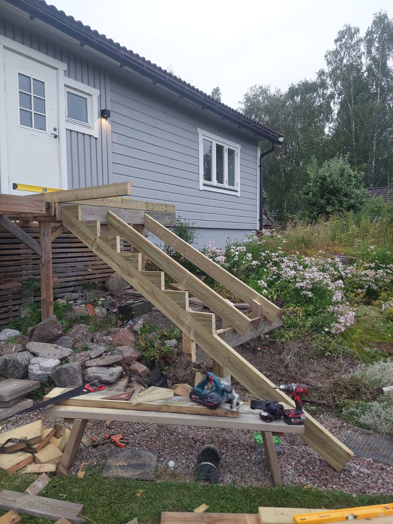

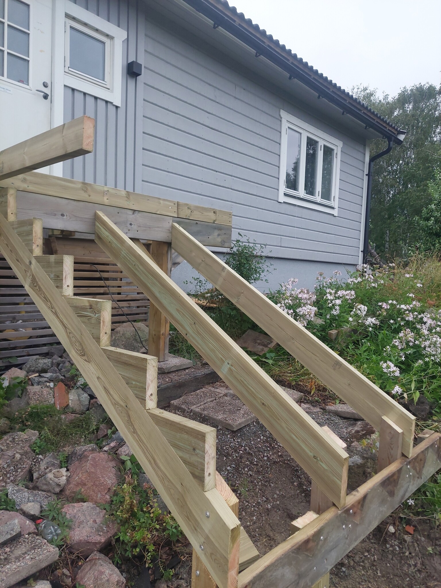

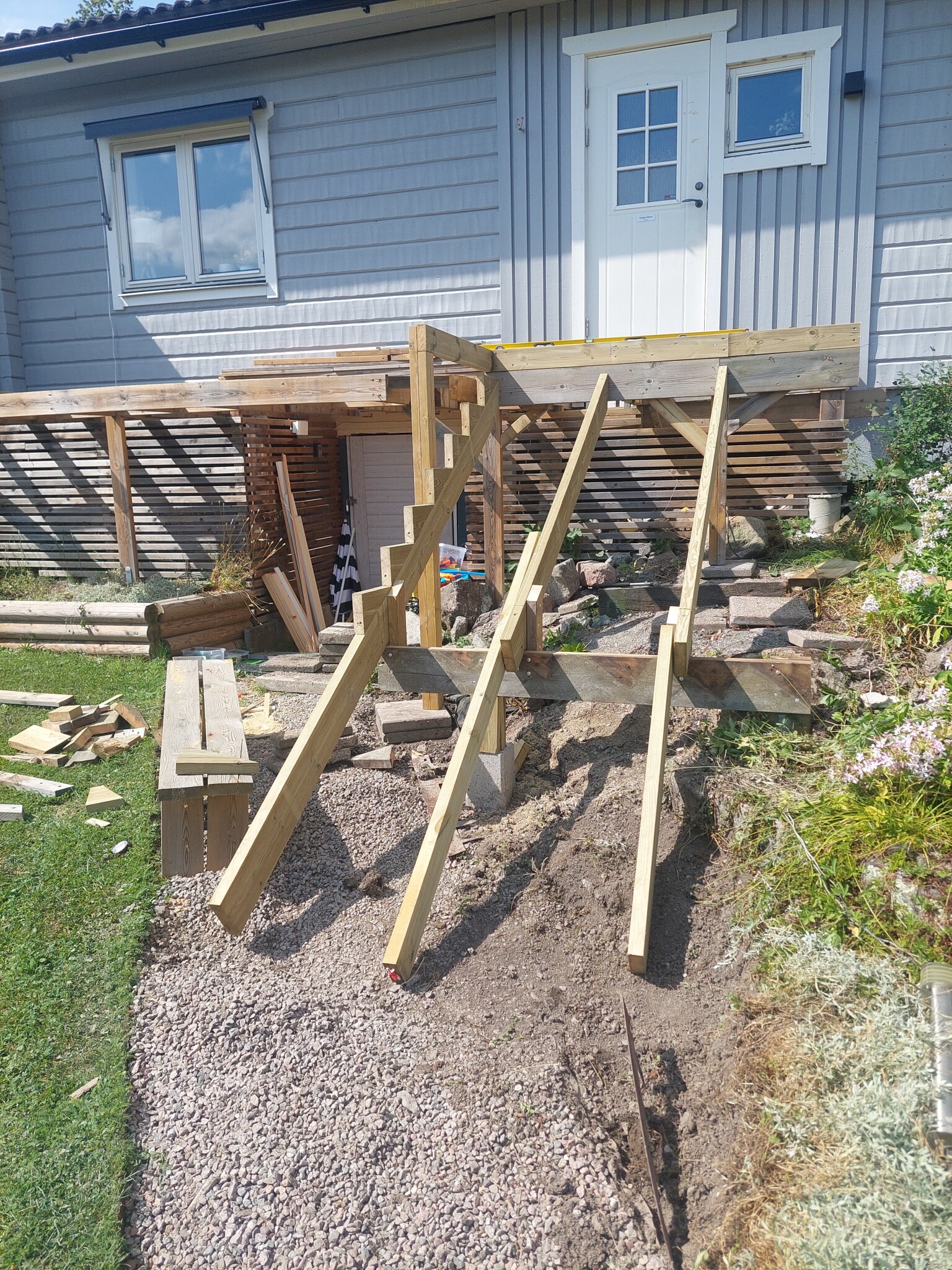

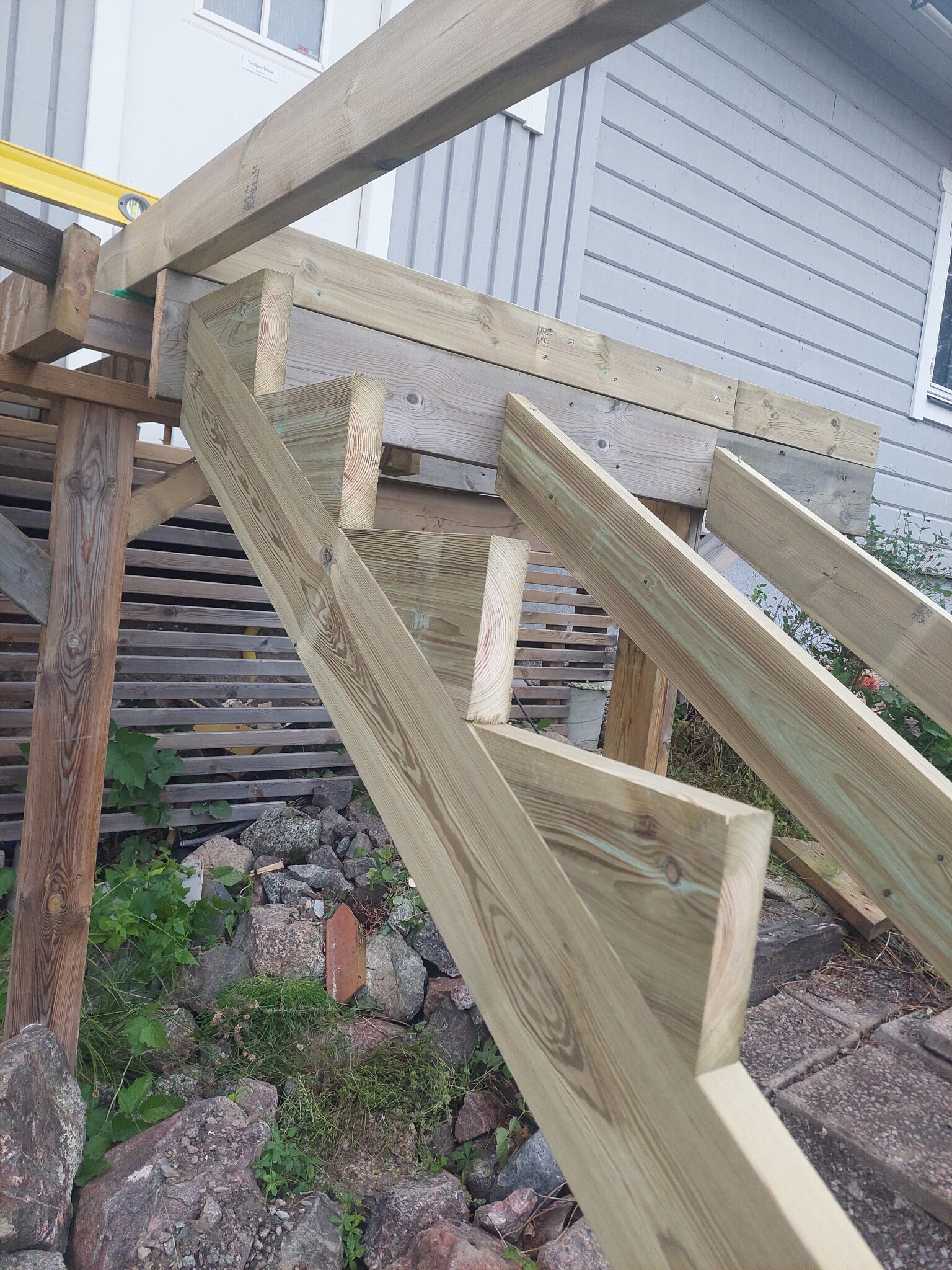

Utvändigt börjar trappan ta form.
Jag har aldrig byggt en trappa med riktiga vangstycken tidigare, det har mest varit små altantrappor på 3-4 steg.
Så några misstag längs vägen lär det bli.
Från början va det tänkt att trappan skulle delas upp med ett vilplan och vinklas mot grusgången sista biten.
Därför kapade jag reglarna först.
Trappa under konstruktion med vangstycken av trä vid ett grått hus med blommor i bakgrunden.
Men sen kom jag på att det blir bra att bara köra en rak trappa. Den blir tillräckligt bred för att känslan ska bli bra med den längden.
Så nu får jag skarva på reglarna till vangstycken igen och gjuta en balk längst ned att förankra trappan i.
Trappa under konstruktion med synliga vangstycken framför ett grått hus; verktyg ligger på en bänk intill.
Byggprojekt där trappa med vangstycken i trä håller på att ta form utomhus, bredvid en grå träfasad.
  • Trappa under konstruktion med vangstycken av trä, framför ett ljusgrått hus. Trädgård och stenar syns i bakgrunden.

AXS
Hur många steg blir trappan? Är du säker på att du inte ska ha ett vilplan?
Jag är inte säker på nånting!
Den blir väl 12-13 steg tror jag.
Finns det nån magisk gräns för hur många steg man bör ha utan vilplan?
Gissar snarare på 16–17 steg efter vad som redan är byggt.
Det är väl ungefär där gränsen går, så jag skulle säga att det är en smaksak. Men har du platsen och redan har kapat vangstyckena skulle jag nog luta mot ett vilplan.
AXS och 1 till
Vad har du för steghöjd och stegdjup?
Ser lite brant ut 😀
maah
Jag är mycket tacksam för synpunkter. Detta är som sagt min första "riktiga" trappa och jag vill inte göra bort mig.
Steghöjd i nuvarande utförande skulle bli 17 och stegdjup 30.
Jag har faktiskt en annan trappa som jag byggde förut som vi går i varje dag nu för att komma in till huset.
Den har steghöjd 17 och djup 28. 11 steg och den är bekväm att gå i.
Utomhustrappa av trä under konstruktion utan vilplan, kopplad till altan, omgiven av gräsmatta och träd i bakgrunden.
Platsen finns inte för ett vilplan för då hamnar jag ute på gräsmattan och det skulle bli mycket mer jobb att fixa till med grusgången att få den bra i förhållande till trappan.
Byggprojekt av trätrappa utan räcke påbörjat vid husets ytterdörr, med ställningar av lösa reglar och grusgång längs sidan.
Bygge av trappa utan vilplan med lösa reglar på plats. Trappan ansluter till en grusgång framför ett hus med grå panel och vit dörr.
(På bilden har jag bara lagt dit några lösa reglar som illustration)
Om jag kör utan vilplan blir avslutet väldigt bra mot grusgången.
Eventuellt att jag i framtiden skulle bredda gruset vid trappan för att få en snygg gång till källardörren (som används en gång per månad)
MasMats
