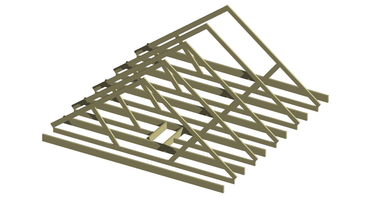

En avväxling för att få plats med vindsluckan skulle kunna se ut som nedanstående skiss visar. Eventuellt behöver avståndet mellan limträbjälkarna justeras någon cm för att den stora trappvarianten ska få plats. De avväxlande reglarna behöver inte vara limträ men det är praktiskt med samma höjd.
Wow snyggt justusanderssonJ justusandersson skrev:En avväxling för att få plats med vindsluckan skulle kunna se ut som nedanstående skiss visar. Eventuellt behöver avståndet mellan limträbjälkarna justeras någon cm för att den stora trappvarianten ska få plats. De avväxlande reglarna behöver inte vara limträ men det är praktiskt med samma höjd.
· Blekinge
· 10 117 inlägg
Det kan väl bara röra sig om någon cm. I så fall försumbart.
Om det nu ändå ska petas in ett par fullånga limträbalkar kan det enklaste vara att plocka bort några fasadbrädor ovanför garageporten och långa in dom den vägen. Förutsatt att det låter sig göras utan att ödelägga färgen.

Bra förslag, dock kan det bli problematiskt att svänga rätt balkarna på grund av takstolarnas snedsträvor..
Ja mkt bra förslag, den hade jag inte tänkt påD Djurmo skrev:

Hålband i all ära men summan av alla krafter blir iallafall likadan och understrävan kommer belastas likartat men kanske mer utspritt. Problemet är ju att takstolen är beräknad att bära taket och inget mer. Som det ser ut så bär det knappt nån snö heller....Att ha förråd där uppe skulle man ha tänkt på mycket tidigare och även om man fyller på med limträ så lär det nog svikta skapligt ändå.L Leif i Skåne skrev:Jag hade testat den enklaste o billigaste lösningen först.
Se bild i inlägg #83, men använt hålband!
[länk]
Börja med att stämpa upp taket i garaget så det är i våg + några mm i sättmån.
Montera hålbanden, finns det möjlighet att vika dom rum bjälken är det att föredra.
Använd avsedd skruv i stället för spik, då kan man justera ett ett slakt band i efterhand.
Ett sådant band kan belastas med något många hundra kilo.
I en industri hänger allt i taket med sådana band.
När jag lät bygga garaget så var hela tanken från början förmedlat att jag vilk kunna ha vind där uppe framöver, sen varför det blev så klent virke med mera vet jag inte. Men menar du att det kommer svikta med den lösningen med limträ 56x225 som skall bära golvet ? Det har ju fler räknat på härS Stefan1972 skrev:Hålband i all ära men summan av alla krafter blir iallafall likadan och understrävan kommer belastas likartat men kanske mer utspritt. Problemet är ju att takstolen är beräknad att bära taket och inget mer. Som det ser ut så bär det knappt nån snö heller....Att ha förråd där uppe skulle man ha tänkt på mycket tidigare och även om man fyller på med limträ så lär det nog svikta skapligt ändå.
Min spontana känsla säger :
1. Stämpla upp, få lod på befintliga takstolar (hur jag nu mäter det ??)
2. Skruva fast mina nya fingerskarvade 45x145 i sidorna på befintliga takstolar för att stadga upp/förstärka.
3. Beställa Limträ 56x225 och sätta mellan takstolarna som kommer bära golvet på vind för att inte påverka befintliga takstolar.
4. Skruva spontat golv, helst 32-36mm brädor.
Åsikter på ovanstående ?
