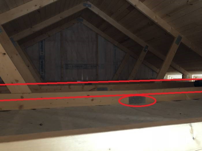

Har bara läst delar av tråden men varför göra det så svårt för sig? Om du redan har köpt fingerskarvade 45x145 så fäst dom bredvid befintliga men höj upp dom med halva bredden. Då avlastar dom takstolarnas svagaste punkt som är den inringade skarven som är riktigt dåligt gjord från början. Dessutom får du en vind som håller för att lasta lättare saker på. Att det blir lite nedböjning måste väl ändå vara accepterat på en garagevind, du har väl inte tänkt bo där?
Inredning av takstolar i garage med inringad svag skarvpunkt på träbjälke.
Din lösning ser såklart enklast ut och klart görbar utan någon extra kostnad. Dock undrar jag om det kommer bli samma nerböjning (även om jag får upp dom i våg innan) ?
Men klart värt alternativ och jag tittar och lyssnar på alla smarta förslag.
Nej, nedböjningen kommer att minska avsevärt. Som det är byggt nu med en allt för klen hanbjälke som dessutom är generalskarvad mitt på med en allt för klen spikplåt så vilar i stort sett hela vikten ifrån stödbenen på de småskruvar man lagt i spikplåten. Om du först rätar upp takstolen med en domkraft underifrån och sen fäster de fingerskarvade som jag visade så kommer du att få en hanbjälke som i praktiken är ~220mm samtidigt som den kommer att fördela lasten ifrån stödbenen på hela längden och inte enbart på skarven.

Ja det är möjligt att detta var dåligt gjort och utfört av snickarna, men jag som lekman litade på deras kunskaper.
Så detta är en lösning som skulle kunna vara ett riktigt bra alternativ dels ekonomisk och utförandemässigt. Har så svårt att veta om detta är en lösning som skulle fungera rent belastningsmässigt (skall inte ha så mkt där uppe) och inte böja ner så alltför mkt.
Någon åsikt om denna lösning @justusandersson ?
När jag räknar på det kommer jag fram till att konstruktionen klara ca 50 kg per kvm inklusive egenvikt. Lösningen är dock inte kompatibel med mitt förslag med limträ. Vad är taklutningen och i vilken snözon finns garaget?
Lutningen på taket är 30 grader och snözon 2 (Stockholm - Tyresö)
