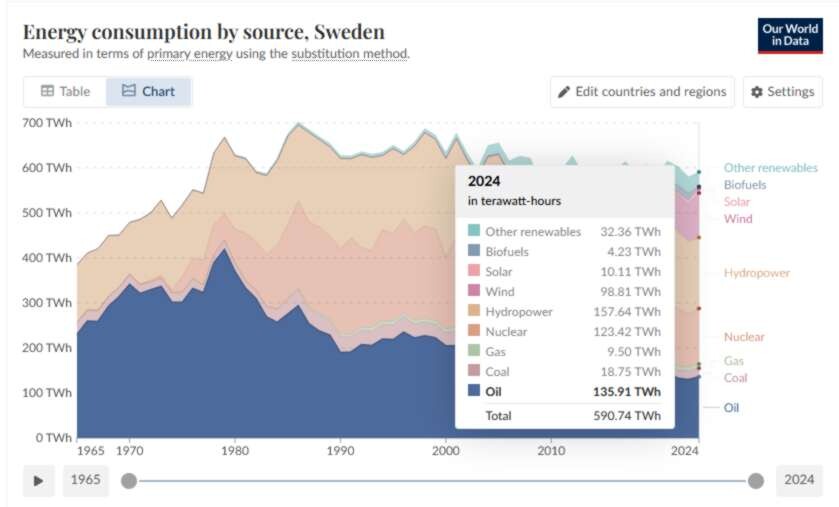

Men om jag återvänder till den här bilden som jag lade upp i inlägg #16164 .
Detta är bara Sverige, men jag tänker börja här, för att börja förstå dessa grafer lite bättre, för jag kan Sveriges energianvändning betydligt bättre än andra länders.
Denna graf visar Sveriges totala 'primärenergi', dvs all energi som vi använder, antingen direkt som den är, eller för att tillverka en annan energiform (ofta el, men ibland gas, t.ex. vätgas ifrån naturgas).
Det börjar med 1965, och här kan man se att vi använder mest olja, sen kommer vattenkraft och så använder vi lite kol.
Det där kolet kan vi börja att fundera över, det är ungefär samma kolanvändning hela tiden, de senaste 60 åren. Vad importerar Sverige kol till idag?
SSAB importerar 2 miljoner ton årligen till sina masugnar.
Kan det vara detta kol vi ser nu, 2024?
I så fall verkar det som att vi mest har använt kol bara för ståltillverkning i 60 års tid.

Så det är det vi ser hända runt 1970-1990, den andel av olja som används för uppvärmning byts ut mot kärnkraft, som synes i diagrammet.
Den andel av olja som används för transporter är opåverkad, och påverkan från elbilar syns knappast speciellt mycket än i sådana här diagram.
Oljebränningen har minskat hela tiden, bilarna har blivit fler, transporterna ökat, men samtidigt har alla fordon blivit bränslesnålare. Men det har ju förstås fortfarande funnits en och annan oljepanna kvar som stått och tuffat
(En kompis till mig, de köpte hus med oljepanna, borrade ett bergvärmehål nästan direkt, men han köpte någon slatt brännolja som blivit kvar från någon annan som kastade ut oljepannan - det var ju panik, tomt i tanken. Sen insåg han att det här blev ju billigare än bergvärmen (man kan ju få ut 80% av energin från oljan) så han letade och köpte fler slattar av brännolja, så där gjorde han i flera år innan valet till sist blev att kasta ut sin panna och köpa värmepumpen och koppla till hålet som stått och väntat).
Sen har vi ju fått ett icke oävet bidrag från vindkraft de senaste åren.

Vad representerar denna "primärenergi" egentligen.
För bränner man 1000 MWh kol så får man ut 350-400 MWh el som mest.
(Och nu tycker jag att @Jorny inlägg här, blev ganska intressant)
Här kan nu förövrigt hitta källan jag tar graferna ifrån
https://ourworldindata.org/energy-mix
Här står det att Sverige hade 123 TWh energi från kärnkraft.
Men det är ju inte elenergin från kärnkraften, ty då skulle kk stå för typ 90% av vår elproduktion.
Utan det måste vara räknat på värmeenergin som skapas i reaktorerna.

Om ni kikar på diagrammet över Sveriges primära energianvändning som jag länkade in i inlägg 16292, så ser vi ju att redan 2024 så hade vi 5 ggr mer vindkraftsproduktion än den energin vi får från kolet, och kolet går till masugnarna.
Så vi är ju redan, sedan flera år tillbaka, i fas med den energi som behövs för vårt fossilfria stål.
Det krävs ingen framtida ökning av elproduktion, vindkraften ger redan idag 5 ggr mer el än vad som behövs för att ersätta kolet i masugnarna.
Eller hur?
Eller, låt er inte luras av siffror, och att glömma energiomvandlingar ... kanske ...
Det är kanske inte riktigt så enkelt ändå ...
Här kan ni förövrigt få en bild som visar vad Our world in data ansåg om svensk primärenergi just år 2024
Och 18,75 TWh på kol verkar stämma rätt hyggligt för ca 2 miljoner ton kol om året, så nästan all Svensk kolimport går till våra masugnar alltså.
Jag orkar inte skriva ner min beräkning, men ni får gärna kolla upp själva, så jag inte har räknat fel.

Nu har vi då ca 135 TWh olja att bli av med samt förhoppningsvist en storskalig elektrifiering och då går inte ekvationen ihop för en trovärdig elförsörjning inkl baskraft.Mikael_L skrev:
