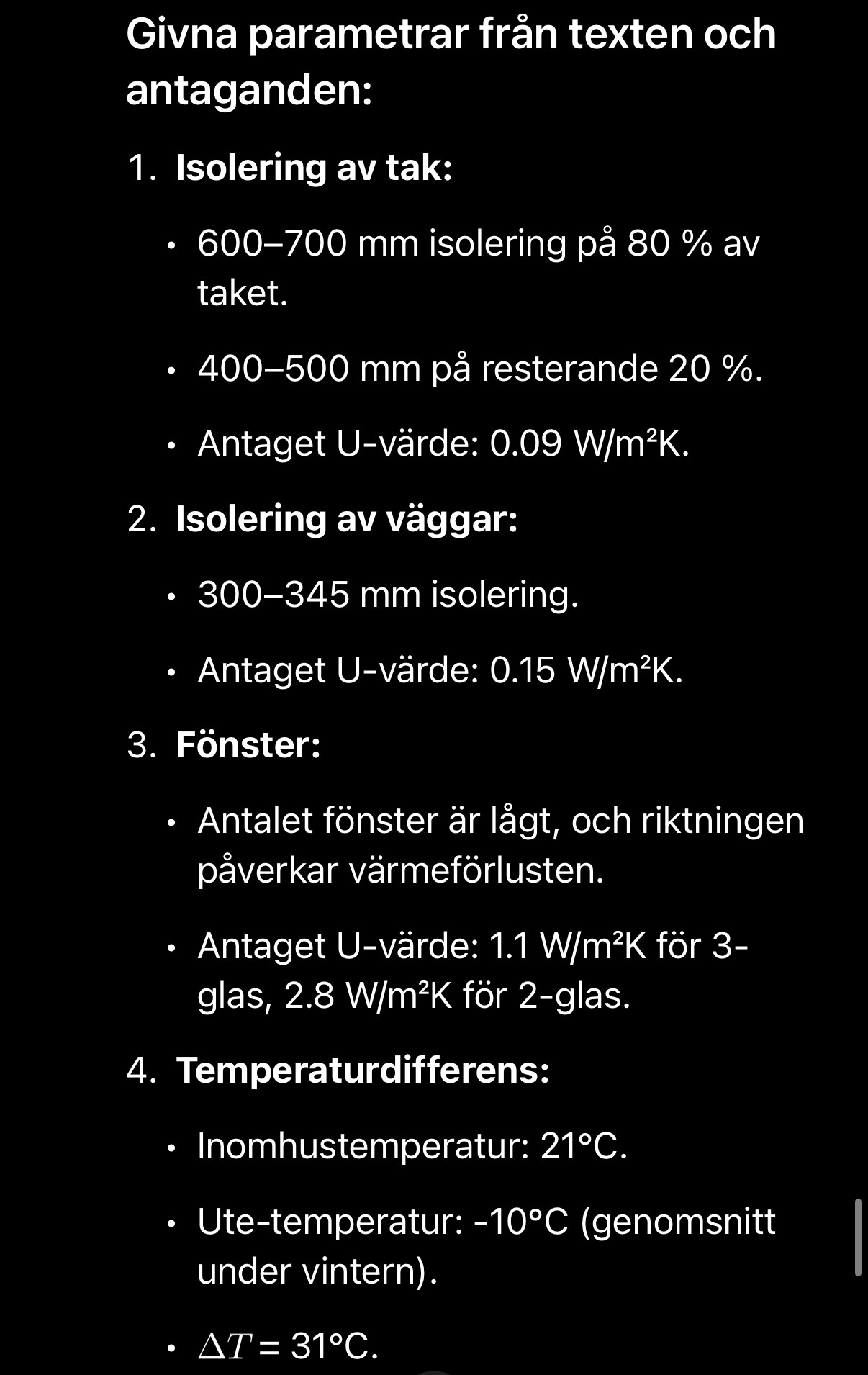

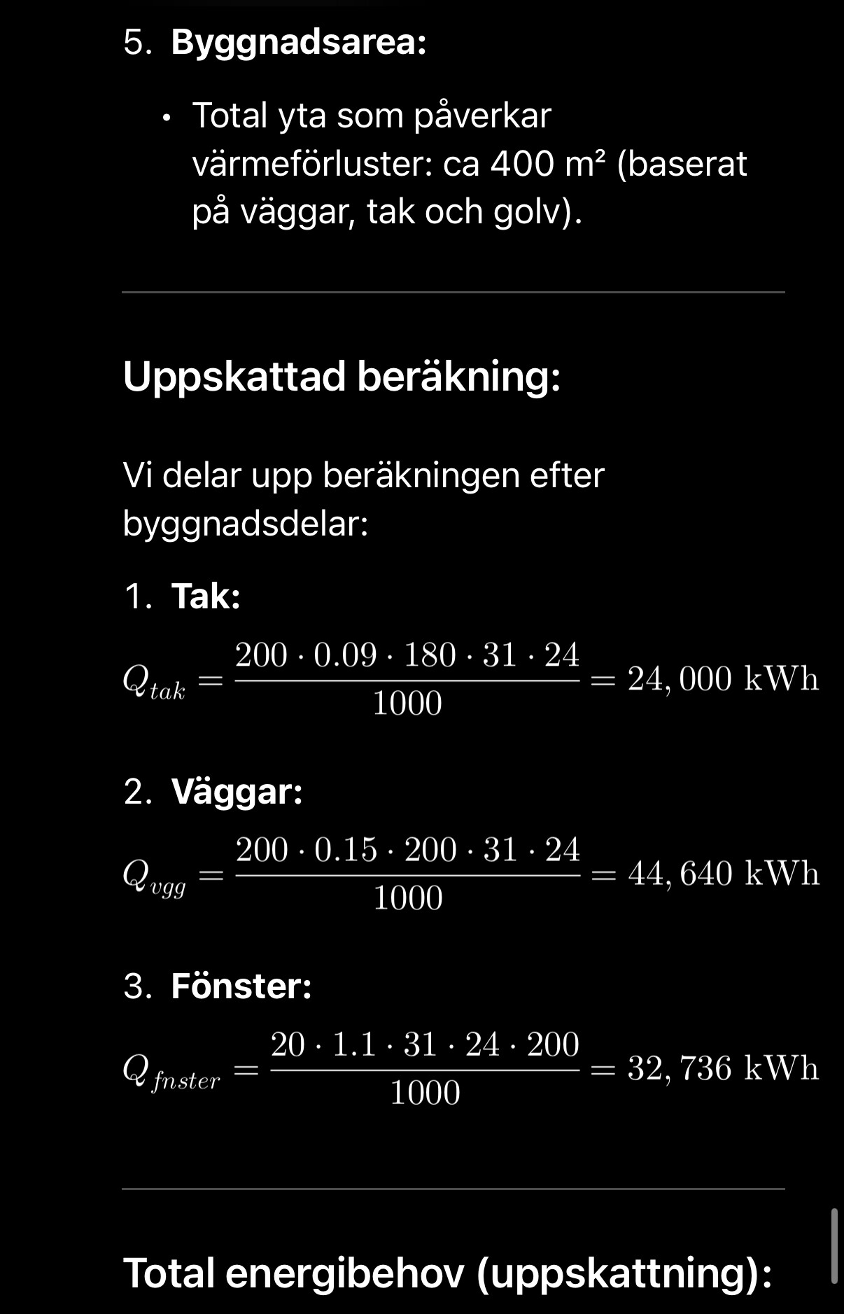

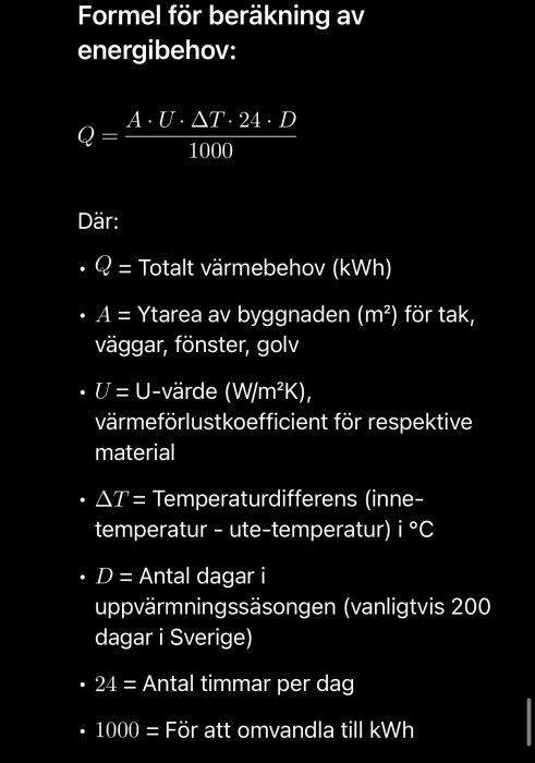

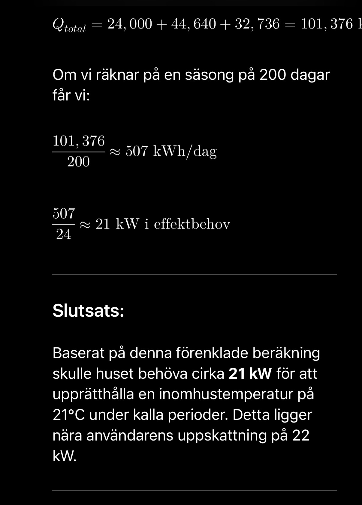

Just sånt här älskar jag att bolla med chatgpt! Och se vad den spotta ut ang ditt behovautonic skrev:
Följer jag standard rekommendationer så landar jag på ett uppvärmingsbehov om ca 22kw/h, generöst räknat. Vart får du 10kw till 400m2 från?
Dock så har jag mindre fönster än ett vanligt hus + 600-700mm isolering i ca 80% av taket (400-500mm i resten av taket) och minimum 300mm isolering i väggarna (ca 50% av huset har 345mm väggisolering).
Jag har nästan dessutom inga fönster som vätter åt norr och kommer sätta in både värmeisolerande rullgardiner + värmeisolerande vanliga gardiner i alla stora fönsterpartier. Men att tro att jag ska kunna klara mig på enbart 10kw känns för optimistiskt (baserat på vad jag läst hittills ivf)...
Finns det någon kalkylator där man kan föra in fönsterdimensioner + vädersträck för fönster för att få en ännu mer exakt bedömning av ens värmebehov?

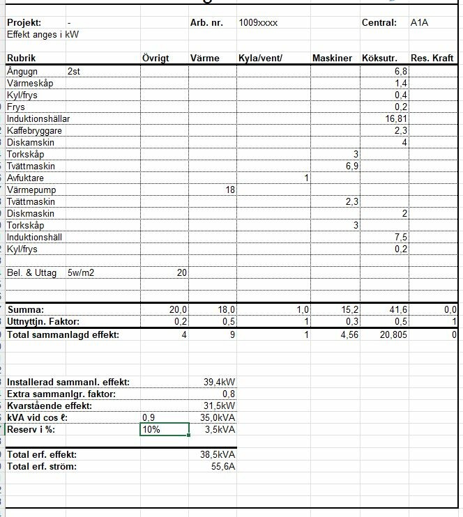

Tänk på att en effektvakt bygger på att man har bestämt sig för att saka på värmen när man kör spis/tvätt/ångtork etc och vill ha automatik för detta. Den behöver dimensioneras rätt så att huset inte blir kallt vid normal användning. Och det gäller att värme har den effekt som behövs för att komma ikapp och ta igen förlorad tid.

Här är en rimligt utgång för att räkna på , vilket blir ca 34kw som skulle kunna vara aktuellt att det drar samtidigt..
Vill man vara ännu järvare så stryker man värmen helt dvs 27kw och sätter effektvakt på dessa.
Värme samtidigt som du kör alla apparater inne är helt upp åt väggarna.
Så om ni trots de skulle ligga väldigt högt i förbrukning så pausas pumparna. Men energi tillförs ändå huset i form av alla apparater.
Så jag hade varit lugn med att sätta 50a säkring.
Då har ni ändå 36kw att tillgå dygnet runt.
Och klarar kortare stunder 40-50kw
De som däremot kan ändra ekvationen är om det är lätt att flytta förbrukare. Dvs om ni tex har portabla maskiner som är enfas. Säg att alla hällarna är enfas och de kopplas på samma fas så kommer säkringarna att ryka.
Men är de mer fast positionerade så är detta ett mindre problem.
Är de 3fas ( äkta 3fas) så är det inget problem.
Har ni stort varmvatten behov så är ett hett tips att investera i en extra "dum" tank som kan agera lager och förvärma inkommande kallvatten innan de blir varmvatten.
