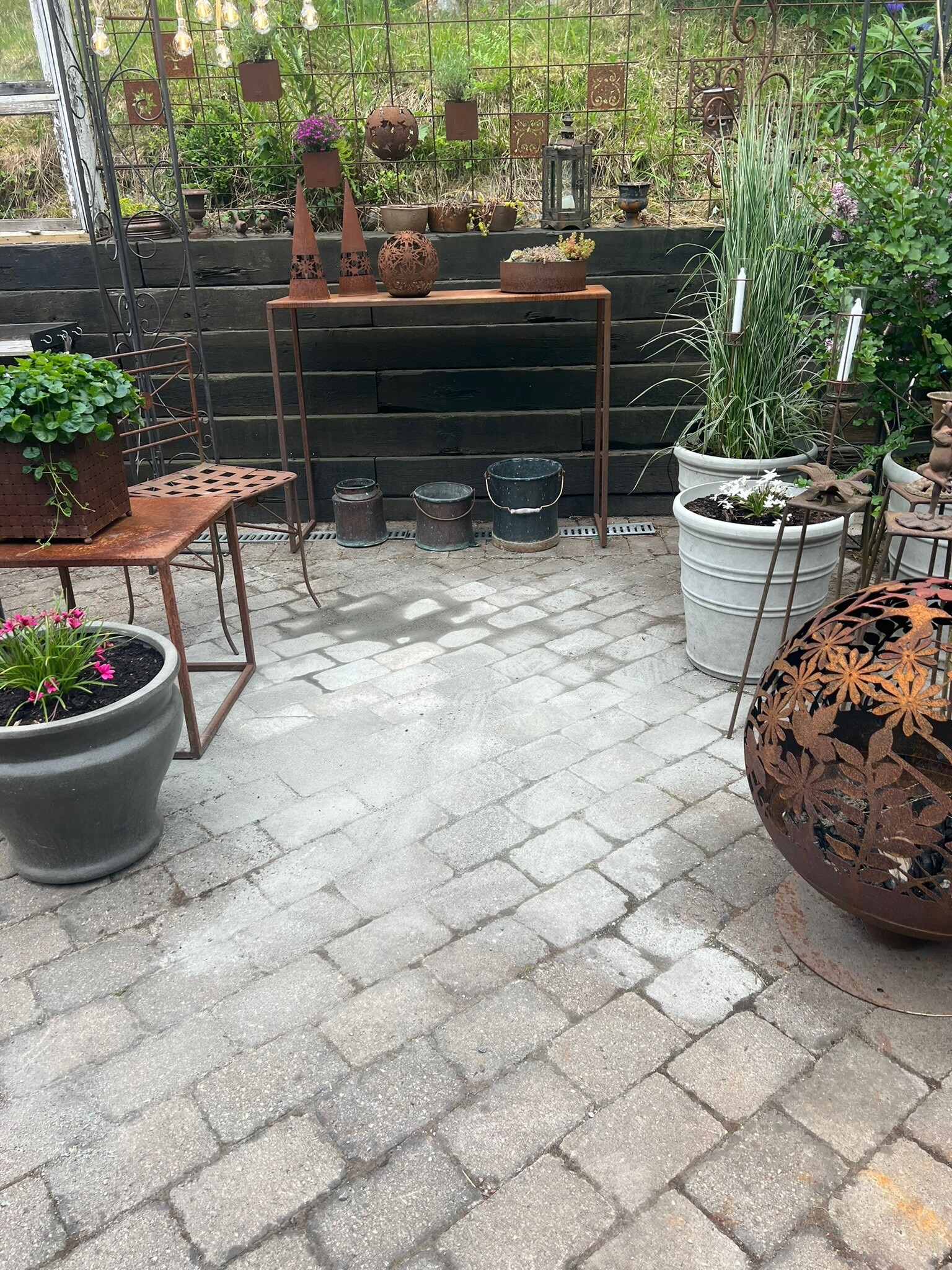

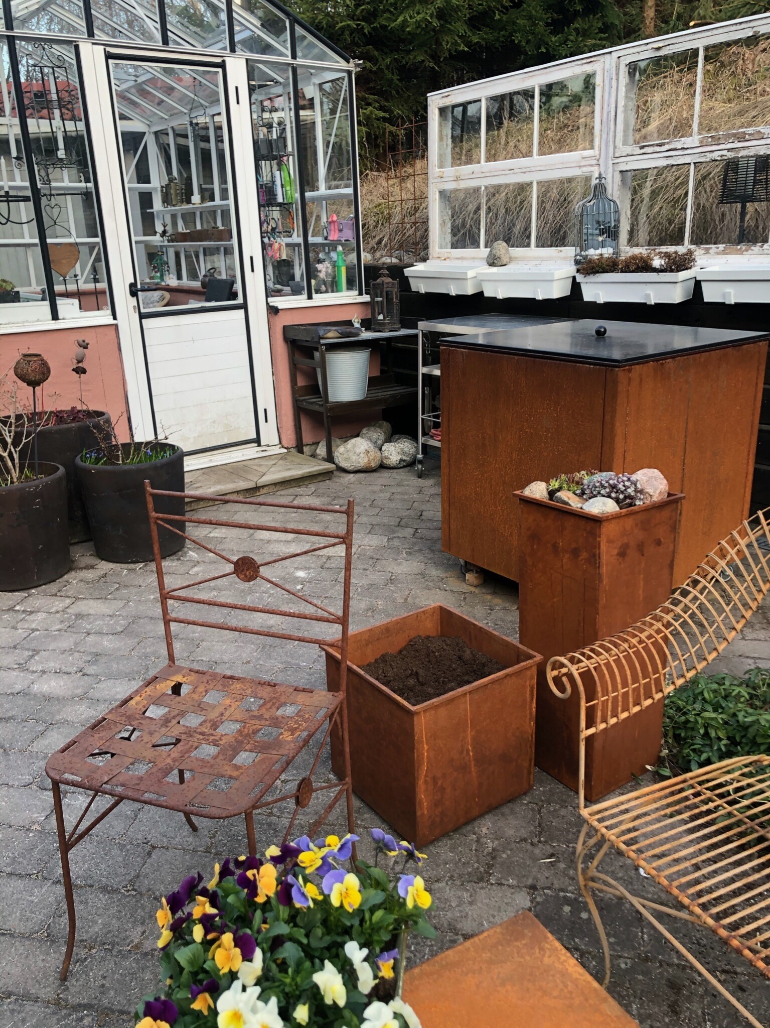

Hej igen!
Åter på banan efter linsbytena och 6 veckors dammförbud.

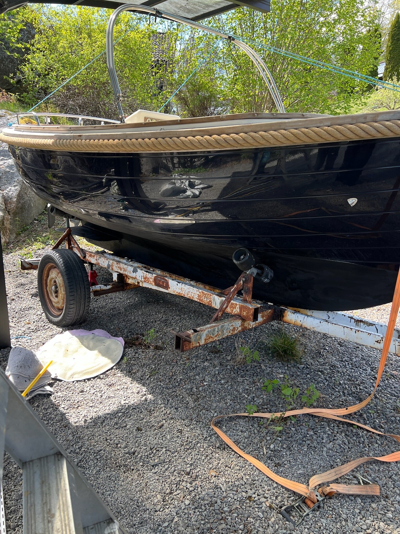

Men det blev inte ”Snickerboa” direkt. Våren hade gjort sitt intåg och trägården behövde en ordentlig upprustning. All trall skulle tvättas och impregneras med linoljesåpa. Bäcken med vattenfall rensas och fontänerna startas samt ett par släp med nygallrad sly kördes till återvinningen.
Därefter var tid att göra i ordning ”Grodan”, vår fina snipa, som skall ut för försäljning.
Ny bottenmålning och såpabehandling av alla teakytor samt polering av skrovet.
Det märks tydligt att man inte är 28 längre!

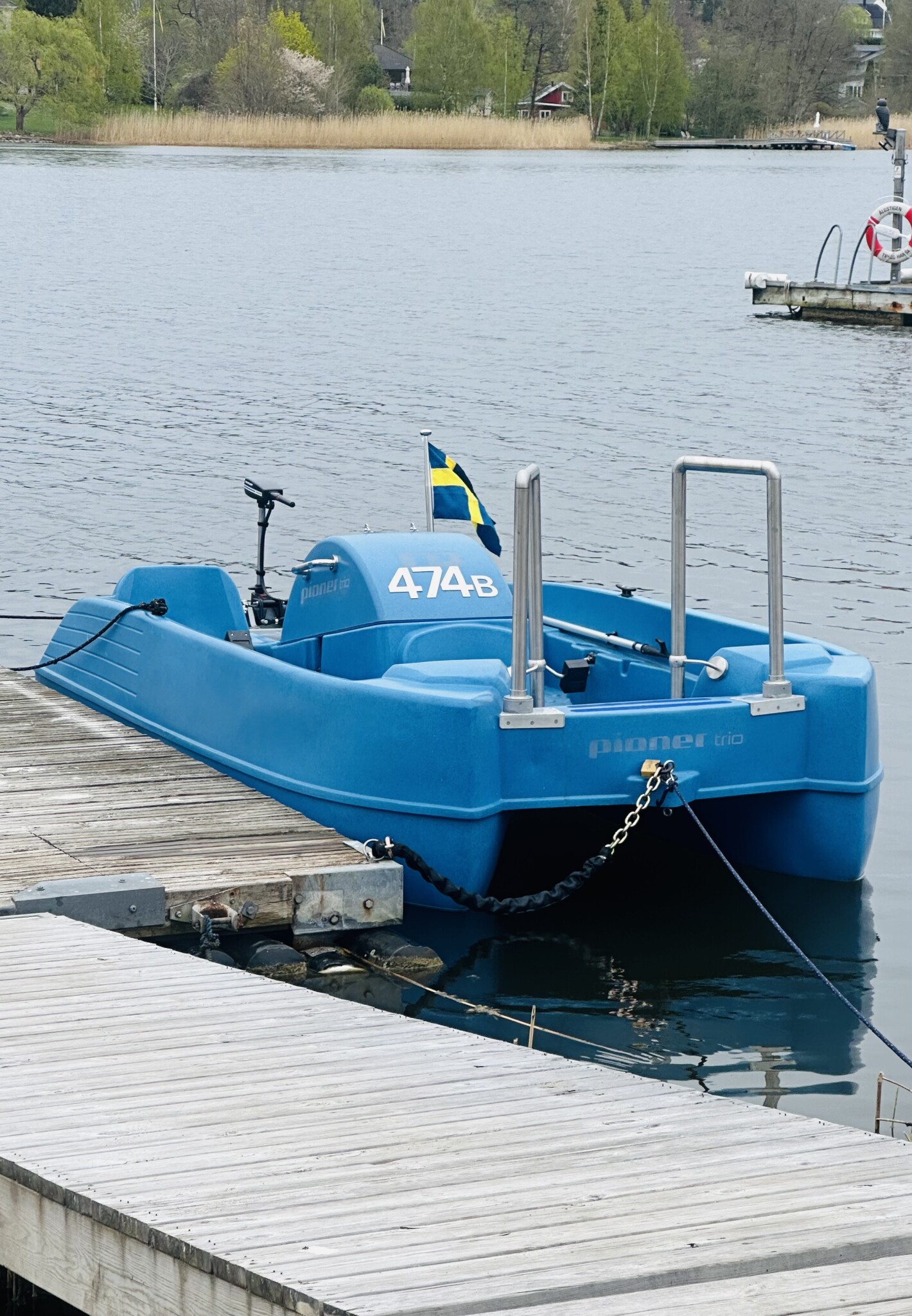

Har också hunnit med att göra klar den nya ersättning för ”Grodan” som är döpt till 474B.
Om man bor på Värmdö ger sig namnet ”474” självklart!
B står för båt.
Sen har det varit lite olika småfix till grannarnas båtar som snart skall sjösättas. Inga större saker att skriva om.
V22 blir det barbarn för hela slanten. Dom börjar bli stora nu! En annan krymper på längden men växer på mitten!
Trevlig Helg! 🍺

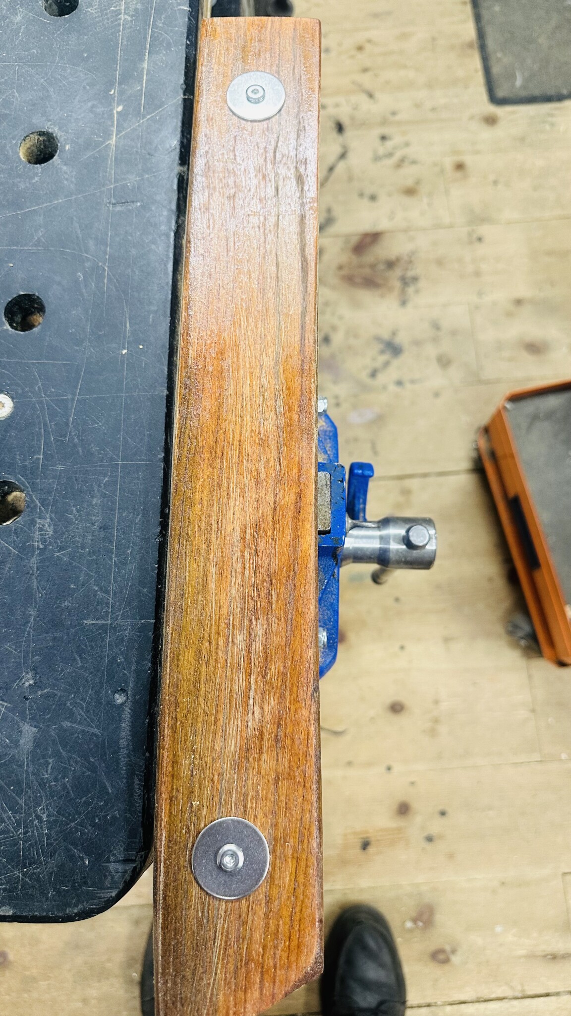

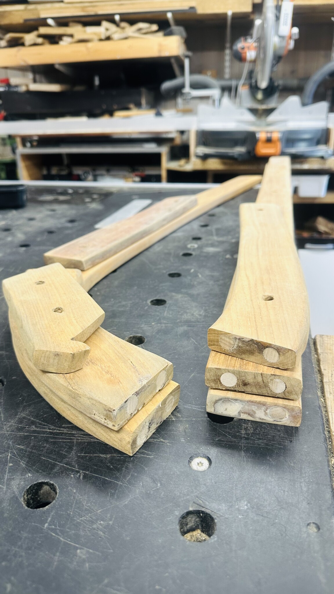

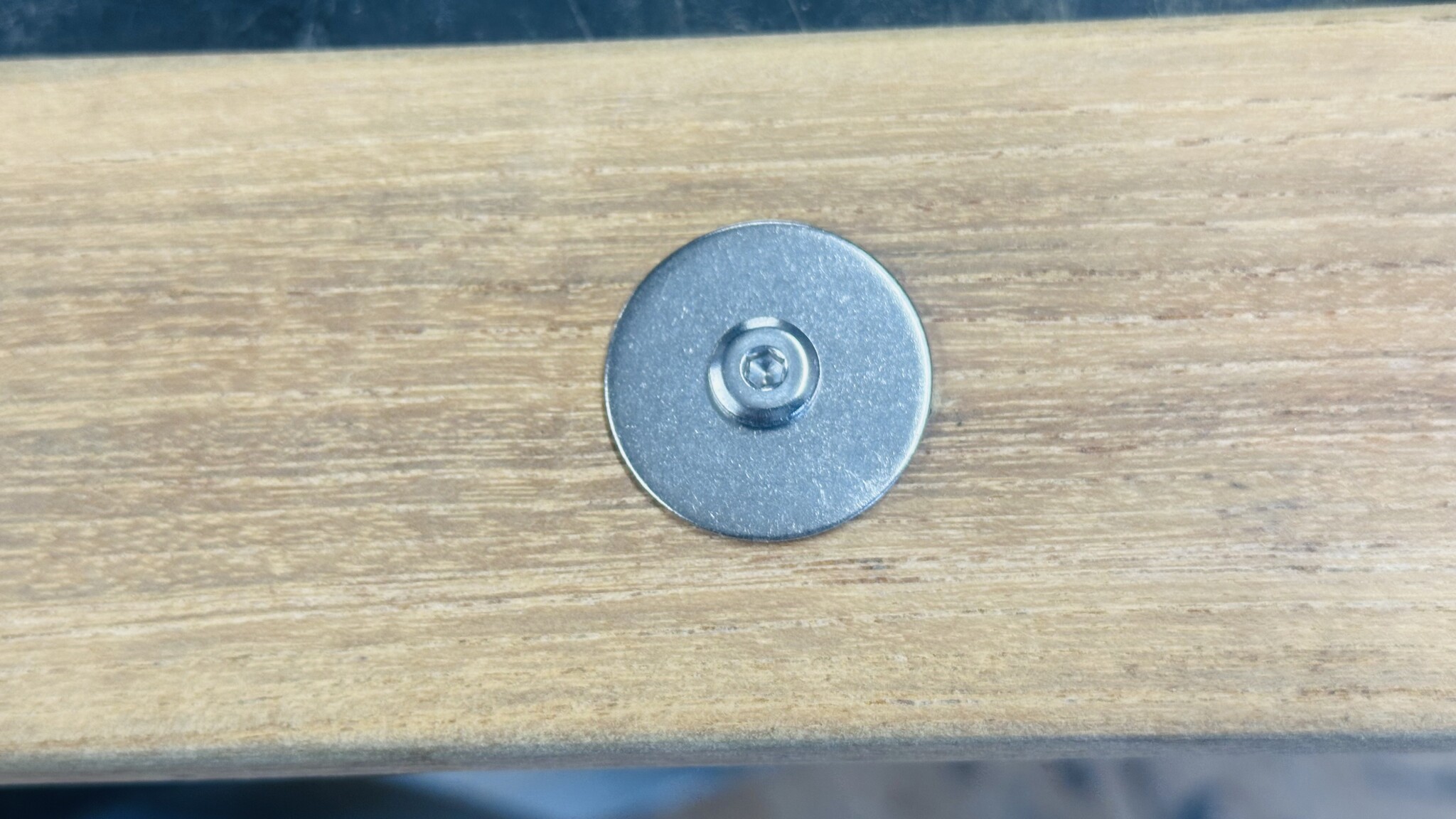

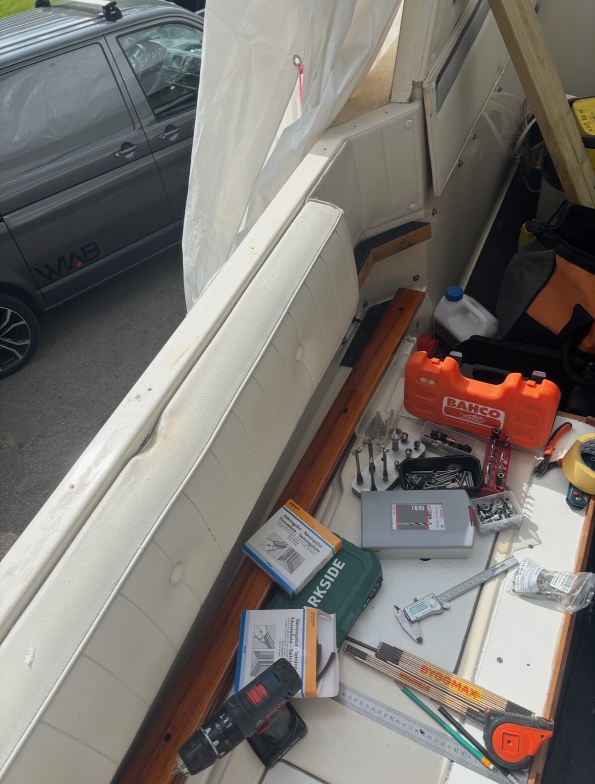

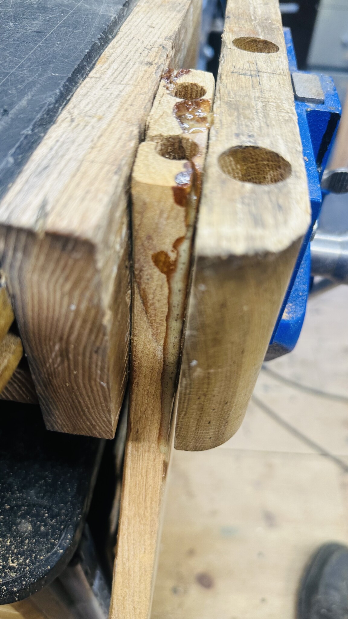

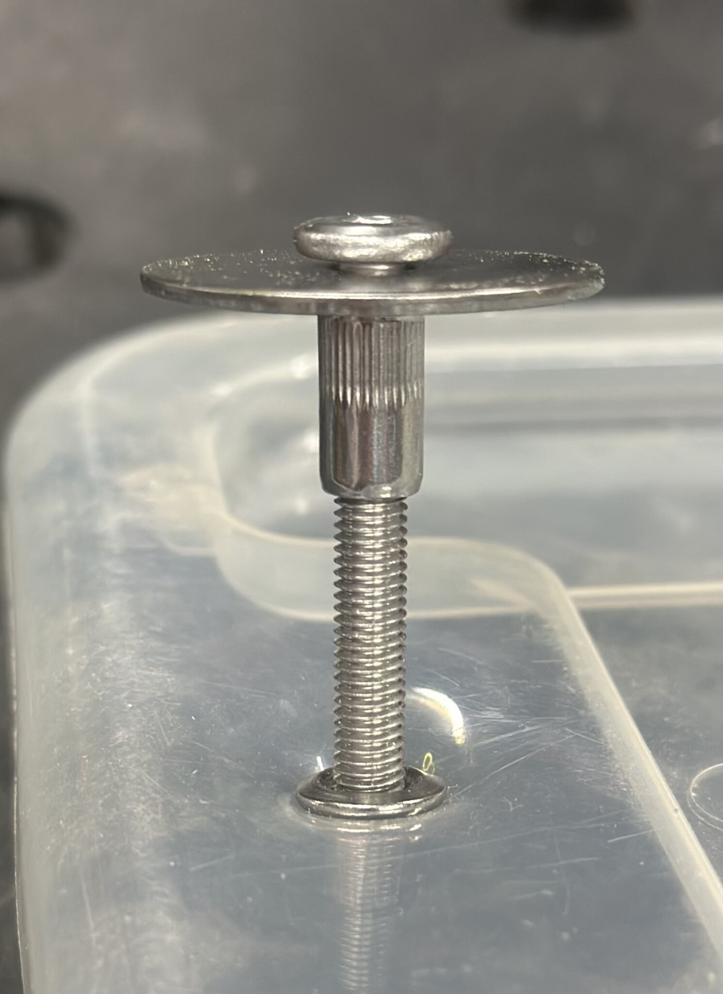

Att väcka en död list till liv igen

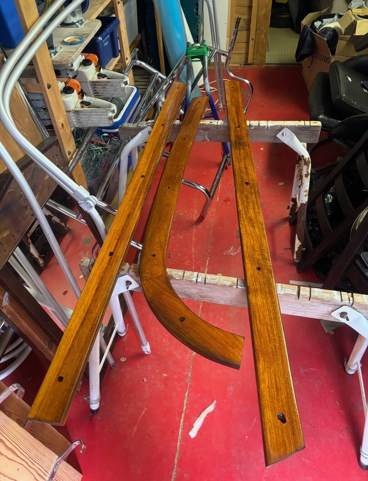

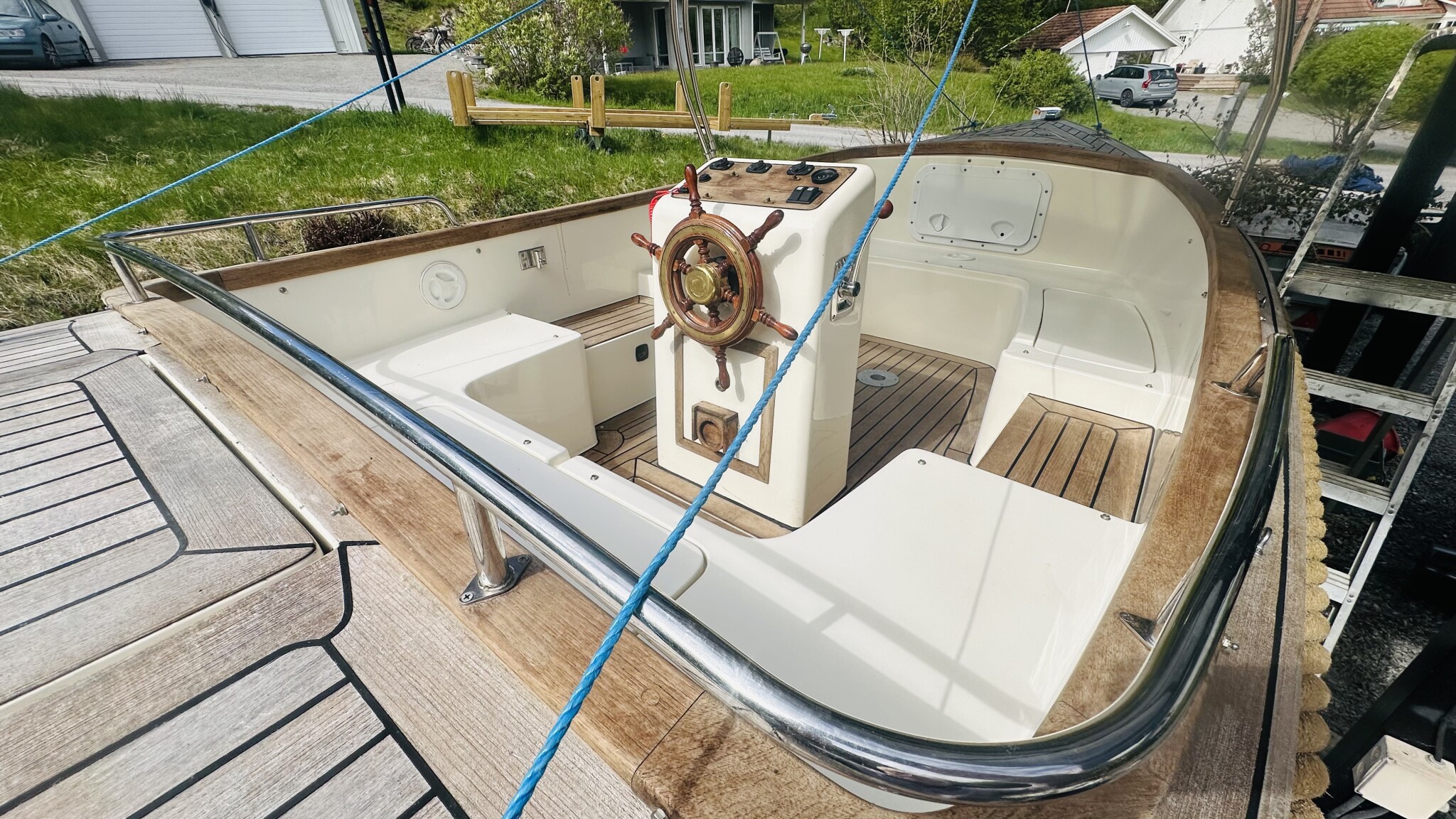

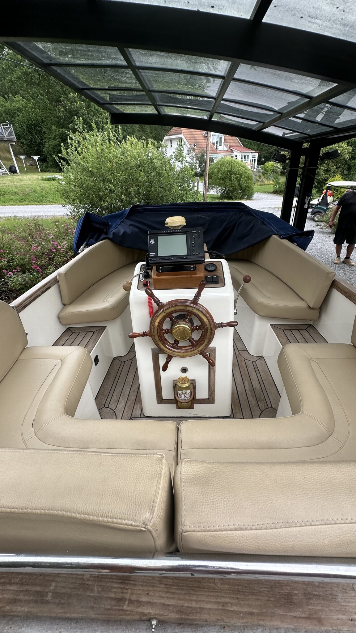

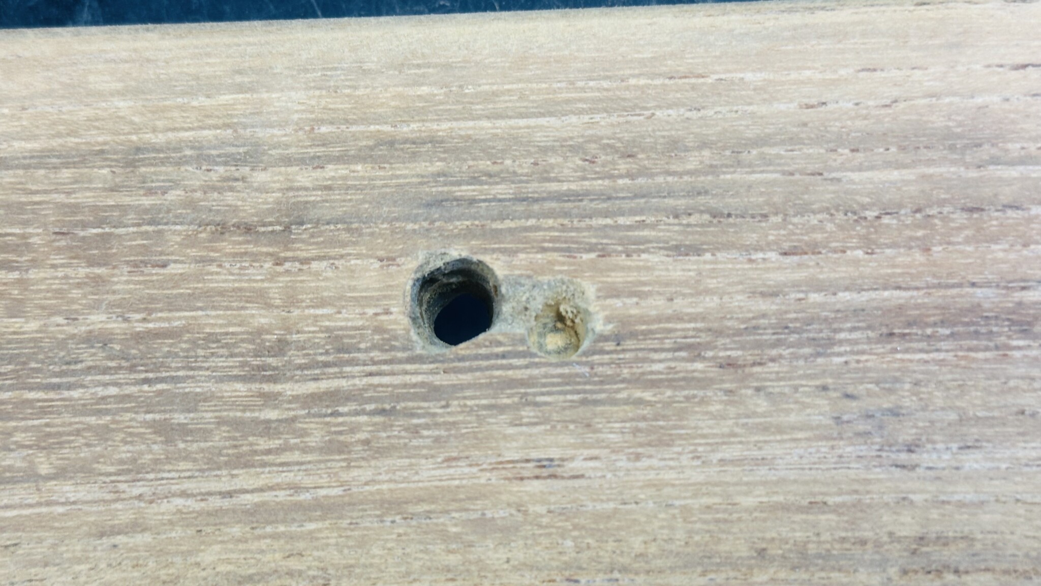

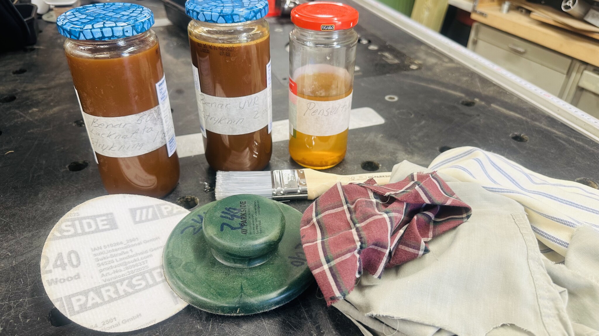

På Marcus stora fina Draco 2700 båt som jag gjort väldigt mycket arbete med behövde relingslisten renoveras. En bred teaklist som inte hade fått någon kärlek på många år. Tidigare ägare hade försökt men tyvärr bara gjort det värre. Försänkta rostiga skruvar som lämnat stora hål/märken och olika rester av lim/silikon. Dessutom var skarvarna hårt åtgångna på vissa ställen och dom 12mm stora träpluggarna gjorde mer skada än nytta. En del pluggar var lösa andra satt ordentligt.
Renovera eller göra ny, det var frågan?
Vi beslöt att behålla teaklisterna men i stället för att lägga tid på att plugga om hålen och skruva fast listerna på traditionellt sätt valde vi en annan väg.
Att slipa ner listerna var inget större problem men att göra en snygg återmontering med dom 22 fästpunkterna var utmaningen.
Vissa monteringshål var så skadade att 30mm teakplugg hade behövts för att täcka skadorna. Vissa skarvar hade stora sprickor.
Alla plugghål i ändarna limmades med polyuretanlim/pluggar. Dom spruckna ändarna lagades först med polyuretanlim i alla sprickor. Därefter slipades allt ändträ jämt. Dom 22 hålen för fastsättning borrades upp till 8mm.
På båten borrades alla skruvhålen med 6,8mm borr och fasades för dom rostfria blindmuttrarna M5 som monterades. En 30mm rostfri bricka med en platt rostfri M5 skruv behövdes vid fästhålen för att täcka tidigare skador.
När allt träarbete var klart blev det en 5-stegs Benar behandling. Två strykningar 50%/50% och därefter tre strykningar 100%, alla med 36h torktid.
Monteringen gick lätt och nu går det lätt att plocka av listerna om dom behöver göras vid.
Dom rostfria fästpunkterna passar bra till dom nya möblerna som har rostfria detaljer!

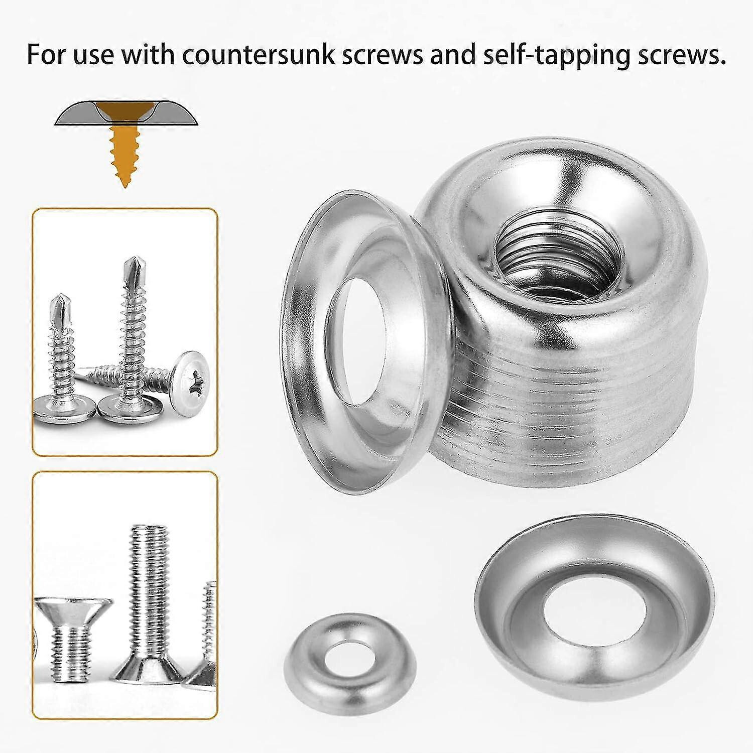

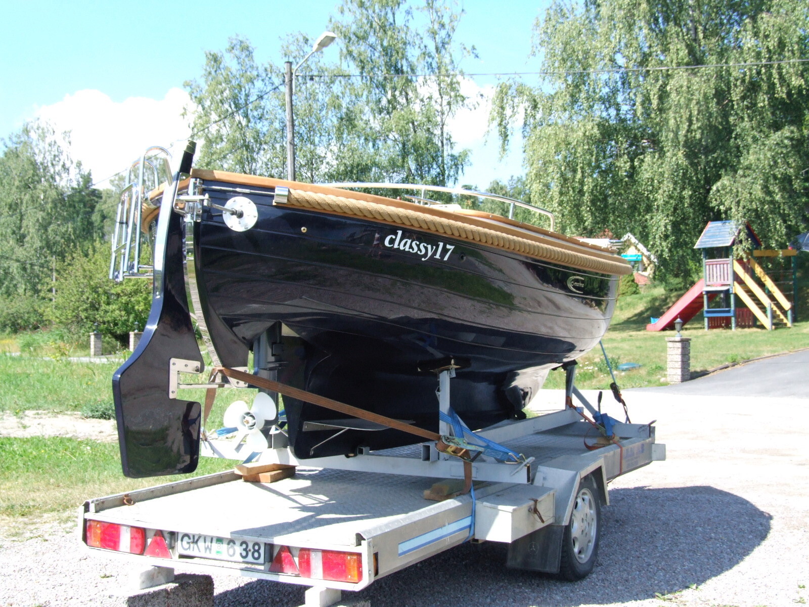

Du gjorde det bästa av situationen antar jag, du är ju är otroligt duktig, men teaklisterna hade nog gjort sitt om de jättebrickorna behövdes. Personligen känns de estetiskt lite avvikande ur båt-perspektiv, övervägde du försänkta brickor?
Hej @stugfar!
Intressant! Den metoden har jag aldrig sett! Skall kolla lite närmare på den.
Valet för oss var att att plugga/fälla i ny teak eller täcka skadorna med en rostfri 30mm bricka. Att få en ny flexibel fästmetod som underlättar framtida underhåll spelade också in.

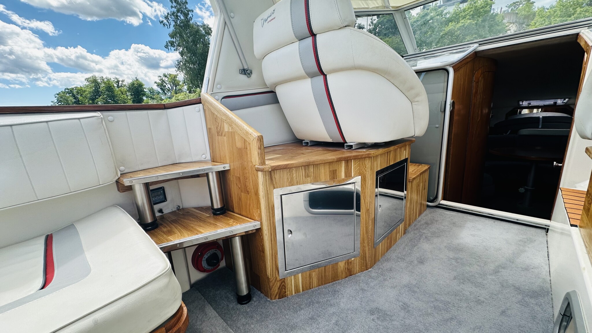

När den nya inredningen som gjordes till båten 2024 skulle monteras
https://www.byggahus.se/forum/threads/stigens-verkstadstrad-2024.508124/page-6
valde vi en ny fästmetod med rostfria rampamuffar och M6 rostfria insexbultar i skrov och däck. Med den metoden plockas alla trädetaljer av båten på en halvtimme och kan förvaras inomhus under vintern. Fungerar perfekt och trädetaljerna ser fortfarande ut som nya!

Tack @stugfar!
Relingslisten fick Marcus själv bestämma om. Det var han som plockade ner den och han hade väl inte så stora förhoppningar när bitarna var nere. Nya teaklister skulle bli betydligt dyrare och den kostnaden med en förstfödd i familjen gick inte ihop. Så för honom blev den här lösningen perfekt! Låg kostnad ca.700kr för allt, flexibel montering och rostfria detaljer ihop med inredningen.

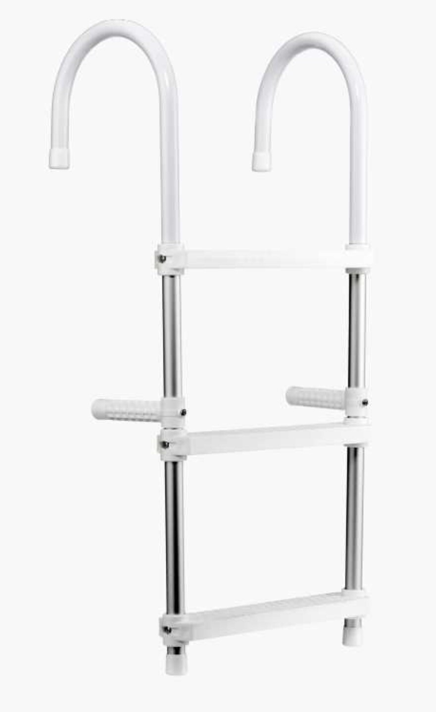

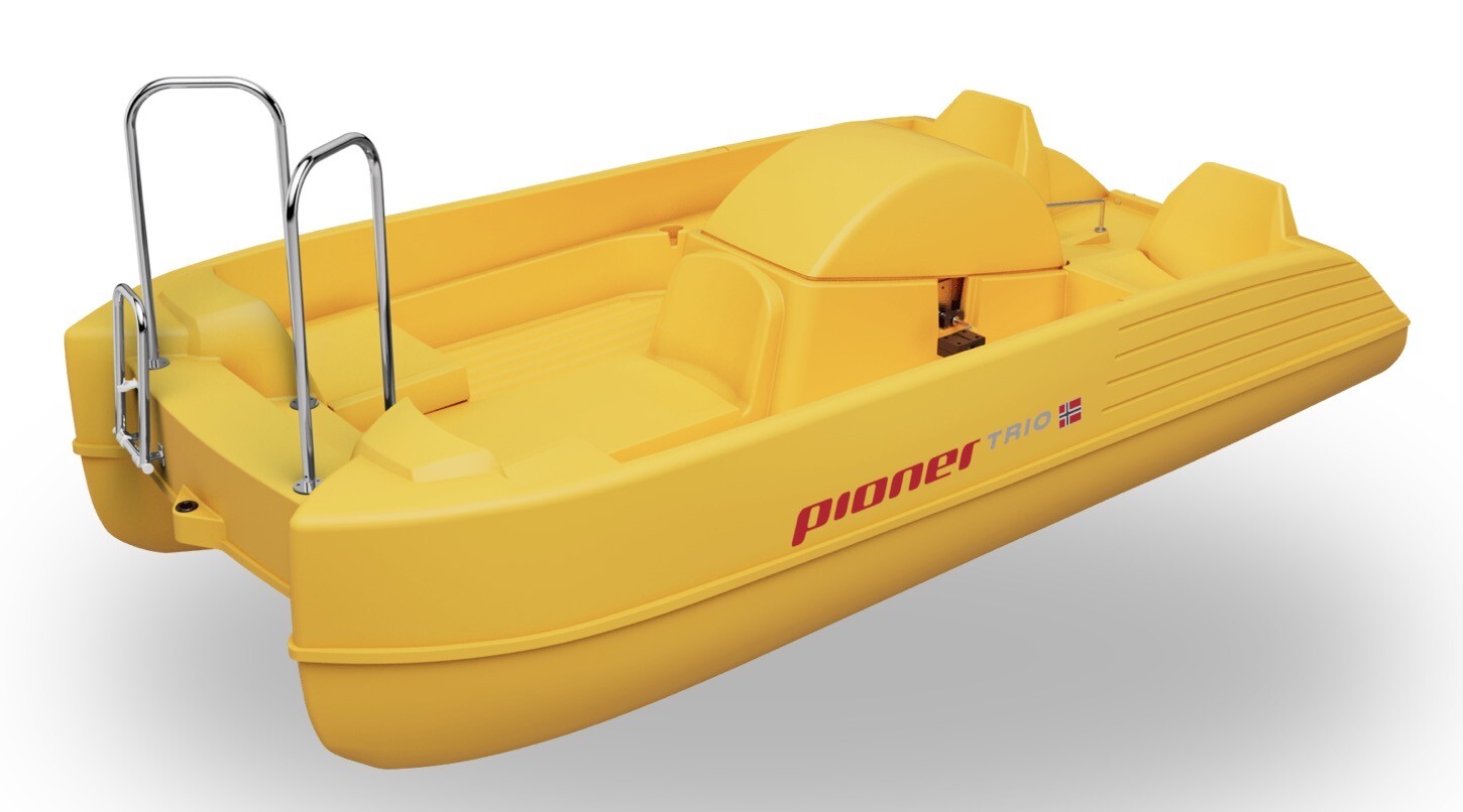

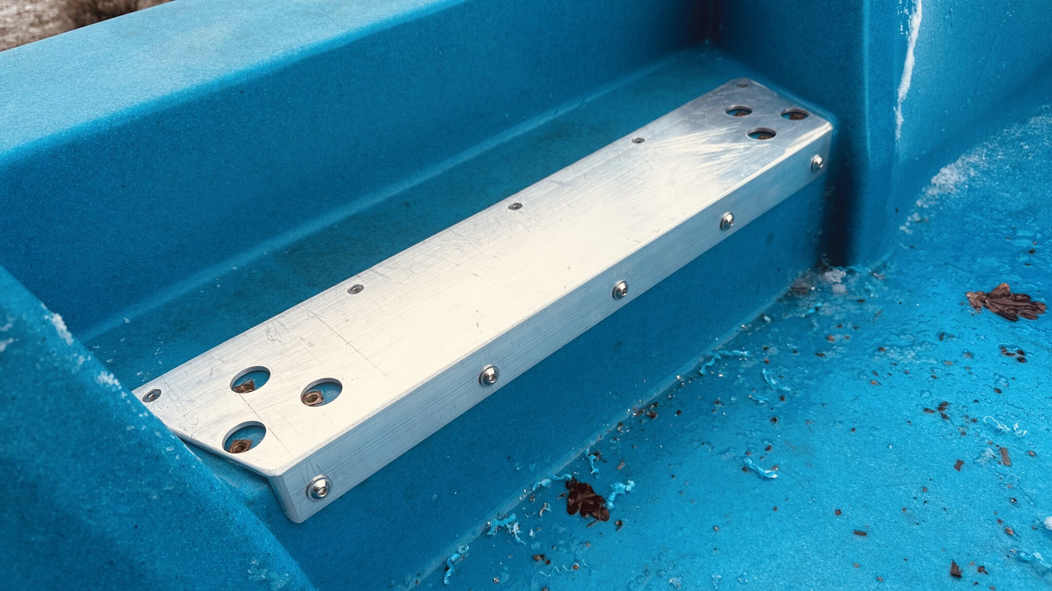

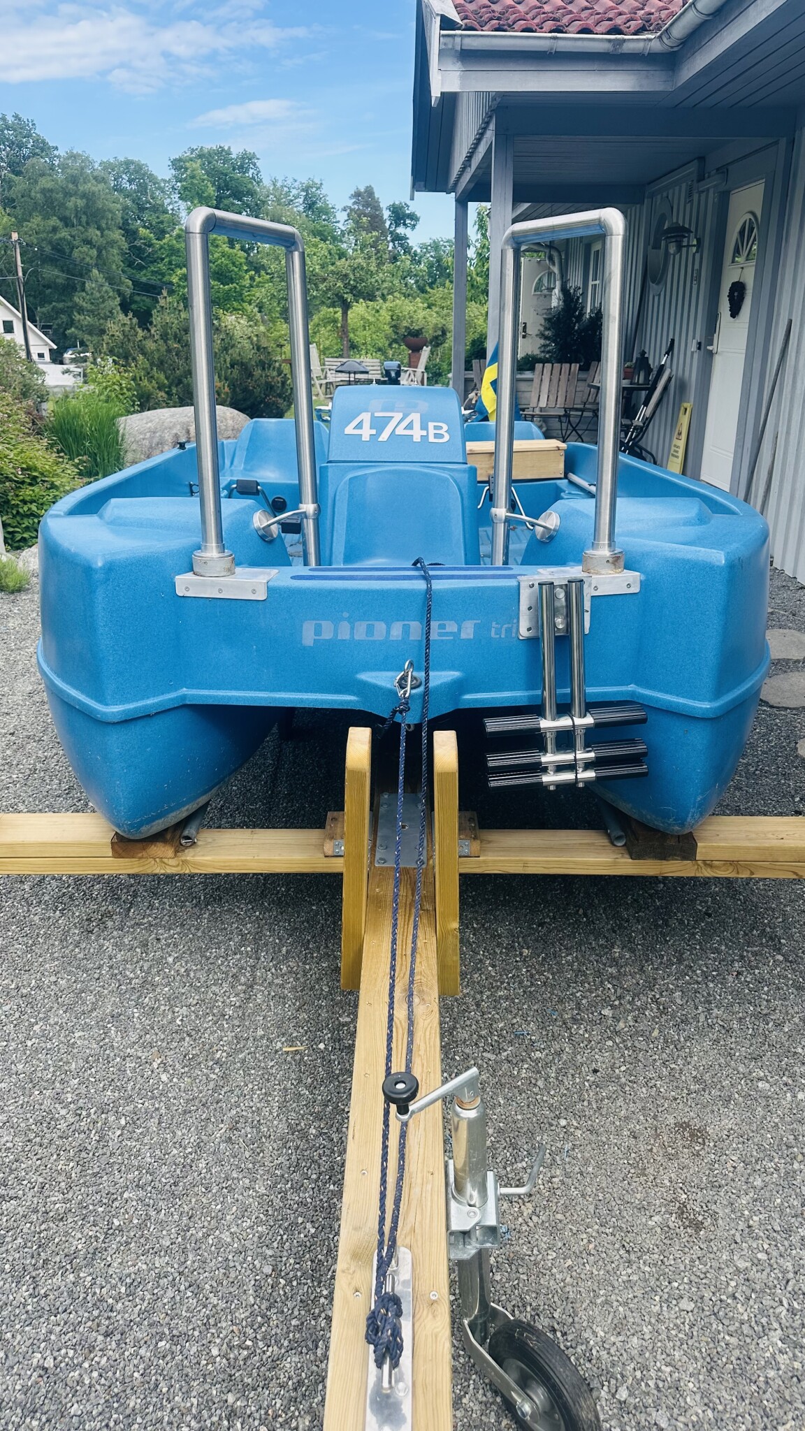

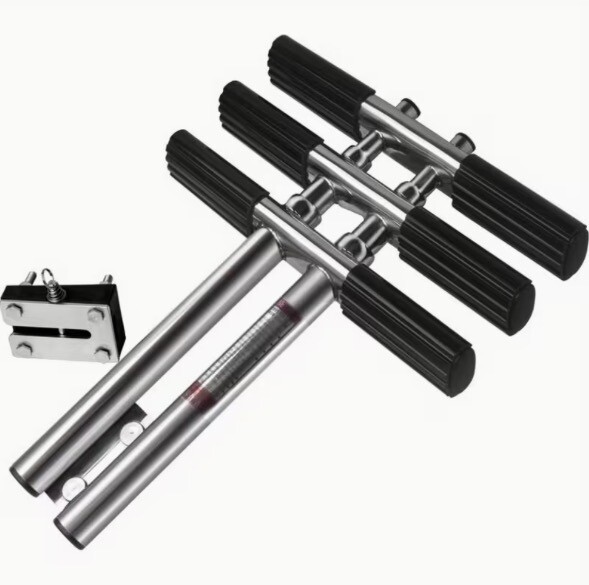

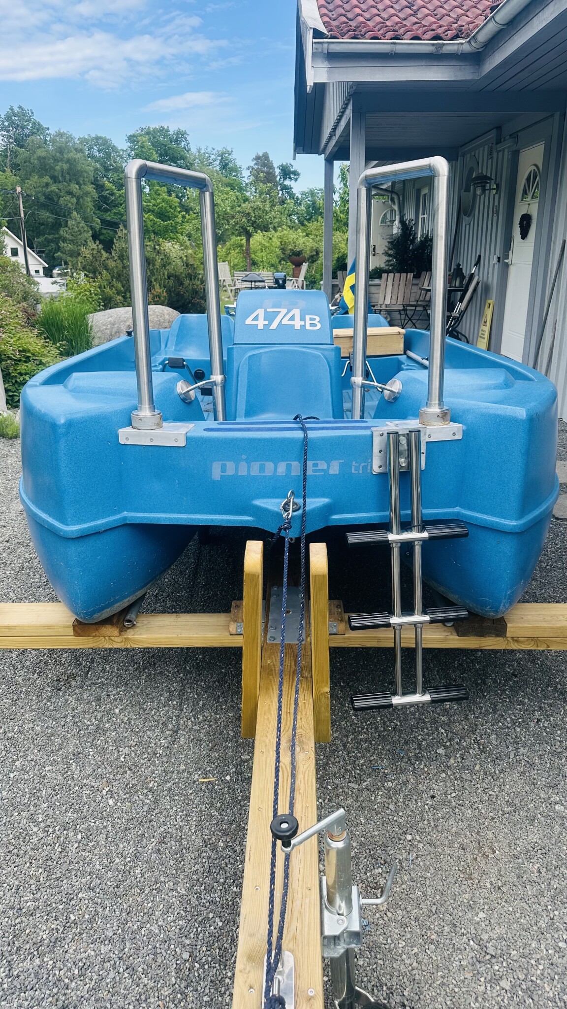

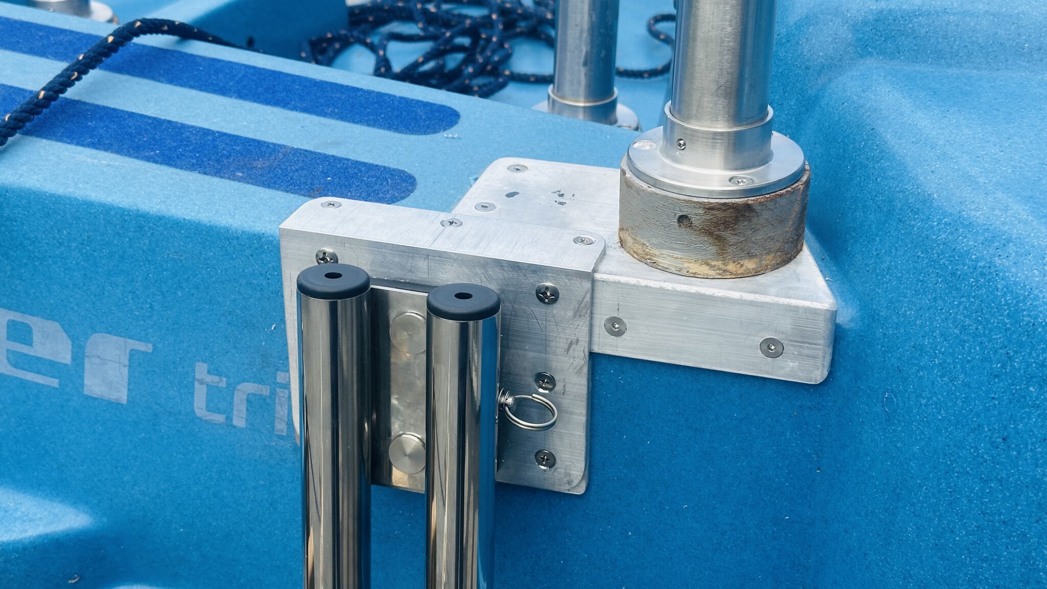

474B klar för bad!
Trampbåtens höga fribord gör det svårt att klättra upp i båten från vattnet.
Den lösa Biltema stegen som följde med båten kändes inte speciellt stadig att klättra på.
En fast men avtagbar rostfri trestegs teleskopstege från Temu klickades hem.
Nya Pioner båtar har ingjutna fästen för en enkel badstege men icke så på denna äldre så det fick bli en specialare.

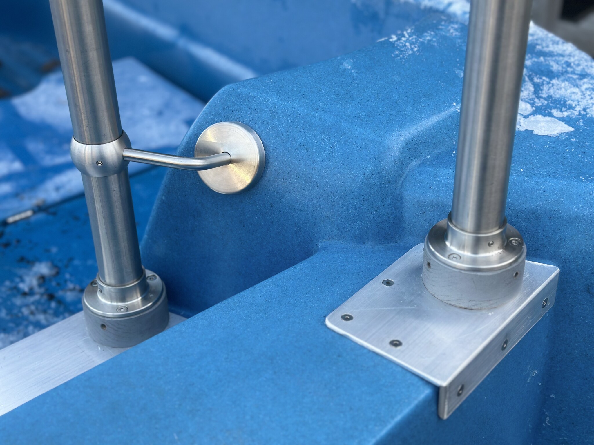

Med hjälp av den 4mm kraftiga vinkellisten i aluminium som använts till att förstärka infästningen av dom rostfria bågarna gjorde jag en stabil grund att sätta fast stegens snabbfäste.
Rostfria Rampamuffar i M5 och M6 gör infästningen av bottenplattan stabil och fördelar stegens hävarmseffekt när den är nedfälld.
Vi får se om teorin fungerar i midsommar då huset blir fullt med barn och barnbarn som älskar att bada.

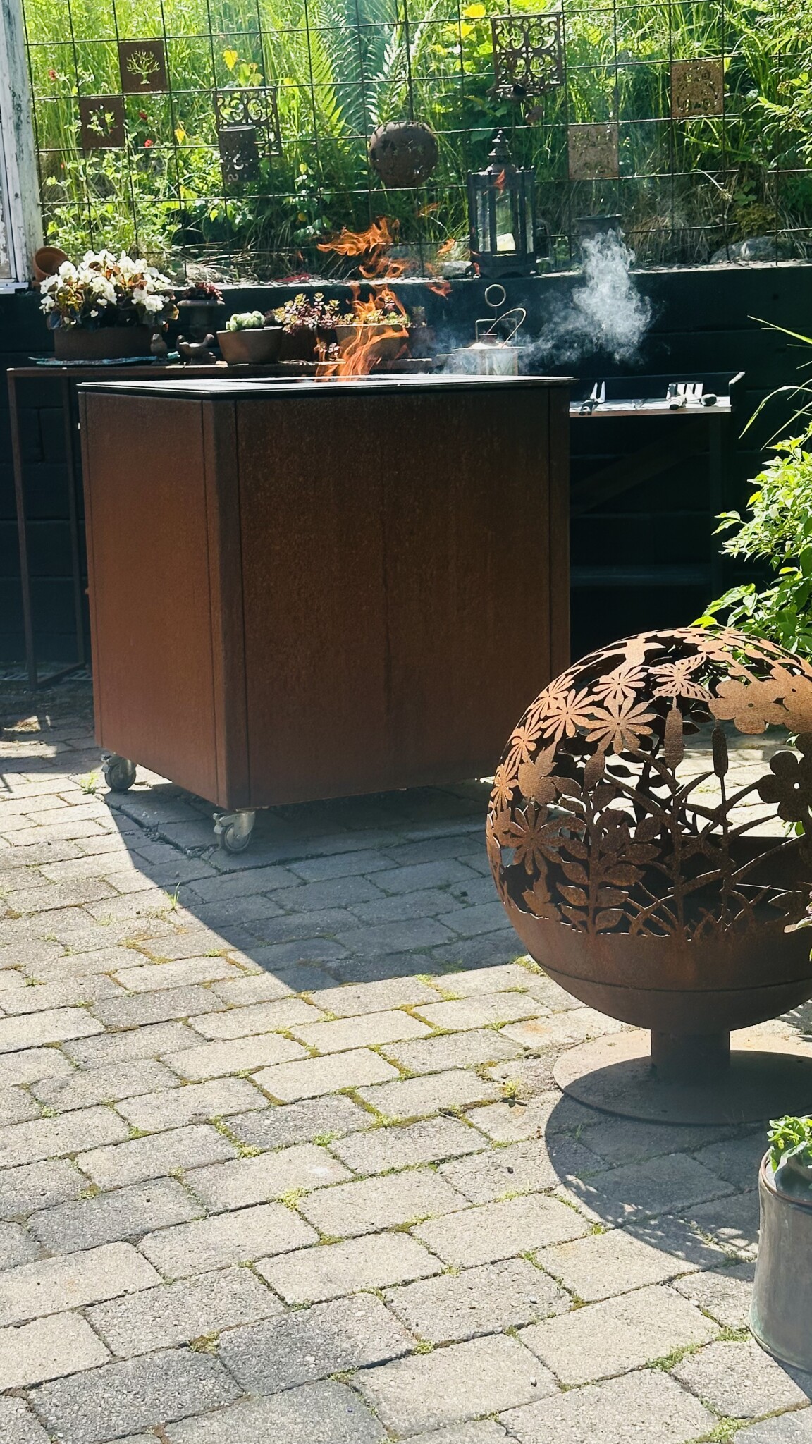

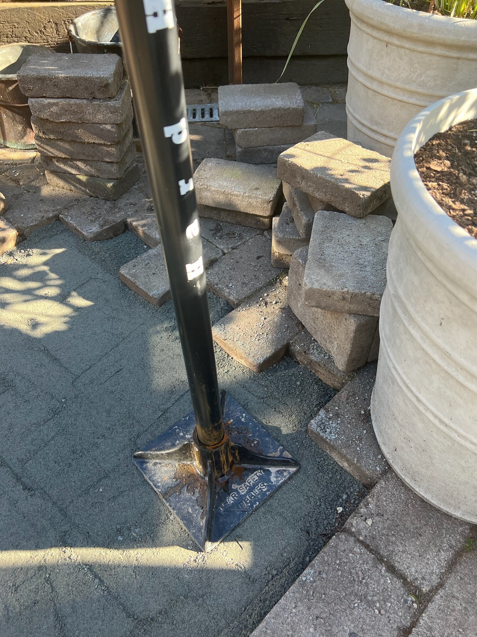

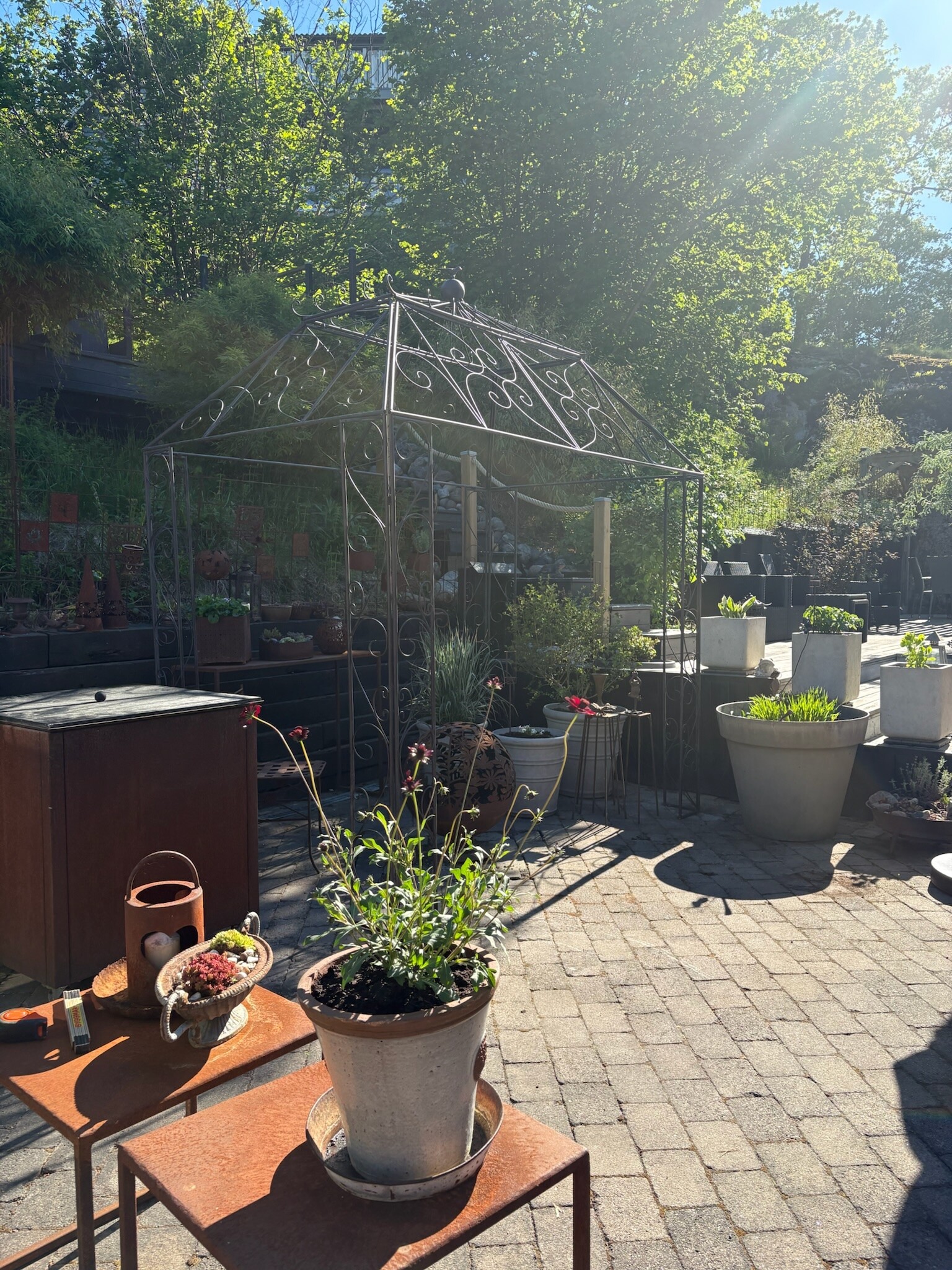

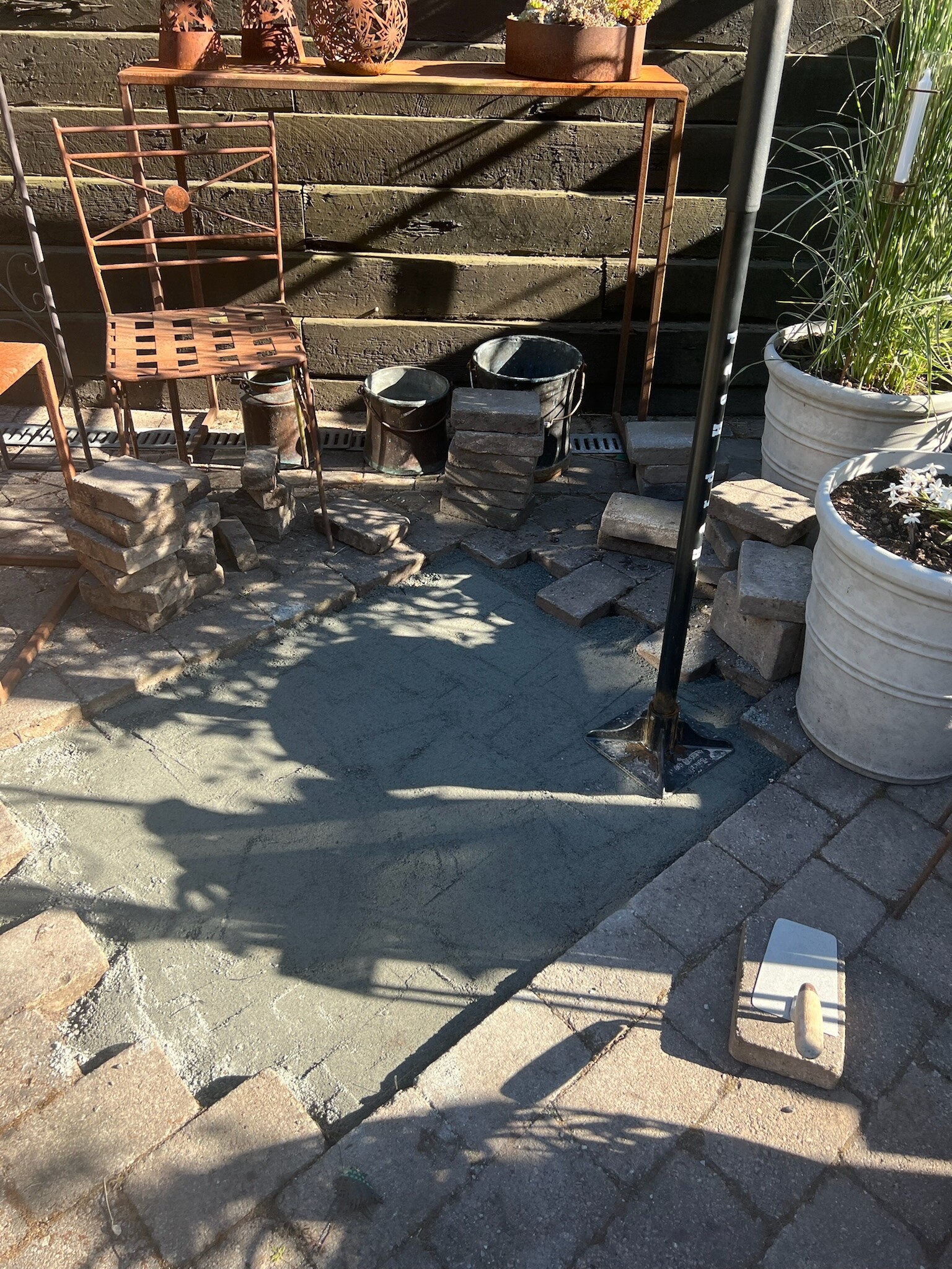

Det skall börjas i tid……..
Knäjobb har aldrig varit någon favorit och numera fungera det inte alls.
Så den yngre generationen får rycka in och lära sig att lösa problemet.

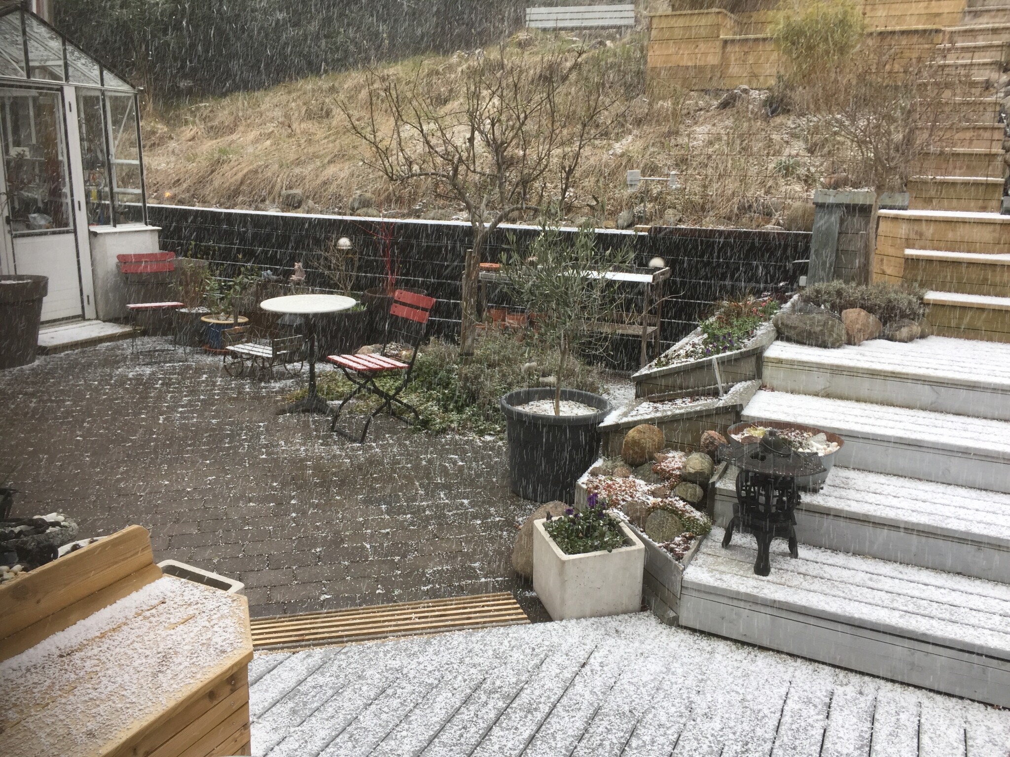

Tidigare hade vi ett litet träd på innergården i stenläggningen.
Men med nya idéer och en ny stor grill så togs trädet bort. Hålet i stenläggningen fylldes snabbt med stenar utan någon större precision och fuskjobbet försvann under den stora grillen. Det man inte ser har man inte ont av.
Men i år blev det nya tankar. En ny paviljong monterades i hörnet och grillen fick flytta. Den slarviga fyllningen av det gamla hålet kom åter i dagen. Det tidigare fuskverket behövde åtgärdas. 36 stycken markstenar 4 rader med 9 skulle fällas in för att få stenytan jämn igen. I teorin visste jag vad som skulle göras men i praktiken var det inget för mig att ligga på knä längre.
Räddningen blev det 10-åriga barnbarnet. Ung, stark och seg antog han utmaningen. För att fylla ett sådant hål krävs det noggrannhet och precision. Det har han gott om! Bygger Legosatser 18+ med en otrolig hastighet och energi.
På dom tre första raderna fick han lära sig tekniken, sen löste han dom tre sista på egen hand!
När han kom till sista raden förstod han varför jag hade tjatat om noggrannhet, noggrannhet och dom sista stenarna gick att pressa ner. Imponerande!
Det känns bra att kunna dela med sig av det praktiska kunnandet till nästa generation! När hans pappa såg resultatet fick han ett nytt jobb. På deras egen bilparkering behöver också några hål justeras.
Gött!

Och så säger de att man ska undvika barnarbete för att barn inte har någon känsla för kvalitet!
Bra kunskapsförmedling!
