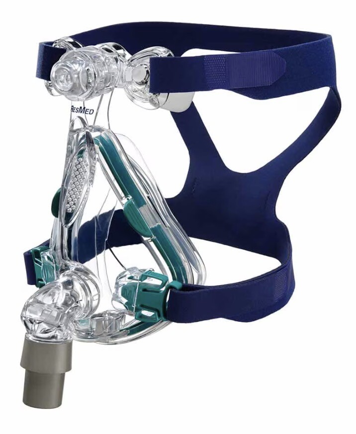

Till maskinen fick man välja en mask och då jag tillhör dom som har skägg passade en näsmask bäst. På utprovningen fanns det väldigt många olika modeller att välja på. Från min näsmask till betydligt mer komplicerade ”Hanibal Hector” modeller. Maskinen är som det mesta idag kopplad till en App som betygsätter nattens sömn.

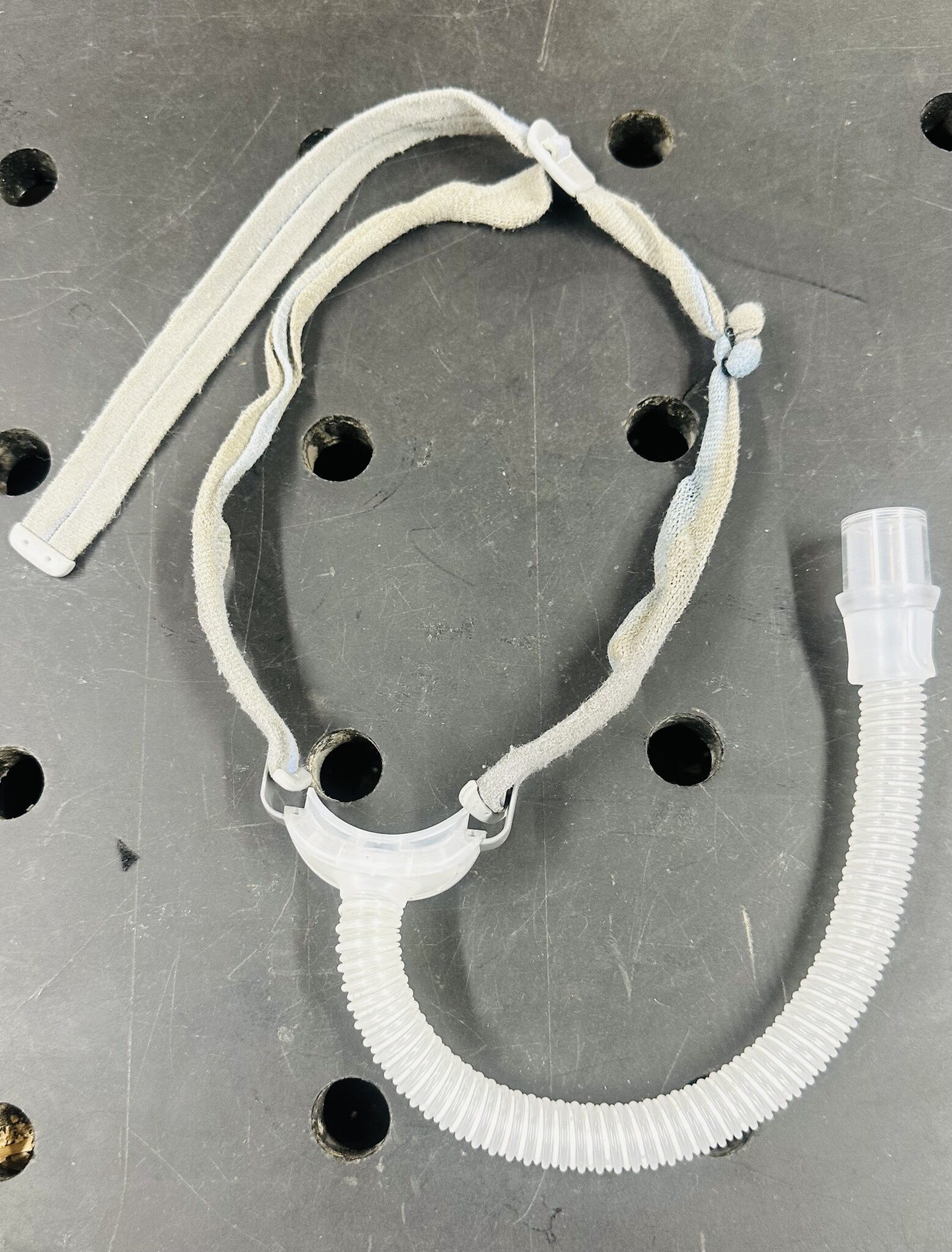

När allt fungerar blir det 100%. Men det är sällsynt då huvudremmen för masken är ett skämt. Dålig konstruktion med undermåligt material gör att inspänningen blir slapp efter någon månad. Dåligt för användaren men bra för tillverkaren då en ny rem kostar 486kr!
Justerad näsmask med elastiskt spännband och kardborrefästen, placerad på ett mörkt underlag med perforerade hål.

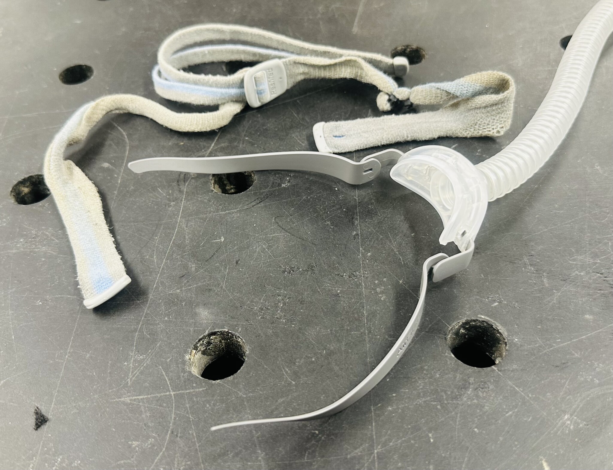

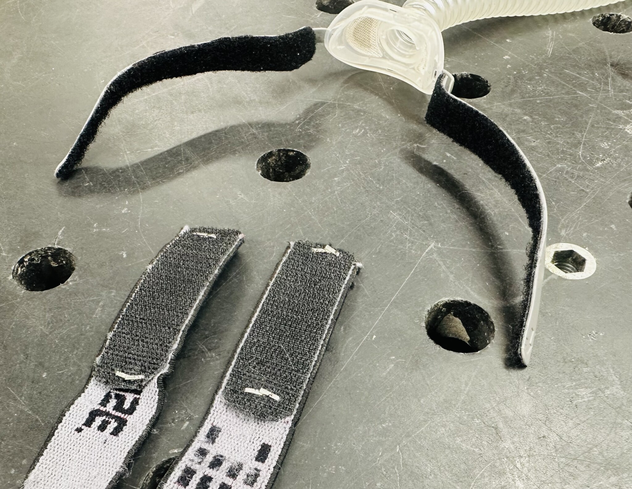

Nu när jag har ”dammförbud” några veckor blev det focus på att konstruera något bättre. Målet var att nå 100%!

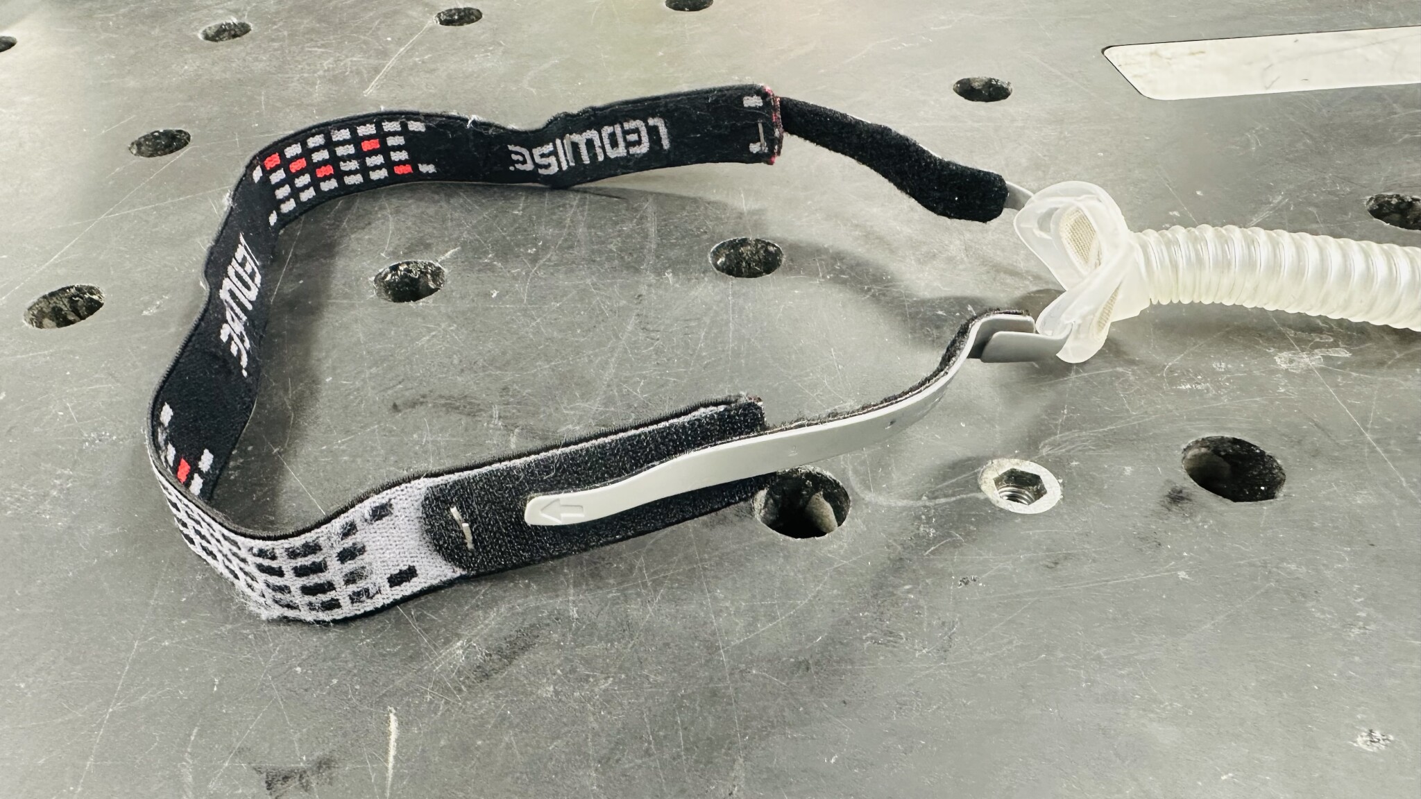

Plockade bort remmens tygtrasor och klistrade Biltemas kardborreband (den mjuka delen) på dom svängda plastskänklarnas insida. Det nya elastiska spännbandet låg i ”braochha” lådan och var till någon gammal LED-pannlampa.
Delar av en näsmask för CPAP-maskin med remmar och en plastslang ligger på ett arbetsbord.
Ändarna på det nya spännbandet fick en liten bit av den taggiga ytan av kardborrebandet och den första natten blev ett fiasko. Kardborrebandets klister höll inte! Så det blev att tänka till ännu en gång. En rostfri klammer i varje ända på kardborrebanden löste problemet. Med kardborreinfästningen på bägge skänklarna gick det lätt att justera och få rätt tryck på masken.
CPAP-mask med modifierade kardborreband och elastiska spännband liggande på en verkstadsbänk.
Hemgjord CPAP-maskrem med kardborreband och elastiskt spännband, uppgraderad för bättre passform och komfort, ligger på ett arbetsbord.

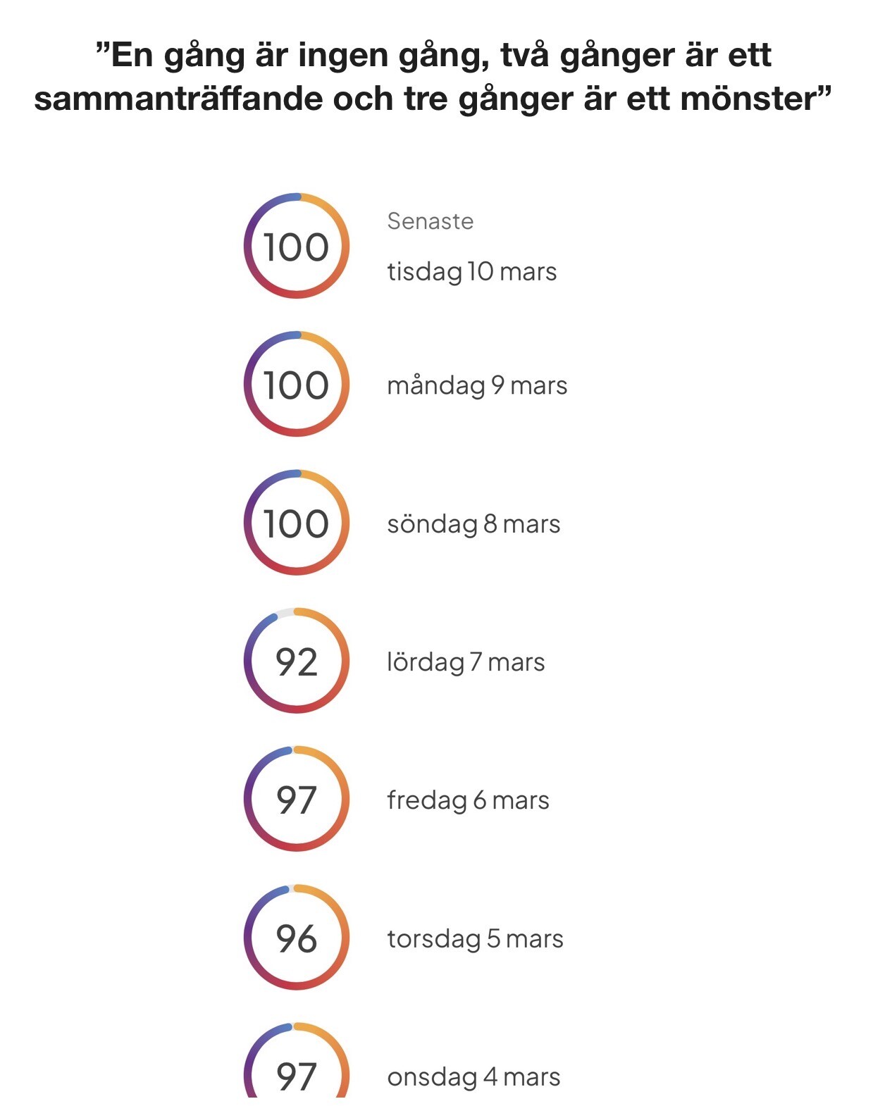

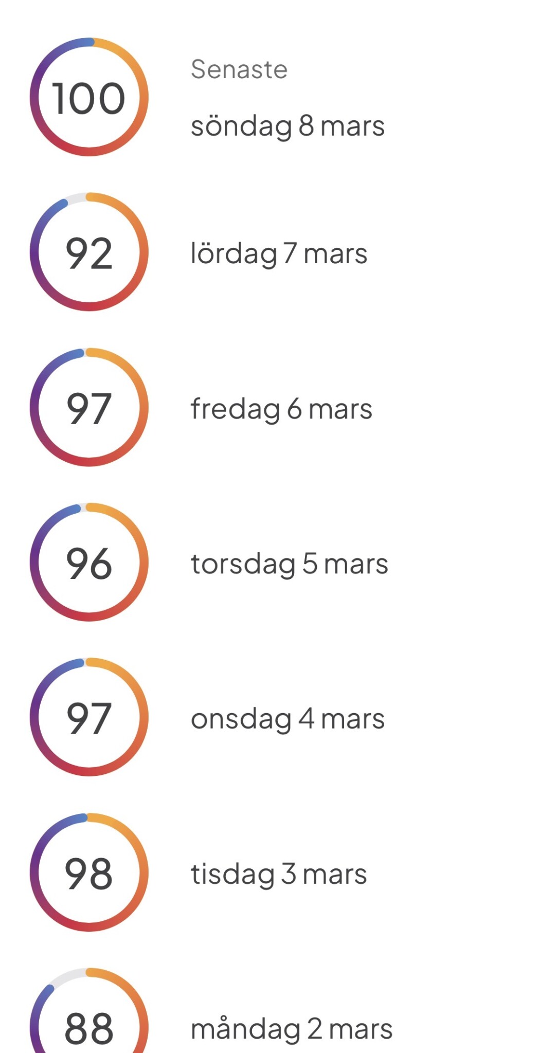

Näsmasken satt som en smäck hela natten och belöningen blev 100% i Appen. Bingo!
Sömnappens poänglista visar 100% för söndag 8 mars och varierande poäng mellan 88% och 98% för dagarna före.

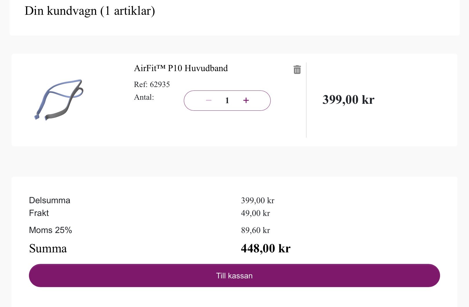

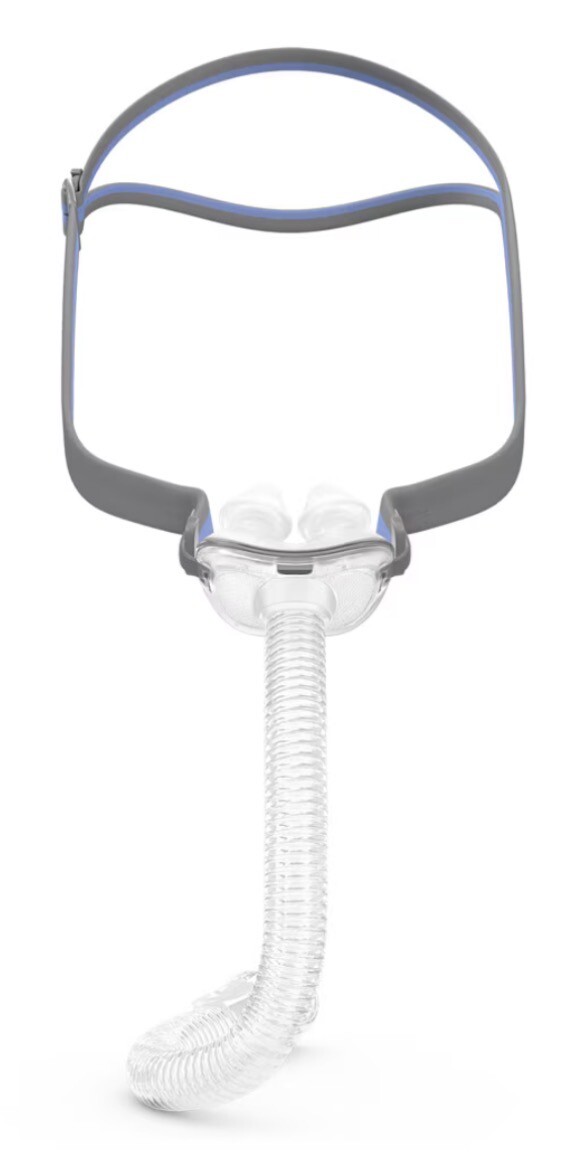

Men stämmer verkligen priset? Köpte nyss ny mask för 300:- med nackband skulle det kosta 400 nåt
Hej @nino!
Hittade ett lite billigare pris.
Kundvagnsöversikt med AirFit P10 huvudband, pris 399 kr, frakt 49 kr, totalsumma 448 kr inklusive moms.
Men med tanke på hur fort bandet förlorar sin spänst tycker jag att det fortfarande är för dyrt.

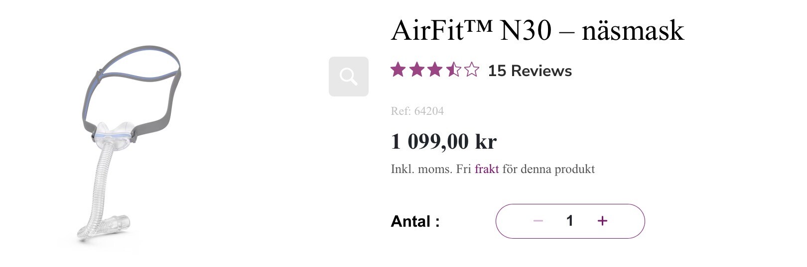

Komplett blir det betydligt dyrare!
N30 näsmask med grått band och slang, produktbild med pris 1099 kr och recensioner, tre och en halv stjärna av fem.

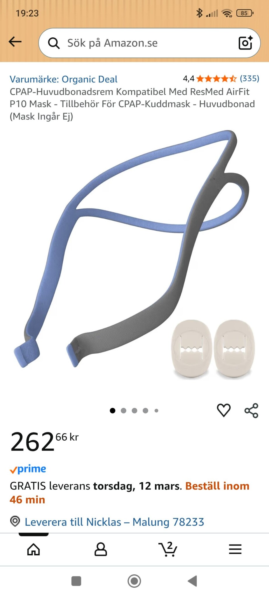

Amazon har en hel del reservdelar
Fortfarande för dyrt för en rem men billigare iaf
CPAP-huvudbonadsrem och tillbehör för ResMed AirFit P10 mask från Amazon.
Men kolla om du inte också har en ny mask/år

stigen
Citat om mönster, följt av en lista över datum och associerade poäng; topp tre med 100 poäng respektive separerat med färgade cirklar.
Dan_Johansson och 6 till

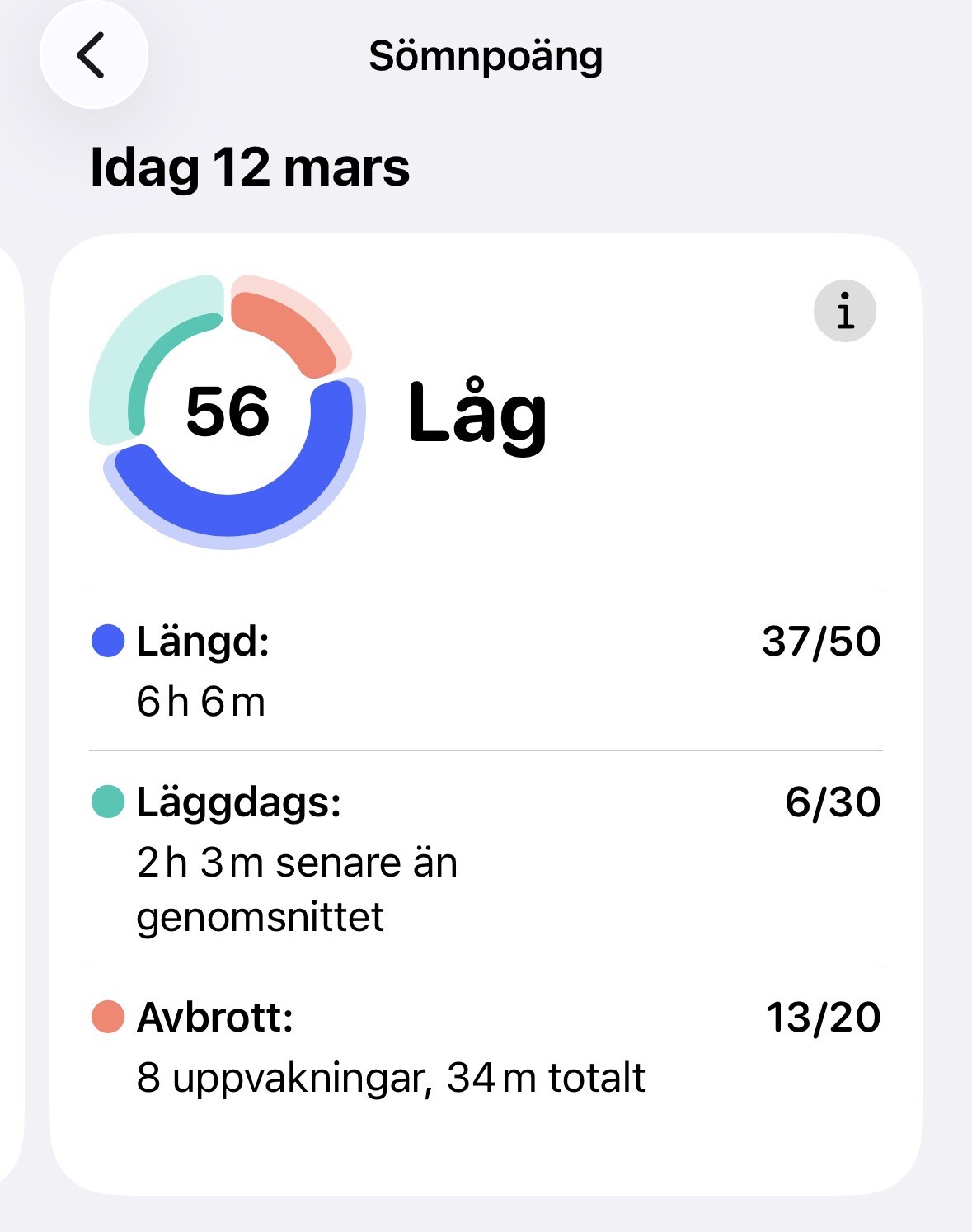

stigen stigen skrev:
Är det sömnpoäng? Jag har hört talas om höga sådana men mest trott att det är en myt. Graf med sömnpoäng 56, kategoriserad som låg. Anger längd 6h 6m, läggdags 2h 3m senare än genomsnittet och 8 avbrott, totalt 34m.

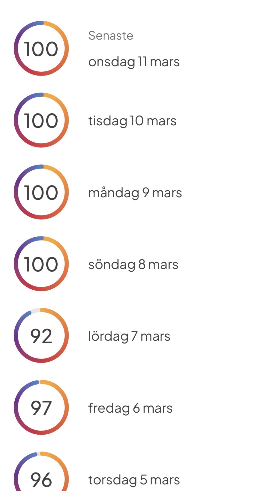

Hej @nanowire!
Det är poäng på hur natten fungerat med CPAP-maskinen.
”Mönstret”
Diagram över CPAP-maskinens effektivitetsbetyg över sju dagar, varierande från 96 till 100, där de senaste fyra dagarna visar betyget 100.
på hur det nya huvudbandet fungerar blir tydligare för varje natt!
