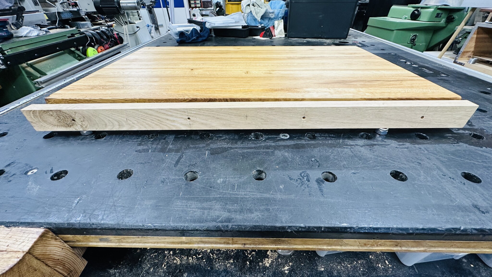

Under sommaren blir det inte mycket verkstadstid så önskemålen från omgivningen hamnar på en ”Göralista”. Nu är det dags att beta av den. Svärsonen som lagar mycket och väldigt god mat har önskat sig en STROR skärbräda att ha på bänkskivan.
När det gäller produktionen av skärbrädor kan man nog dela in den i två grenar. Funktionella och vackra. Jag är imponerad av dessa vackra brädor som tillverkas runt om i landet men dom blir mer som konstverk. Avancerat möbelsnickeri med inblandning av olika träslag, mönster och former. För mig är det funktionen som är viktigast. Med mina brädor följer gratis omslipning/inoljning och ju oftare jag får slipa om en skiva desto bättre känns det. Då vet jag att den används.
Ek passar bra till skärbrädor och jag har gott om sågad 1” plank i olika bredder. Eken är sågad för 30 år sedan och har legat i ”Snickerboa” dom senaste 10 åren så fukthalten är inget problem. Snustorr!
Dom önskade måtten här var ca. 750mm X 450mm X 45mm. I slutändan bestämmer verkligheten måtten. Skärbrädan skall användas dagligen och kommer att utsättas för fukt, vatten, fett, skarpa redskap och utstå hårdhänt behandling. För att säkerställa att den inte slår sig har jag integrerat 4 st. M10 gängstänger med låsmuttrar i konstruktionen. Jag brukar gör så med STORA brädor för då slipper jag få tillbaks dom för reperation av sprickor.
När alla ekbitar var framhyvlade sorterades defekta bort och dom utvalda justerades i ena ändan.
En spillbit fick bli mall för att markera dom 4 borrhålen i varje ekbit. Här gäller det att vara noggrann för att underlätta sammanfogningen av ämnena. Hålen borrades 12mm för att få lite extra utrymme för M10 stängerna.
Två ekblock på 20cm bredd limmades ihop av ämnena med hjälp av gängstängerna och MFT-bordets hålmönster användes för att få det plant. Visst blir det lite lim på MFT-bordet efteråt men bordsskivan är väl inoljad så det går lätt att skrapa bort. Huvudsaken är att limningen blir plan.
Efter en natts torkning planhyvlades dom två blocken ihop med dom två slutbitarna på långsidorna till rätt tjocklek.
Inga snipes i sikte!
Nästa fas är att limma ihop dom två 20cm blocken. Med hjälp av gängstängerna limmas fogen med väldigt högt tryck. När fogen fått torka några timmar limmas dom urborrade långsidorna på plats och formen är sluten. Därefter justeras ändarna på brädan till det slutliga måttet.
Den här konstruktionen med 18 av 20 ekstavar hoplimmade under väldigt högt tryck med hjälp av M10 stängerna som lämnas kvar i brädan gör skärbrädan väldigt formstabil. Vår egen bräda är efter 16 års daglig användning fortfarande helt rak och utan sprickor.

Det blev många passager genom hyveln under arbetets gång. Det förlängda planbordet fungerade utmärkt och dom olika momenten före och efter kuttern kändes lättare och enklare med bordet. Inga synliga eller kännbara snipes kunde upptäckas. Att slippa låsa/släppa kuttern under hyvlingsprocessen uppskattas verkligen. Ett moment mindre! Kollade på maskinens digitalmätare när jag körde igenom ekbitarna och kunde ibland notera en variation på 1/100. Stabilt bygge!

Alla skarpa hörn och kanter slipades för hand till en liten mjuk radie för att behålla känslan av ett massivt ekblock. Fräsning med en större radie hade förändrat formen till något helt annat. Smaksak.
Ytbehandlingen blev några rikliga omgångar med parrafinolja som slipades in med slipmaskin/fiberskiva för att få ner oljan djupare på ytan. Parrafinoljan passar bra då det handlar om livsmedelshantering. Osmo hårdvaxolja och livsmedel är ingen bra kombination.
Slutligen gjordes det obligatoriska belastningstestet med tyngden av en ”Pelarborr”. Godkänt!
