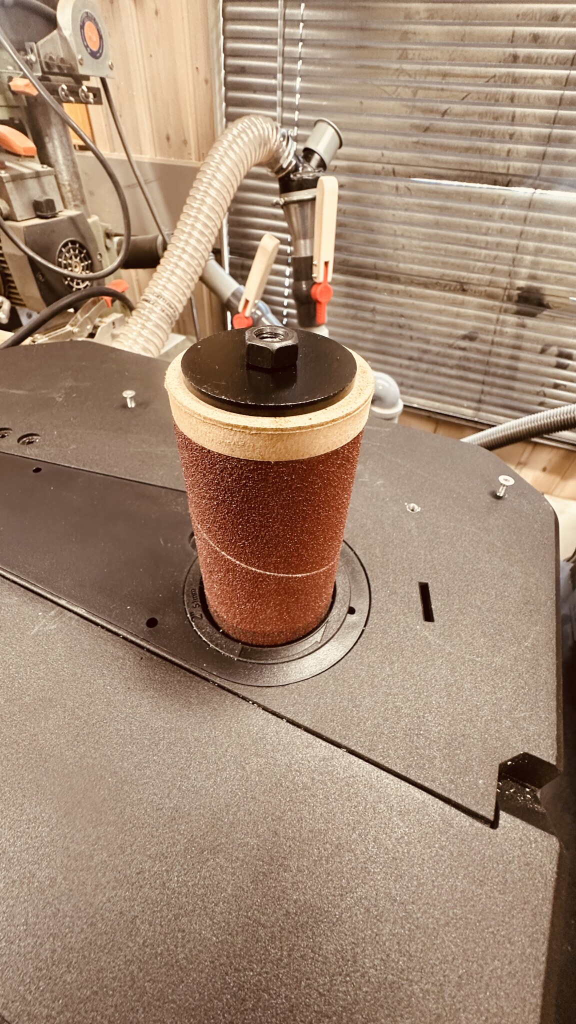

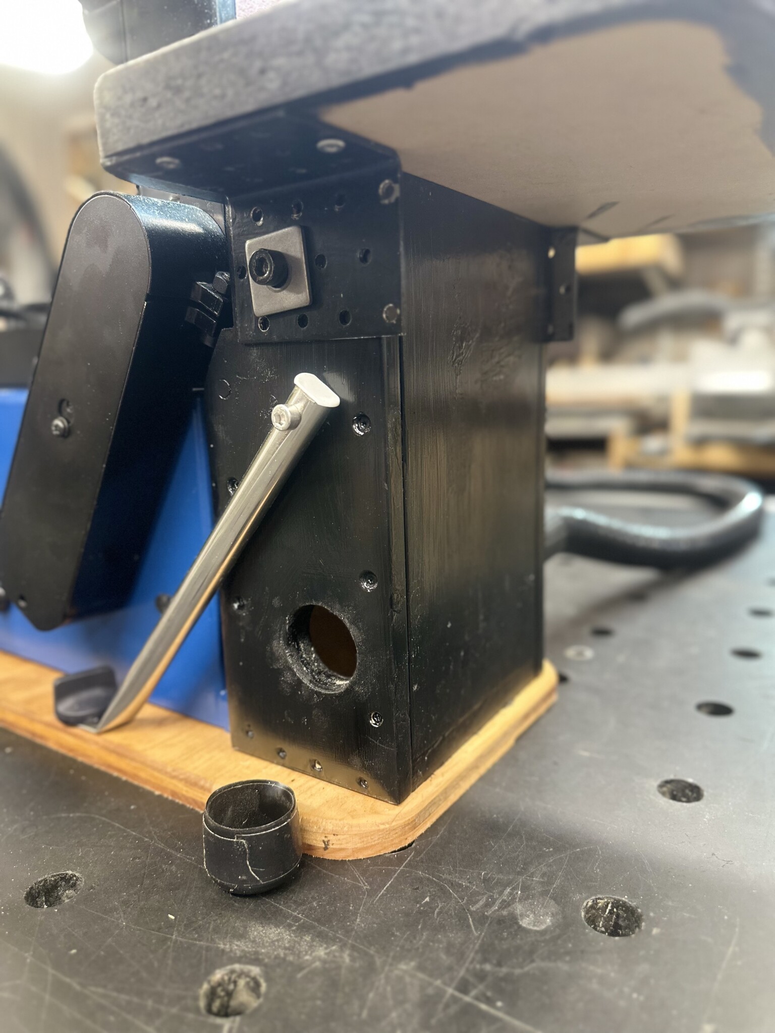

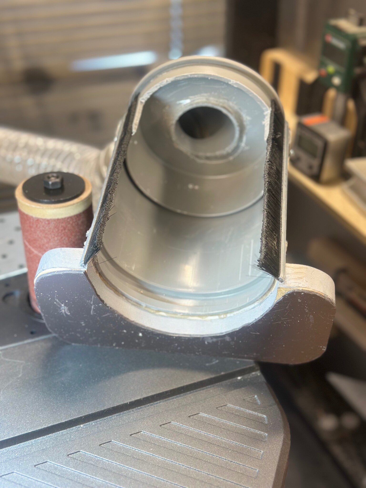

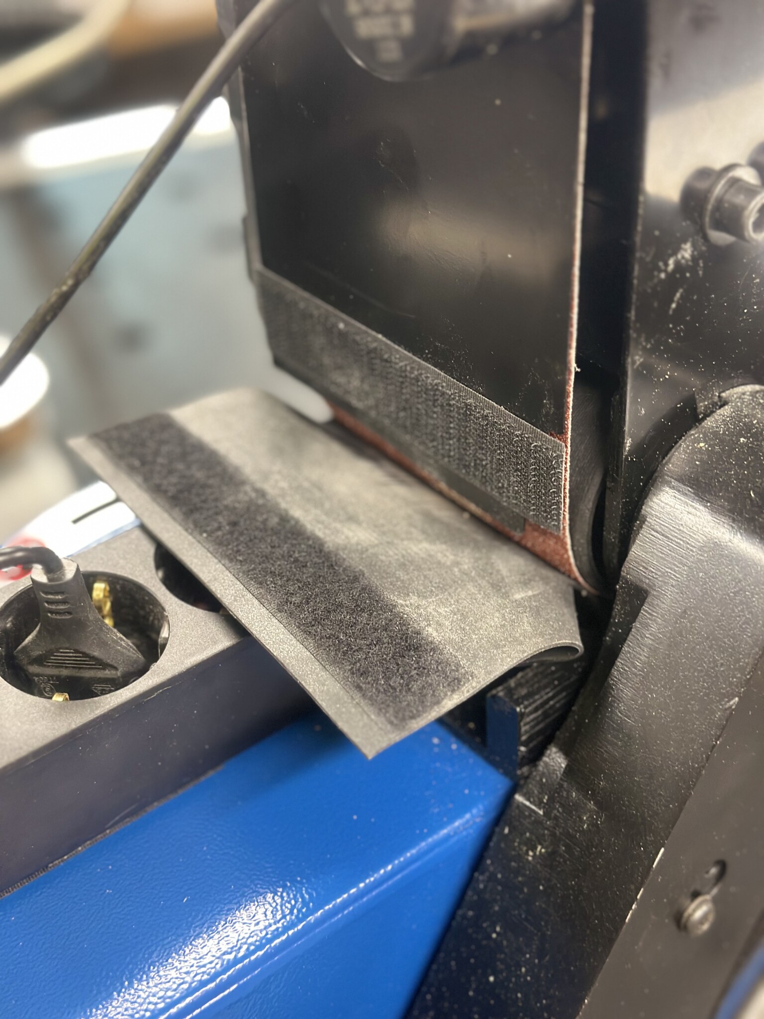

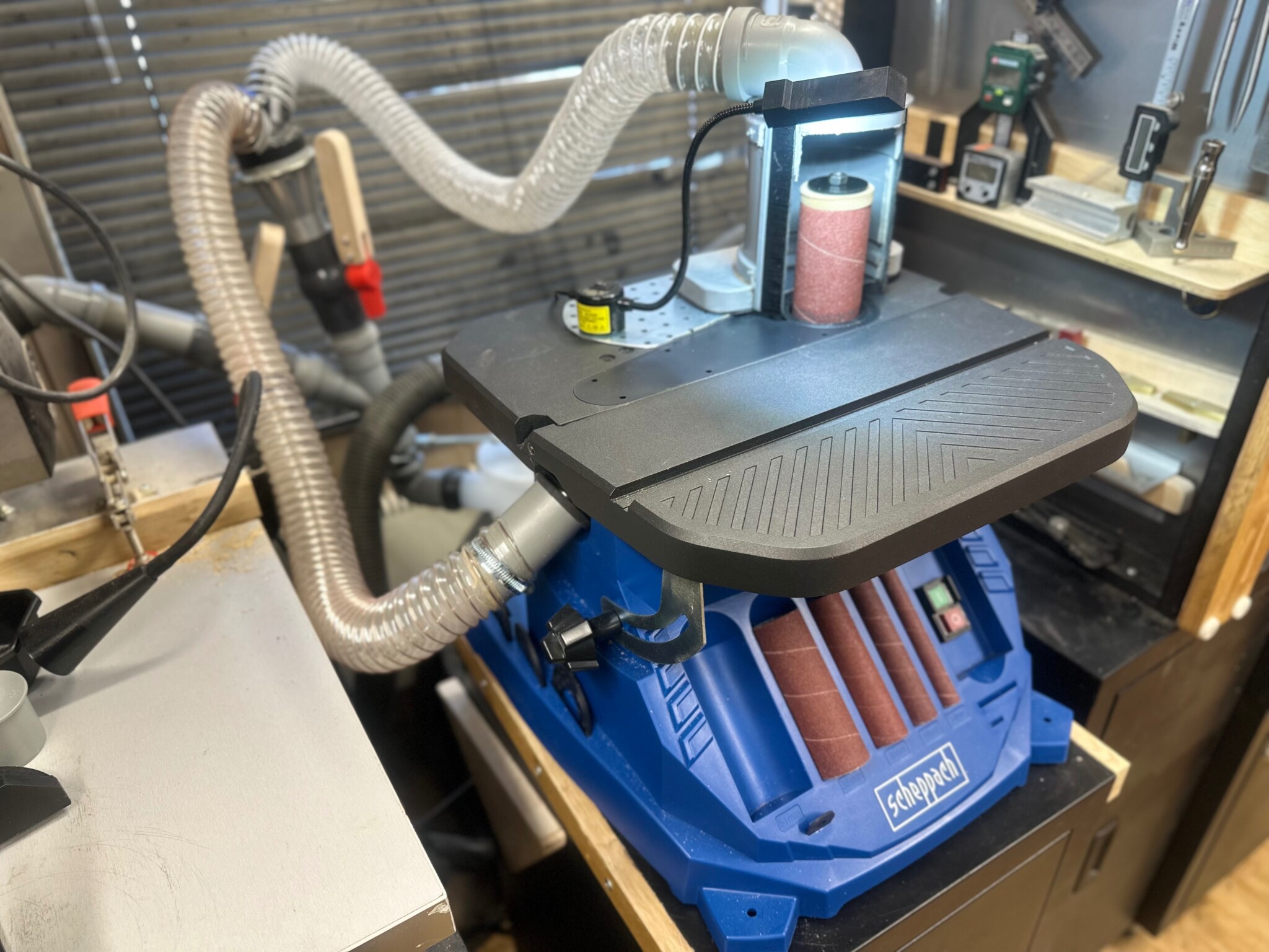

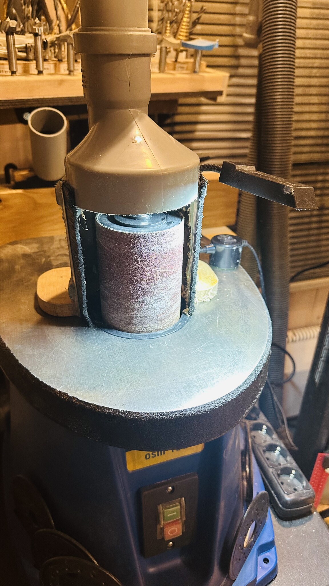

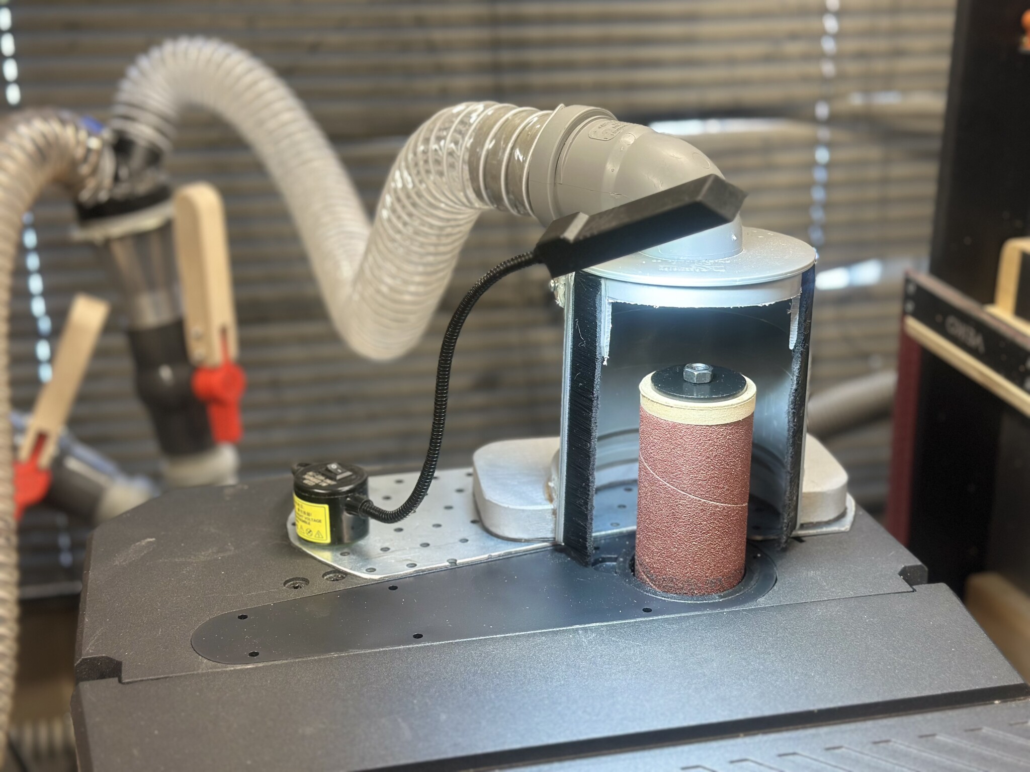

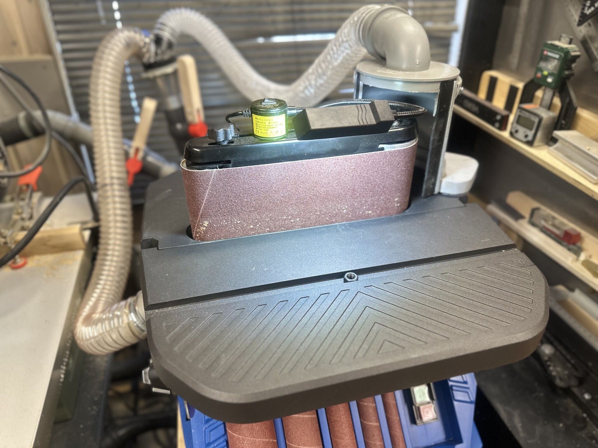

Här kommer en första utvärdering av den nya kombinerade band/spindel-slipen. Maskinen verkar fungera bra och inga konstiga vibrationer får den att vandra omkring när den används.

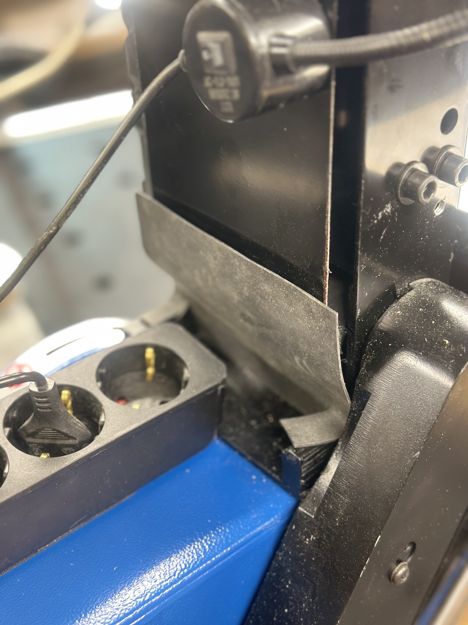

Slipbordet är i någon form av aluminium men skulle gärna fått vara av gjutjärn som den tidigare spindelslipen. På den gick det enkelt att applicera en effektiv sughuv som fäste i bordet med magneter över sliprullen.
Det blev lite funderingar om att hitta en enkel lösning för detta problem. Till slut blev det denna lösningen.
En spikplåt från Biltema anpassade till bordets baksida. Två M4 hål borrades och gängades i aluminiumbordet för att hålla den på plats. Den nya sughuven fick en magnetisk sula och kan nu säkert placeras där den gör störst nytta. Med två sugpunkter går det rätt bra att kontrollera slipdammet. Den lilla magnetiska ”symaskinslampan” är lätt att placera där den behövs bäst. Bra ljus kan man inte få för mycket av!

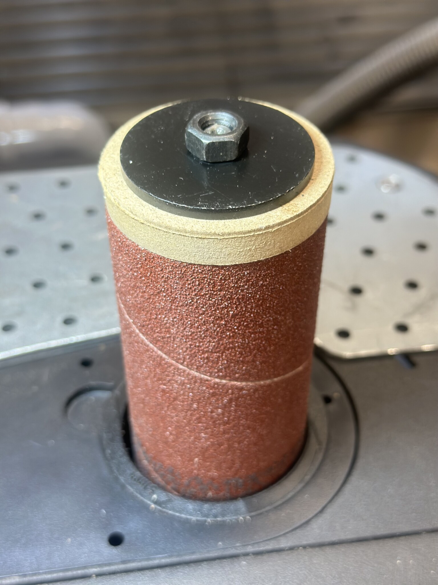

Problemet med att sliphylsorna vandrar uppåt när man slipar löser man enklast med ett litet överskjutande lock på toppen och slipper på så sätt dra muttern ”För Kung och Fosterland” för att expandera den stumma gummirullen.
Dag

Jag hade problem med både band och någon rulle när jag använde de som följde med. Köpte nya vilka var billigaste möjliga från amazon och nu funkar det utan att tokdra. Däremot räknar jag inte med någon längre livslängd på pappret men än så länge funkar de, troligen främst på för lite användande.

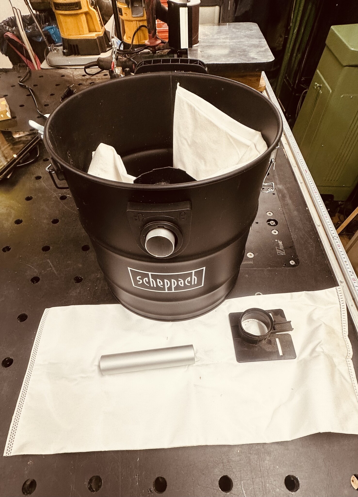

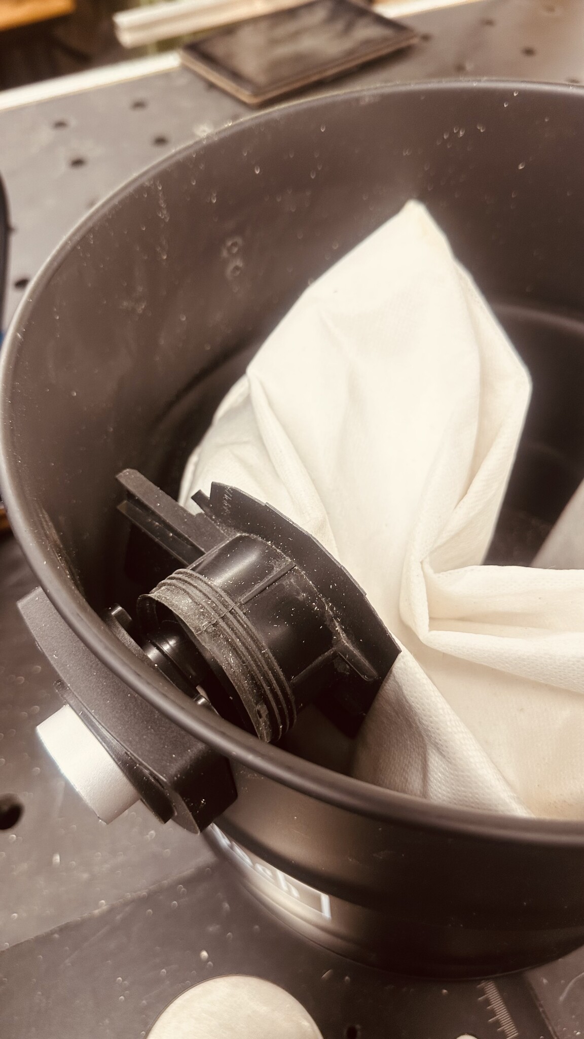

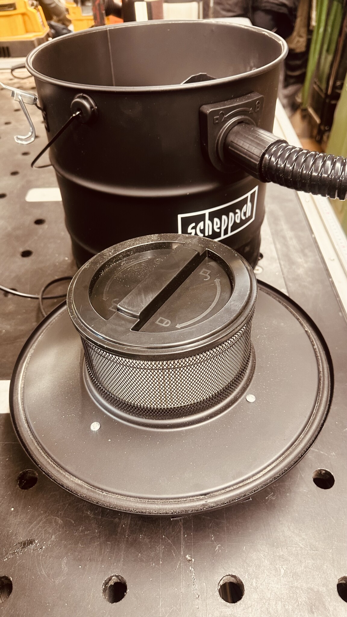

Fick en timme över när jag skulle ett ärende till stan härom dagen och åkte in om Bauhaus i Sickla för att kolla runt lite.
Många maskiner och verktyg staplade i olika högar. Hade ingen speciell ”villhöver” känsla men så dök det upp några intressanta saker.

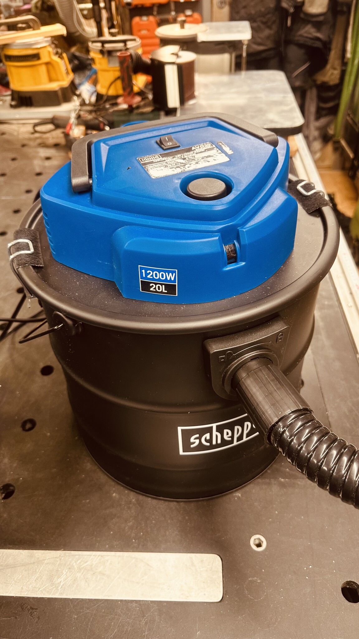

En Scheppach asksug AVC20 med 1200w kraftig motor och inbyggd rensning av Hepa-filtret för 399kr. Klart intressant!
Gemensamt för grovdammsugare och asksugare är att Hepa-filter snabbt sätts igen och därmed minskar sugförmågan betänkligt. På denna modellen sitter det ett tätt stålgaller runt Hepa-filtret som skydd mot glödrester. Vanligtvis har filtren någon form av tygpåse som yttre skydd mot damm men dom brukar sättas igen ganska fort ändå och då sjunker sugförmågan snabbt.
Sugpåsar i papper/tyg till en asksug är nog ingen bra kombination så dom finns inte.

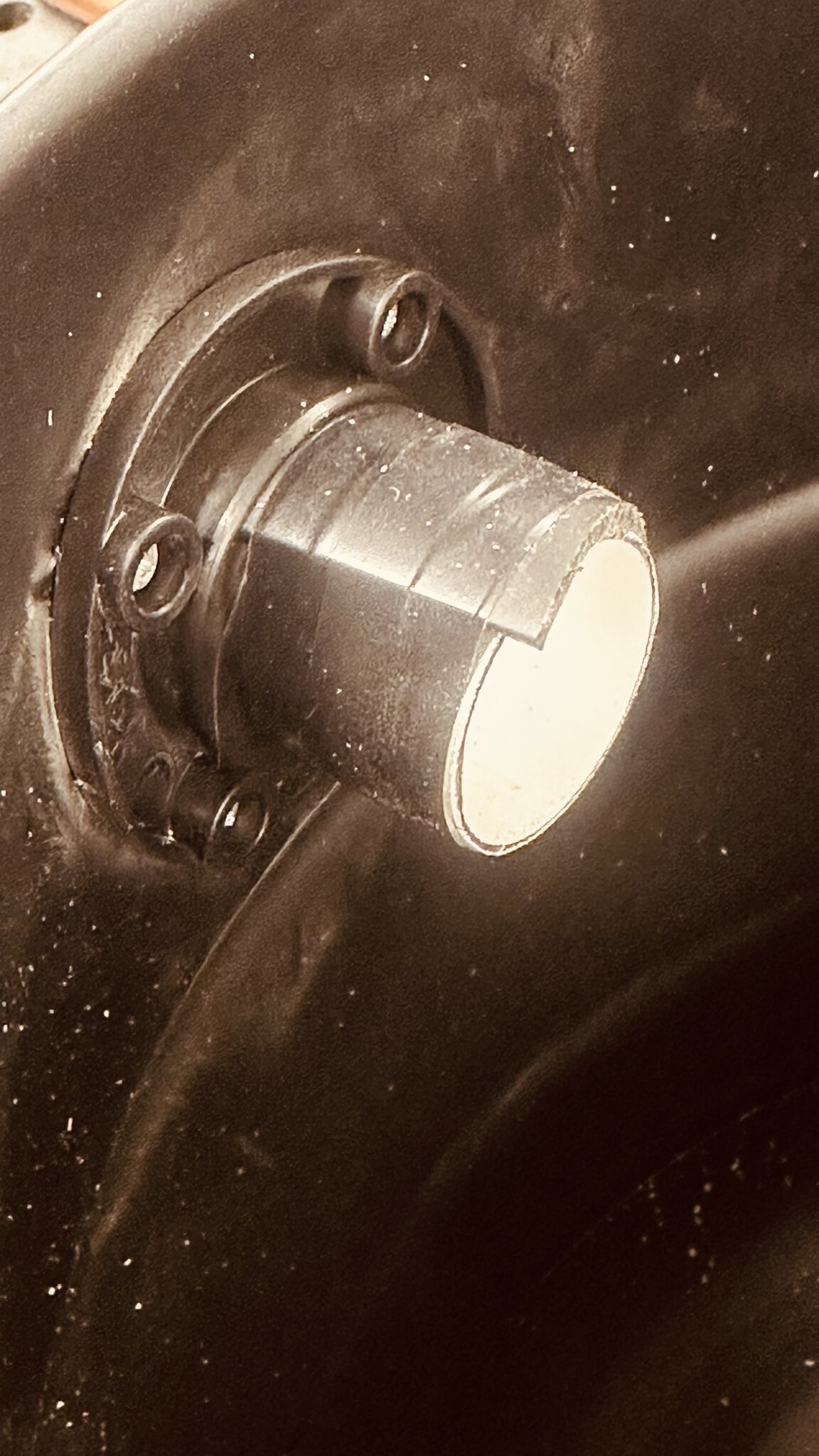

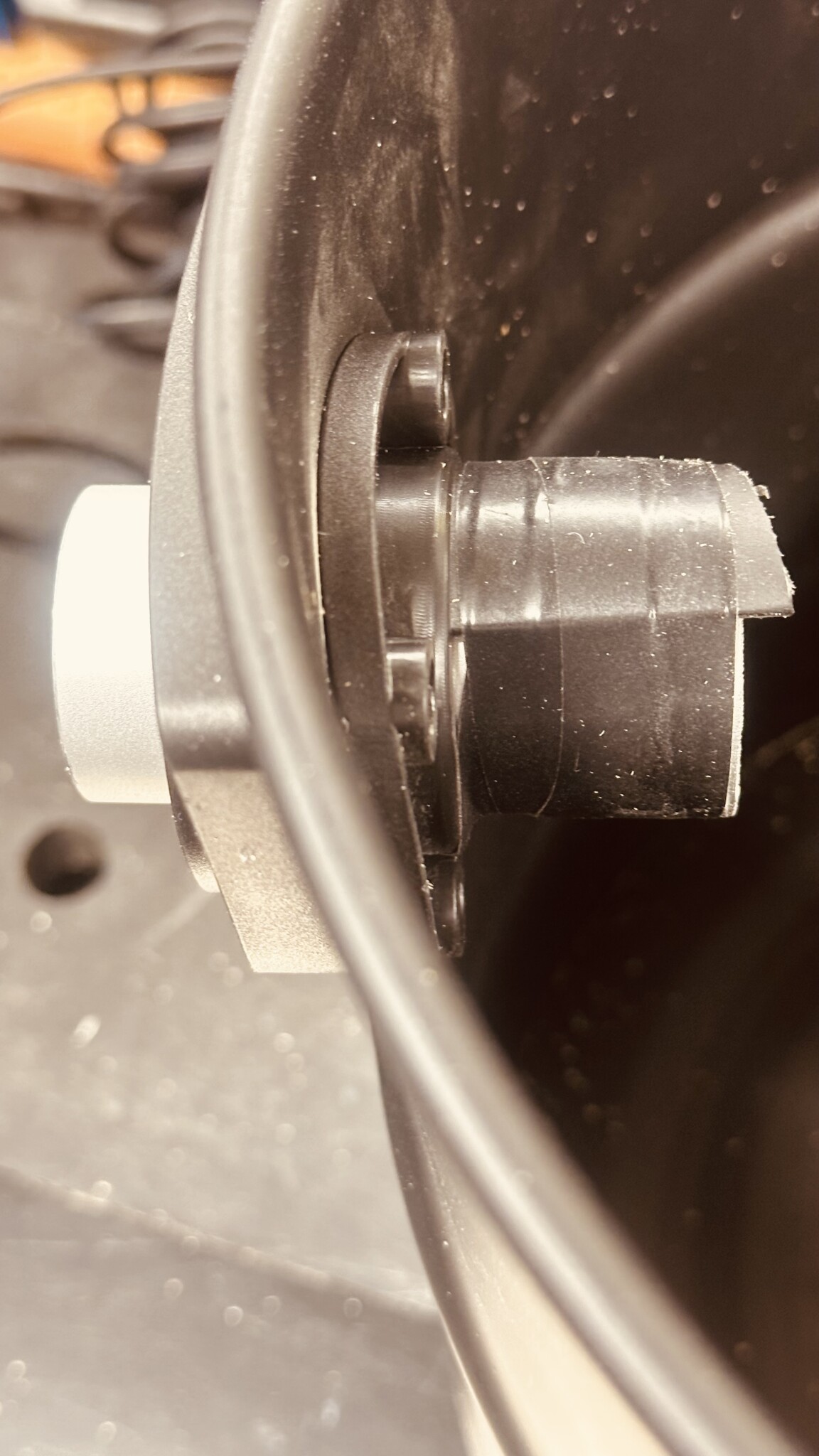

Men om man tänker ett varv till och skippar det där med aska och eld så kan man bygga om den här lilla sugen till en riktigt effektiv sugare av slipdamm/sågspån.
Alltså en AVC20 1200w skall bli en DC20 1200w - som inte finns!

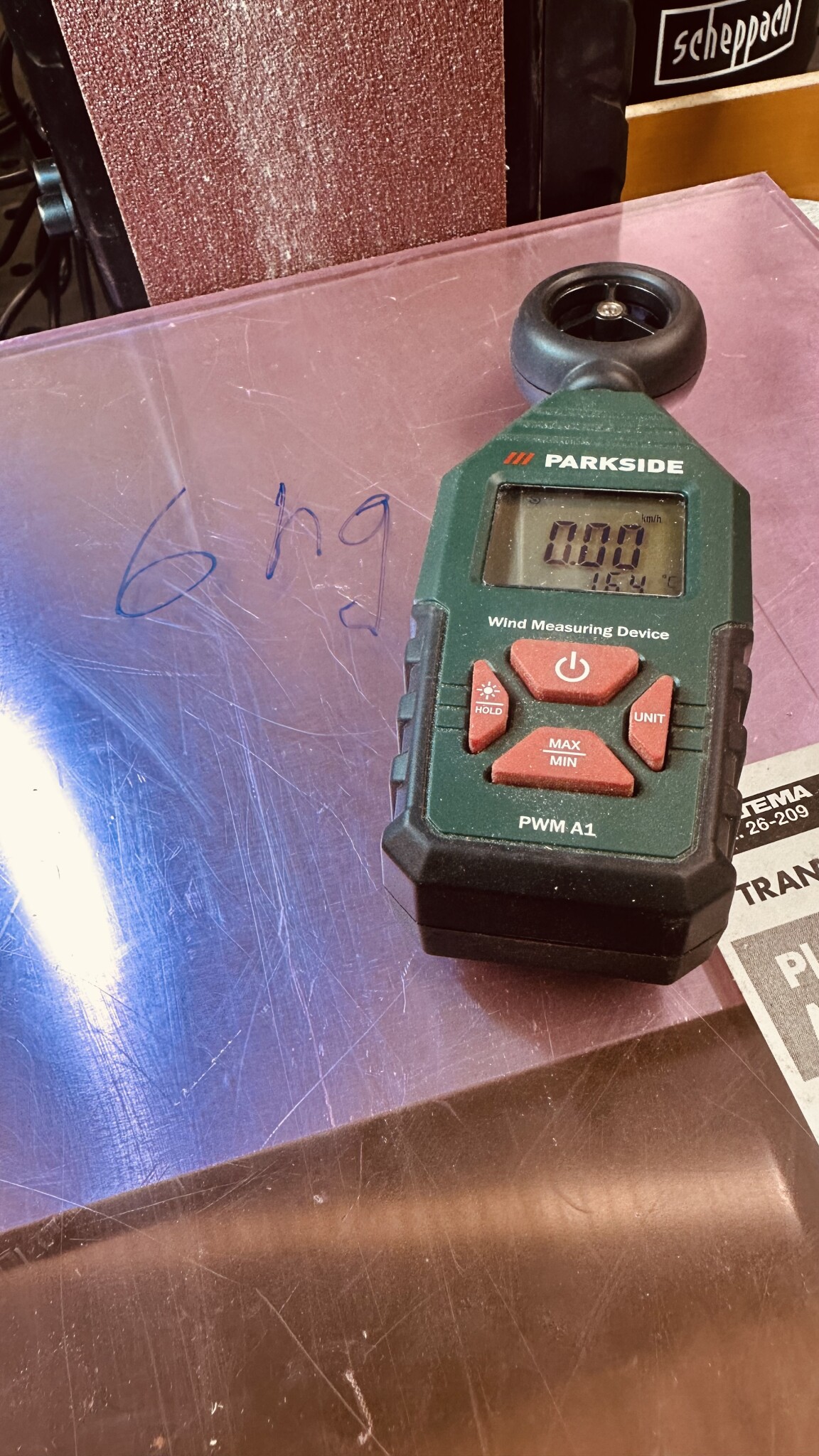

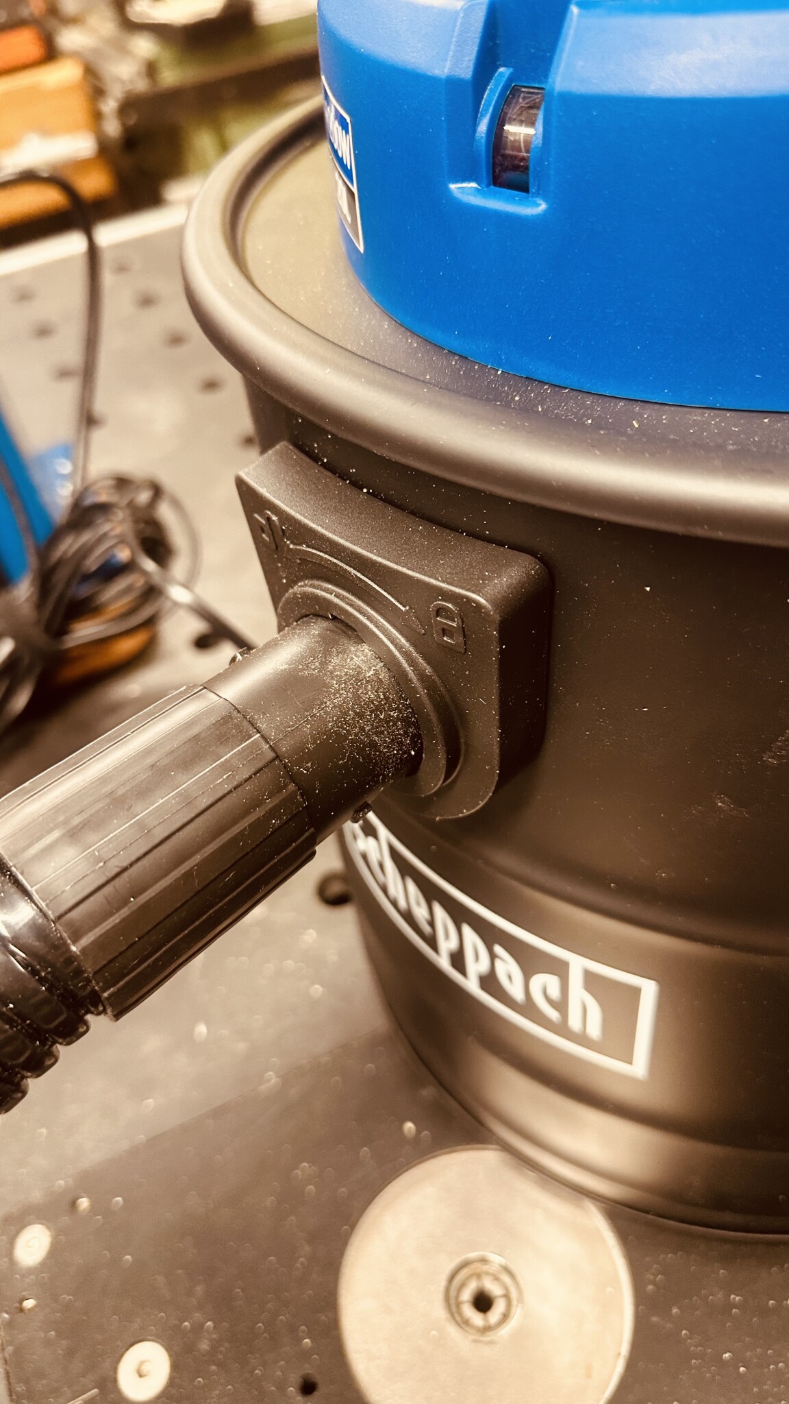

Till min Festool grovsug har jag tygpåsar med väldigt stor yta. Anslutningshålet är 50mm i diameter vilket är ett bra mått att anpassa något till. Biltemas avloppsbussning är 50-32 och passar perfekt i påsens hål.
Med sugen följer ett litet rör och munstycke i aluminium. Kapa 8cm av röret och för in det i behållarens anslutningskoppling. Det fina i kråksången är att slangen fortfarande kan anslutas tätt till behållaren framtill och inne i behållaren passar den stora påsen väldigt bra med bussningens 32mm hål på den rörstump du har skapat ihop med plastdelen inne i behållaren. Dock måste man såga bort den lilla stående plastbiten i ändan på kärlets inre koppling och på så få dammet att gå direkt in i påsen. Annars blir det stopp!
Det kvarvarande halva plaströret används till att fästa det lilla aluminiumröret som nu leder dammet rakt in i påsen. Jag drog några varv runt med eltejp vilket blev bra. Festoolpåsens stora yta samlar effektivt upp dammet och sugen tappar inte effekt efter ett tag.
Försökte mäta luftströmmen med min Lidl vindmätare men det blev error. Luftströmmen var för kraftig.
Valde ett annat sätt att mäta och då håller suget för att hålla fast en 6hg plexiskiva i luften.
Ingen raketforskning precis men man får en liten kraftfull sug, bussning och påse för slipdamm/sågspån för under 500kr! Klart prisvärt!

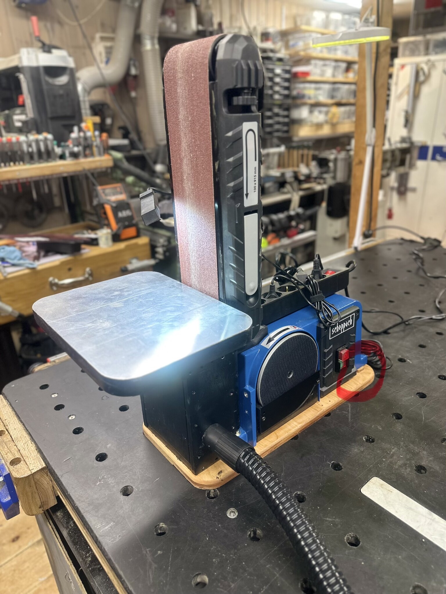

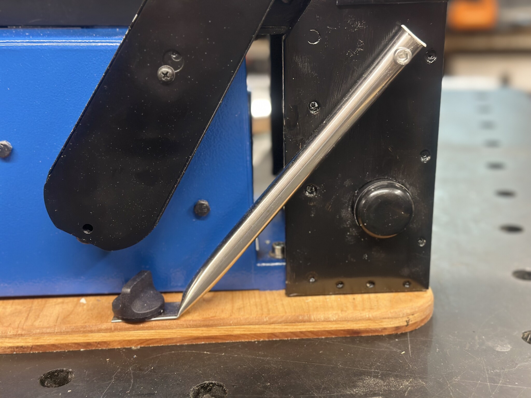

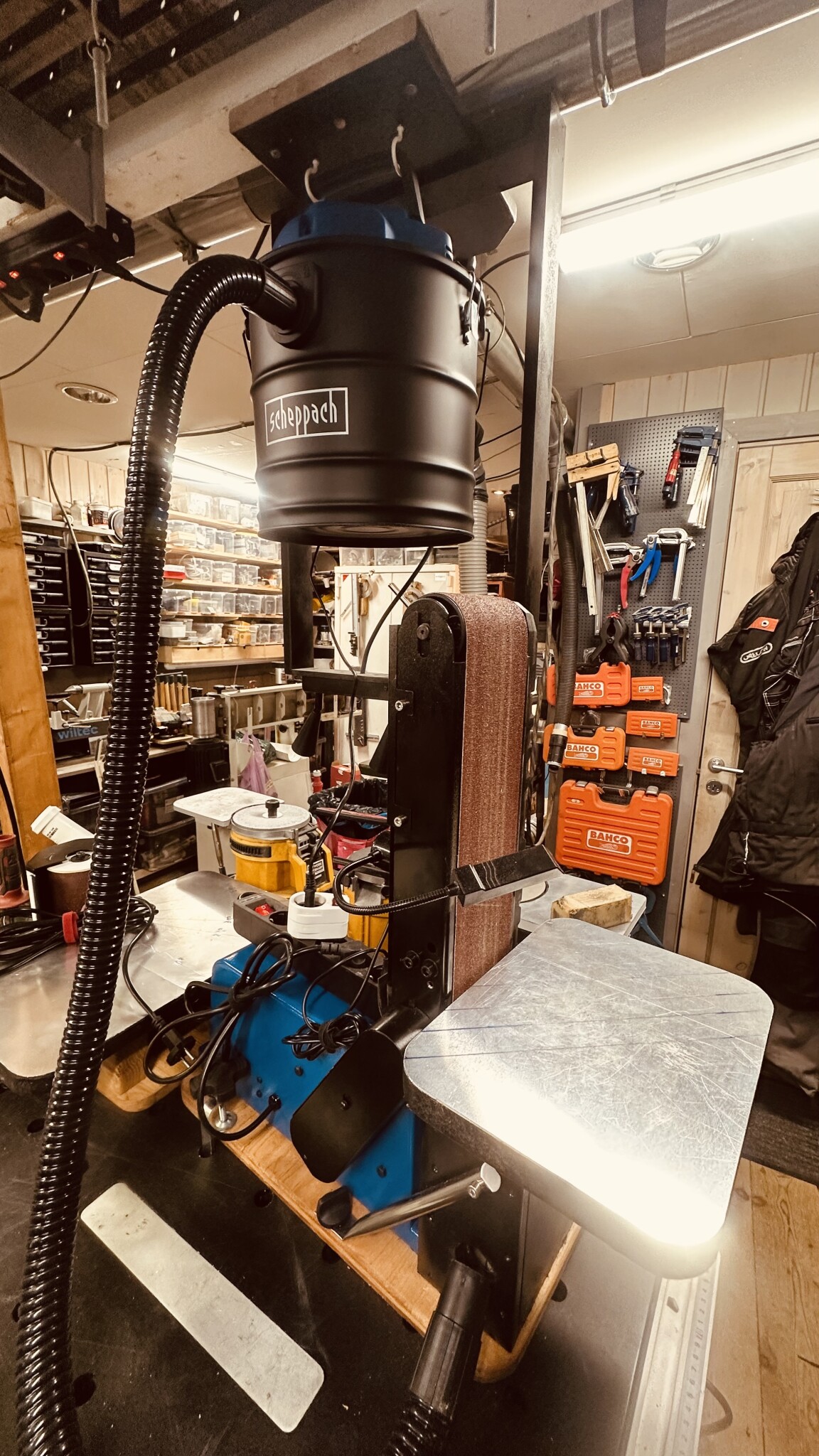

Ännu en transformering

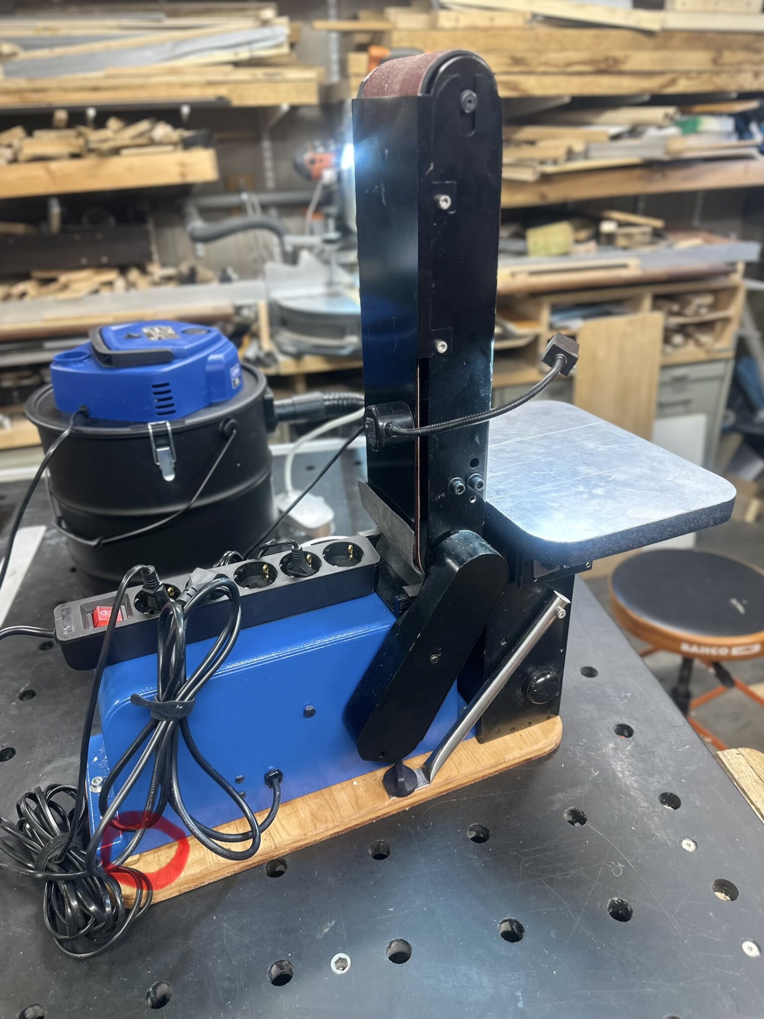

Lite längre in i varuhuset stod en ensam Scheppach band/tallriks-slip BTS900 på hyllan.
Har tidigare haft ClasOlle varianten men upplevde den som ganska vek i konstruktionen när jag körde den som en lodrät slip i 90˚. Den här har gjuten aluminiumstomme men slipbordets olika infästningar har även här en ganska svag konstruktion.
Nedsatt -20% till 1100kr kände jag att det skulle vara intressant att göra om maskinen så den blev stabilare och jag har faktiskt saknat möjligheten att slipa lodrätt med bra precision.
Så den fick bli ett intressant utvecklingsprojekt och fick följde med hem.
Målbild:
Att bygga en lodrät bandslip med ett stort stabilt slipbord monterat exakt 90˚ mot slipbandet samt få till en effektiv kontroll på slipdammet för en bättre arbetsmiljö.

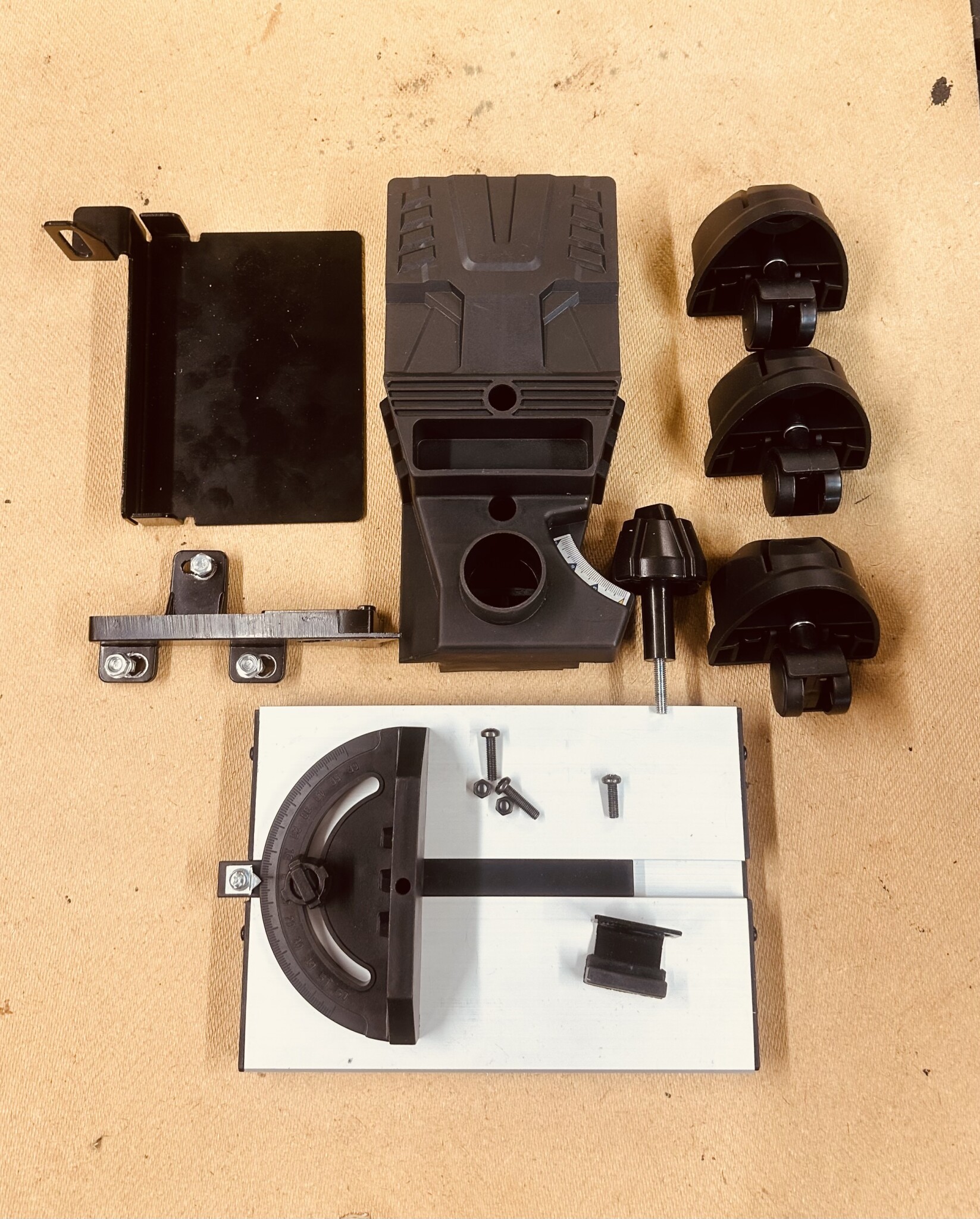

Slipen var ett skyltexemplar utan låda och instruktioner men alla delar var med.

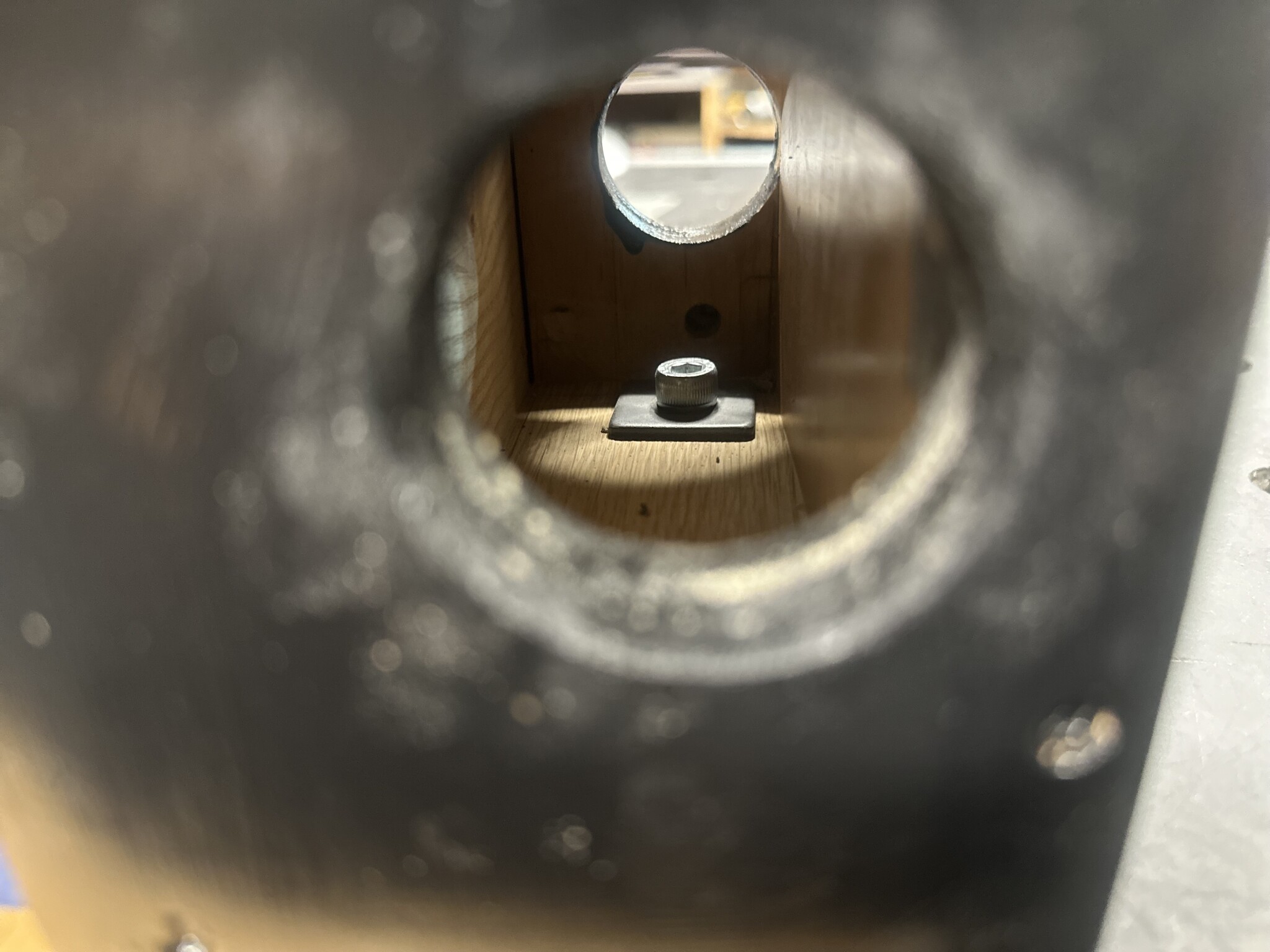

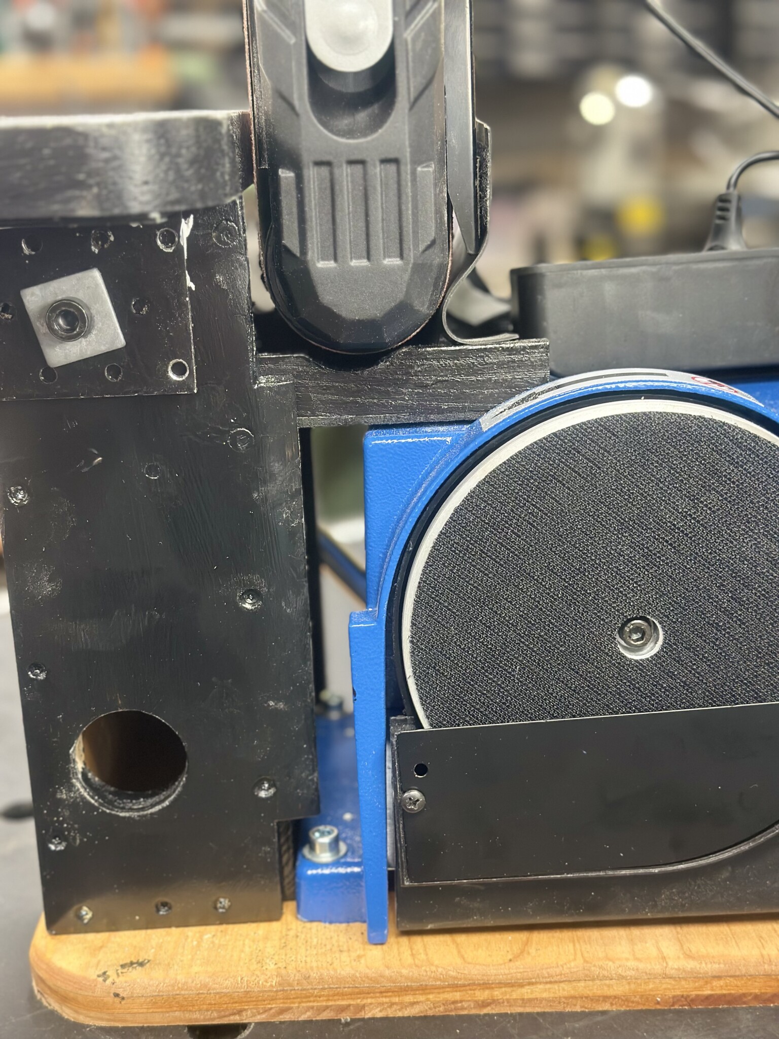

Först skruvade jag bort alla delar från stommen för att få en uppfattning om dess storlek och vad som skulle byggas nytt för att den skulle passa mina behov.

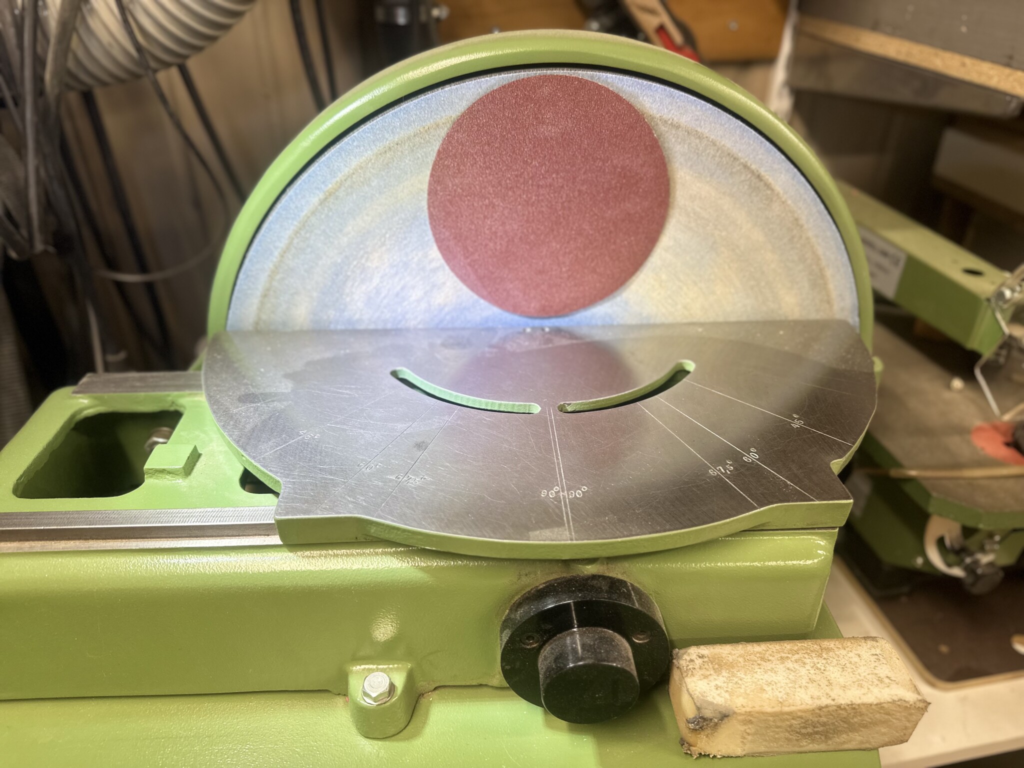

Tallriksslipen 150mm på sida togs bort med en gång. Min Ulmia tallriksslip 450mm fyller med råge mina behov av tallriksslip.
Då tanken är att endast använda bandslipen lodrätt 90˚ mätte jag vinkeln med slipaggregatet uppfällt. Vinkeln var <90˚ så det blev att fundera ut var dom missade graderna skulle läggas till i konstruktionen. Två vägar var möjliga.
Ett fundament av gamla lamellimmade lådfronter från köksinredningen blev ämnen till en stabil bas.
Maskinen och basen för det nya slipbordet fästes med rampamuffar och M8 insexbultar i bottenplattan.

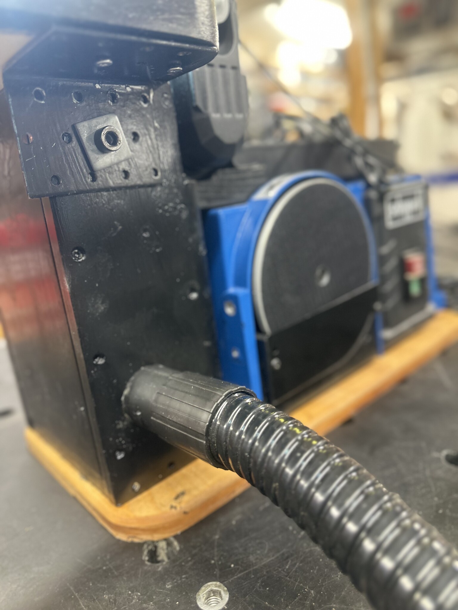

Genom det nya fundamentet för slipbordet skull också slipdammet samlas och sugas bort.
Jag visste sen tidigare att den befintliga lösningen för dammhanteringen var väldigt dålig d.v.s urusel. Det gällde att kapsla in dammströmmen och suga bort dammet så nära bandets brottyta vid nedre rullen. Samtidigt fick jag inte bygga bort förmågan att byta slipband på ett enkelt sätt.
Basen fick två hål för valfri anslutningssida av sug. Hålen har dubbel funktion och placerades tillräckligt högt så att basen kan spännas fast med en spärrnyckel genom hålen. Baktill på slipen sitter en liten gummibit med kardborrefäste för att sluta utrymmet bakom nedre rullen.
Till det nya slipbordet används en lite tjockare laminerad spånplatt och en restbit aluminiumplåt limmades på ovansidan. Trots dom kraftiga M8 bultarna i bottenplattan var det lite rörelse i slipbordet. Ett rostfritt rör anpassades diagonalt på sidan och spelet upphörde.
Som vanligt försöker jag få till lite extra belysning som behövs när man skall finslipa in till en förutbestämd linje. Dom små magnetiska LED-lamporna är väldigt lätta att montera på ett enkelt sätt.
Resultatet:
Slipbandet går väldigt exakt. Absolut ingen vandring i sidled. Det stabila stora slipbordet känns väldigt tryggt att vila träämnet på och den ombyggda ask/damm-slipen DC 20 1200w fångar upp i stort sätt allt slipdamm. En perfekt liten slip för detaljarbeten med stor precision!
Ombyggnaden skedde med delar från ”braochha” hörnan.
Samtliga oanvända originaldelar från slip och sug sparas i en märkt låda.
Man vet aldrig när det dyker upp nya idéer!
Mycket Scheppach från Bauhaus har det blivit den sista tiden.
Nästan som ett ”Kinderägg”!
Tre önskningar i ett!
Visst finns maskinerna att köpa i andra färger och klistermärken men både prismässigt och avståndsmässigt (15 min) tycker jag Bauhaus ligger bra till. Maskinernas 5-års garanti gör inte sakerna sämre!

Resultatet:

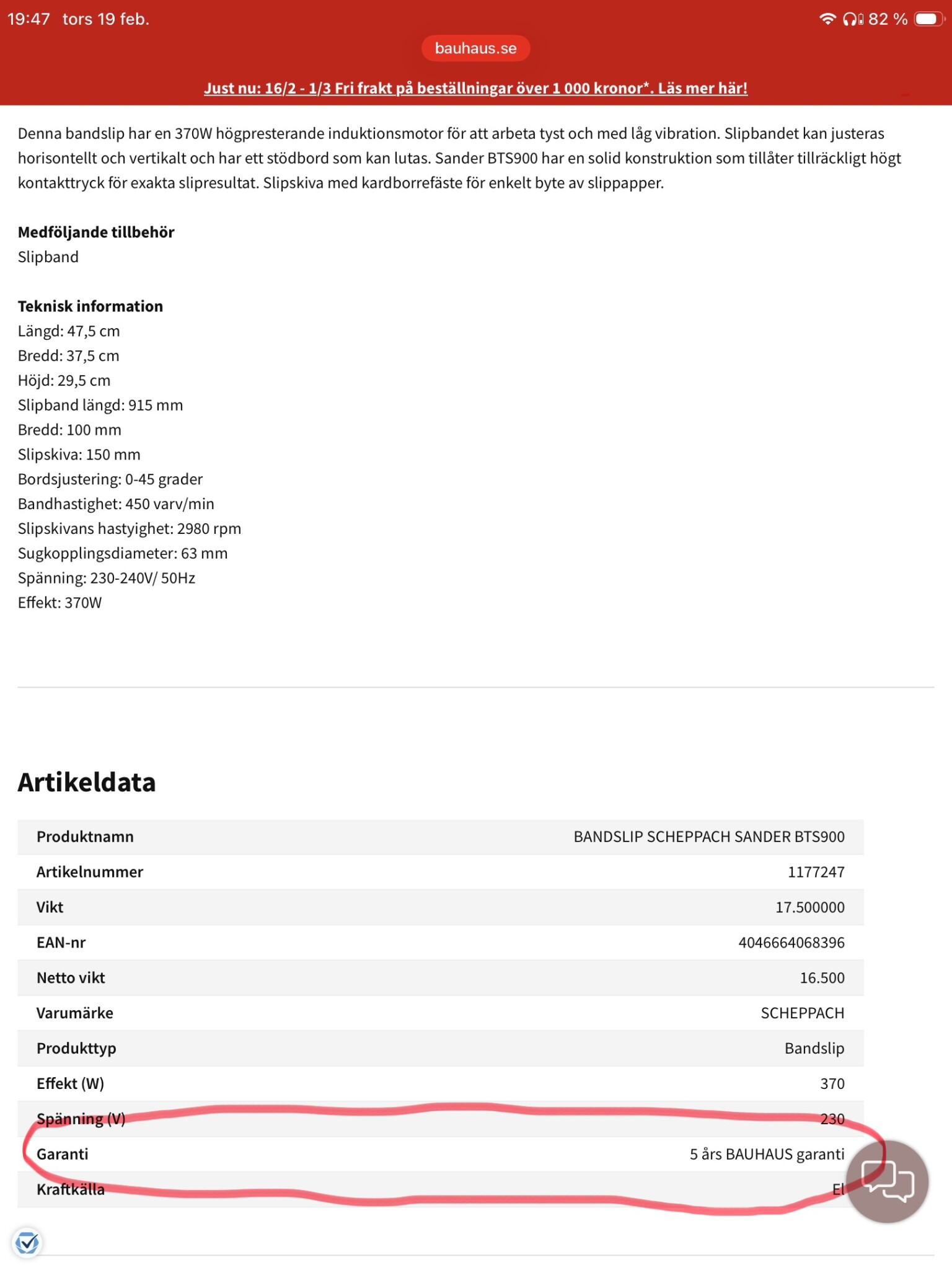

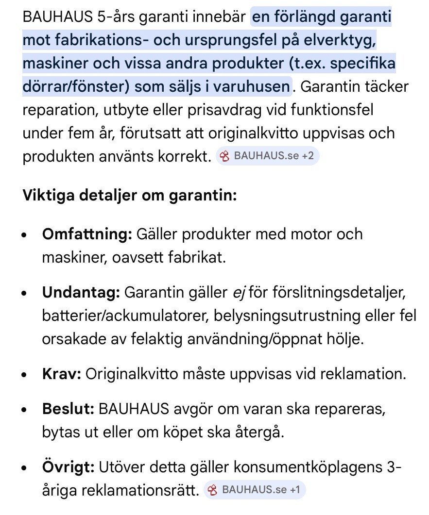

Intressant!
Enligt deras hemsida så lämnar dom 5 års garanti på produkten.
Är det någon som har använt den här ”5-års garantin” någon gång?
Det var väl det där med "använts korrekt" och dina ingrepp i konstruktionen som kan bli en diskussion med Bauhaus.
Jag skulle inte oroa mig om jag var du, jag tror det håller och Bauhaus är generösa om det inte gör det.

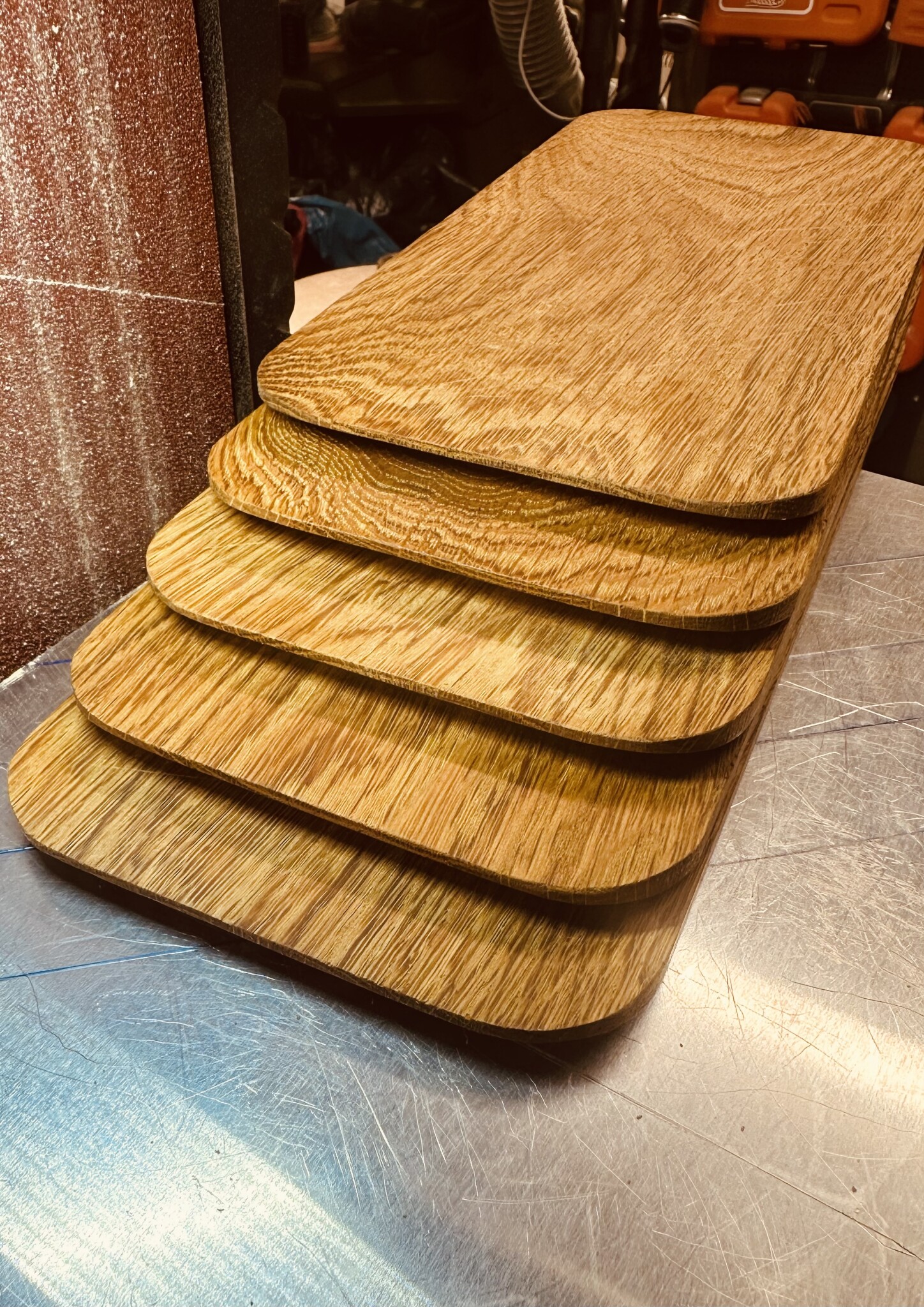

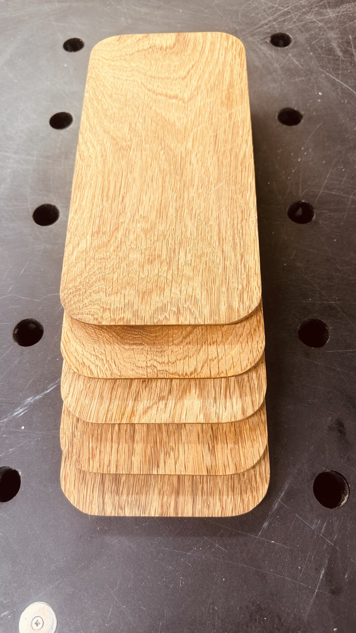

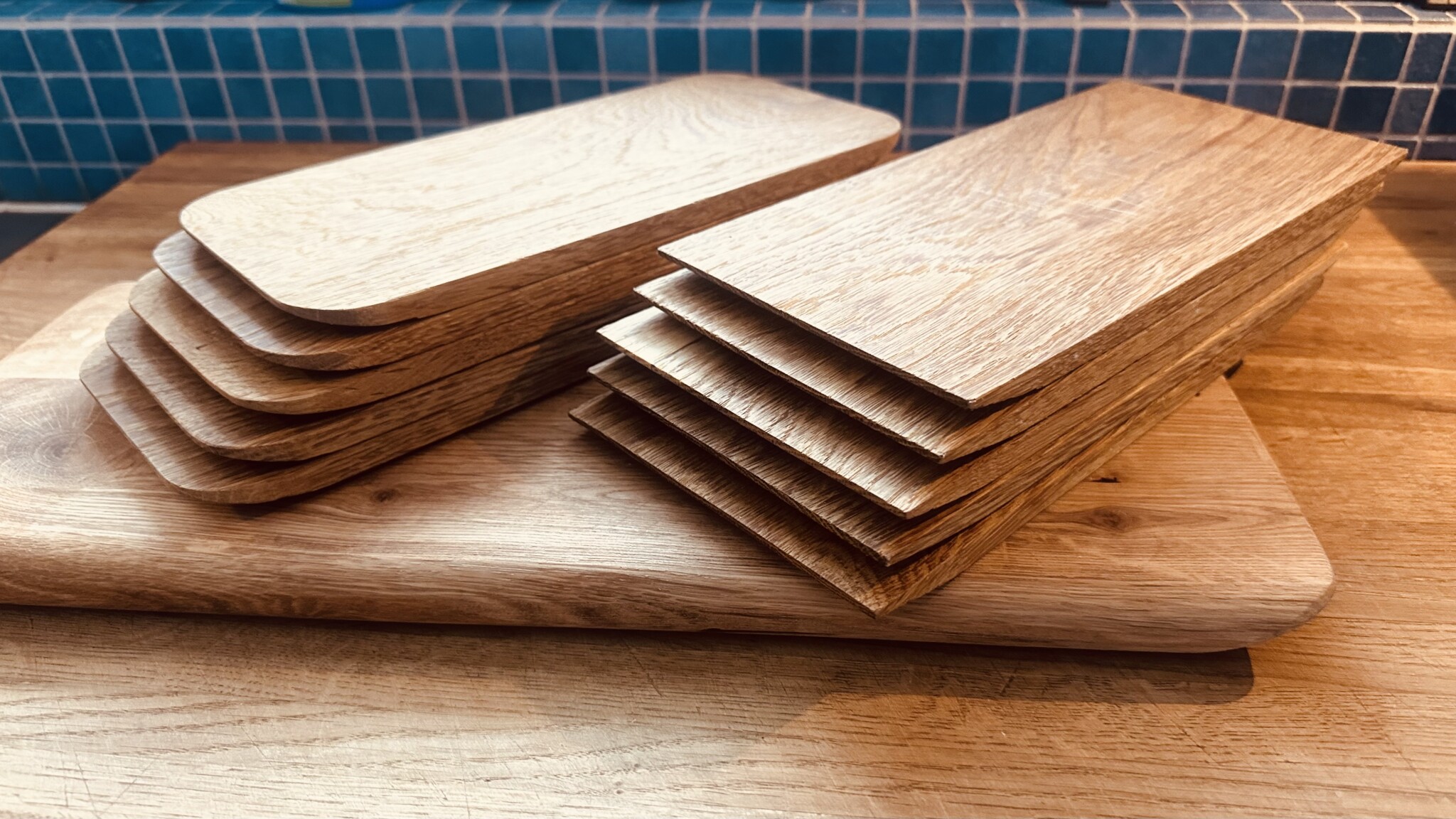

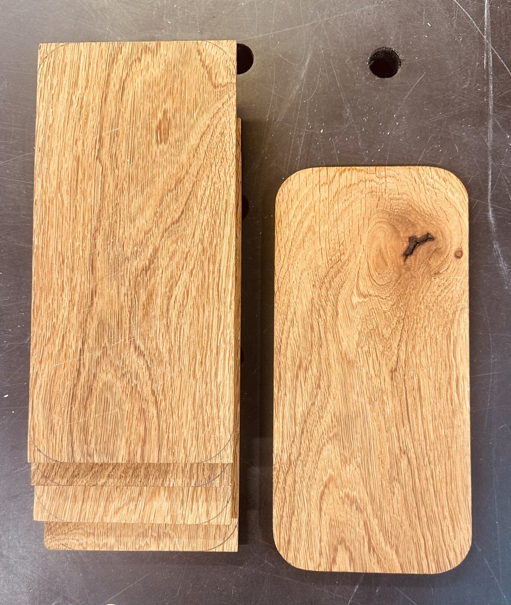

Första slipjobbet blev internt
Har sedan tidigare ett antal smörgåsunderlägg i ek med en ganska kantig profil.
Nu ville ”Någon” ha en lite mjukare form för att passa bättre till dom nya lite större underläggen. Det blev en kompromiss.
5 kantiga och 5 mjukare.
Fem gånger fyra hörn slipades till 25˚ radie på den nya slipen.
Otroligt lätt att exakt få till dom 25˚ på hörnen.
Det stora stabila slipbordet och slipbandets jämna gång underlättade.
Den flexibla LED-lampan kompenserar min sämre syn.

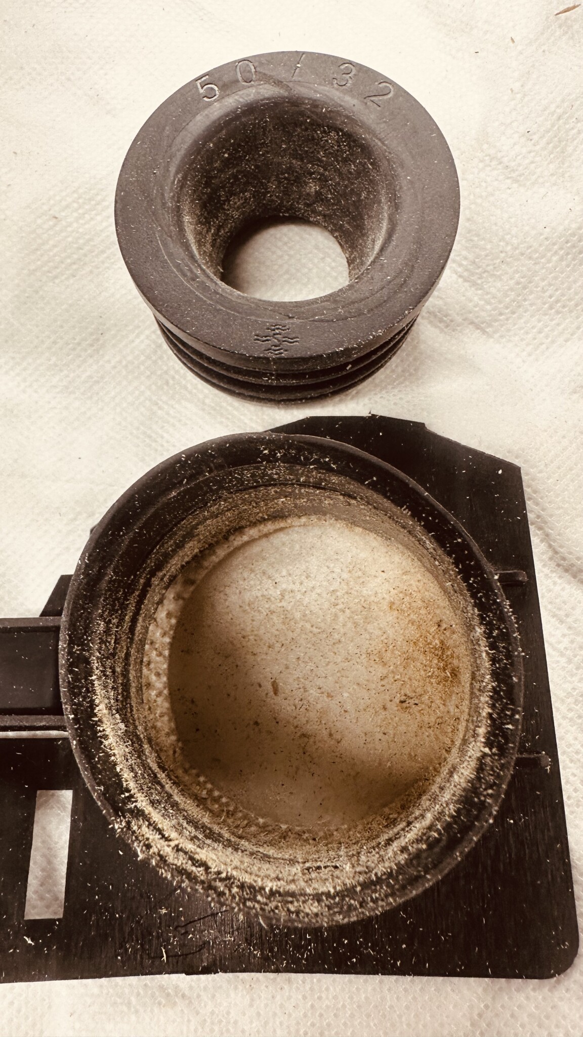

Efter dom 20 hörnen kollade jag hur den nya ”hybridsugen” hade löst sin uppgift och hur mycket skit det var på och runt maskinen.
Slipmaskinens ytor var helt rena. Cirka 10 små dammkorn på slipbordet och i sugen var kärlet helt rent. Allt hade hamnat i påsen.

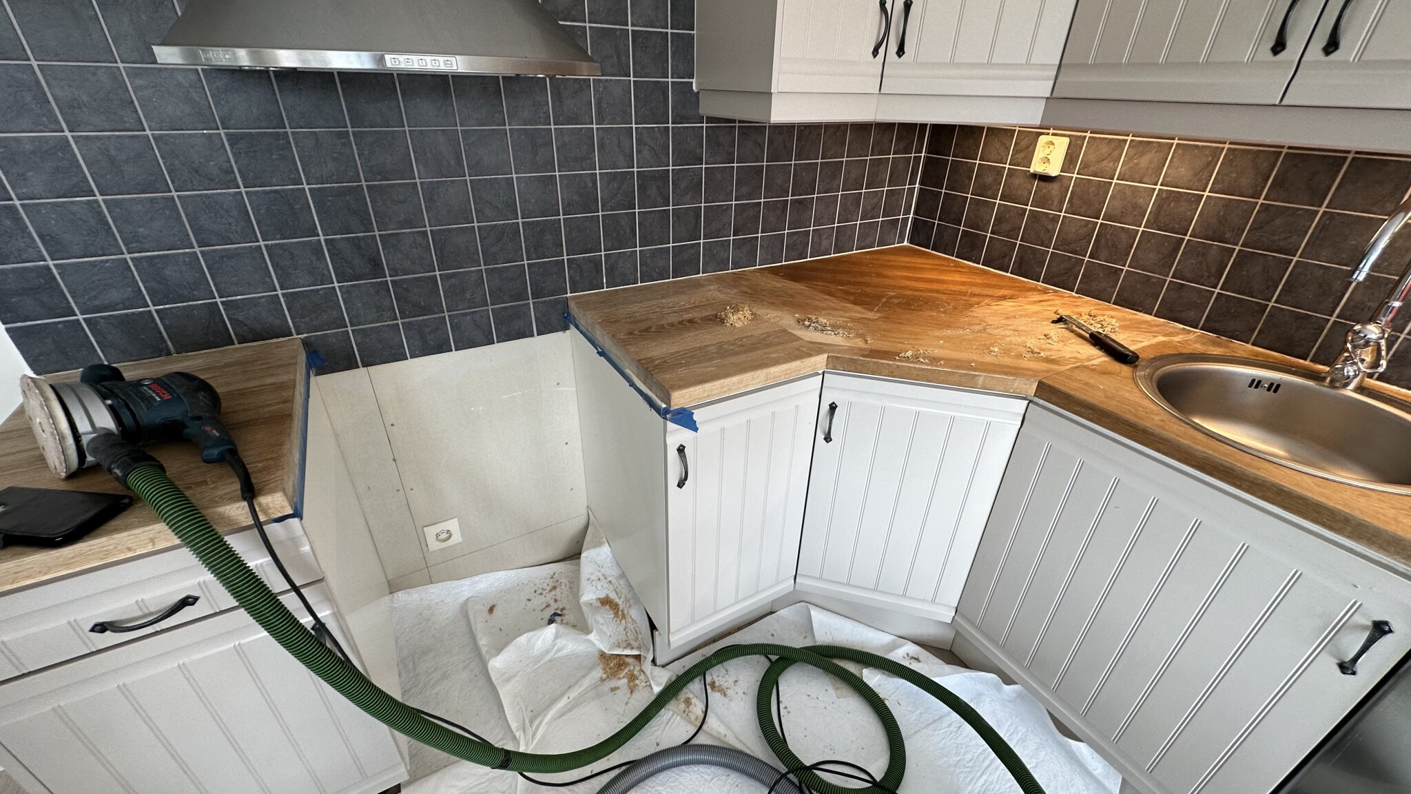

Sportlovsvecka - Arbetsvecka
Renoverade för tre år sedan grannens bänkskivor. Tufft arbete att få bort många års överoljning. Efter skrapning/slipning till trärent blev det vitpigmentering med Osmo och hårdvaxolja enligt önskemål.
Nu var det dags för underhåll.
Perfekt att få en hel vecka på sig i ett tomt hus. Tre behandlingar med 12 timmars torktid blev i stället 24 timmar för bättre härdning. Den tilltänkta vägglisten som legat till sig i 3 år kom äntligen på plats.

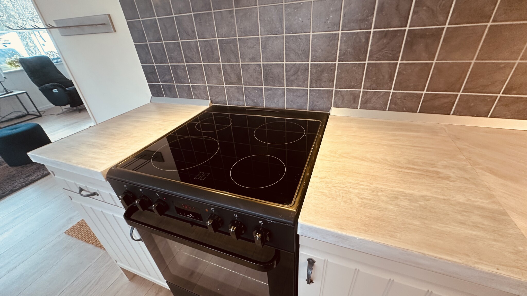

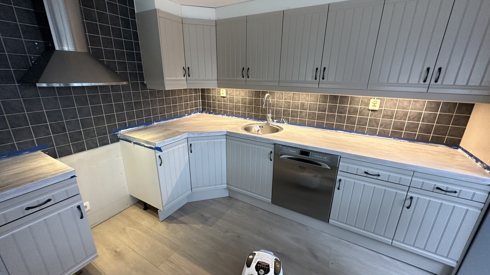

Grannen nöjd - jag är nöjd.
Dag
