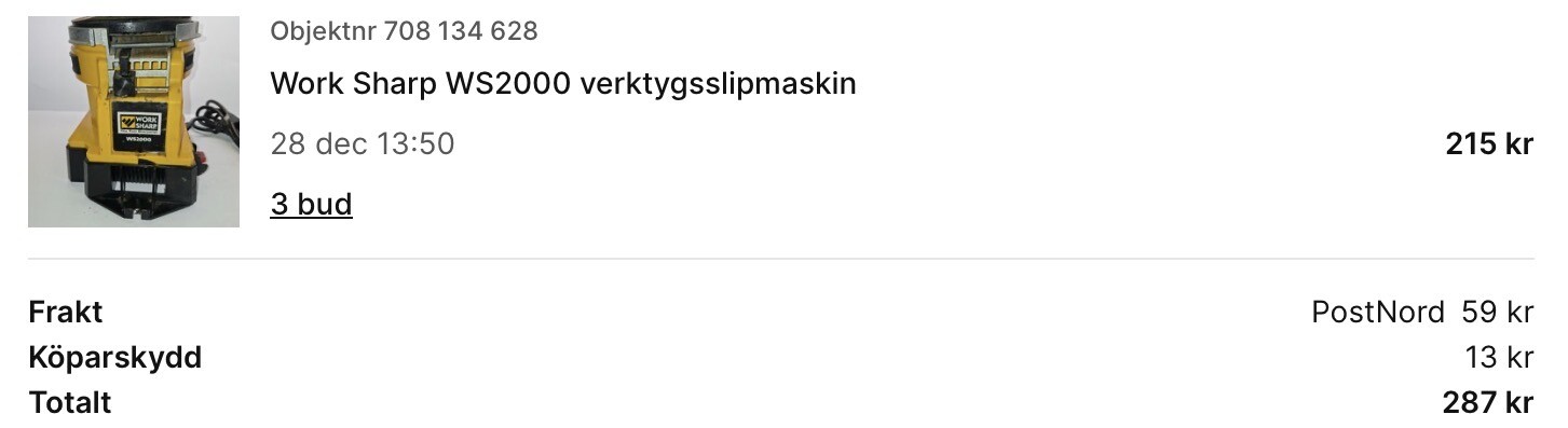

Fick hem sista minuten köpet på Tradera
Work Sharp WS2000 verktygsslipmaskin, gul, objektinfo och kostnader från Tradera, inklusive frakt och köparskydd.

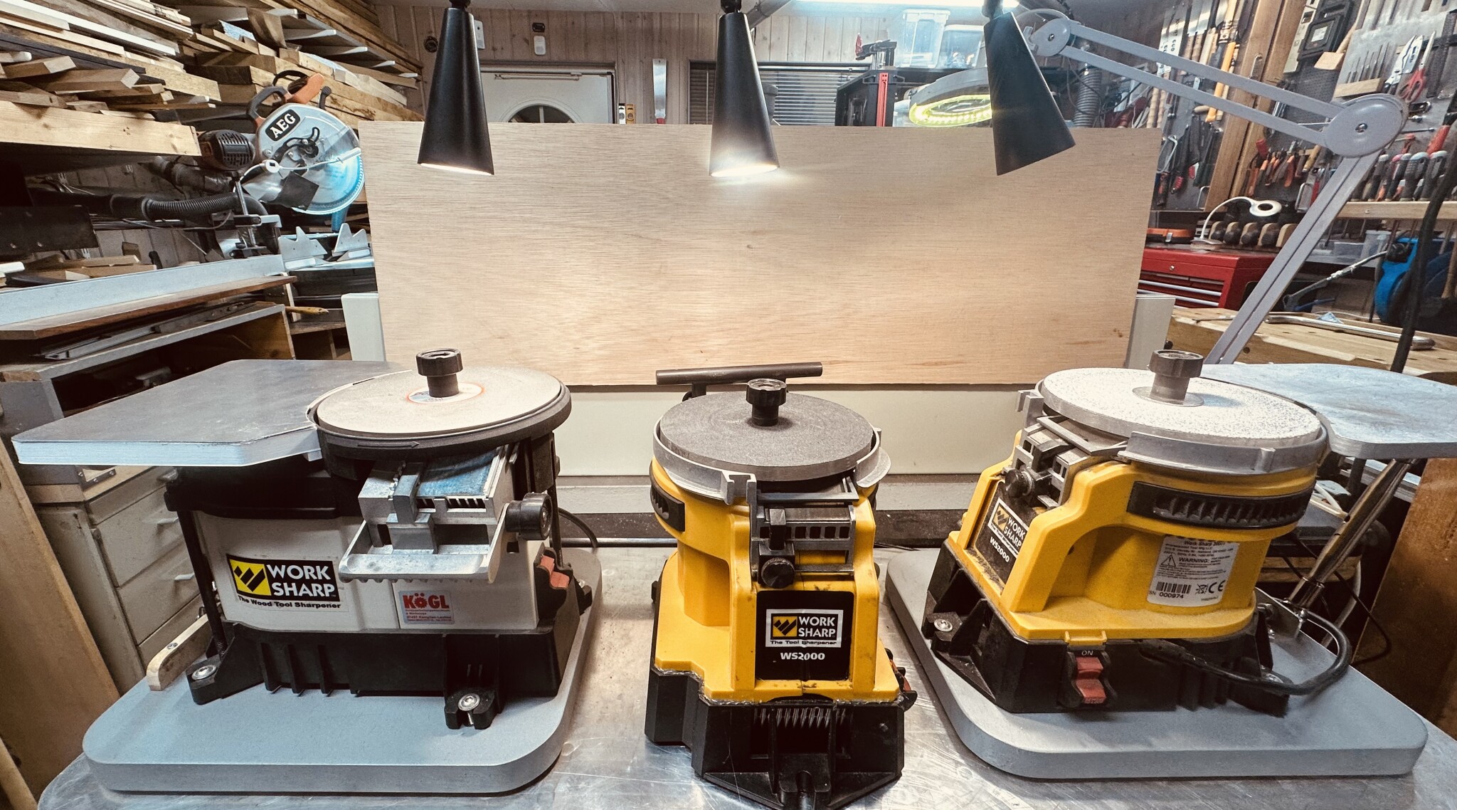

och som tur var fanns det en ledig plats för slipen!
Tre slipmaskiner från Work Sharp, varav två är WS-2000-modeller, placerade på en arbetsbänk i en verkstad med belysning ovanför.

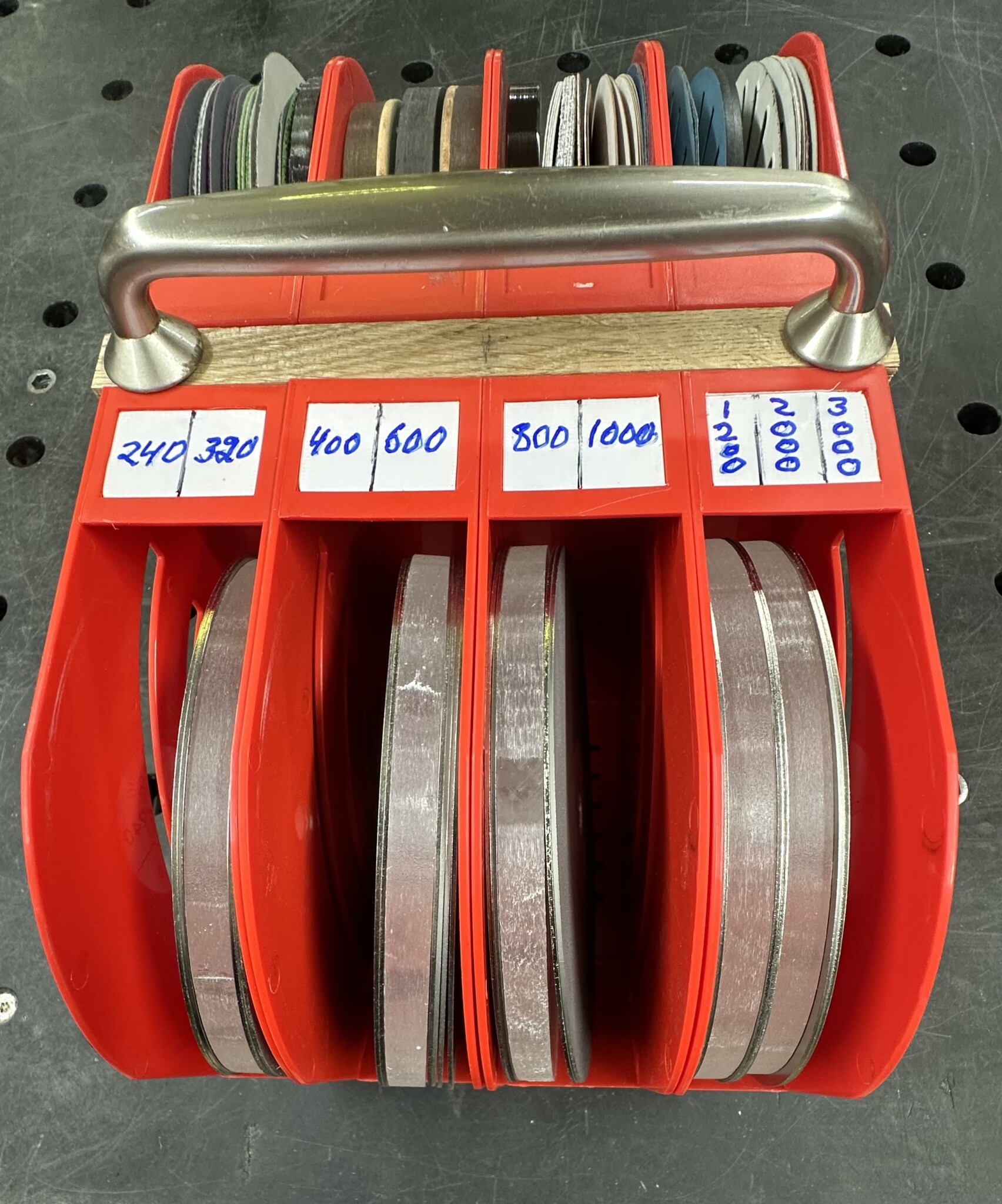

Jag har använt dom andra två sliparna regelbundet under hösten och för mig känns det helt perfekt med den här slipmetoden.
Dom två WS-2000 sliparna har nu olika grid på tallrikarna vilket gör det lättare att nå rätt resultat. Olika slipmaterial finns det gott om!
Dag

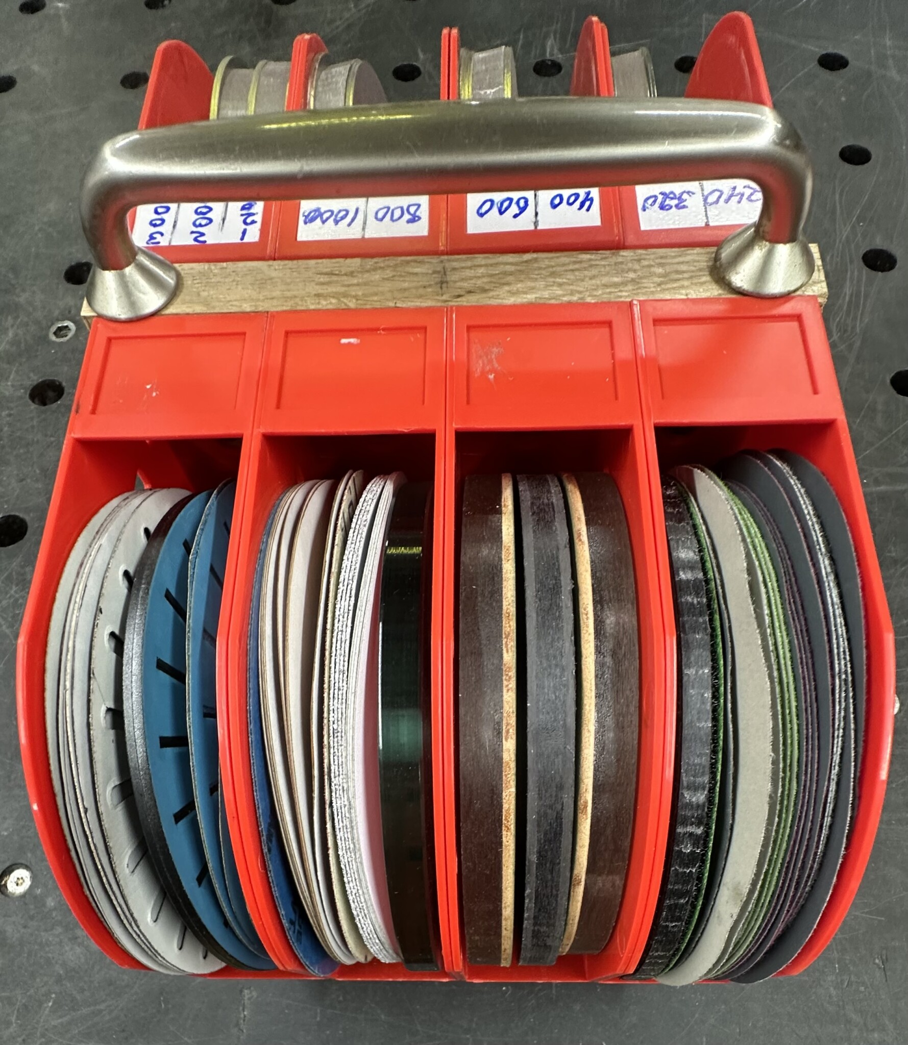

Förvaringsställ med slipmaterial i olika grits, märkt 400 till 1000, i en röd hållare med handtag.
Röd hållare med flera slipskivor av olika gritstorlekar, märkta 240-320, 400-600, 800-1000, och 3000.

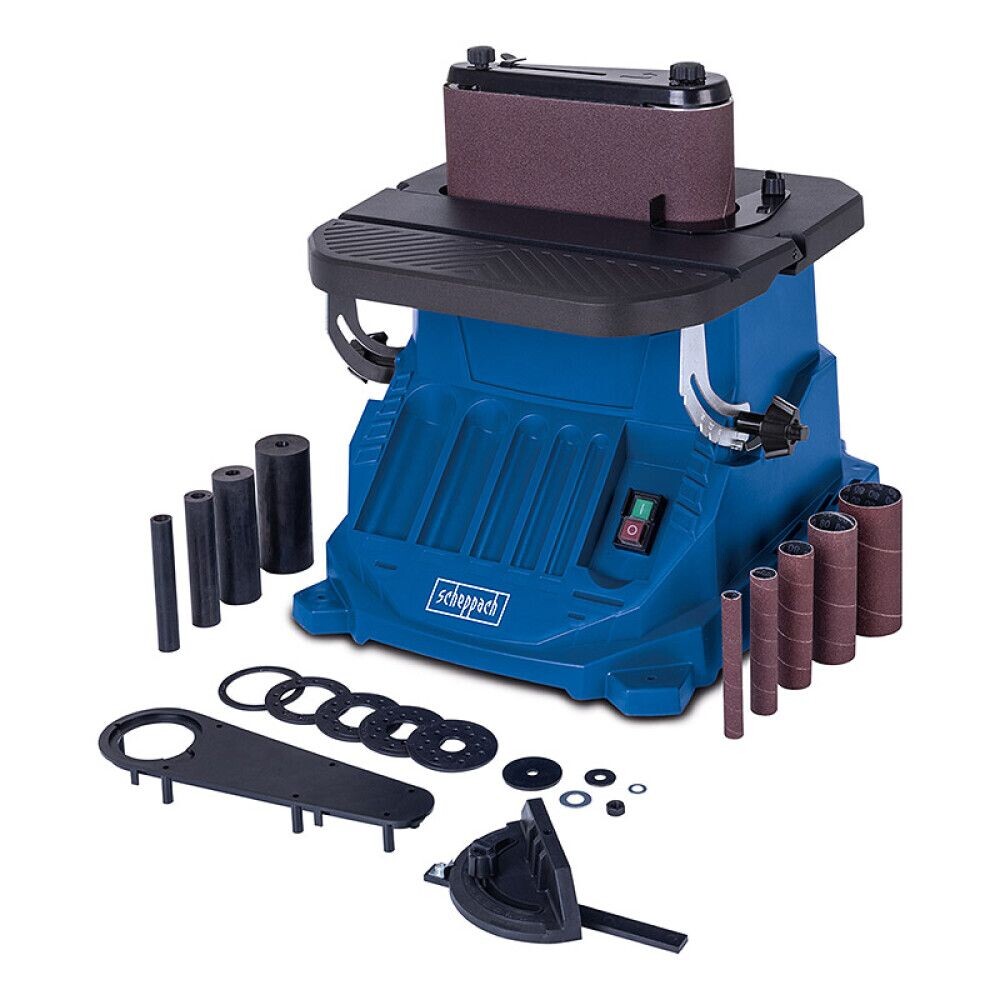

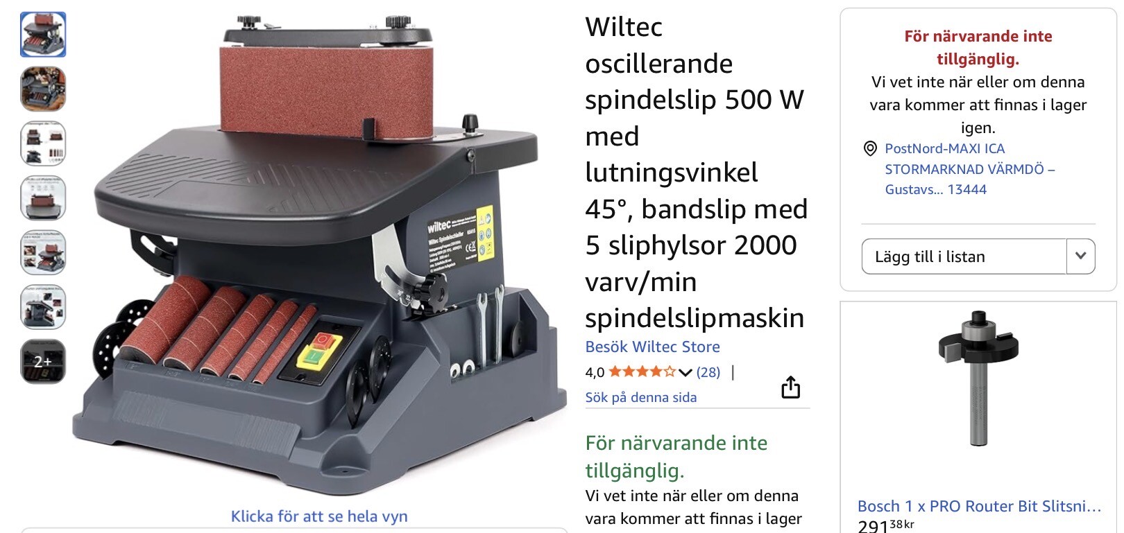

Som ersättning för dom två oscillicerande slipmaskinerna beställde jag en kombislip som ersättning.
Wiltec oscillerande spindelslip 500 W med bandslip och 5 sliphylsor, visad med produktbeskrivning och pris, för närvarande inte tillgänglig.
Men det visade sig att vara en återvändsgränd. Maskinen var defekt och vibrerade så mycket att den flyttade på hurtsen där den var fäst. Så det blev retur och tillbaks på ruta ett.

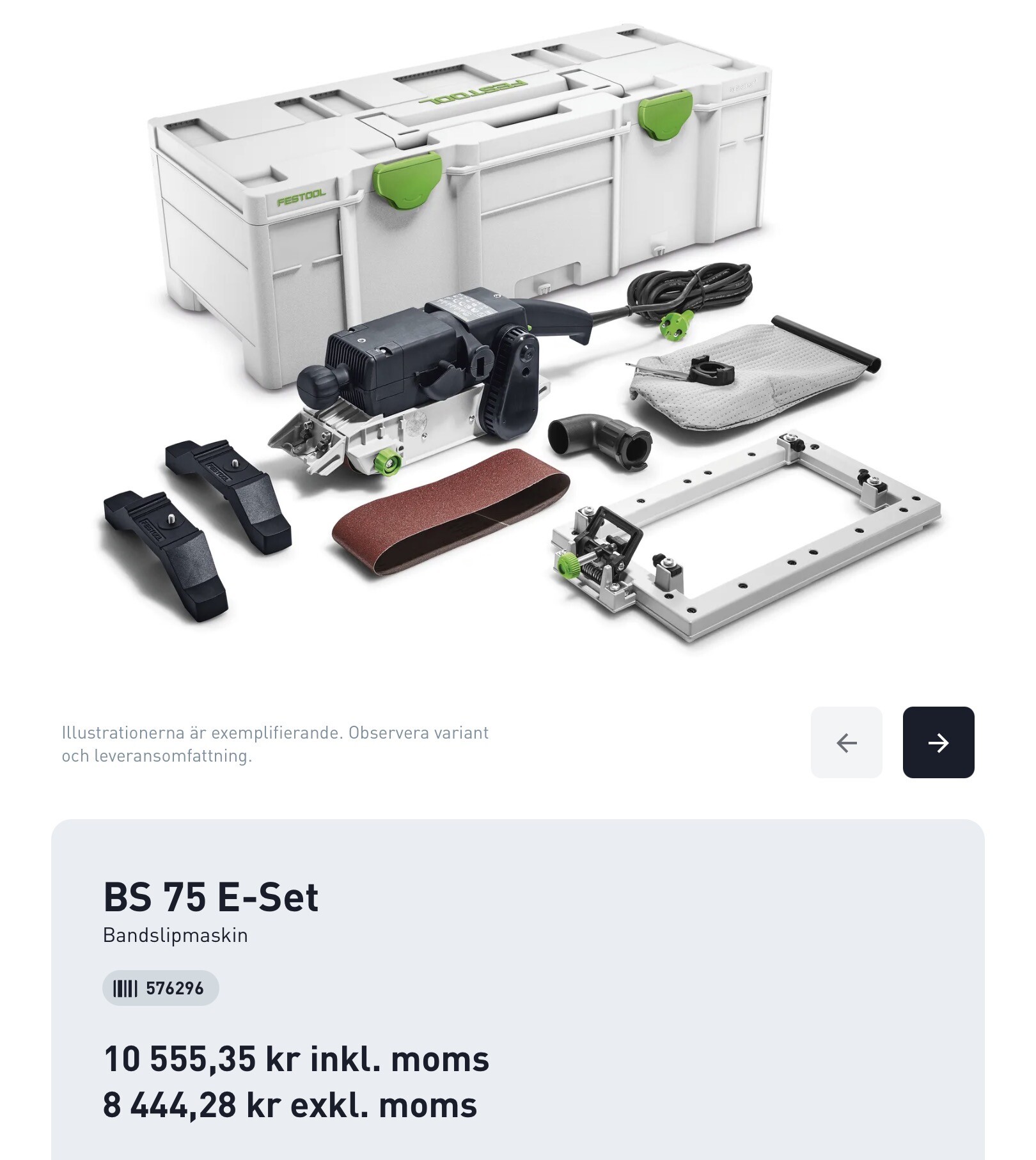

Som ersättning för den stora slipen började jag kolla på mindre alternativ. Ett spår var en liten 75mm bandslip med slipram precis som Festool BS 75 E-Set men priset fick mig på andra tankar.
Festool BS 75 E-Set bandslipmaskin med tillbehör, inklusive bordsfästen, vinkelanhåll och slipram, visas med förvaringslåda.
Men efter mycket forskande på nätet klarnade bilden.

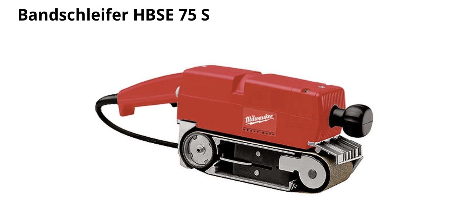

Bandslipen är en tysk konstruktion av Tooltechnic från 90-talet och tycks ha funnits hos många tillverkare i olika färger Festool, Milwaukee, Holz-Her, Bosch, Atlas-Copco och AEG. Samma grundmaskin och samma tillbehör och delar.
Bilden visar flera olika märken av bandslipar, inklusive Holz Her, Festool, och Metabo. Maskinerna är olika färger och visas i närbild.
Röd bandslipmaskin HBSE 75 S från Milwaukee, med kabel och handtag, använd för sliparbete i trä och andra material.
Det vidgade sökfältet. Maskinen är tydligen en gedigen konstruktion som fortfarande produceras av Festool.

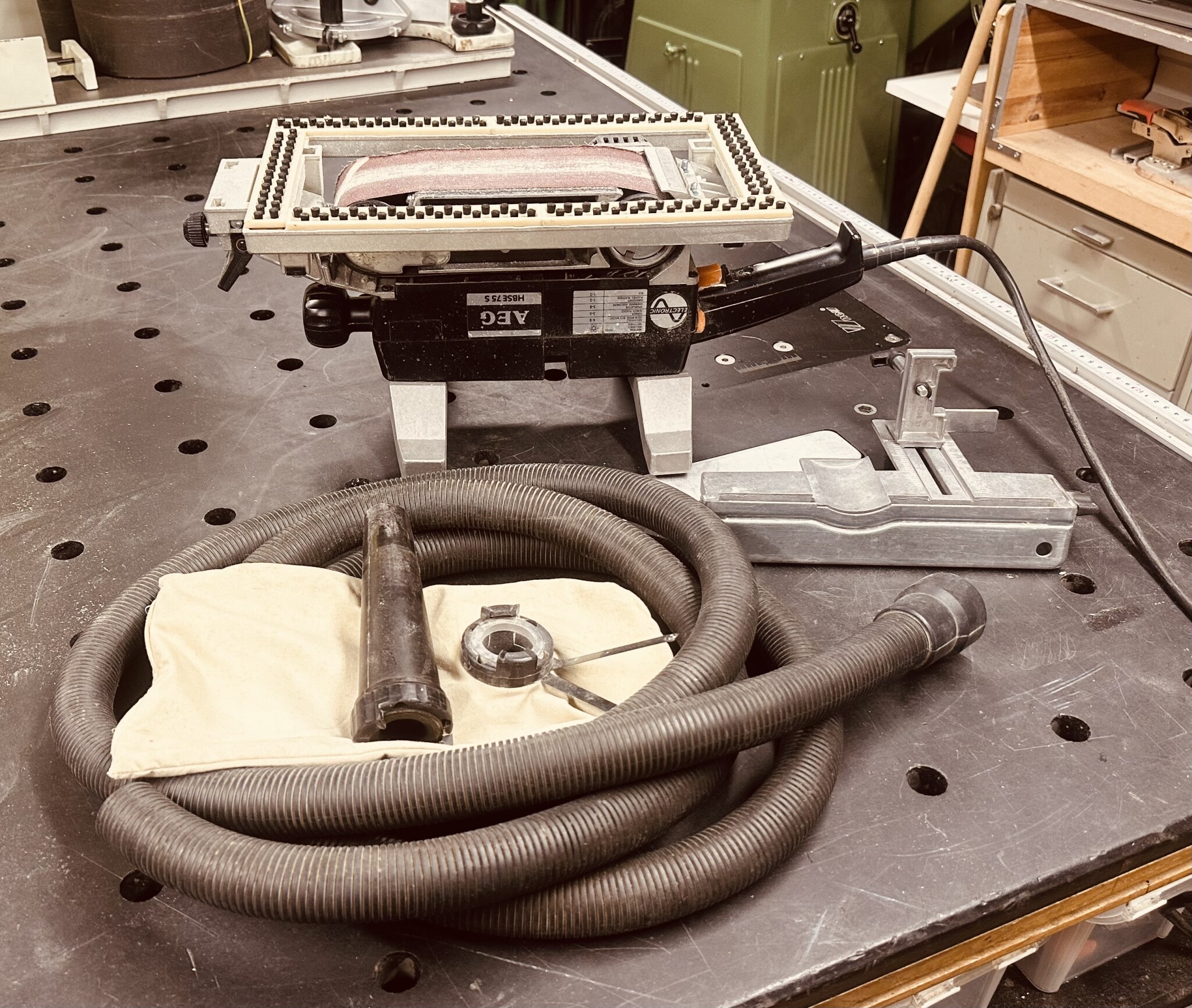

Plötsligt dök det upp ett intressant objekt i närheten!

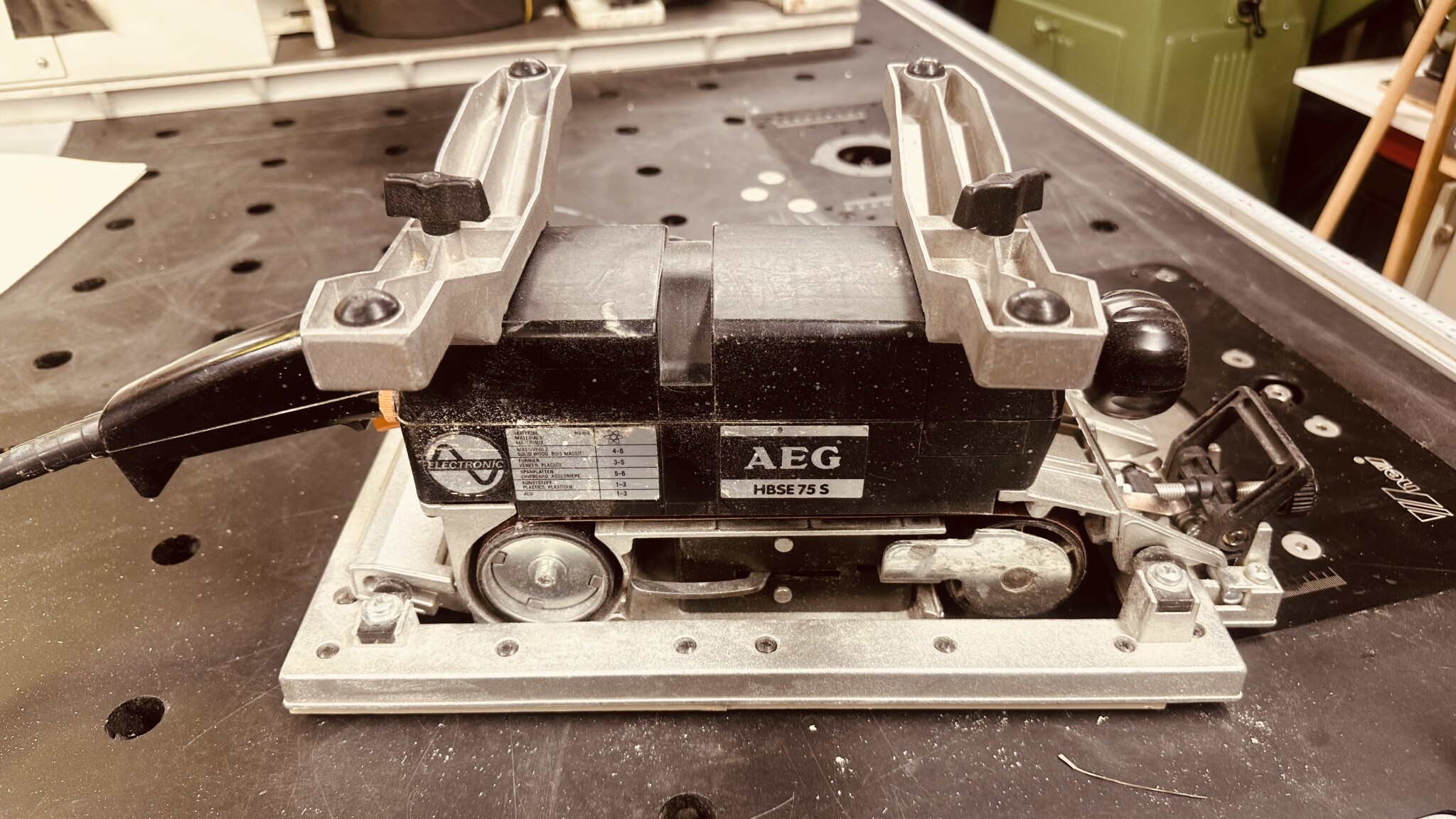

En AEG-variant komplett med bordsfästen, vinkelanhåll, slipram och utsugningsanordning för 1250kr!
Nu står slipsystemet i ”Snickerboa” och nya tankar och lösningar är möjliga.
AEG bandslipmaskin med bordsfästen och tillbehör som slipram och utsugningsslang, placerad på en arbetsbänk.
AEG HBSE 75 bandslipmaskin med monterad slipram och bordsfästen på en arbetsbänk.
AEG HBSE 75 S bandslipmaskin med bordsfästen och svart handtag, placerad på en verkstadsbänk.
AEG-bandslipmaskin med bordsfästen och slipram, sedd uppifrån, uppställd på ett arbetsbord i ett hantverksmiljö.

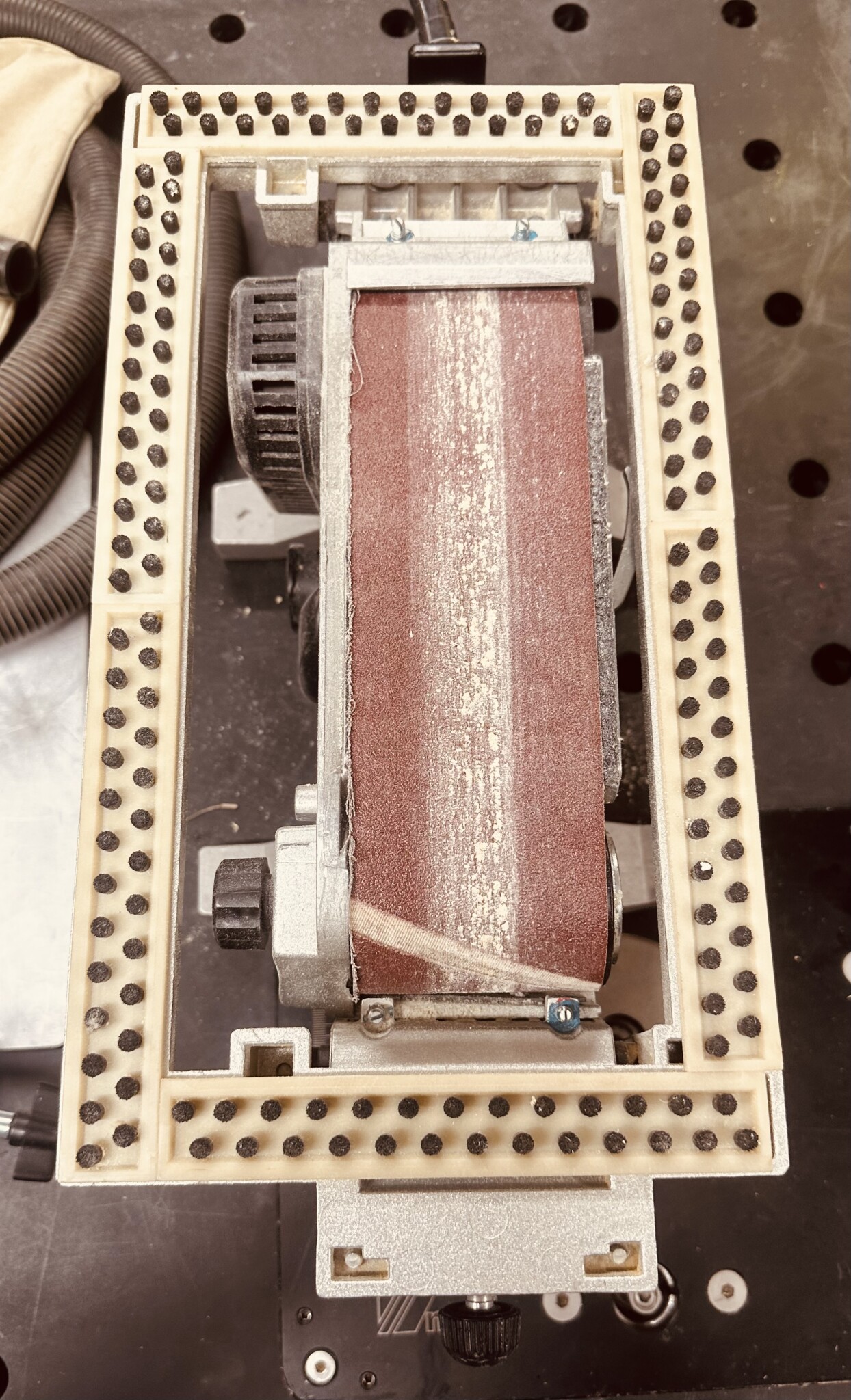

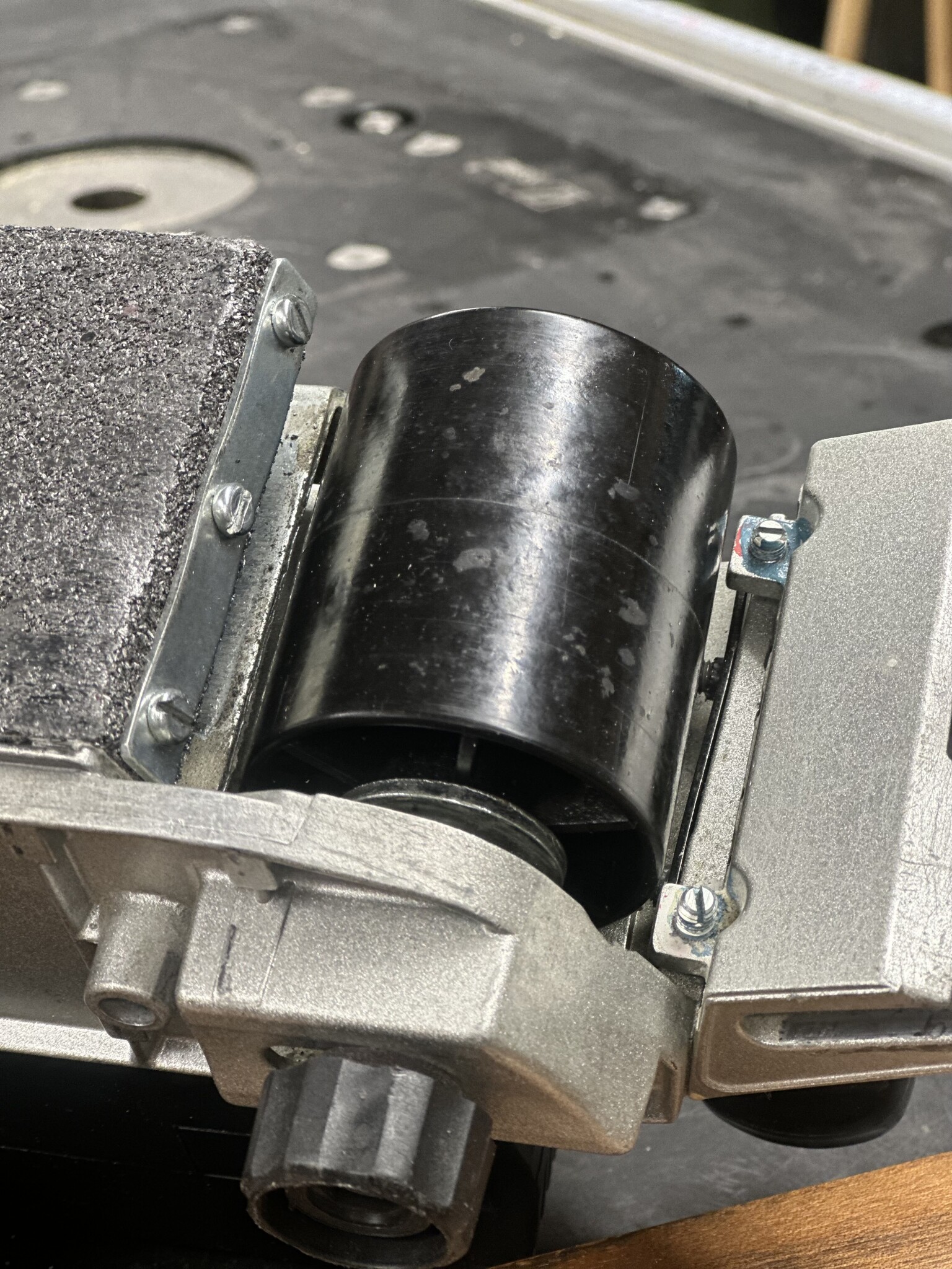

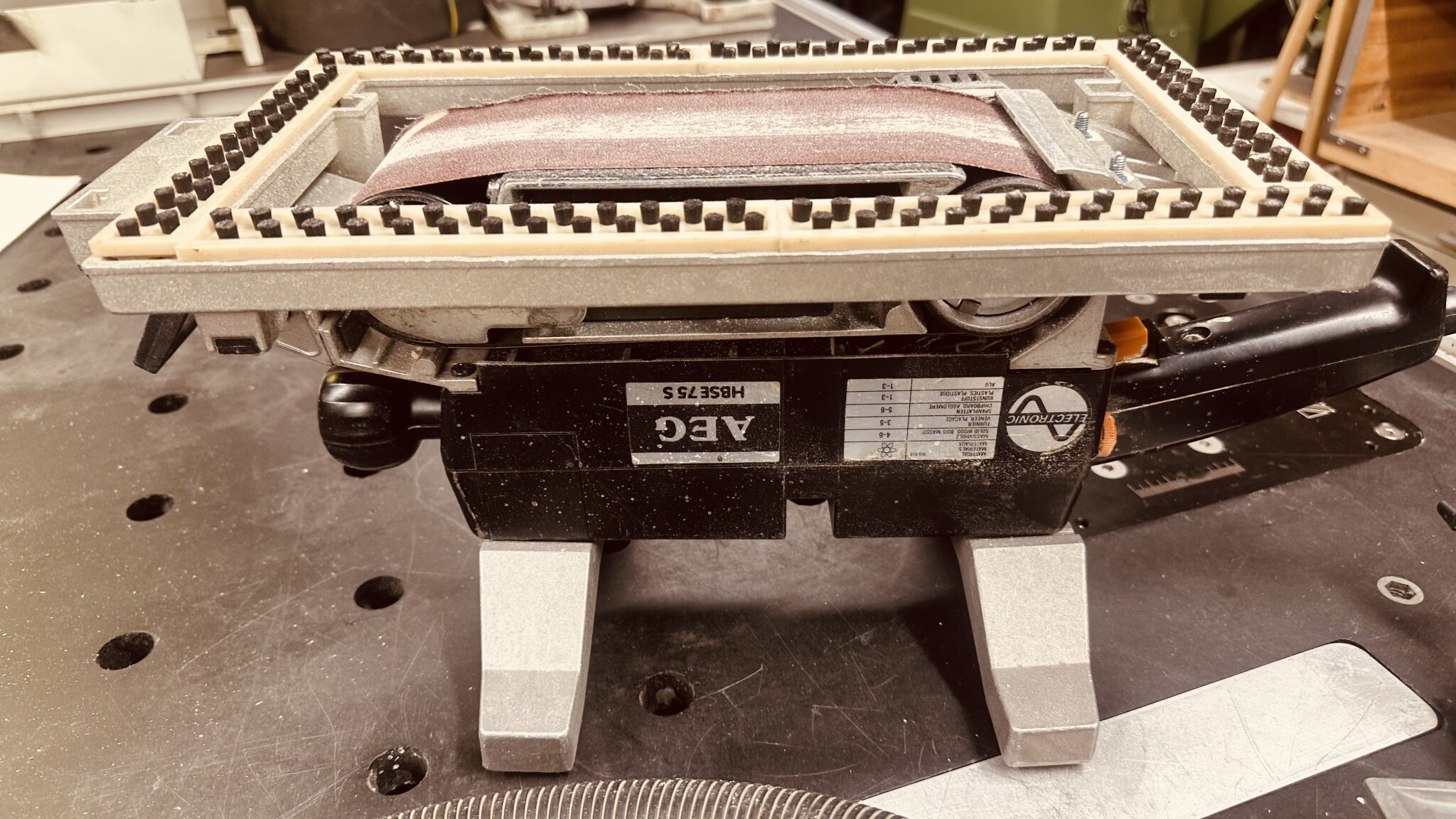

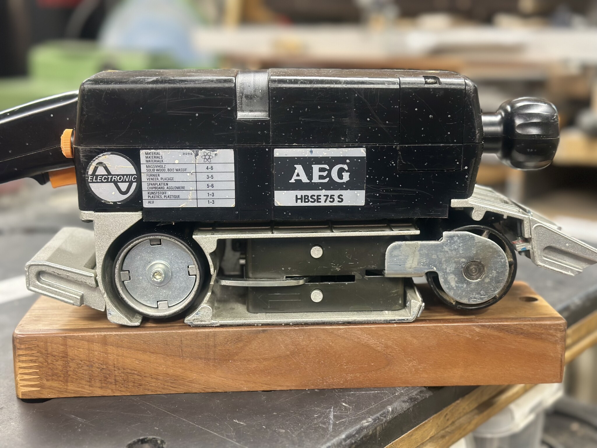

Nykomlingen har fått en första genomgång och service.
Damm och lite färgstänk har tagits bort. Slipramen har justerats och alla leder har fått lite WD-40.
Maskinen tycks vara i väldigt bra skick.
AEG HBSE 75 S bandslipmaskin på träbord, renoverad med justerad slipram och smorda leder, del av diskussionstråd om renovering och underhåll.
Den främre bandrullen hade lite påväxt men Biltemas ”Label Off” löste det bra och nu ser rullen ut som ny.
Närbild av en bandslipmaskin med en justerad svart framrulle och slipband, omgiven av metallkomponenter.

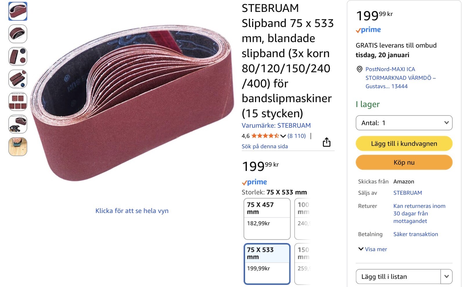

Har beställt en uppsättning nya slipband som kommer nästa vecka så tills dess får den vila.
Slipband 75 x 533 mm från STEBRUAM för bandslipmaskiner, visar paketering och information om pris och leverans på en produktsida.

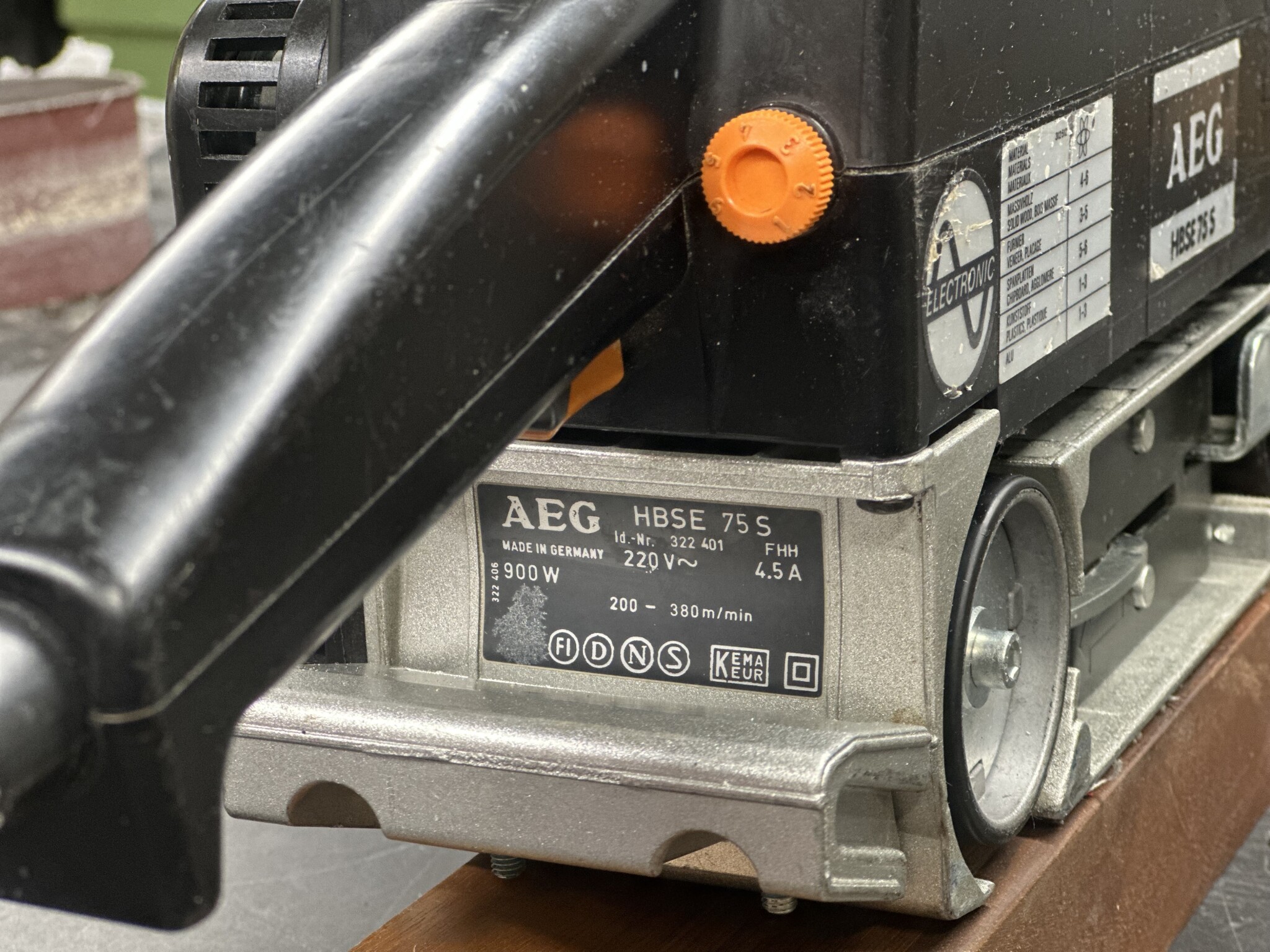

Maskinen har faktiskt reglerbar hastighet på bandet mellan 200 - 380 m/min vilket gör att det går att anpassa slipningen efter materialet. Har inte sett den funktionen på dagens bandslipar.

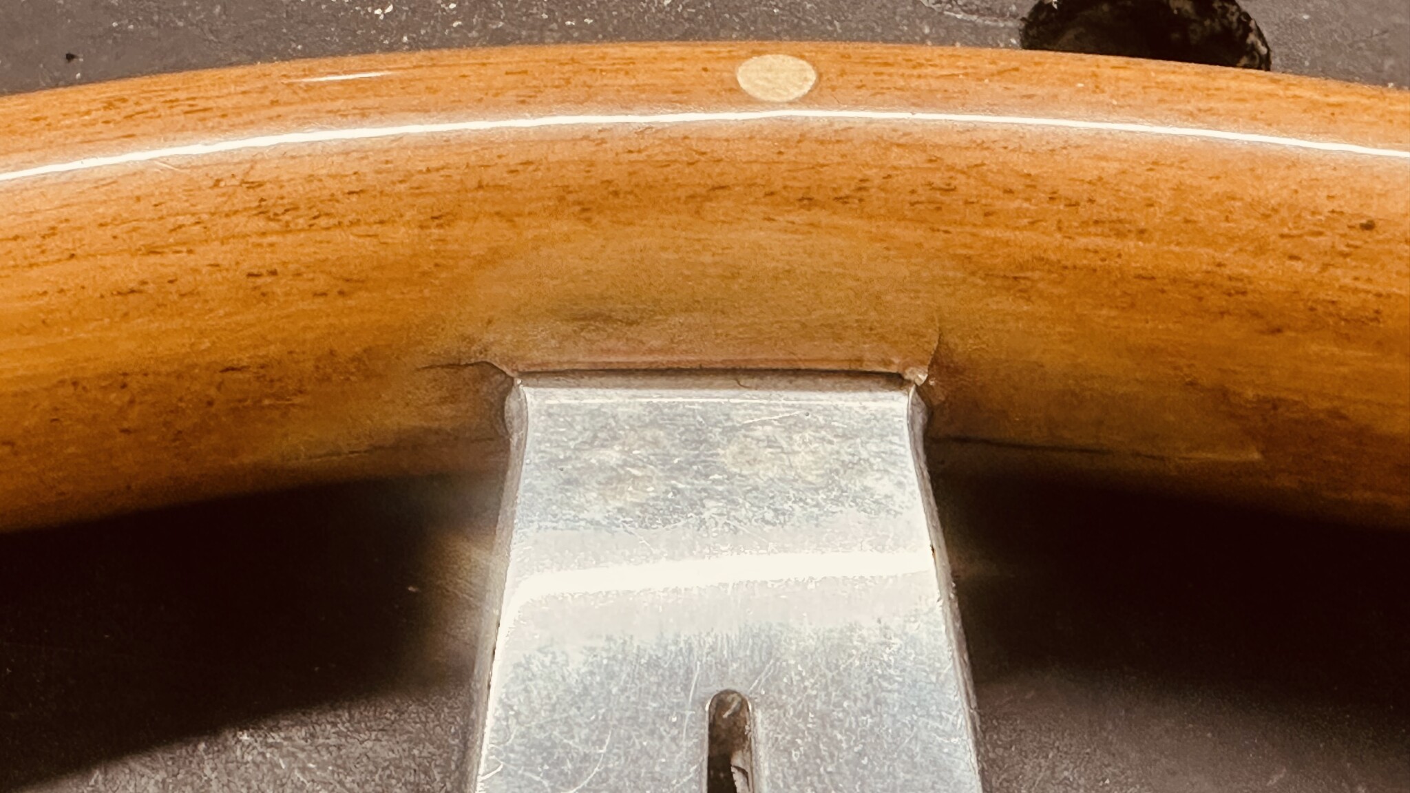

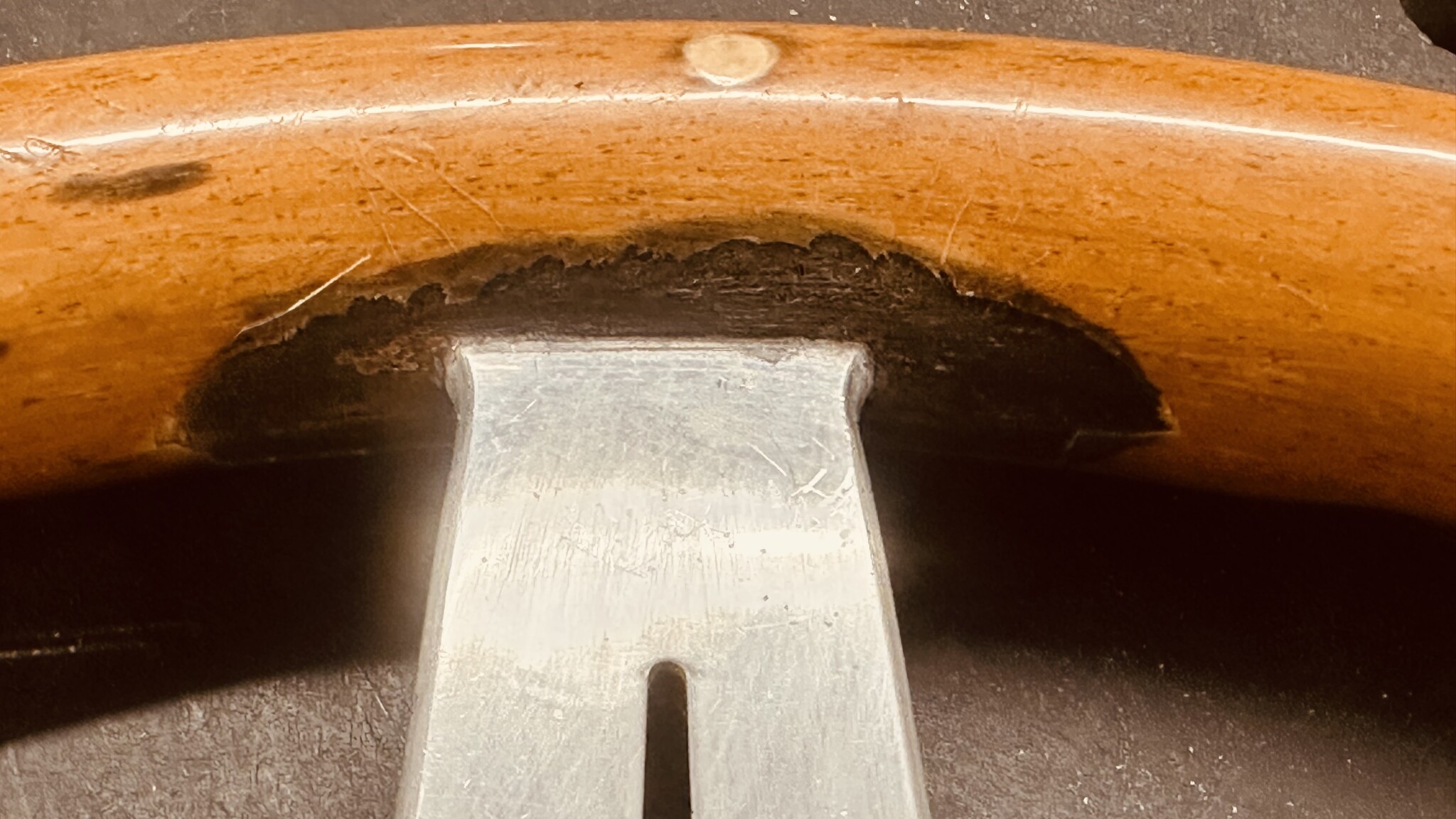

Att renovera eller inte renovera, det är frågan……..

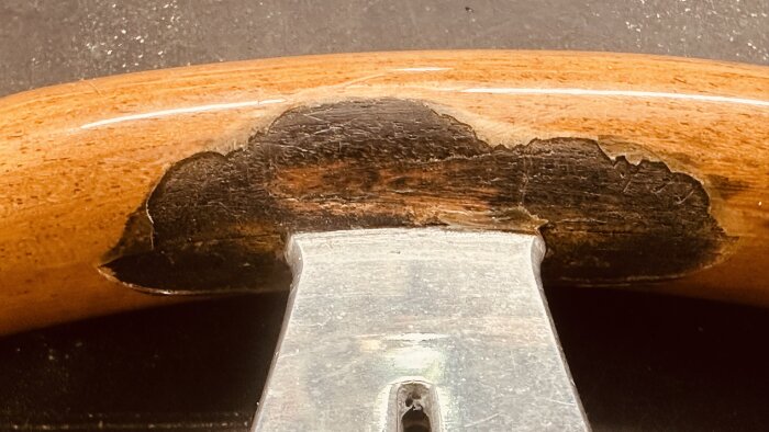

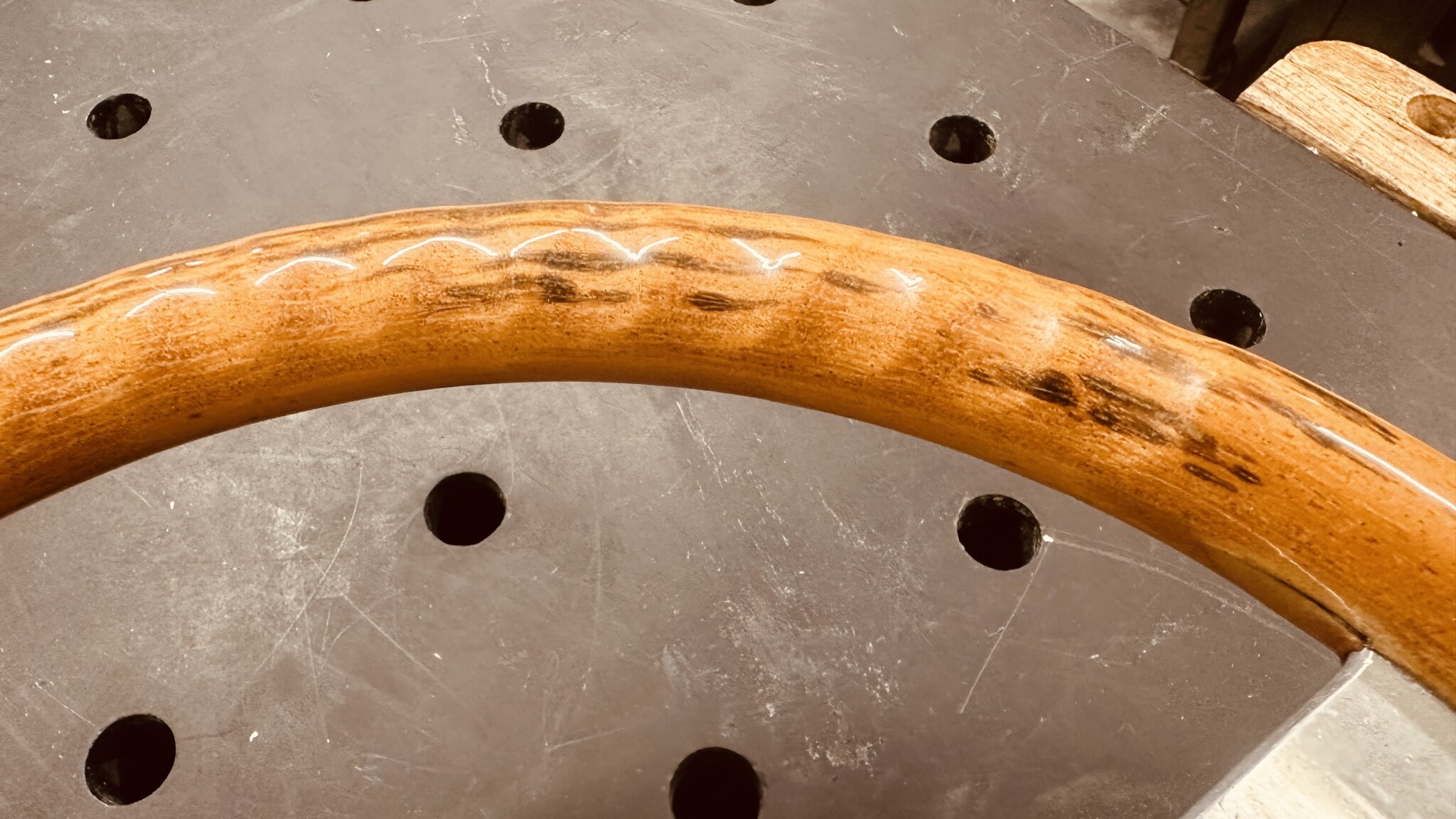

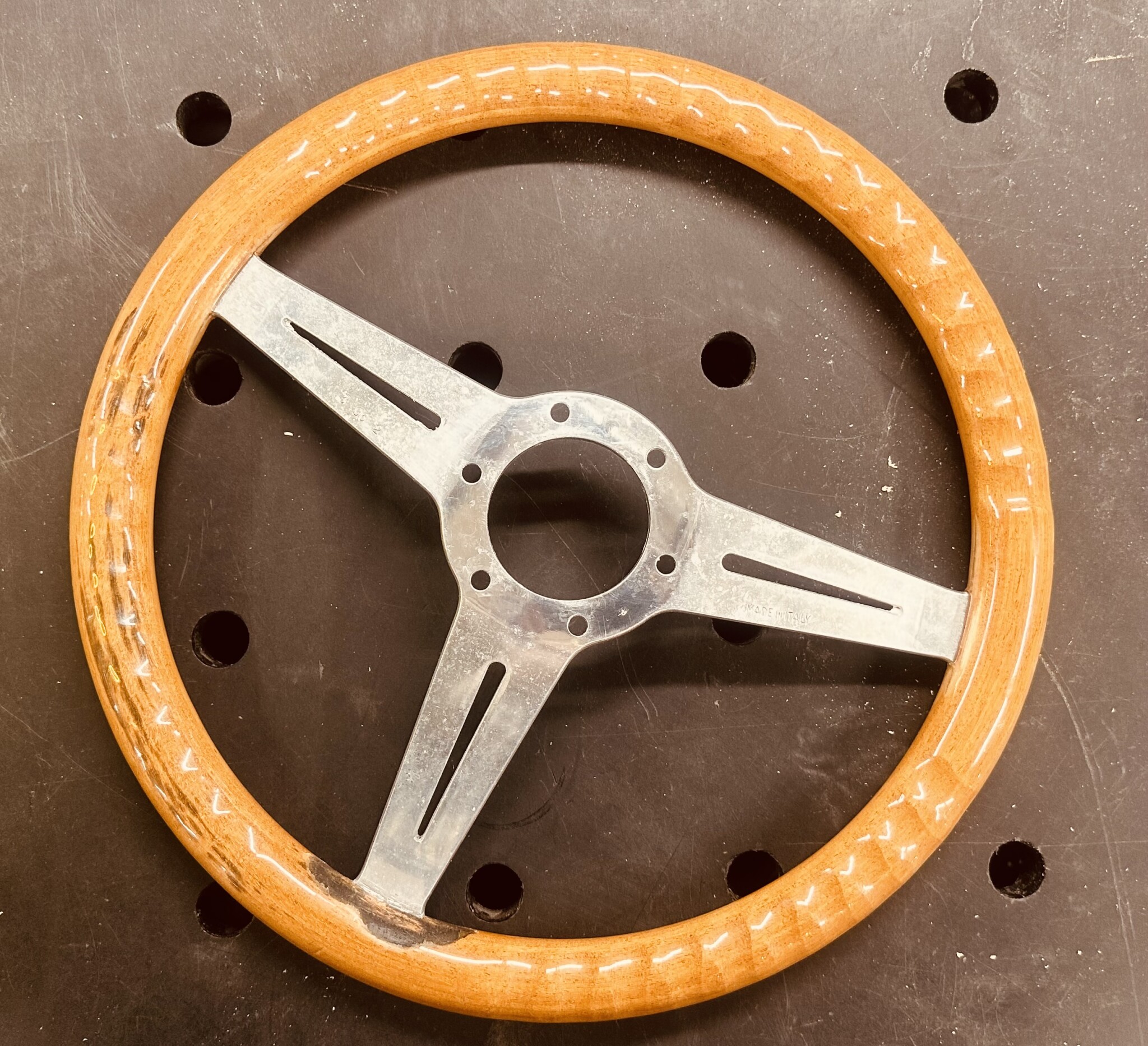

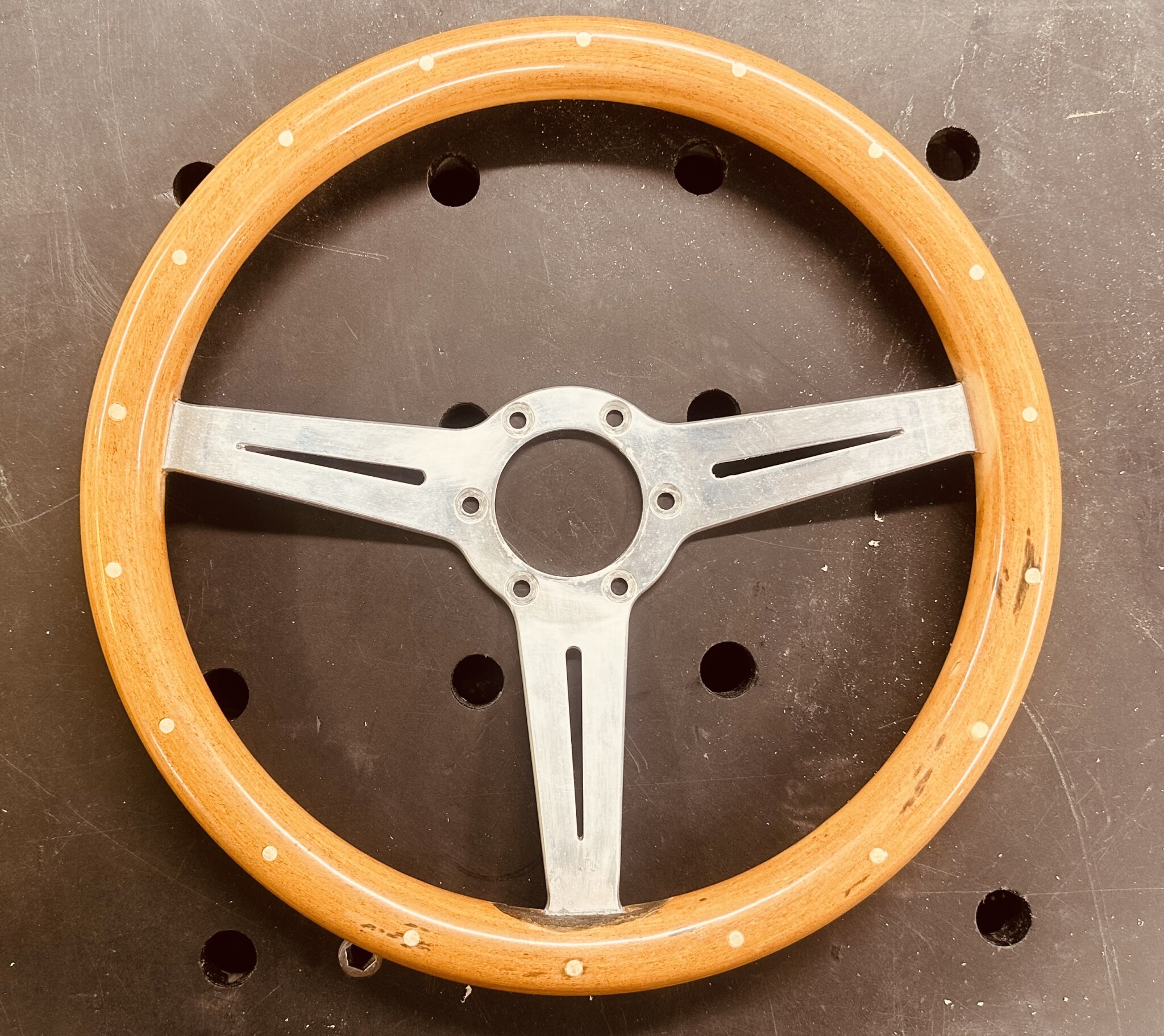

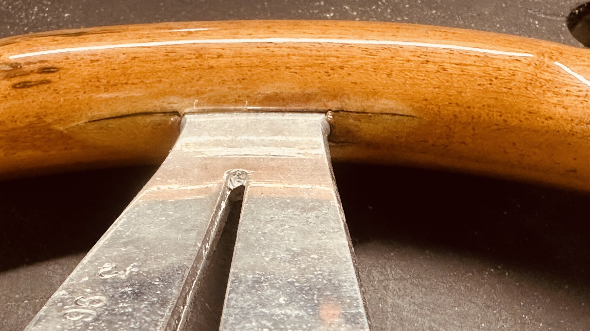

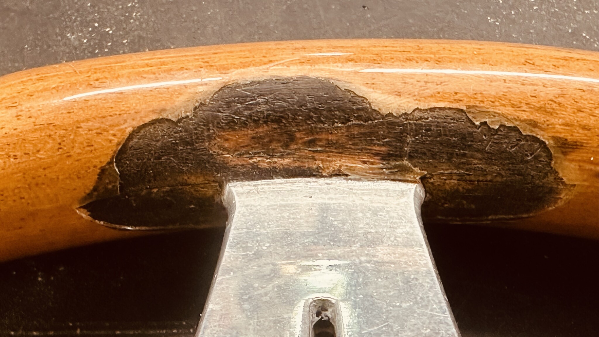

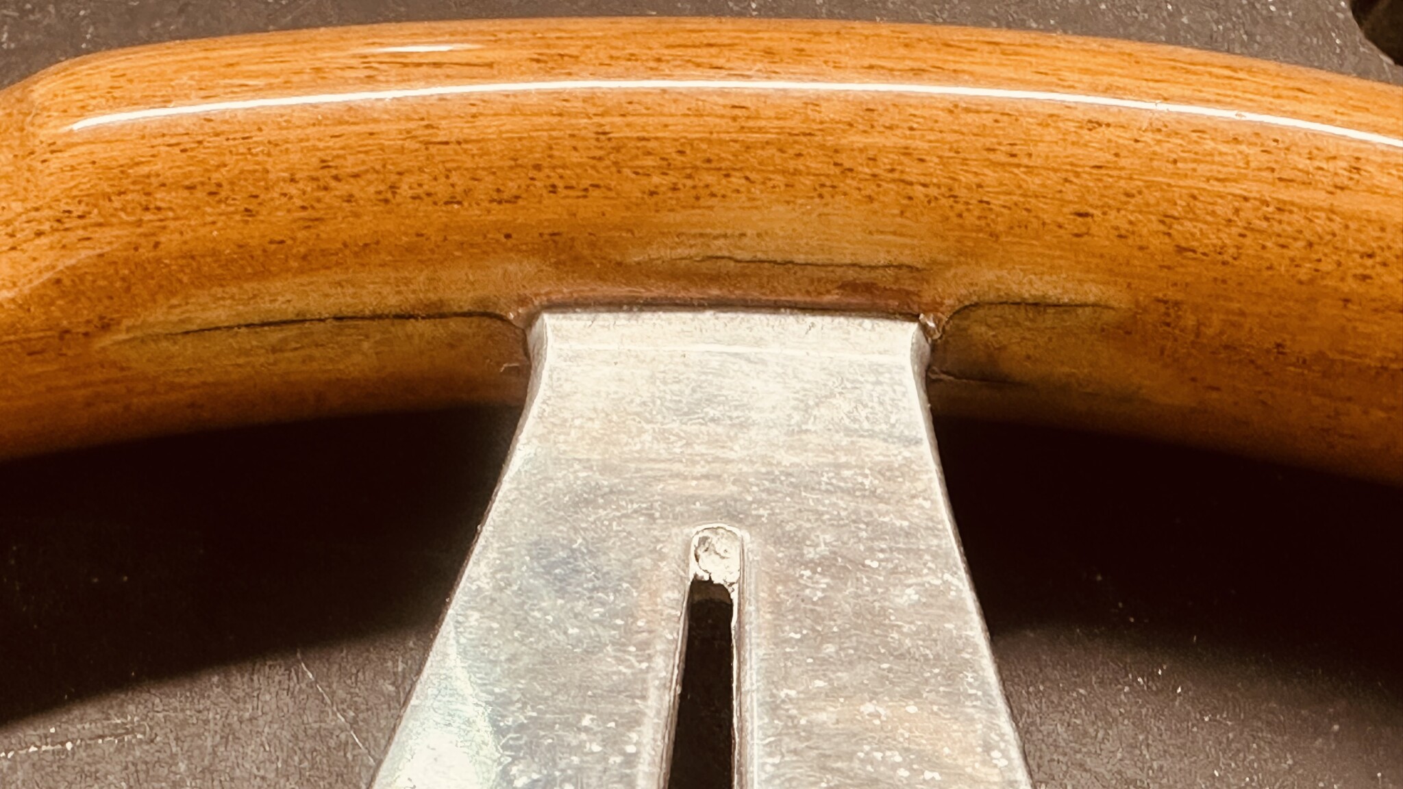

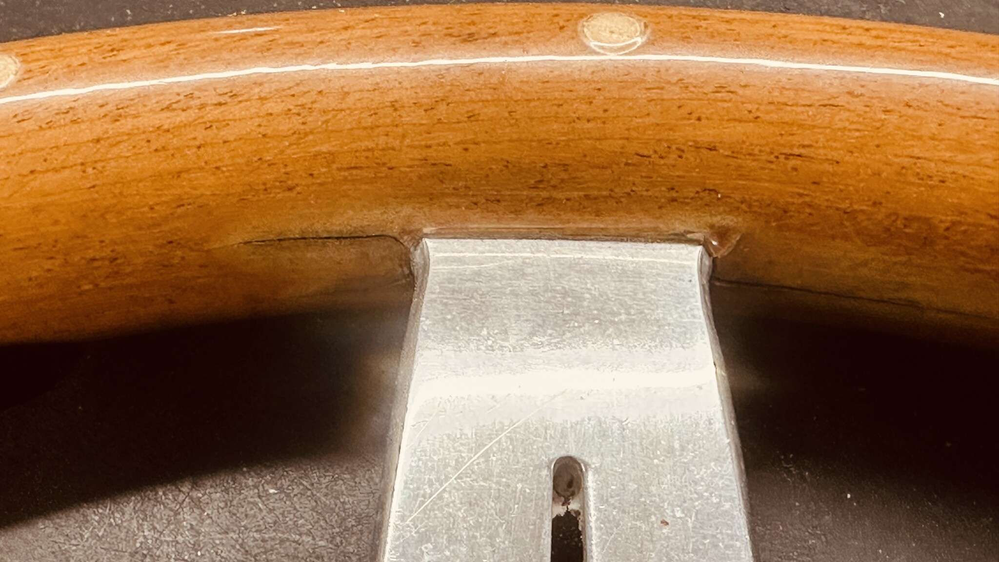

Fick in en misskött båtratt som ägaren vill ha renoverad.
Träratt med metalldetaljer, visar tecken på fukt- och lackskador.
Båtratt i trä med fuktskador och polyuretanlack på en brun bakgrund, metallinfästningar synliga runt omkretsen.
Skrapade lite på polyuretanlacken för att se hur djupt fuktskadorna hade gått in i trävirket. Ganska djupt vid infästningen av rattekrarna.
Närbild av båtratt med fuktskadad och missfärgad träyta vid infästningen, synliga fuktsprickor i polyuretanlacken.
Närbild på en båtratt med fuktskador och sprickor i träet vid infästningen till metallrattekrarna.
Förutom missfärgade skador tycks även rattkransen fått fuktsprickor vid infästningarna som blir svåra att åtgärda samt fuktskador run hela kransen.
Närbild av båtrattens träkrans och metallinfästning, visar fuktskador och lackslitage.
Närbild på en träbåtratt där lacken skrapats av för att visa fuktskador och sprickor i ratten runt infästningarna.
Nära bild på en båtratt med synliga fuktskador och sprickor i träet vid infästningen.
Närbild av en misskött träbåtratt med fuktsprickor och missfärgningar vid infästningen av metallrattekragen.
Närbild av en båtratt i trä med synliga fuktskador och sprickor, placerad på en perforerad arbetsbänk.
Känns som ett evighetsjobb av få av all lack, slipa den profilerade ramen till trärent och sedan x-antal nya strykningar med lack.
Det blir ÅVC på den. Det finns nya fina rattar ett klick bort!

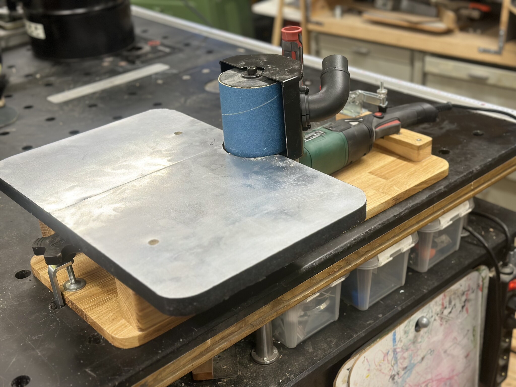

Under tiden gör jag en slipjigg till en av mina satineringsmaskiner.

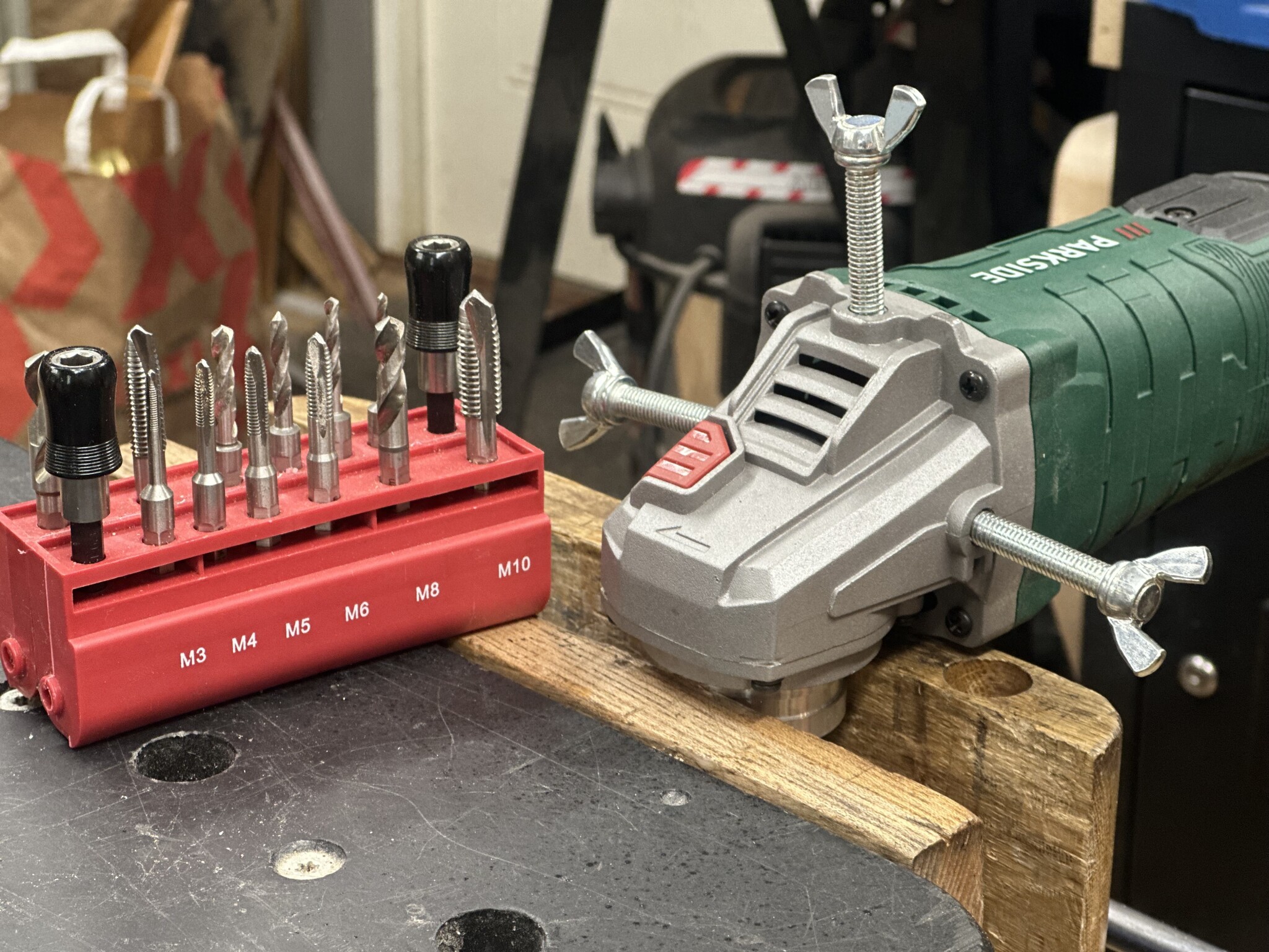

Lidl gängsats med tillhörande borrsats är verkligen användbara!
Grön slipjigg monterad på bord med Lidl gängsats i verkstadsmiljö.
Verktygsbord med gängsats och slipmaskin i grön och silver.

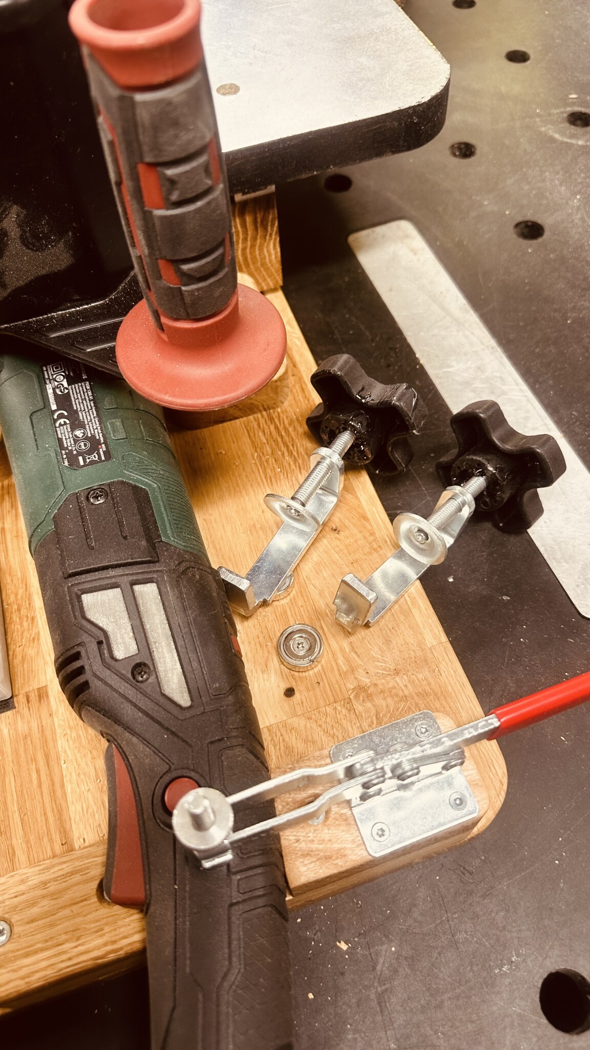

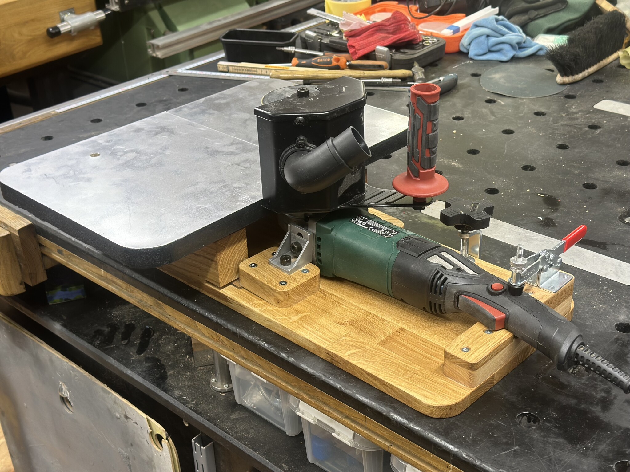

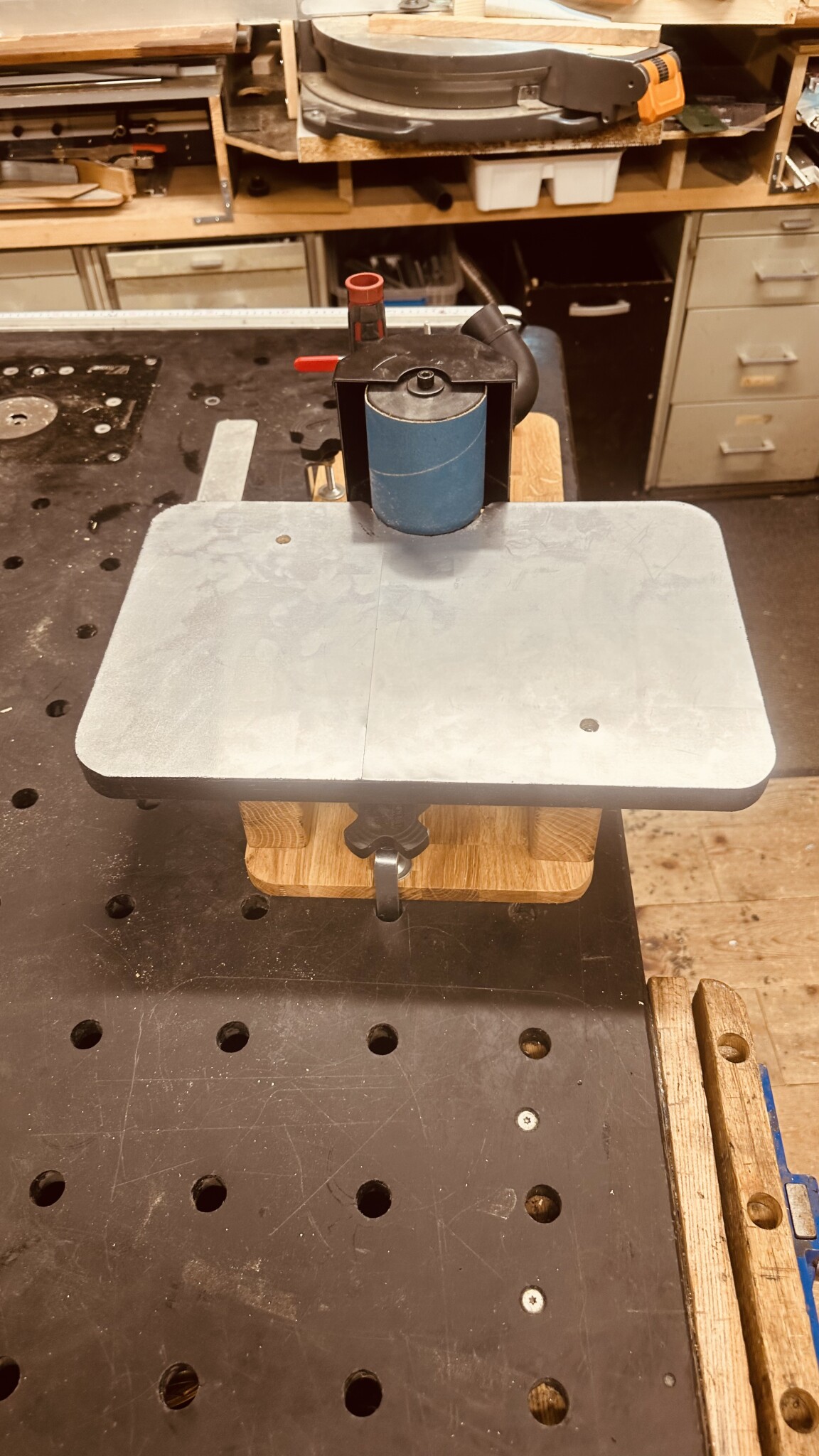

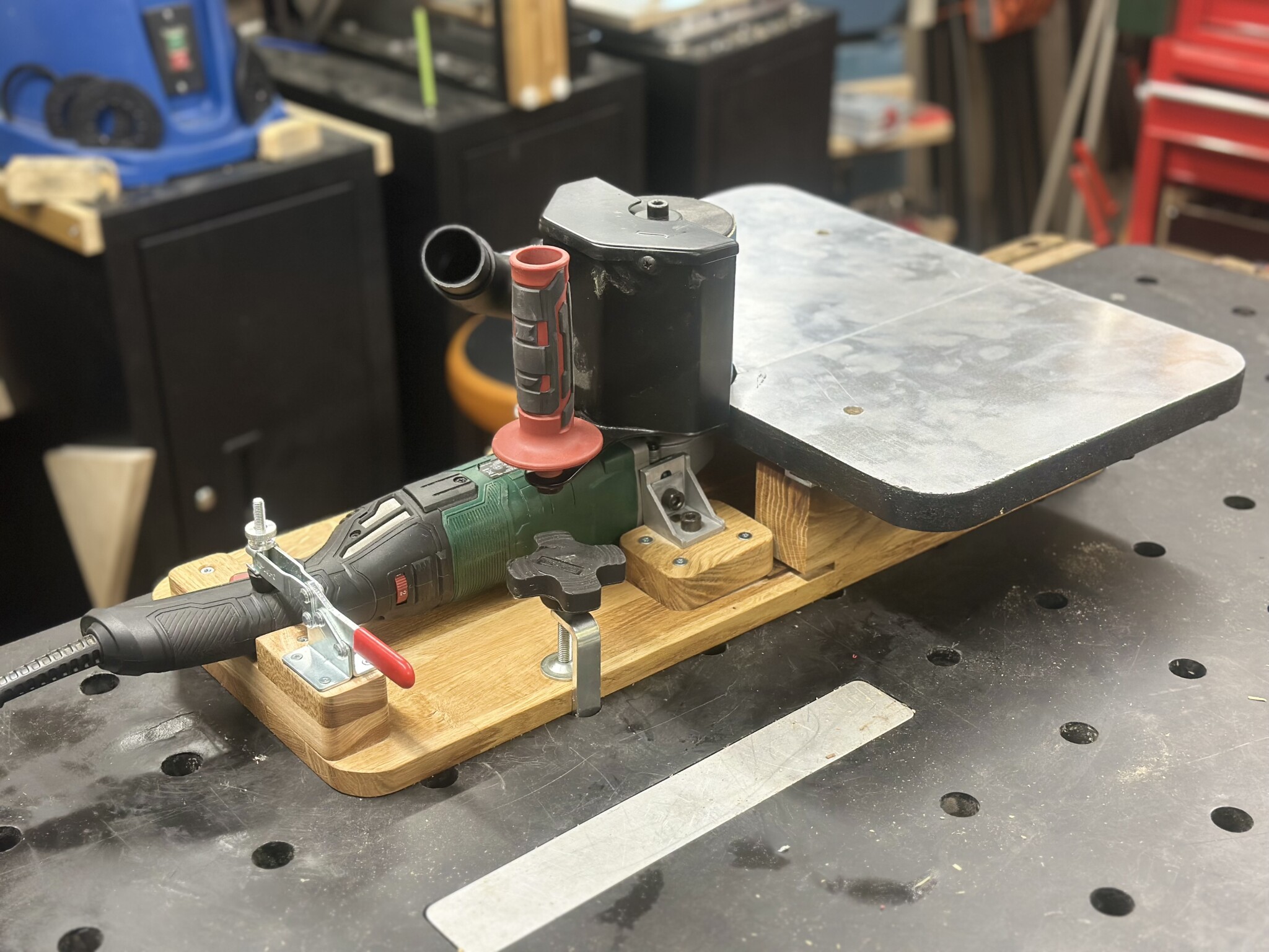

Garrotterings-jiggen klar!

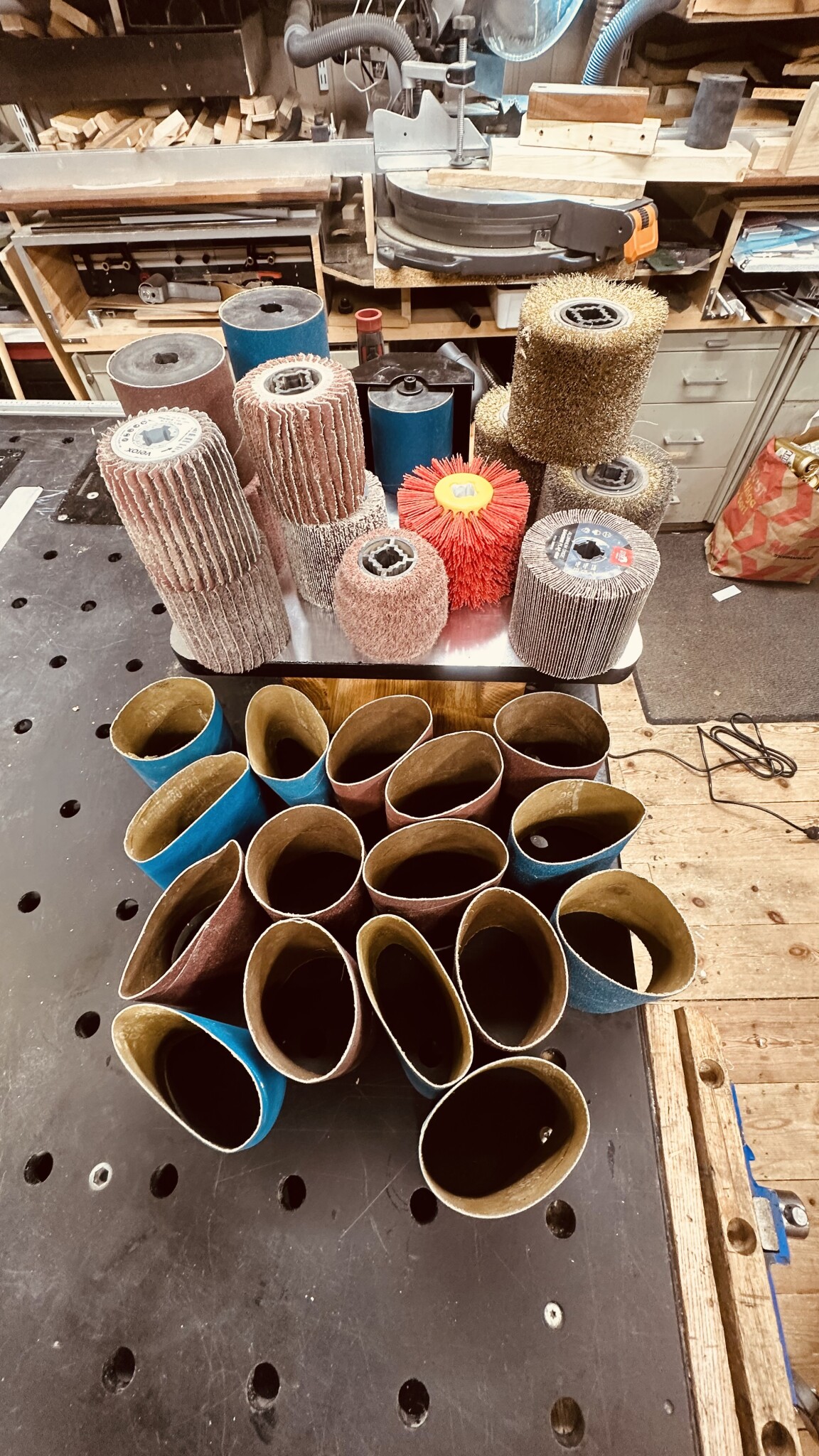

Satineringsmaskin används inte så ofta. Men att slipa eller borsta en större mängd virke då kommer den till sin rätt. Köpte min första på Jula för många år sedan och den har slipat ett antal trallmeter under åren. Kompletterade med en Lidl för något år sedan då den gamla började tackla av.
När Jula tog bort maskinen ur sitt sortiment såldes tillbehören för -75% eller mindre.
Olika typer av sliphylsor och borsttillbehör för en satineringsmaskin, placerade på ett arbetsbord i en verkstadsmiljö.

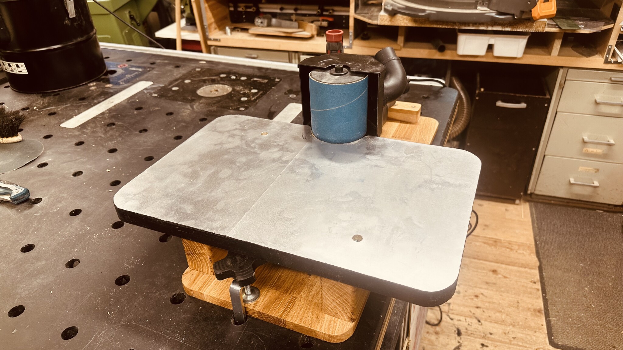

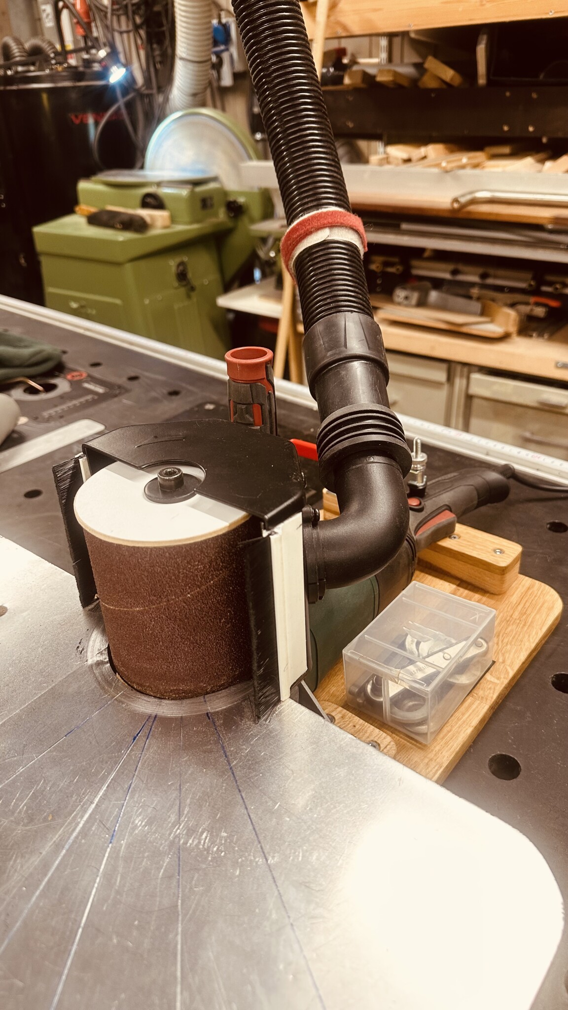

Fick en ide om att göra en liten jigg och börja använda maskinen med alla tillbehören i stället för att bara ha sakerna liggande i skåpet. Jag använde Lidl-maskinen då den har en bättre skyddshuv med utsug.
En hemmabyggd jigg av trä med metallbeslag för en satineringsmaskin, placerad på en bänk i arbetsverkstad.
En satineringsmaskin för träbearbetning med blå sliprulle monterad på arbetsbänk i ett verkstadsmiljö.
Garrotteringsjigg med putsrulle installerad på arbetsbänk, omgiven av verktygsförvaring och skåp i ett verkstadsutrymme.
Garrotterings-jigg med satineringsmaskin på arbetsbänk, använd för slipning av virke, skapad med olika tillbehör från Lidl och Jula.
Garrotterings-jiggen med en satineringsmaskin monterad på ett arbetsbord, omgiven av verktyg och tillbehör.
Satineringsmaskin med hemmagjord jigg av träblock och metallklämmor, med verktyg och skyddshuv med utsug, på en arbetsbänk.
Garrotterings-jigg byggd av trä med satineringsmaskin monterad, visad på arbetsbänk i verkstad.
Så i stället för att ligga i skåpet och samla damm har jag nu en stabil och kraftig putsrulle med många tillbehör.
Allting är byggt med ”bra-och-ha” bitar!

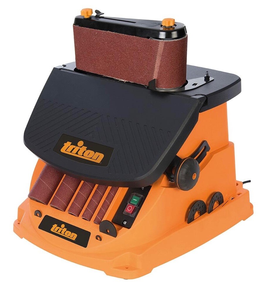

Den första maskinen hade drabbats av ”Romerska darran” och flyttade hurtsen där den var fäst. Retur och återbetalning!
En oscillerande spindelslipmaskin från Wiltec med bandslip och fem runda sliphylsor, visas på ett försäljningsfoto.
Den andra maskinen kunde inte levereras på grund av Tritons konkurs. Återbetalning!
Orange och svart slipmaskin från Triton, använd i träbearbetning, med synlig sliprulle monterad.
Det tredje försöket fungerade. Paketet kom, maskinen monterades, startades utan fastsättning och absolut ingen tendens till ”Romerska darran”. Målgång!

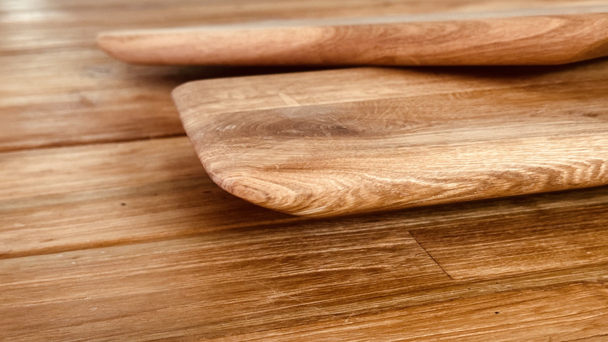

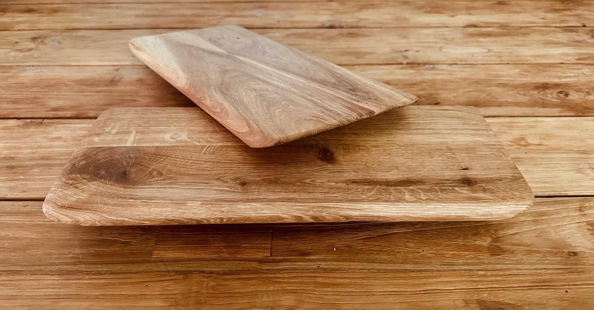

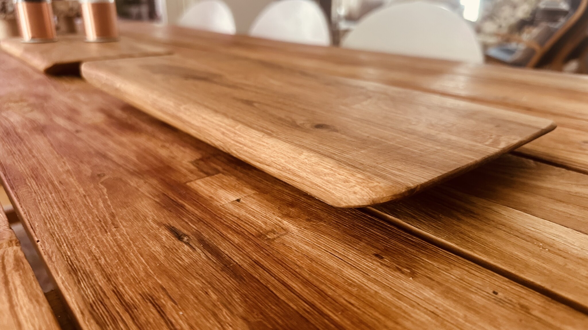

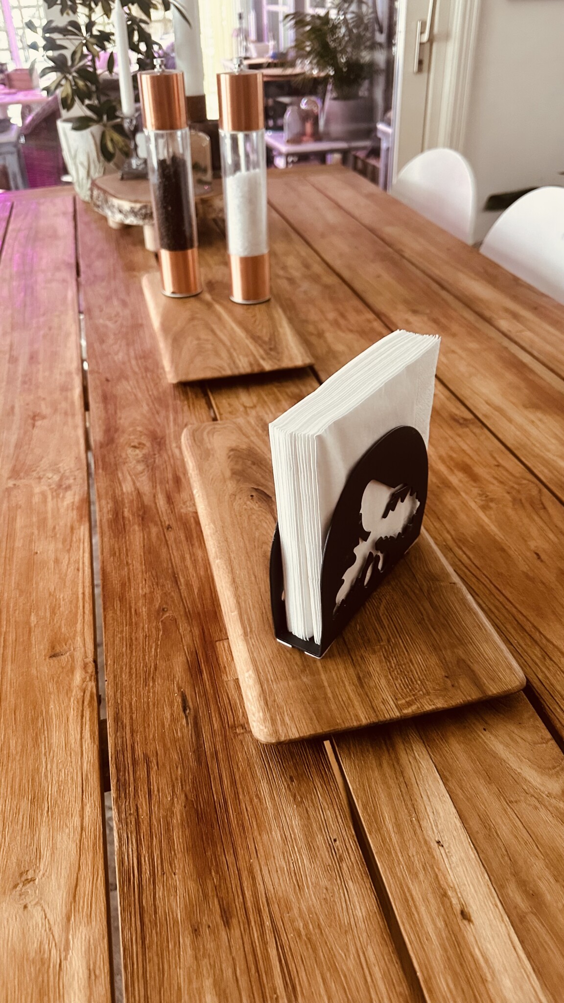

Gjorde ett antal lite större tjockare serveringsunderlägg i ek med en mjuk form som prov till oss själva.
Ekbord med salt- och pepparkvarnar samt servetthållare på rektangulära serveringsunderlägg i trä.
Närbild på ett tjockare serveringsunderlägg i ek med mjuka kanter, placerat på ett träbord.
Serveringsunderlägg i ek med mjuk form på ett trägolv.
Två tjocka serveringsunderlägg i ek med mjuka former ligger på ett träbord.
Var tydligen något som fler ville ha så nu blir det produktion.

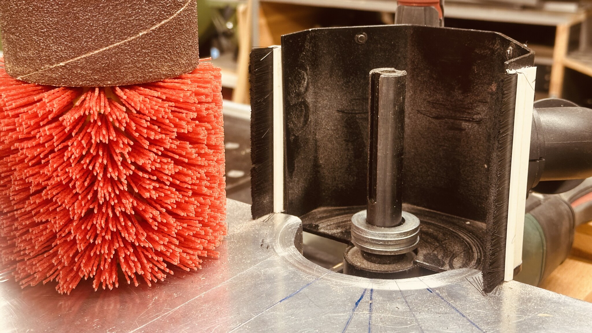

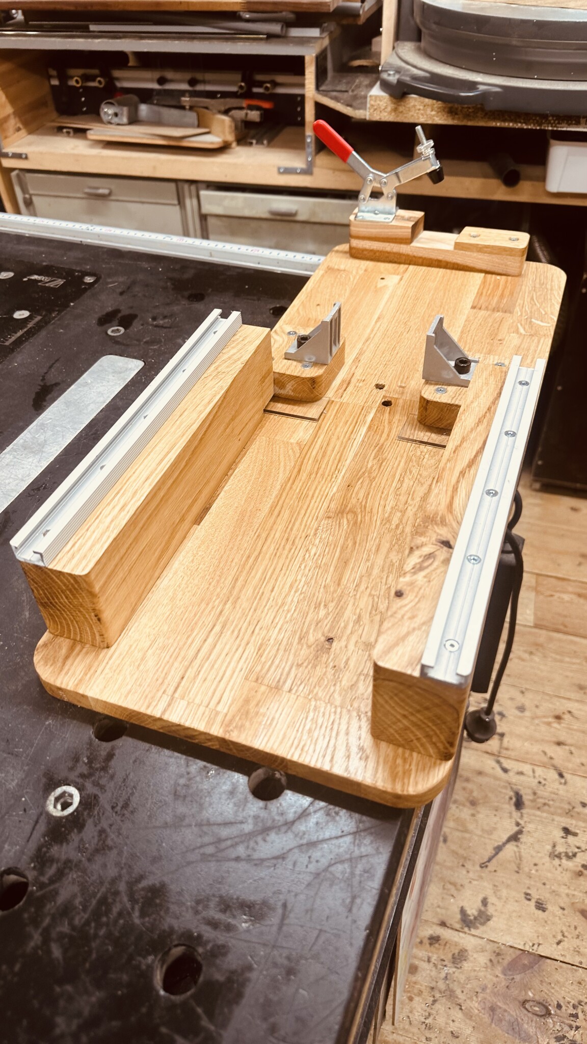

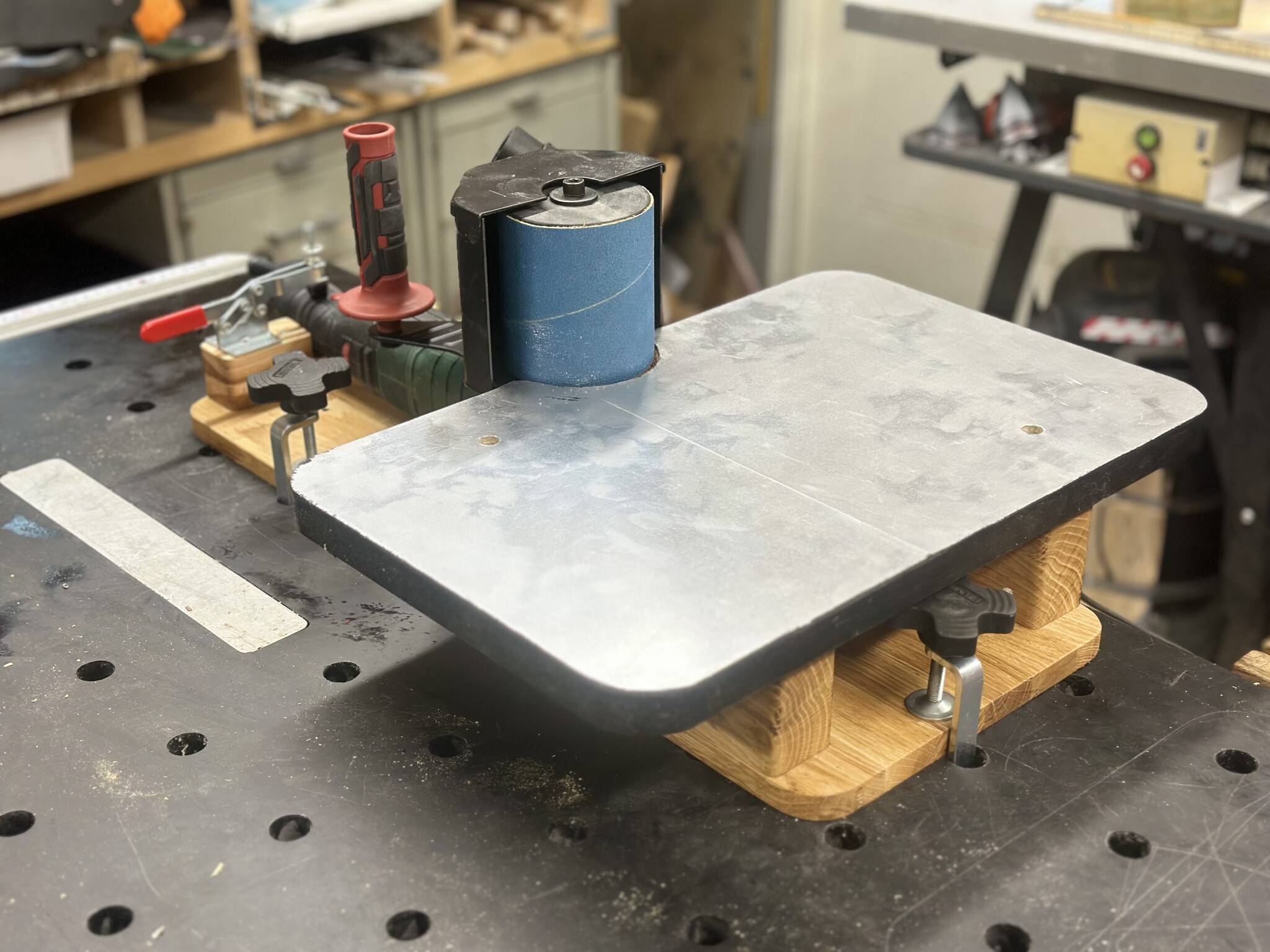

Garrotterings-jiggen blev klar förra helgen, men helt färdig lär den aldrig bli.

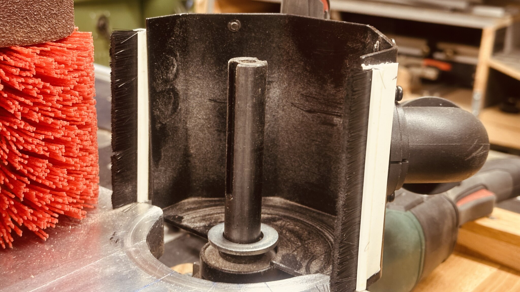

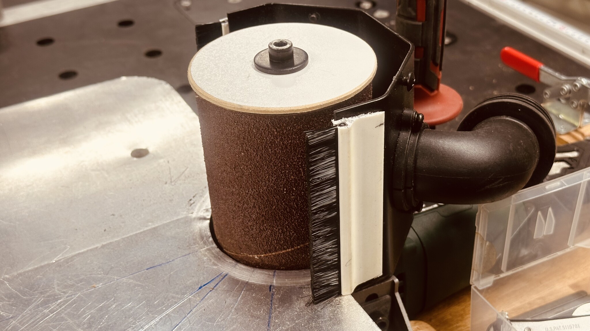

Så i veckan har jag fixat till lite detaljer på bygget som skall förenkla användandet.

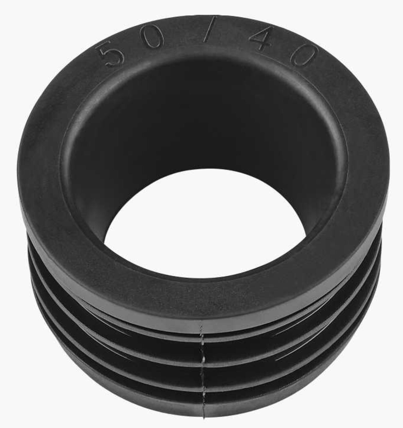

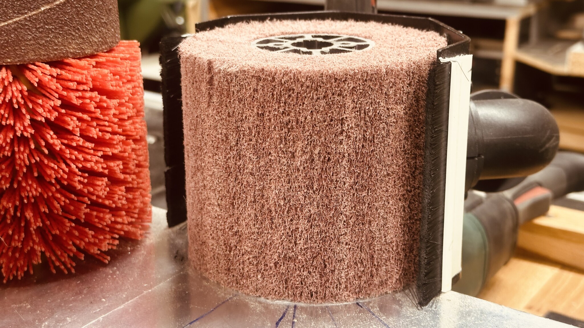

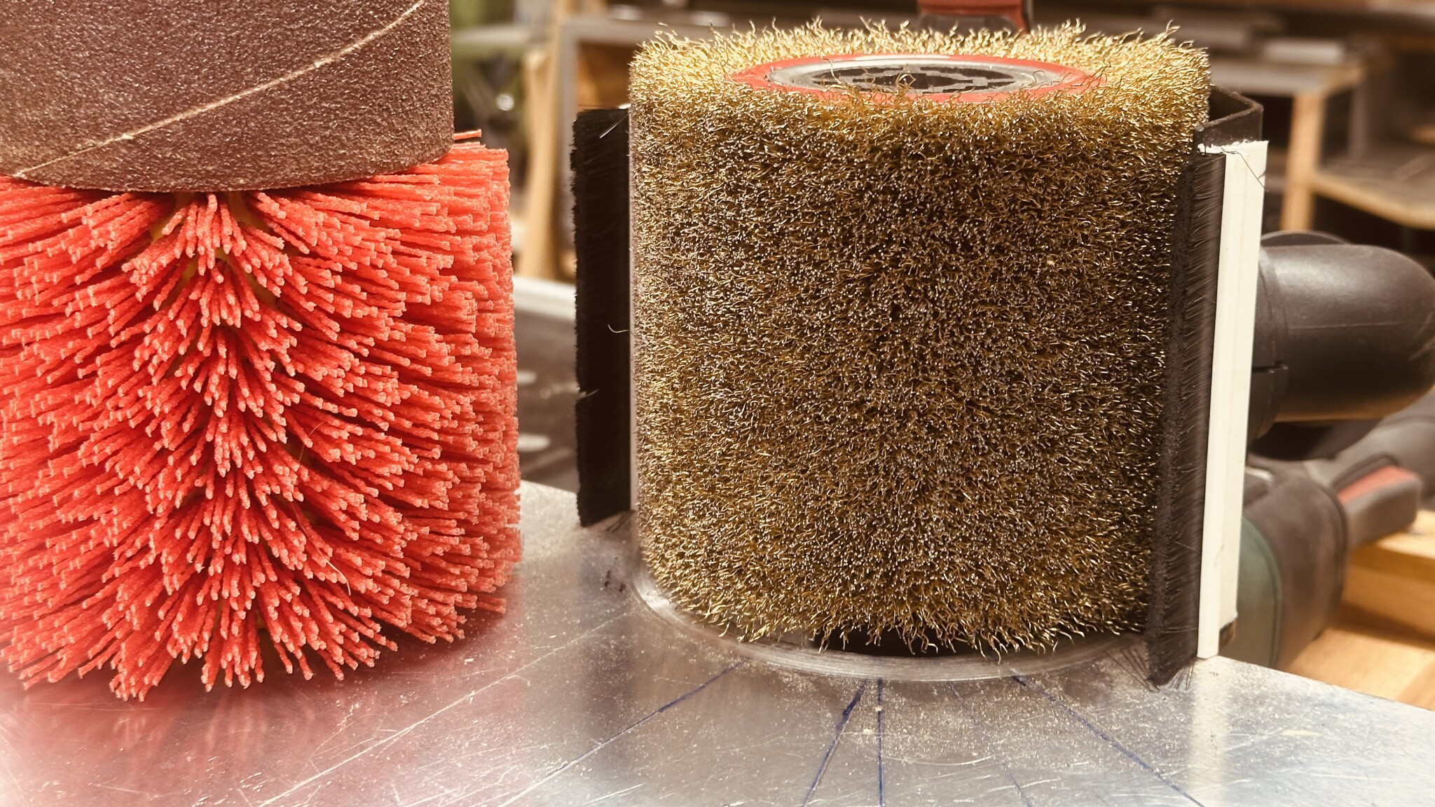

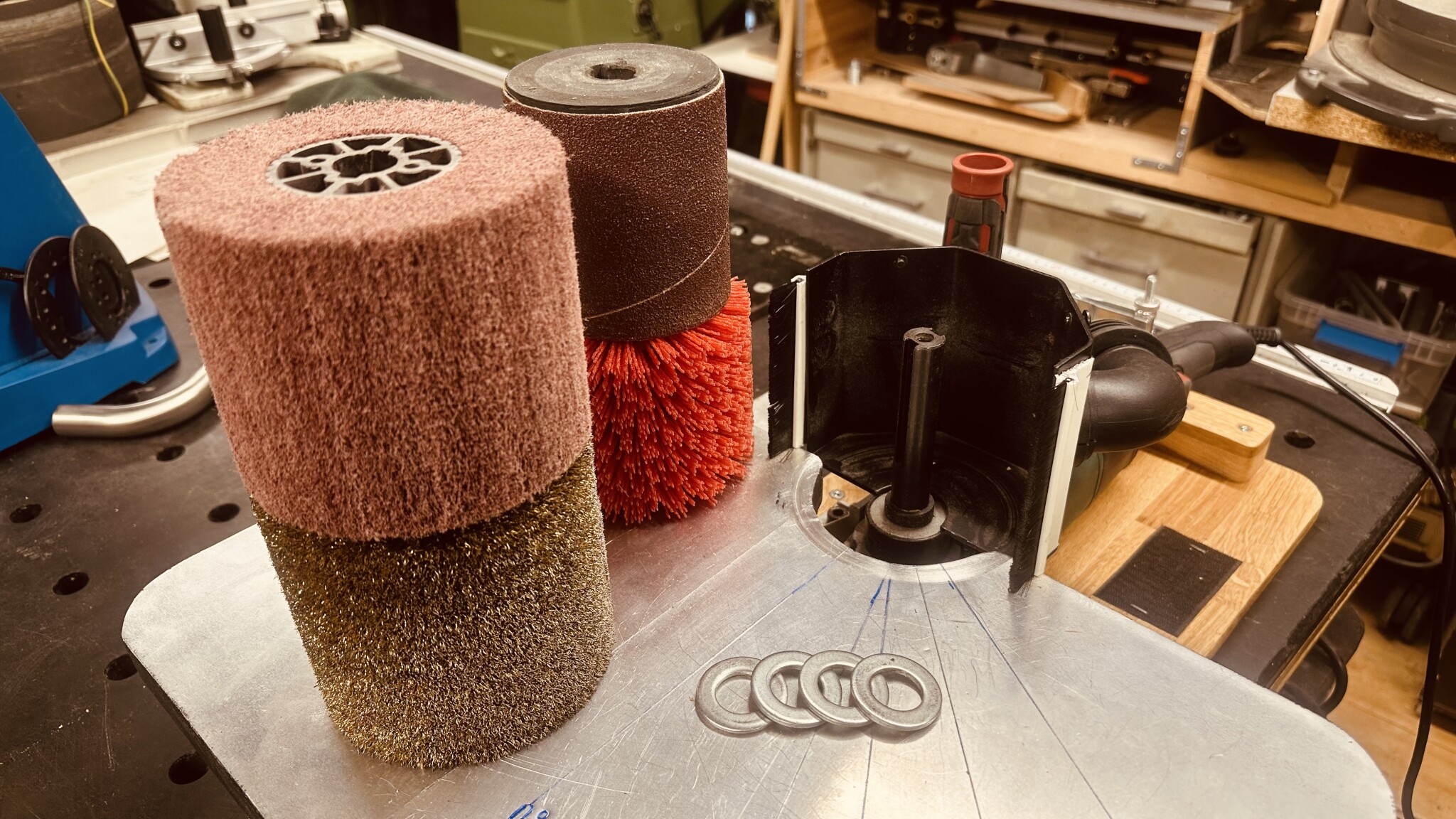

Dom olika verktygsrullarna har olika diametrar. Från 120mm ner till <90mm.
Jag har valt att göra uttaget i putsbordet för 90mm som dom homogena gummirullarna är. Då blir det tätt mellan bordet och rullen samt det känns säkert att inget fastnar i mellanrummet. För att förhindra att 90mm slipcylindrarnas hylsor vandrar uppåt, vilket dom gärna gör, så har jag gjort ett 92mm lock i masonit som förhindrar vandringen.
Verktygsjigg med sandpapperrulle och dammsugaranslutning på arbetsbänk, med borste för att underlätta användning i garrotteringsprojekt.
Verktygsrullar och brickor på en garrotterings-jigg i en verkstad, med varierande diametrar och materialtexturer.
Först hade jag lite tankar om att ha olika bord med olika uttag men jag fastnade för en annan lösning. För att få dom större rullarna till att gå fria från putsbordets uttag på 90mm så shimsar jag axeln med lite grövre brickor så att rullarna precis börjar ovanför putsbordet. Framtida användning får avgöra om det är en smart lösning.
Verktygsrulle med röda borst och garrotterings-jig från pågående byggprojekt i verkstadsmiljö.
Verktygsrullar med olika diametrar för garrotterings-jigg; en grov beige rulle och en röd borstliknande rulle visas.
En garrotterings-jigg med röd borstvals och verktygshållare i en verkstadsmiljö. Olika verktygsrullars diameter visas.
Verktygsrullar med grövre och finare borst på en metallisk yta, från ett hembygge av garrotterings-jigg.

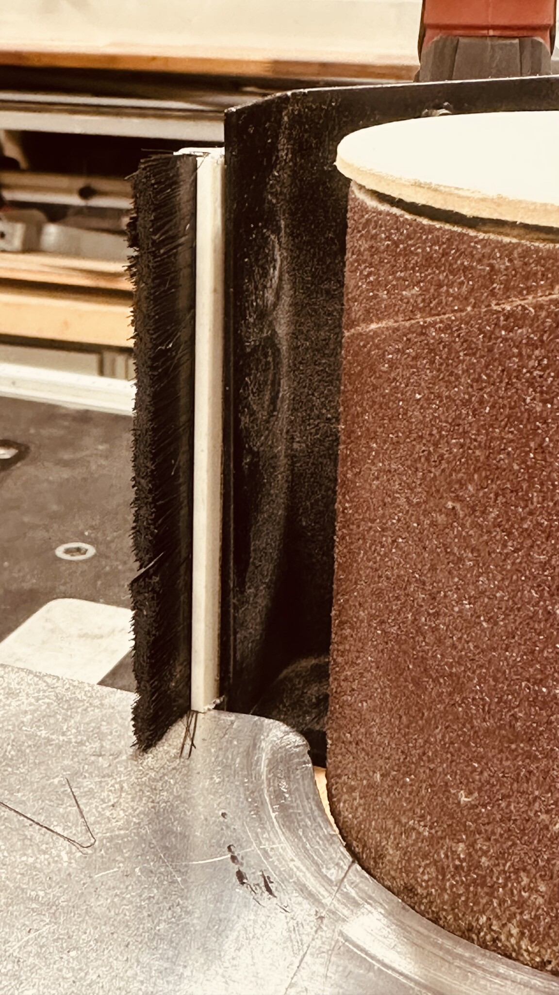

Två borstlister har monterats lodrätt på skyddet för att lättare fånga upp slipdammet samt en gumminippel 40-50 från Biltema löser anslutningen till spånsugens 50mm.
Svart verktygsrulle med flera spår och märkningar "50 40", använd i en garrotterings-jigg för byggprojekt.

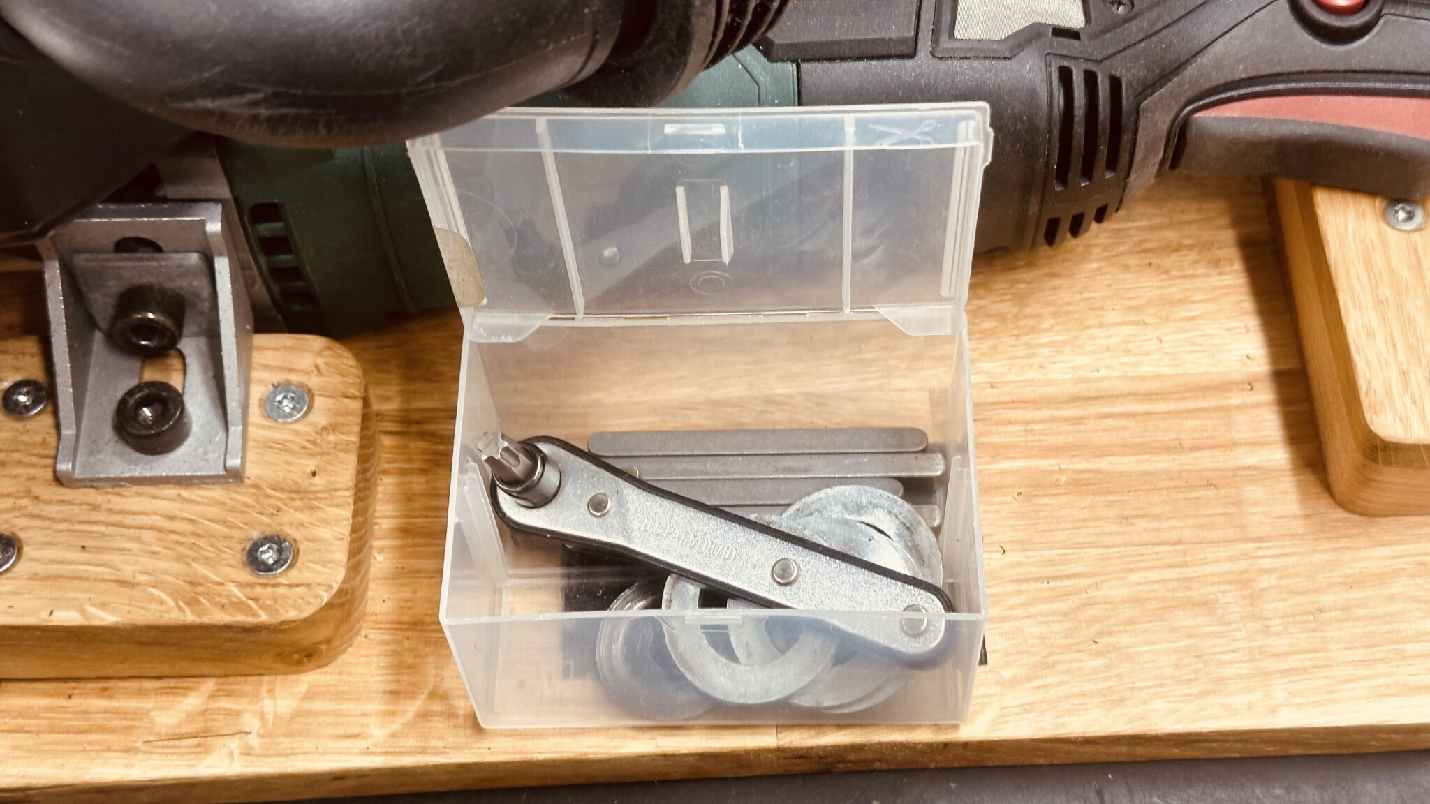

Slutligen har samtliga tillbehör och verktyg fått en förvaring på bottenplattan och dom två fästanordningarna hålls på plats av två magneter.
Verktygslåda med metallskivor, skruvnyckel och olika tillbehör på ett träbord, del av ett garrotterings-jiggprojekt.
Verktyg på arbetsbänk med en slipmaskin och metallklämmor för garrottering, inzoomat på detaljer och handtag.
Garrotterings-jigg med olika verktygsrullar och dammsugarslang i verkstadsmiljö.
Nu är lite fler detaljer klara men färdig? Tror inte det!
