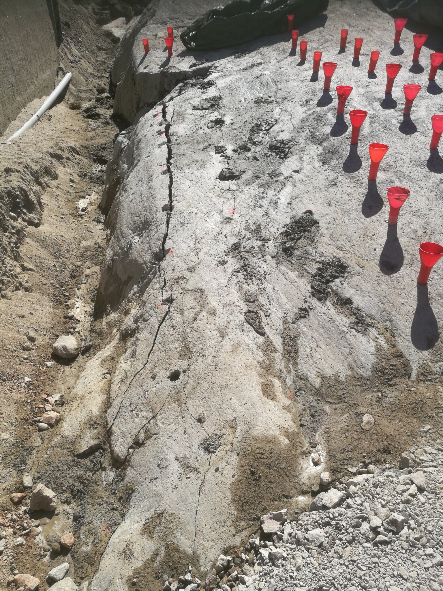

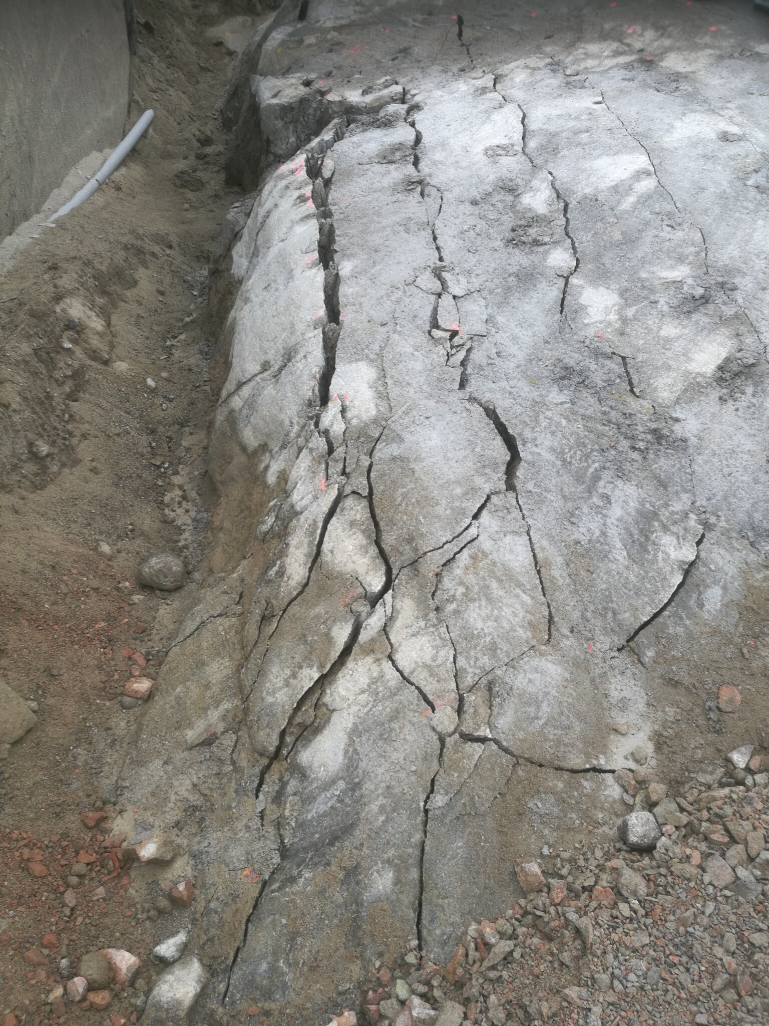

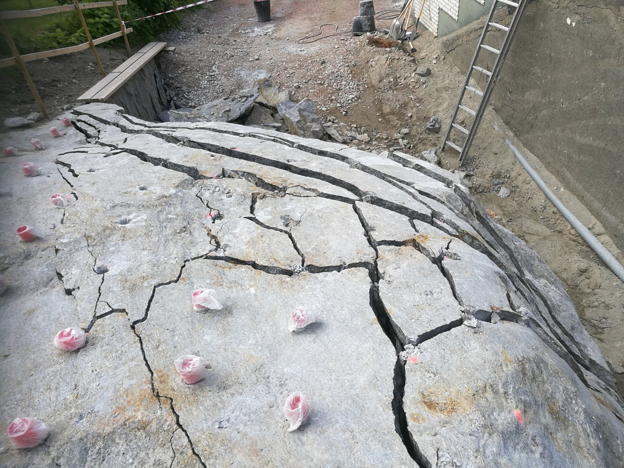

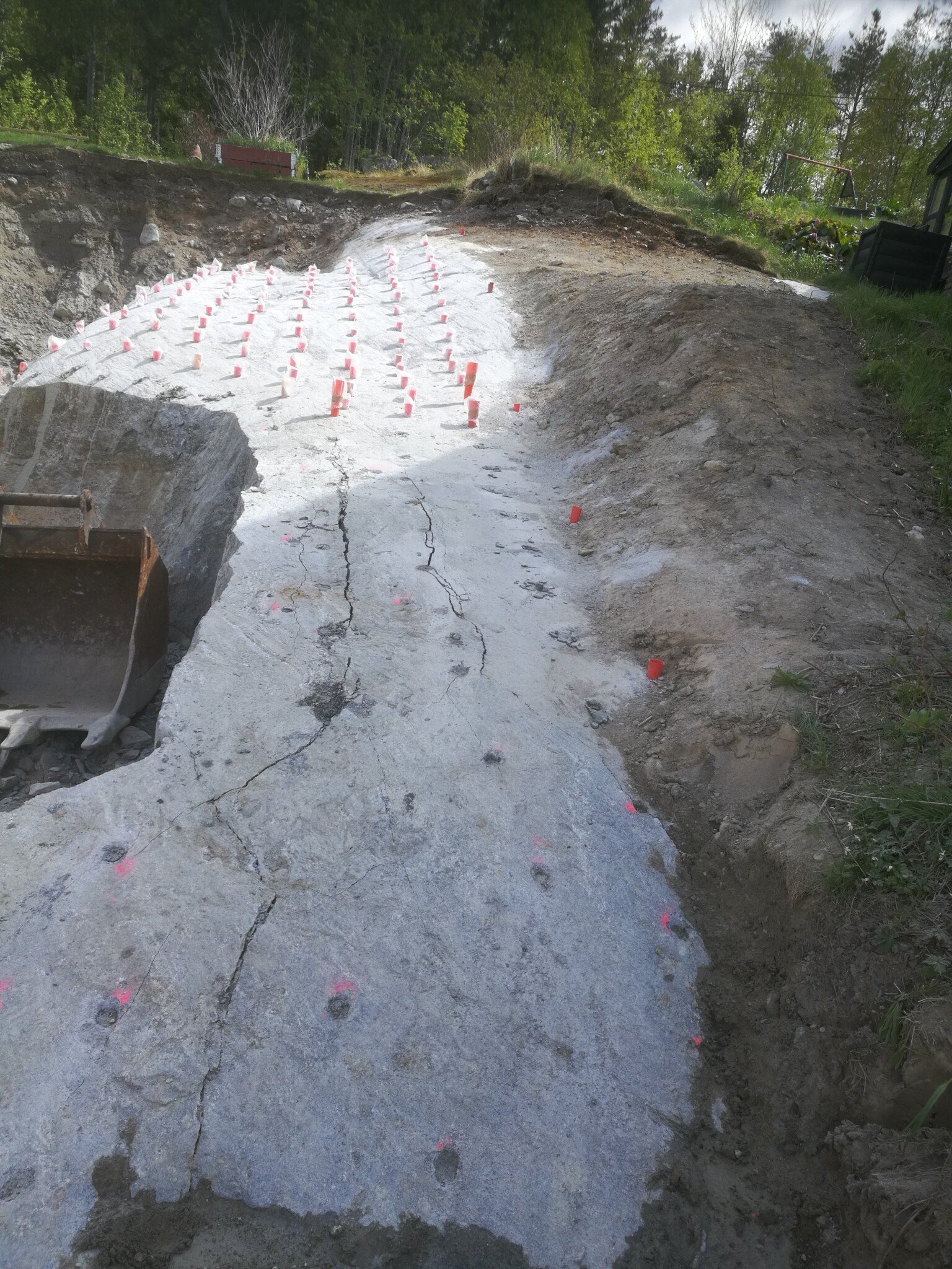

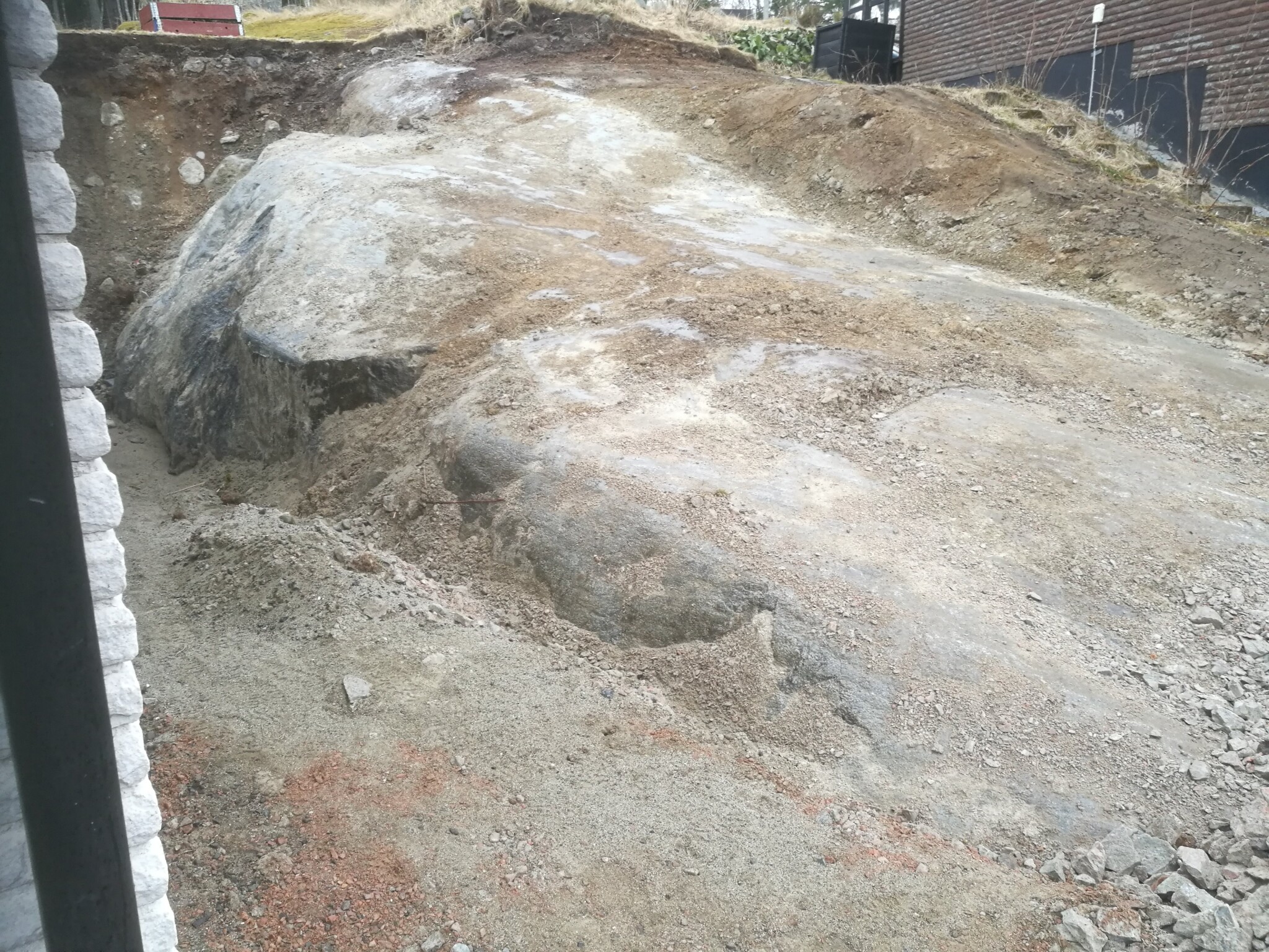

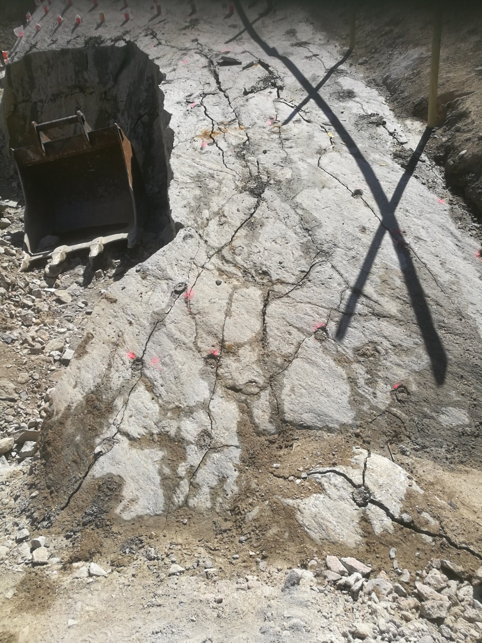

Finns nog en hel del på deras hemsida från mitt jobb, här är några bilder. Stenblock med sprickor och sprängningshål, omgivna av byggarbetsplats. Plastlock markerar borrhål för förberedd sprängning.

Vilket fantastiskt mastodontprojekt! Gjorde du jobbet själv? Vi lejde ut sprängningen (ej snigel) när vi gjorde markarbetena 2007. Förra året tog vi själva bort några större stenar med snigel och i år blir det ett större projekt då vi inte kan få ut maskiner till platsen där vi ska bygga två småstugor. Tack för bilderna!
Jag planerade och märkte upp för borrning. Borrning tog jag hjälp med för det var många hål och en del borrdjup var över 4 m. En grävare med den enklare borrigg. Blandning och fyllning gjorde jag själv. Hade rätt stora block som jag tog hjälp med att forsla bort eftersom. En del större block fick jag dela i mindre bitar innan de kund forslas bort. Hyrde kompressor och borr för det.
