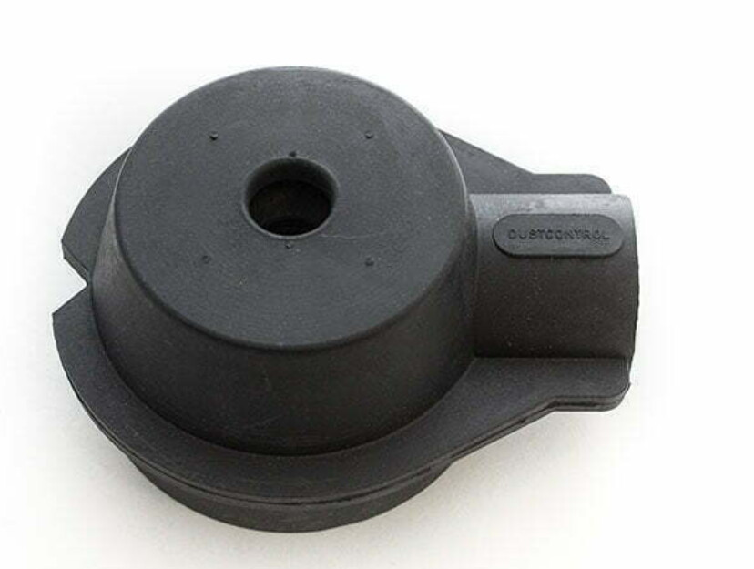

Ang. dammningen så hade jag en damasker från Damsugartillverkaren (Dustcontrol) som låg dikt an berget så min damsugare (dust control också) hanterade dammet. Däremot så borrade jag max 50cm djupt så någonstans i djupled går väl den tekniska begränsningen för hur djupt den tekniska lösningen kan hantera kaxet.

https://dustcontrol.se/produkt/sugkapa-for-borrhammare-bilning-och-mejsling/
Så såg den ut. vet inte vilken art. nr. på hemsidan. Men den gick (med en hel del våld) att trä över borrkronan till den borrstång jag använde som jag tror var 32mm eller 36mm (kan mäta om det är viktigt).
Det som var bra var att den var väldit tjock så den låg ganska stilla och den var av väldigt tjockt gummi så den tålde en hel del våld. Så man kunde ha foten på den och "styra" när man började. Den du länkade till ser ut att vara hårdplast och hade inte överlevt länge i min källare
Okej ser ut att vara identisk med vad jag hittade från Atlas. Får se om något hyreshus har en sådan. Annars är det inget jag får tag i tills på fredag. Får kanske köpa den från Amazon på chansViktor.J skrev:

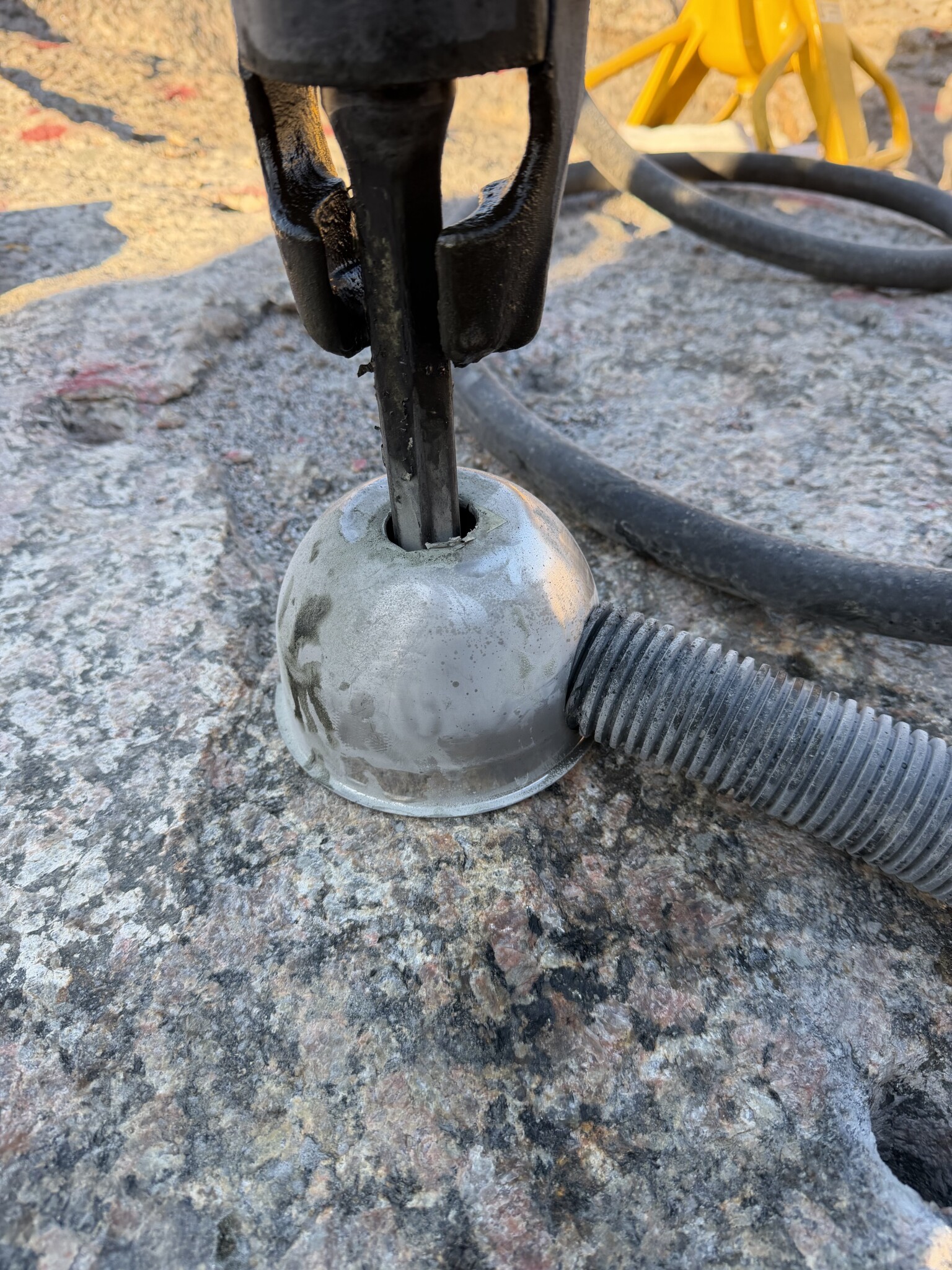

Funderar på om det går att bygga en själv... En vaskrensare är ju ganska lik och går kanske att modifiera med ett hål och genomföring för slangen. Eller en metallburk men det lär kanske inte sluta lika tätt mot berget. Fler förslag mottages gärnaViktor.J skrev:

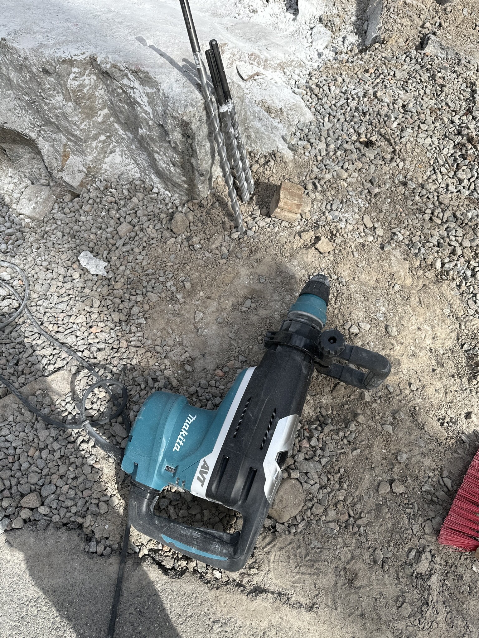

Makita 5212 går som tåget.
Dock så har biltema bara 28mm borr som är 25cm borrdjup på. Julas är längre nästan 40cm
Så kör just nu biltema 28mm och sen julas 24mm.
Billiga borrar. Får se hur länge dom håller men det går på några minuter att få ett hål. Behöver dock komplettera med borrar då dom snabbt blir varma.
Om du vill att borren skall vara länge, ha flera som du roterar på, borra ett hål, byt. Använd aldrig vatten för att kyla, de skall luftkylas naturligt.Tekniker skrev:

Byggde något liknande med en metallbunke och hålsåg. Funkar superbra. Hålet nöts ut efter ett tag men nitade bara på en ny plåt.T Tomasharrysson skrev:

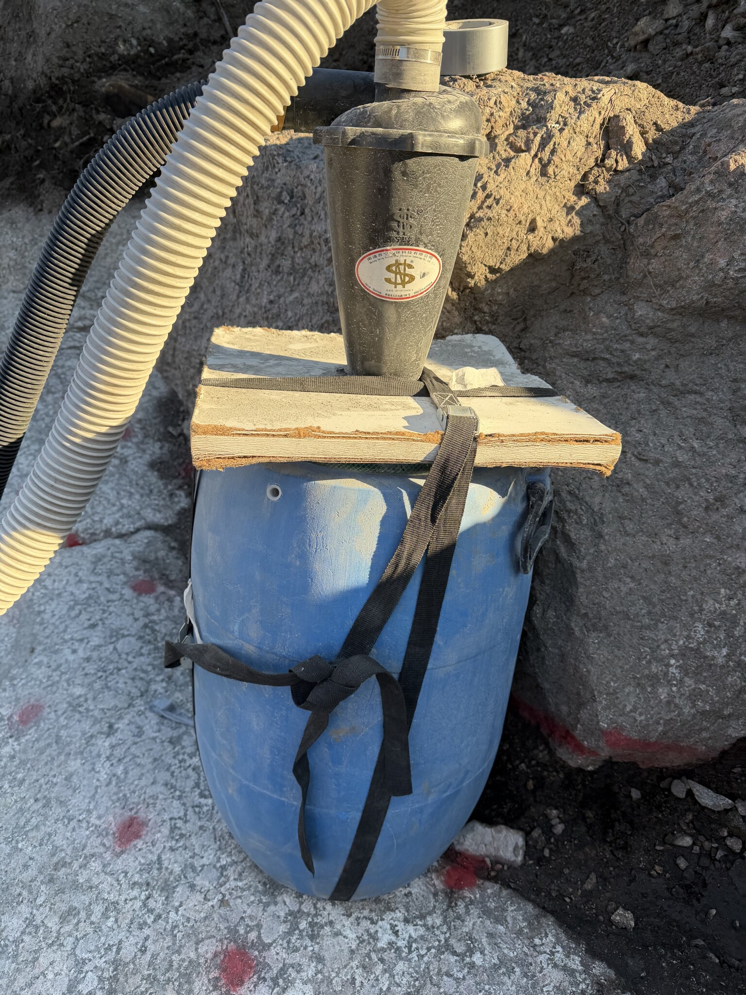

Har också en föravskiljare gjord av en tunna och en kinacyklon.
