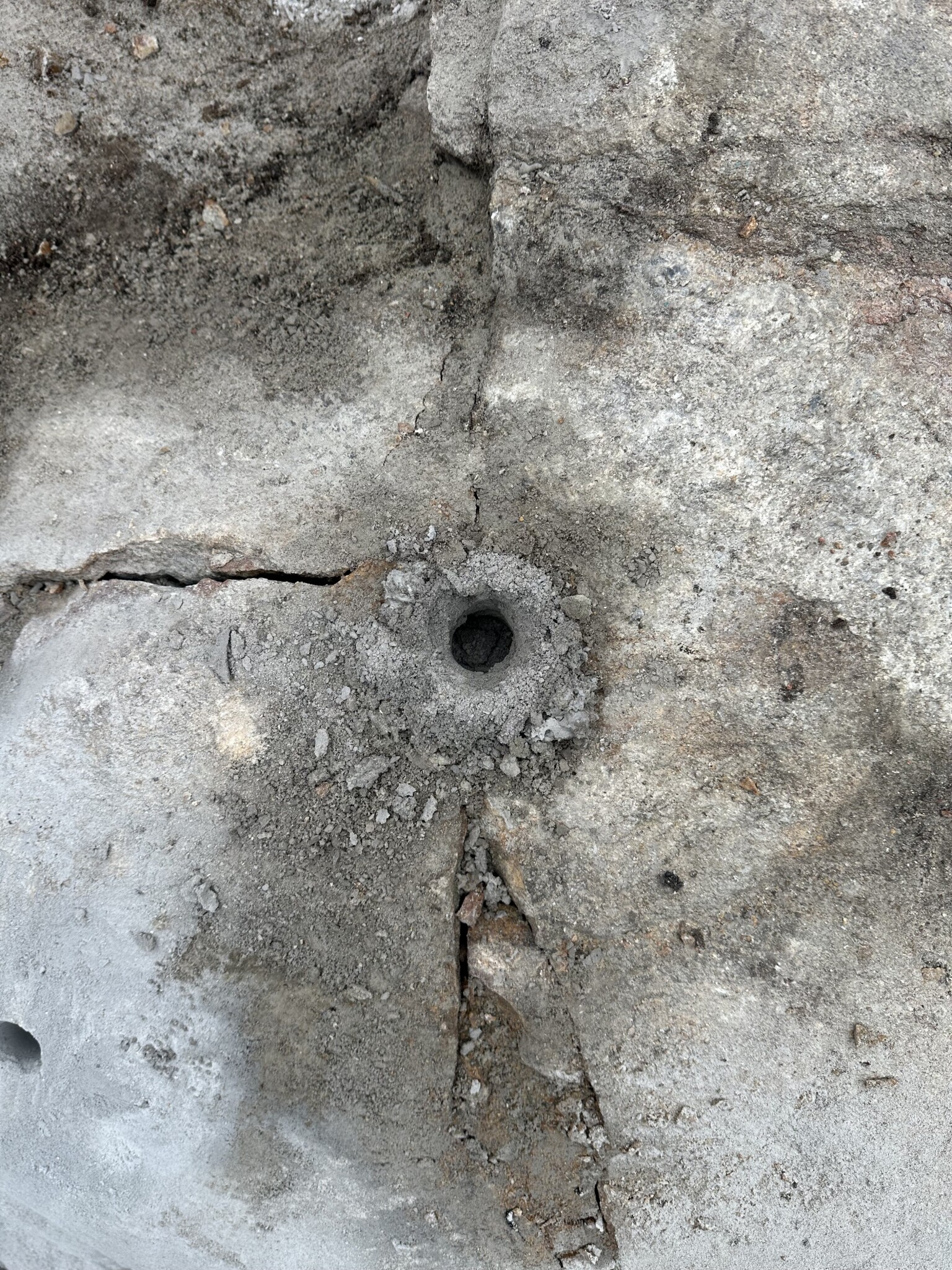

Petade i snigeln idag. Och har gjort en tabbe. Blåste rent hålen med tryckluft. Problemet är att hålen var fortfarande halvfulla av rester fortfarande (dubbelkollade aldrig). Man måste få ner ett spröt och blåsa rent ändå ner på botten, eller dammsuga på samma sätt.
Jag blåste med en vanlig ”tryckluftspistol” från hålöppningen, så det blev en hel del medel som gick till spillo, får se hur väl hålen spräcks nu eller får en blow out. Aja man lär sig. 🙈

Har ni borrat upp och återanvänt hål?
Såg efter att jag spräckt, att snigeln blir till pulver. Testade att lirka med en mejsel och försiktigt borra i ett hål som är spräckt men inte löst berget. Är väldigt enkelt att fria hålet och köra igen? Ger det nått?
Alternativt att borra i sprickor som uppstått för att få isär bitarna?
Det blir som pulver när det torkat, helt normalt. Om du har sprickor i hålet, kan du fylla i en plastpåse. Det gäller att det är tätt. Är det läckage i ett hål närmar botten kan du slå i lite sand och/eller använda plastpåsar.
