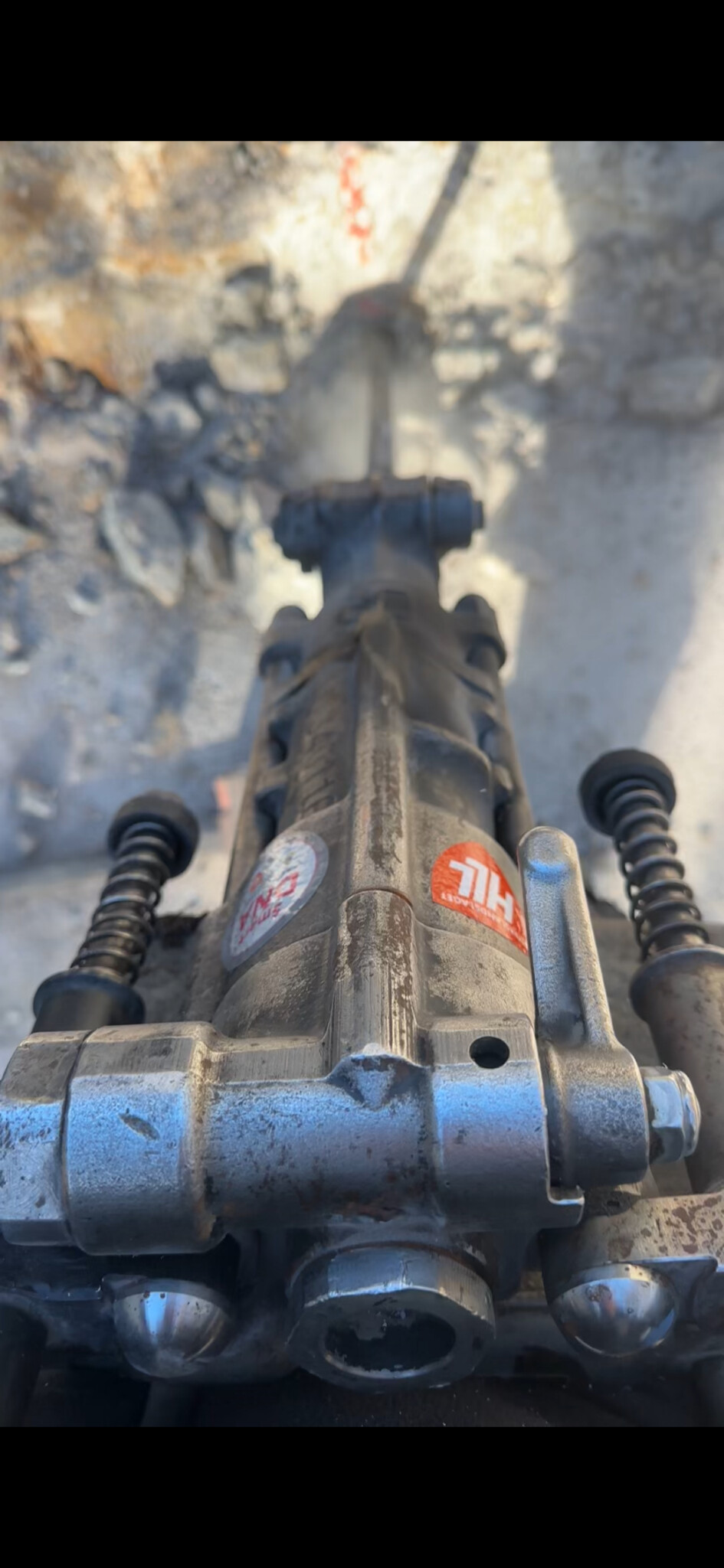

Skall du borra mycket är de luft eller hydraulisk bergborr som gäller, vet inte vilken dimension på borrkrona du hade, men har själv en hydraulisk, och borr ca 50 cm med 34 mm på 2 min. Så hur det skulle gå längre tid än en sds max vet jag inte?Tekniker skrev:

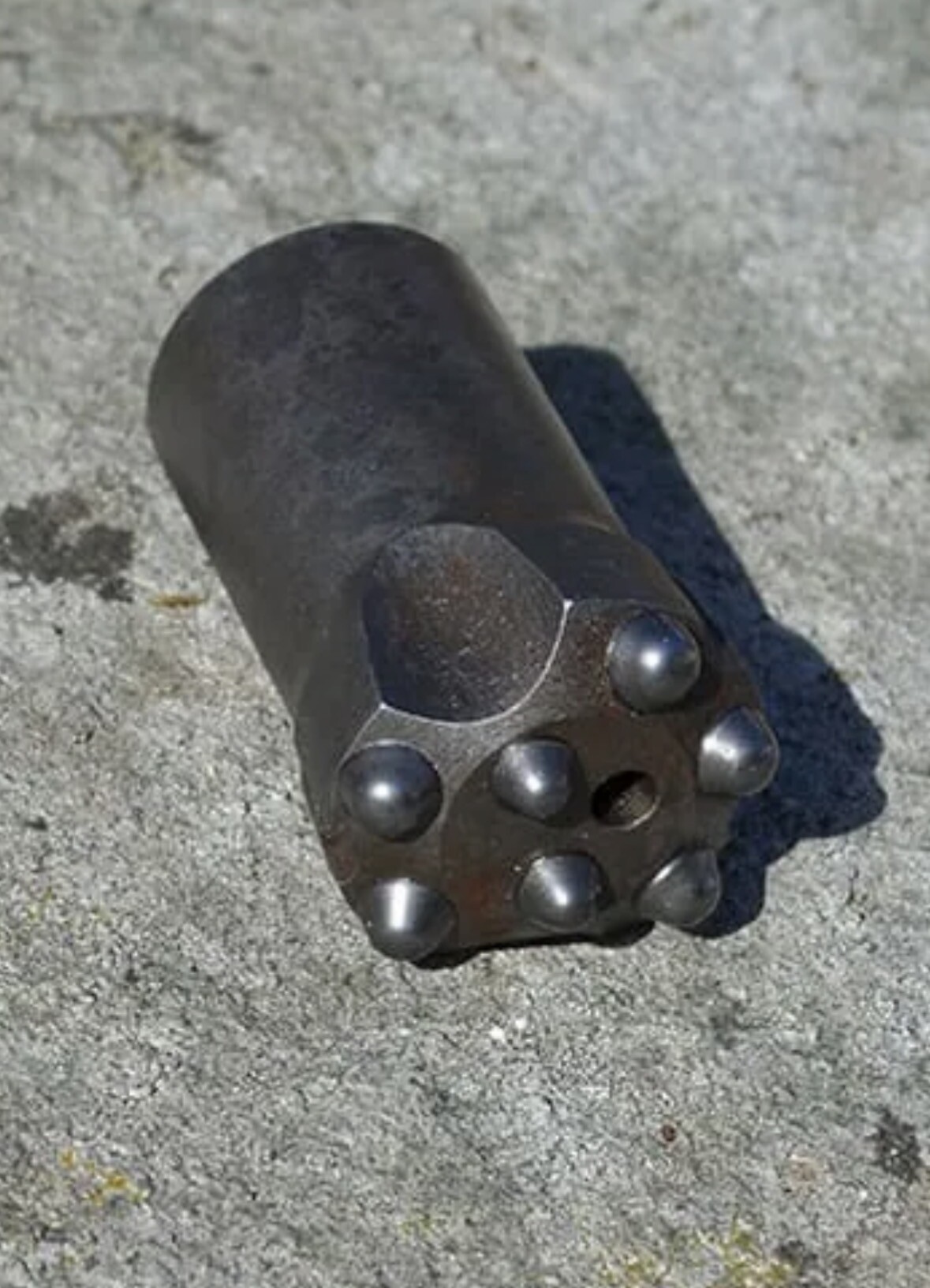

T Tomasharrysson skrev:
Kronan såg ut typ såhär, 45mm och tog 22m för första hålet. När vi hängde på lite mer vikt så kom vi ner till ca 10-15min för 50cm. Hyrde kompressor på släp som kopplades till denna. Gjorde kanske 20-30 hål på två dagar.
När jag borrade med Jula-borren med SDS Max och 30mm tog det kanske 5 min för 40cm. Fördelen med den är att jag kan borra upp en gäng hål jag matar med snigel, åt gången. Stör inte hela området heller med ljud och damm.
Så denna metod är något som kan fortgå under sommaren. Vilken jag kan acceptera. Trodde när jag hyrde att allt skulle bli klart på 2 dagar.
Har en grävare som hjälper mig att bryta upp. Osäker på hur mycket. Kan inte riktigt uppskatta. 10-20kvm x 40cm. På vissa håll 80cm.craftsboy skrev:
