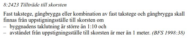

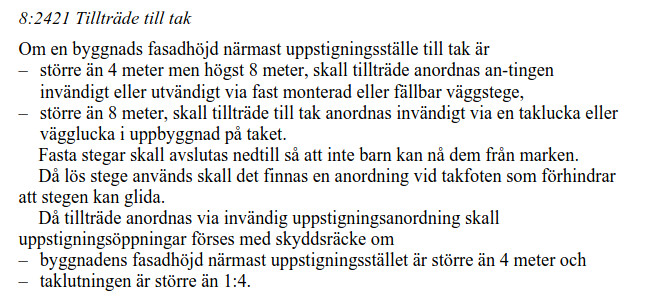

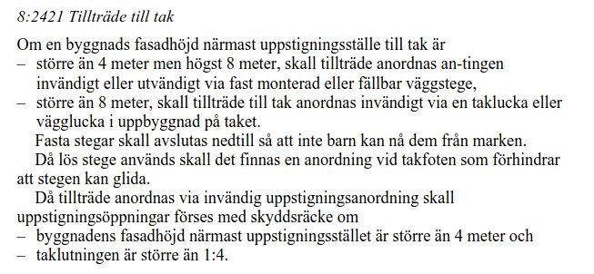

B Berget46 skrev:
Nya regler från 2025, takstege ev brygga.
Som sagt, krav på takstege m.m. är ingalunda något nytt.
Kikar man på BBR 10, som torde vara den som gällde när TS skorsten byggdes står bl.a. följande:
https://rinfo.boverket.se/BFS1993-57/pdf/BFS2002-19.pdf
Roger Fundin och 1 till
