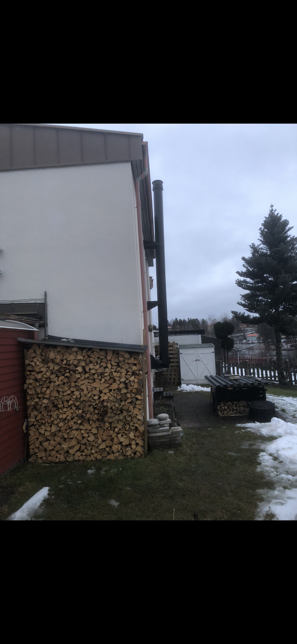

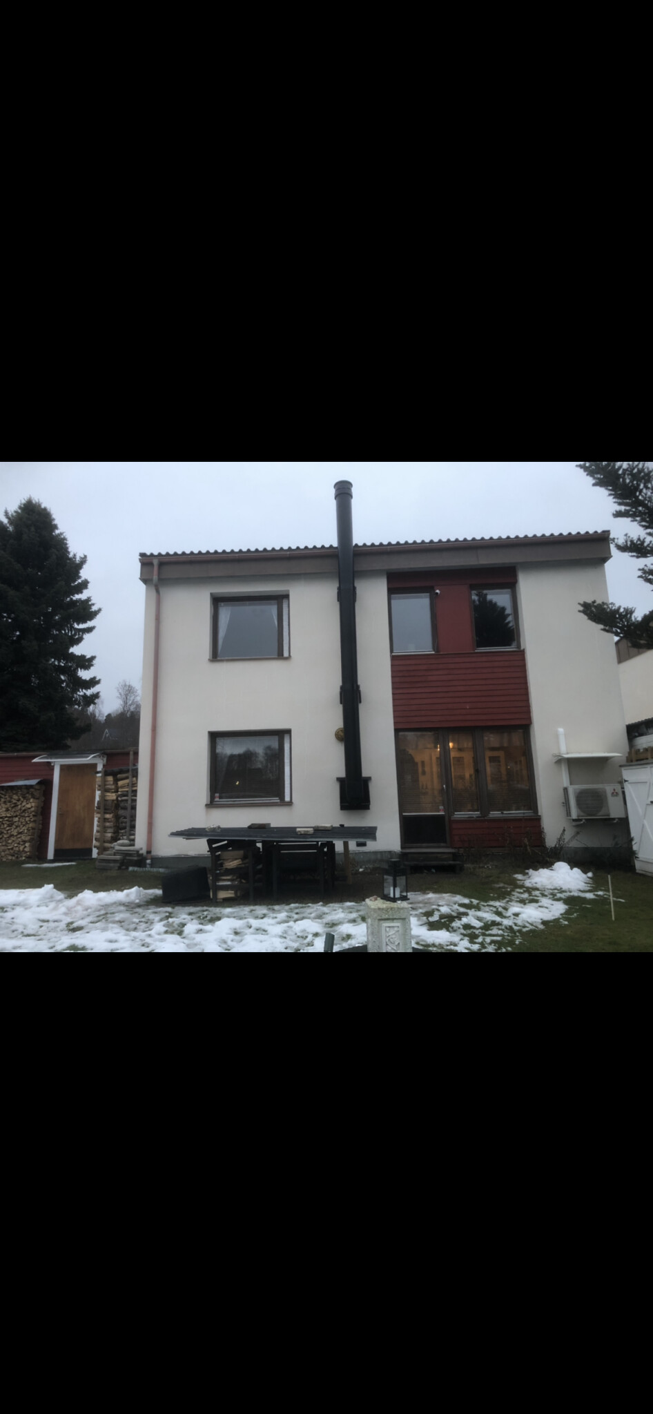

oldswede oldswede skrev:
Vi har en kamin med modulskorsten på gaveln, installerad och godkänd 2005.
I veckan kom sotaren och vill gå upp på taket. Sotning har alltid skett nerifrån genom att ta loss ett lock.
Myndigheten för samhällsskydd och beredskap har tydligen krävt att en speciell brandskyddskontroll skall utföras. Därför fick vi en anmärkning på att "godkända uppstigningar på tak saknas"
Om jag förstår sotaren rätt skall någon form av stegsystem monteras även om skorstenen inte sitter på taket. Hur det hela skall se ut fick jag inte reda på.
Vad gör jag nu?
Nya regler från 2025, takstege ev brygga.
Vad gör jag nu?
Har en liknande som installerades för tre år sedan.(Ludvika kommun) ett av säljargumenten var att det behöver inte vara någon stege etc då sotning sker underifrån. har haft sotare tre ggr nu samt en brandskyddskontroll och ingen har ens nämnt något om en stege el dylikt. vad ska de se där uppe ??? finns inget som kan ta eld eftersom allt ligger utanför fasaden. det som kontrollerades på brandskyddskontrollen var genomgången i väggen. då huset är helt i lättbetong så fanns det inget o anmärka på. tog 5-10 minuter och en tusenlapp fattigare.
