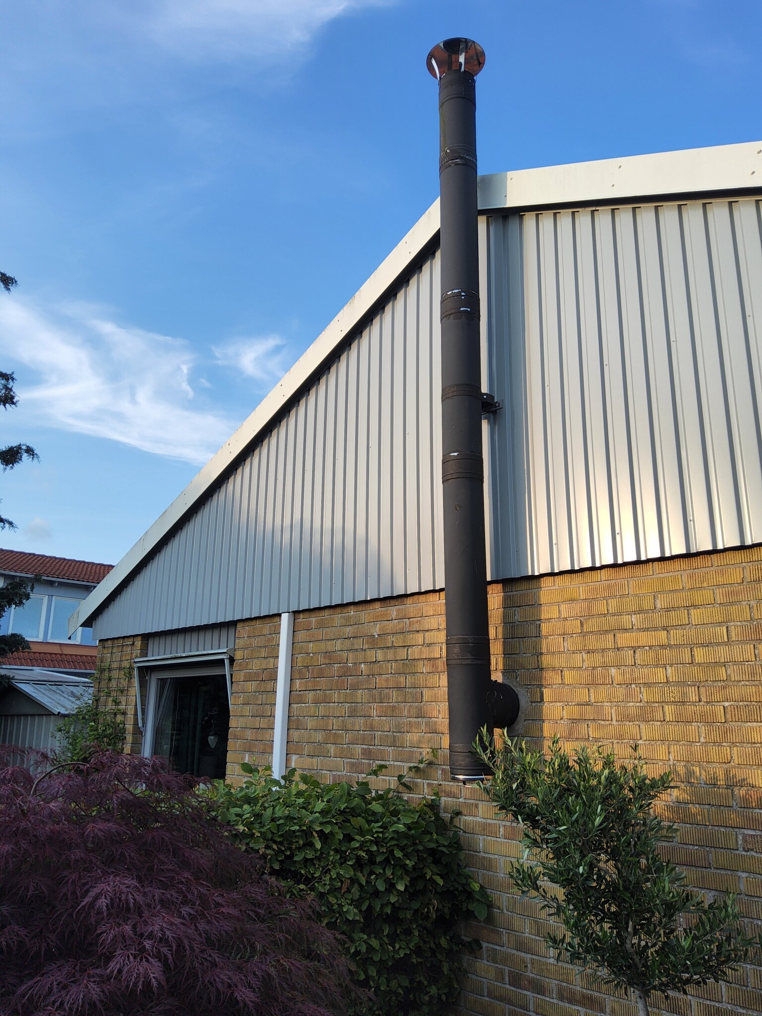

Vi har en kamin med modulskorsten på gaveln, installerad och godkänd 2005.
I veckan kom sotaren och vill gå upp på taket. Sotning har alltid skett nerifrån genom att ta loss ett lock.
Myndigheten för samhällsskydd och beredskap har tydligen krävt att en speciell brandskyddskontroll skall utföras. Därför fick vi en anmärkning på att "godkända uppstigningar på tak saknas"
Om jag förstår sotaren rätt skall någon form av stegsystem monteras även om skorstenen inte sitter på taket. Hur det hela skall se ut fick jag inte reda på.
Vad gör jag nu?

De kräver att jag "snarast åtgärdar avvikelsen". Så jag tycker inte det är lika kul som skämtarna. Var får man information om hur det görs? Kan man överklaga?

Går ju inte att se vad du har för tak, men har du tegel kan du völ mecka dit ett gäng sotarsteg så dom blir nöjda.
niclassj och 3 till
Det bästa brukar vara att ringa och prata med sotaren..
Vad som är det minsta som krävs.
Skulle spontant kunna tänka mig en fast monterad stege på taket ,med en gångbrygga med räcke vid kanten
