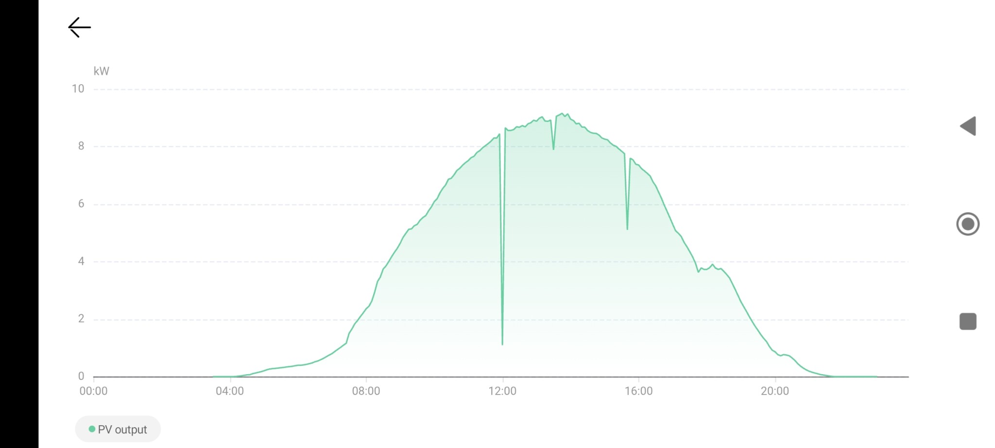

Producerar mellan 08-20, alla dessar timmar är knappast värdelösa. Även om vi haft rekord dagar med låga priser, detta året mer än någonsin.
Visa gärna siffror på det. Alla begriper att panelerna ger som mest när solen står som högst, och då kostar elen ofta typ 8 öre per kWh, då får man ännu mindre betalt när man säljer…

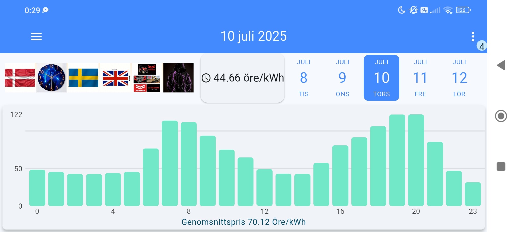

Förstår inte riktigt det där med att elen skulle kosta 8 öre om jag köper den men vara billigare om jag säljer den? Samma spotpris gäller för både drakarna och mikroproducenterna.
Angående produktion så är den god mars till och med oktober och under sommarmånaderna även morgon och kväll och då är priset inte bara några ören. Graf över solenergiproduktion (kW) från 00:00 till 24:00, med högst produktion mitt på dagen vid ca 8 kW.
Graf över elpris i öre per kWh den 10 juli 2025, med genomsnittspris 70.12 öre/kWh och aktuellt pris 44.66 öre/kWh.
Angående produktion så är den god mars till och med oktober och under sommarmånaderna även morgon och kväll och då är priset inte bara några ören.[bild][bild]
@Nissens verkar bara prata om dygnsmedelpris, och har dessutom svårt att se till andra än sitt eget elprisområde.
