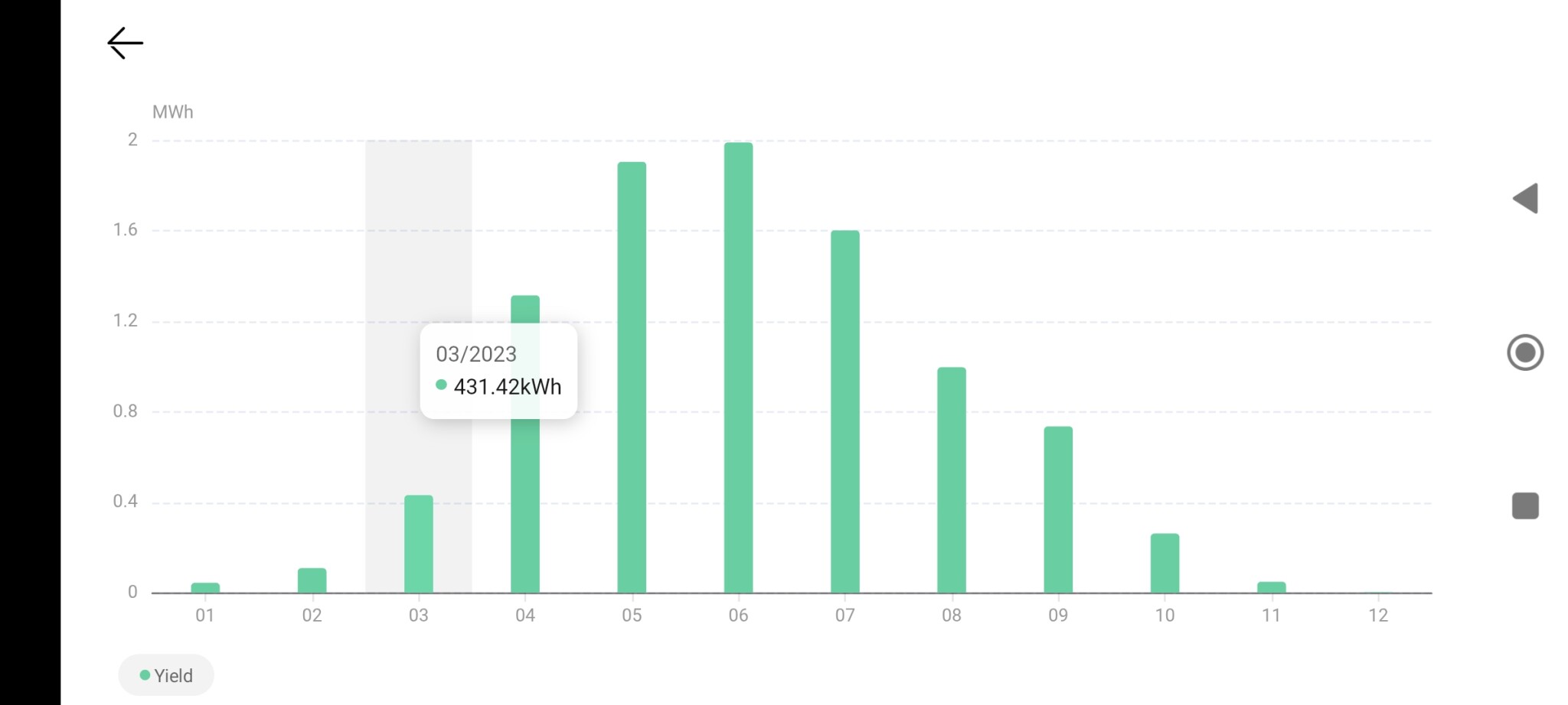

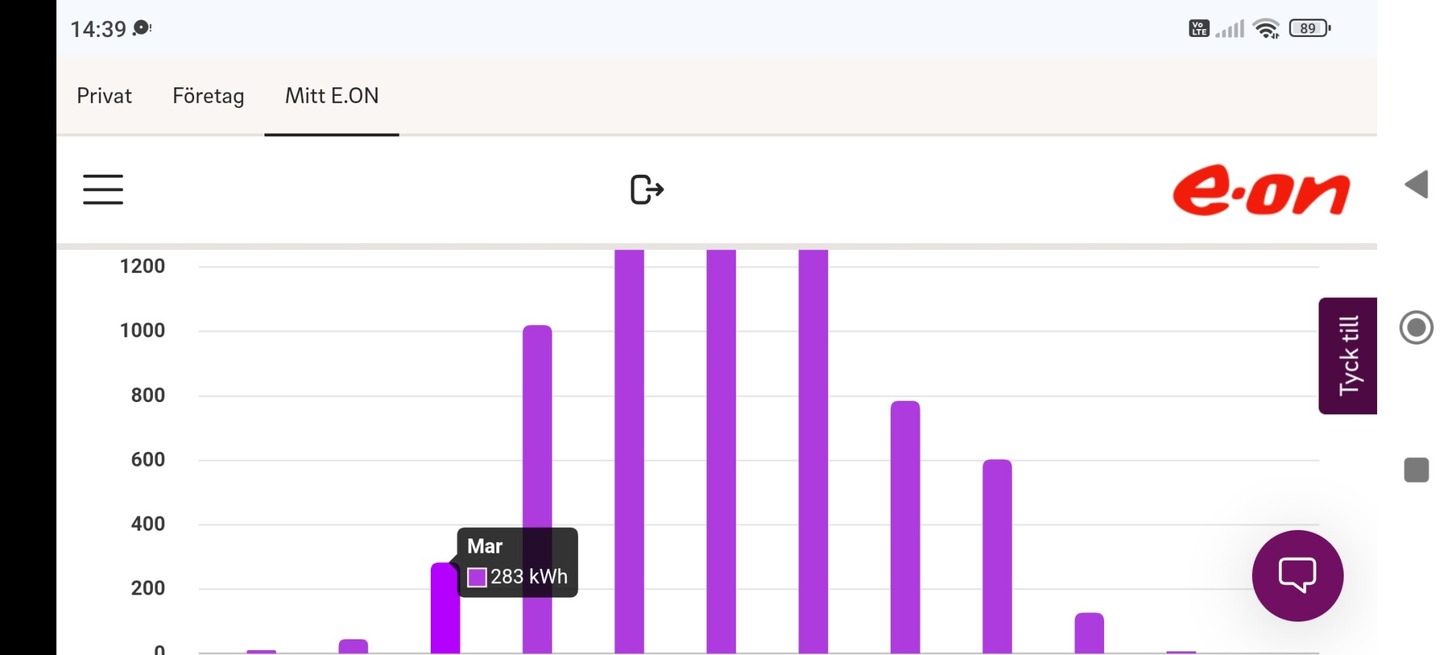

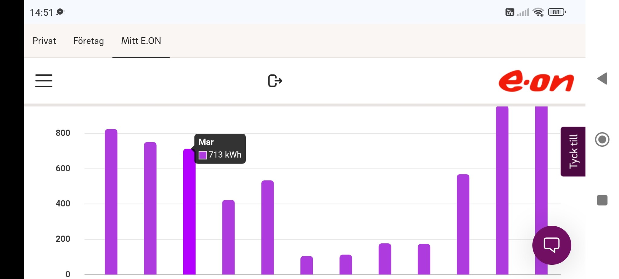

C cbrolin skrev:
Hur kan ett batteri förlänga säsongen? Batteri för egen solel gör bara nytta när man producerar mer än man förbrukar. I början och i slutet av säsongen producerar man vanligtvis mindre och förbrukar vanligtvis mer.
Det är inte nödvändigtvis sant. Vi har i alla fall använt och sålt mer egenproducerad el än vad vi köpt in från och med april till och med september under flera år nu. Ett batteri skulle öka andelen egenanvänd el när den är dyr att köpa. Om det även skulle bli någon överproduktion efter laddning så kan denna säljas dyrt.
Edit: Övre bilden visar elproduktion. Mitten visar såld el. Nedre bilden visar köpt el. Mars är alltså slutet på vintersäsongen för oss. Solcellerna ger ett betydande tillskott även då men inte nettoplus. Från april är det definitivt sommar. Med batteri skulle det kunna bli ännu längre sommar, kanske från mars till och med oktober.
Diagram över energiproduktion från januari till december, med en topp på över 1,6 MWh i juni och juli. Mars produktion: 431,42 kWh.
Diagram över energiproduktion, visar 283 kWh i mars, med fler staplar för andra månader. E.ON logotyp synlig.
Graf över elproduktionen i kWh per månad. Mars visar 713 kWh enligt markering.
