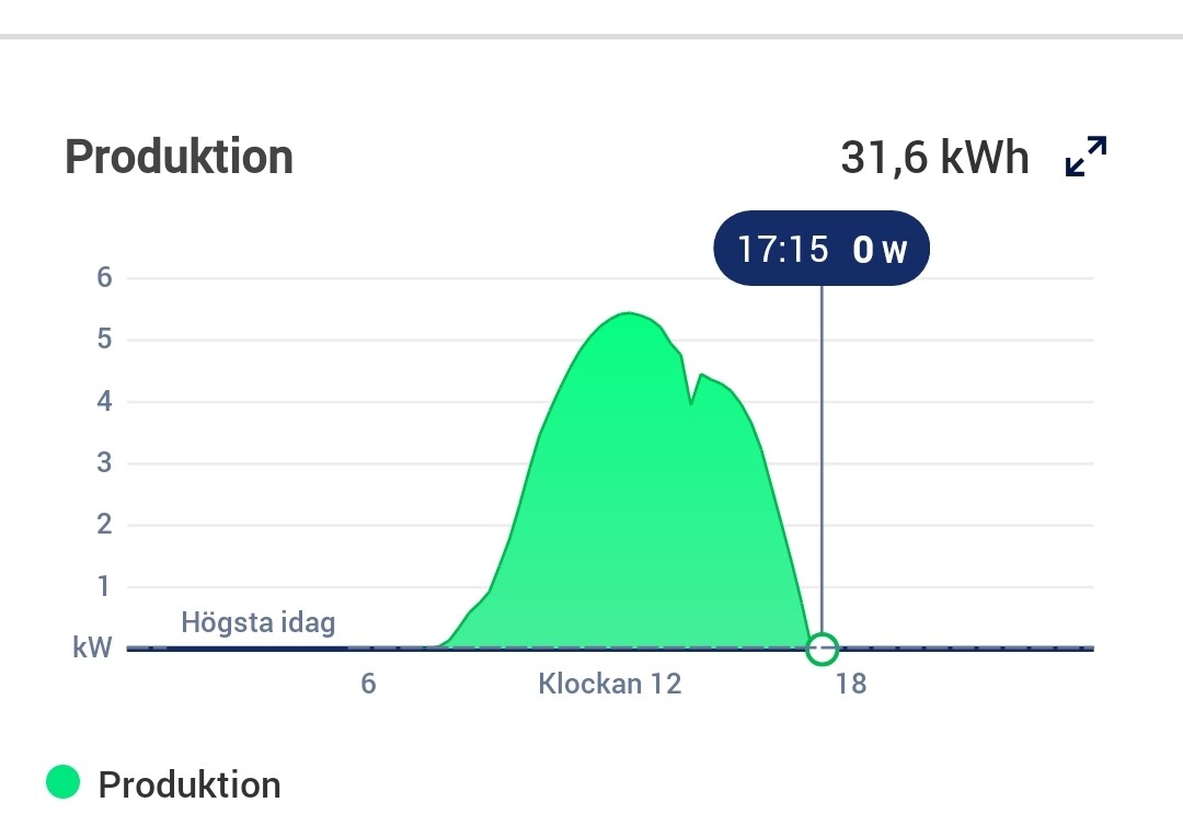

Jag förstår att det kan finnas undantag, därför skrev jag "vanligtvis". Men vad jag kan se av dina diagram så producerar även ni mindre i början och i slutet av "säsongen". Lite svårare att se hur mycket ni förbrukar. Är det en sommarstuga?S Sir Duke skrev:
Notera att jag inte skrev att batterier är meningslösa. Vad jag undrade var hur det förlänger "säsongen". Med batterier kan ni använda mer egenproducerad el och även sälja elen när den är dyrare men den största potentialen för detta är väl i mitten av säsongen? Visste inte heller att sommar defineras som att inte sälja el till lågpris.

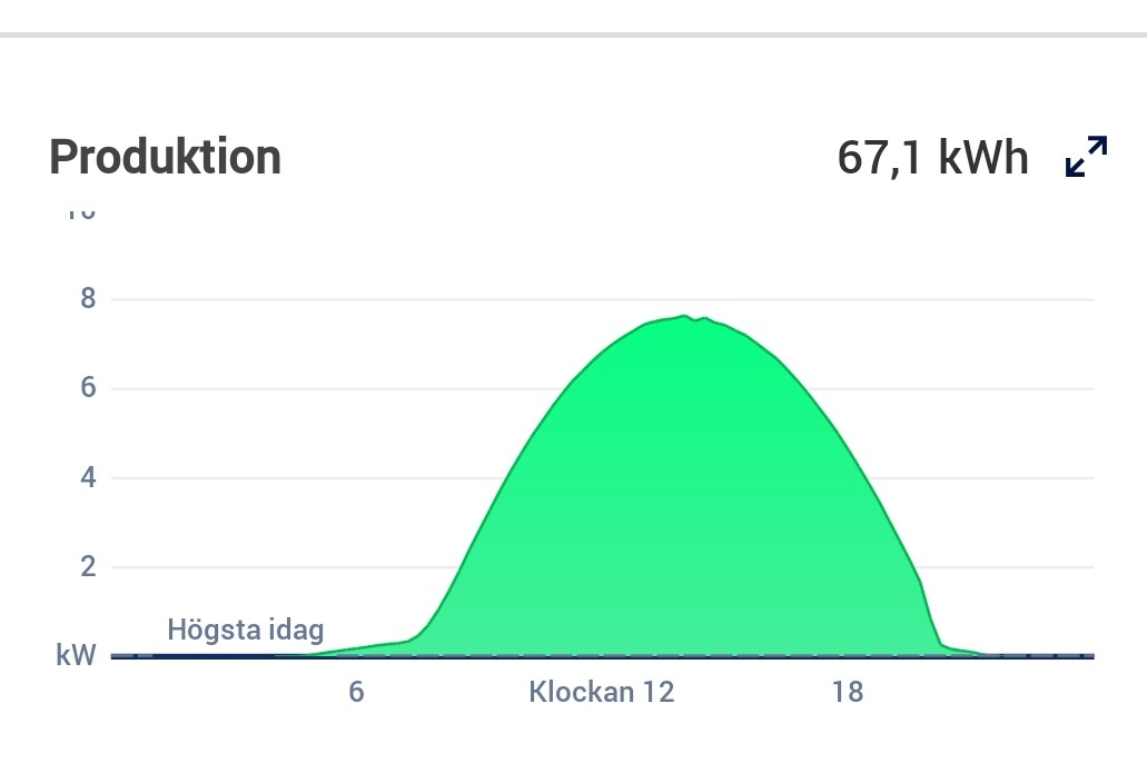

Tack för ett balanserat och klokt svar. Japp det är kanske lite otydliga bilder, men meningen var att försöka visa att säsongen för solceller inte bara är juni-juli-augusti utan från april till och med september producerar vi så mycket att ett tillräckligt dimensionerat batteri borde kunna täcka behovet av uppvärmning på natten. Och då vår och höst är elen dyrare så mer nytta av batteri. Även om den stora elproduktionen sker mitt i sommaren.C cbrolin skrev:Jag förstår att det kan finnas undantag, därför skrev jag "vanligtvis". Men vad jag kan se av dina diagram så producerar även ni mindre i början och i slutet av "säsongen". Lite svårare att se hur mycket ni förbrukar. Är det en sommarstuga?

Sant är att man producerar mindre höst/vår. Nedan är exempel på en feb dag där jag hade varit utan inköp ifall jag hade batteri. Men all duschning, laga mat, värma huset sker efter solen gått ner.
