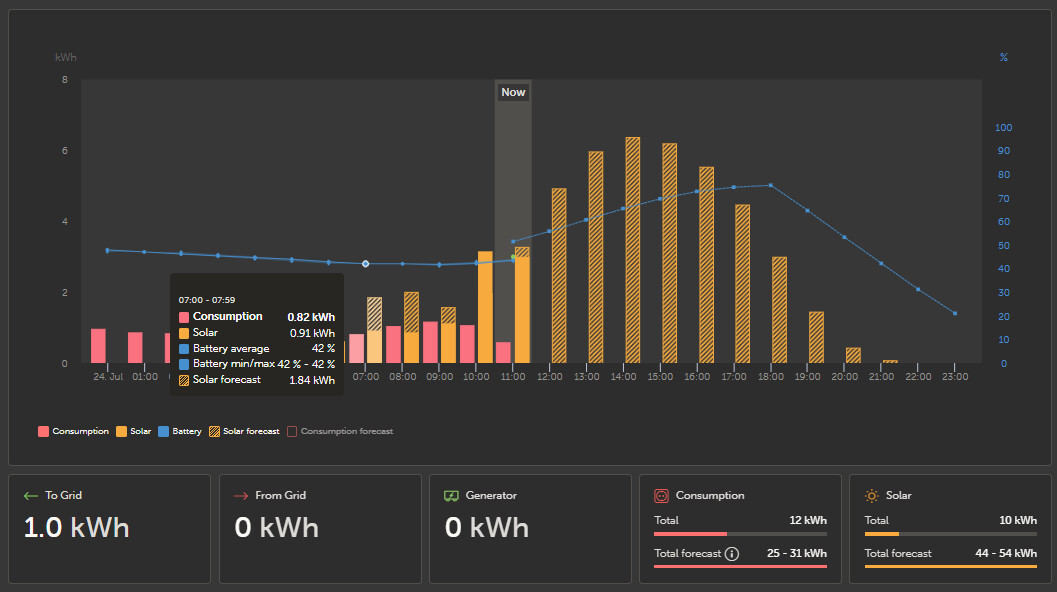

Victron har väldigt bra styrning som tar med solinstrålningsprognos, panelernas vinkel/riktning, cykelkostnad för batteri, hur hög effekt som tillåts både från batteri och från säkringar, spotpris mm i sina kalkyler för laddning till/från elnät/batteri/solpaneler.
Det heter Dynamic ESS och är vad jag har sett hittils bäst på marknaden. Deras produkter håller hög kvalité och har generellt ett högre pris än tex Deye eller liknande.
Såhär ser mitt schema ut för dagen:
Prisschema och energiförbrukning för Victron Dynamic ESS med grafer över köpt/såld el och energiöverföring mellan elnät, batteri och solpaneler.
Och prognosen ser ut såhär:
Graf med solenergiprognos och förbrukning över tid. Visar solproduktion, batterianvändning, förbrukning och totala kWh från sol och elnät.
