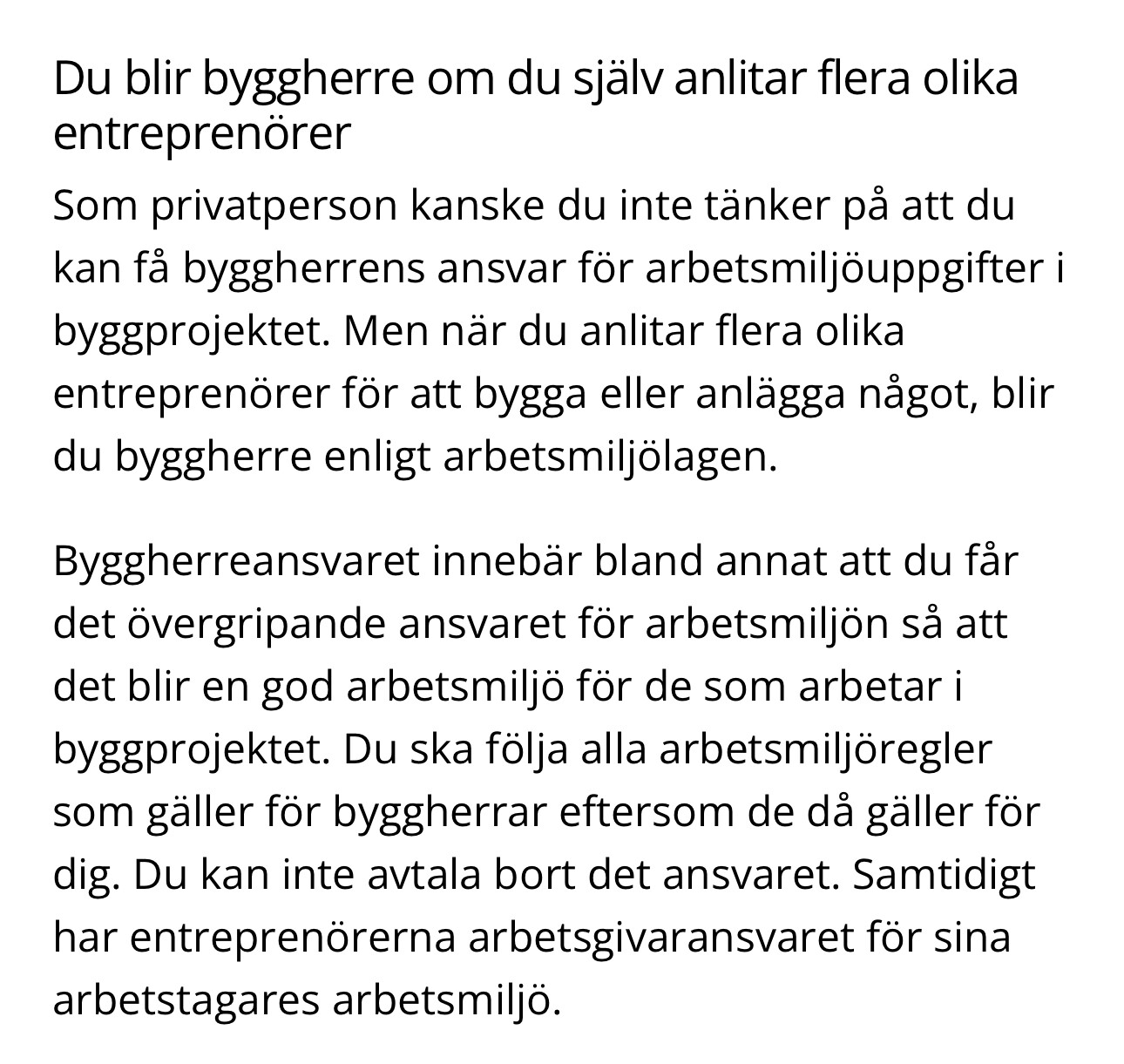

Bild från Arbetsmiljöverkets hemsida.

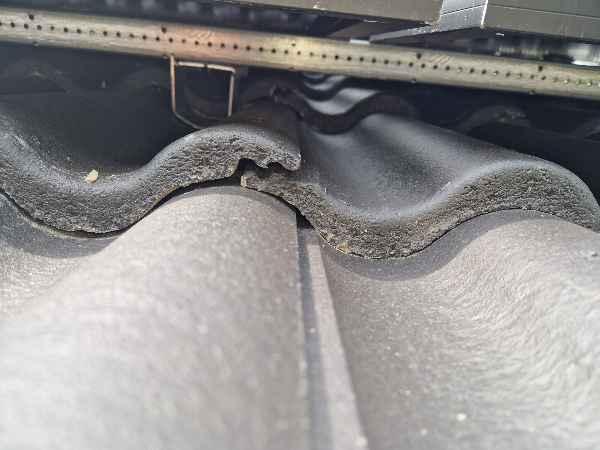

För 10 år sedan när jag installerade solpaneler så vill jag minnas att praxis var att ta ut ur pannorna för fästkrokarna. Men kanske är det sådana volymer idag samt att krokarna är smidigare byggda så att det inte längre behövs (?).

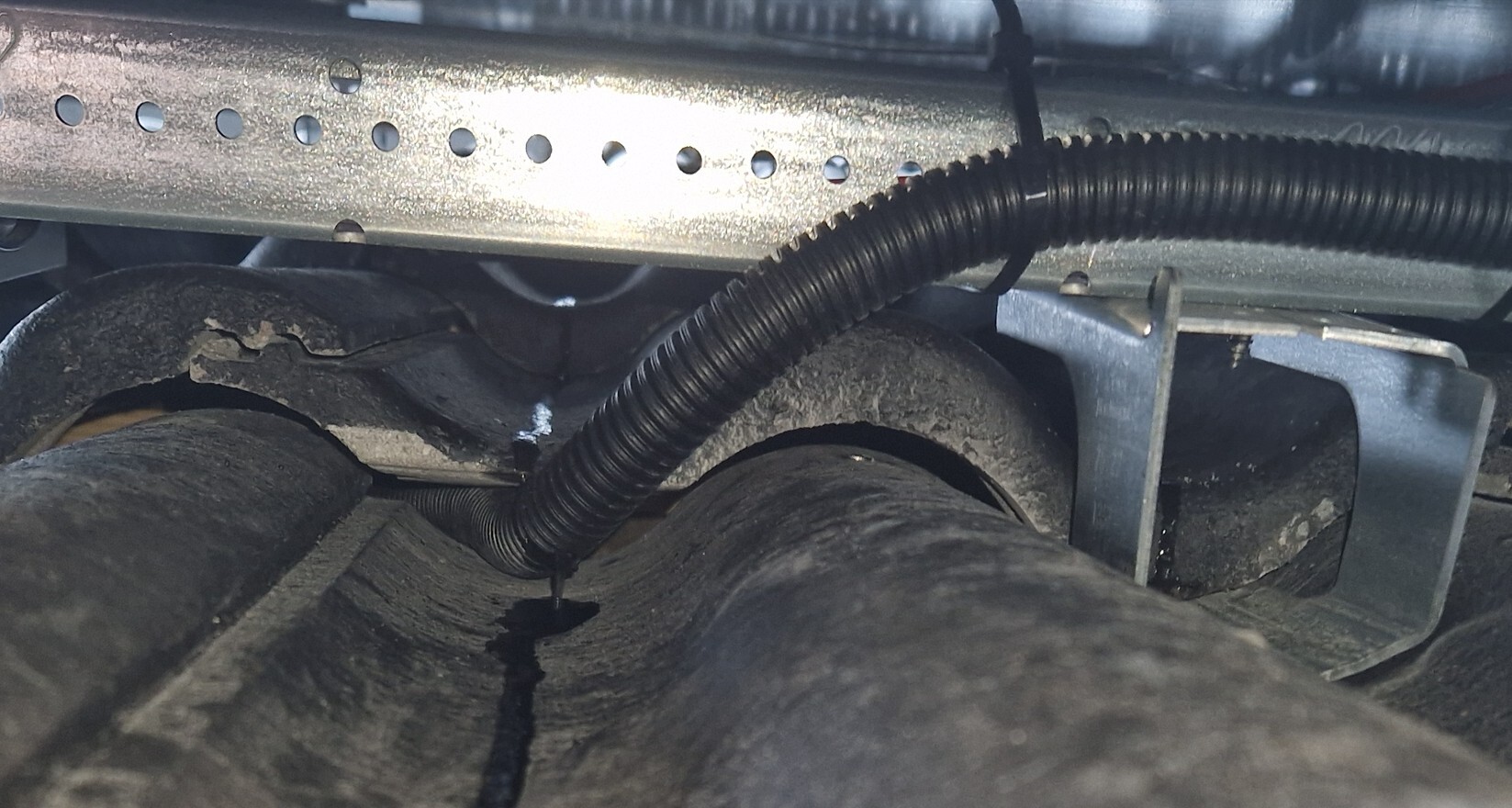

Är kablar dragna från varje panel igenom taket? Jag hade förväntat mig att kablarna löpte längs skenan då panelerna är kopplade i serie och att genomföring under takpannorna endast sker för kabeln som ansluter mot växelriktare. För övrigt såg det ut som att slangen låg lite klämd där (?).
Lite i kläm blir det i och med pannans tyngd. Har dock ingen uppfattning om detta kan skada kablarna på sikt.
Frågan är om glipan mellan pannorna kan medföra att vatten kommer in under pannorna? Taket har ca 45 graders lutning.

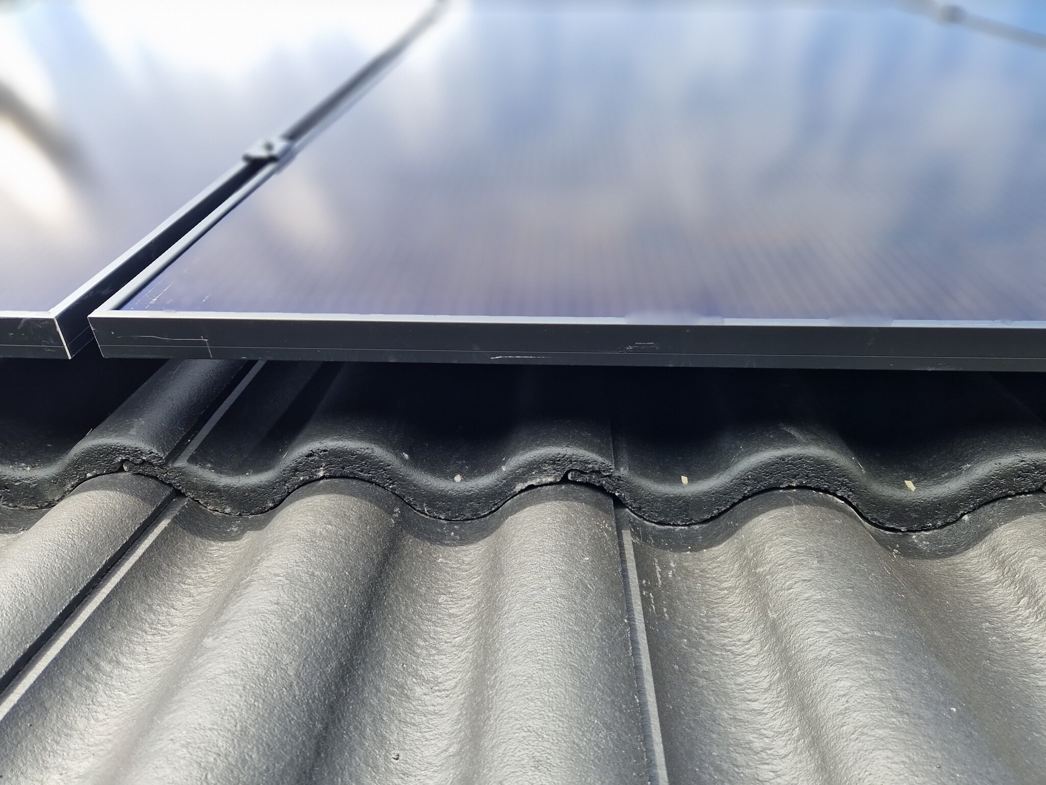

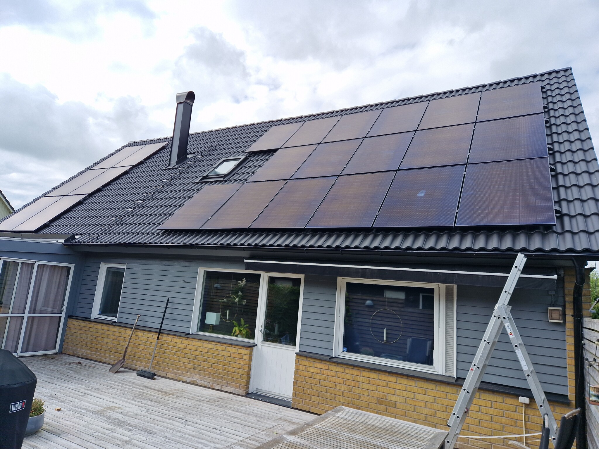

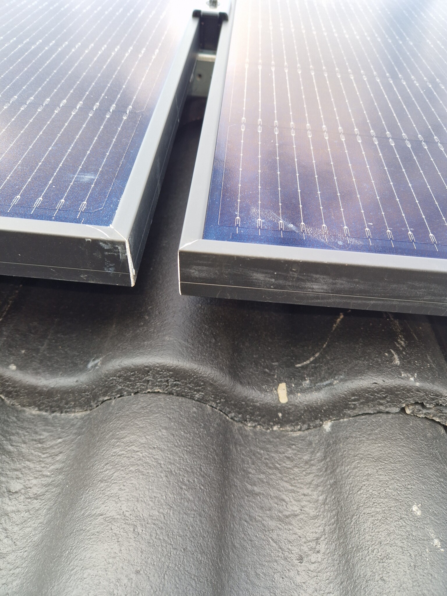

Vi har precis fått solceller monterade på taket och har några funderingar där jag önskar detta forums input, innan jag eventuellt kontaktar solcellsbolaget.
- Det är ca 2,7 m till hängrännan, brukar man montera byggställning eller använda stege? Är stege ok enligt arbetsmiljölagen (de använde inga selar)? Jag upplever även att det är större risk för att solceller, hus, pannor och hängränna mm skadas om man bara använder stege.

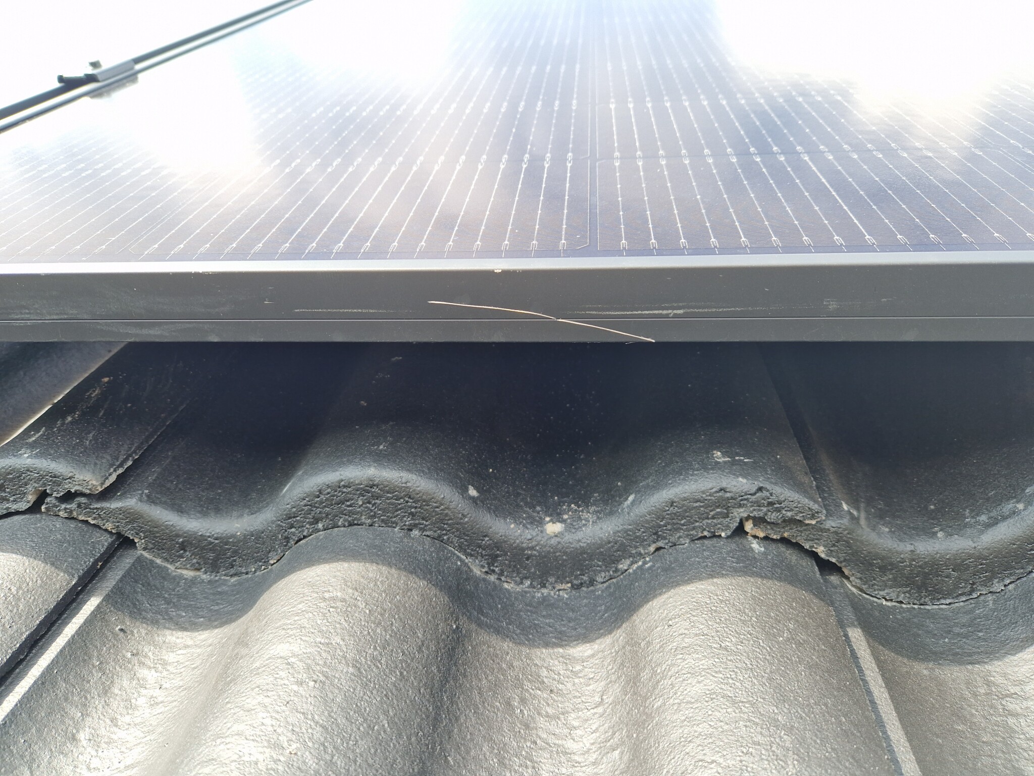

- Ca 15-20 takpannor förstördes i samband med montering av solcellerna (gissar att det var lättare att slå sönder dem istället för att dra ut spiken). Är detta ett vedertaget arbetssätt?
- De lutade en stege direkt mot hängrännan utan att lägga något emellan, vilket givetvis har repat hängrännan längs hela långsidan. Brukar man göra så? Detta är väl inget problem egentligen, jag kan måla på lite färg där det behövs men det säger (i alla fall mig) en del om professionalismen hos de som utförde arbetet.

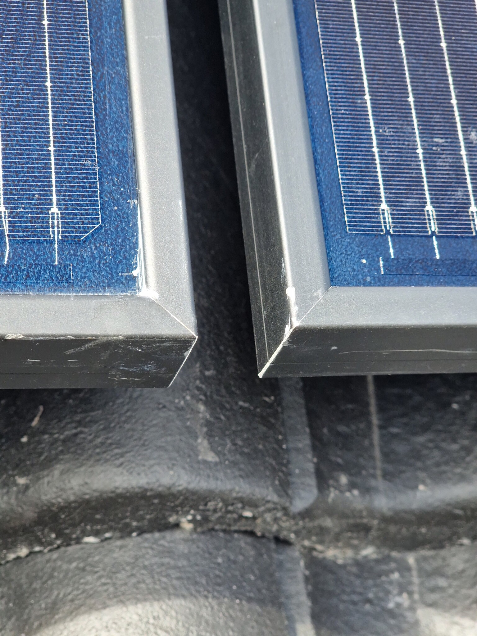

- En granne har upplyst mig om att en solcell åkte ner från taket när de släpade upp den, och landade på trädäcket. Kan detta ha skadat solcellen och går det att ta reda på om en solcell är trasig eller har begränsad effekt?
- Det är släpmärken på pannorna på taket, är detta något man får räkna med?
Jag kanske är petig, men takläggarna var klara tre dagar före solcellerna monterades så märken och skrapad färg uppstod i samband med monteringen av solcellerna.
Tack på förhand för era kommentarer!
Först så ska vi tänka på att det du citerar är inte lagens/lagarnas exakta text eller förordning. Det är endast AMV:s förenklade vägledning. Även här kan man dock titta på orden "något" och "byggprojektet" i texten och se att det handlar om något sammanhållet.E Emil Alm96 skrev:Så kan det vara jag är ingen expert på det här och det går att tolka på så många sätt, är ju själv plåtslagare som jobbar hemma hos folk och vi har alltid hört att det är ägarens yttersta ansvar. Men det kanske är mer när vi är på mindre löpande service uppdrag. Men kan säga om jag hade nån hemma hos mig och dom inte använde sele eller nån annan sorts säkerhet skulle dom bli skickade på minuten. Är bara simpel plåtis.

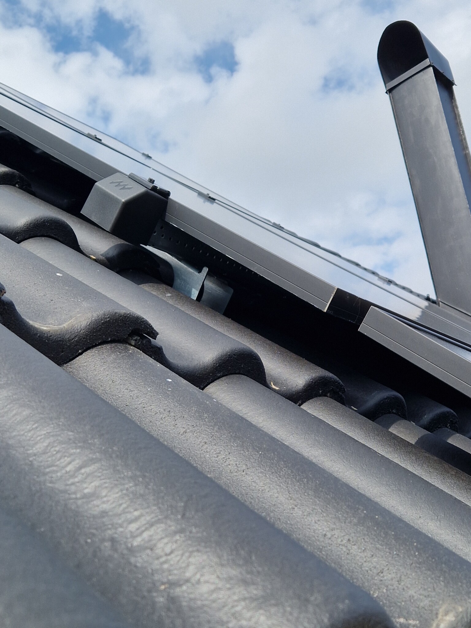

Takkrokar

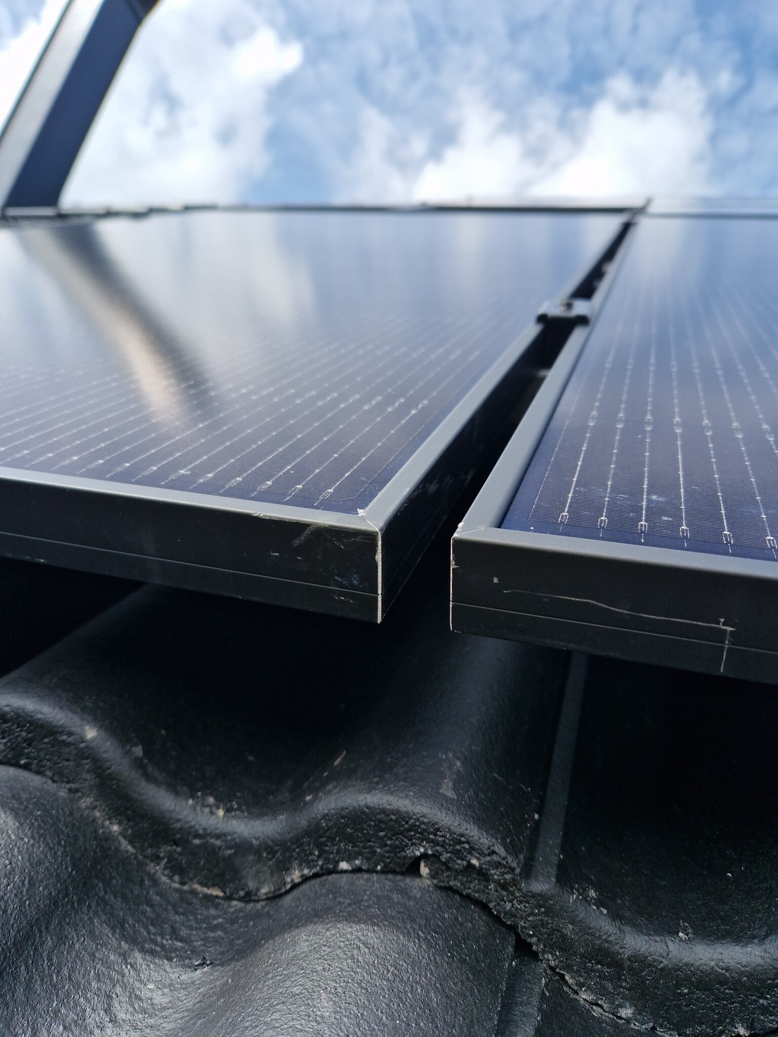

Vid varje takkrok (?) blir det en glipa mellan pannorna. Är detta branschstandard eller ska man slipa bort lite av den övre pannan så att den ligger på den nedre utan glipa?

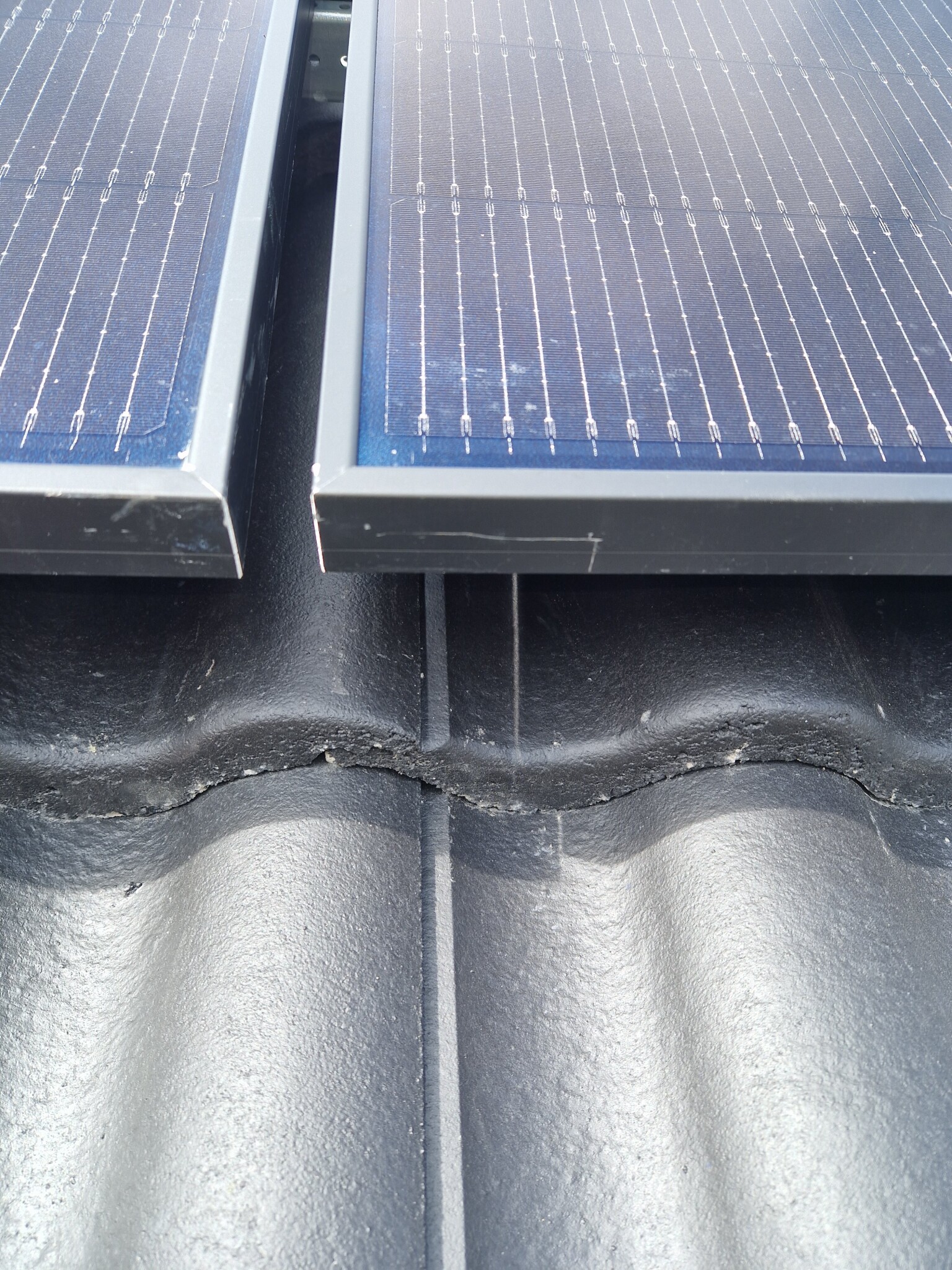

Kabel från panel
Kabel och rör från varje panel går in mellan två pannor vilket medför en glipa mellan pannorna. Är detta rätt?
Dessa glipor kanske alltid blir det är som det ska men mitt förtroende för montörerna är minst sagt lågt. Därav mina frågor.

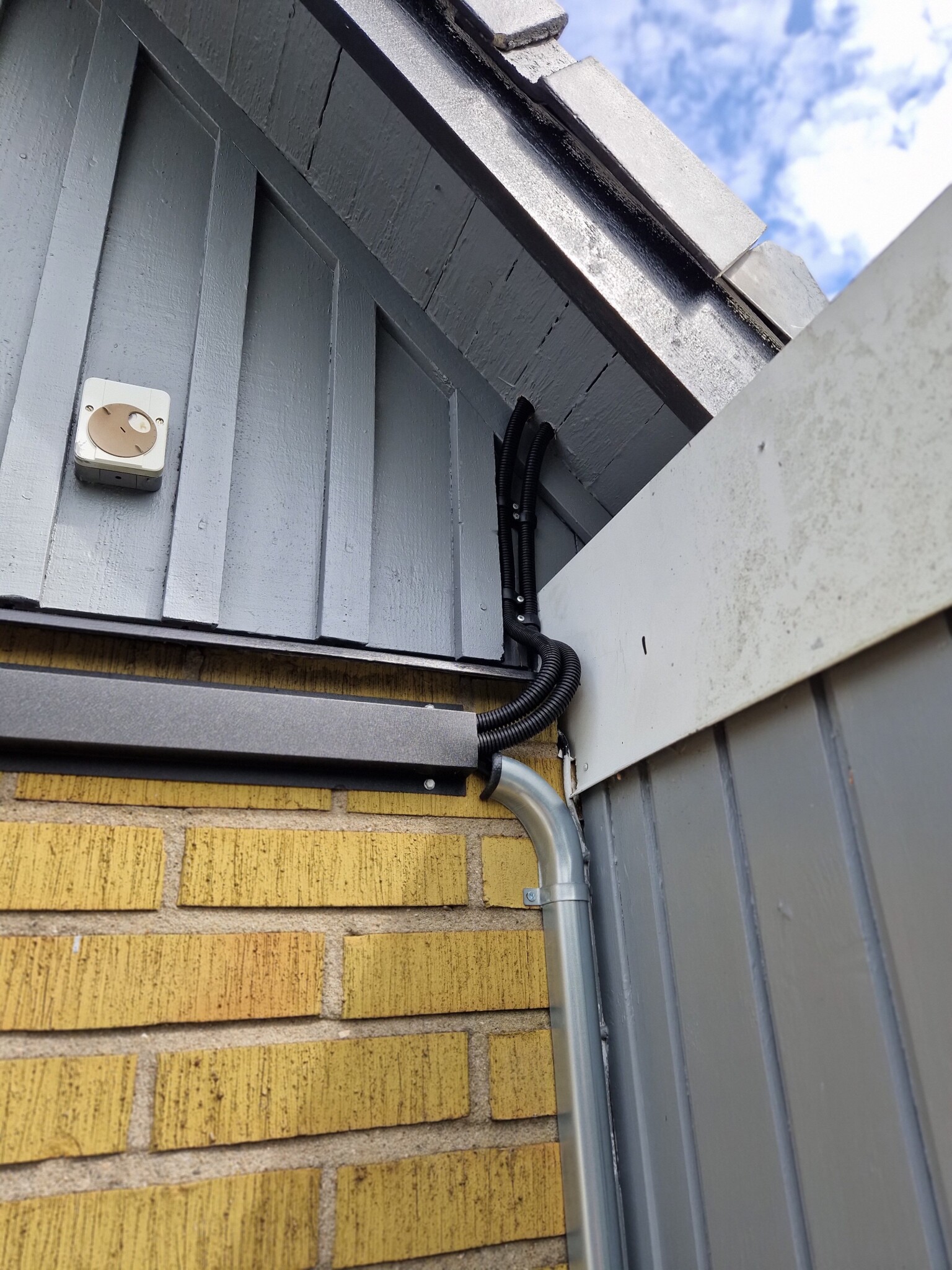

Anläggningen har totalt 23 paneler fördelade i två grupper.
Från taket går det två rör, så det kanske är ett rör per grupp?
Vad jag kan se så är det bara en genomföring för den stora gruppen av paneler.
Utgör denna springa mellan betongplattorna en risk för läckage? Takets lutning är ca 40 grader.
Vid varje takkrok är det en springa mellan pannorna.
Utgör alla dessa springor mellan betongplattorna en risk för läckage?
Jag uppfattar panelerna som ganska repiga. Visuellt spelar det ingen roll men magkänslan säger att de har hanterats oförsiktigt och att de mycket väl kan ha skador som inte syns men minskar prestandan och kortar livslängden.

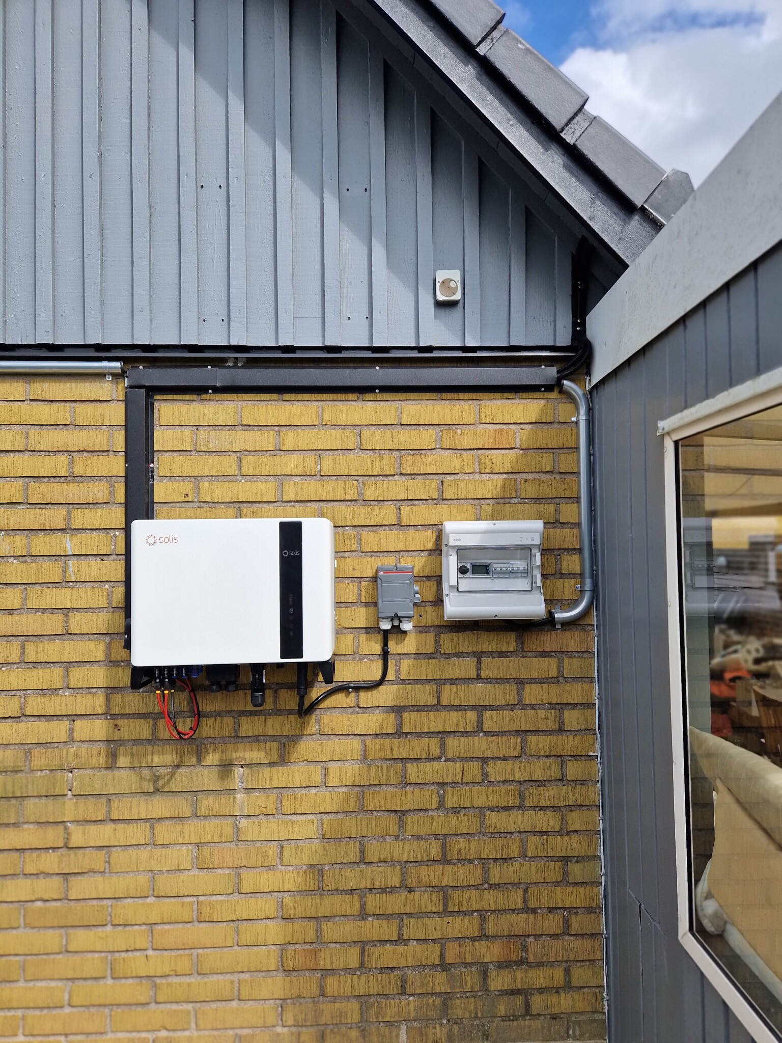

Något som ytterligare minskar mitt förtroende för montörerna är att de först sa att batterierna kunde stå utomhus. Baserat på detta valde jag plats på växelriktaren och den monterades och kablar drogs. Sedan visade det sig att batterierna inte ska vara placerade utomhus. Konsekvenserna av detta är att växelriktaren hade kunnat placeras på ett bättre ställe då det bara var den som skulle placeras utomhus (både skuggigare och mer gömd). Dessutom blev det längre avstånd mellan växelriktare och batterier (ca 10 m). En eventuell merkostnad som jag givetvis inte kommer att stå för.
Är det en nackdel att ha ett längre avstånd mellan växelriktare och batterier?

jag skulle absolut gnällt som fan på det, jag skulle även begära att den tappade panelen byts eller att dom garanterar den själva för dom 20-25 års garanti som brukar vara. har du kollat under panelerna?, dvs hänger kablarna ner/löst? då skulle jag inte tveka på att ta in besiktningsman, jag skulle gjort det ändå om inte bara för att säkerställa att om inte pajat taket (inte är tätt över tid)
Vi kommer ta in en besiktningsman när allt är klart. Frågan är bara om den kan hitta fel som inte syns utifrån. Värmekamera och försöka räkna på produktionen kanske inte räcker för att panelen inte är skadad?

Jag upplever att det är ganska mycket repor på panelerna men jag kan inte bedöma hur detta påverkar livslängden. Se gärna bilder jag nyss lade upp. Är kanske svårt att svara på men skulle du säga att det är mycket repor och att dessa riskerar att förkorta livslängden på panelerna?
