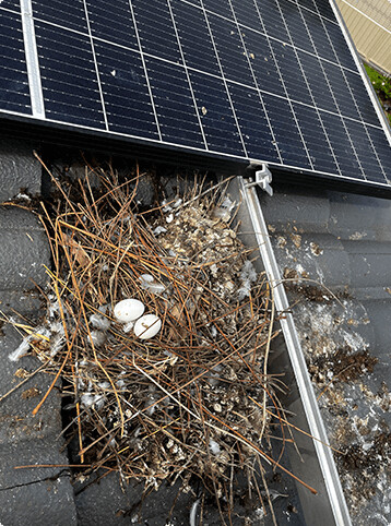

Slarviga solcellsmontörer?
Borde vara. Men många verkar spara in på det. För panelerna kan bli överhettade på sommaren om det är fågelbon under. Eller under pannorna, obemärkt.M Manne76 skrev:
Hindrar cirkulationen.
Dessutom fuktskador, fuktbelastning på taket. Så här kan det se ut:
